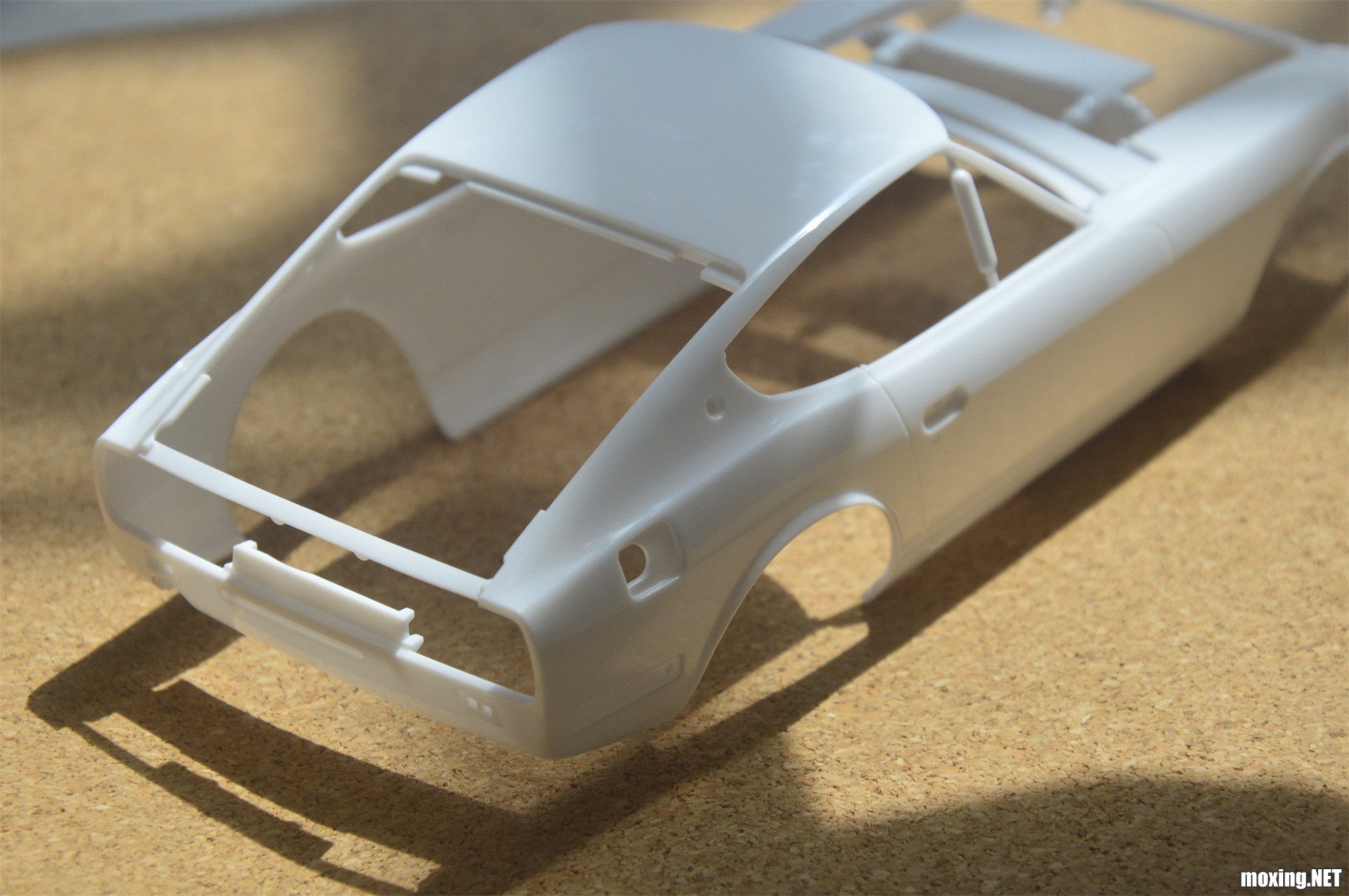

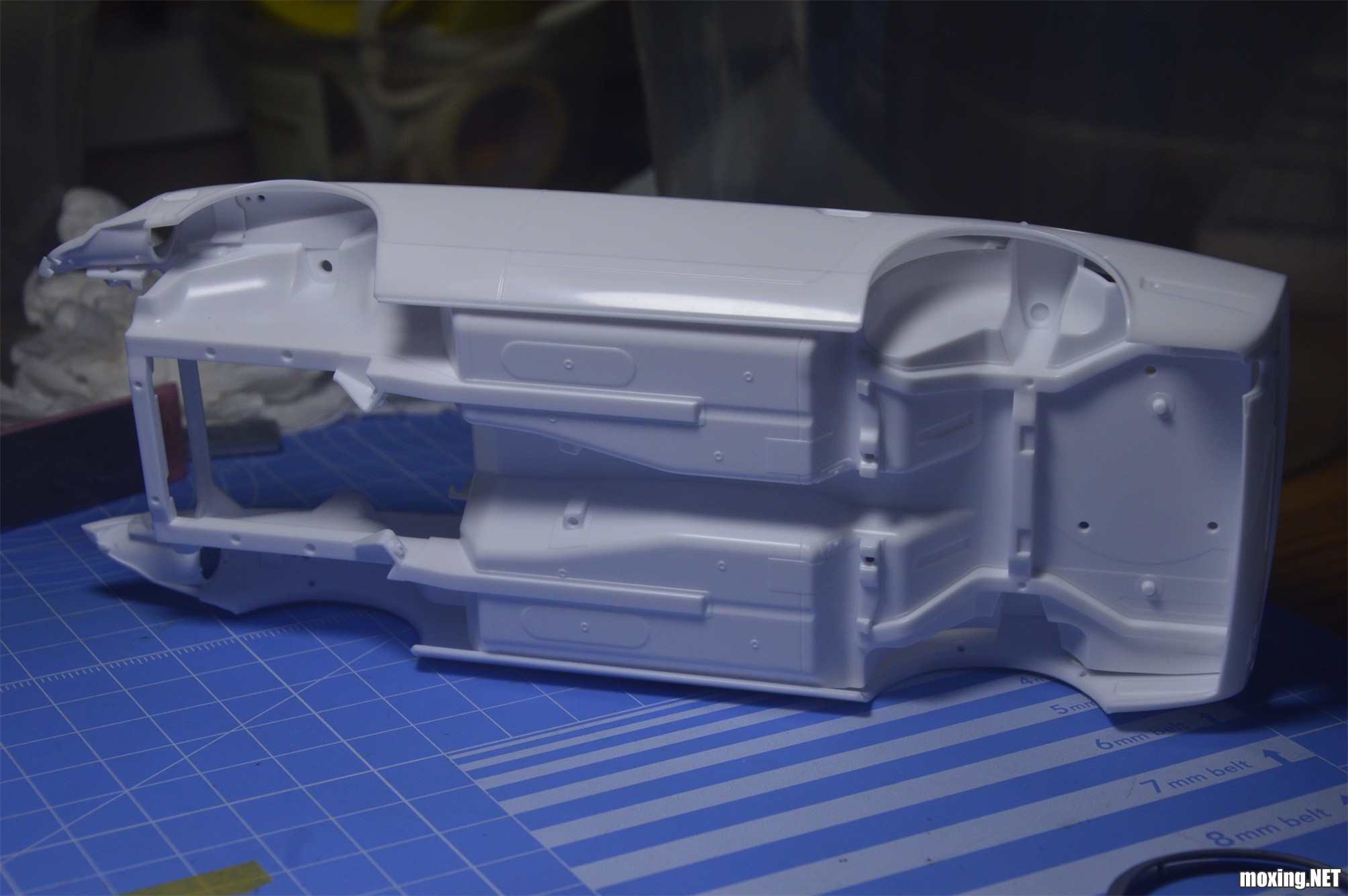

车壳部分:
A柱看着开得特别细,其实厚度还是不错的。不过制作和把玩时,仍然要特别留意。从这里也可以看出汽车工业的发展,当年的汽车安全性方面跟现在还是有很大的差距。

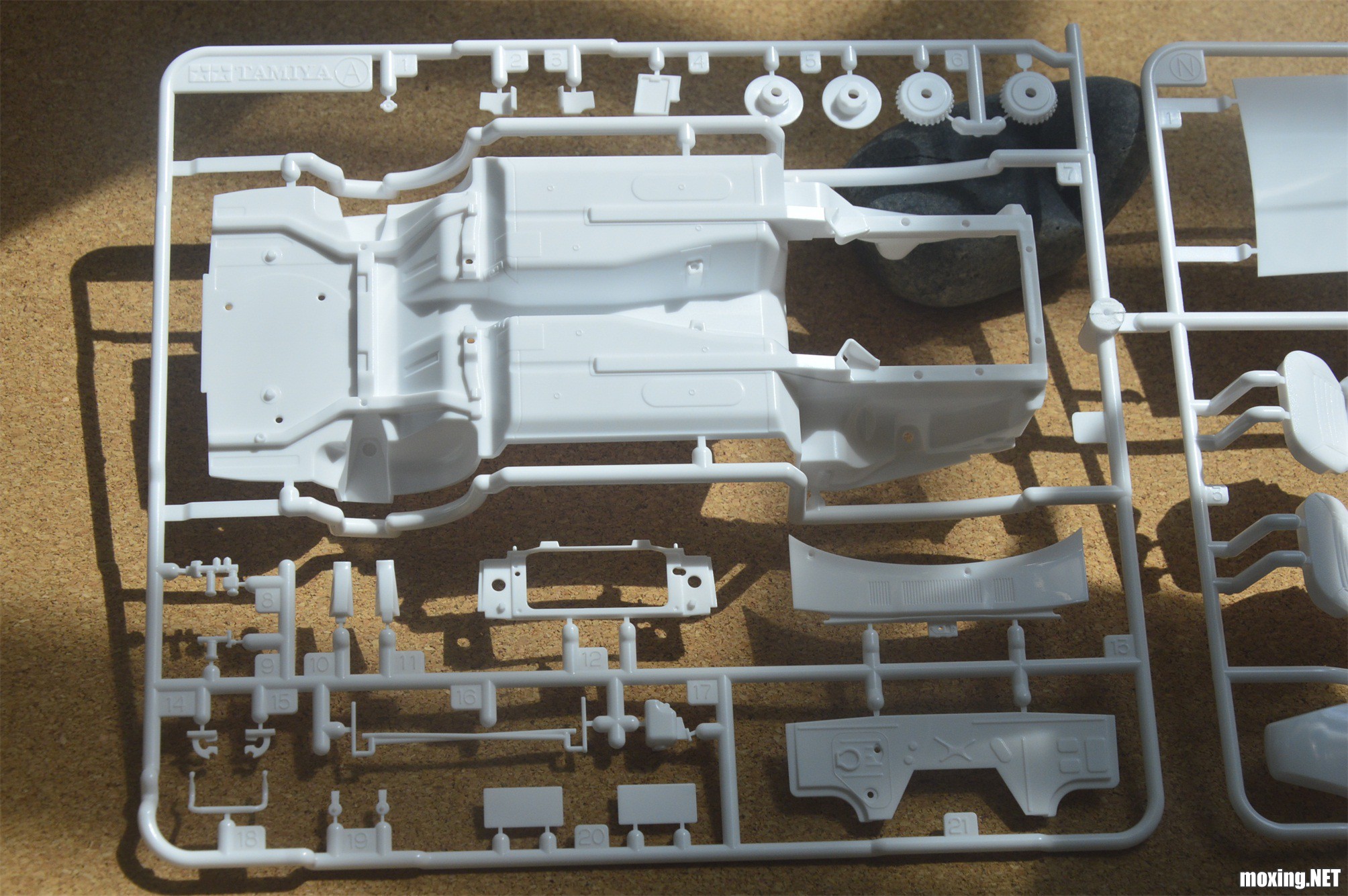

B板件:

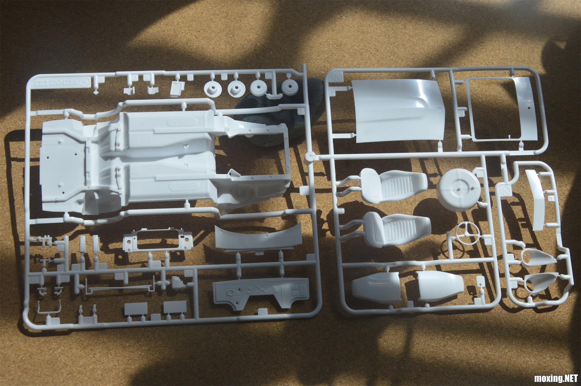

所有车窗镀铬条以分件的形式开出,在我印象中,这是整个民用模型界第一次。田宫对待这次的240ZG突然拿出了远超正常水准的认真态度。我不知道田宫是想秀技术,还是良心发现,还是240ZG对于田宫而言意义非凡。究竟是什么原因,看看下期《模工坊》杂志会不会有相关的官方介绍或解释。或者万能的观众朋友们能不能留言给出答案。
A、K、N板件:板件的编号传统也改了,像以前估计只会给一个编号。
C、F、G板件:这次的分件细致程度也超纲了。零件数量几乎是正常水准的2倍。

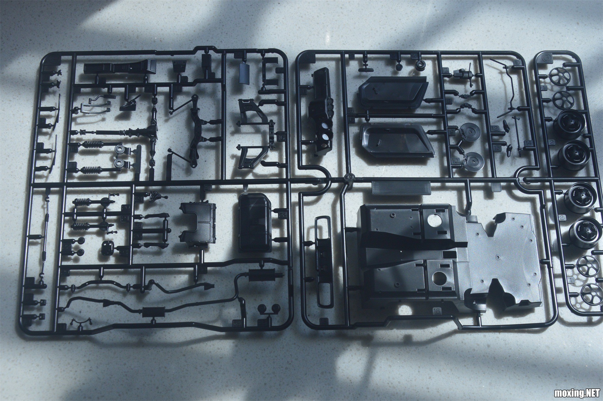

D、M板件:
E、J板件:全内构,发动机没有缩水。甚至连以前没有的管线也给开出来了。部分民用玩家总纠结于有没有发动机。我倒是不纠结,因为田宫大部分套件中自带的发动机开是开了,但又没完全开。还得要玩家下功夫加细节,厂商开出来的原始发动机太简陋。
但240ZG这次是真的不错了,发动机要开到这种程度才让人省心。

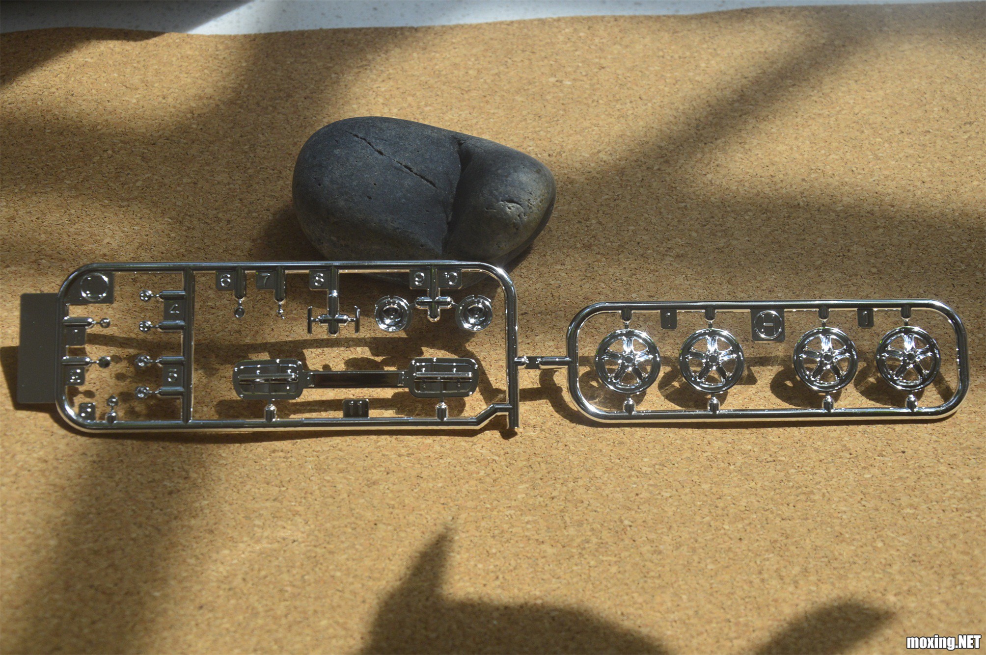

H、L板件:这次的电镀件除了排气管尾喷要洗,其余应该都可以直接用。

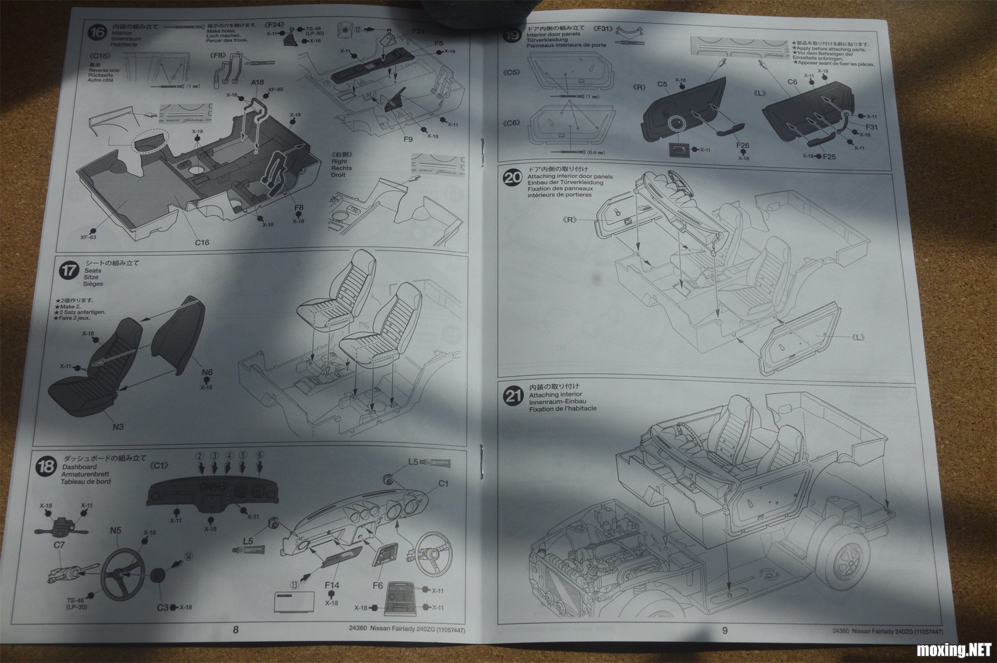

说明书:

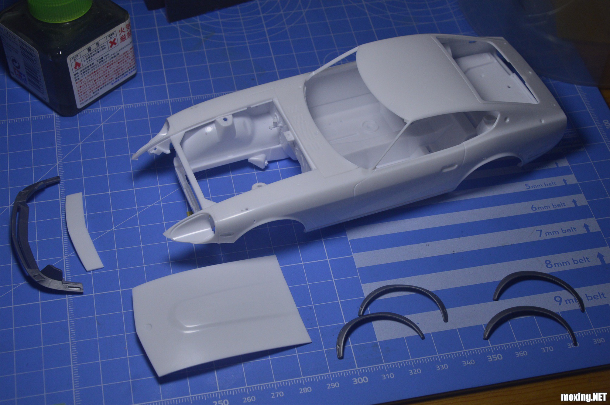

开盒时看到这里要钻这么多孔就知道田宫可能会出后续套件。
民用模型推荐从车壳开始制作,可以给光油留更多的干燥硬化时间。
车壳部分需要喷涂一遍水补土来检查瑕疵。近些年的新品套件已经开得非常优秀了,不需要整体喷涂水补再整体全部打磨了。只需要把合模线、水口、缩胶等等瑕疵重点消除。
整体打磨一般都会对各种突起的地方磨得更厉害,凹陷转角处却磨不到,这样也进一步“填平”了各种转角位置。另外整体打磨如果手法不到位,只会削弱最终成品的锐利感,使得模型整体显得更肉。整体打磨属于吃力不讨好的工序。我个人更偏向针对性打磨。
民用模型最终成品如何,车壳占了很大比重。做车壳绝对不像别的题材那样:水补土→面漆→水贴→保护漆这么简单。而是需要大量的修整工作,每一步完结时都要做到无瑕疵。不要想着用下一遍漆去掩盖前面的瑕疵,越掩饰越露馅。

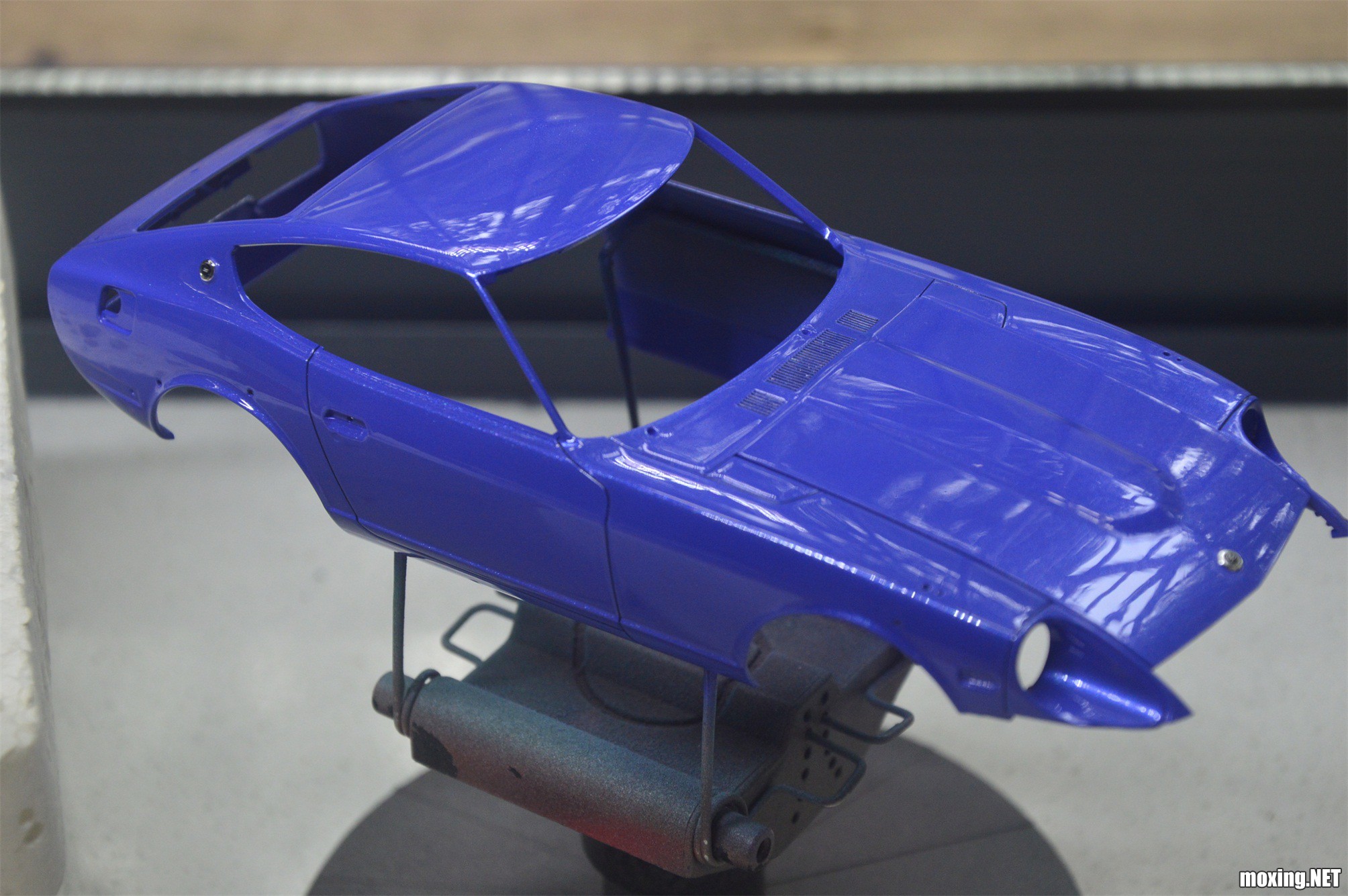

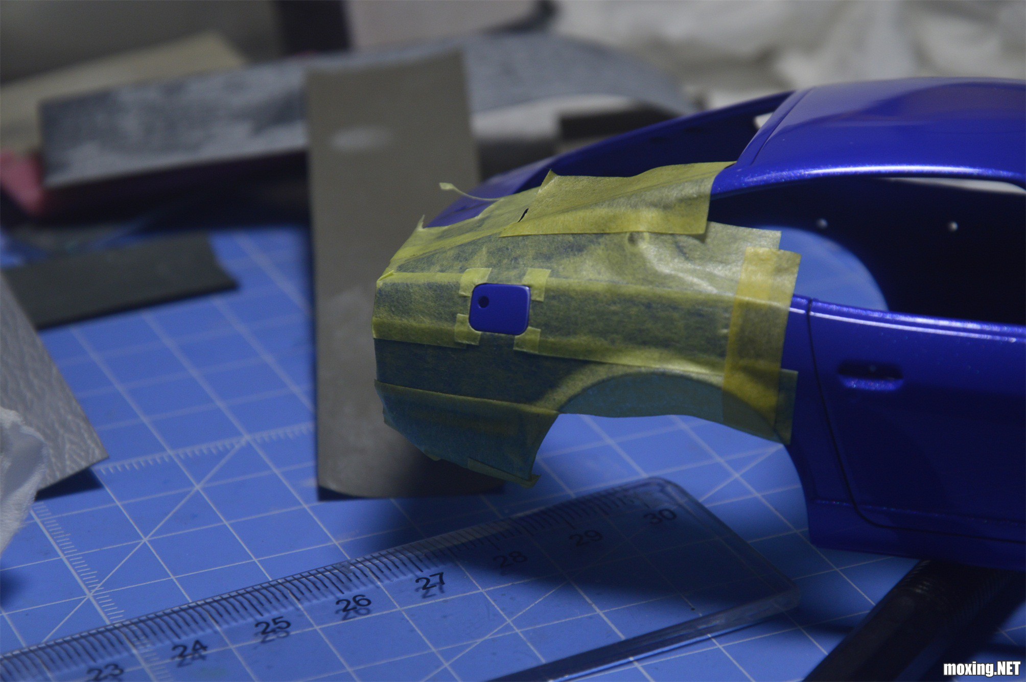

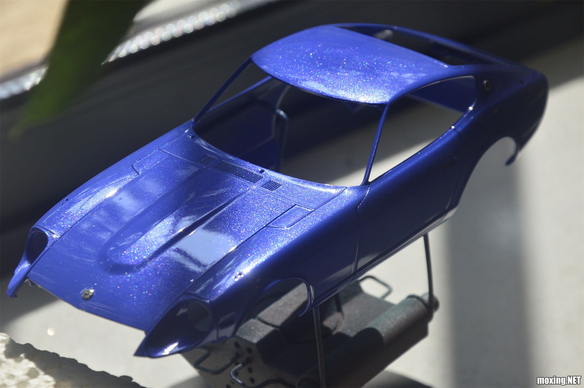

面漆还是选择了蓝色,但又不想跟以前的蓝色一模一样。这次尝试了新的蓝色搭配方式:白底→盖亚钴蓝+少量白→匠域珍珠蓝+匠域珍珠银。
配色思路:盖亚钴蓝其实就是高达蓝。平喷的话感觉太单调,想在上面加一层珍珠蓝,让面漆带一点珠光的感觉,用勺子试喷色样后感觉珠光还可以加重一点,于是又加入了珍珠银。
依然用GT的氨基光油套装:5毫升光油+2.5毫升固化剂+大约20滴DSP02专业稀释剂。
每次喷光油其实心理压力都挺大的。需要准备很久,还得挑时间,挑没人干扰,挑室外没风,挑PM2.5低,挑自己状态好的时候。甚至还得看看温度、湿度。室内先拖地再擦桌子,等一二个小时后再喷涂。喷涂时往喷涂箱和周围还有自己身上喷水,降低空气中的浮尘。
喷涂时戴上面罩,防护眼镜,塑胶手套。然后就是完全沉浸下去,中间不能有任何人和事来分心。一般需要1个小时左右喷涂完成,中间如果有落尘,要小心的用精密镊子清除,清除不掉的不要硬来,创造一个后期容易打磨的状态,等后期清除。
喷涂时要时刻注意漆层厚度、均匀度。由于光油是透明的,这需要大量的经验来判断,包括熟悉的喷笔,熟悉的气压,熟悉的出漆量等等。
喷涂需要用的工具也要准备好,清理好,不要出现喷涂过程中堵笔,漆料不够要重新调等问题。

以下氨基光油已经放置了超过四天,应该是基本硬化了。干燥硬化的过程并不是均速的,从1%到50%的硬化可能只需要1小时,50% -95%的硬化可能需要2、3天,95%-99%的硬化可能需要几个月甚至几年。
在阳光下珠光漆的颗粒会更明显,匠域珍珠银是那种五彩斑斓的颗粒,我不能说这种漆面就一定比普通蓝色漆面好看。但至少更有看点和有趣。我每次都想在漆面上做新的尝试,其实也是在寻找新意和突破。

开始给光油打磨抛光:没有一上来就用电动,先手动试一试。主要是把发动机盖边缘及车身刻线周围的积漆给尽量磨平整。我这次氨基光油喷得不算厚,磨的时候要注意别磨穿。磨光油砂纸顺序我是1000#→1500#→2000#→3000#→5000#如果怕磨穿,可以从1500#上手。
手动抛了大概一个小时左右,开始用电磨抛光。电磨转速为1400—20000转,主要是用最低转速抛光,高转速的电磨反而不适合塑料模型。搭配GT的抛光膏。
油箱盖板由于略微突出车身表面,没注意磨穿了。
这部分重新喷涂补漆,局部重新喷光油。

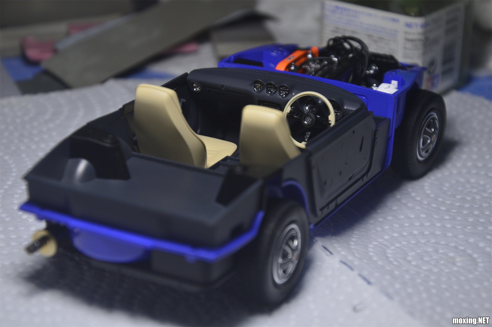

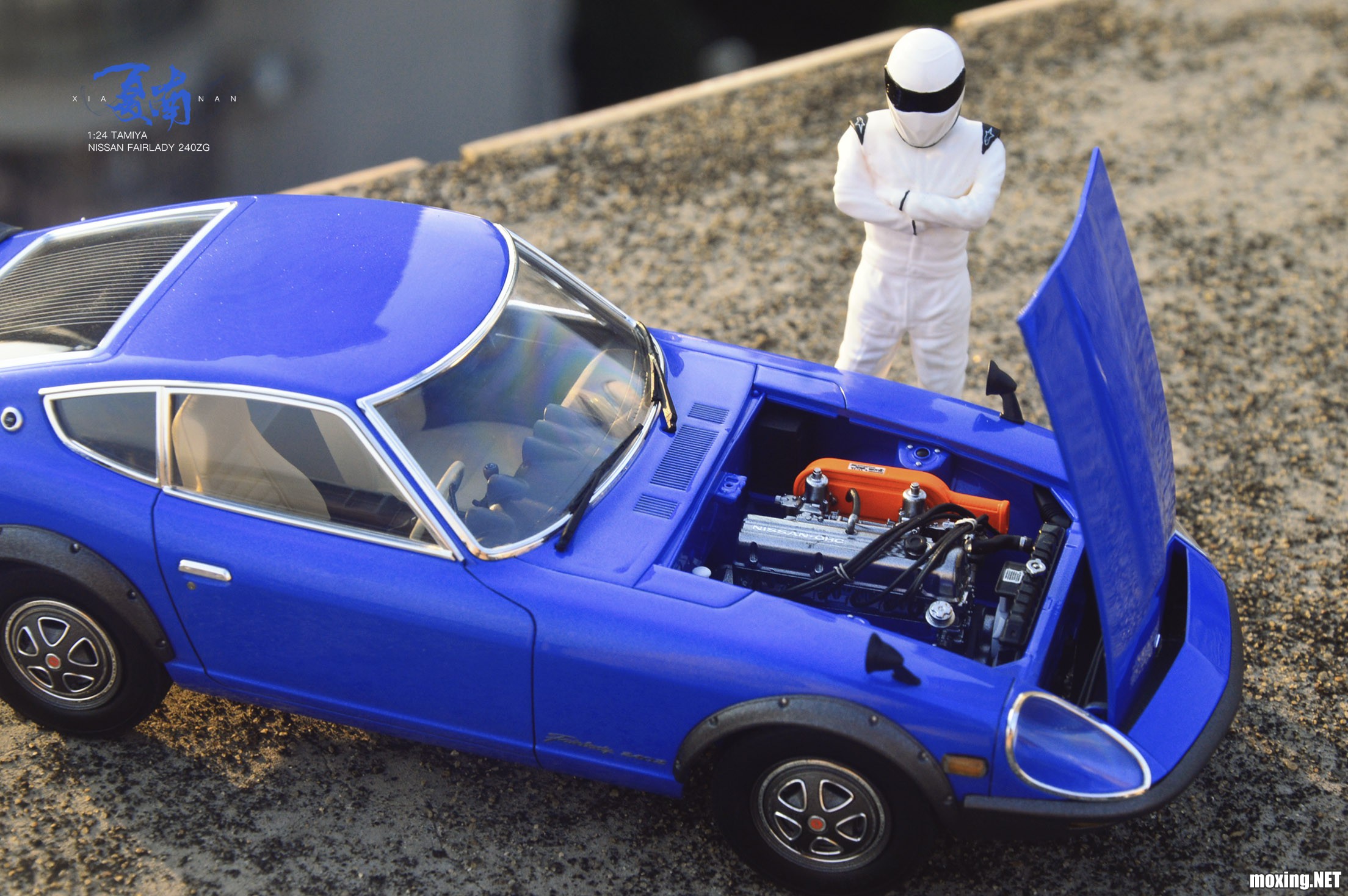

等光油干燥时继续做其它部分。希望田宫将这种发动机开模素质稳定下来,要么不做,可以降低一点价格。要做就要做到这种程度才对。
按照实物照片,自己钻孔做了几根管线,算是进一步丰富发动机细节。
民用玩家难得遇上这么人性化的开模方式。
看似复杂的底盘分件,组合度仍是非常优异。
座椅颜色没按说明书的黑色来。做成黑色的话,会减弱表面的皮革纹理效果。
仪表盘用水性光油刻画。
内构完成:基本直做无改。

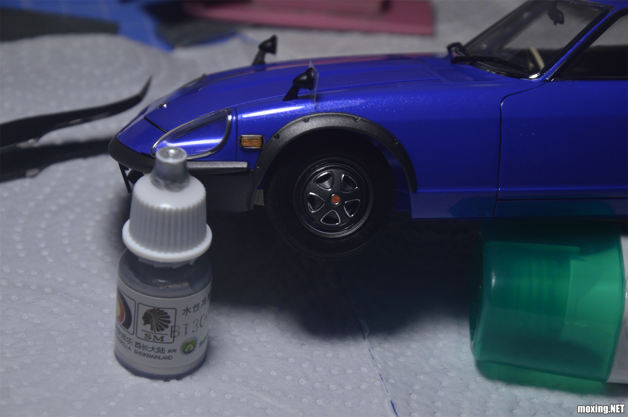

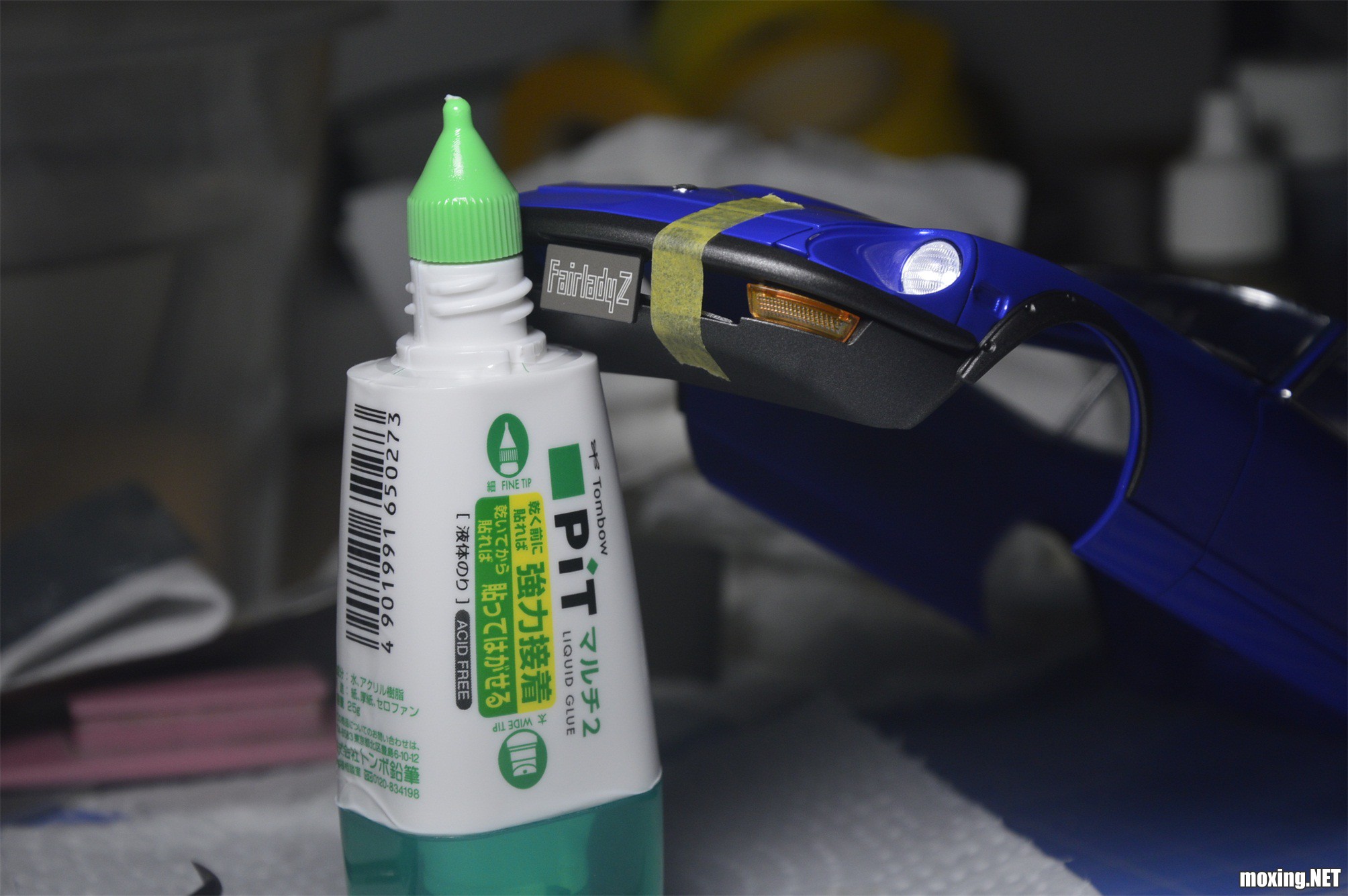

这次车壳外挂零件较多,细节还原高,导致留下的粘接面积有限。在抛光好的车壳上粘接零件需要十分小心,以免留下胶痕和破坏漆面。大部分零件需要借助遮盖带来固定住,给胶水充分的干燥固化时间。
这次的车灯透明件尝试了蜻蜓胶,这种胶水没有腐蚀性,不会白化,粘接力中等偏上。非常适合粘接透明件。但不知道时间长了会不会老化脱胶。另外502、401等瞬间胶我也推荐尽量买大品牌贵一点的,以免老化变脆等问题。

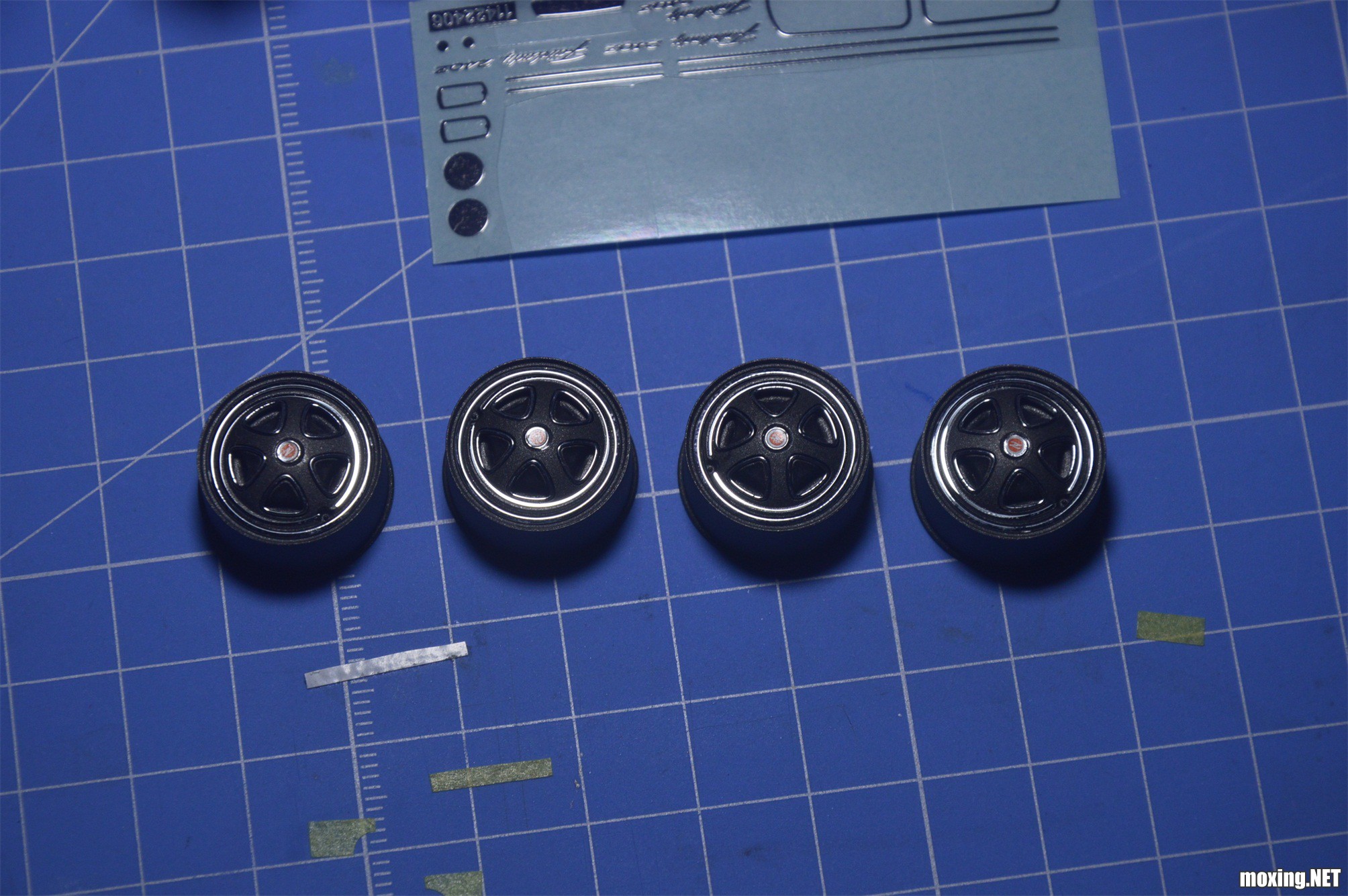

宽体铆钉用银色水性漆手涂。
全部零件装好后用模型专用水蜡做一遍清洁。这种模型水蜡没有研磨粒子,主要是去除表面污渍、胶痕、油迹等作用。另外对防指纹有一定作用,模型水蜡为无油配方,更好清理。最后给模型贴上金属贴就完工了。

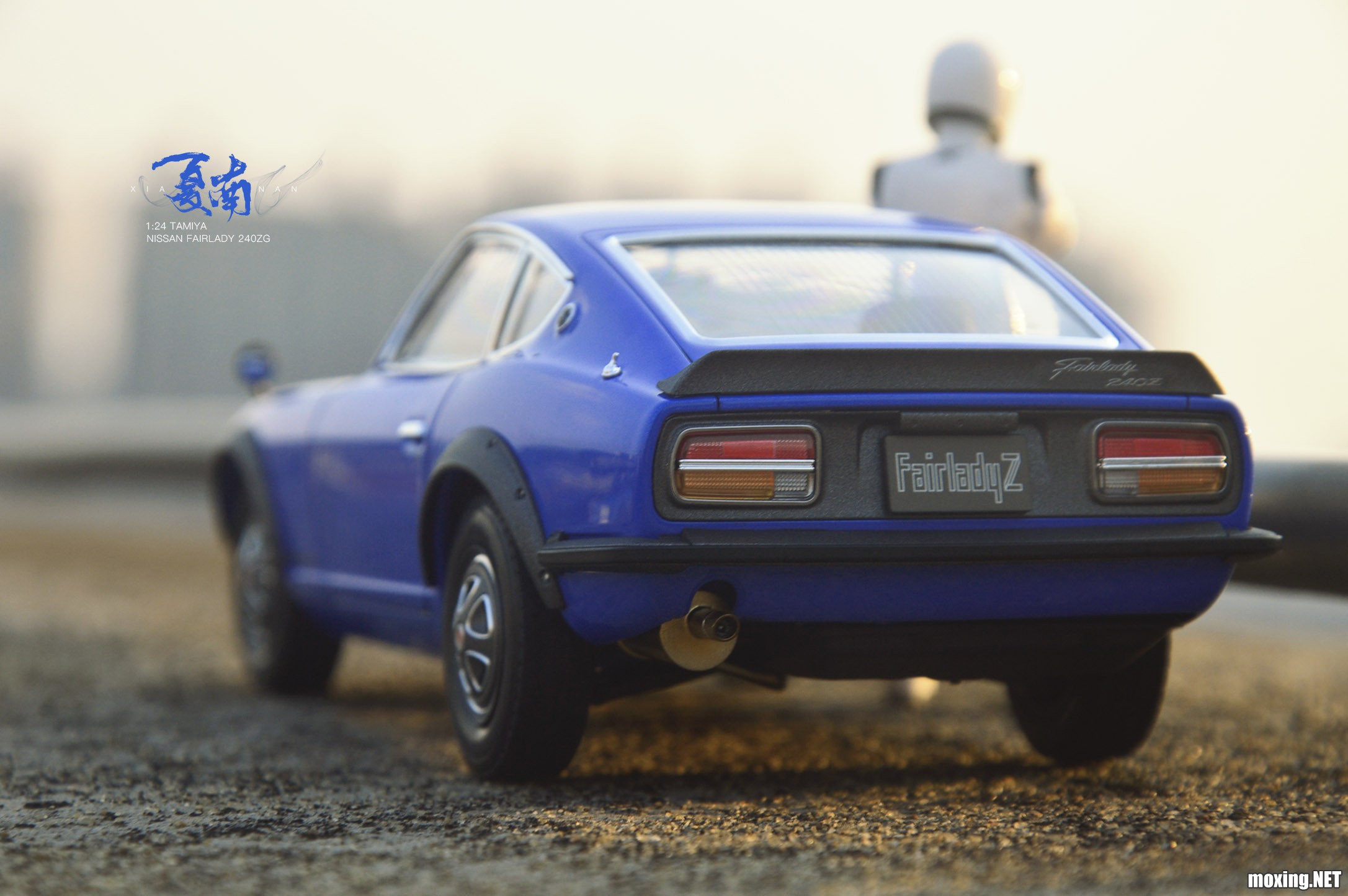

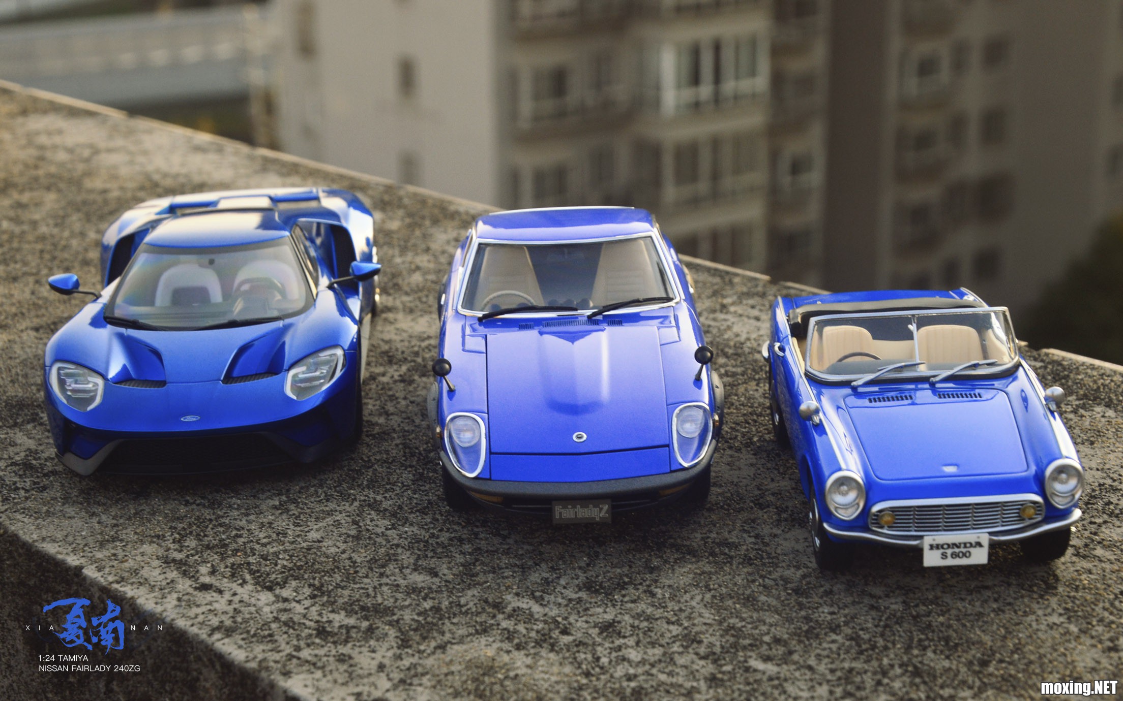

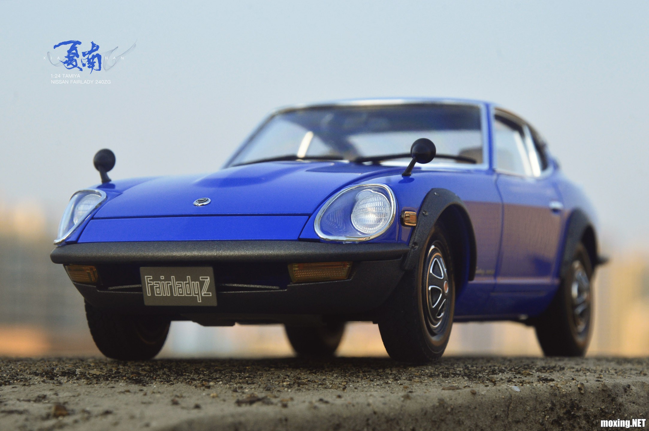

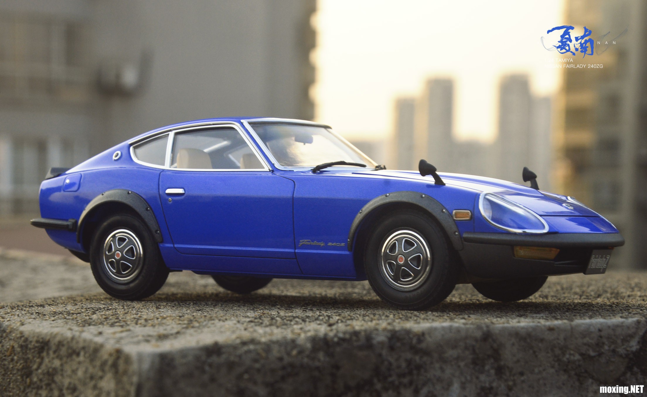

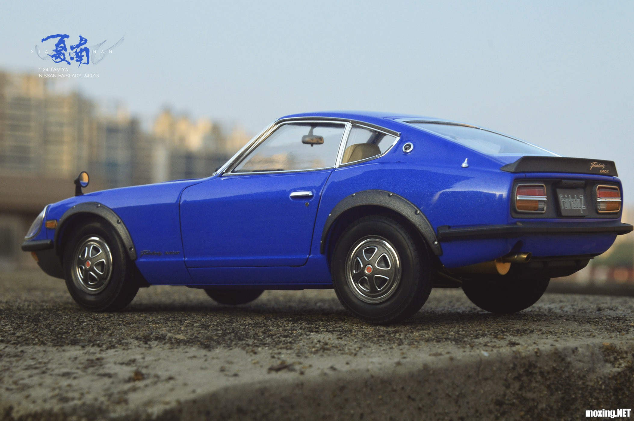

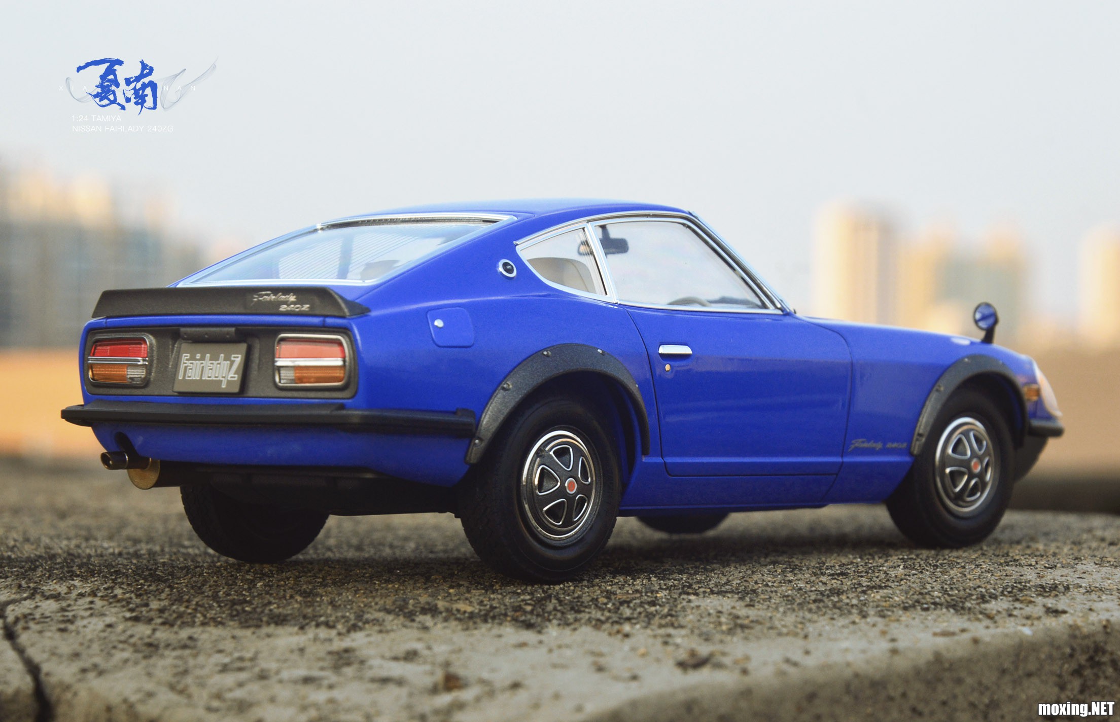

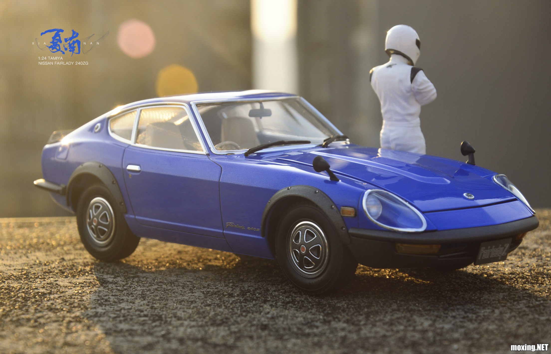

成品照:
制作总结:
田宫这款240ZG套件是我个人近几年做过的细节丰富,同时制作体验也很不错的良心套件。有些厂商细节虽然丰富,分件更多,但是随之而来的问题就是组合度偏差,制作起来比较糟心。而这款240ZG在这方面就平衡得非常好,根本不存在组合度问题,仍然是田宫一贯的快乐模型体验。
在做240ZG前,我一度认为田宫之所以不把分件搞得那么细,细节还原做得那么到位是出于成本和制作体验的考虑,而这次的240ZG,个人觉得是田宫首次大幅度尝试加强分件和细节还原的第一部作品。虽然田宫之前也有LFA、FXXK、SLR等全内构套件,但革新程度仍然不如这次的240ZG。
田宫的套件就是有一种魔力,在240ZG刚出官图的时候,我的兴趣还不是那么大,一方面是觉得官图的猪肝红配色是上一代人的审美,另一方面觉得为什么不是240Z,而是240ZG这个非主流版本。但随着制作的进行,特别是制作完成后,我又一次从开始的审美中立过渡到了审美认同,并且喜欢上了这台车。
希望市面上这种高素质的良心套件越来越多~
感谢大家的观看
