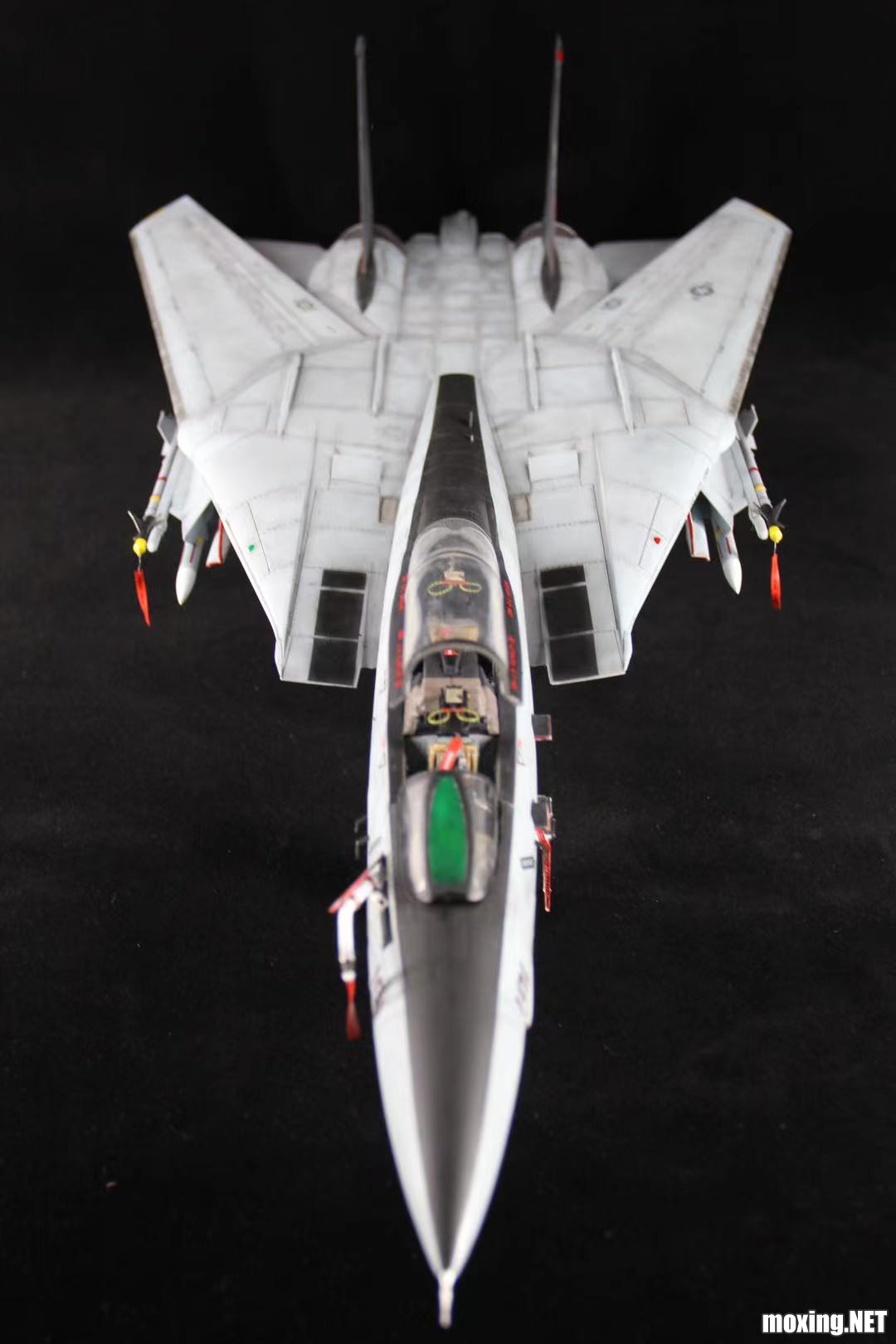

田宫模型1/32 F-14A

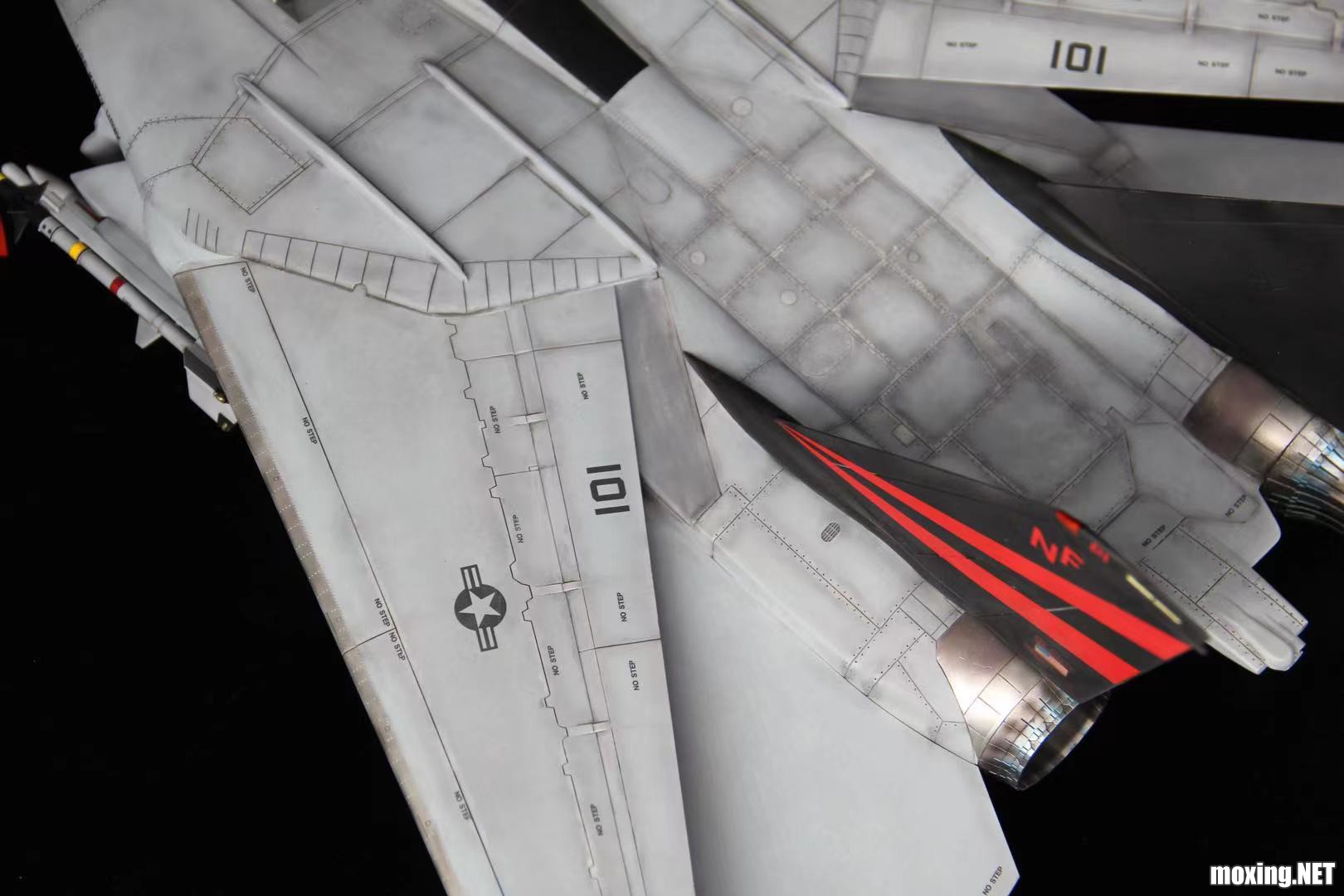

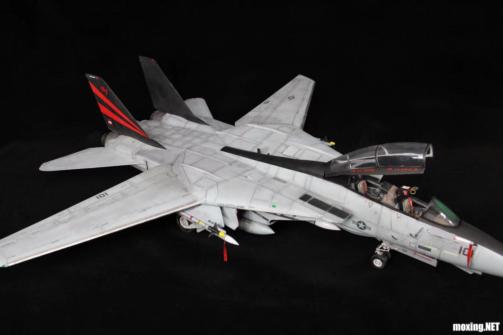

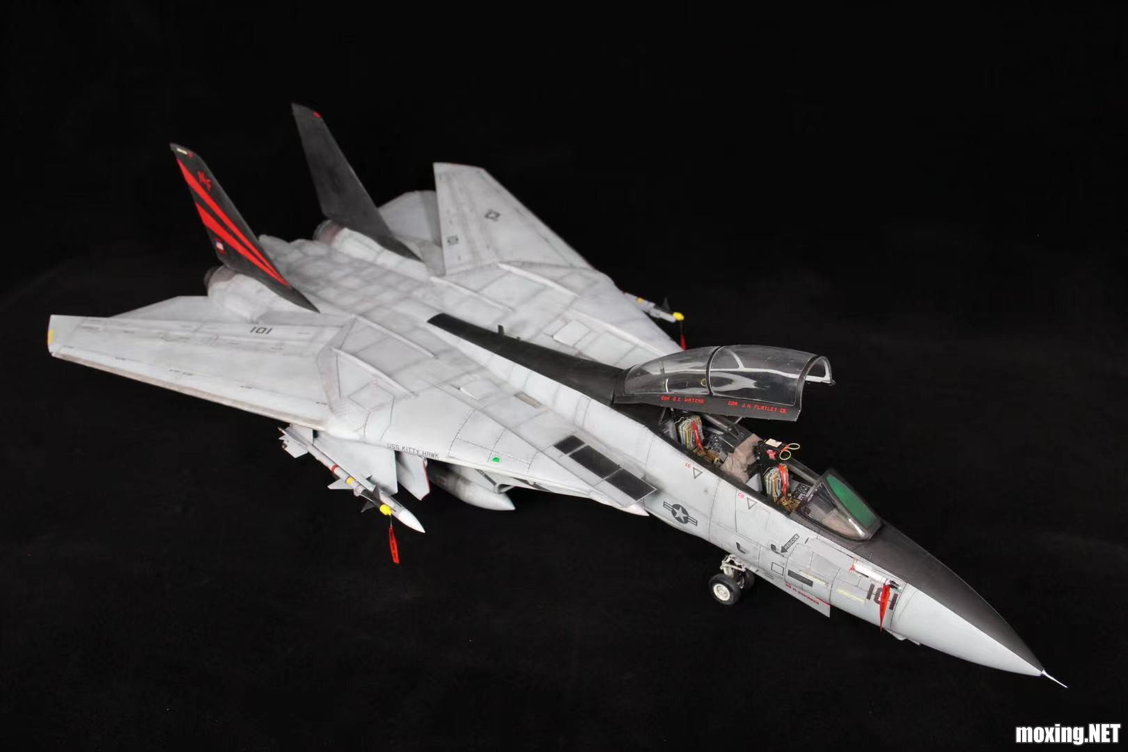

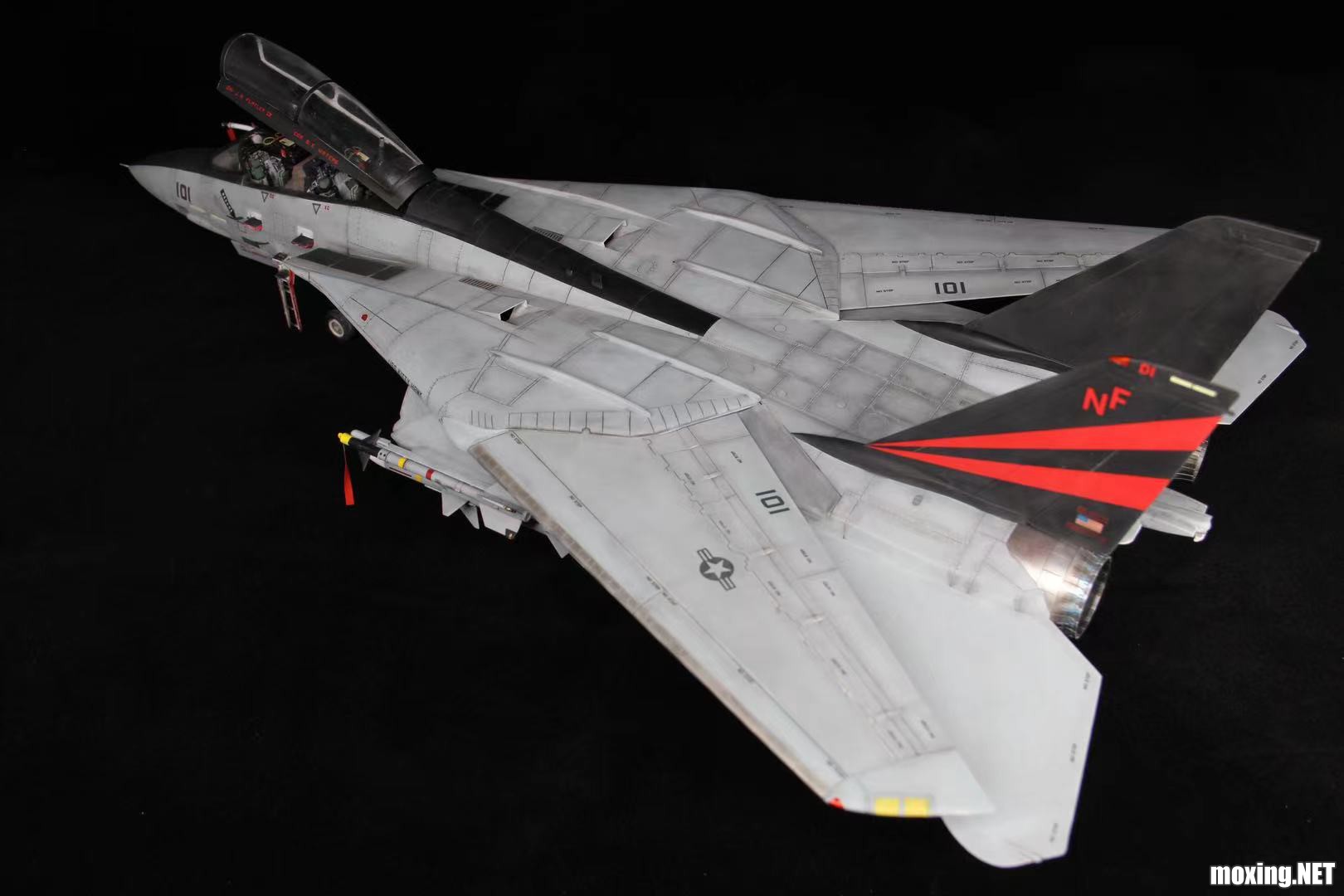

电影《壮志凌云》是我5岁时家里购入VCD后看的第一部电影,激烈的飞行战斗镜头把我深深的迷住,从此便成为军迷,所以F-14“雄猫”(TOMCAT)也是我最喜欢的战机!购入此盒模型也有着特殊的意义,是我第一份工作领的第一个月薪水购入了此款模型及牛魔王蚀刻片套件!一直堆积了十几年就怕自己的技术不佳毁了这盒模型,直到现在才制作完成!

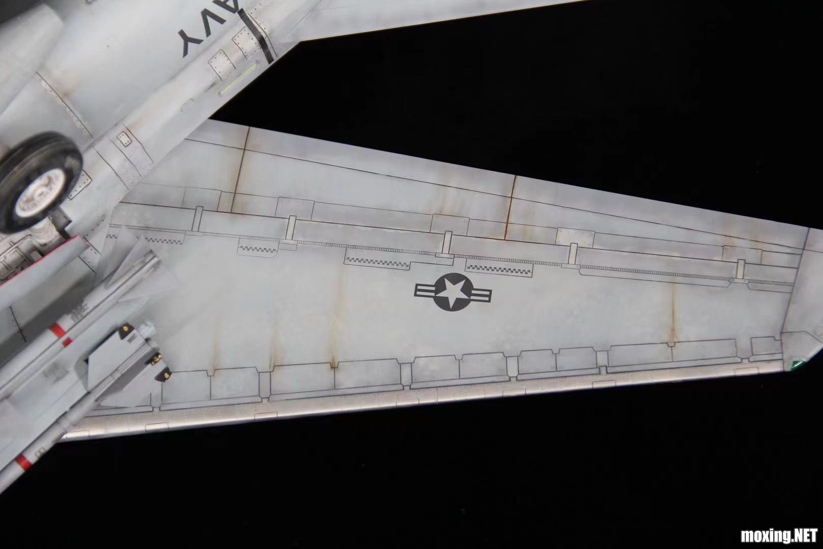

先上成品图,制作过程再详细分享!

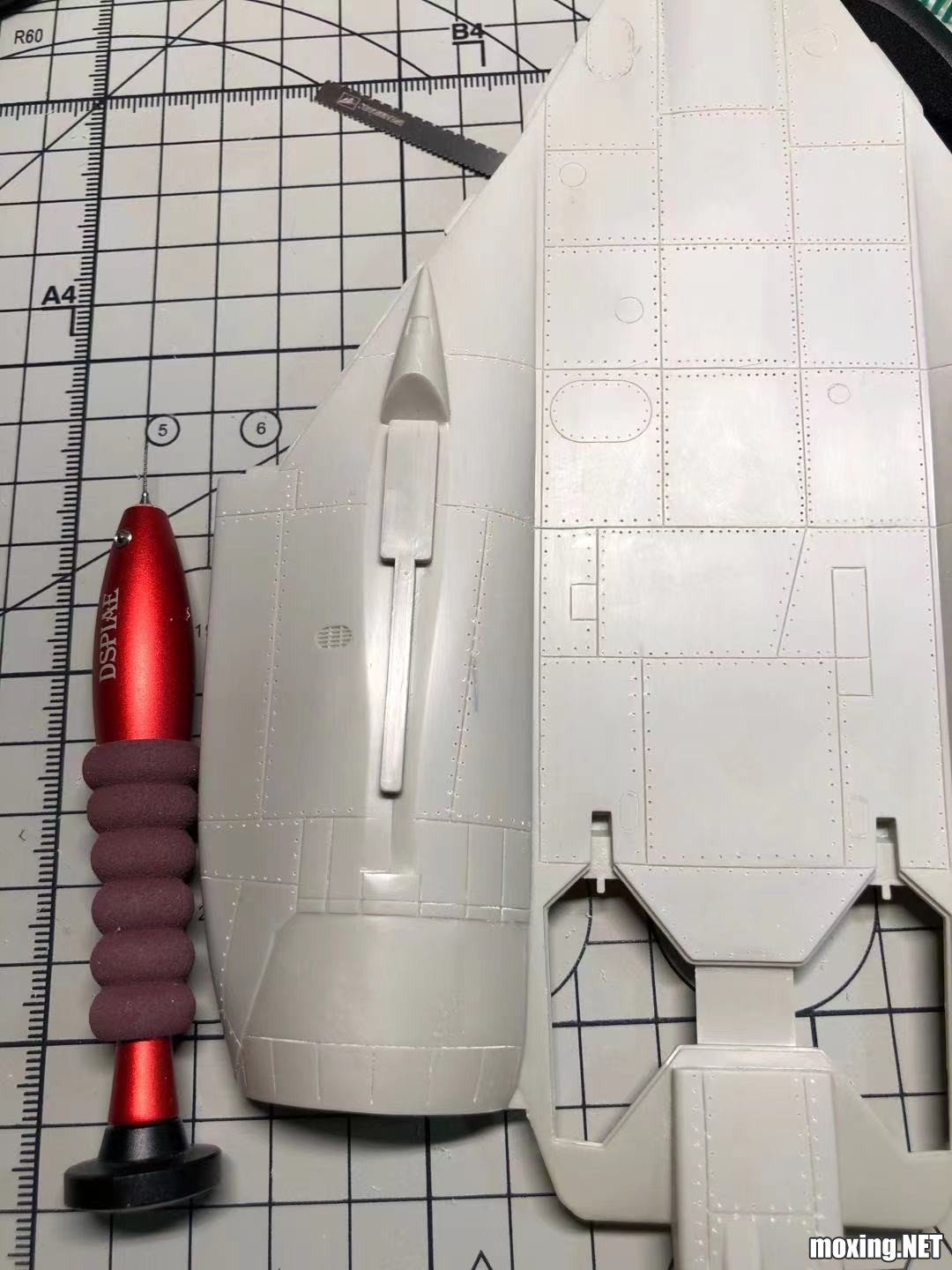

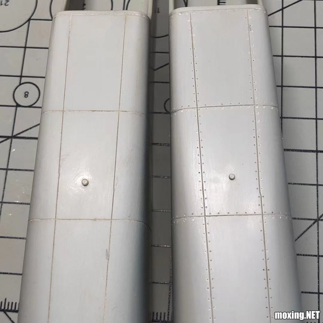

 楼主| 发表于 2021-6-11 00:35:02 | 显示全部楼层
关于此款模型八十年代初版,后续又经历了两次再版,分别是1994年和2000年!两次再版几乎没有大的修改仅是增加了一套新的尾喷口细节板件。所以此款模型的细节并不是很丰富,尤其是刻线和铆钉需要追加。(作为手钻党几乎所有的手钻都买过,最好用的还是神之手短柄手钻,更符合亚洲人手型能够舒服的握持,所以强烈推荐感兴趣的小伙伴们购入!)

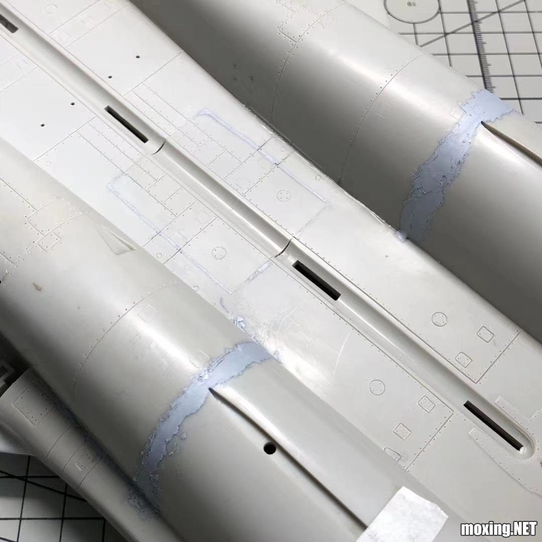

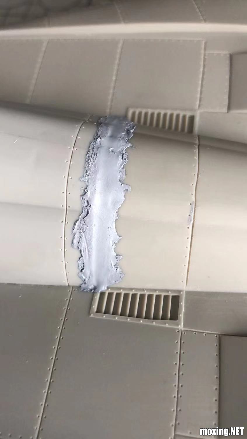

田宫模型极佳的组合度被誉为快乐模型,但是此款可能是由于出厂较早再加之两次再版,整体组合度尚可但是大块板件结合处的缝隙较大,所以制作过程需要填补胶板和补土!

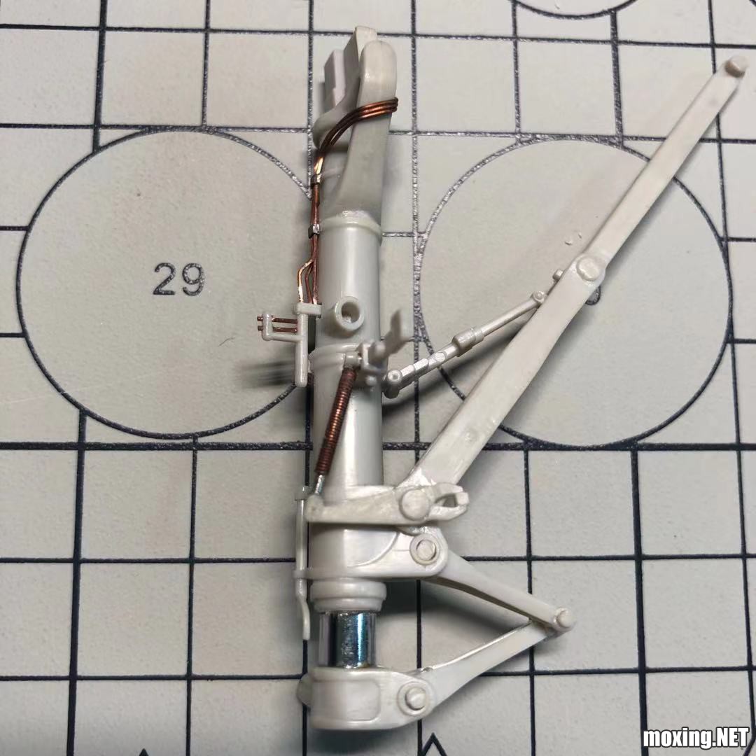

 楼主| 发表于 2021-6-11 00:38:38 | 显示全部楼层

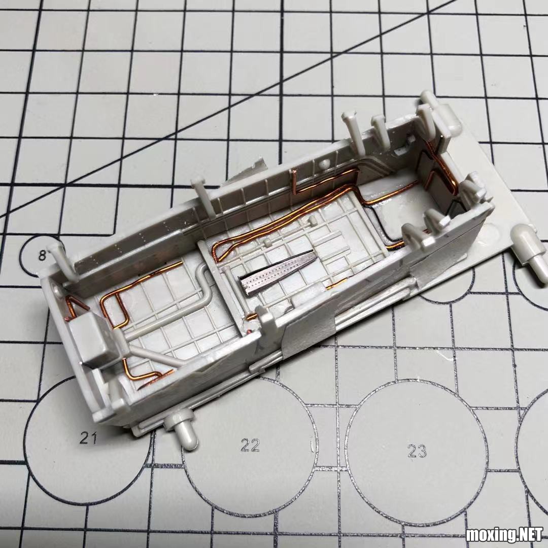

起落架部分,追加了管线细节。

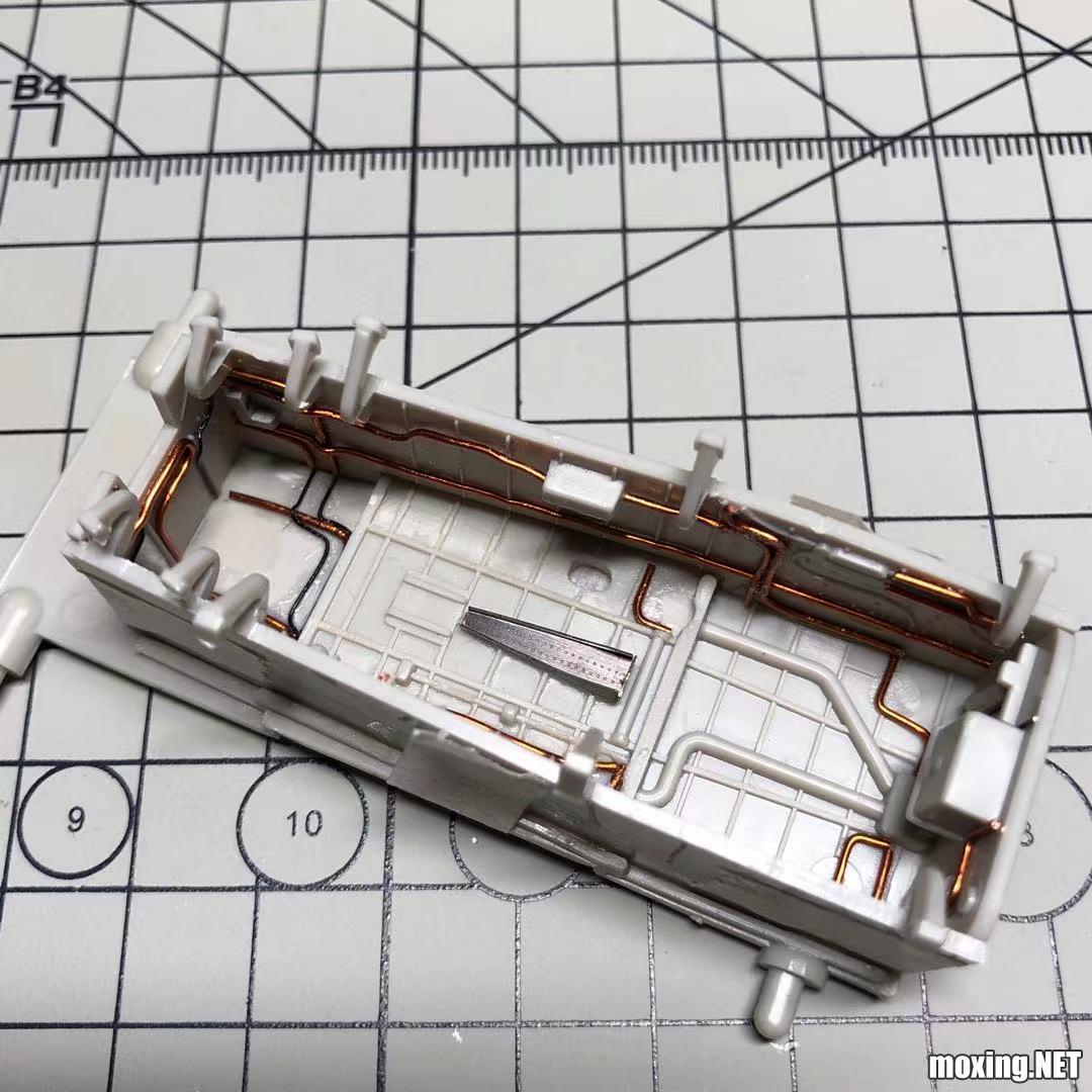

 楼主| 发表于 2021-6-11 00:44:09 | 显示全部楼层

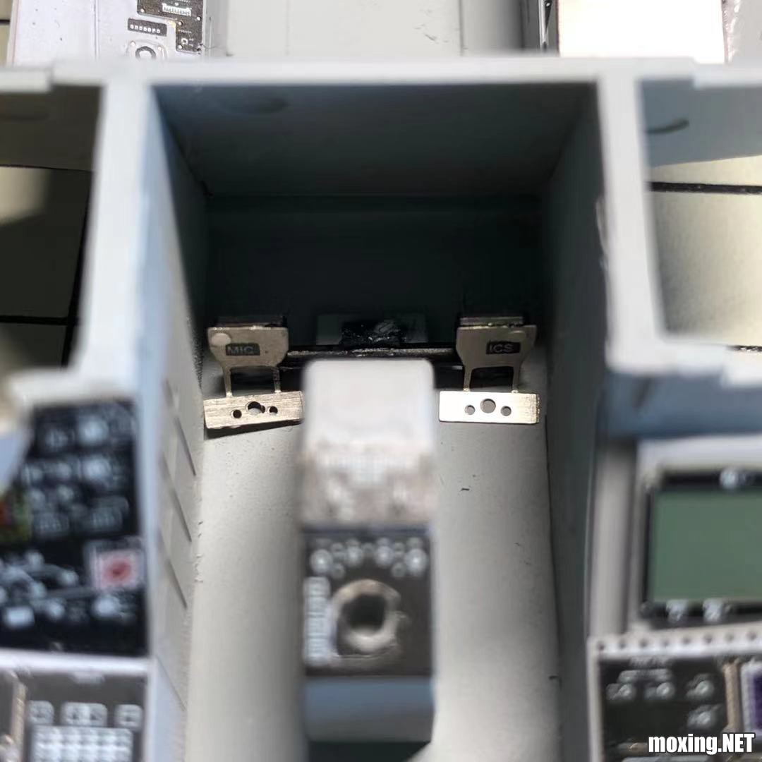

座舱部分,使用了牛魔王的蚀刻片套装!蚀刻片的整体质感非常好,唯一遗憾的是操控板面的旋钮是平面没有凸起细节!现在可以另行购入树脂旋钮追加,但是我的眼睛实在不好,追加这个细节太费力了!

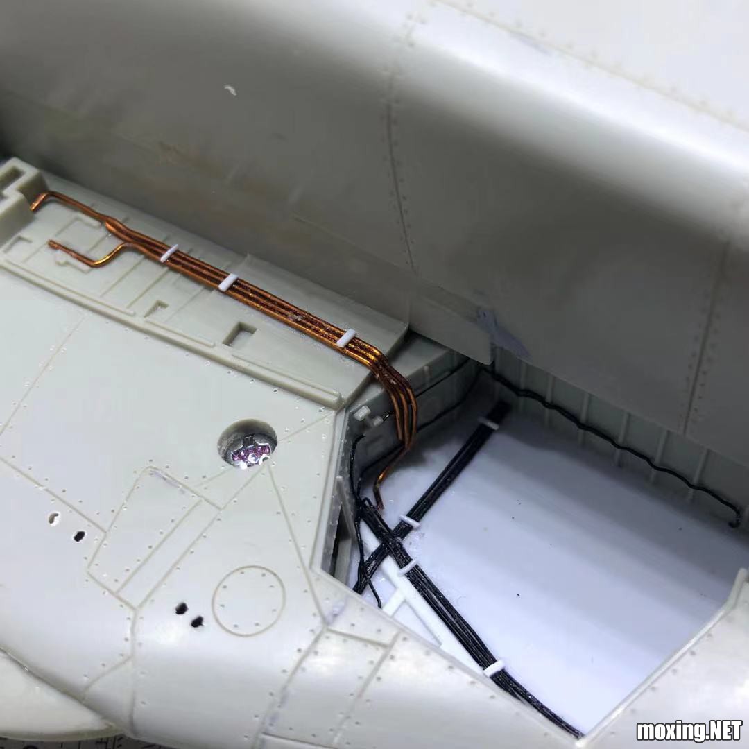

 楼主| 发表于 2021-6-11 00:48:02 | 显示全部楼层
起落架舱及舱门部分,依旧是牛魔王的蚀刻片套装,管线部分使用铜线追加细节!(黑色也是铜线,某宝搜首饰制作材料会有各种规格颜色的铜丝。)

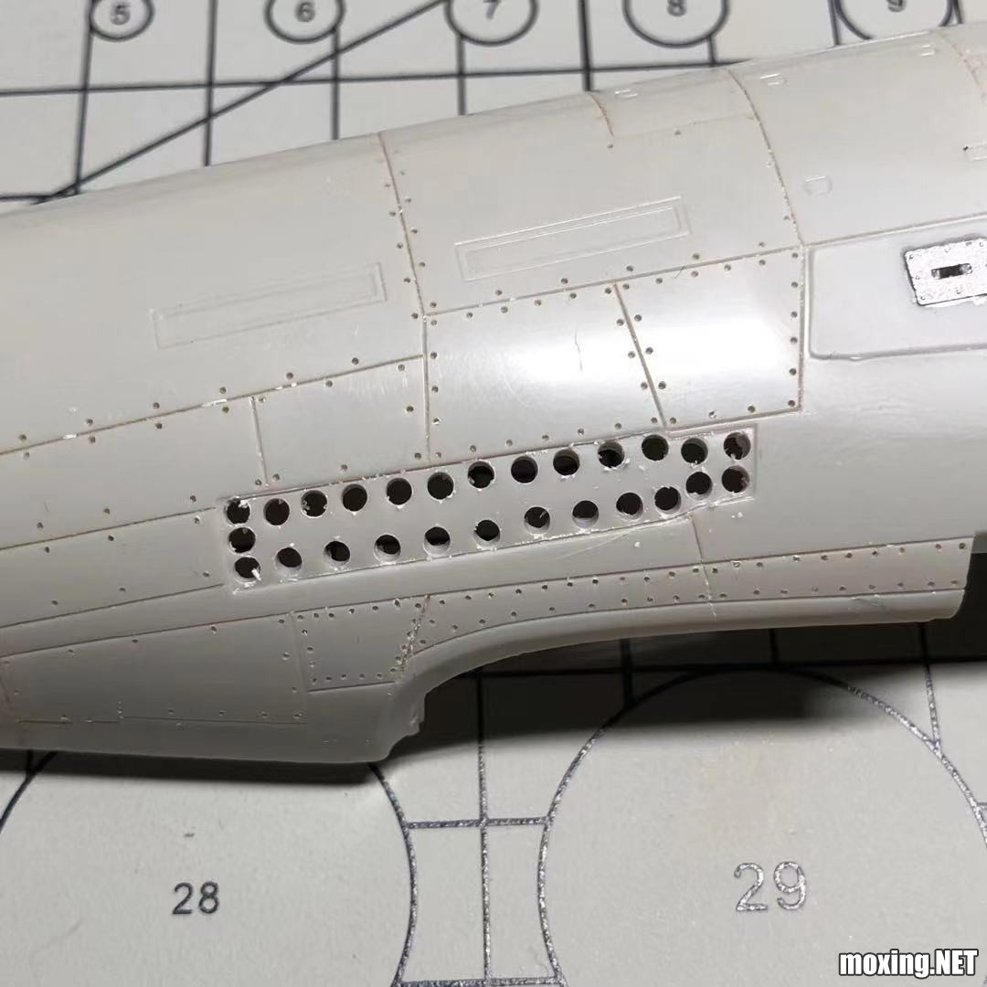

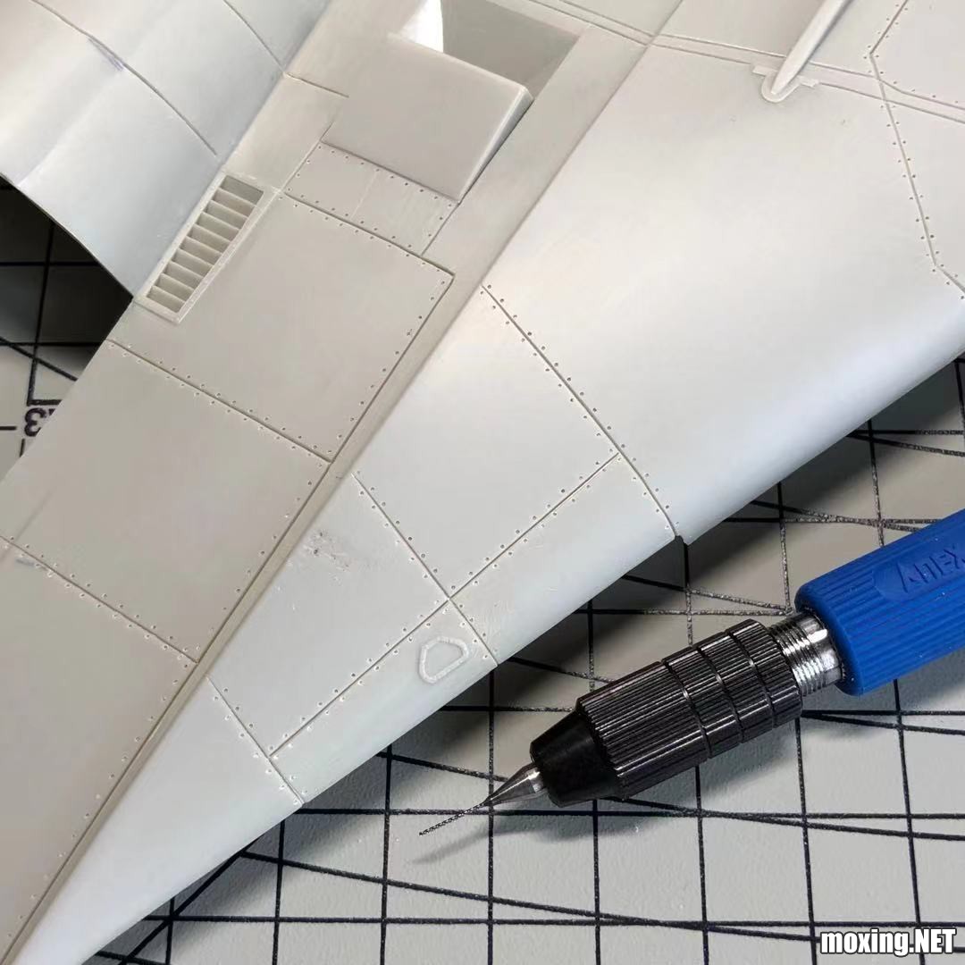

 楼主| 发表于 2021-6-11 00:54:23 | 显示全部楼层

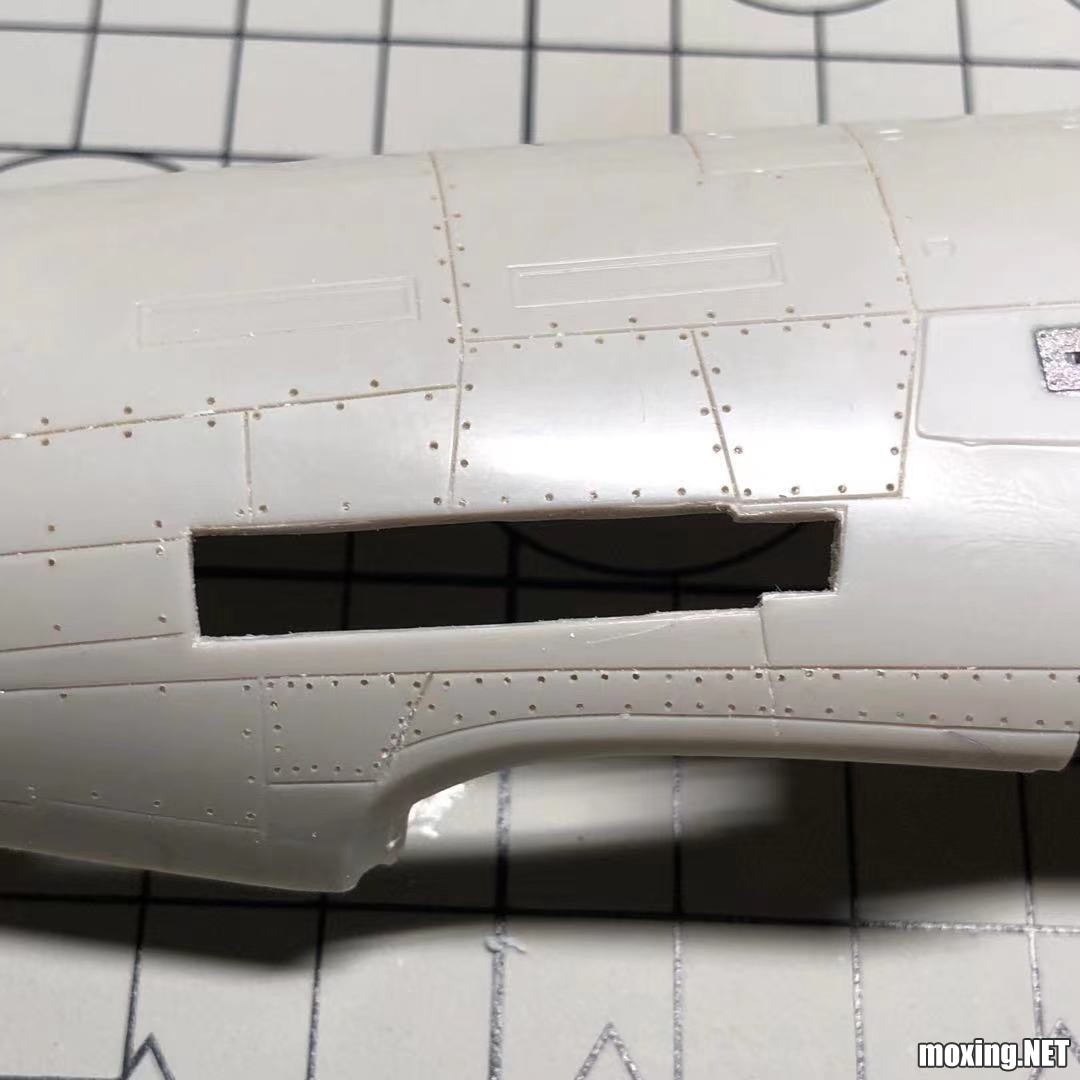

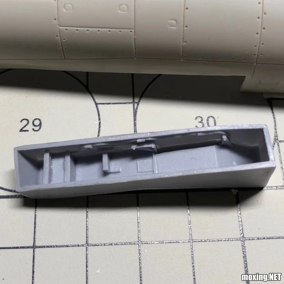

机体及进气道的改造。受油口和登机旋梯切割后追加了树脂改件,进气道使用了铜片改造。折叠机翼盒使用了胶板追加细节。
 楼主| 发表于 2021-6-11 00:56:43 | 显示全部楼层
部日古德 发表于 2021-6-11 00:54
机体及进气道的改造。受油口和登机旋梯切割后追加了树脂改件,进气道使用了铜片改造。折叠机翼盒使用了胶板 ...
板件改造切割小技巧:使用手钻沿着要切除部分打孔,再使用笔刀修剪切割!这种方法比较好控制不易伤到其它部分。

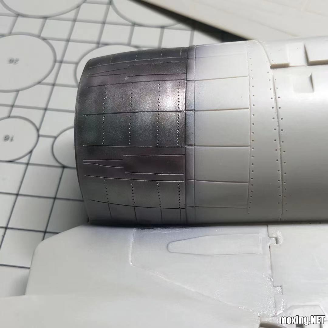

 楼主| 发表于 2021-6-11 01:00:37 | 显示全部楼层
由于尾翼组合度不佳需要补封,所以提前喷涂尾喷口遮盖后再组合尾翼并补缝!
