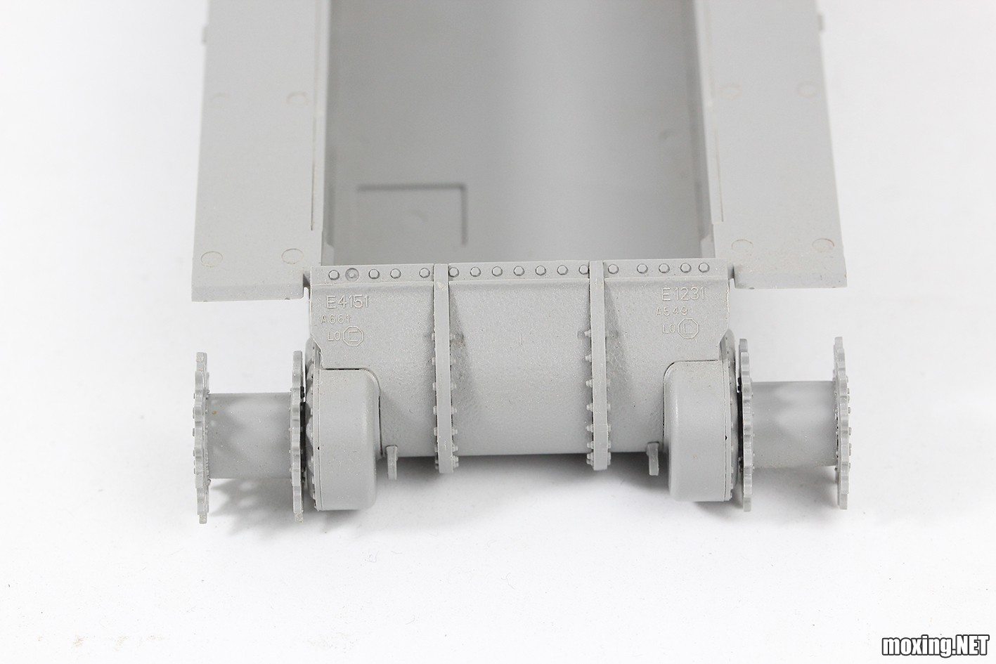

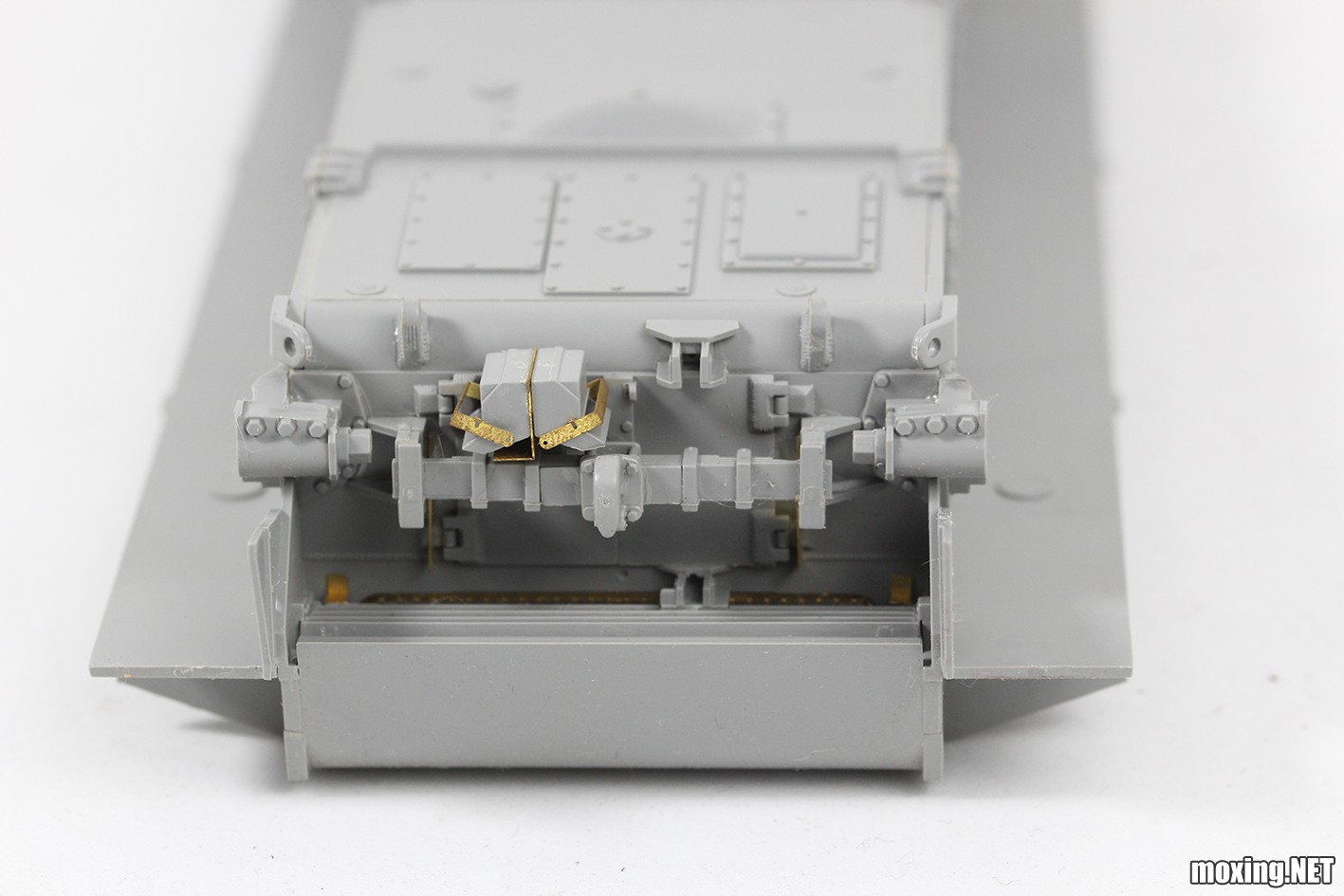

底盘背面后部,底部细节还挺丰富的
底盘后部细节慢慢,还有蚀刻件的加强

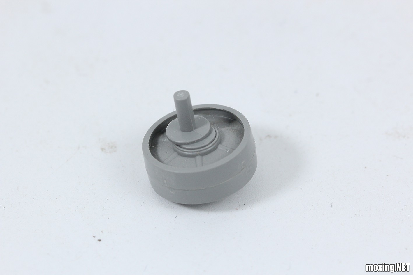

诱导轮的正面和背面

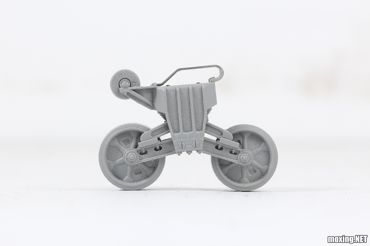

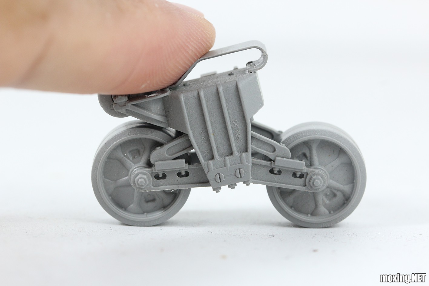

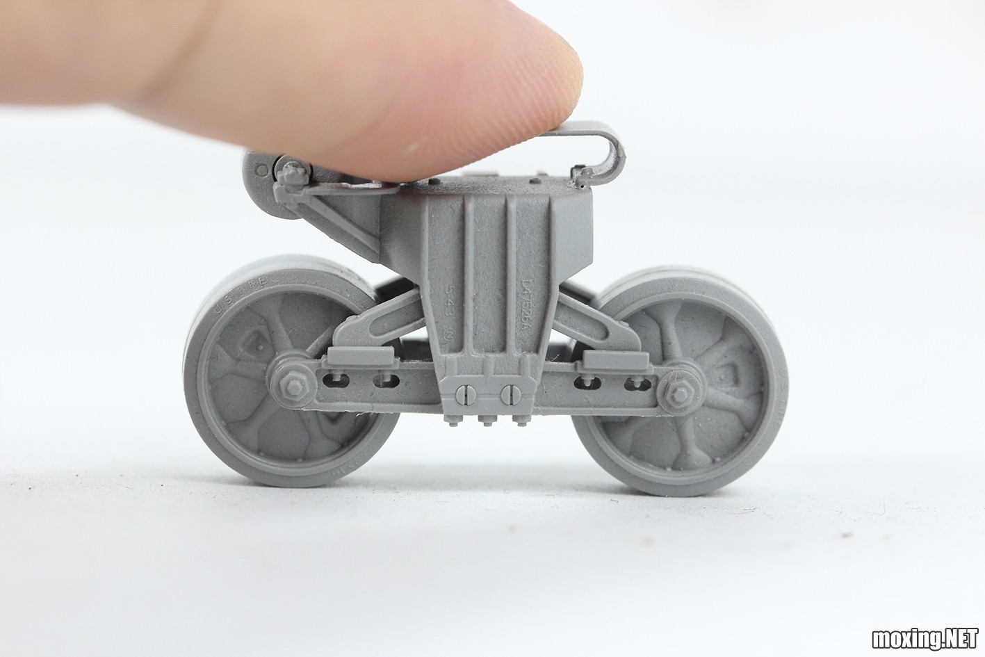

承重轮制作完成后,可以真实的模拟高低起伏的样式,而并非那种跷跷板样式的伪活动悬挂
反面
均匀受力的效果
右轮受力效果
左轮受力效果

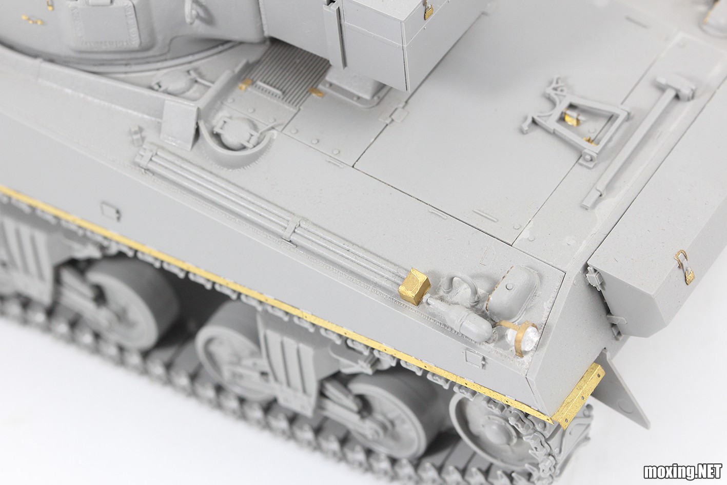

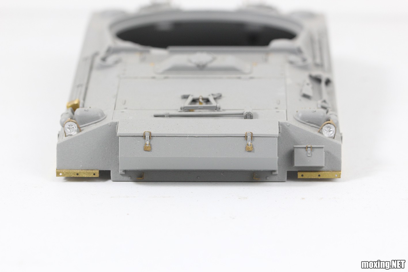

上车体部分的制作细节较多,总体组合度较好并配有蚀刻件加强细节表现车体前半部分,这部分细节较多,两个舱门在做适当切削后可以在打开和关闭两种状态之间切换

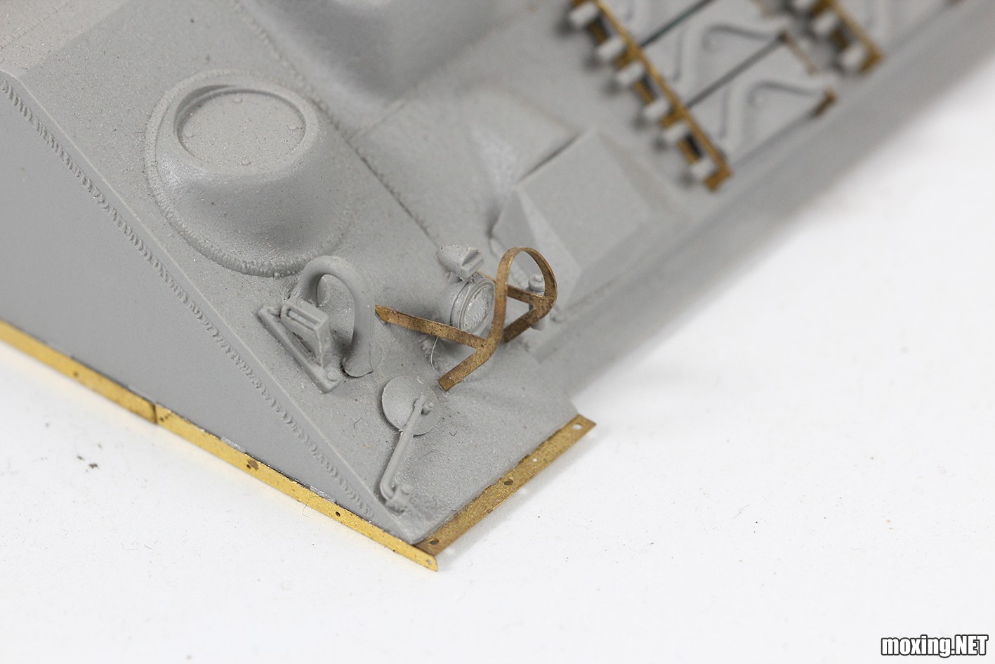

蚀刻件材质的车灯护罩

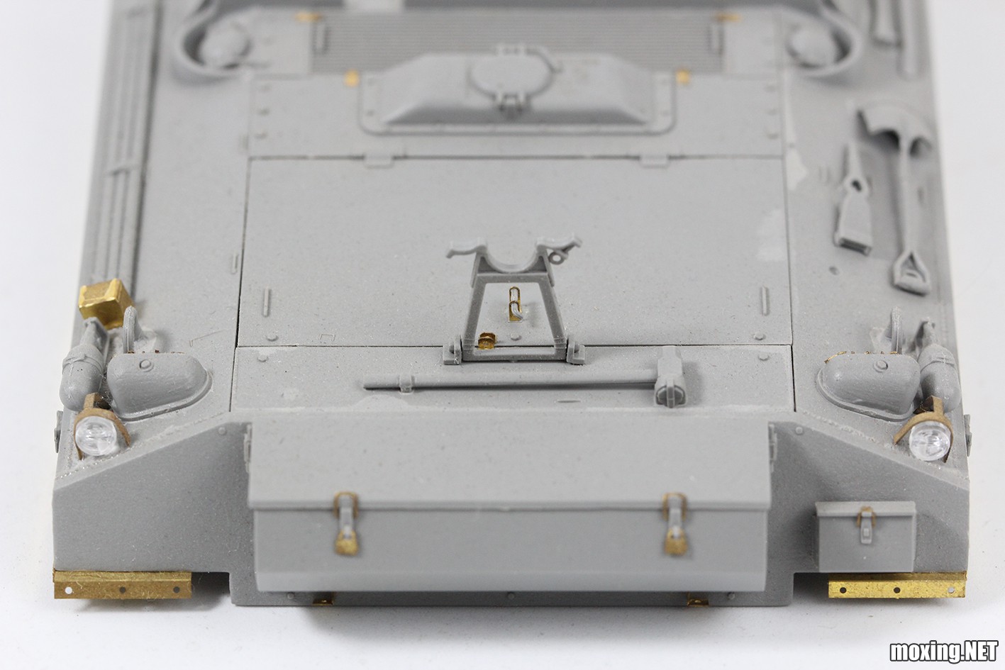

车身右后侧细节

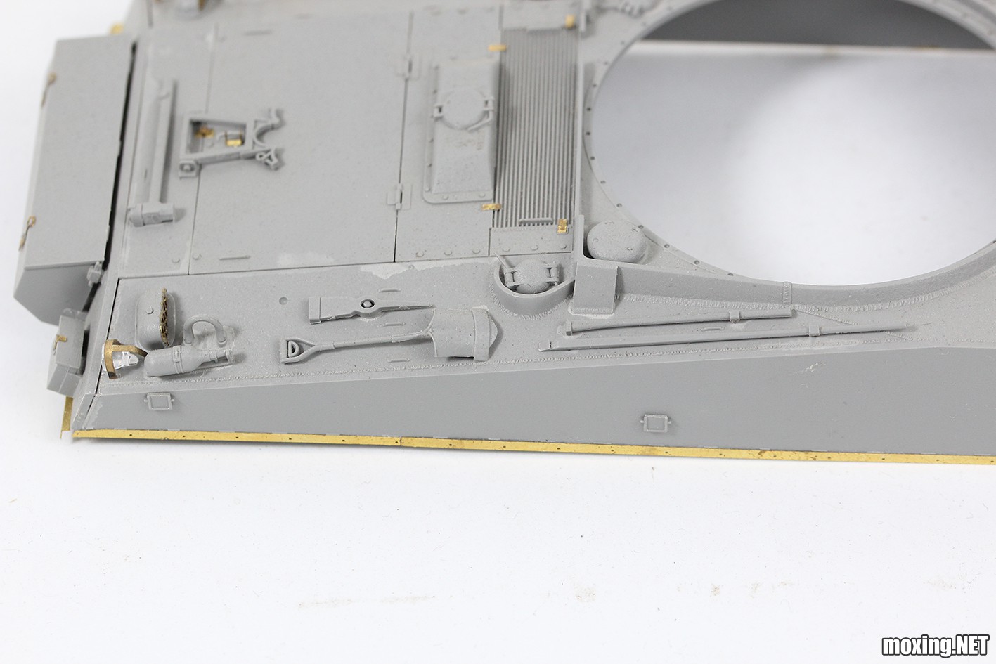

车身左后侧,都有蚀刻件加强细节
车身后部的炮管托架可以放下
后部储物箱,由于我个人不爱喜欢履带护罩,在加之麦田这款的护罩组合度比较一般,所以我本次直接制作了无履带护罩样式

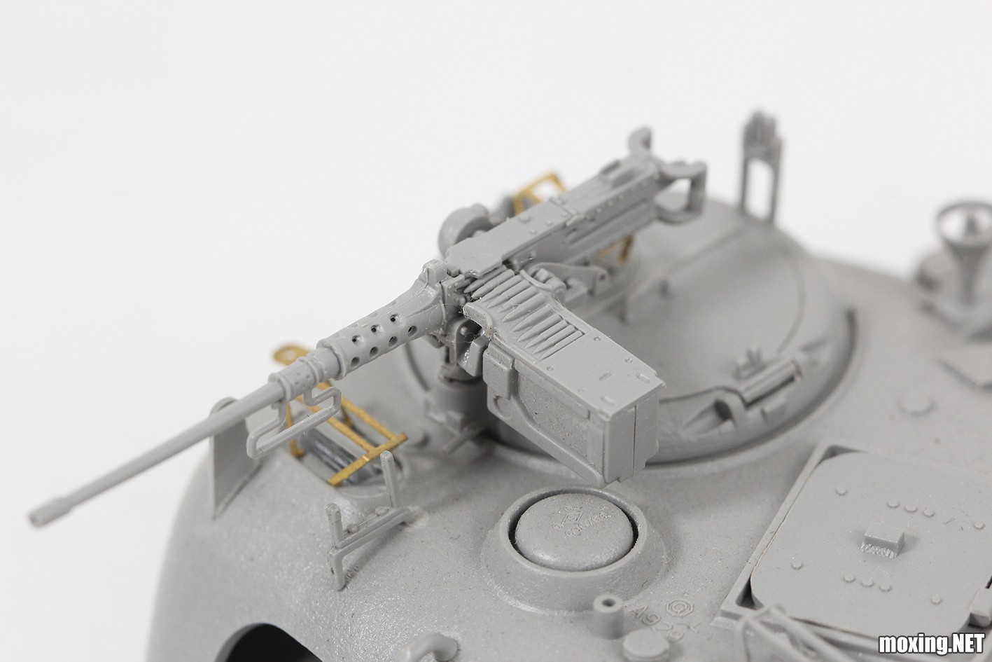

机枪细节不错

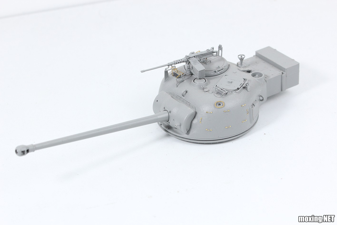

炮塔制作较为简单,先来一张完成后的炮塔照片
炮塔后部
炮塔右侧
炮塔左侧

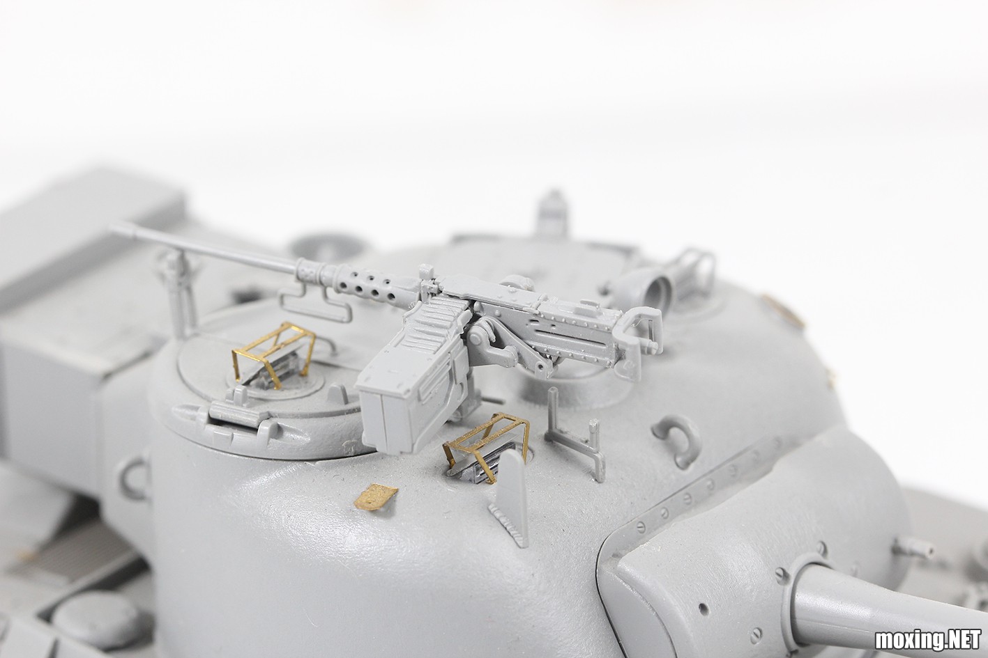

车顶机枪
炮口非实心
炮塔和炮管
将两者组合后,组合度不错
炮塔制作完毕

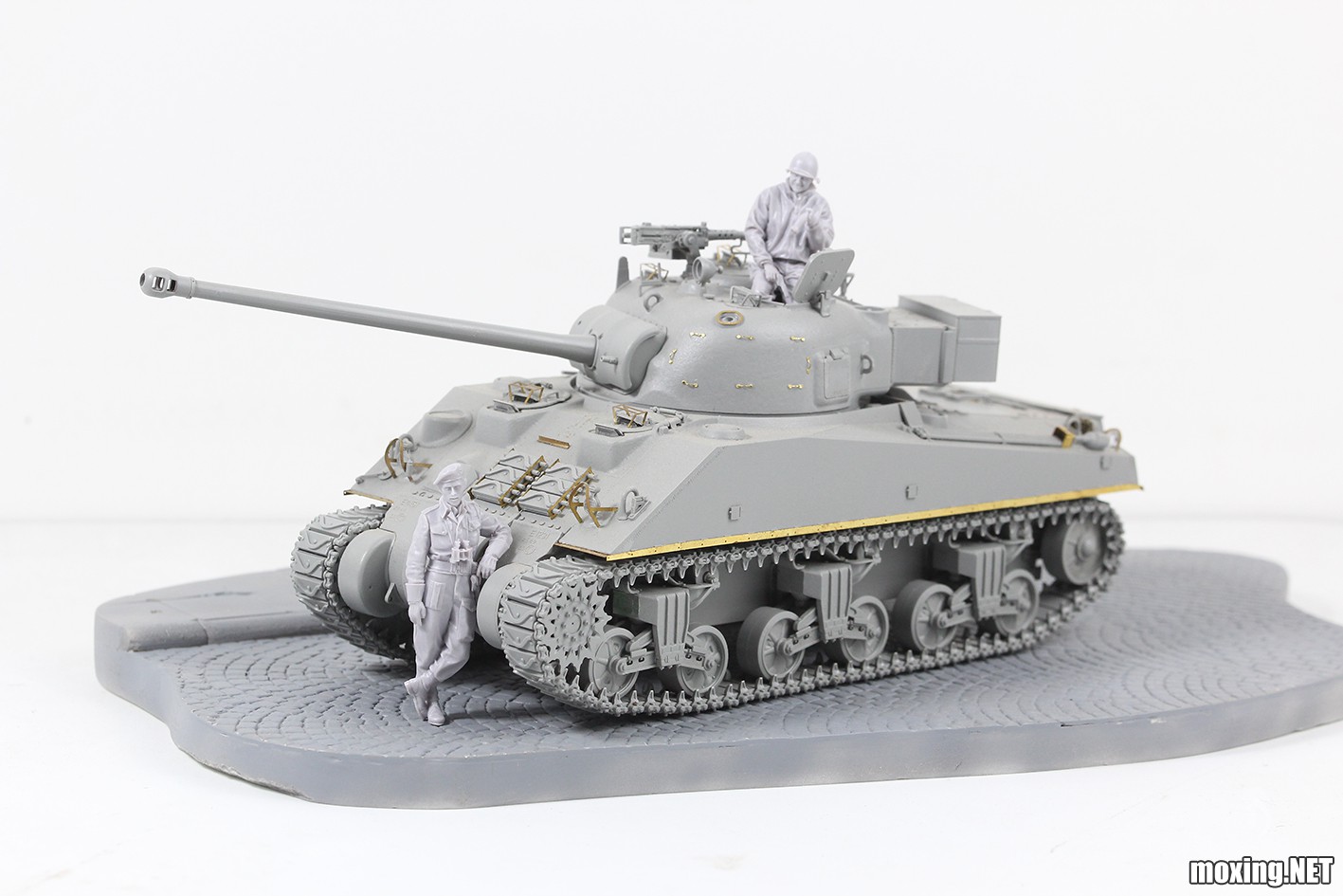

全部组合完成
 楼主| 发表于 2021-6-1 00:59:37 | 显示全部楼层
正面
左侧
右侧
后侧
