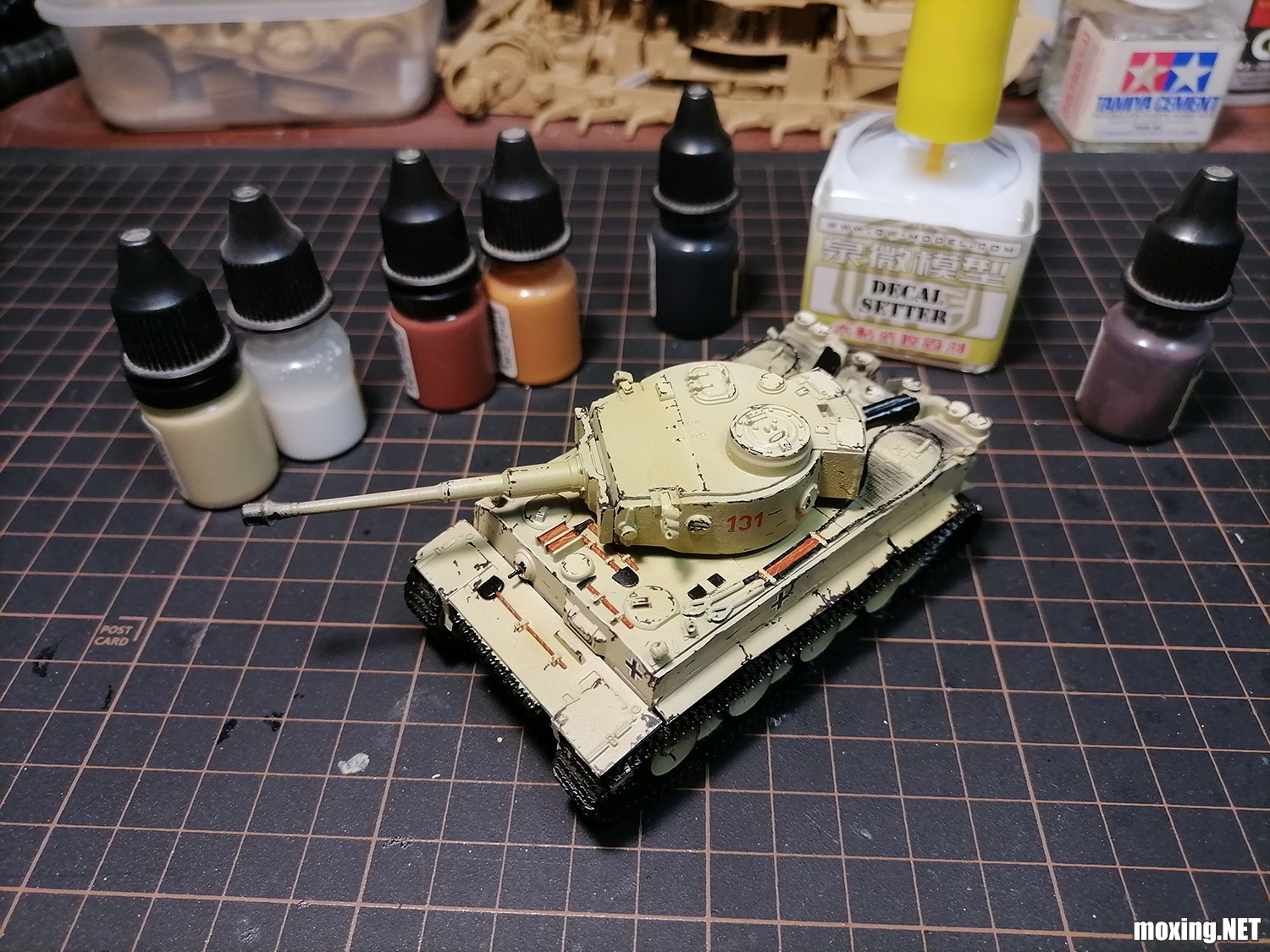

1、改造过程
板件很简单,不用胶水和上色,车体采用模块化拼装,制作比较速度。
我把需要要改造的部分全部切除,用于后期细节改造。
增加机枪口以及观瞄孔!增加72蚀刻片用于改造细节。用金属板改造炮塔储物箱,炮管用来部分威龙的废弃炮管以及铜丝改造了把手等等,铜线改造缆绳也是不错的方法!
2、上色过程
先喷金属补土,用于增加金属蚀刻片附着力。再喷水补土打磨细节,增加后面油漆附着力!
沙漠黄+黄色打底,后面依次增加白色喷高光,做阴影。后面手绘勾勒细节高光!
继续手涂工具以及套装,并且做掉漆处理。

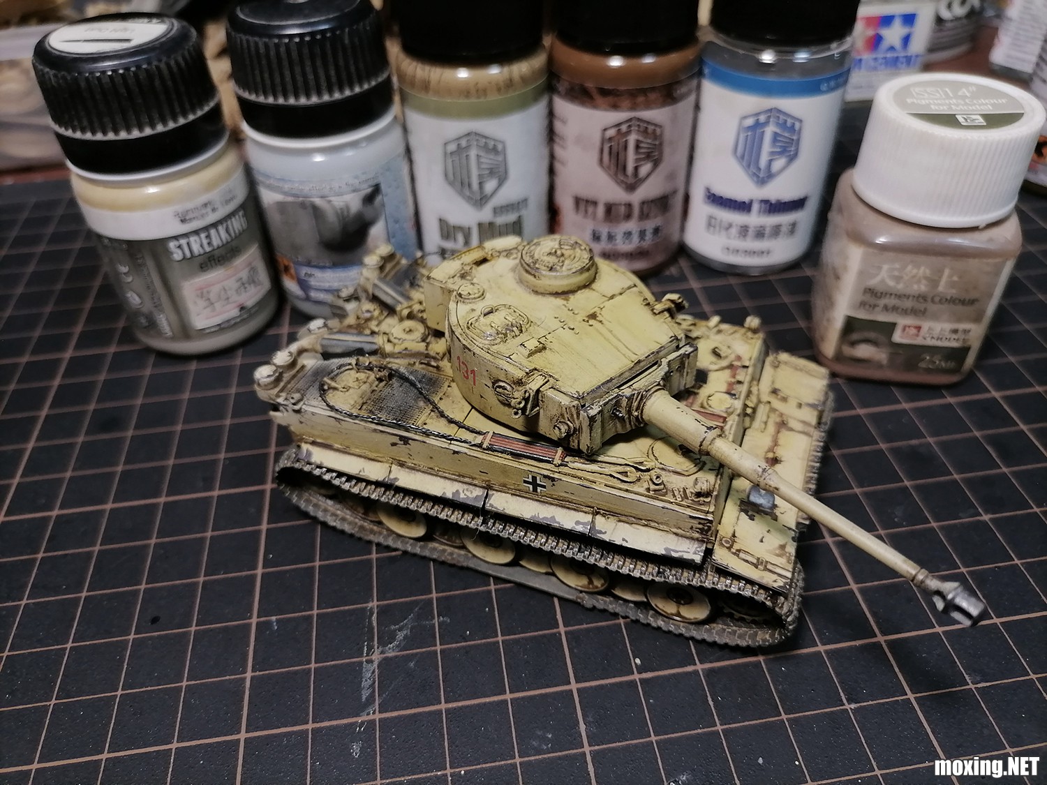

3、旧化过程
喷亮光光有增加色泽以及为后面的渍洗做保护层,依次顺便如图!渍洗后还可以再喷一遍哑光光油,防止光泽度过高!
后面可以稍微增加一些,履带泥痕,以及车体表面浮沉痕迹,最后精华就是要用铅笔再掉漆出磨出光泽!
简简单单完工
