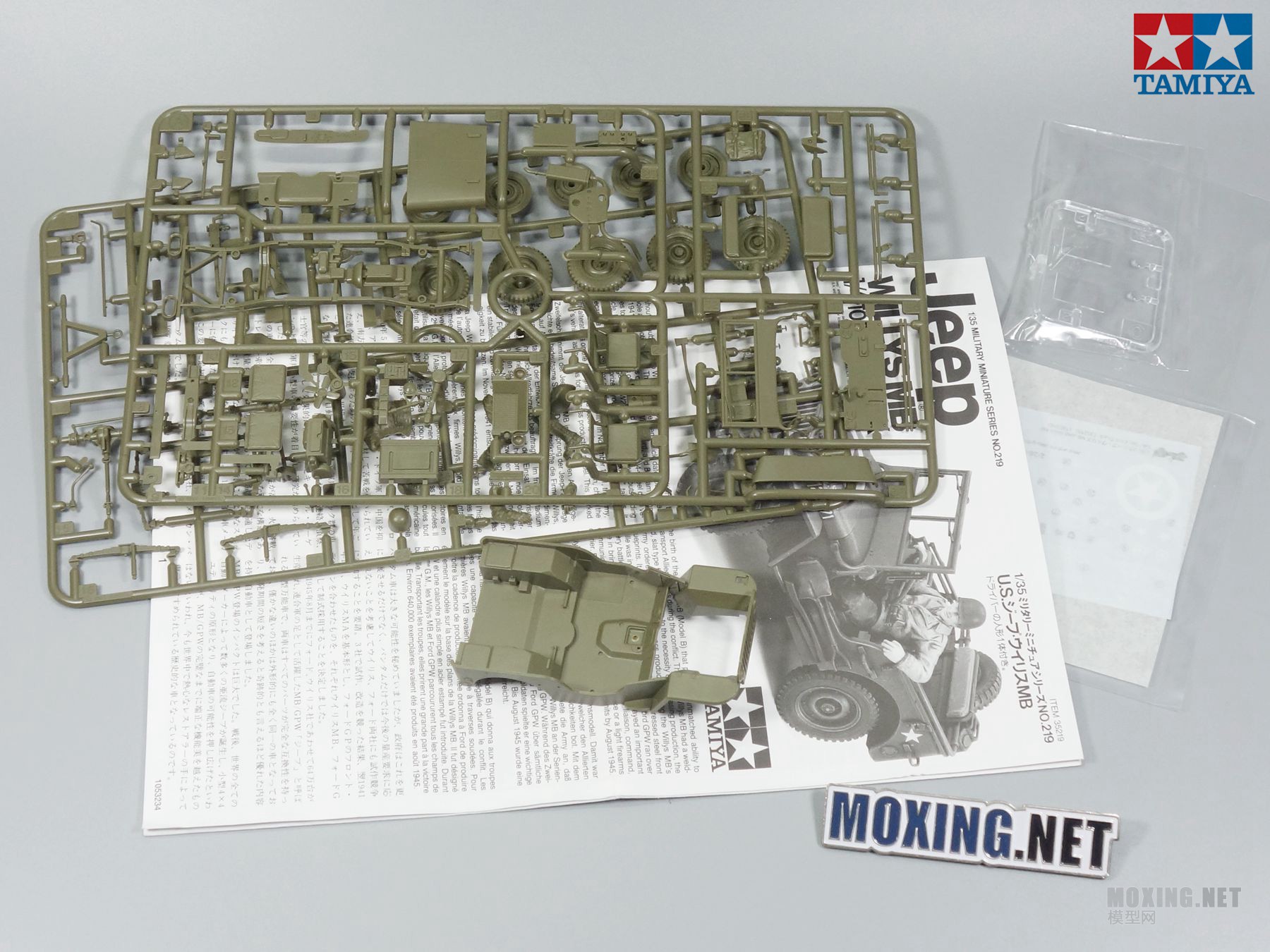

最常见的必然是田宫在1997年MM35系列巅峰时期推出的产品35219,零件少,组合好,易制作,价格不高(目前线上售价70元左右),一直十分受欢迎。田宫的很多同好很熟悉了,盒子小,封绘简洁大方,附带一个驾驶员兵人。套件包含1个单独的车体,2个板件,1板透明件,1小张水贴,1份说明书,吉普车主体约71个零件(纯手工计数,且因为参考组装状态不同,可能不精确)。
值得一提的是,田宫的MB吉普是此次横评中唯一有Jeep授权的,所以包装上大方的打出了Jeep logo,而其他家的都是用1/4吨卡车、MB军用车这样的名称避开了品牌授权问题

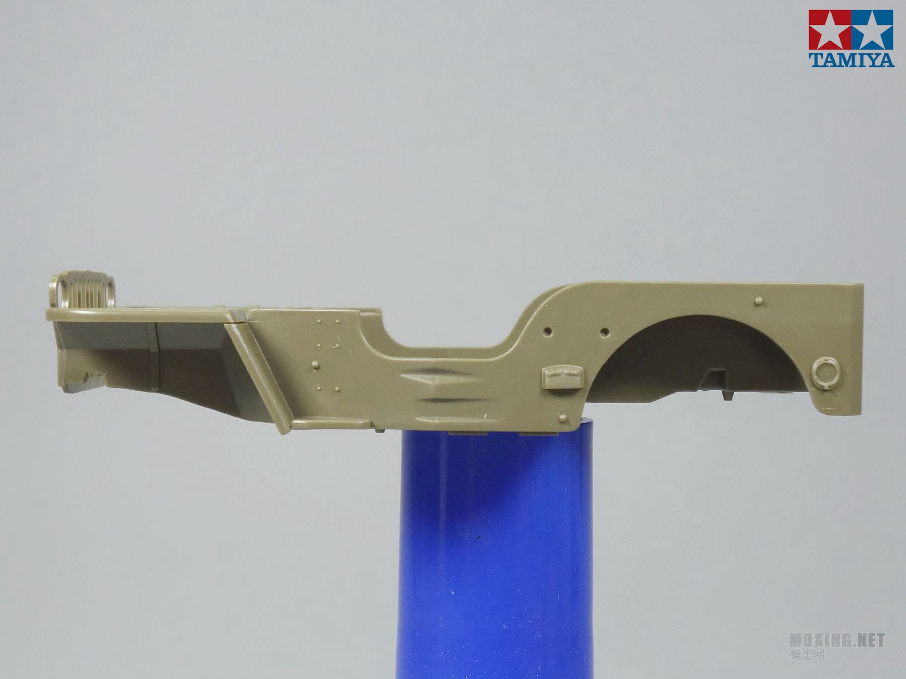

首先是车壳主体。田宫的保持着一贯特色,高整合度,外形基本没大问题,底部也有细节,不过整体细节都稍微显得有些肉(毕竟24年前的模具了)。另外,车底的凹陷处的外形和其他家的都不同

侧面外形差不多,细节(也就是一些铆钉)上略有不同

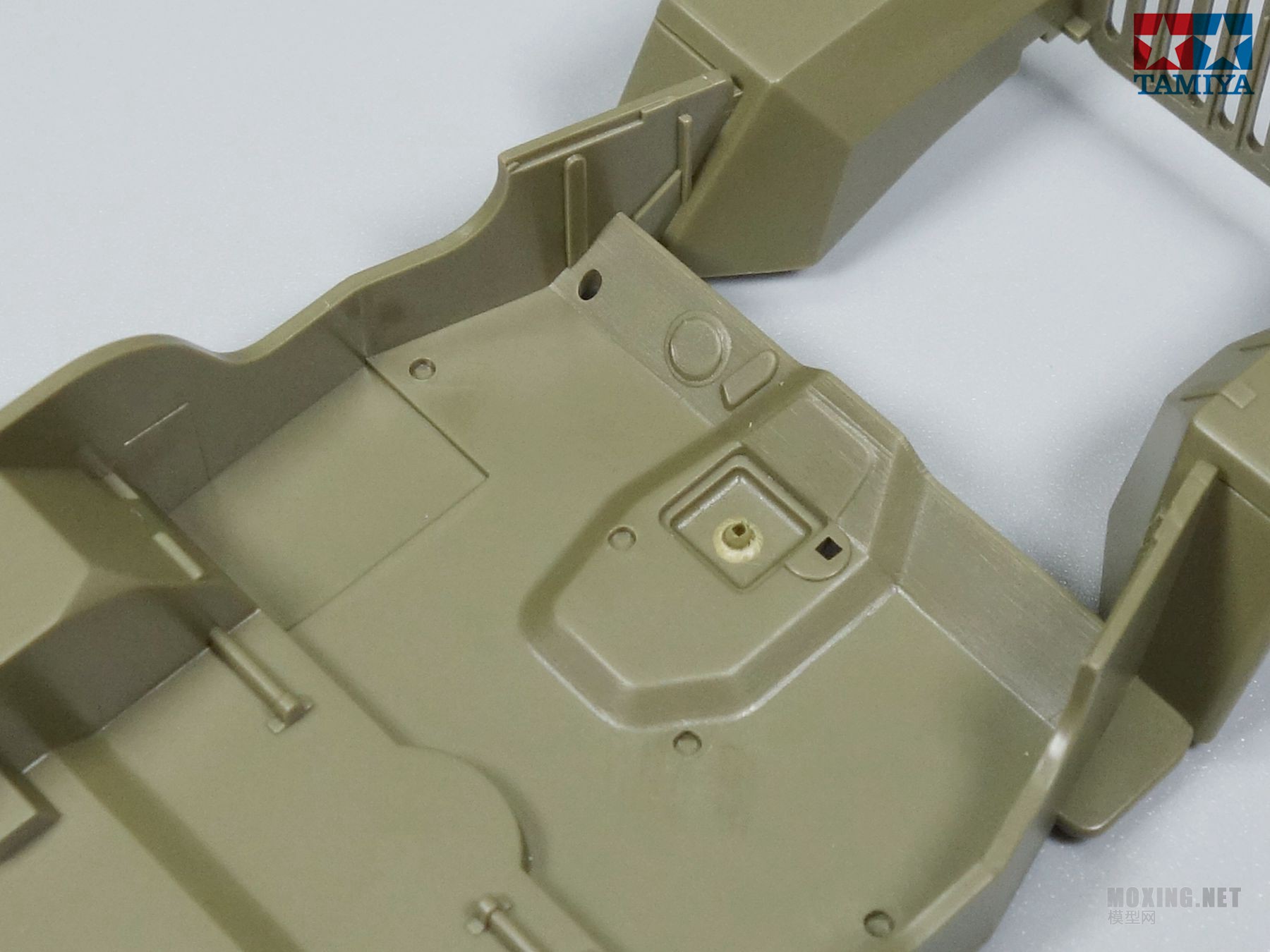

车体内部细节上,除了最早的田宫的,其他几家细节都更丰富些,尤其是三花和MENG
三花和威骏还把后轮后面这个储物箱盖子单独拆件,可以做成打开状
侧面的细节,则因为模具技术限制,没有一家开出来了

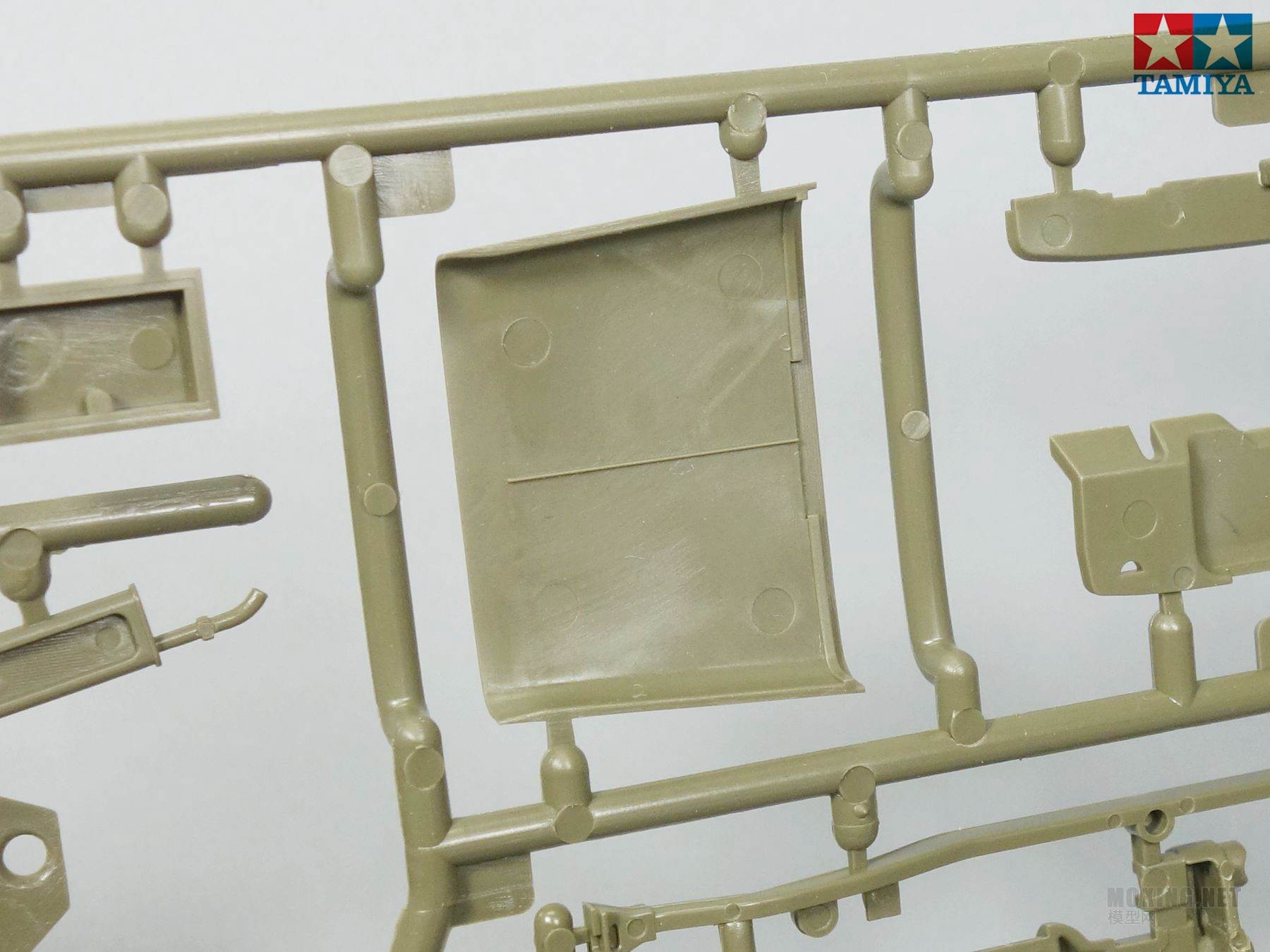

引擎盖对比。还是略微有些差别,除了威龙外其他品牌都少了把手两边的小突起(应该是铆钉);引擎盖两侧的锁扣,田宫省略了,其他品牌都做出来了,而且除了MENG直接集成,另外3家都是单独的零件可以做出不同状态
威龙板件还上有另外一种不带把手的引擎盖
至于内侧,大家都有推出孔或是缩水需要填补;而且除了威龙外,其他的都还有些细节看点,而且只有田宫的简略点

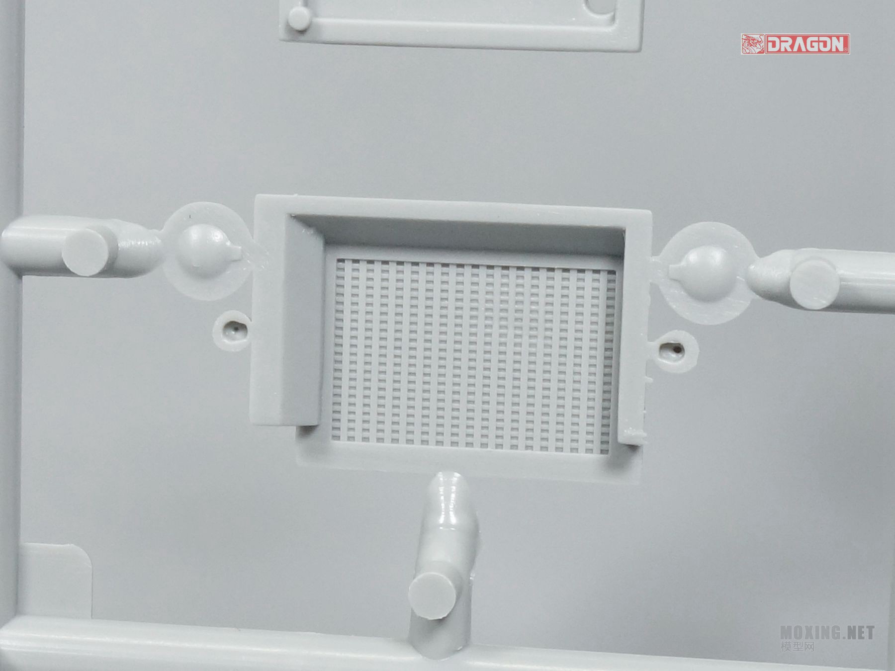

散热水箱。威龙和MENG的格栅显得稍粗大(不过实际装好后其实也基本看不清);而威龙的灯泡就比较有特色了

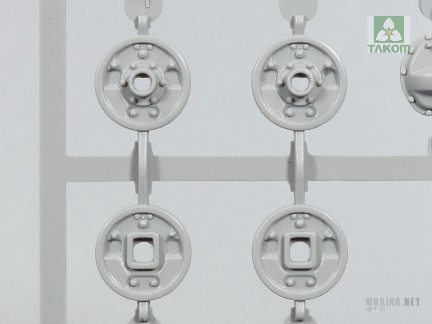

轮胎对比差距就比较小了,而且都没有选择用橡胶轮胎。田宫出品更早,轮毂的细节对比上的确吃亏,不过也在轮毂上做出了前后轮区别;至于胎纹上没有差别(因为本身就简单到不能再简单)。开模方式略有差别,MENG是两片合模,要打磨一下合模线;其他品牌开模方式相近,就能节约这个步骤
威龙还单独开出了刹车机构,可以展示轮子取下的状态(或者取下轮子的状态?)
威骏也单独开出了刹车机构
三花也开出了单独的刹车机构
