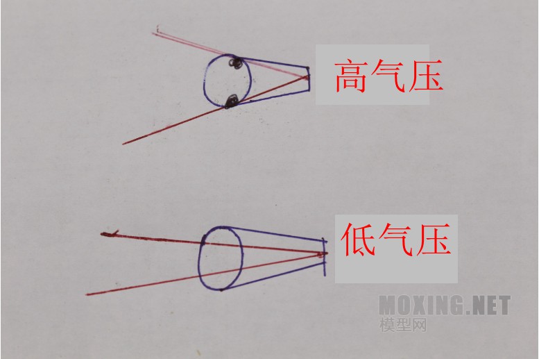

易模型漆作为一种丙烯漆。,压过大的时候很容易引起堵笔。因为气
压大的时候喷笔嘴的气流速度会非常高,很容易在油漆雾化出喷嘴的瞬间因为高速的气流而
干燥凝结在喷嘴处。根据目前的手感和喷涂经验。0.8到1.2这个气压还是不容易引发堵笔的。很多模友习惯1.5到2的气压、这个气压根据模友反映,堵笔比较厉害,需要频繁清理喷帽喷嘴。
画了个简易图示,高气压情况下气流漆雾更容易触碰到喷帽,引起油漆堆积和乱流。合适气压下气流输出更加稳定也不容易堆积油漆

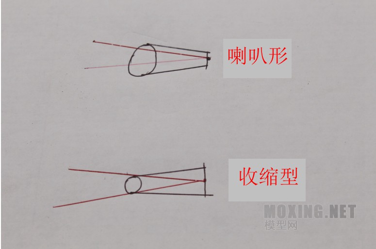

再就是喷嘴尽量要用喇叭形或者莲花喷嘴。气流扩散。0.2喷笔的收敛聚拢型喷嘴还是很
影响喷涂堵笔的
