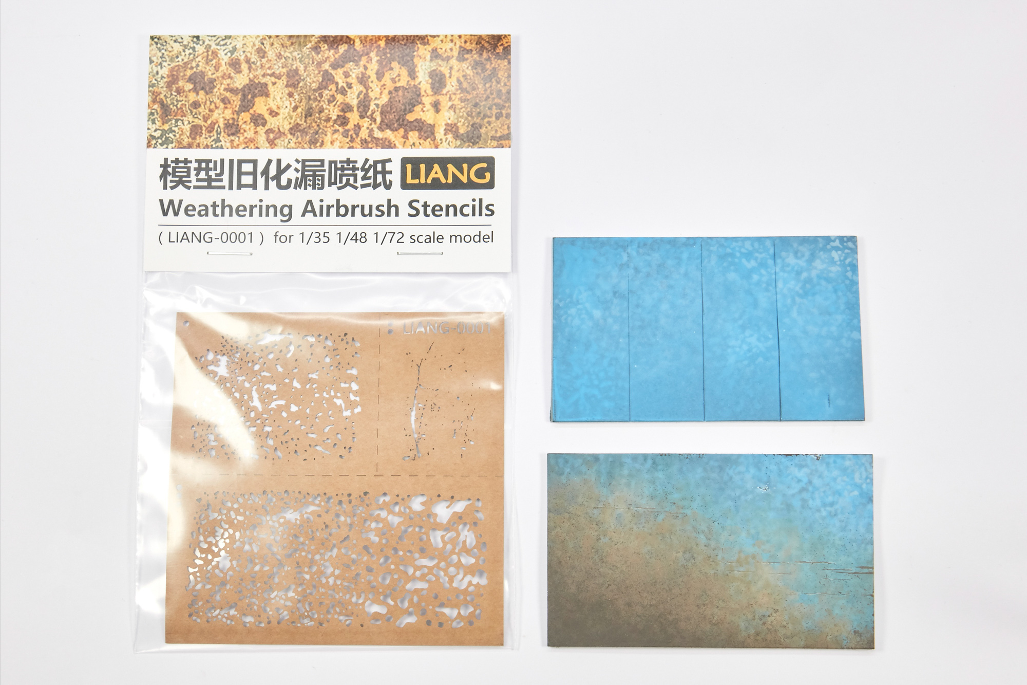

LIANG-0001模型旧化漏喷纸,由牛皮纸激光雕刻制成,喷涂过程中不怕水,不易破损,可反复使用。每套包含3种图案,35-72比例战车、飞机、科幻模型通用。制作斑驳肌理感,制作盐蚀、掉漆效果。
产品特点:
1.可弯折,可裁剪,可完美贴合曲面和转角细节。2.图案设计合理,孔洞疏密结合。3.漏喷图案全部取材自天然金属纹理,保证模型旧化效果逼真。4.漏喷纸尺寸为90x90mm

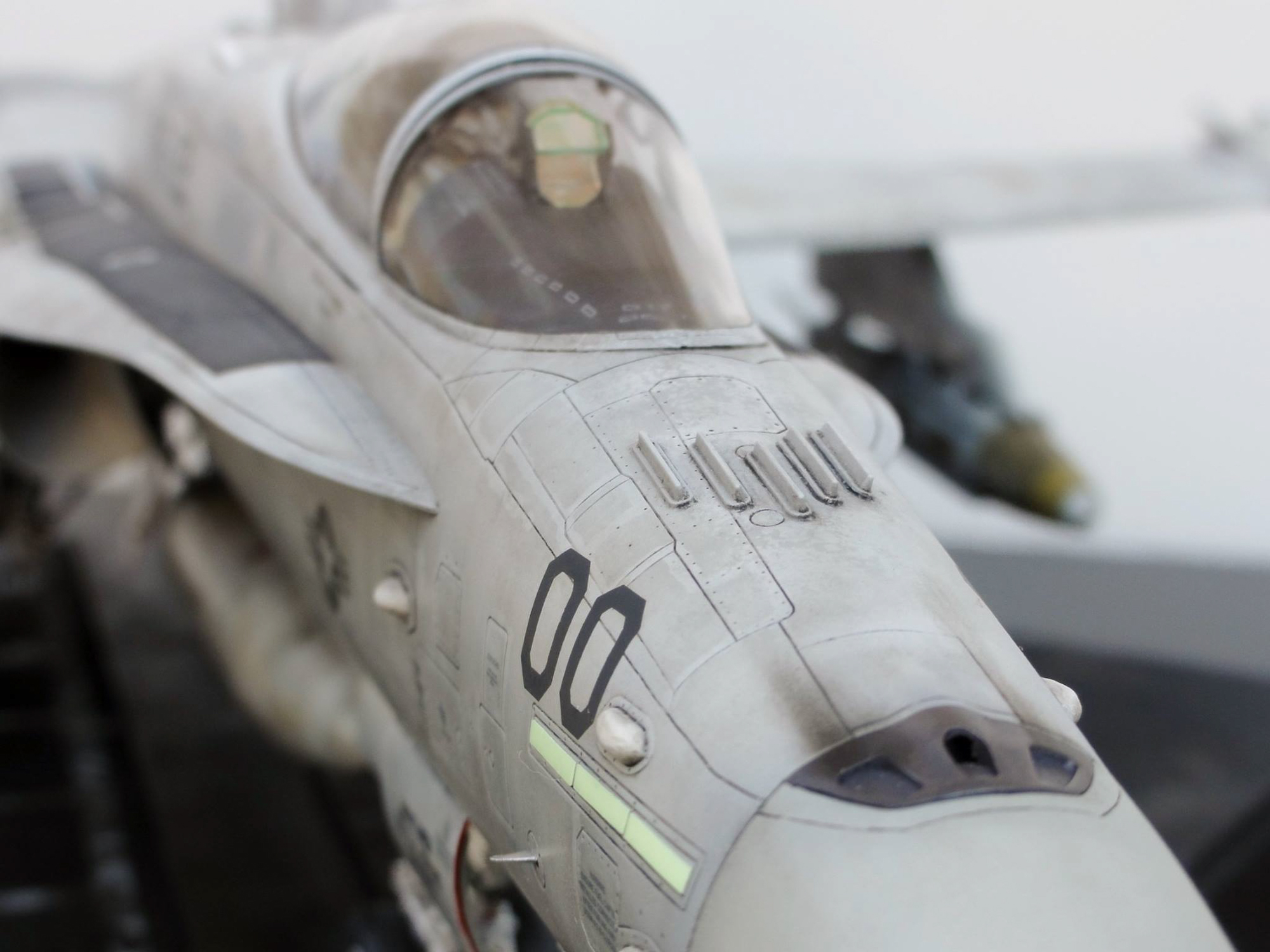

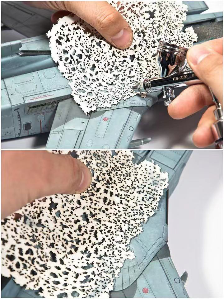

懒人旧化福音,模型旧化漏喷。林周市大师飞机上逼真的模型纹理,很多都来自漏喷的帮助。
显然,不论在欧美还是日本,漏喷旧化已经不是什么秘密。直接盖在要旧化的地方,喷浅色就好。省去了食盐技法的麻烦,重要的是,它还给了模友一张干净的桌子。

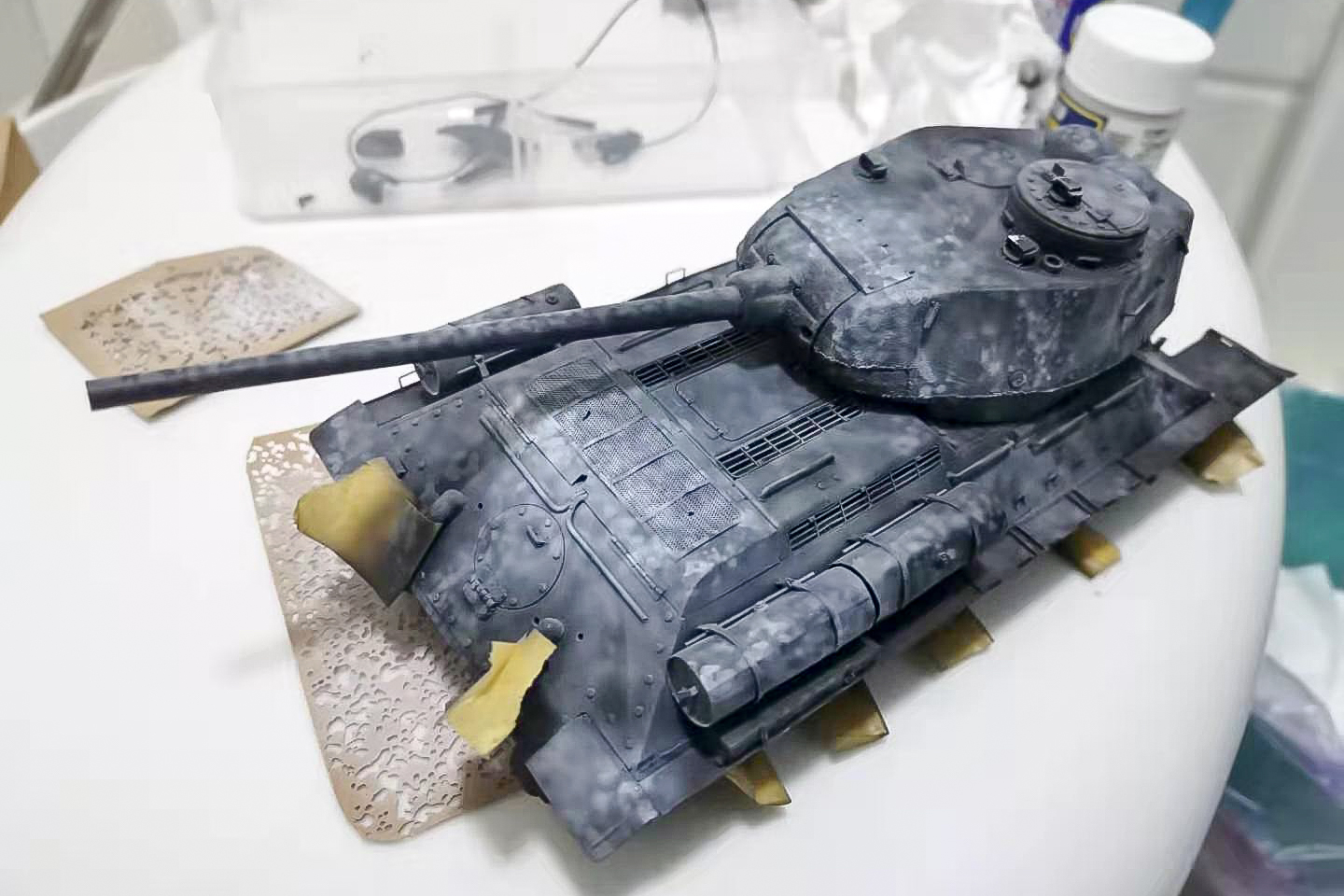

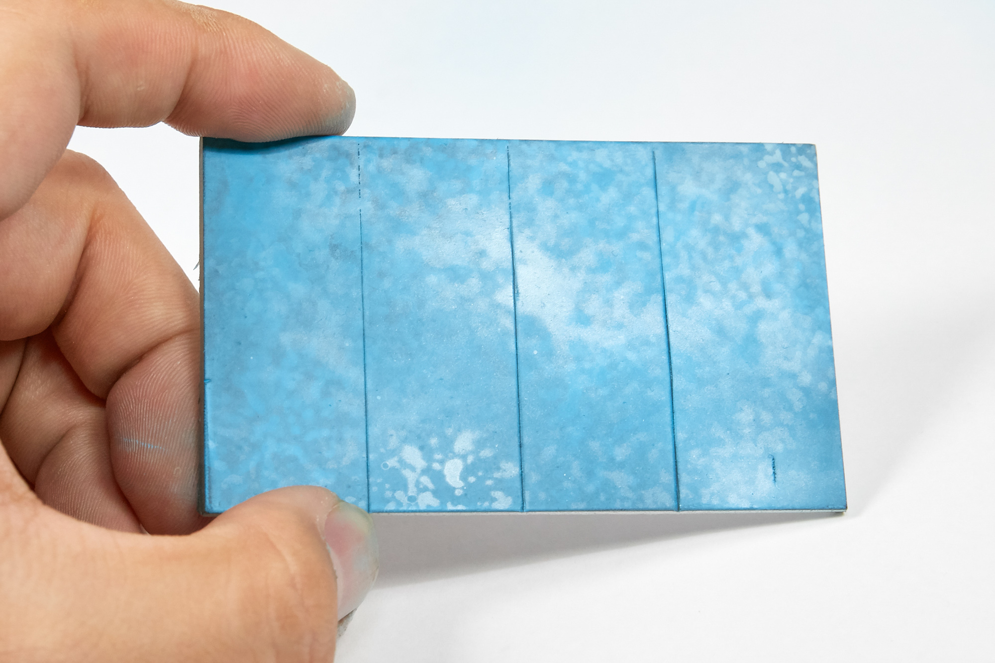

①使用曲面贴合度更好、坚韧、防水的牛皮纸。
模友预制阴影测试效果,可见牛皮纸对曲面的贴合能力是非常强的。弧形油箱、炮塔的旧化非常到位,纹理的尺度也刚刚好。

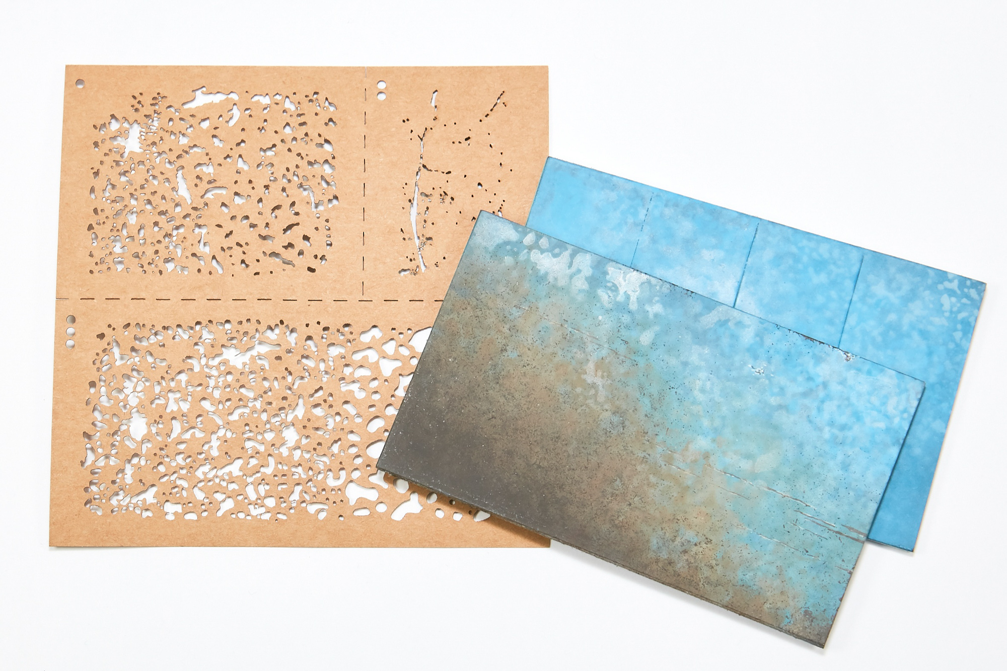

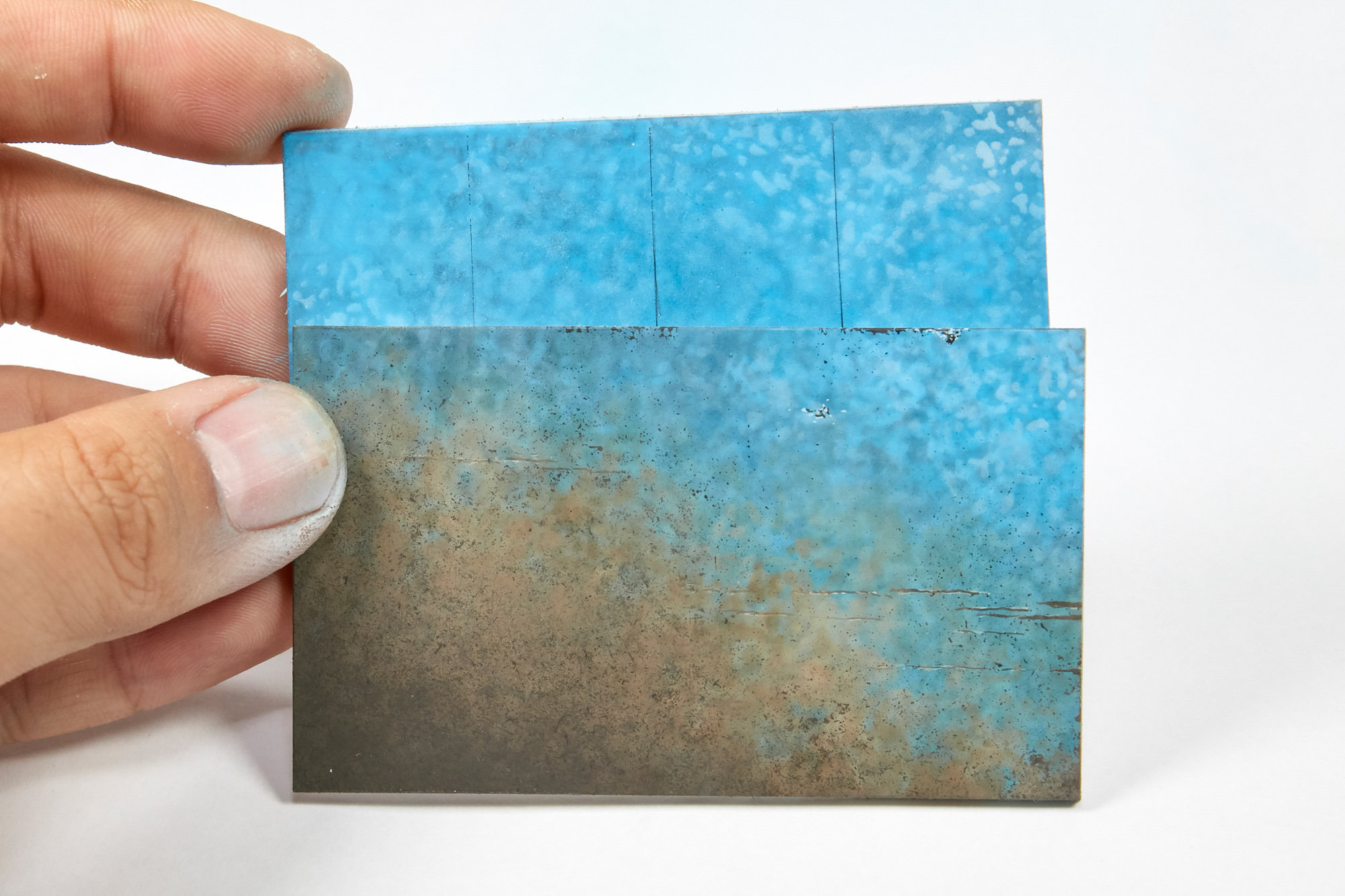

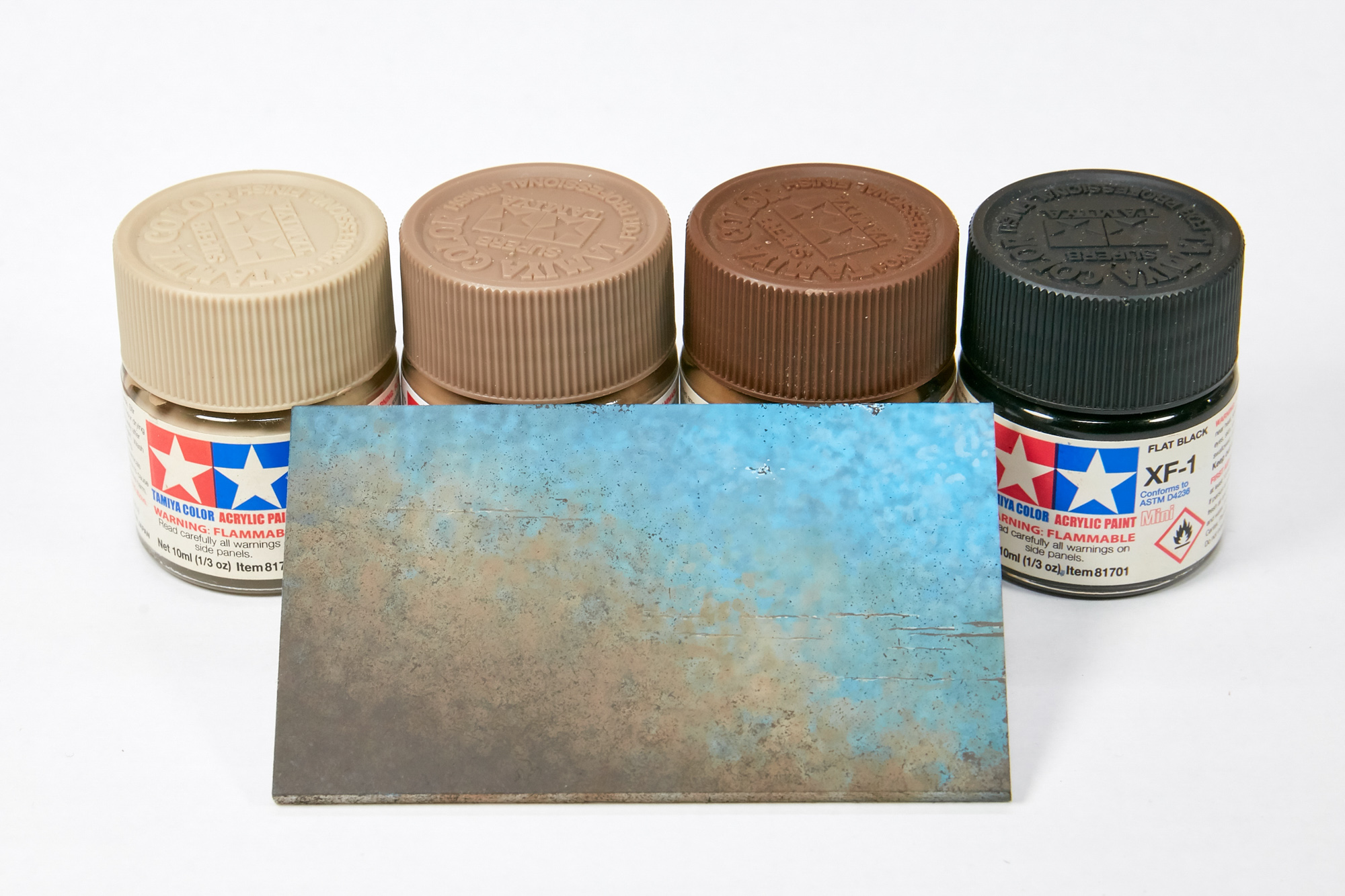

多说无益,唯有实践出真知。一起看看漏喷旧化的效果吧!

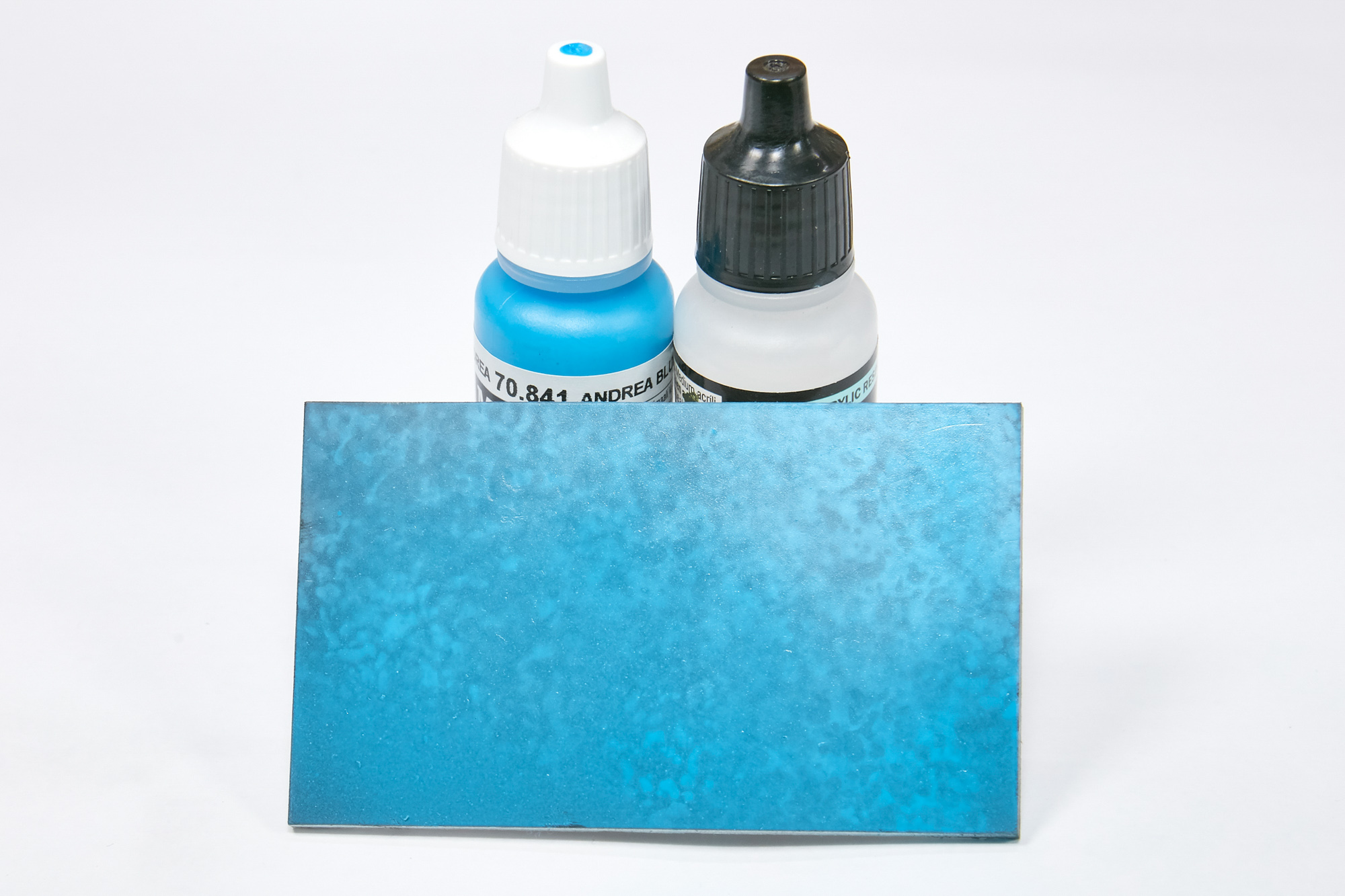

1.以一块装甲板的旧化为例。先在黑色底漆上,按照图案从大到小的顺序喷涂白漆。注意要疏密有致,虚实结合。白漆不用过厚,淡淡一层即可。
2.然后用B&W技法罩一层半透明蓝色(可以在光油里加正常色,获得半透明色)。

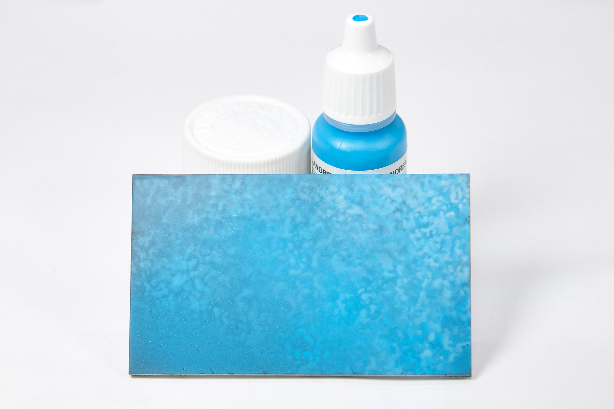

3.继续用漏喷纸喷一点白色斑点。
4.用海绵和勾线笔随意点画一些掉漆。

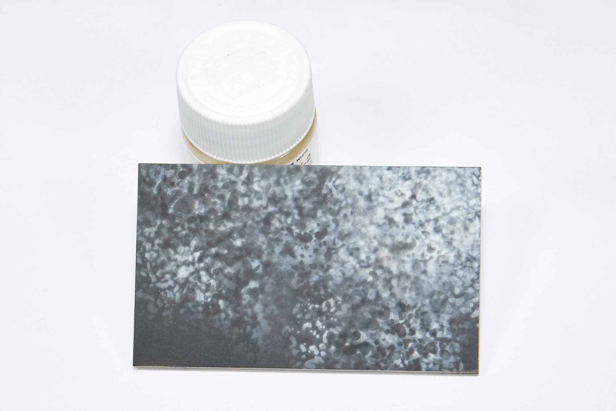

5.用漏喷纸随机喷点泥土色。
6.用光油制作光泽度的差异。
这种光泽度的对比,除了漏喷纸外,其他“传统”方法都很难实现。
下面是用漏喷纸随意喷的,一共花了5分钟,6个步骤。

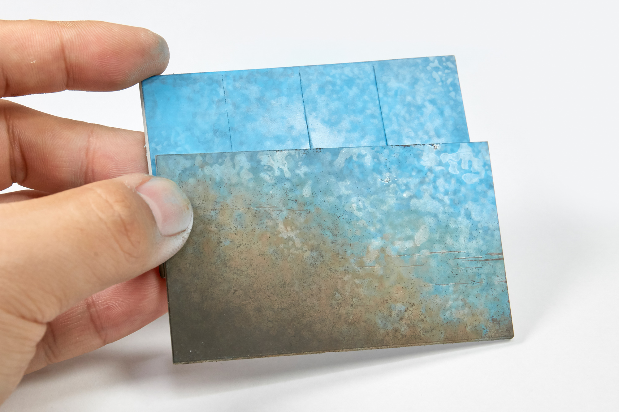

略微变换角度,光泽度的对比显而易见。
