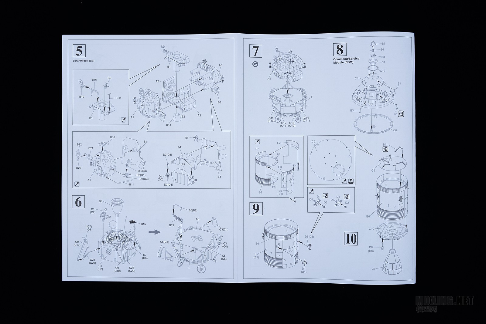

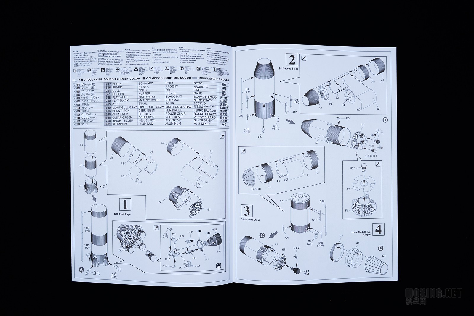

说明书,页数不多。但细心的朋友会发现,这次的板件标注体系和以往不大一样,并没有用字母的顺序往下排。比如A板件出现了3次,分别是大写A、小写a和浅色(彩色里有可能是红色)A板件,同理,其他板件也如此出现了若干。据初步观察,可能是之前开发的阿波罗系列和登月模组系列的排版体系没考虑兼容,导致被土星五号整合后出现了撞车。
鉴于以上情况,本此评测和制作说明将不按照板件编号行文,而改用火箭组成和结构来描述,建议各位制作者也如此这般,避免混淆。如此,也可加深对实物的印象和理解。

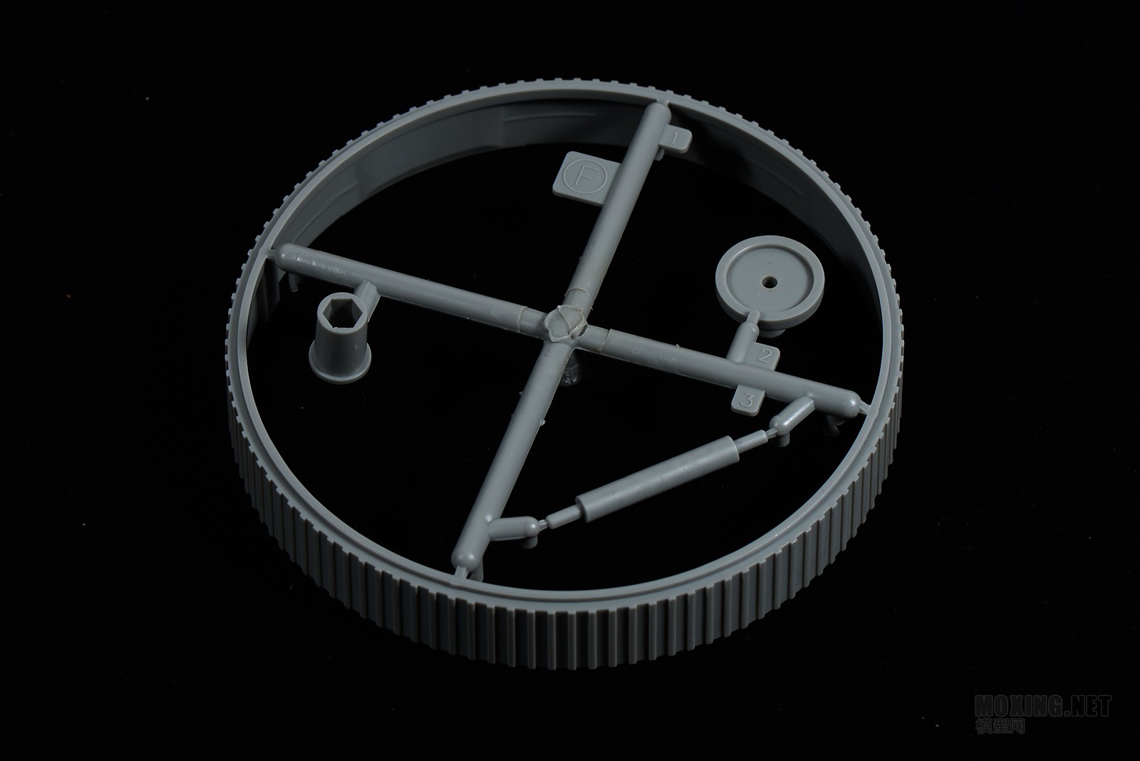

以上是火箭外壳的主要零件,光滑表面的结构采用了左右开模的方式,而瓦楞结构的部分则一体出模。

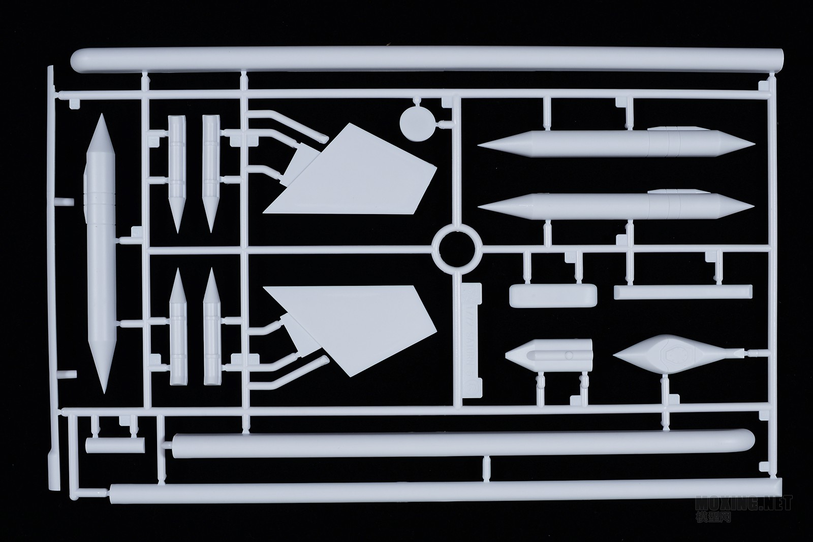

外部的一些管线整流罩,一级火箭尾部的稳定翼面也再此。

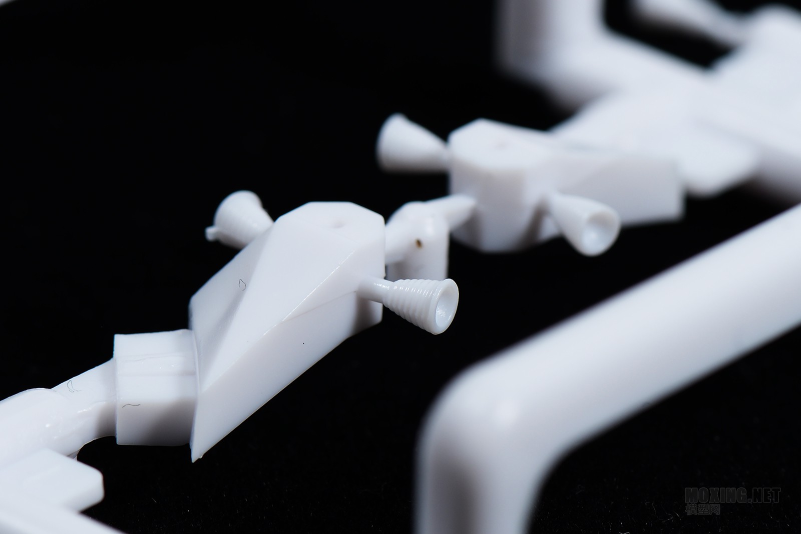

各种姿态喷口,都用滑块开模开出了喷嘴细节

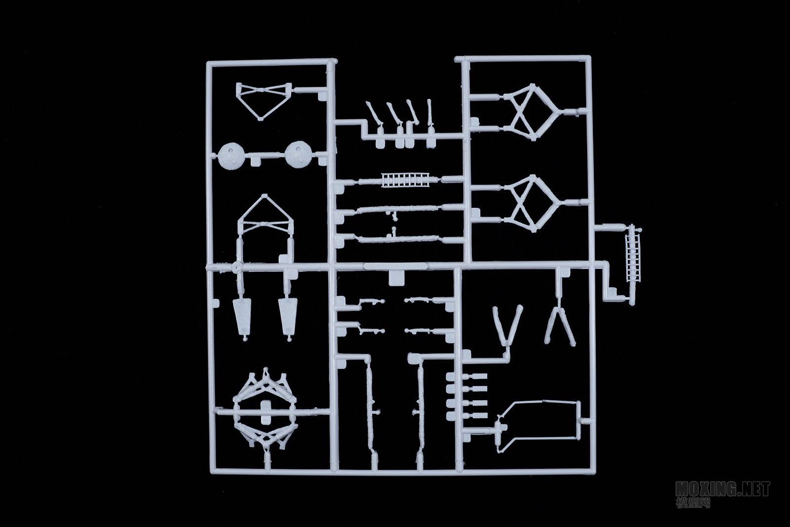

天线支架等小零件

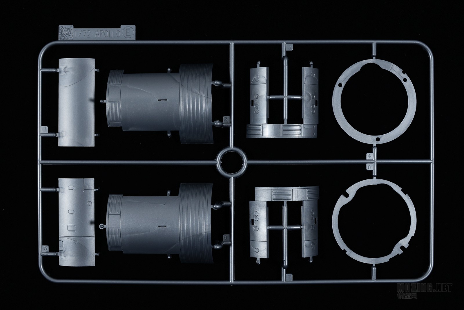

服务舱(主要是燃料罐和氧气管)外壳,次板件用银色塑料开出

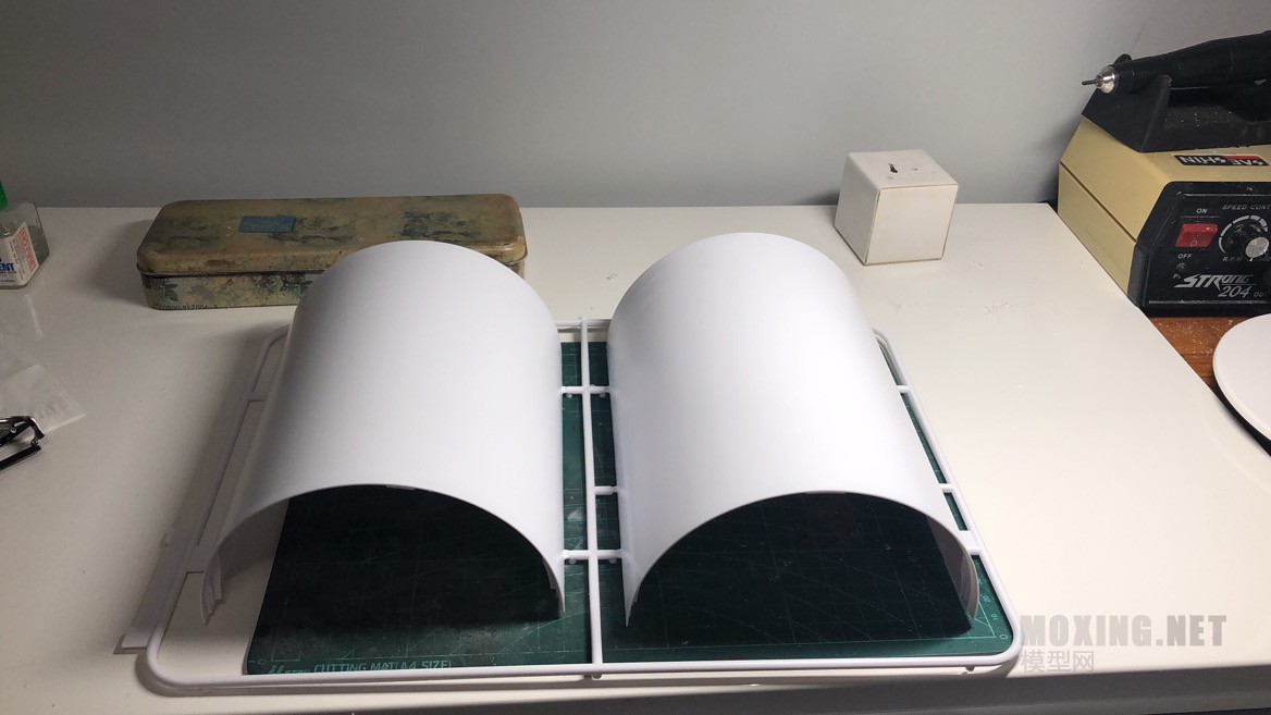

模型制作从最底部的一级火箭开始。前文评测提到过,平整的圆柱部分是左右分模得到的,体量那是相当的大,快赶上1/72的机库了。

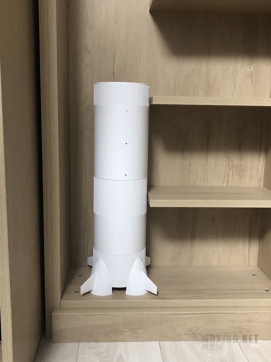

需要注意的是火箭外壳有若干燃料管道,说明书标注了部分定位孔的位置,可以提前钻孔,更多的位置不清晰或者没有标注的部分,需要自行对照实物照片定位。(阿波罗11-17的箭体会有部分差异,模型给出了足够的零件)1级火箭的左右外壳结合处正好可以被外部管路挡住,但是为了平整,我还是在粘接后用瞬间胶填补打磨做了无缝处理。另外需要注意的是内部最好用胶板垫住结合缝粘接补强。防止挤压开裂。组合完的1级火箭,放进1/72模型专柜看看尺寸。

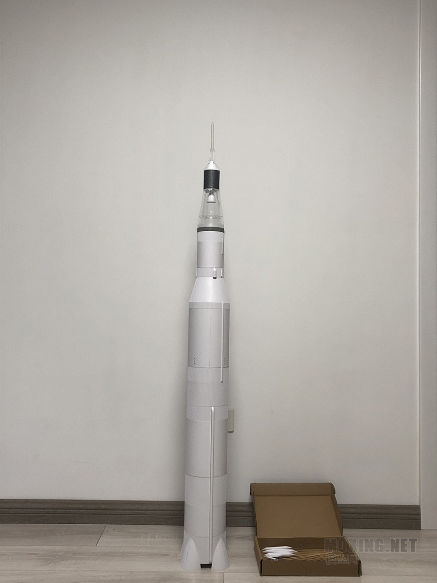

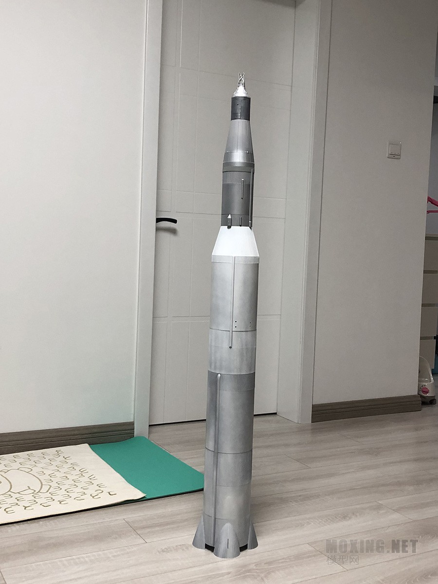

依葫芦画瓢,将2级火箭合体并假组,几节火箭拼接的时候可以感到组合度还不错,抽插阻尼很合适。唯一的问题是瓦楞状的凹凸竖条无法全部精确对位,这是我觉得模具设计可以提升的部分。好在并不影响观感。

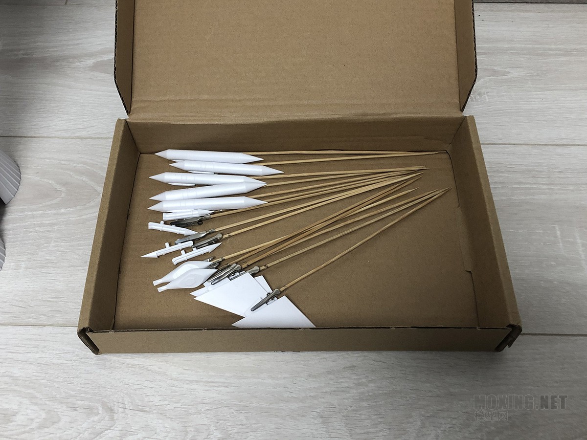

在上色前尽可能的将同色小部件打磨并假组。
经过两周努力,耗费了若干胶水和砂纸后,火箭终于进入待上色状态。

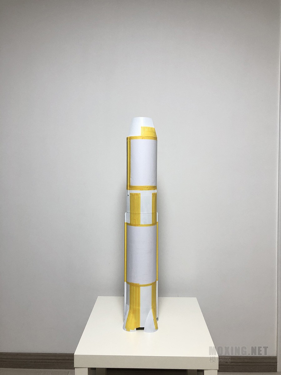

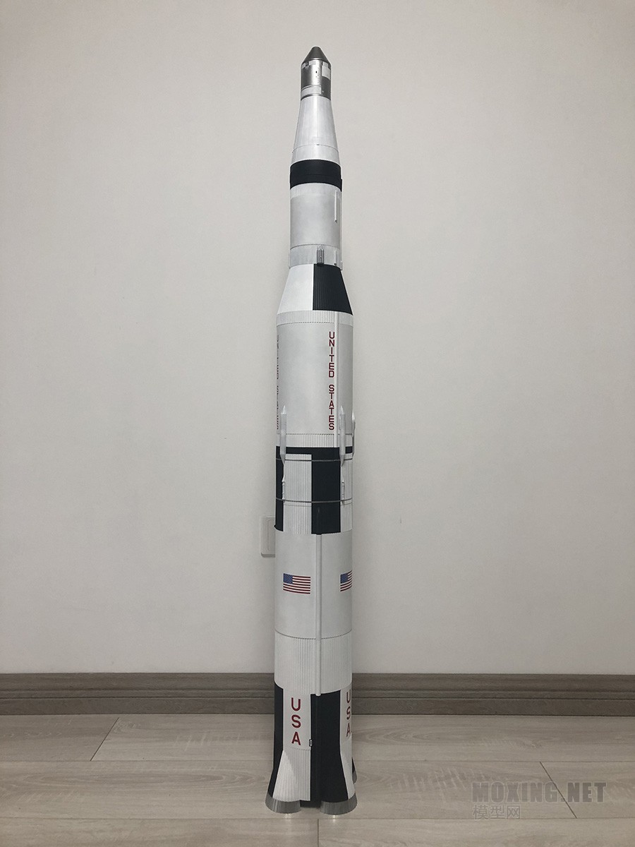

等白色面漆喷涂完毕后,需要进行表面分色,火箭为了让追踪摄像机自动对焦,表面都采用的高反差的分色。这里需要提醒各位,威龙的涂装说明书考证存在一些问题,最好对照实物照片找出其中的相对参照点。(以火箭底部4片稳定翼面为参照,4翼分别标注字母A-D,之间的箭体有等分黑白分界,标注罗马数字1-4,之后往上的相对参照以此为准,注意2、3级火箭的朝向)遮盖的过程中特别要注意瓦楞外壳的部分,要反复把遮盖带压实,不然后期一定漏漆。
喷涂黑色时我采用喷笔上色,虽然面积少了一大半,还是着实够累。
3级火箭和阿波罗11的组合,其中透明的登月模组整流罩部分,为了防止透光,要用黑色加银色漆交替覆盖几次。

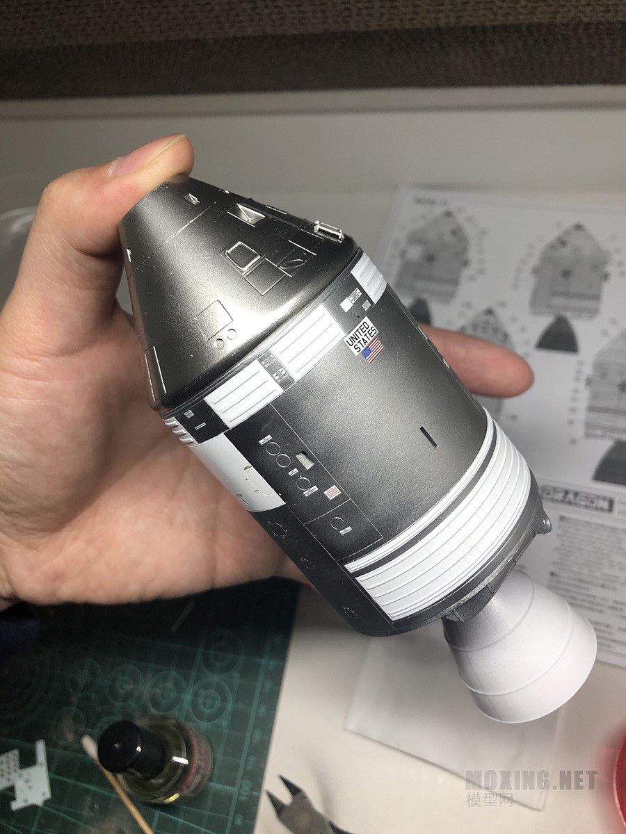

体积巨大的部分告一段落,接下来制作阿波罗11的部分,银色的塑料手感尚可,但是我个人更喜欢灰色的(初版也是有价值的,哈哈),因为打磨可刻线都方便。威龙说明书在这部分的分色上有个小BUG,把指令舱和服务舱的金属色搞反了。指令舱的外壳是接近镜面的金属色,服务舱则没有那么抛光。
上色完成后开始水贴,虽然说明书的涂装指示有些小错误,但是水贴却一丝不苟给出了几乎所有的stencils。Carto印刷的品质真的是轻松加愉快,三下五除二,火箭的新衣就穿上了。

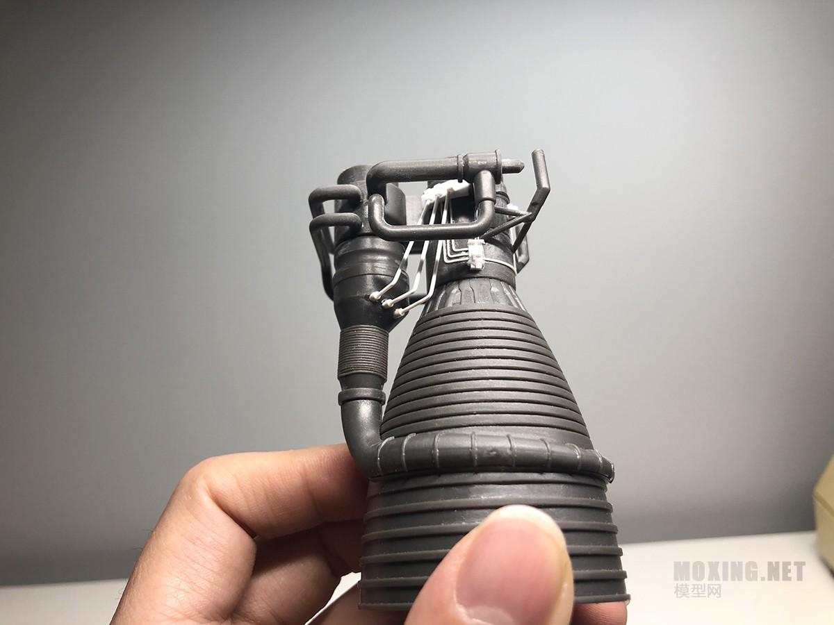

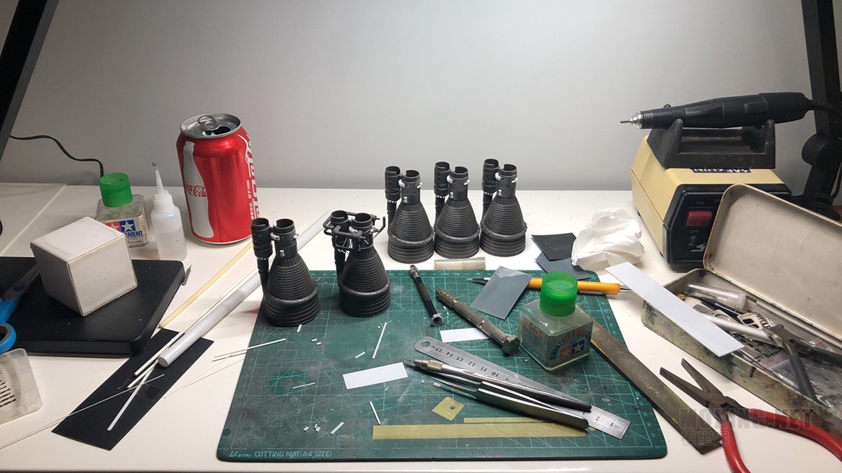

最后收尾的部分就是五台巨大的F1发动机,实物图片让我有一种窒息感,密密麻麻的管线,做一台可能还勉强,5台的工作量使我决定半yy半考证象征性的加几条主要的管路完事儿。另外合模线的处理也费了好一番功夫,因为有台阶和凹凸细节。

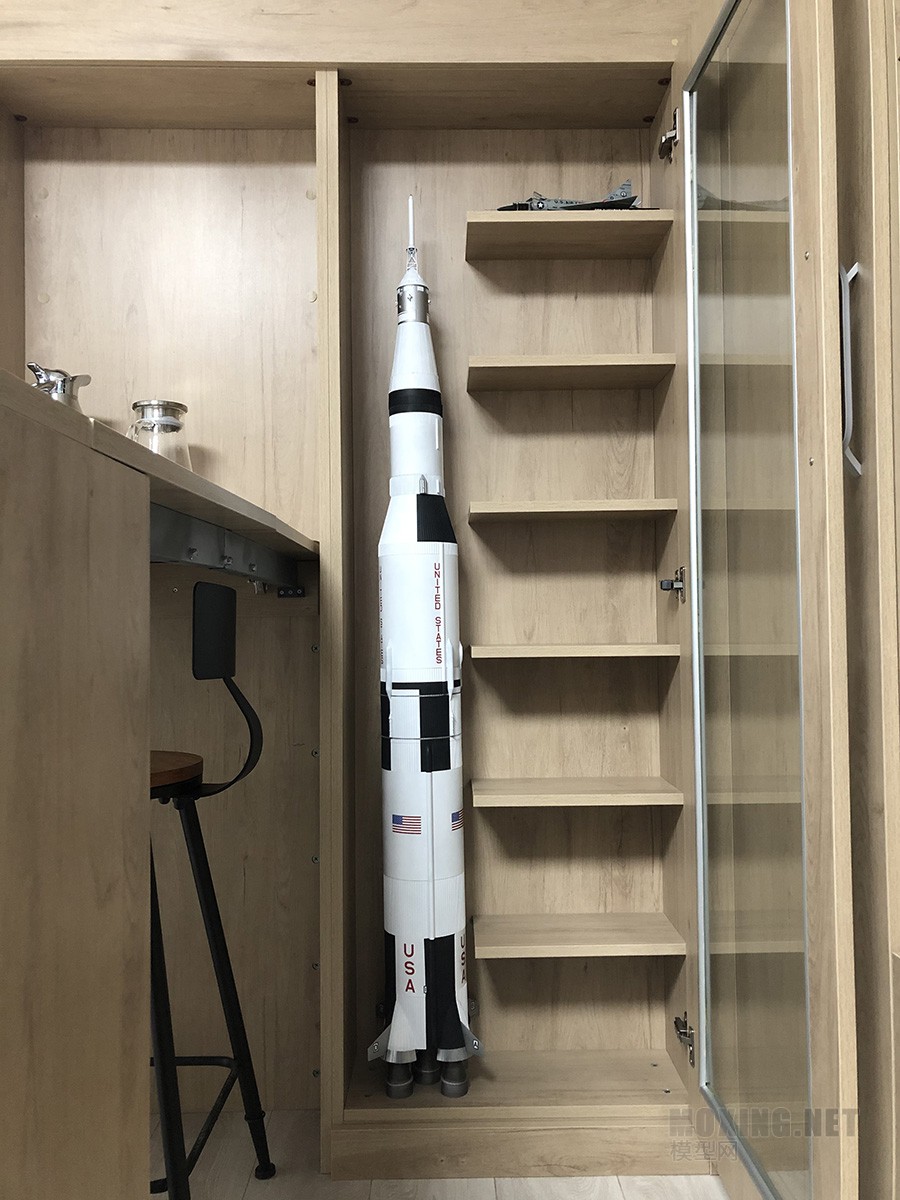

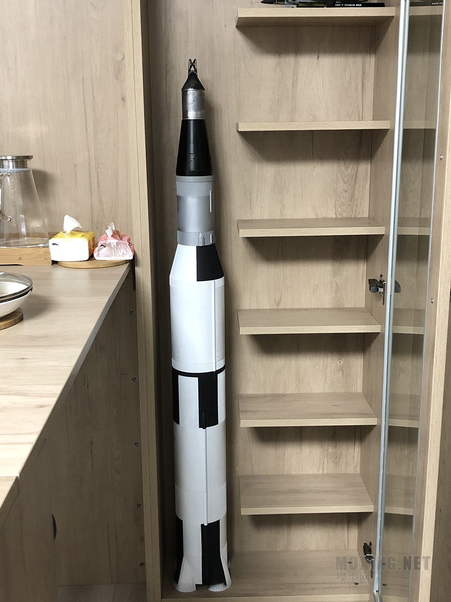

待到5台发动机入位,巨大壮观的土星五就完成了,整个模型历时1月有余,总算在2019年末赶上了登月50周年。
总评:模型题材独一无二,情怀党必备。优点:外形和细节取舍相对合适。制作整体难度不算太大,比较有挑战的就是体积和工作量,大部分的零件组合良好,交代清晰。
缺点:说明书画的略潦草(零件定位、涂装参照和指示),部分考证有待推敲。
最后上成片,谢谢观赏
