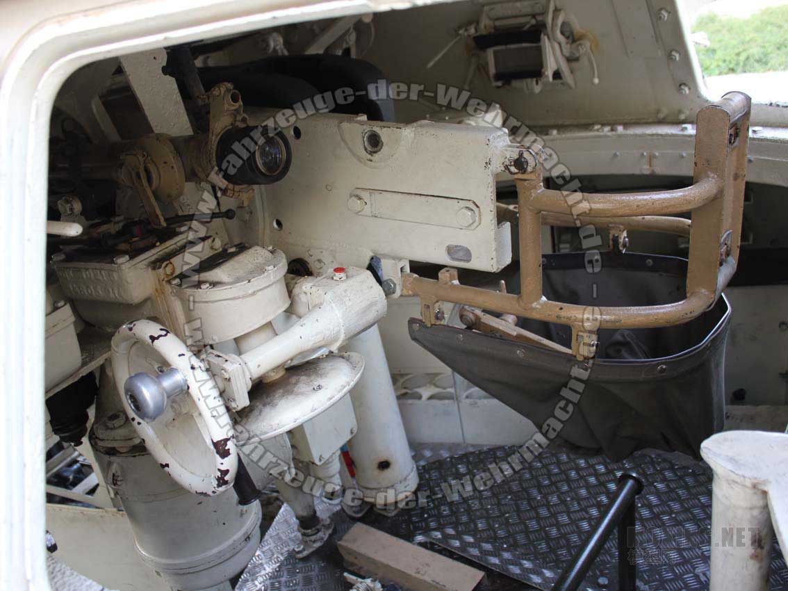

两家内构炮结构,边境跟威龙的细节尺寸差异比较大。
对比这张照片的话应该是边境尺寸更接近。
炮塔底座的细节对比,威龙多出车长座椅和底座齿轮细节。
炮盾安装时候几处零件会比较紧,需要遮盖带辅助粘结
炮塔侧甲安装完成,这里基本没什么安装问题
