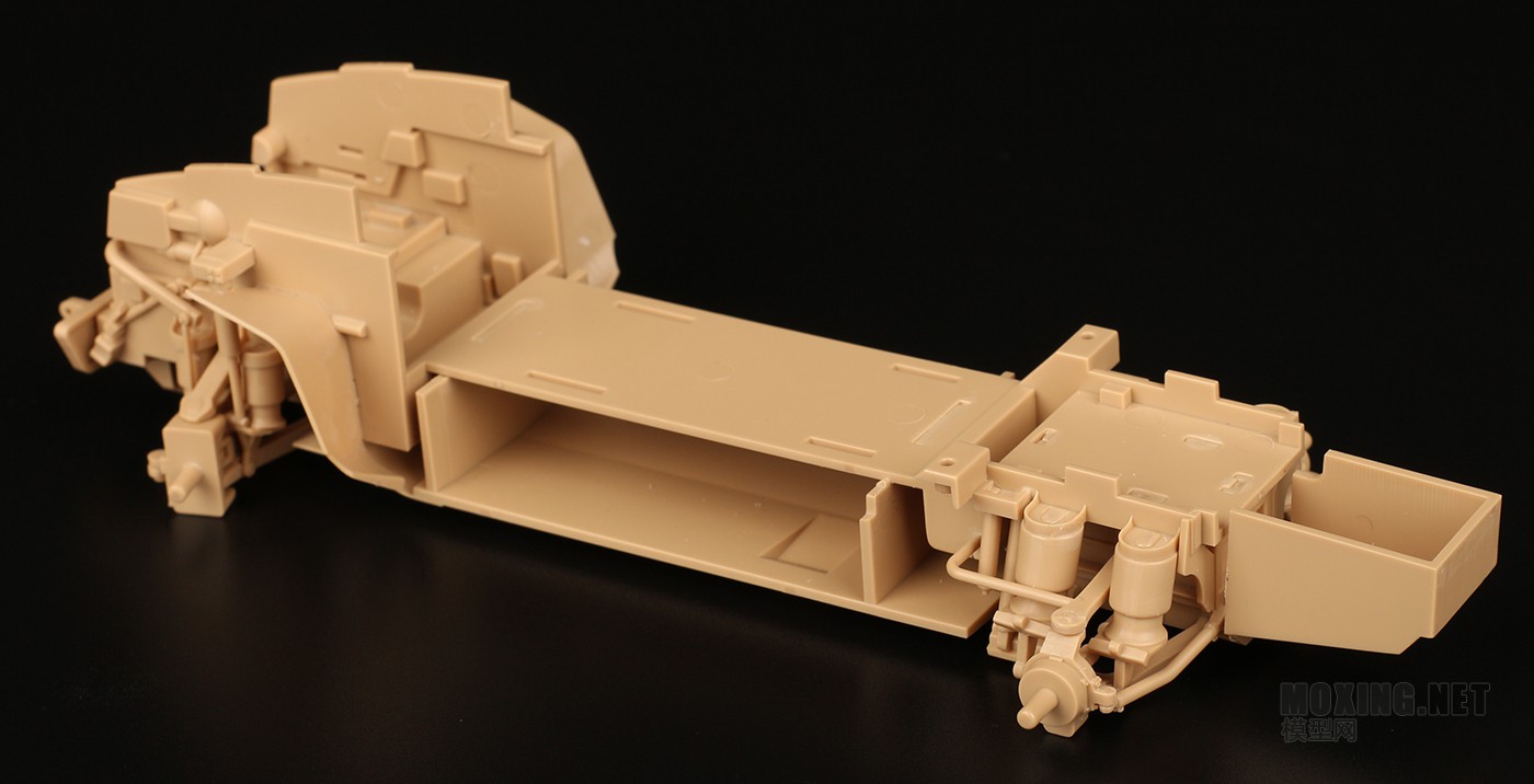

底盘
底盘中间空隔无隔板加强,容易变形影响车厢安装。

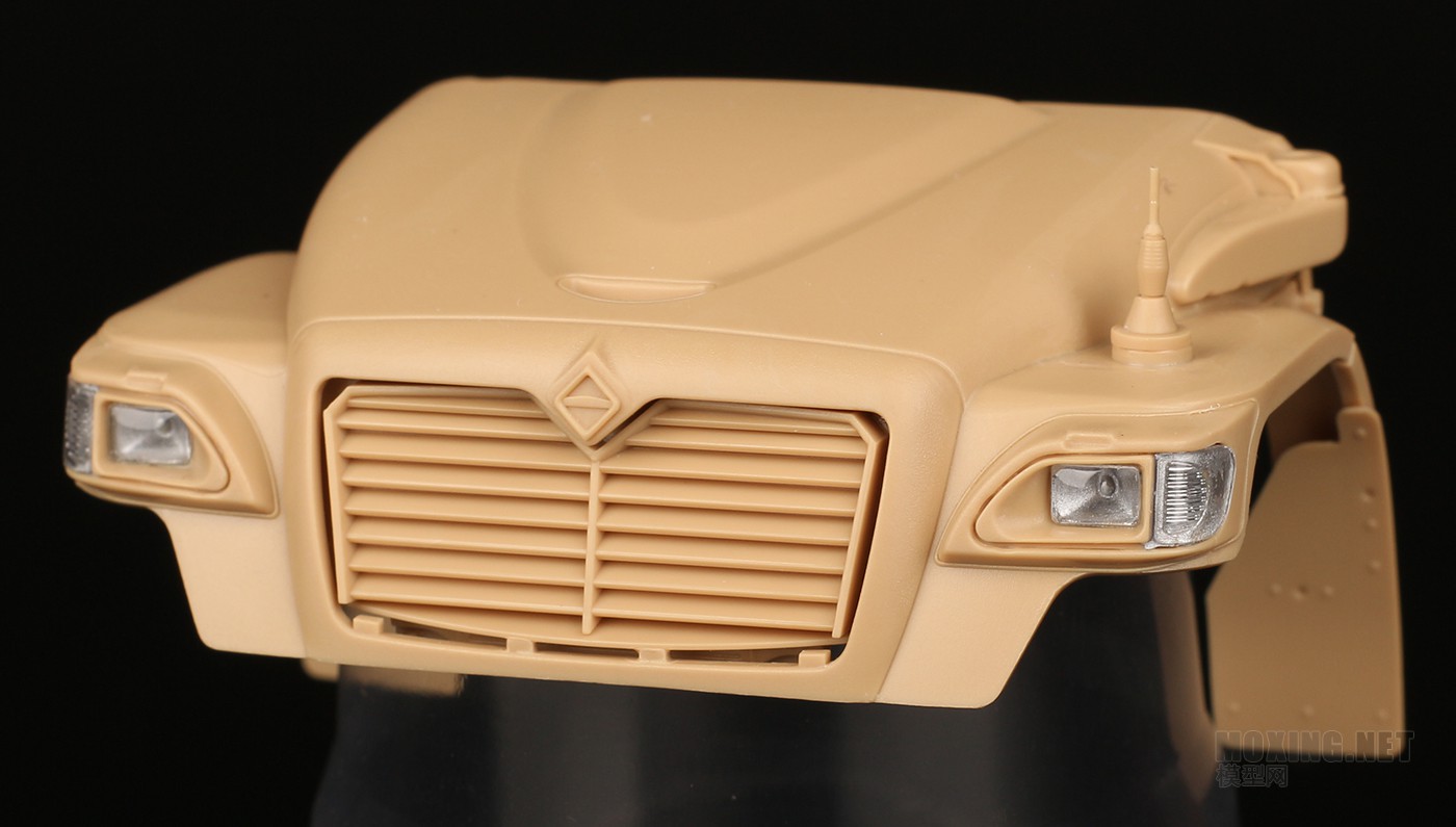

发动机盖(车灯里面已涂银色)

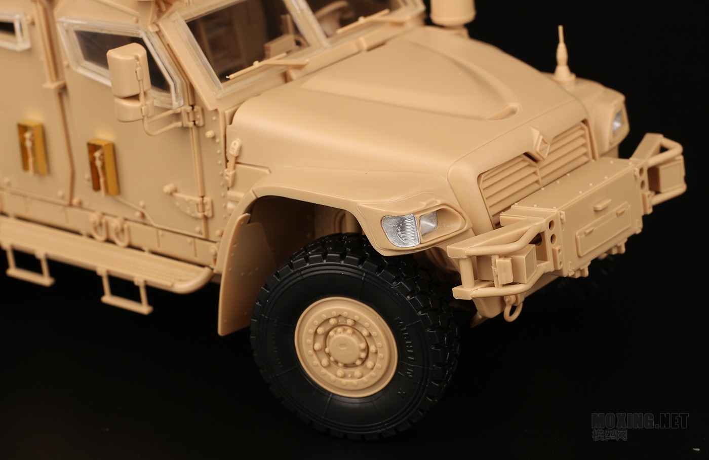

前保险杠

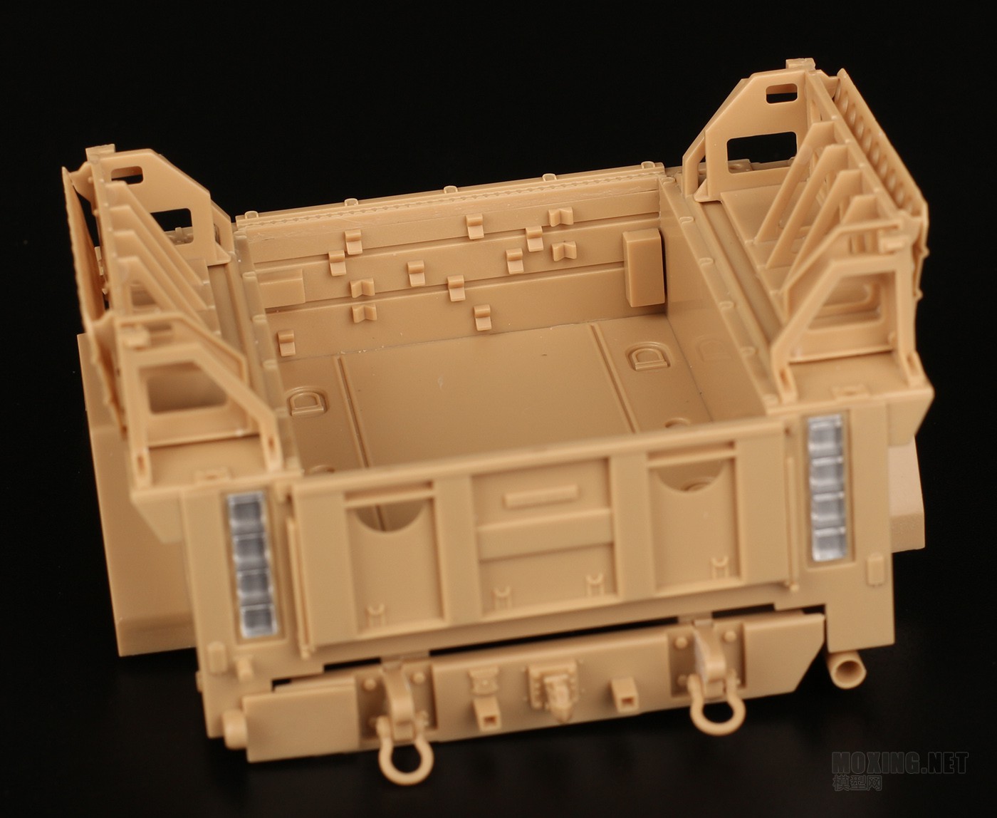

车厢底板背板
车厢内部组件
包括置物架、踏板、座椅
后置物架
由于是两个零件粘合,中间有缝隙和落差需要修补。另外蚀刻片卡得有点紧,需要点胶水溶解塑料再压进卡槽。
机枪手踏板
前置物架
由于也是2个零件粘合,同样需要修补空隙和落差。

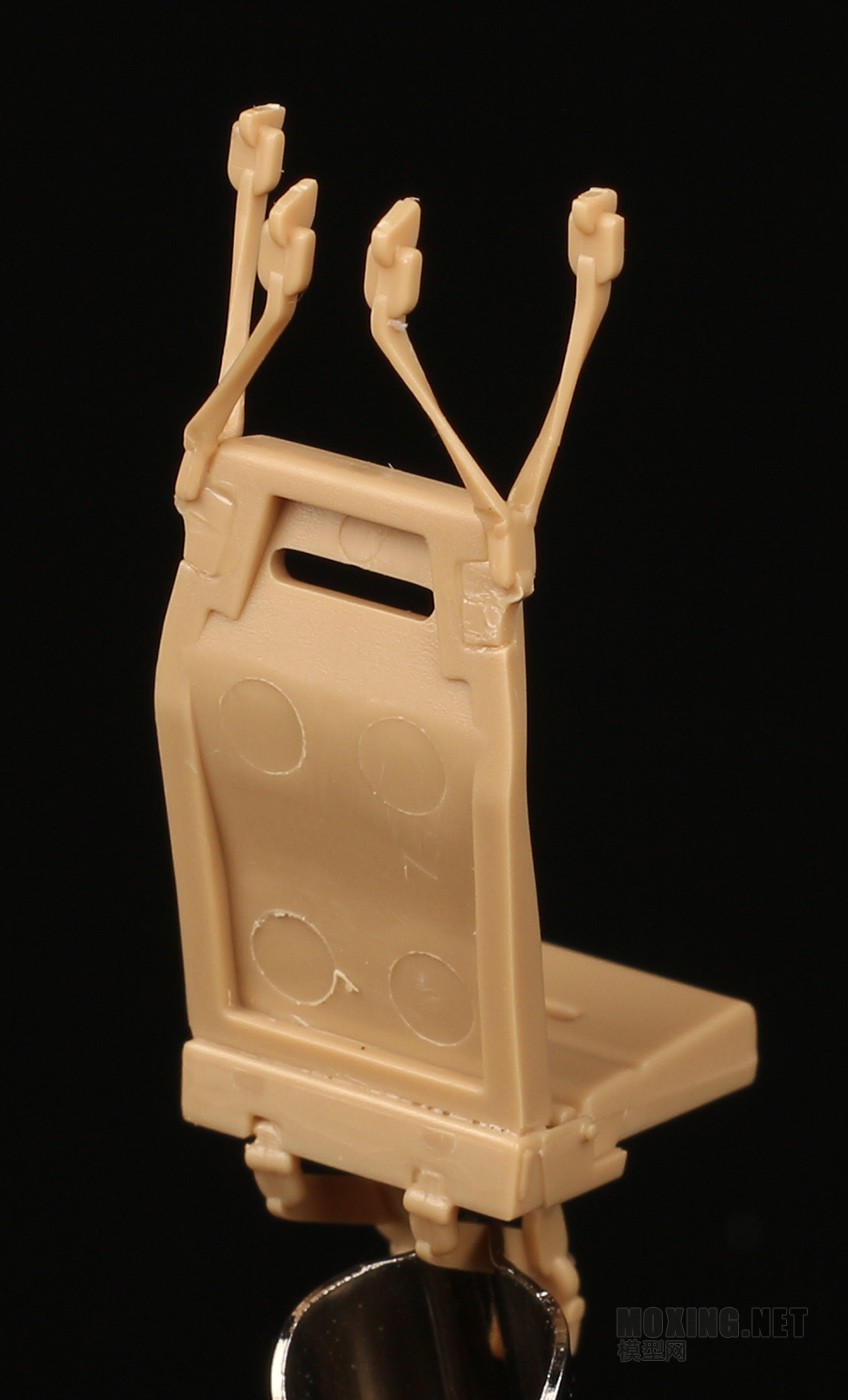

固定吊带A47 A48容易折断请小心

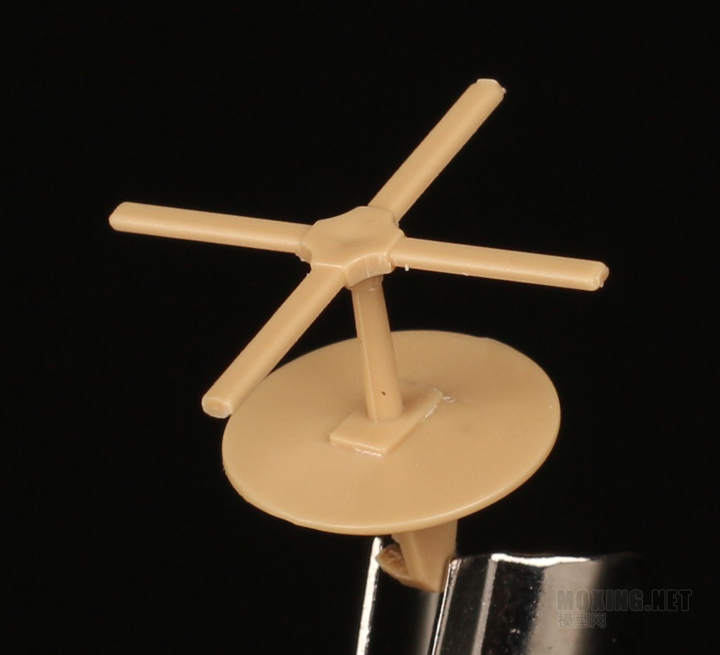

车顶天线

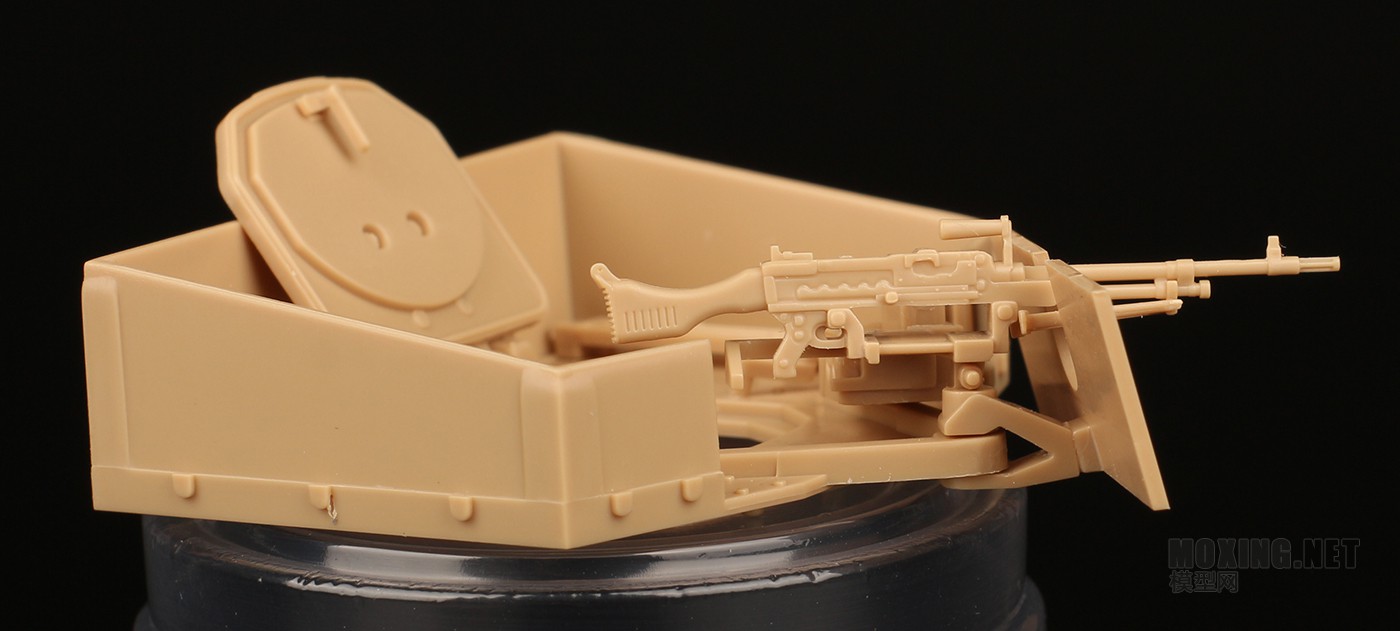

武器塔

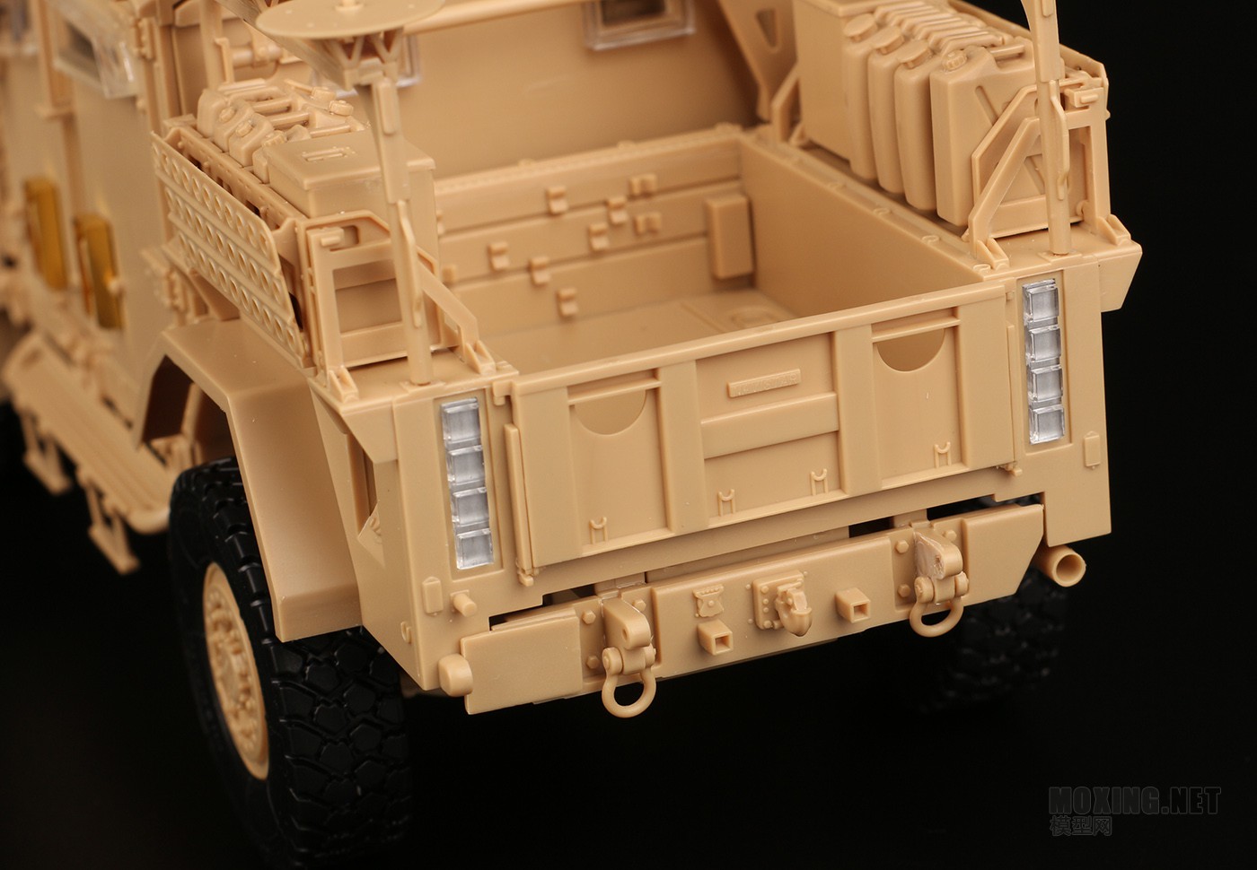

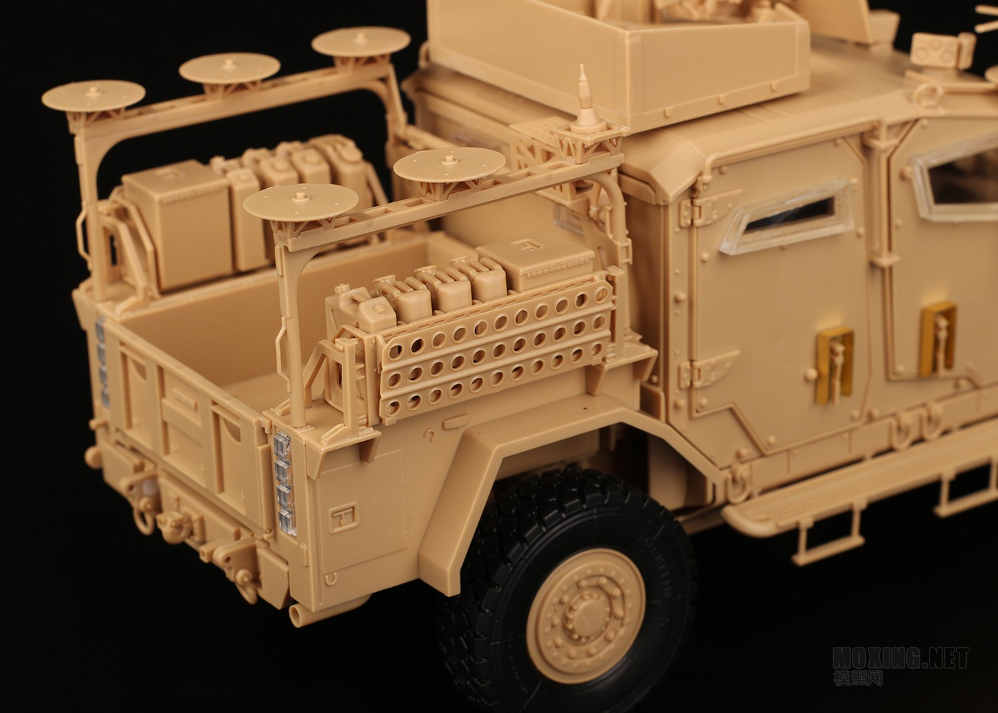

货斗
尾灯已涂银色,装油桶的架子可以活动。
底部有推出孔

前轮

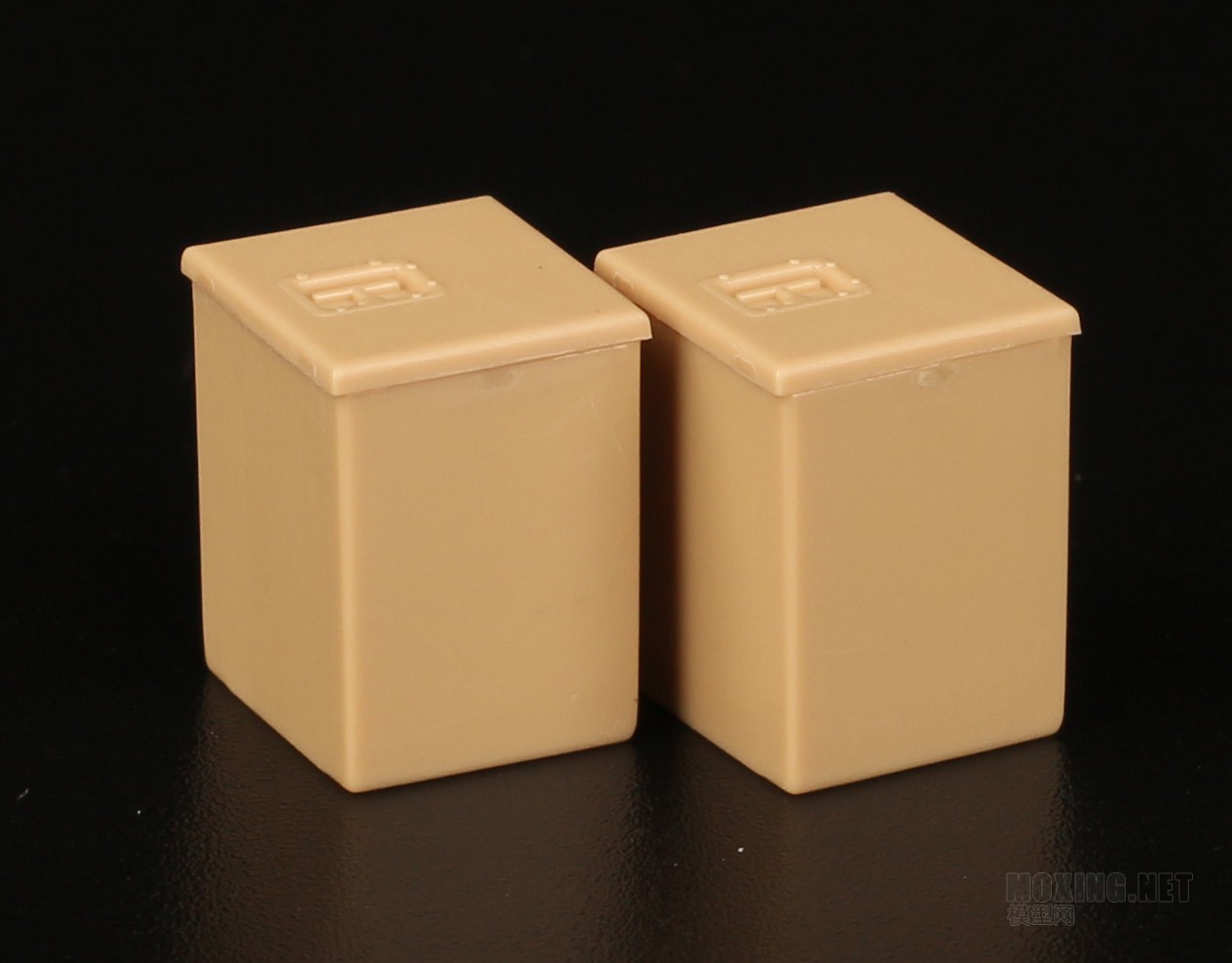

油桶 储物箱

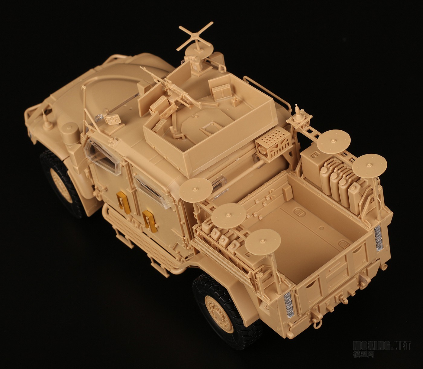

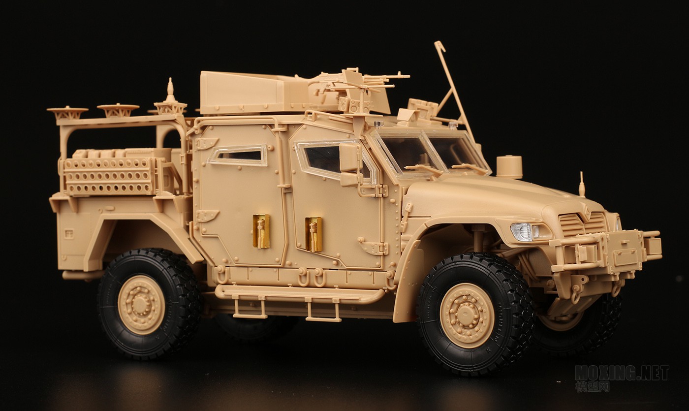

素组完成(大部件之间是假组,未粘胶水)
车体细节
整体展示

底盘车架C12 C22中间无隔板加强,中间容易软趴趴影响车厢安装。底盘看起来有点简化的意思,车厢2个置物架是需要修补最多的地方。个别零件开模有较大滑块凸起凹陷。
