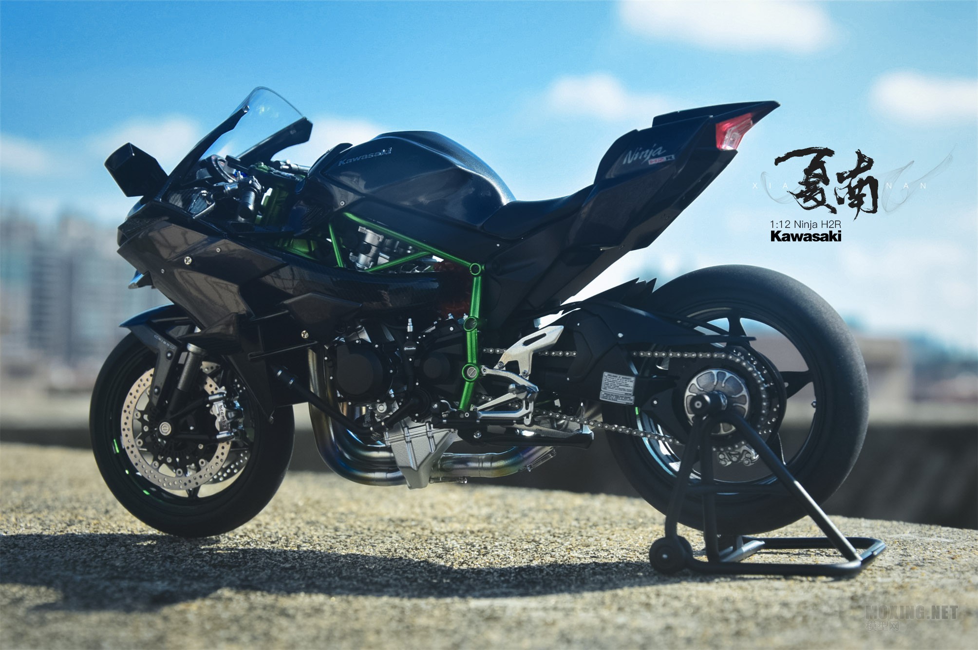

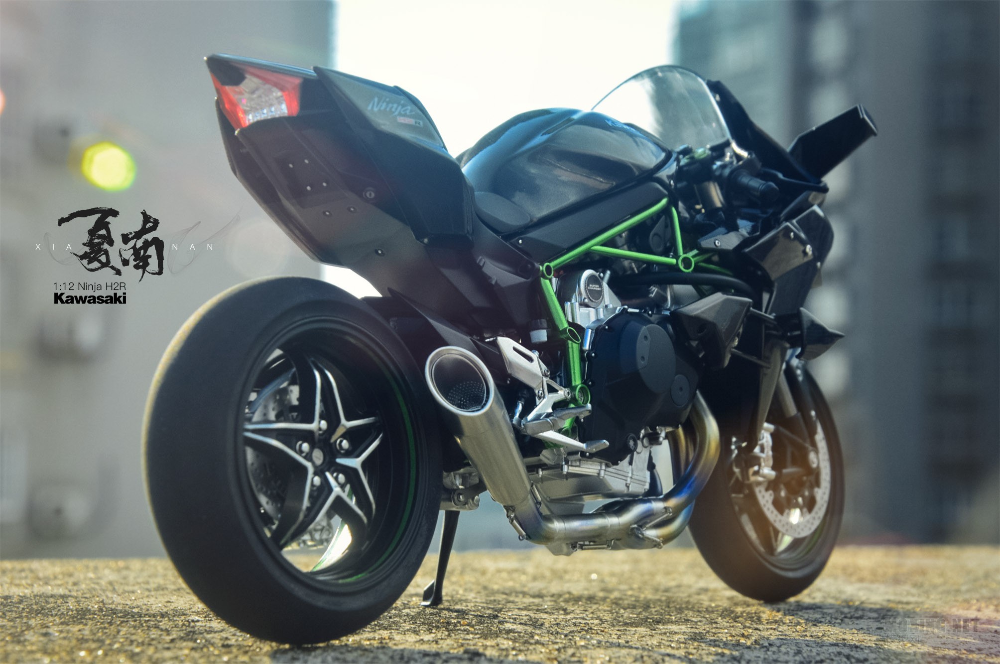

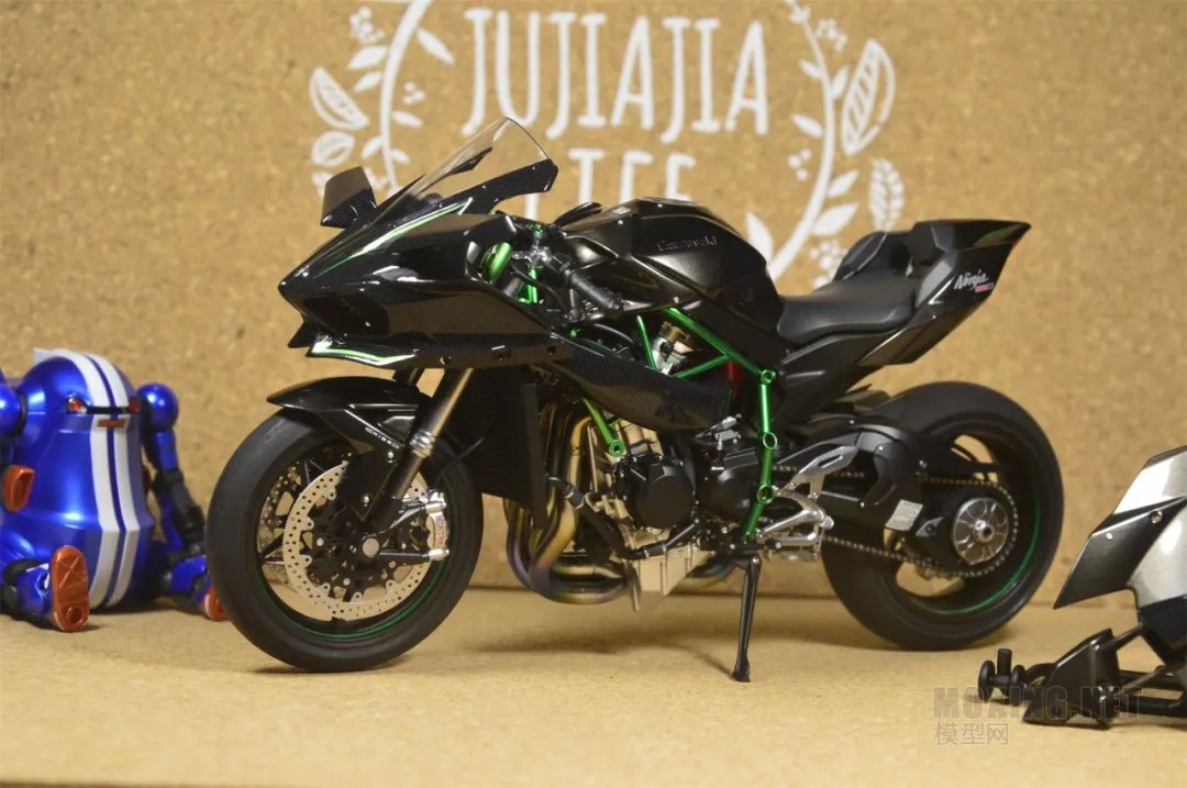

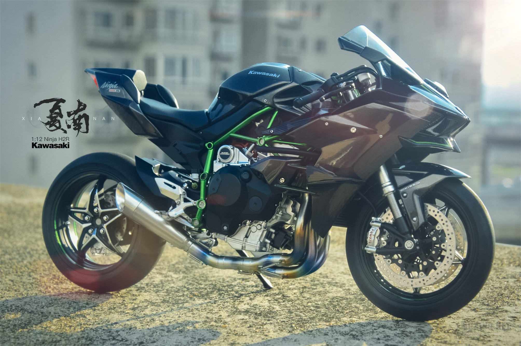

第二次做这台车,很多第一次没有做到位的地方,在本次制作中都想一一弥补与改进.加了金属改件,95%的分色均为遮盖喷涂分色,包括螺丝.H2R是本人最喜欢的摩托,一切制作都想做到个人能力所能做到的最好.

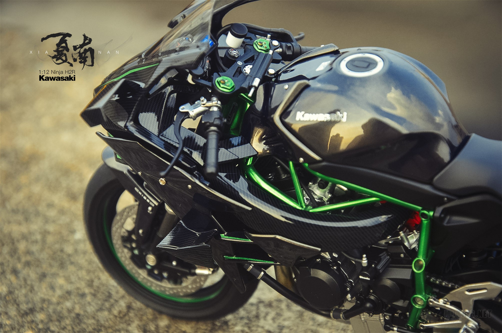

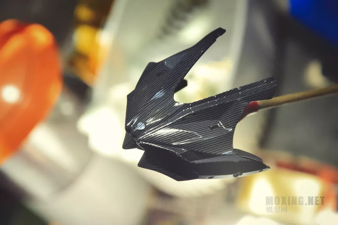

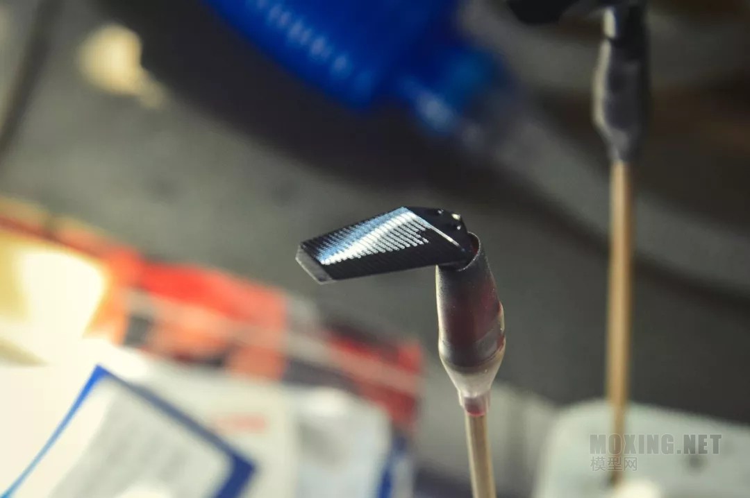

下面是一点制作过程.本次碳纤采用田宫的碳纤水贴.非常好用,韧性,延展性,质感,可操作性皆十分出色.产地是意大利,应该是找意大利某厂代工的.对水贴熟悉的朋友应该知道意大利的水贴制作工艺是业界标杆.
国产某销量比较好的碳纤水贴我也入了,没有实际用过,因为表面是平整的.就像是普通水贴.而田宫表面是有凹凸质感的.两张水贴拿在手上,我肯定选田宫.贴碳纤水贴跟普通水贴没什么不一样.我依然是老办法,软化剂,棉签,平头毛笔,电铬铁,镊子,牙签...十八般兵器一起上.
喷完第一遍光油的样子.碳纤纹理依旧可见.

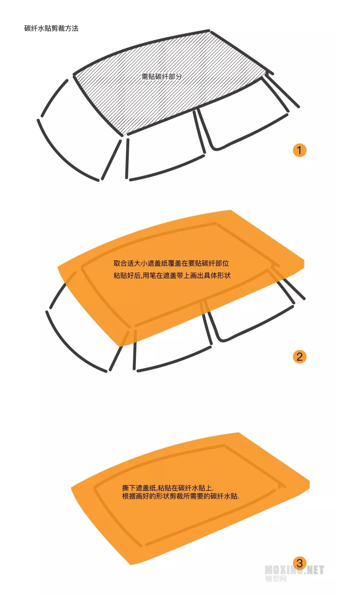

关于如何贴碳纤.真没有太多好说的,就是要自己动手做.开始贴坏几张没关系.最后我画了一张如何裁剪出合适尺寸的示意图.

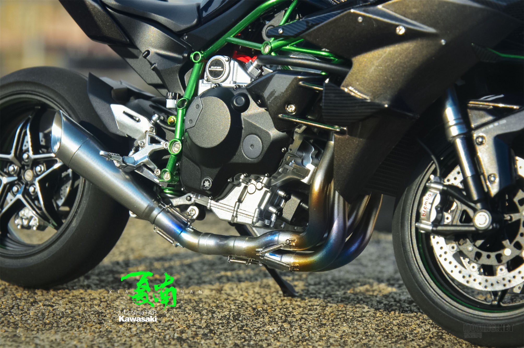

几张没装车壳的内构照.
