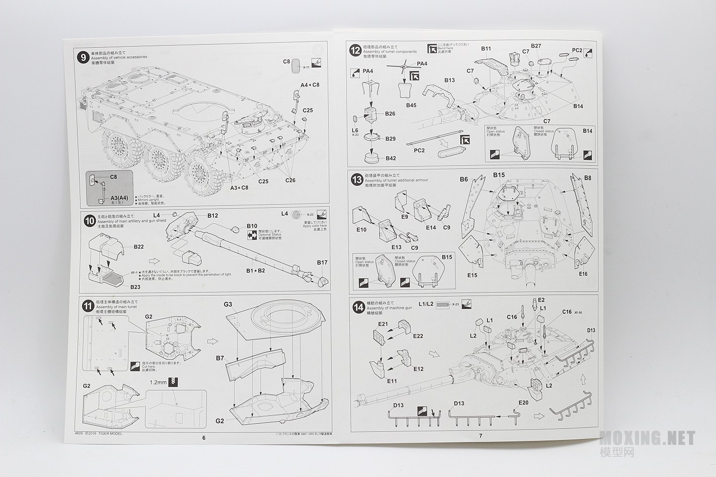

照例说明书先来
只有一种涂装指示;

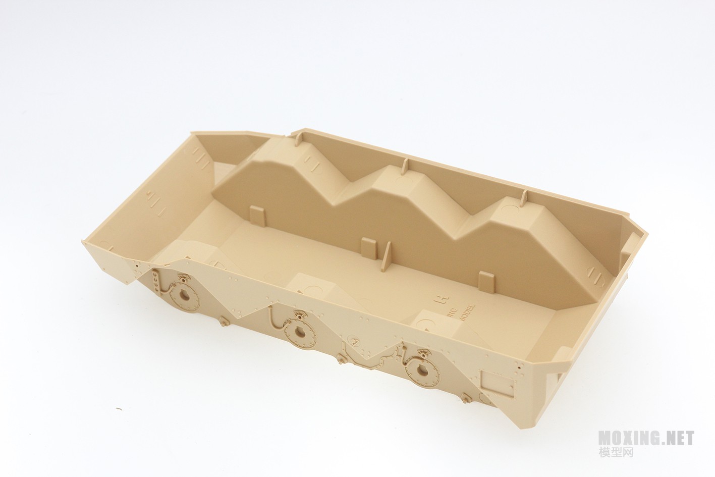

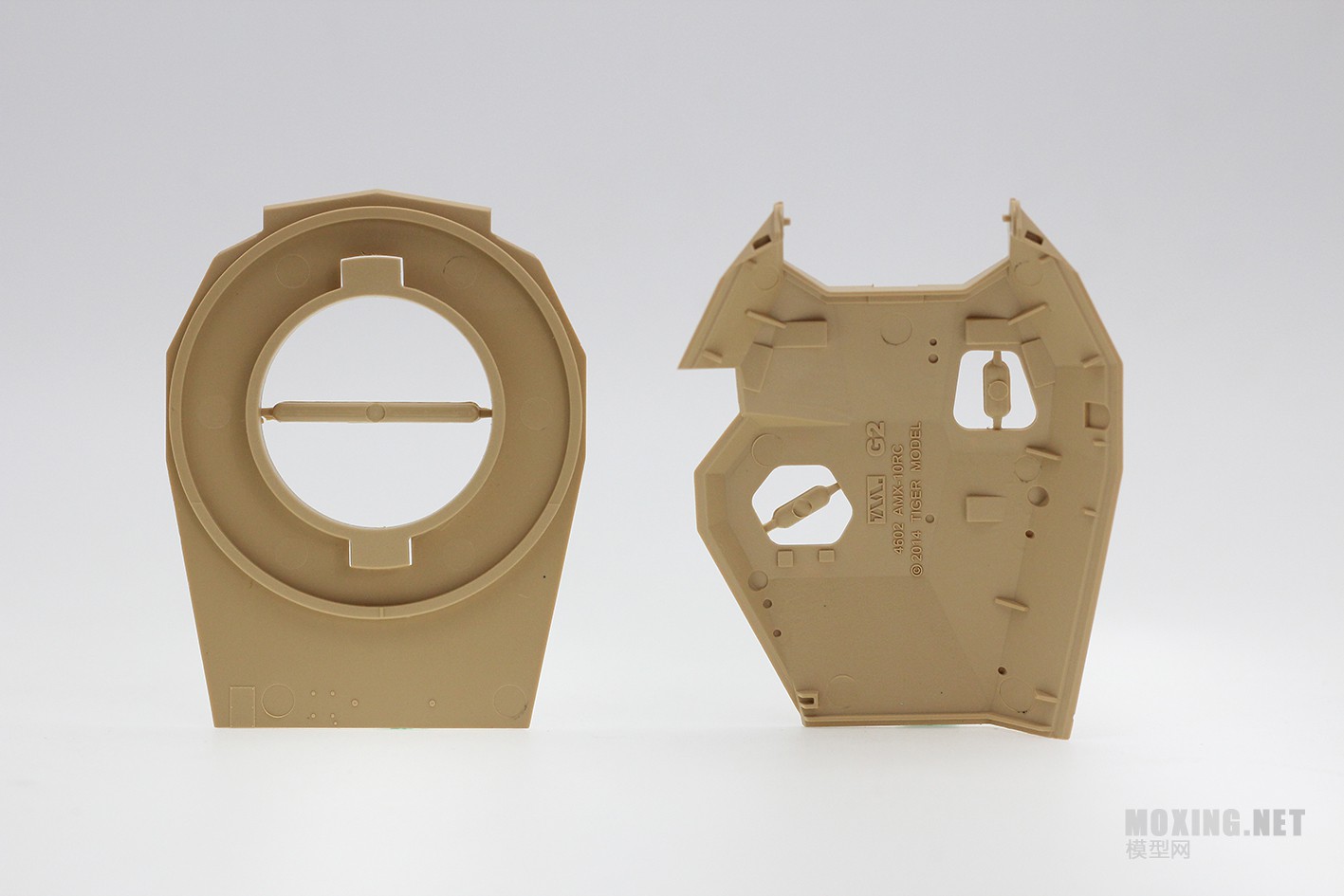

车体上盖
正面
底面
侧面
内侧

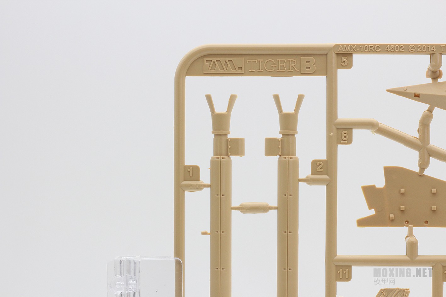

左右两片式开模的炮管,粘合后打磨的工序是不能省了;

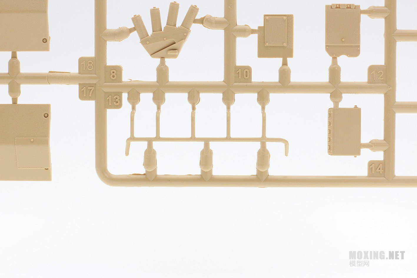

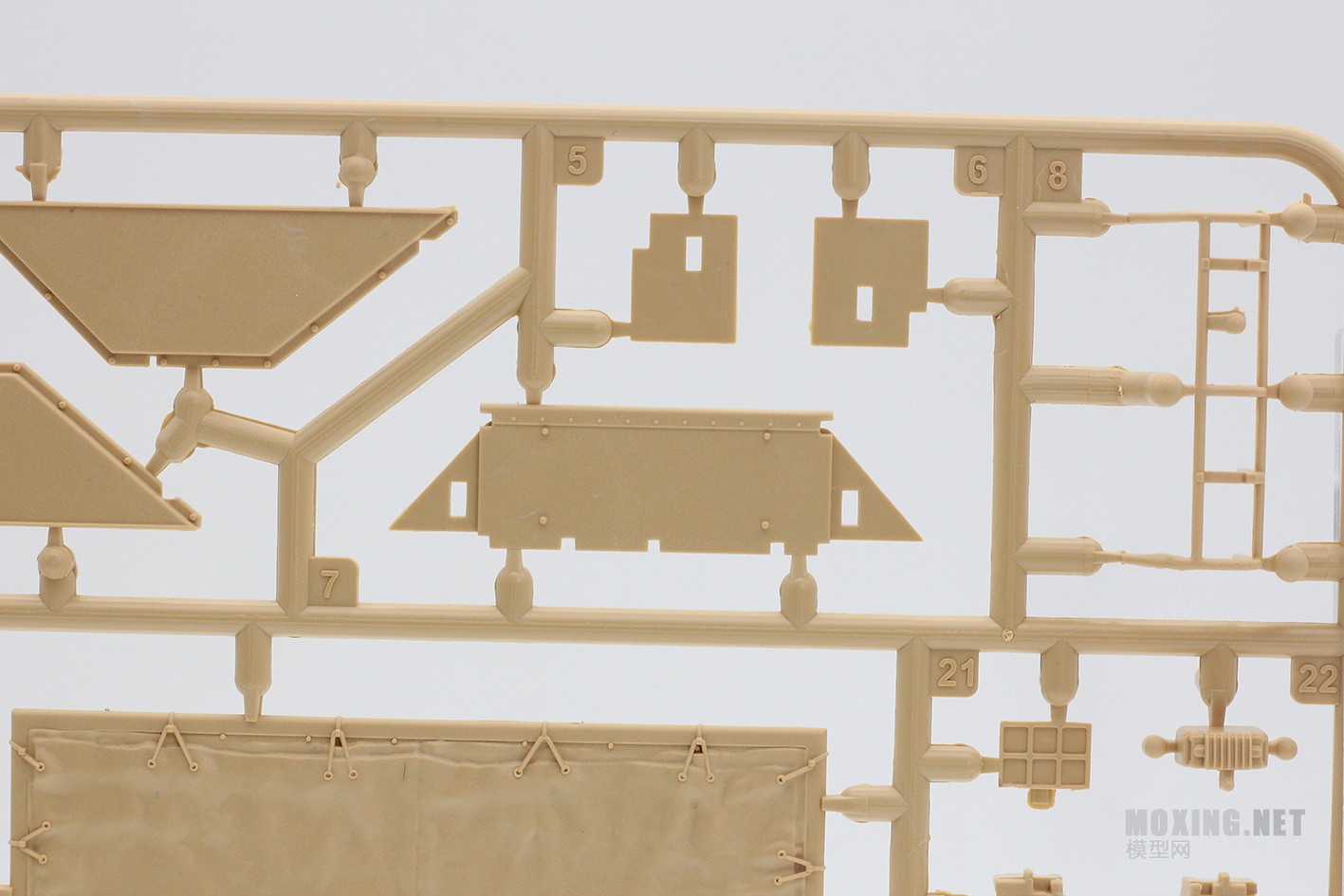

板件细节
铆钉和凹痕比较锐度较高
栅格开孔干净无毛边
烟幕弹装置锐度好
包裹绑带锐度细节较好
开模干净清爽

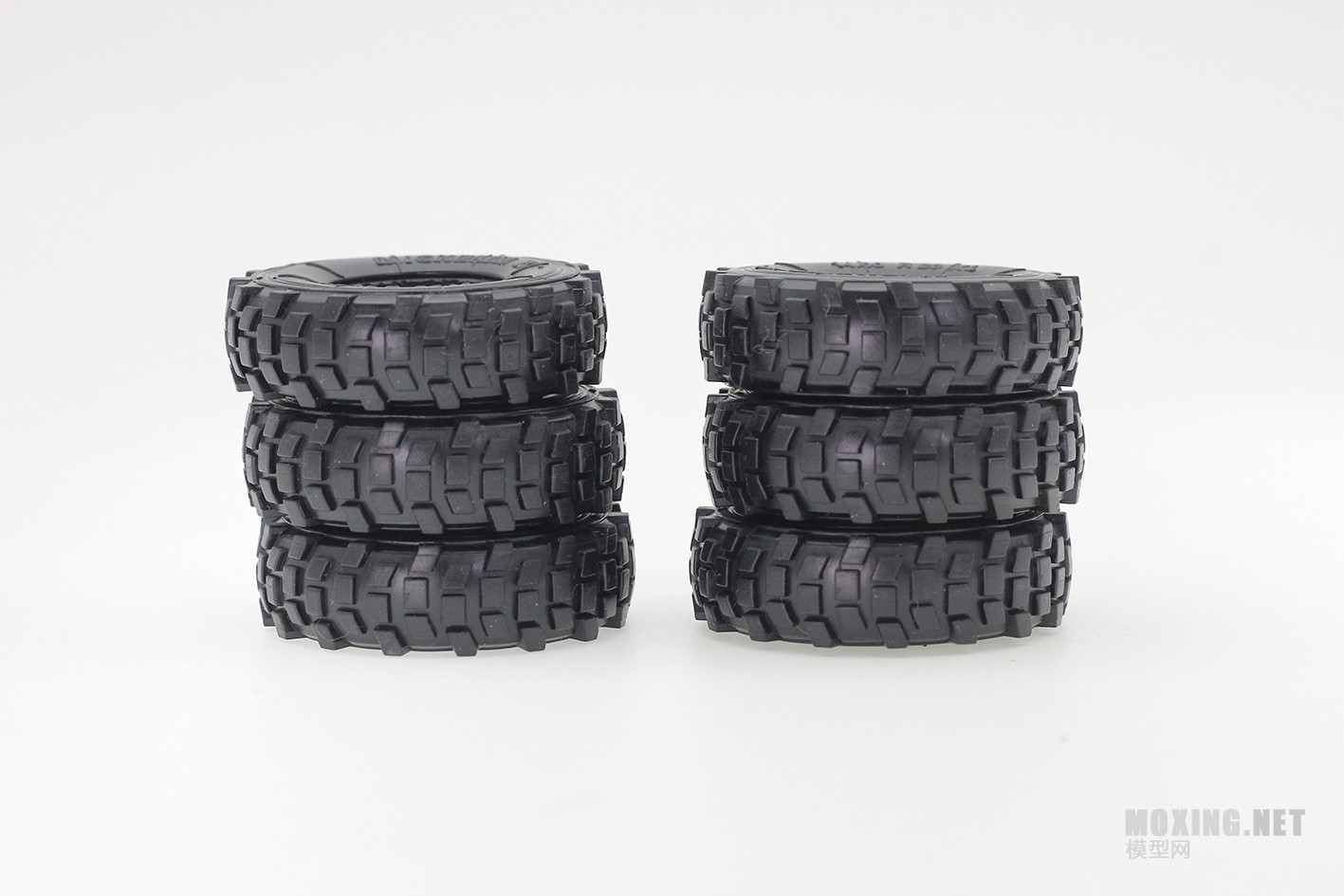

橡胶轮胎6个,
轮胎两面都有文字细节

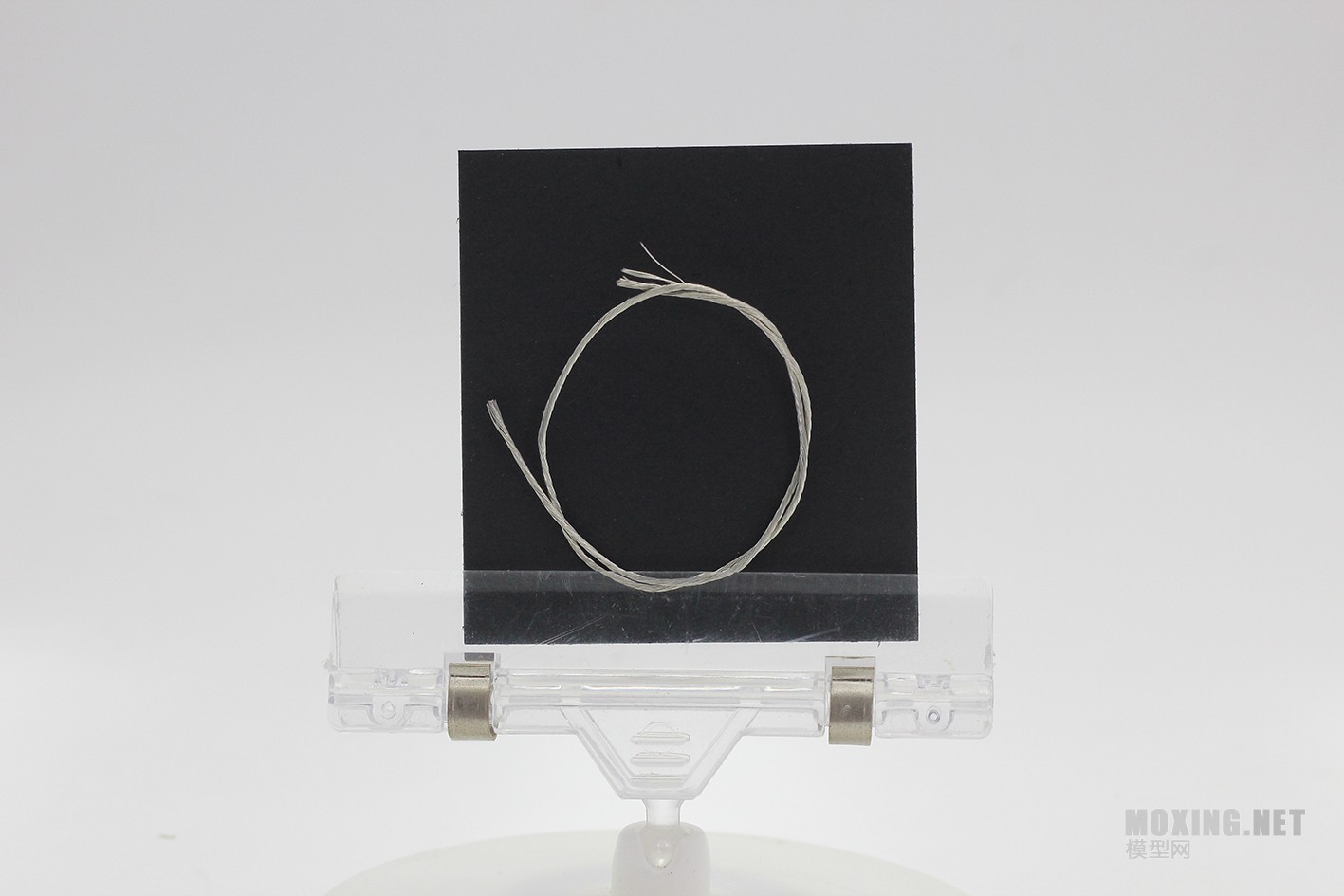

线缆一根

      板件的开模锐度较好,棱角分明,铆钉等细节看着很舒服,纵观整盒板件的感觉就是很干净,没有发现明显的毛边或者缩胶等现象,6个橡胶轮胎中间没有合模线,免去了橡胶材质处理合模线较为麻烦的烦恼,金属材质的缆线比起棉线材质的要好很多,就是两片式炮管的开模方式我个人不太喜欢,毕竟处理起来说容易也容易,但真要处理的很好,也要下一番功夫,个人比较喜欢炮管的一体式开模或者分段式的开模方式,组合度如何只有等完成素组后才会知晓了。

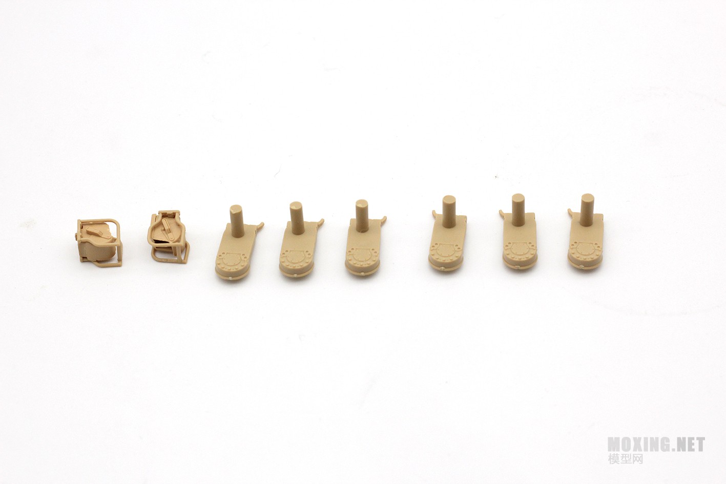

模型的组装的步骤从轮轴开始,悬挂非活动,
轮毂内有橡胶圈,轮式这样的设计一般情况下是可以推着跑的,一共6个;

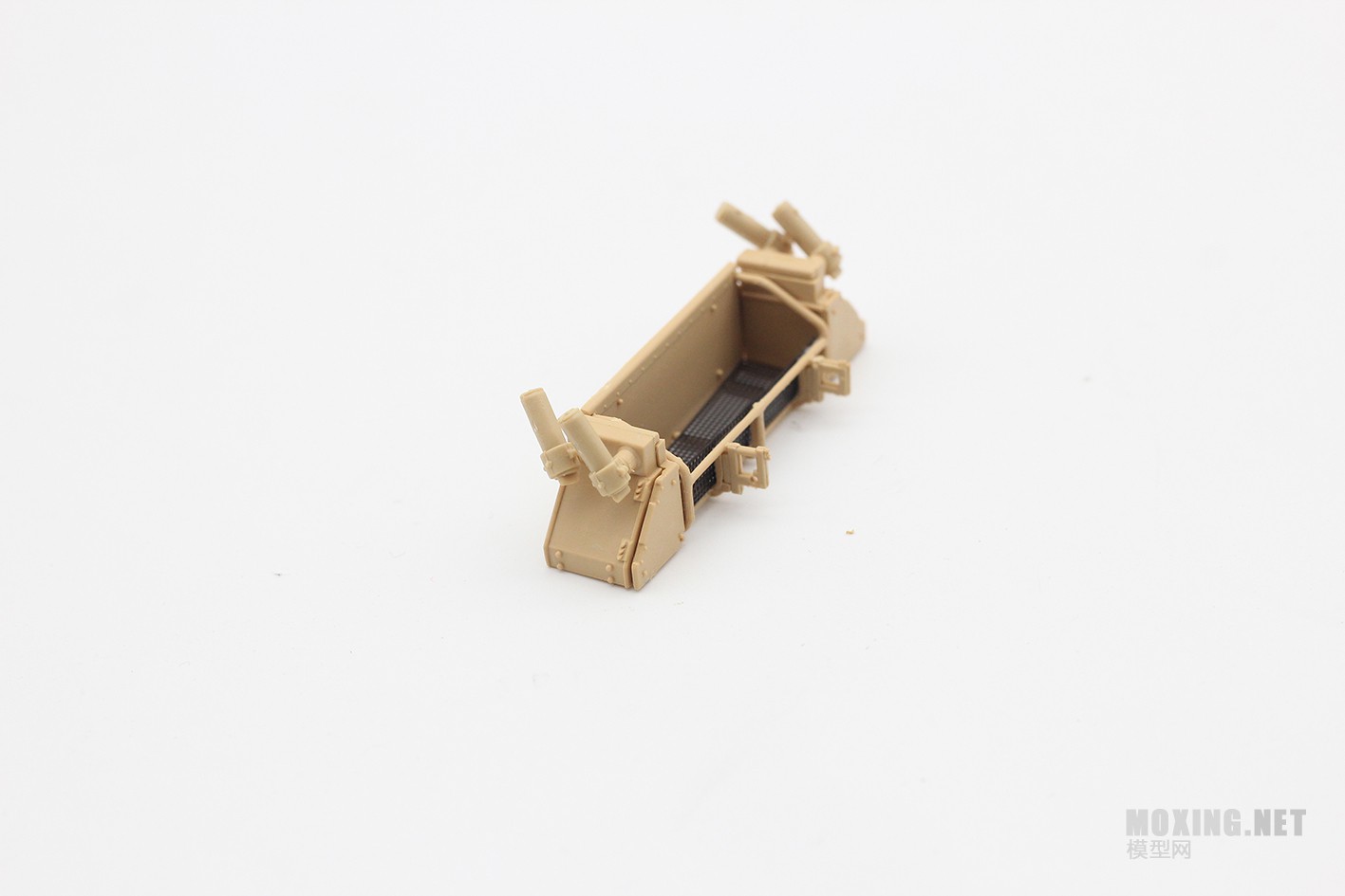

尾部面板部件制作;

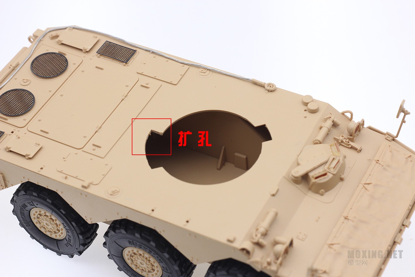

在安装炮塔的时候发现了一个问题,由于砲盾不能上下摆动,而完成后的角度要低于两侧的后视镜,这就造成了如果预先安装后视镜之后,就没有办法安装炮塔,这个好尴尬呀~~!我的解决方法是先切点炮塔下面前侧的那个对位卡口,再把车体后侧那个卡口往左边扩大,这样形成的夹角就可以在后视镜的范围内装上炮塔了;
车身扩孔

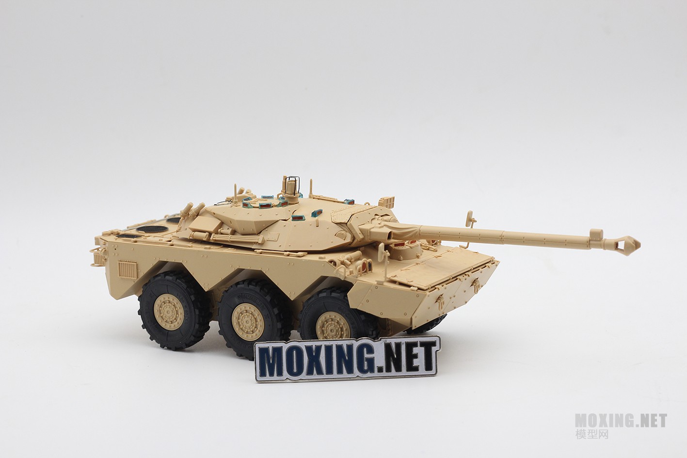

完成
 楼主| 发表于 2017-6-27 23:21:21 | 显示全部楼层
右侧
正面
左侧
后侧

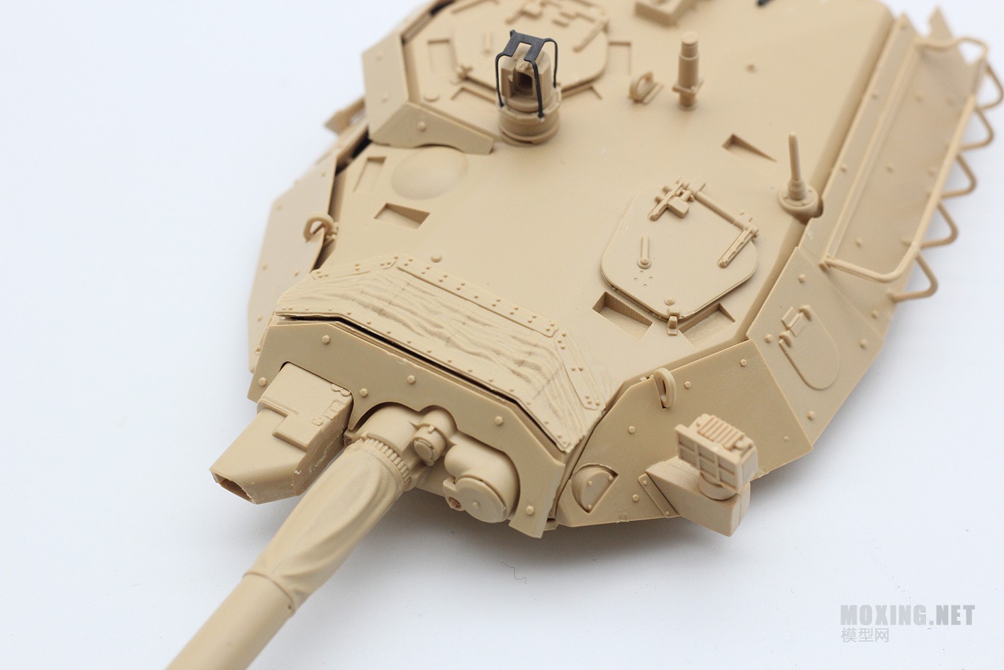

砲盾

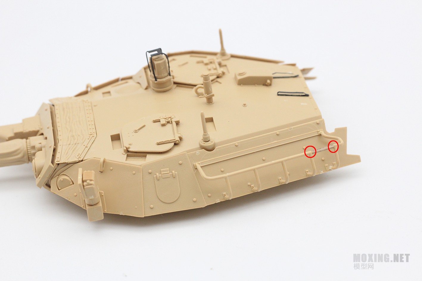

这里需要说下的是图中红框部分的观察镜的位置在安装的时候与舱盖同侧的那个底角出现了咬位的情况,只有切掉一部分的底角才能装上那个观察镜部件;

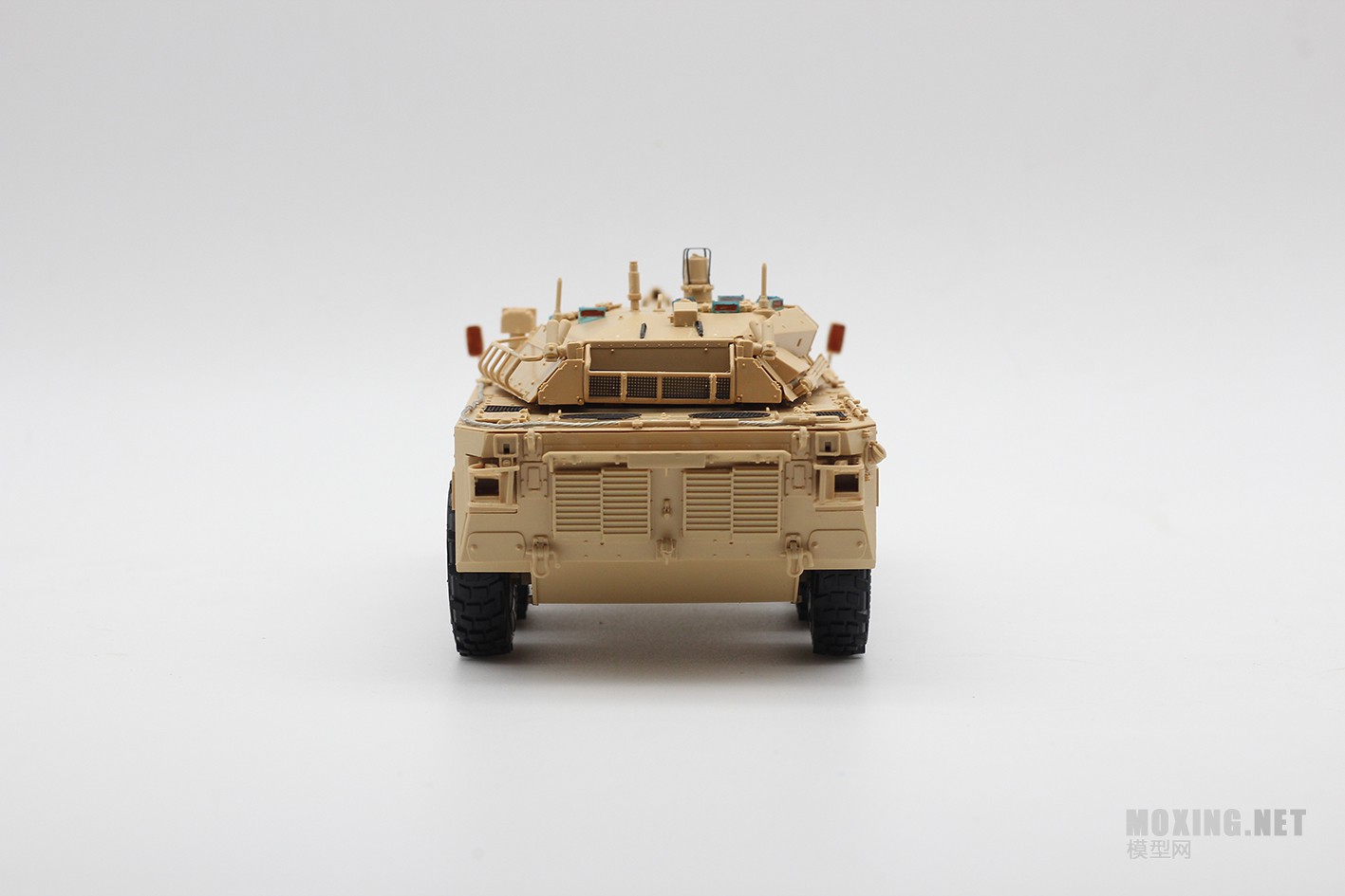

车体后部
