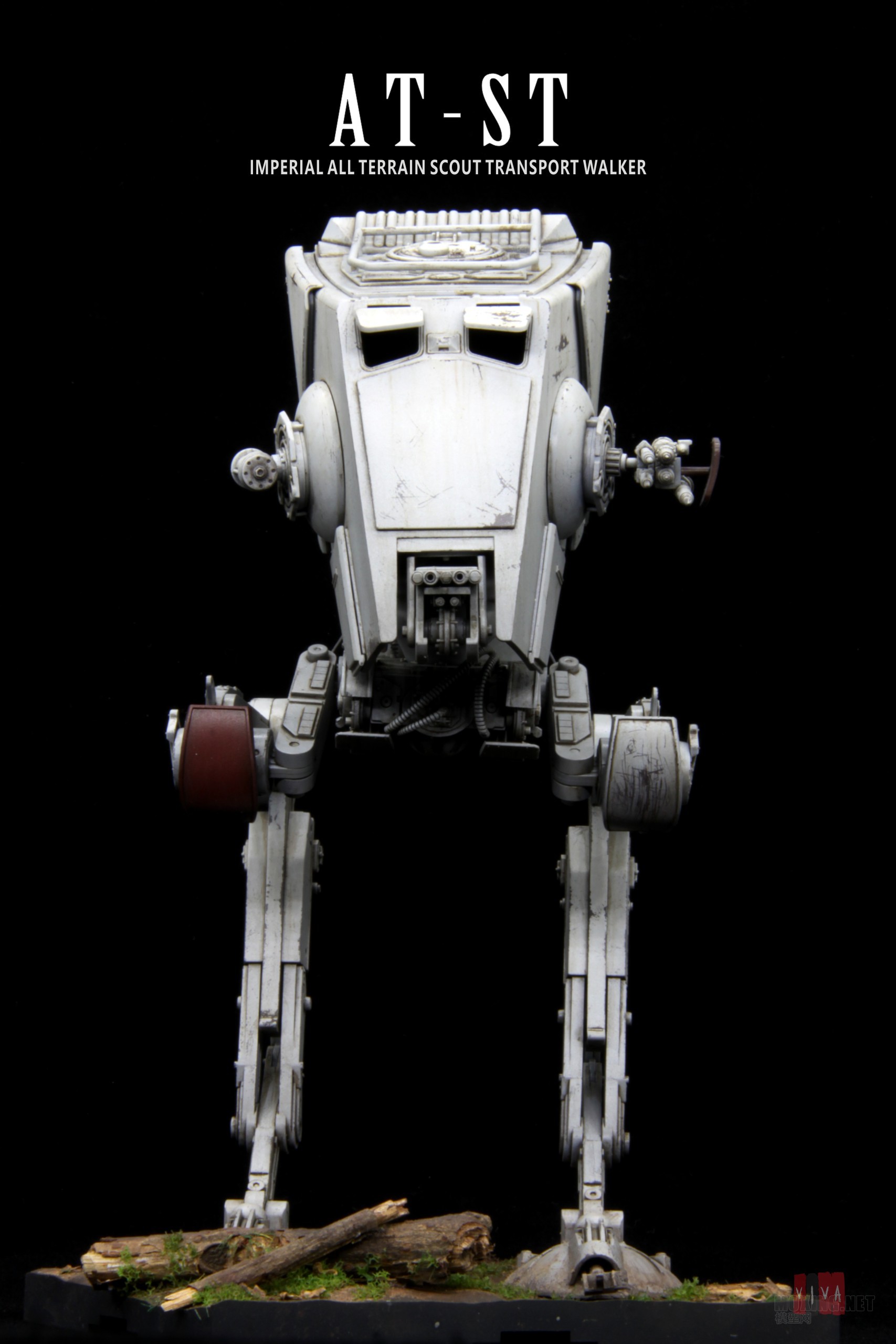

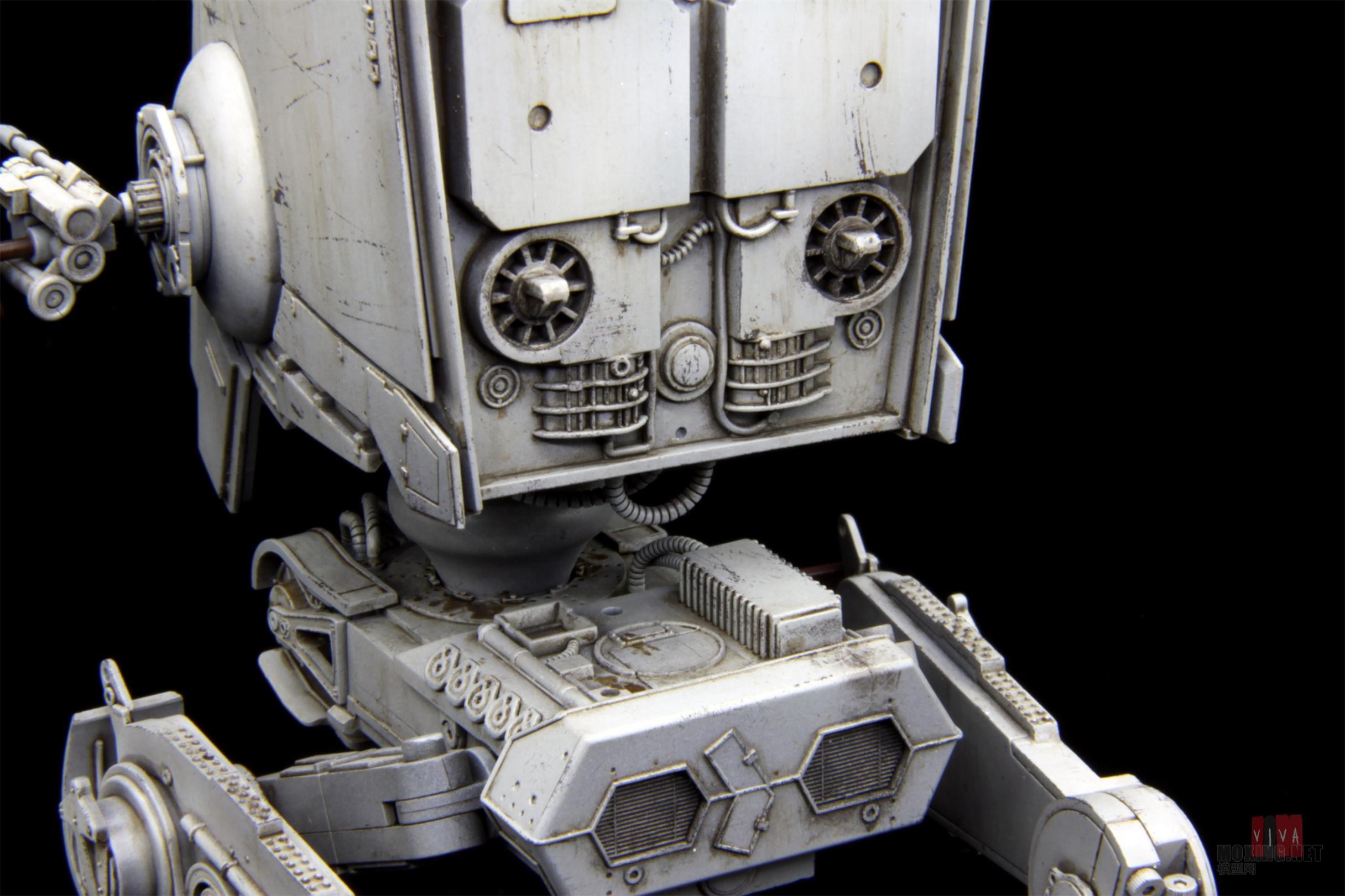

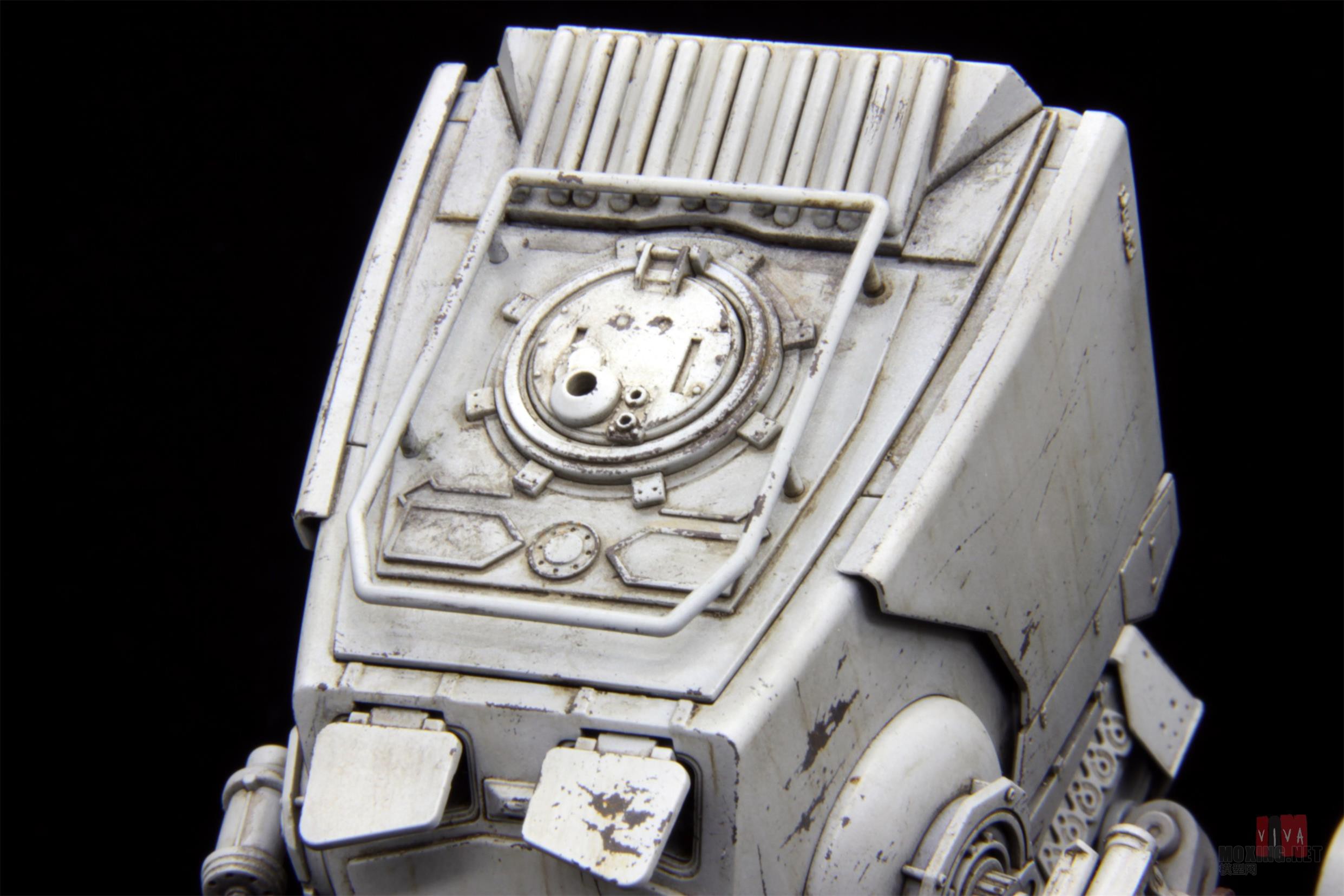

绝地归来中被小熊熊暴打,终于在星战前线里翻身做主人!KD控场两不误,黑枪突击防空瞬间完成,是载具中的豪杰。另外,侠盗一号电影中杰达城里atst出现的那一两个镜头真的是性感到爆炸!噢耶,就是喜欢这种非常有机械感的东西。

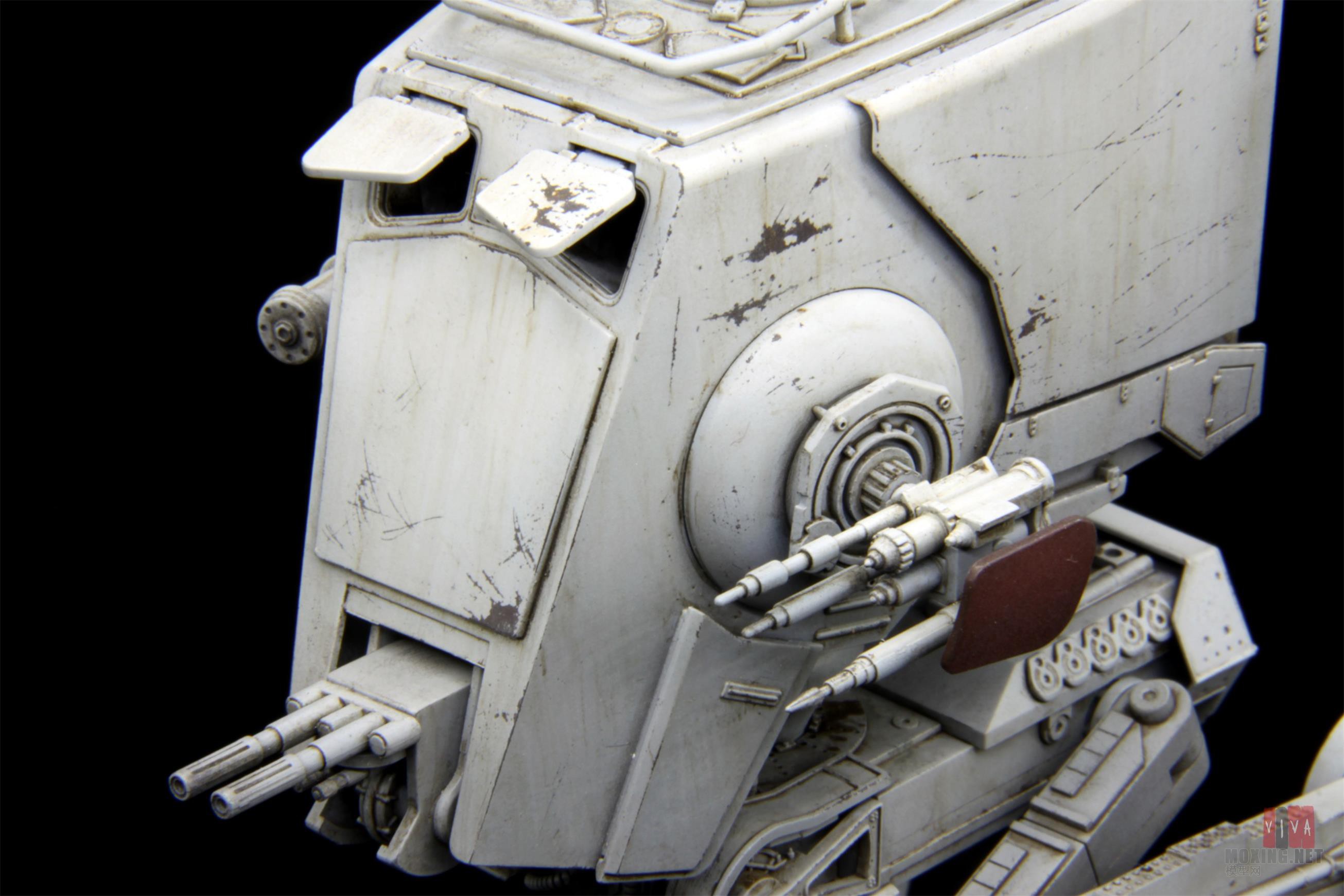

本来这次制作是想做成小清新的,结果发胶掉漆的时候...手一抖,就多了几块大的掉漆,心想算了不如稍微旧一点,取下两块装甲板上成锈红底漆的样子(星战里我只记得前传2里有战斗机器人是有刷锈红),假装很精英然后战事吃紧没来得及上面漆就赶紧换上了之类之类....
星战的堆积也总算做完了,就等今年末的EP8和前线2了!亦可赛艇!
 楼主| 发表于 2017-4-28 23:23:41 | 显示全部楼层

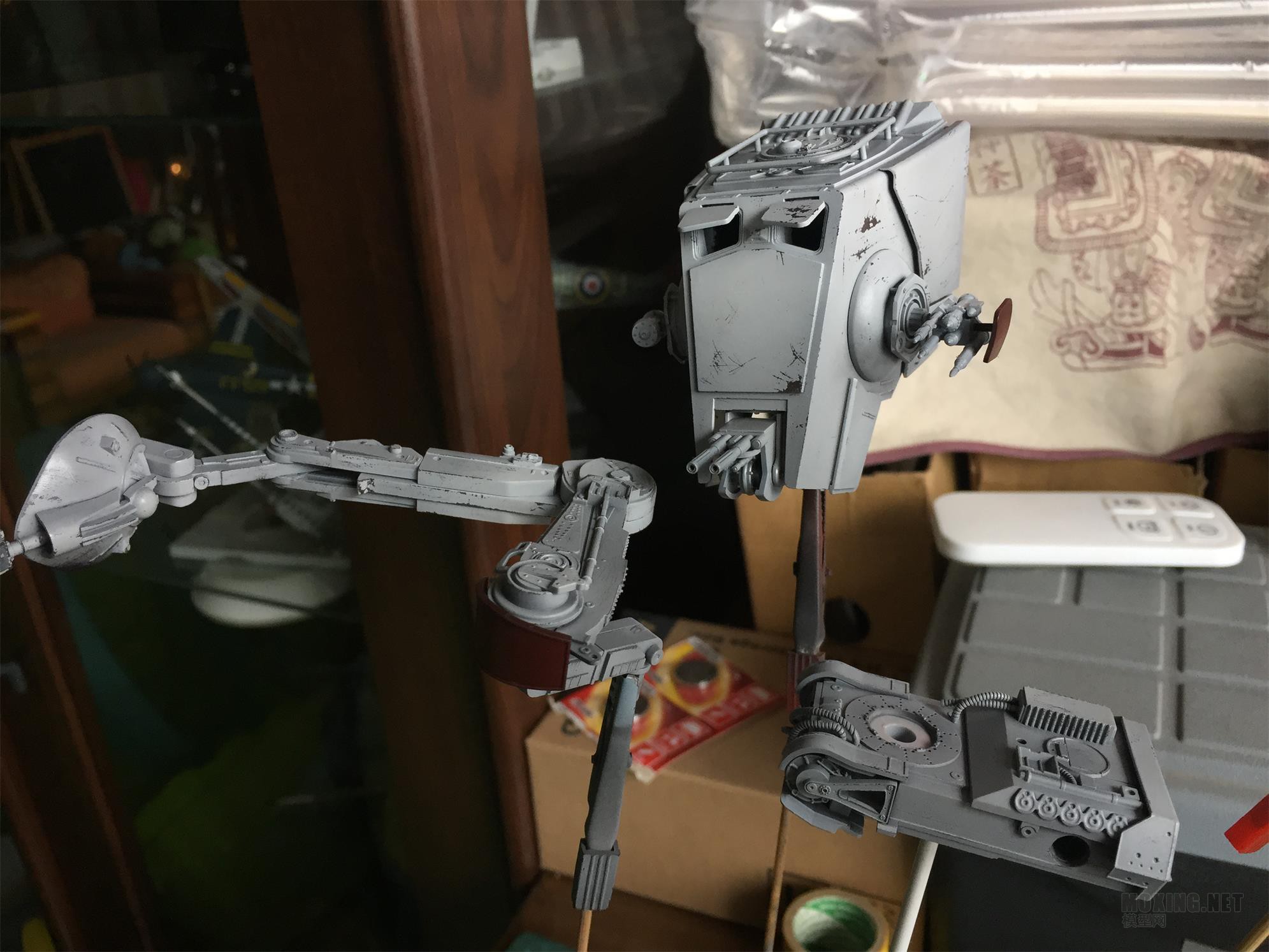

这次喷完主色喷半光保护漆的时候,遇上连续两晚上下雨,不甘心的我就作死了,作死的结果就是漆面形成很多迷之白雾与磨砂质感...然后又喷一层,橘皮了...最后还是只有老老实实砂纸打磨膏伺候,马上到夏天了,成都这湿度...怕不是要暂时退坑了

发表于 2017-4-30 00:58:59 | 显示全部楼层
做的真漂亮。请问楼主,发胶掉漆怎么做?
 楼主| 发表于 2017-4-30 09:08:01 | 显示全部楼层
jeepy 发表于 2017-4-30 00:58
做的真漂亮。请问楼主,发胶掉漆怎么做?
我是直接使用的掉漆液,基本上就是无味发胶。做法呢大概就是
①:喷掉漆底色
②:干了之后喷一层掉漆液或者发胶
③:等掉漆液干了之后再喷面漆
④:面漆干之后就用水润湿漆面
⑤:用牙签在漆面上轻划或者笔刷,就完成掉漆了。
详细的步骤你搜泉微啊,易模型啊的掉漆液产品,他们有做详细的说明的
