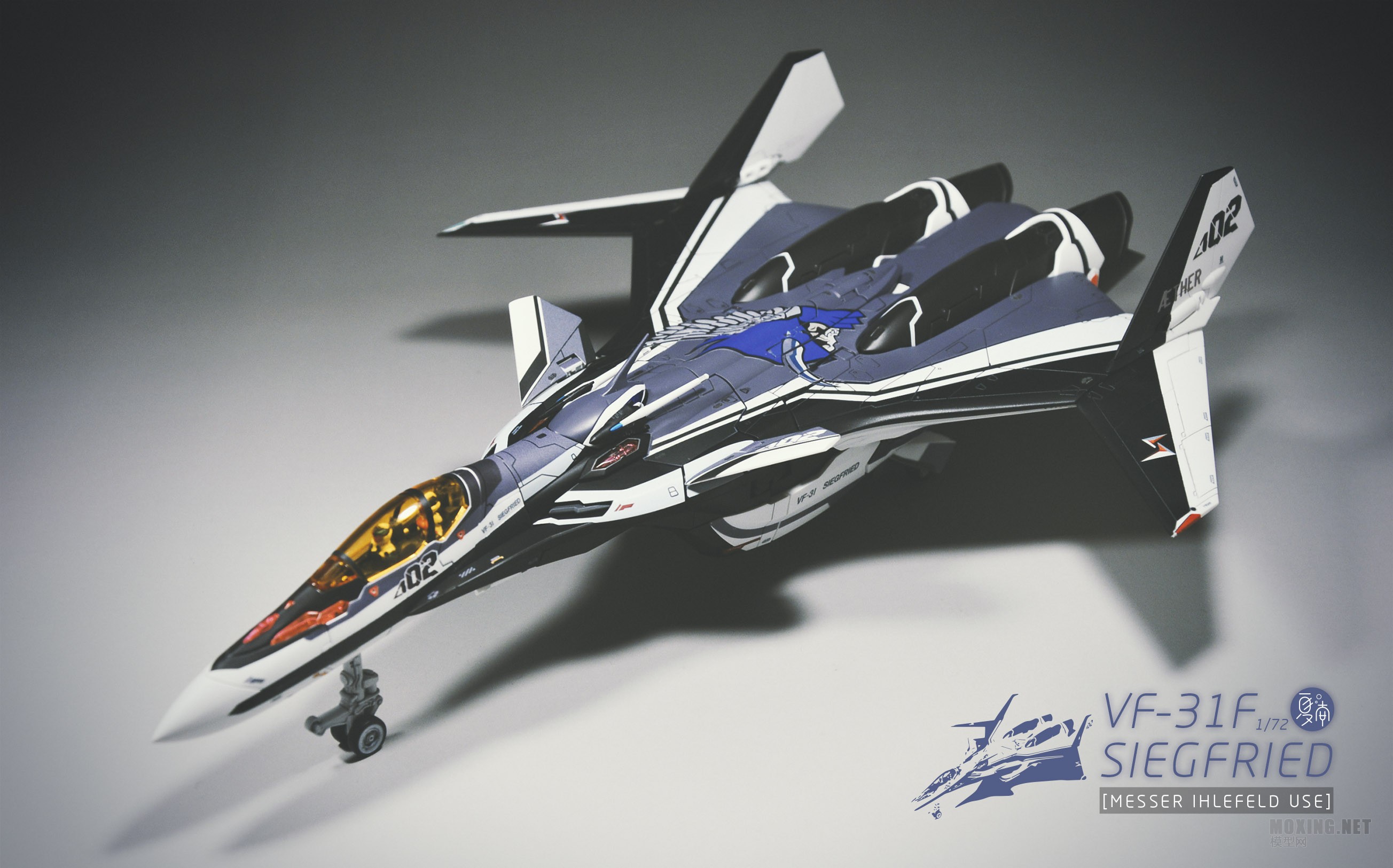

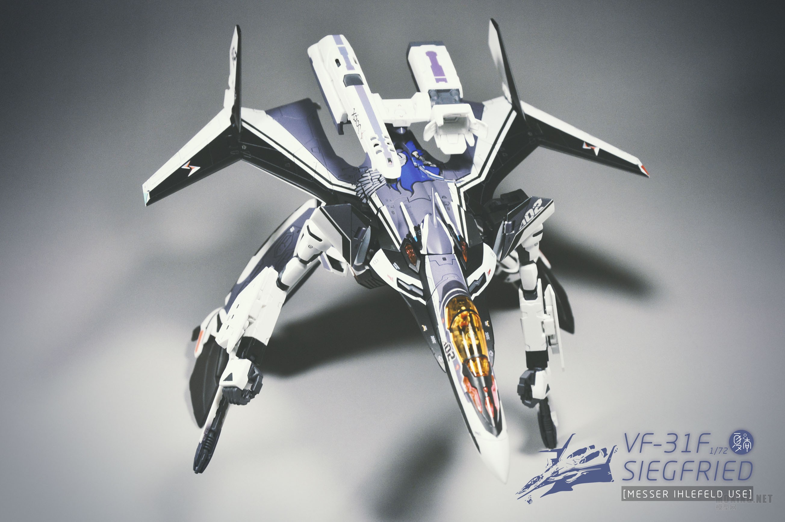

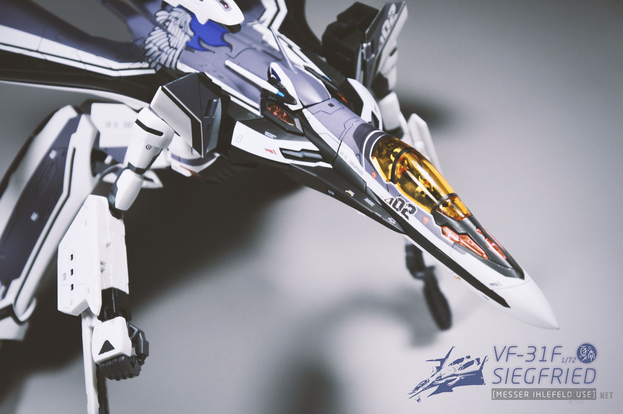

这是我做的第一款万代72可变形超时空要塞的套件.
做的时侯被河森与万代设计团队的脑洞深深折服.
一开始我不自量力的想全部分色都用遮盖实现,但也只做了机头的剑头分色和机翼的部分遮盖后放弃了.
因为有些分色弄不好很可能会毁了之前所做的努力.

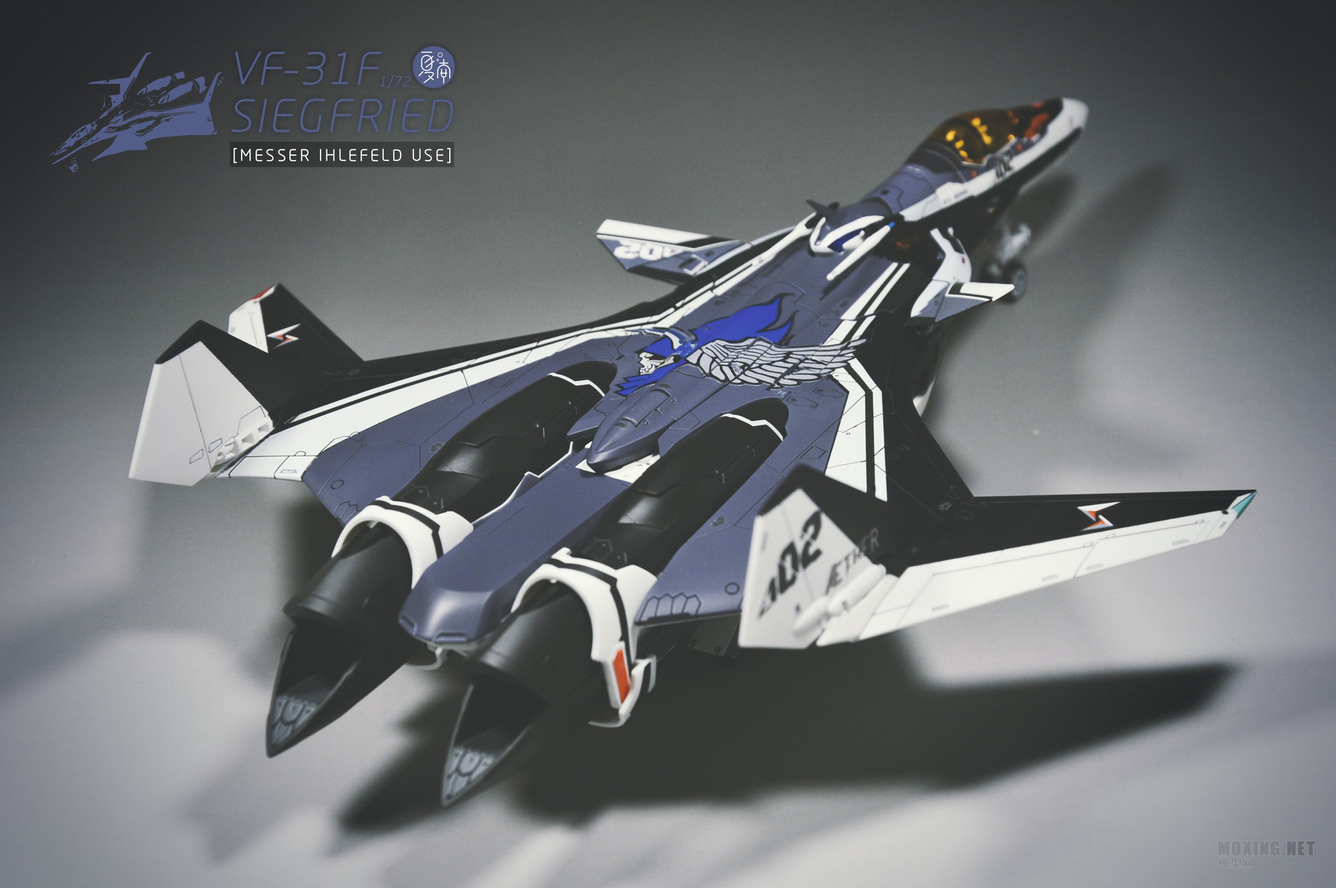

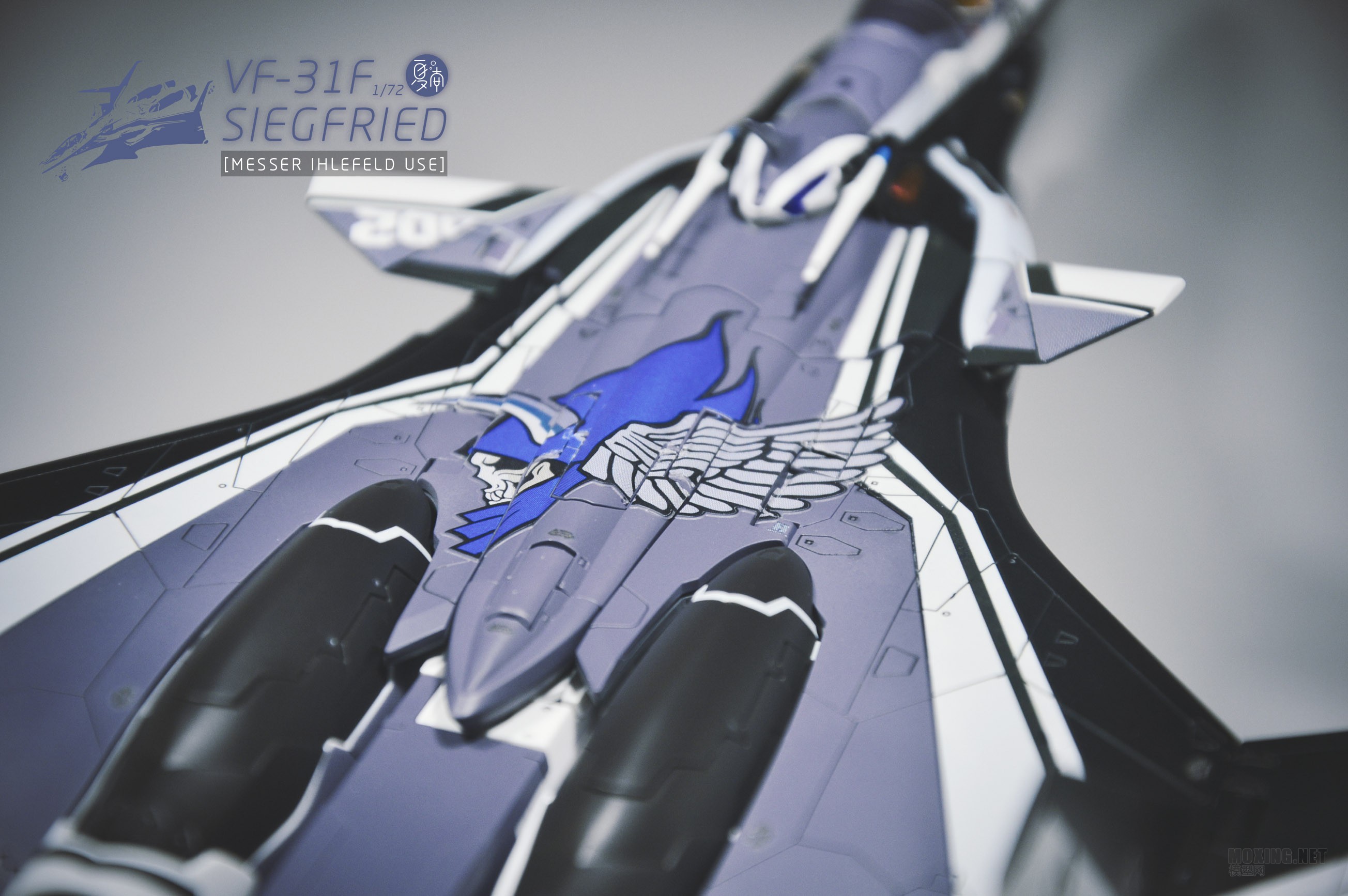

于是我又想全部用水贴试试吧,于是拿难度最高的机背死神徽记下手.
事实证明,除非你贴上后不变形,否则不管你喷多厚的保护漆,水贴就算沿着机甲裂纹仔细切割好,用软化剂+电烙铁棉签,只要一变形,连保护漆一块给裂开也是分分钟的事.
最后不得不胶贴水贴一块用,能用水贴的地方尽量不用胶贴.
死神徽记最终也是用的胶贴,而且因为对变形构造的不了解,又不愿意仔细看说明书,导致胶贴磨损严重.
套件的结构非常结实,我变形的时侯手劲是比较粗暴的,不知道是我漆喷得比较薄还是套件的设计具有前瞻性,各部件的磨擦并没有导致有明显掉漆的出现.
当然在我喷漆时也有刻意回避各零件连接处.
满分十分的话,这款套件我能给九分.唯一不满意的就是大量分色是靠贴纸实现这一点.

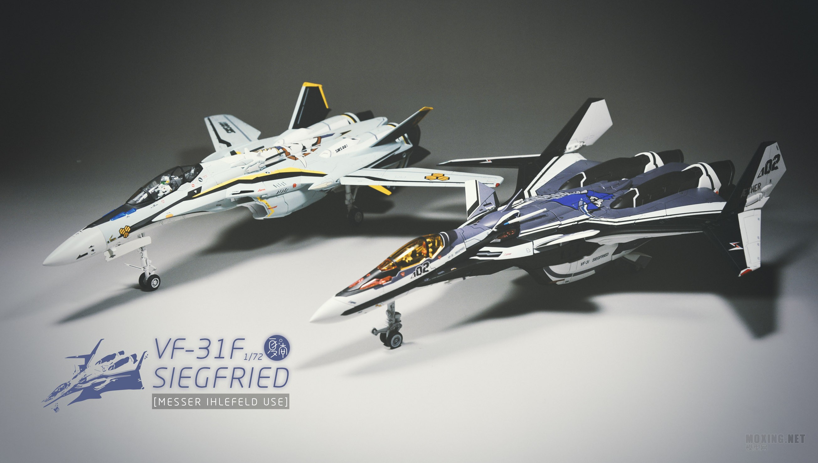

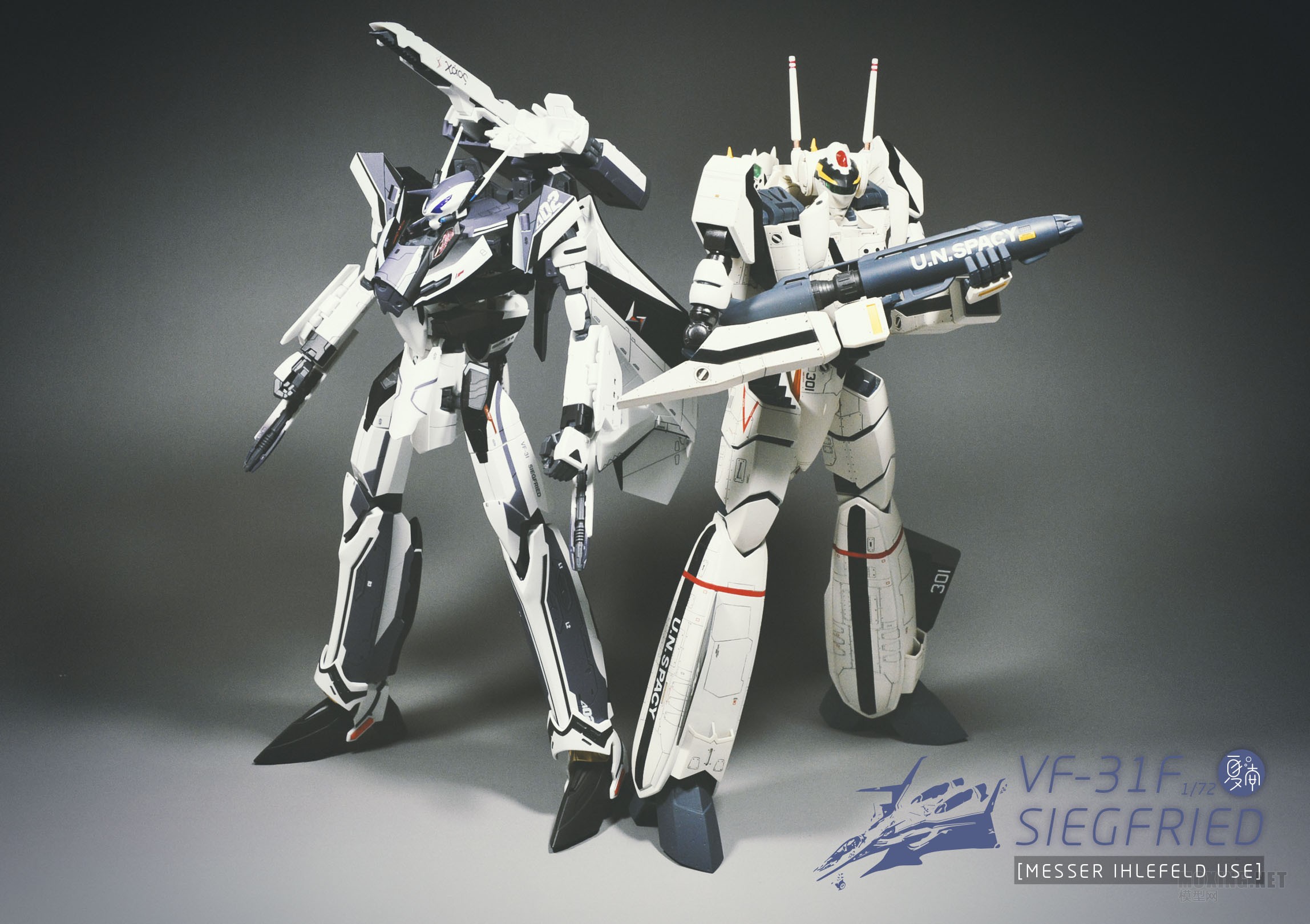

帖子里出现另两件超时空要塞模型均为长谷川的不可变形系列.
两架飞机体形都差不多,都是塑料的.但是万代要比长谷川的重2.5-3倍.
本次套件即便不上色,只要能按照说明书组装好,贴上贴纸,效果都是十分不错的.不一定要上色.
推荐大家入一套,来体验一下当今市面上最强的可变形拼装模型的魅力.

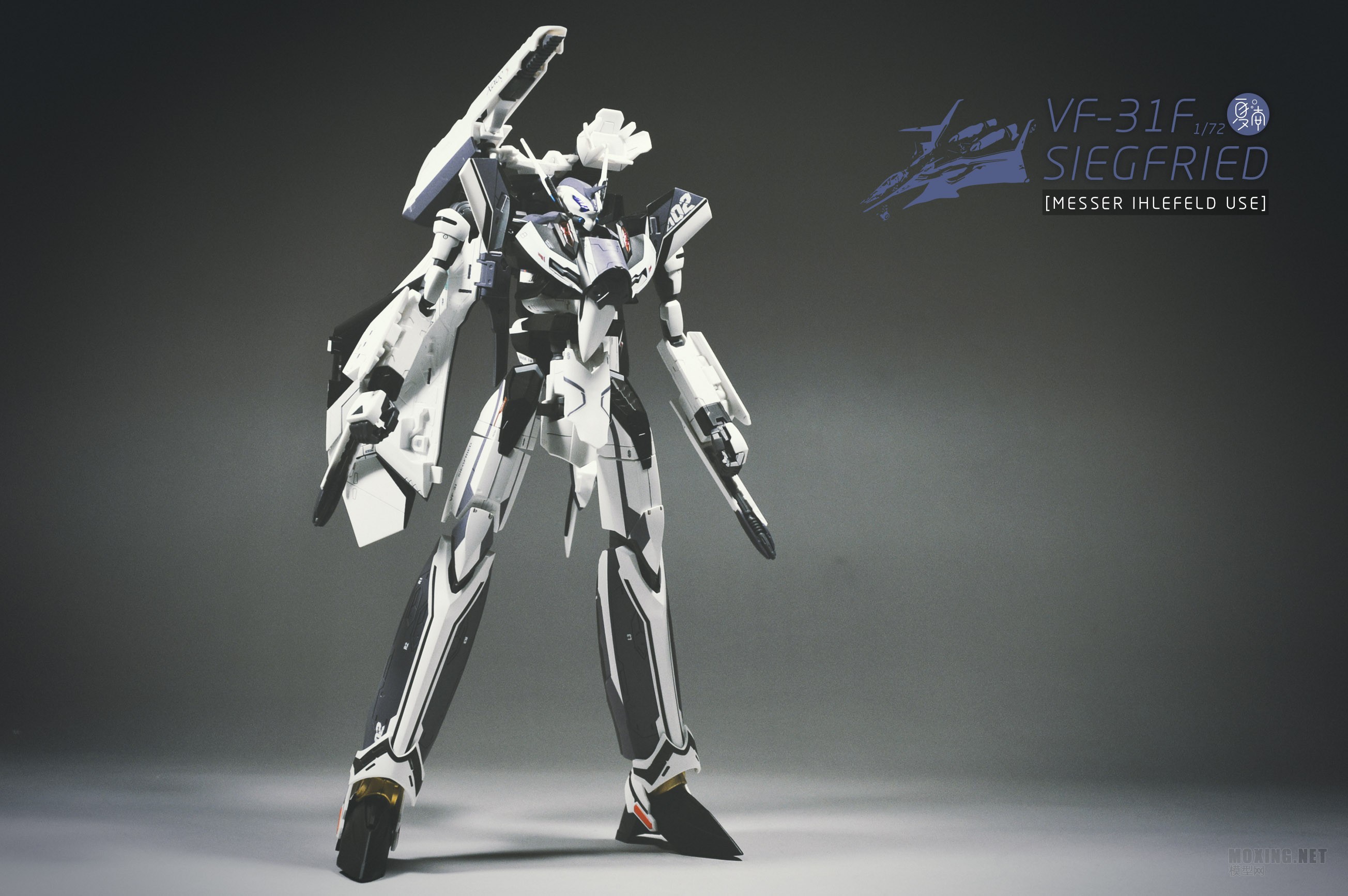

变形机构就该是这样才对,A形态就像A形态,B形态就像B形态.不能像某些作品中那样,加上两片翅膀一挺尸就敢叫飞形形态.
这一点我还是挺河森的,不亏为脑洞超级大的一流变形机械设定大师.
