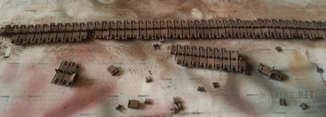

最近入了几个MENG模型,在制作时候出现了问题。meng的拼接履带在渍洗后变得非常脆,脆的一塌糊涂用一碰就断来形容毫不夸张。这时候才想起来之前听过朋友的抱怨,meng拼接履带千万不要用含X20溶剂的东西渍洗。不过想起来也晚了,这里再给大家提个醒。
MENG拼接履带千万不要用含X20溶剂的渍洗液渍洗!
重要的事情说三遍!!!
渍洗过的
渍洗过的
没有渍洗过的
没有渍洗过的

 楼主| 发表于 2016-11-26 20:18:43 | 显示全部楼层
wolfski 发表于 2016-11-26 00:02
楼主,我得到一个说法是,你是不是用的水性漆喷涂,然后就用X20溶剂的东西渍洗了?应该是喷涂好了之后上一 ...
并不是你说的这样,我仔细看过残废的履带,都是渍洗液渗进履带板里面然后腐蚀了最细的部分并不是一层光油保护就能彻底解决的,从我上传的图片看出都是同一个零件断裂。而且我上色前是有喷水补土的依然出现了这样的情况。后来MENG的工作人员专门给我一封邮件解释这个问题,最后他们是建议要用水性渍洗液渍洗就可以避免这个问题。目前水性渍洗液我知道的就是AV,AK是否是水性的没用过不敢瞎说,请用过的朋友来解惑。
