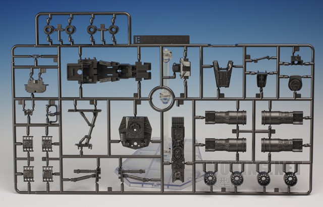

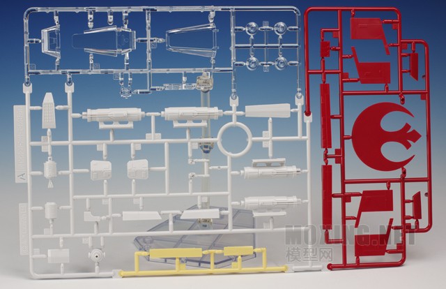

多色成型的版件
按照颜色区分,分离开,分别喷涂

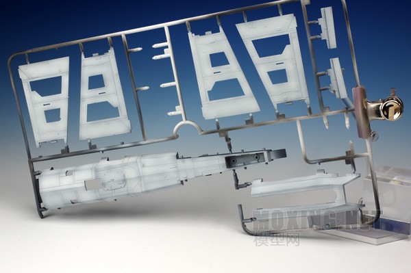

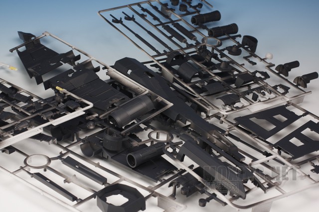

首先喷涂底漆,使用盖亚EVO黑色水补土。
所有白色版件都要这样喷涂,理由之一是尽量减少透光性,因为此款模型需安装的LED发光点很多。

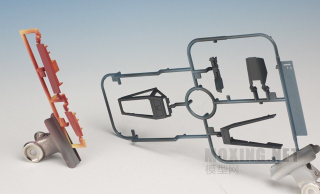

红色版件使用盖亚的血红色+郡是(GSI)红褐色1:1混合喷涂
黄色版件使用盖亚EVO锈红色底漆作为底漆喷涂。
而青灰色版件同白色版件一样喷涂

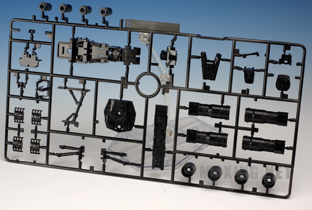

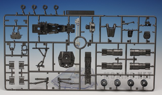

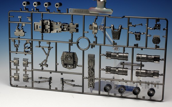

金属色版件使用郡是(GSI)无光泽黑喷涂
卢克的人形使用盖亚EVO锈红色作为底漆。

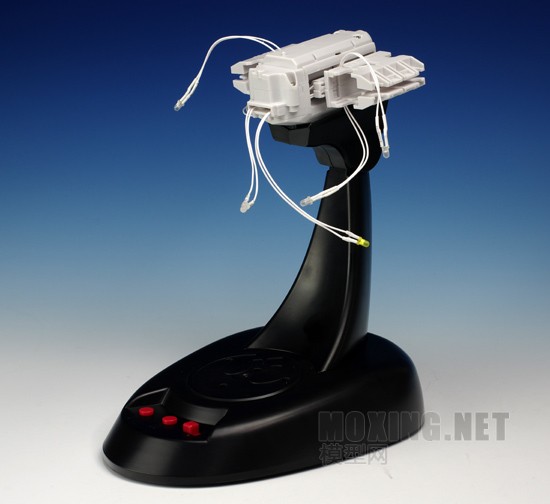

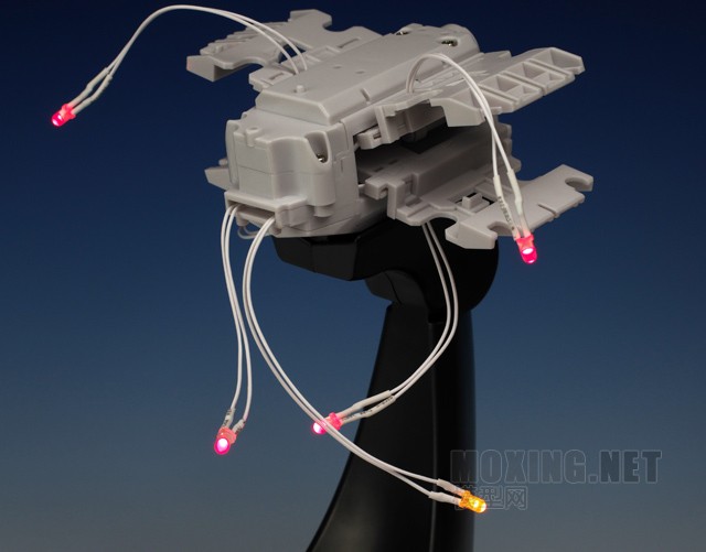

然后我们看看电动单元的部分,电动套件大概占箱子的2/5的体积。
组装好就是这样的,使用3节5号电池

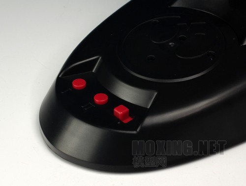

底座部位:从左到右的开关分别是:按钮I:机翼开合开关,按钮II质子鱼雷发射按钮,最右边是电源开关同时也是LED发光开关(除质子鱼雷效果以外)。
2015051333011.jpg 电源开关打开以后除了质子鱼雷效果LED其他LED都发光。
当按钮I按下时候机翼会打开变成X形,并发出机翼打开时的效果音,再次按下后机翼会合拢。当按钮II按下时候质子鱼雷的LED灯会亮起同时发出发射质子鱼雷的效果音

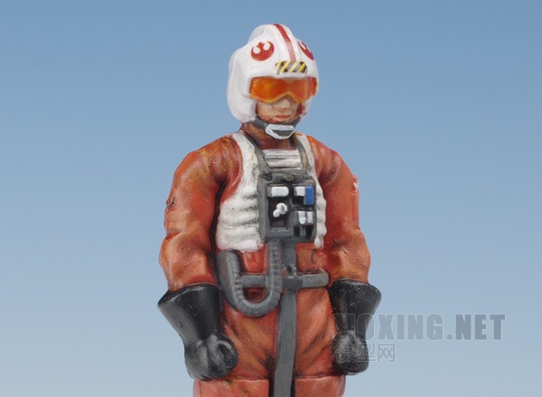

这是驾驶员卢克,已经喷上了橙色的底漆。
因为1/48的人物只有4厘米高,而头部更是只有6毫米大小,所以使用面相笔来最后上色。橙色的飞行服(使用深橙色和浅橙色来制造衣服的阴影和褶皱),头盔是白色的,用面相笔仔细涂出胸前的白背心和一些按钮。
头盔上贴上贴纸。使用棕色和灰色的珐琅漆干扫头盔以强调立体感。
同样干扫手套和靴子,并画出护目镜。
护目镜有贴纸并再涂一层透明橙。
坐姿的驾驶员也按上述方法涂装。

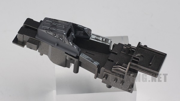

由于说明书上有很多颜色并未指定色号。所以我选择了看着比较像的颜色来进行涂装

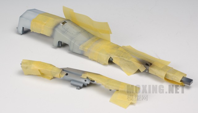

ガルグレー、オリーブドラブ、グレーFS36270それにグリッドグレーを淡くしたもので塗り分けています。
分色的依据主要是刻线,注意多用遮盖纸。
驾驶舱的仪表都配有水贴,但是原位置上也有开出的各种仪表,我选择了笔涂仪表,如果想用水贴的话,最好把这些仪表都先铲掉。

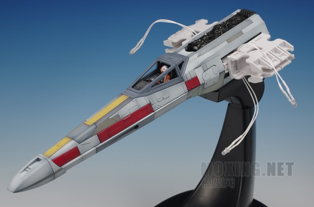

与电动装置的组合。
驾驶仓盖使用透明件涂装。
机头部分完成,下面是机翼部分的组装

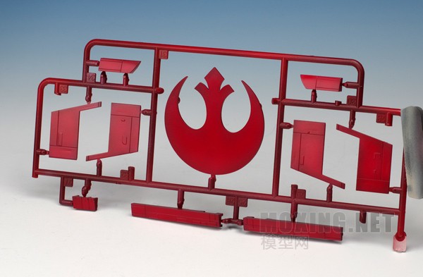

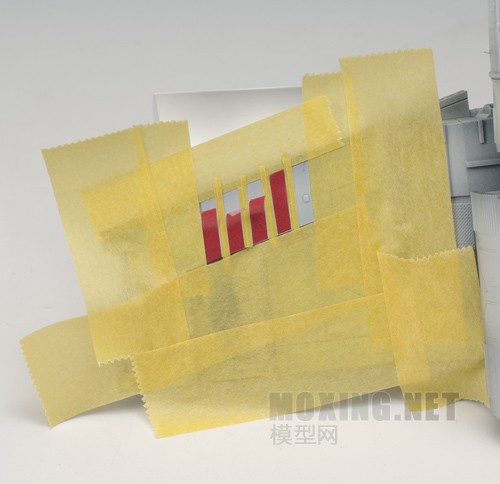

翅膀是可动的,用遮盖的方法喷出红色条纹。
涂装完毕的机翼零件。

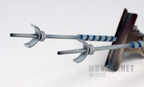

激光炮口做出烟熏效果(我们暂时不用考虑激光炮有没有烟这个问题)

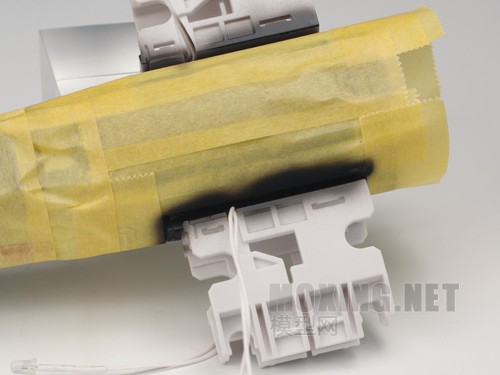

假组了一下,发现电动开关连接机翼部分的白色在活动时候会相当扎眼,所以喷成接近黑色的灰色。

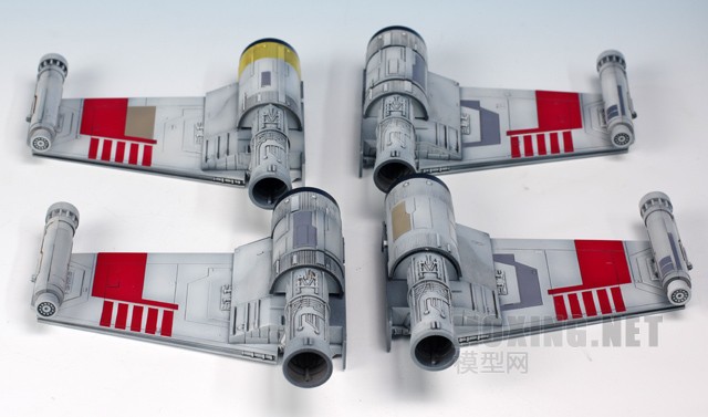

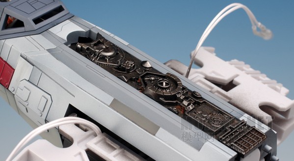

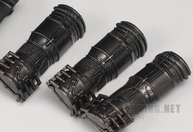

发动机部分涂装完毕后要进行旧化,基础色是枪金属银色,使用茶色珐琅漆干扫细节。
发动机仓后部的机械部分是同样的方法。
R2-D2同样是笔涂。
继续机身的整体旧化,使用消光黑+烟色混合, 以及深土和红棕色混合的涂料在各个部分做出气流痕效果。

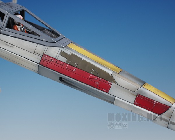

机翼部分同样喷出气流痕效果。注意气流痕是从前往后的方向。并笔涂一些油污效果。
然后是涂装掉漆效果。色彩使用接近基本色的浅灰色(比如底色是红色就用加了一点红色的浅灰色)。
漆建议选用比较好修改的珐琅漆系,使用细面相笔涂出掉漆。
如果有比较醒目的水口正好也做成掉漆效果来遮盖一下……
机翼部分也同样涂出掉漆效果,最后喷一层消光漆保护。
