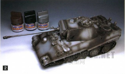

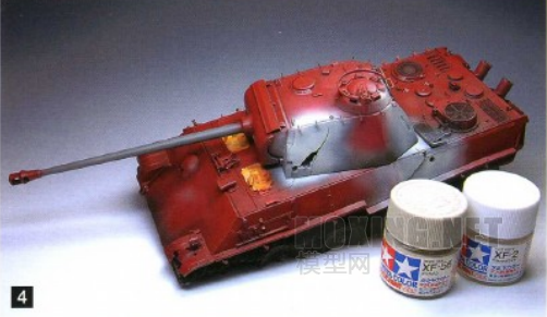

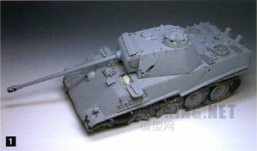

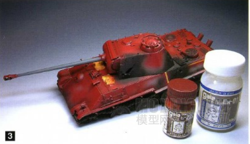

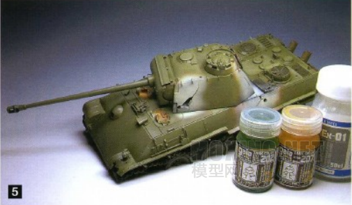

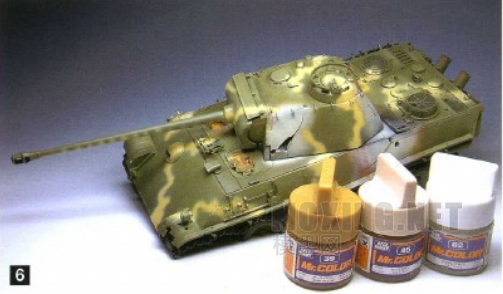

我截取一个大概制作过程示范,看看是不是你想要的。这个是用其他备件贴在原始坦克炮塔上面,然后表现被击穿后装甲破损的效果,应该和你说的用水补土制作防磁装甲被击穿后的手法是比较类似的。
