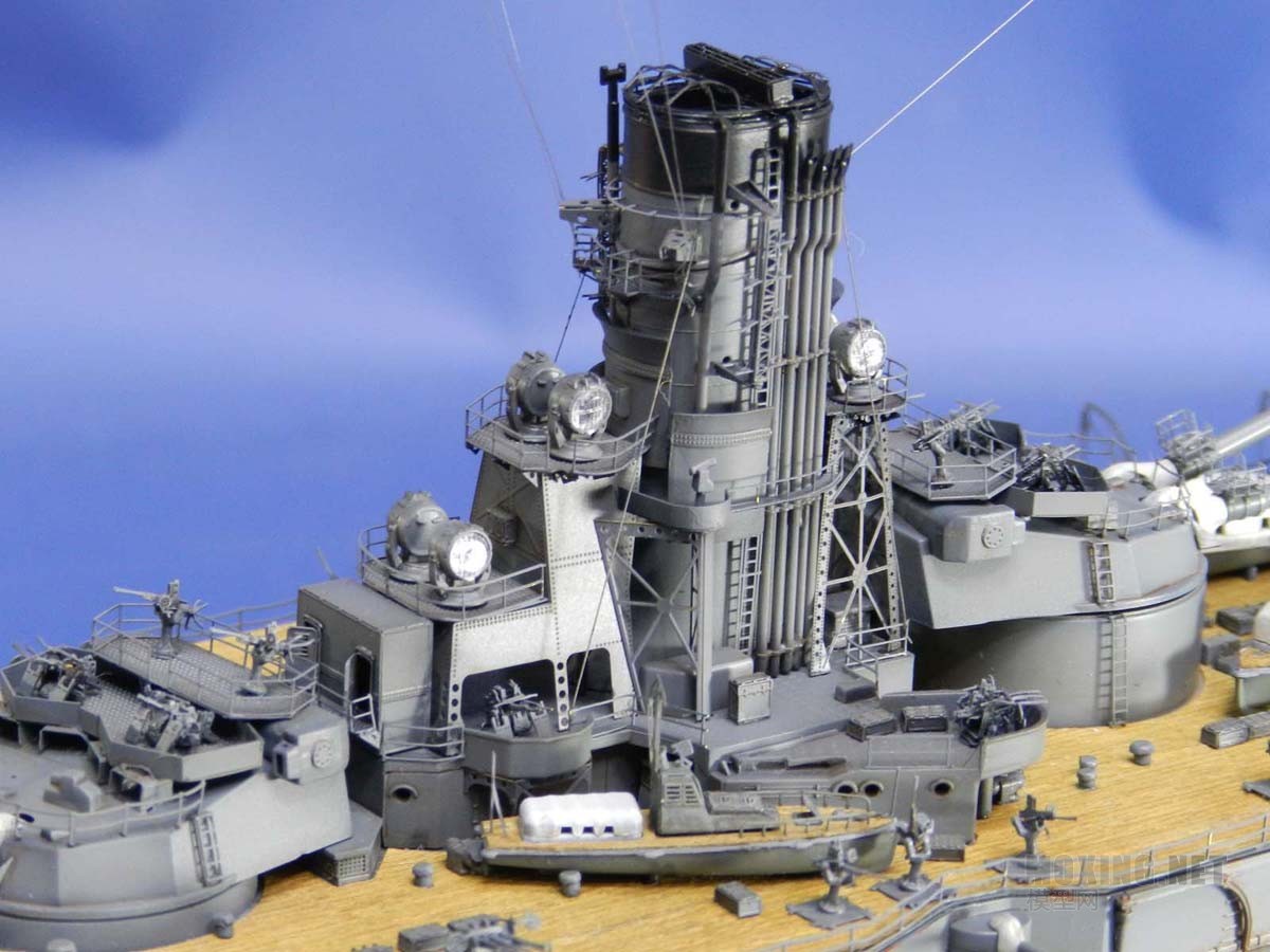

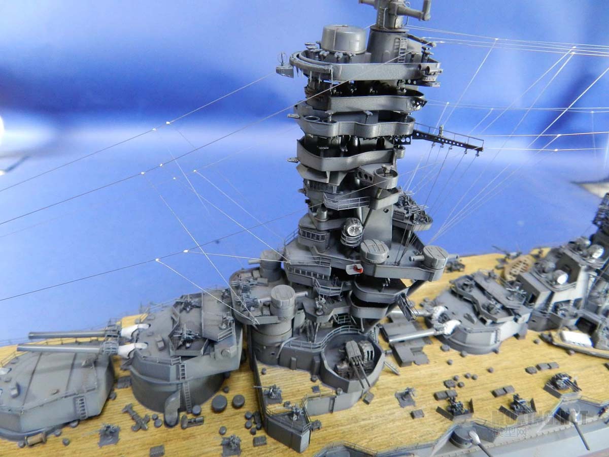

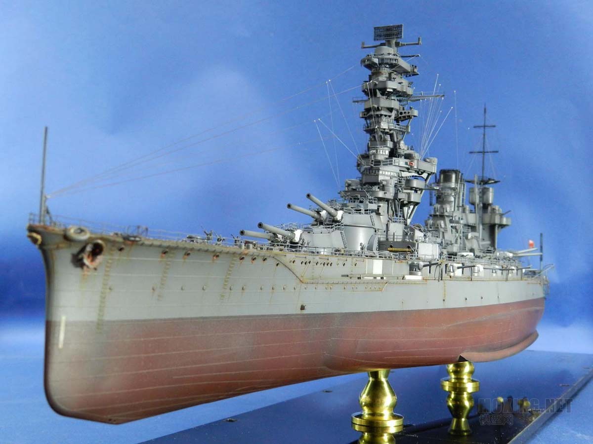

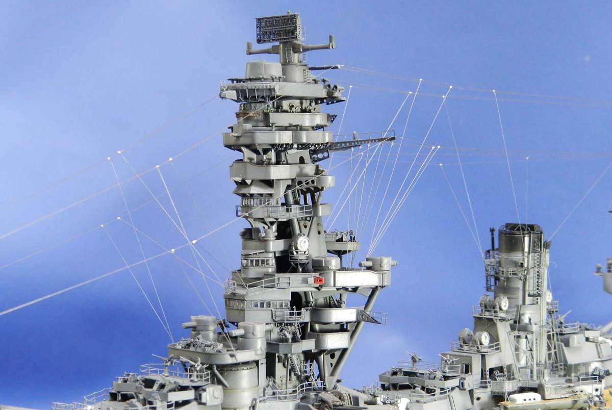

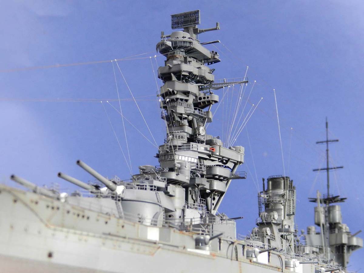

太帅了, 还是看不出来顶层建筑用什么颜色干扫的,还有张线上的白色节点是怎么弄的

我的话会用很稀的褐色油画颜料直接在上面涂,再用灰黑的油性漆渗一下局部。 张线上面的白点可以用啫喱502用牙签滴上,干后形成球状再用笔涂白色。

谢谢指点啊, 可是褐色是作为顶层建筑的底色,用灰黑干扫么? 还有探照灯应该用什么颜色?还有洗渍的时候棉签有时候去不到一些死角怎么办?真是越做问题越多啊

灰黑干扫或者用少量类似颜色的色粉抹上去吹掉也行,方法很多做到一点蒙尘效果不失金属感就可以,可以借鉴一些大师做爬虫的经验。探照灯可用类似方法处理,至于一些死角,我喜欢用黑色油性漆渗之,再以稀释的深褐油画颜料补上表现一点锈迹,现实中这些死角容易生锈。其实不拘泥于用特定的方法来做,以自己的感觉做出认为舒服的效果就OK。。
