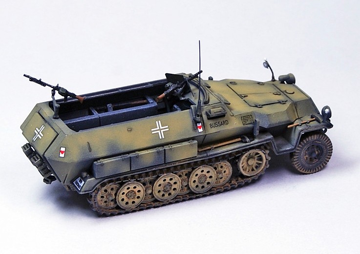

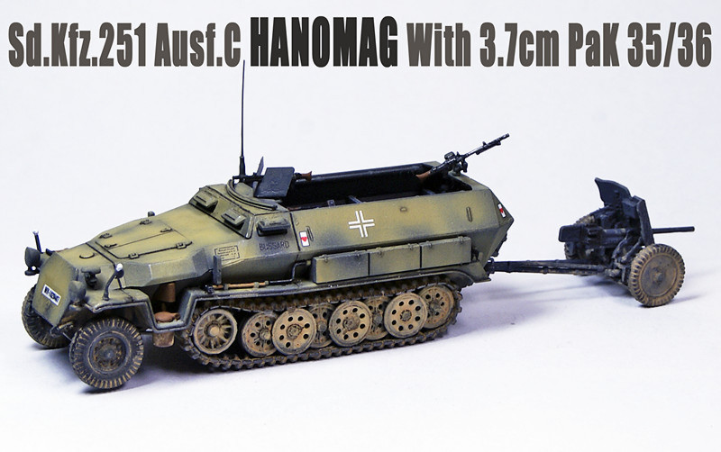

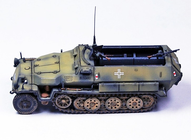

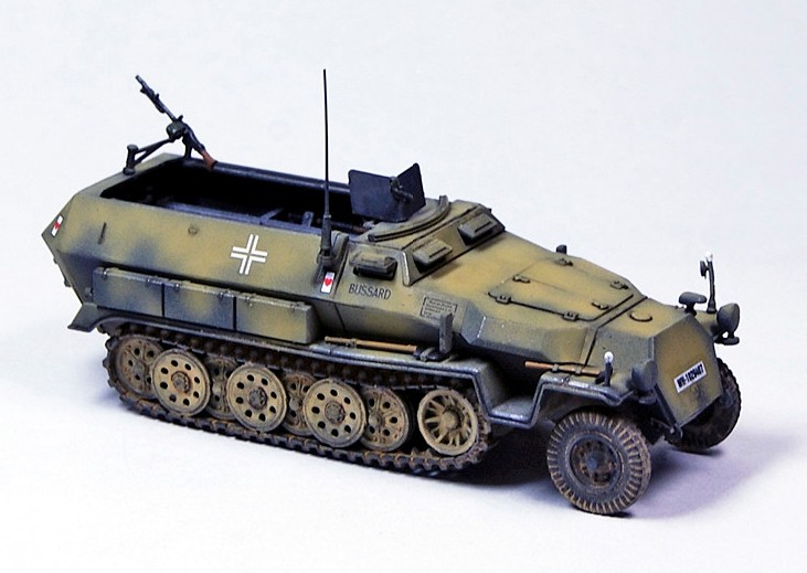

威龙7352,品质细节优异,组合度佳,但是上下车体合缝要注意添补。车型就不多介绍了,实在太经典了,贯穿整个大战期间,是德国鬼子的象征、任劳任怨的驮马。涂装参照说明的11装甲师110摩托化步兵团1943年库尔斯克式样,注意要先制作车内色彩后才能将上下车体合拢;里面的色彩做好,车体粘好填缝后开始做外壳:田宫水性德国灰参入优速达油性稀释液(其实是万能稀释剂,能把丙烯酸的田宫亚克力漆稀释掉;郡仕的能否这样做我不知道)这样底漆附着力大大增强,效能类似水补土。迷彩色选用标准深黄大比例稀释,远近交错着喷,部分地方掌握好底色的透出就行,表现临时迷彩的质感,笔涂小零件分色。旧化为了方便收藏没有下重手,把车体的线洗一下小心擦拭即可,笔涂一些块面起伏,金属感交代一下;底盘的旧化我一向要重一点,粉彩土色稀释后薄涂,带干后小心擦拭肌理效果即可,随后轮轴用深色洗一下便可完成。

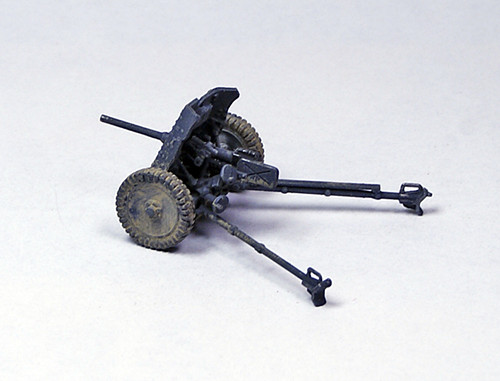

小比例精品!色彩很有意思,但小炮的泥土略显粗糙,总来的来说还是值得精华一个

    谢谢版主指教,火炮确实有点偷懒了,下次一定注意。坛子里确实有很多用土的高手很值得学习。

胎纹及履带旧化的很到位,车身则在山羊兄高抬贵手下清爽了一点。但就1/72而言,绝对是佳作!
