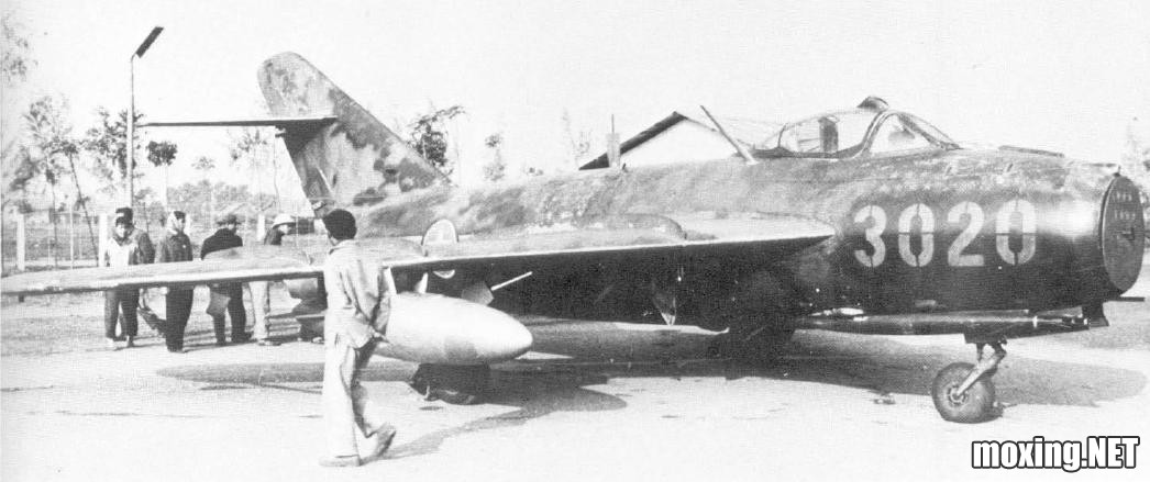

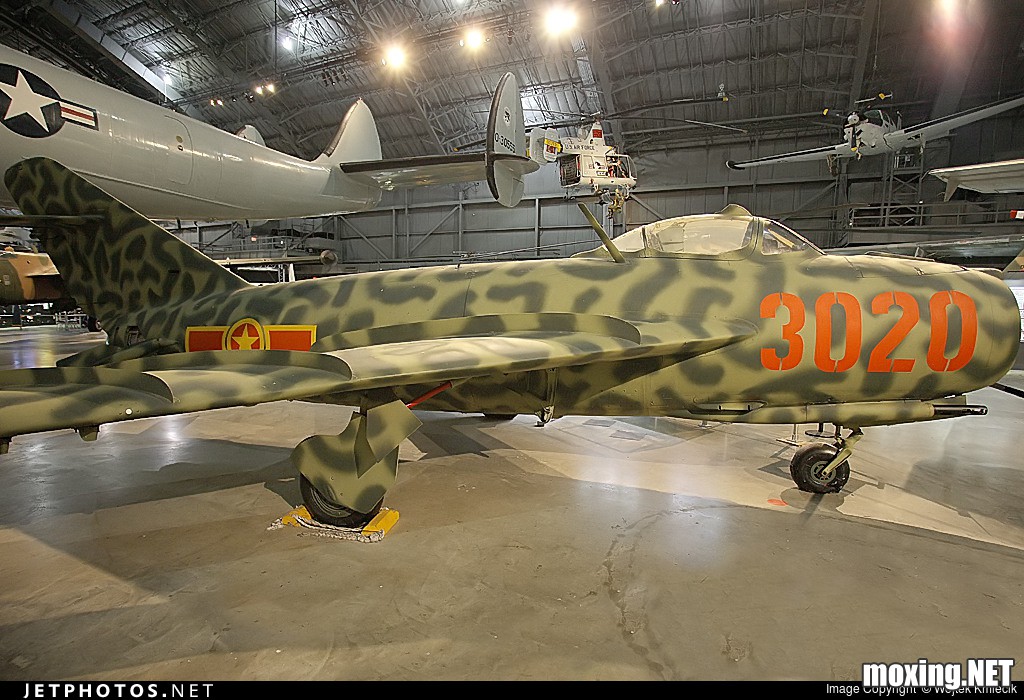

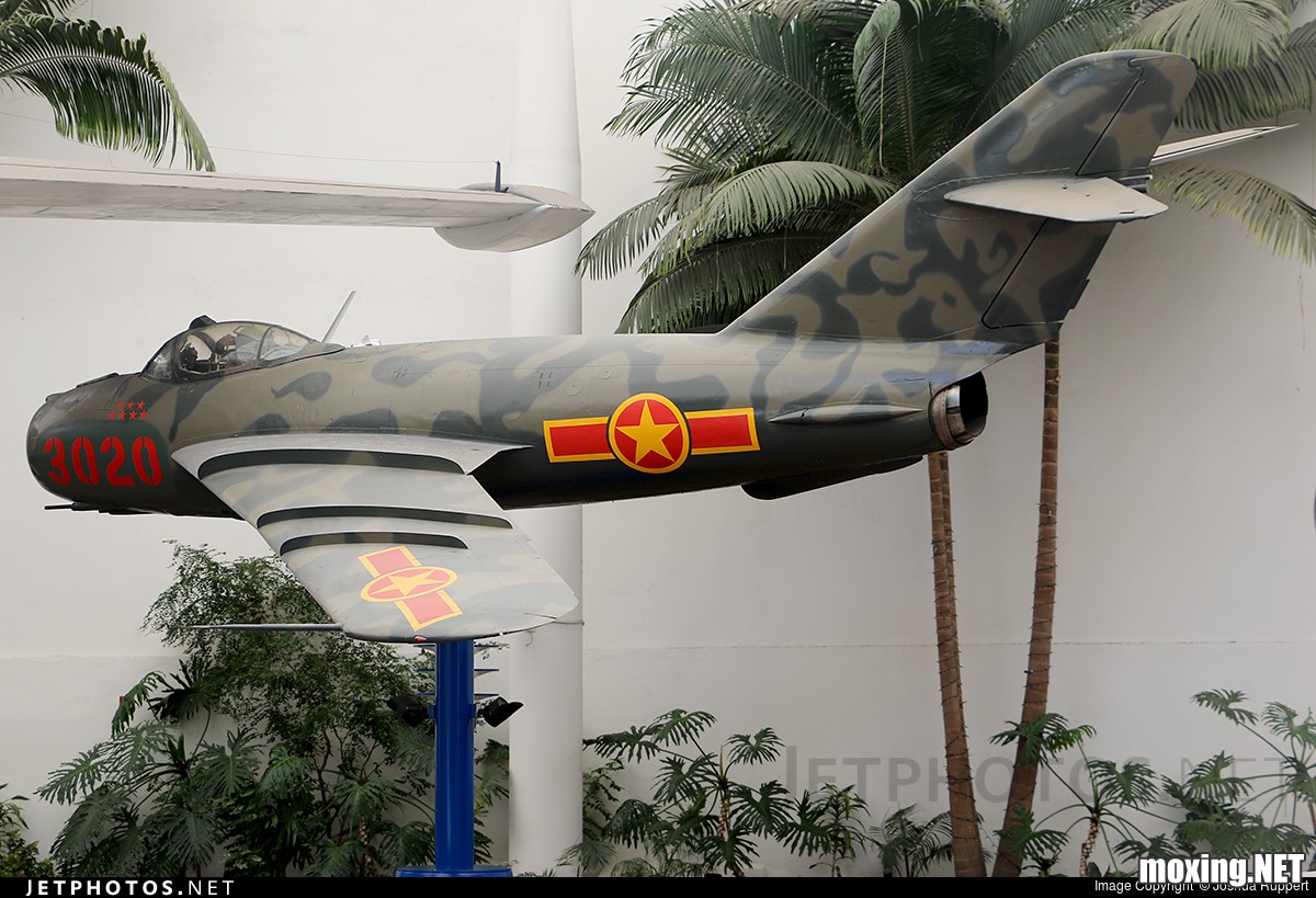

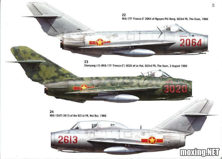

根据我自己的考证,目前这张插画(图中中间那架绿色迷彩)是最接近真实3020号机涂装的版本,与仅存的历史照片基本吻合。而其他插画作品,乃至博物馆实物展出的3020号机,都存在不同程度的错误,甚至有些可以说是“离谱”——包括Airfix套件附带的涂装指导,也并不准确。
因此,我决定以这张只有一侧机身的历史照片为基础进行复原,在还原已知细节的基础上大胆发挥,用手工喷涂方式重现这架传奇座机的迷彩涂装。
下面发两个错误示例,作为反面教材供大家参考:

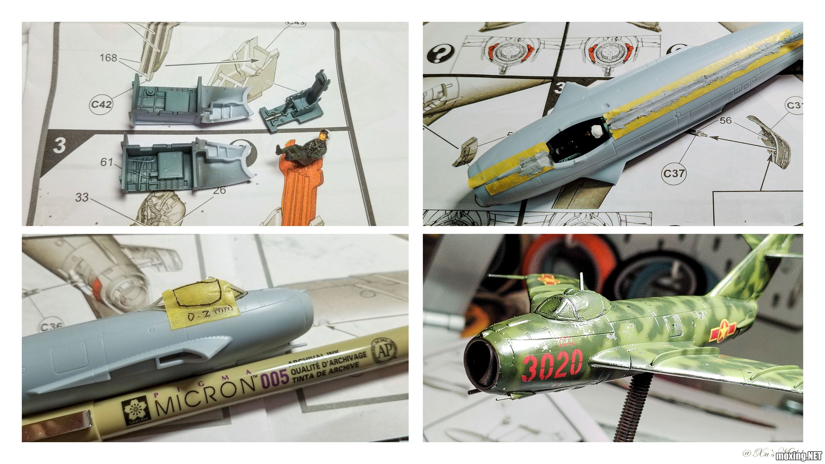

制作开始:
按做飞行状态的惯例,我往机身里塞了一颗M6的螺栓,和宜家的桌脚配合使用当底座。
这次制作用了老田的补土来处理机身接缝,追求无缝效果。遮盖边缘我用了0.2mm樱花勾线笔先手工描线。整个涂装流程是:
  • 黑色水补打底;
  • 上郡士的超细银打底银色;
  • 喷掉漆液;
  • 再喷迷彩主色;
  • 最后做掉漆剥蚀效果。
几个关键注意点:
  • 机枪口需要自己打孔,套件没给;
  • 机腹透明件必须先定位好,合上机身后就完全动不了了;
  • 机翼翼根的定位柱建议磨短一点——据说会干涉,不处理的话,合拢后翼根会出现大缝。
喷涂方面,我采用了薄喷技巧来还原迷彩的“虚边”效果,再在个别区域堆叠颜色形成实边。历史照片中的3020机迷彩就是那种虚虚实实的状态——我猜大概是地勤喷漆经验有限,或者战争中补漆匆忙导致的吧。这次我也算是体验了一把当“地勤”的快乐(笑)。
其实我一度想把历史照片的迷彩图样拉成侧视图,再做成遮盖纸来喷——但考虑到这样无法表现虚边,最后还是放弃了,全部靠手喷完成。
最后说说水贴:又小又多,关键是看不清!一开始我都不想贴了,而且通通是毛文,我还一度吐槽“越机贴什么毛文啊?”结果一查资料,还真是保留毛文标识的……唉,不甘心,一个个还是贴了,细节强迫症发作中。

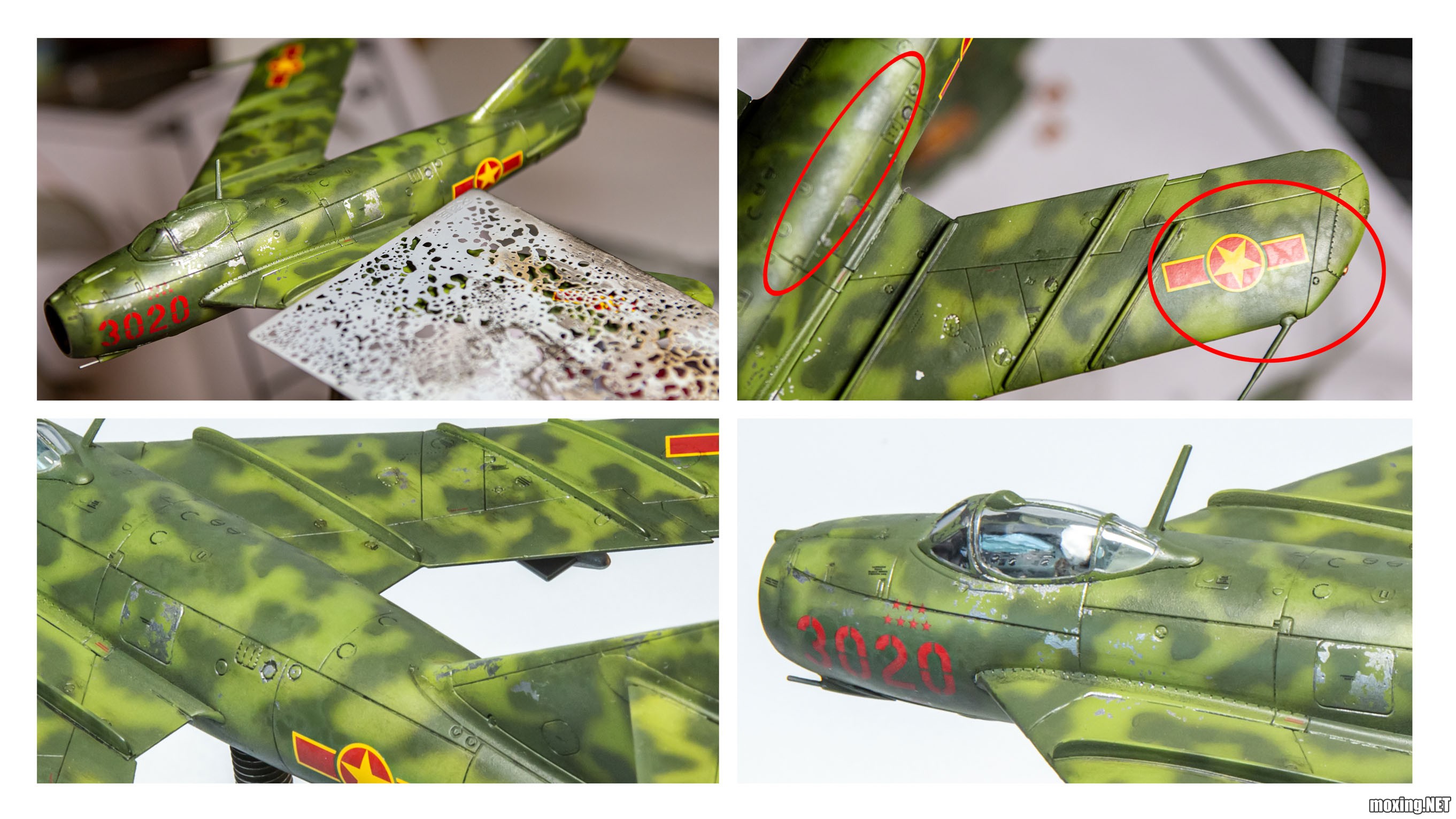

上图。先整体喷了一层老田的半消光保护漆,作为基础保护层。然后用盖亚的消光保护漆局部遮盖喷涂,在一些区域做出斑驳、微妙变化的质感(见图中红圈部分)。
盖亚的消光漆搭配自家的溶剂,腐蚀性比较强,能稍微“吃”进下面的油漆层,在不破坏整体涂装的前提下,营造出一点点层次感和“岁月感”。配合不同角度的光线,能看到那种若隐若现的变化,效果还蛮惊喜的。

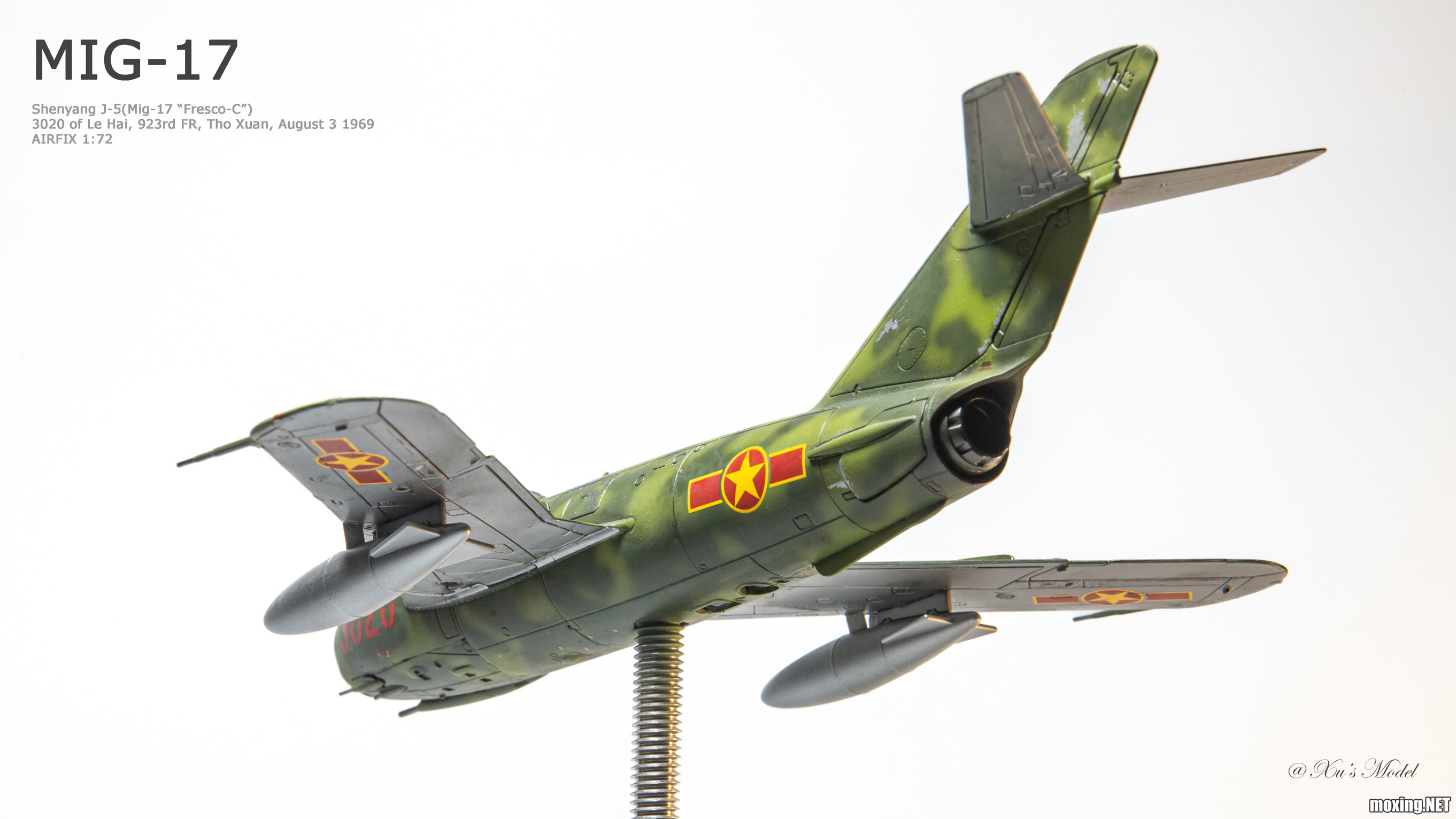

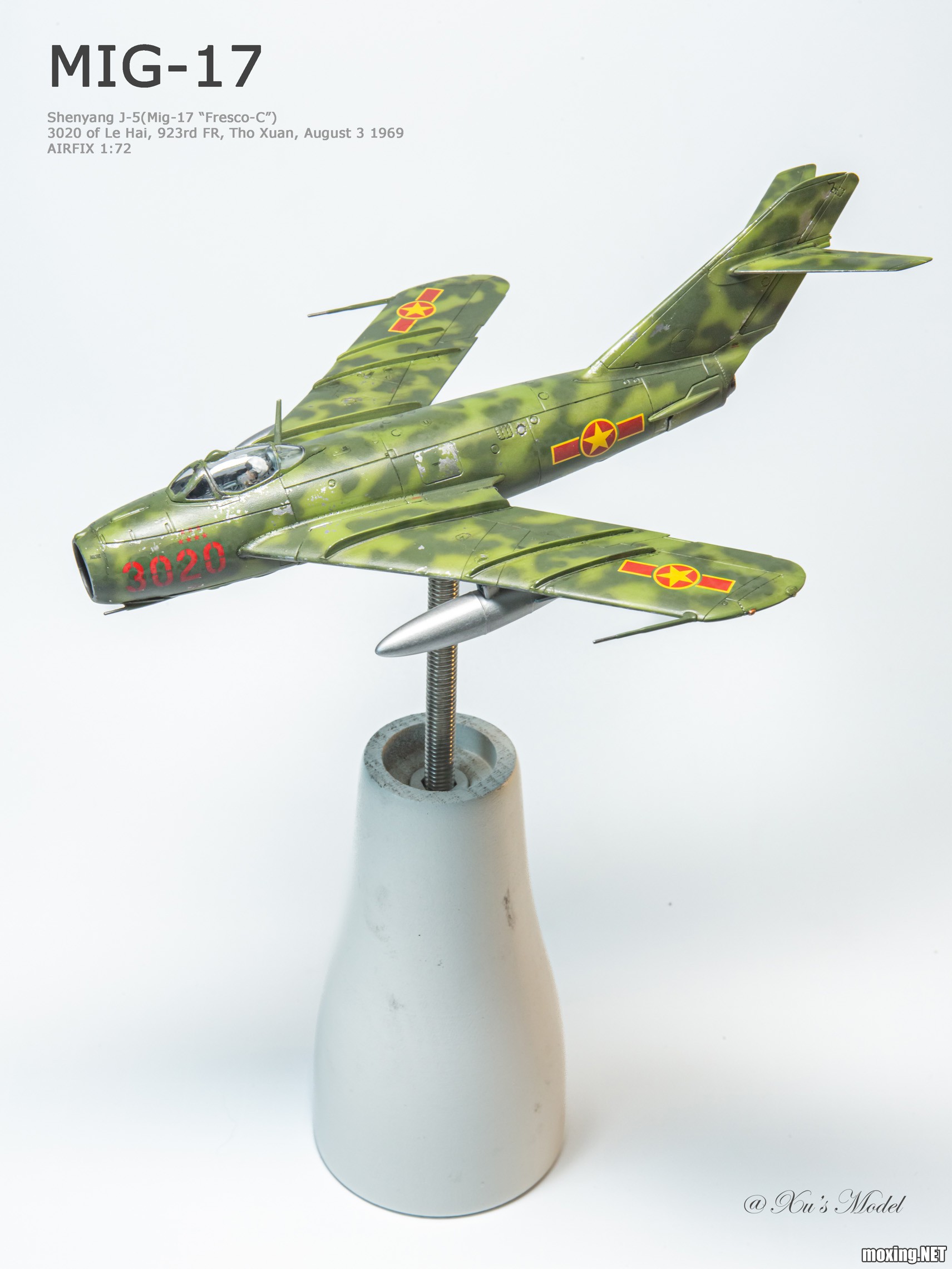

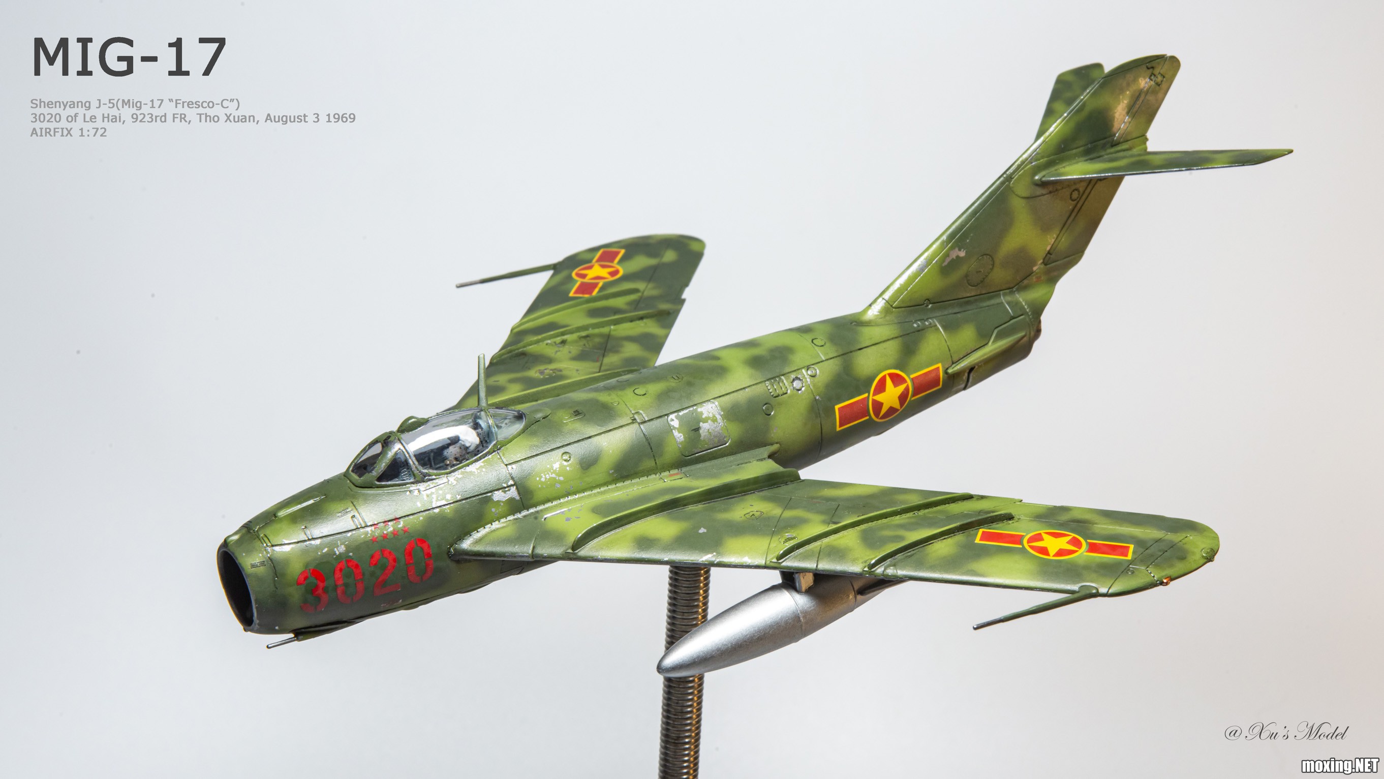

完成图: IMG_8566-2.jpg
 楼主| 发表于 2025-4-4 07:56:29 | 显示全部楼层

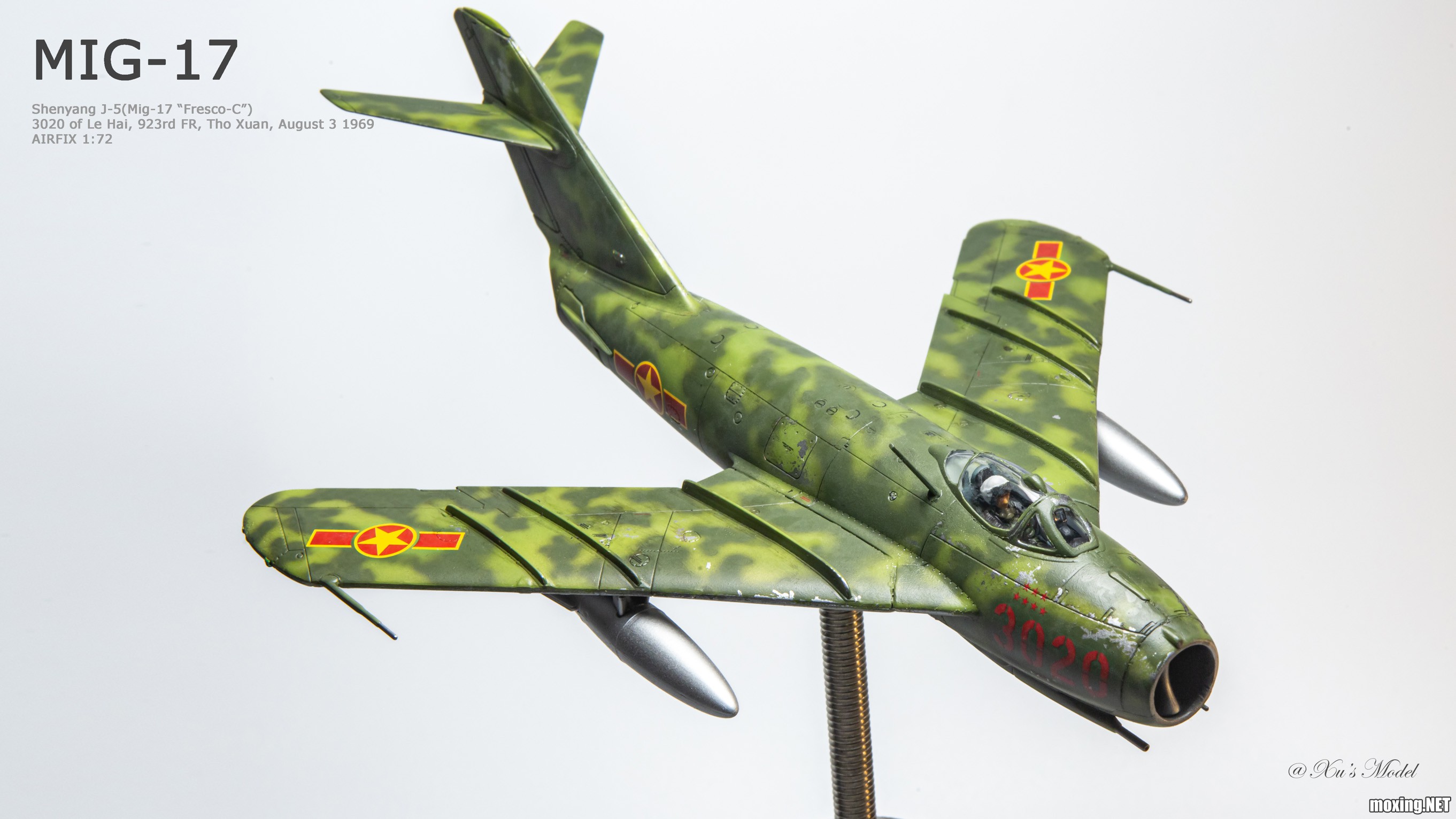

完成图:
