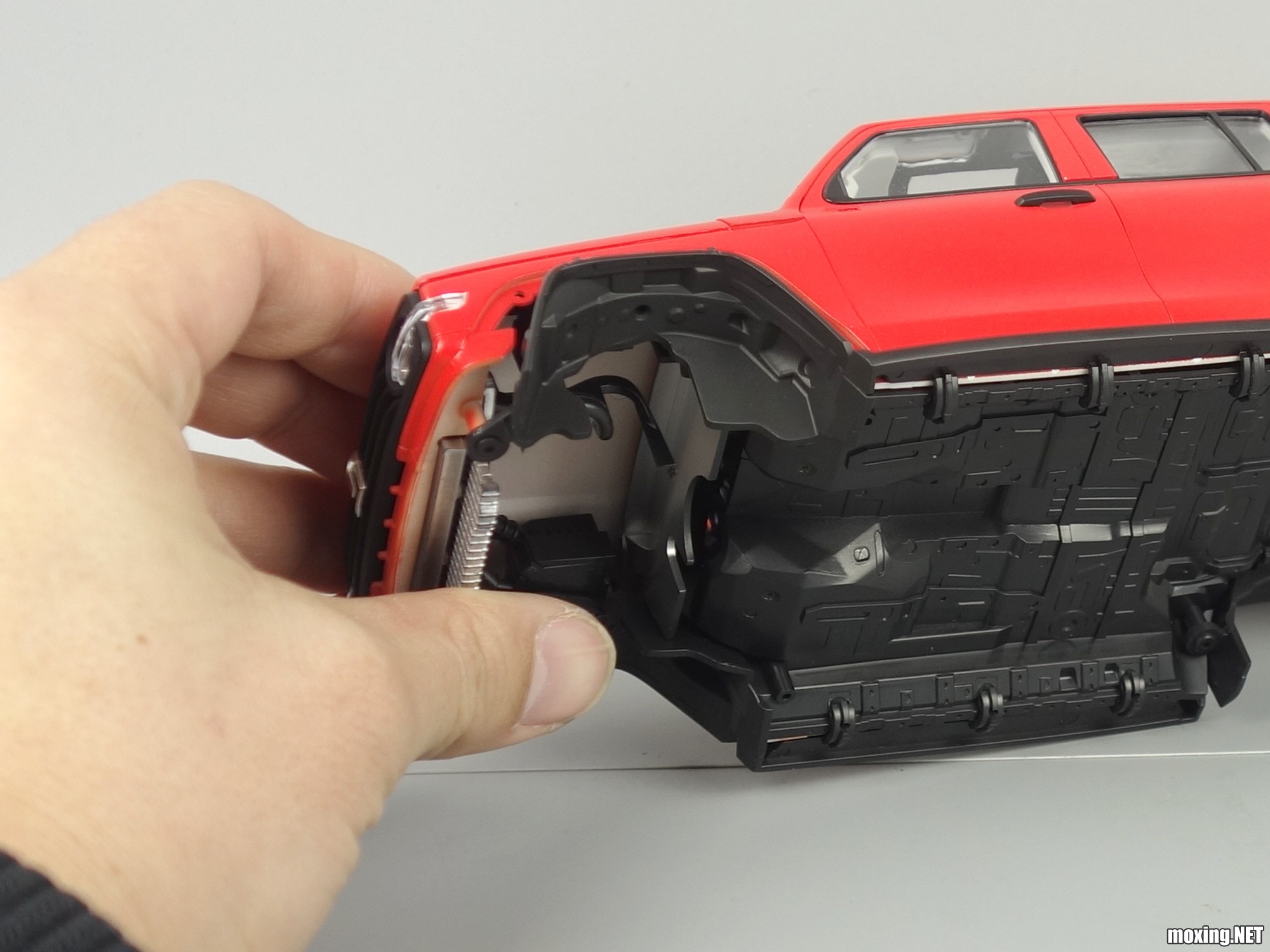

单独的3个车身大零件
车壳,众多部位布满了插接孔洞,这样看确实有实车白车身的感觉;据介绍是采用了高密度的材料,的确不透光,显得非常密实
车壳A、C、D柱顶端有浅浅的合模线,并且还有一定落差,需要打磨处理
方盒模型公众号上提到过车头侧面上的缩胶问题,笔者拿到的实物上没有出现,看来确实是得到了解决

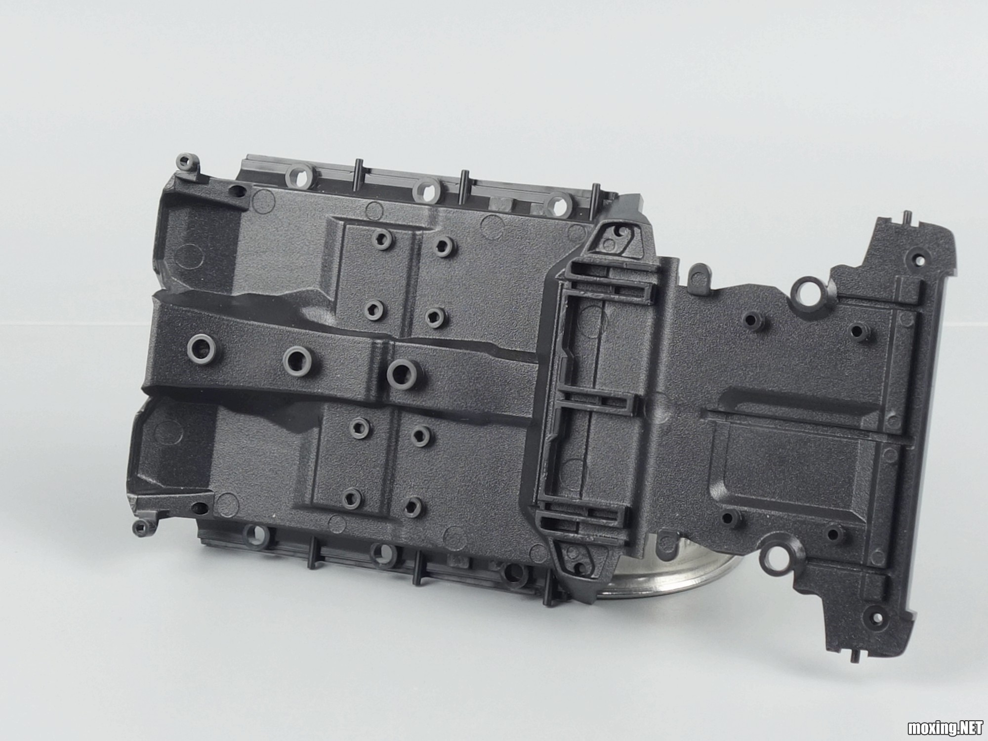

地板零件,上部似乎还专门开出了磨砂质感
底部用浮雕开出了各种冲压的凹凸细节

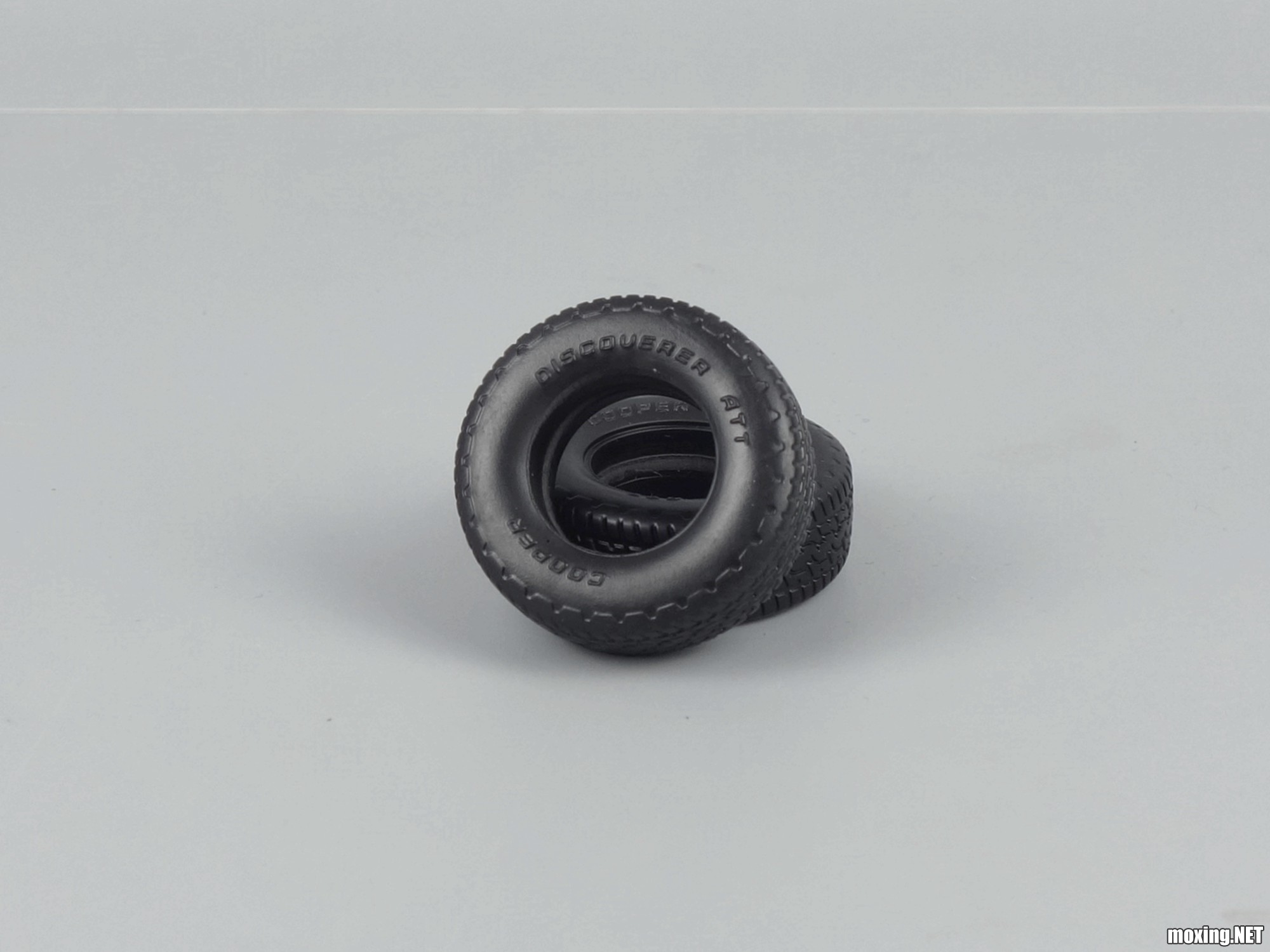

单独的橡胶零件
轮胎上没有品牌logo了,不过有ATT字样。胎纹也还是比较清晰

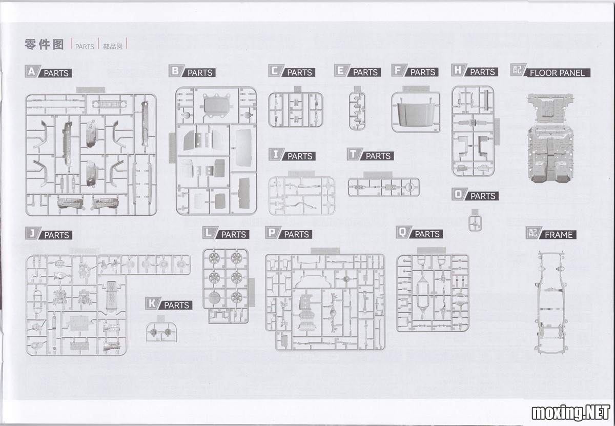

下面先整体展示下板件。板件A,车身的一些主要塑料部件,用途基本一眼便知
板件B,透明件
透明度很好,没有问题
板件C,红色车灯透明件
板件E,鲨鱼鳍天线,以及A柱根部转角的覆盖件。可以看到有2种款式,上面两个显然是可以装涉水喉管的
板件F,机舱盖板

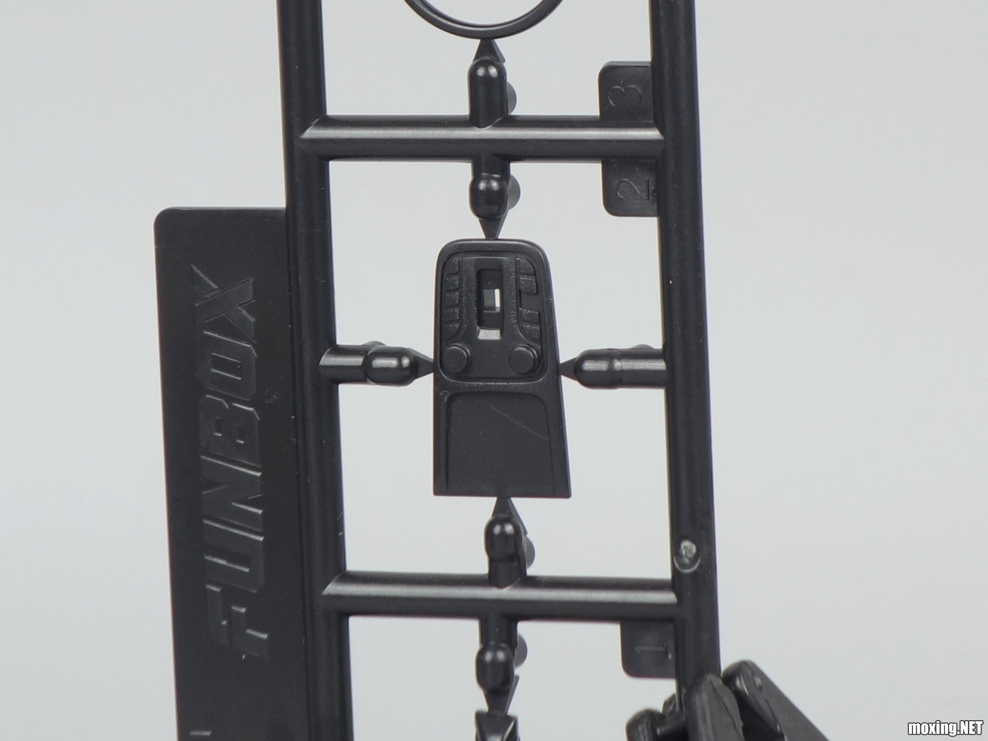

板件H,A、B、C、D柱等内饰覆盖件,以及遮光板和天窗控制面板

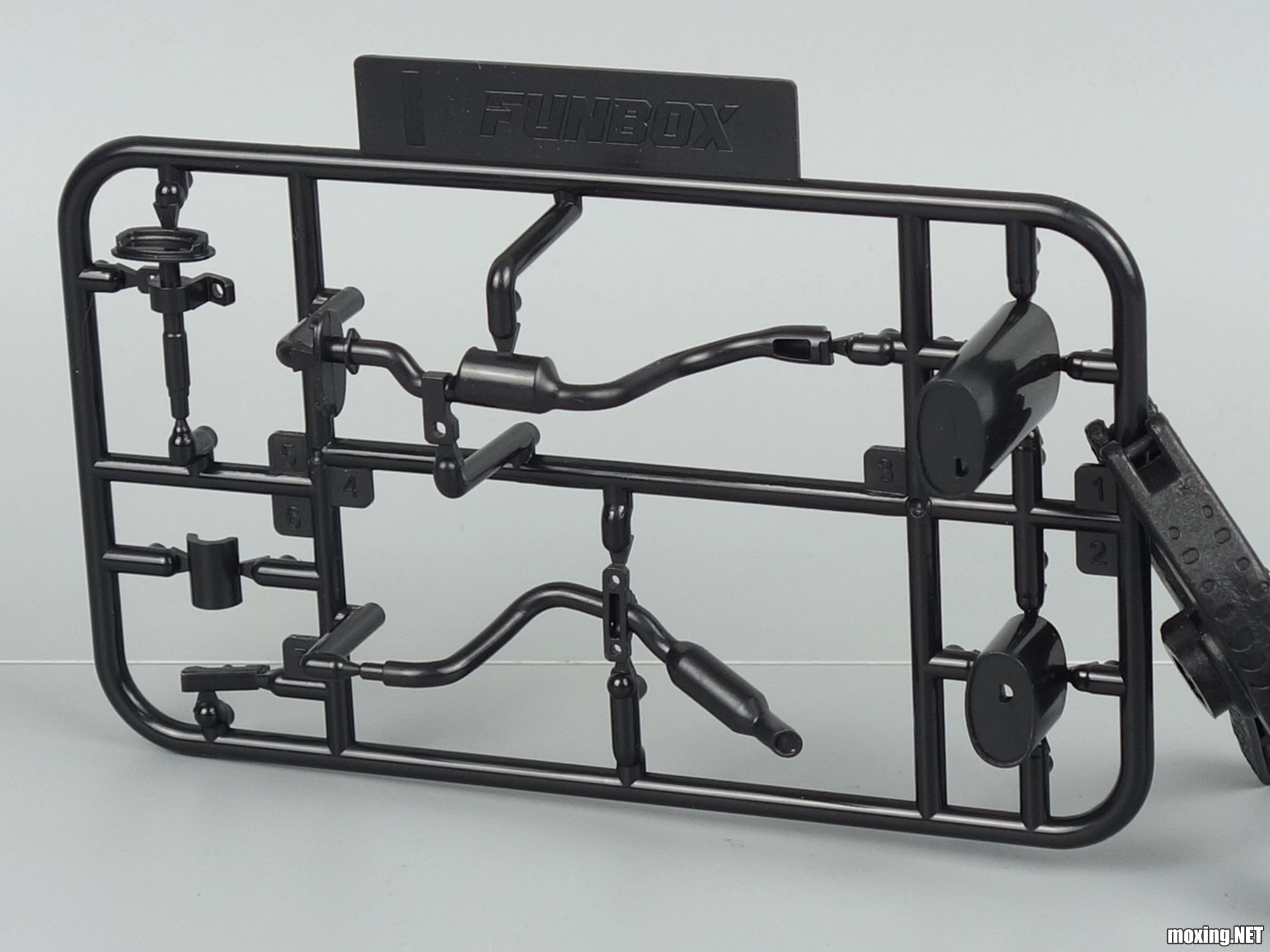

板件I,排气管
板件J,主要是发变部件,还有刹车盘
板件K,电镀件,大灯的内部
板件L,主要是轮毂。从这里可以看出是24款坦克300的两个基础版本的17寸轮毂
板件P,底盘上的众多小零件
板件Q,有前悬和底盘的一些零件

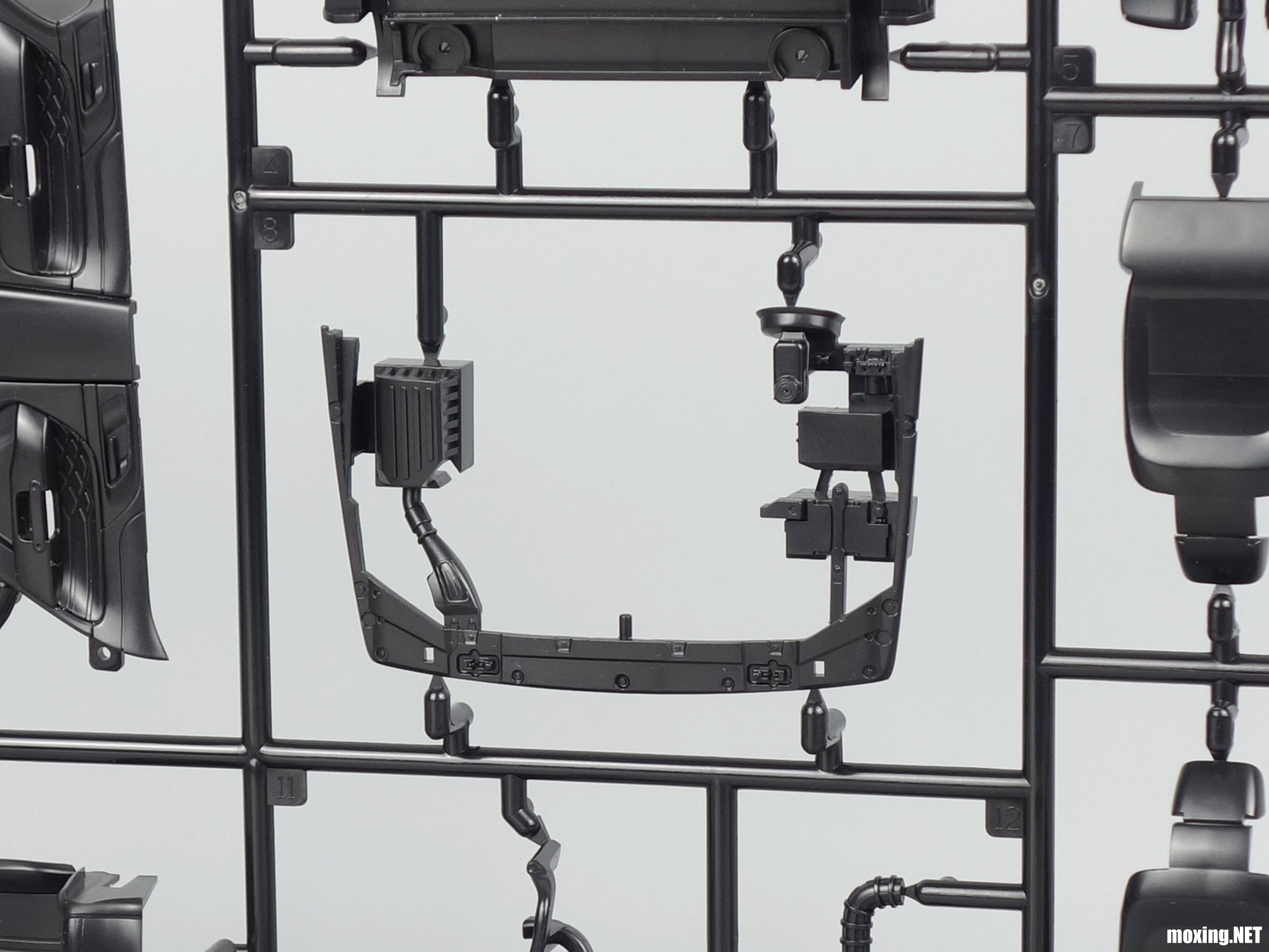

板件R,内饰部分的主要零件
板件S,也主要是内饰零件
板件T,俩中控部件和方向盘
板件O,电镀的坦克大logo

排气管拆成几个零件,可以看到右侧消音器零件是单独的整个零件,而不是拆成两片零件或者仅仅表现一半边,好评

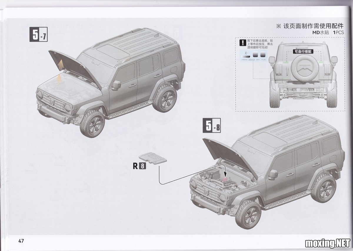

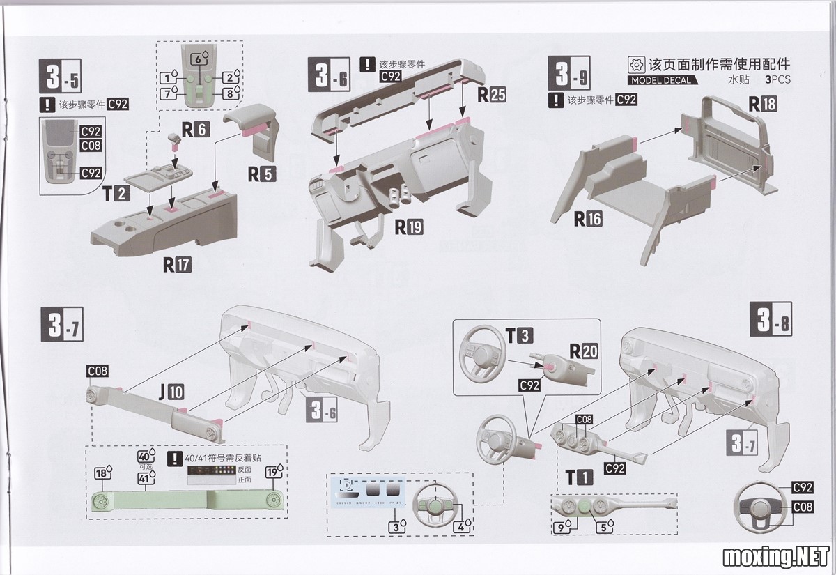

错误勘误,虽然厂家花了大量时间准备,看来还是难免疏漏;这张小小的勘误也用了铜版纸彩色印刷,还是舍得下成本的

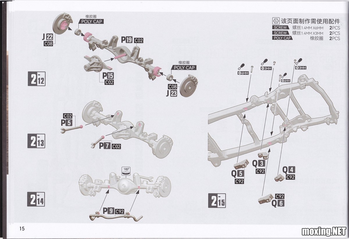

说明书全彩色铜版纸印刷,厚厚的50页,加上封面的商业化设计,一不小心还以为是实车的说明书呢
前面3页实车宣传照,让笔者瞬间感觉穿越到以前看汽车杂志的感觉。说明书对于制作步骤有不厌其烦的详细说明,也有一些实车的知识介绍
虽然说明书看得出品牌的用心,不过笔者还是觉得,零件的编号、涂装用色的指示、以及水贴的指示,三种图标相似度还是比较高,不容易一眼区分。希望厂家以后能继续优化。

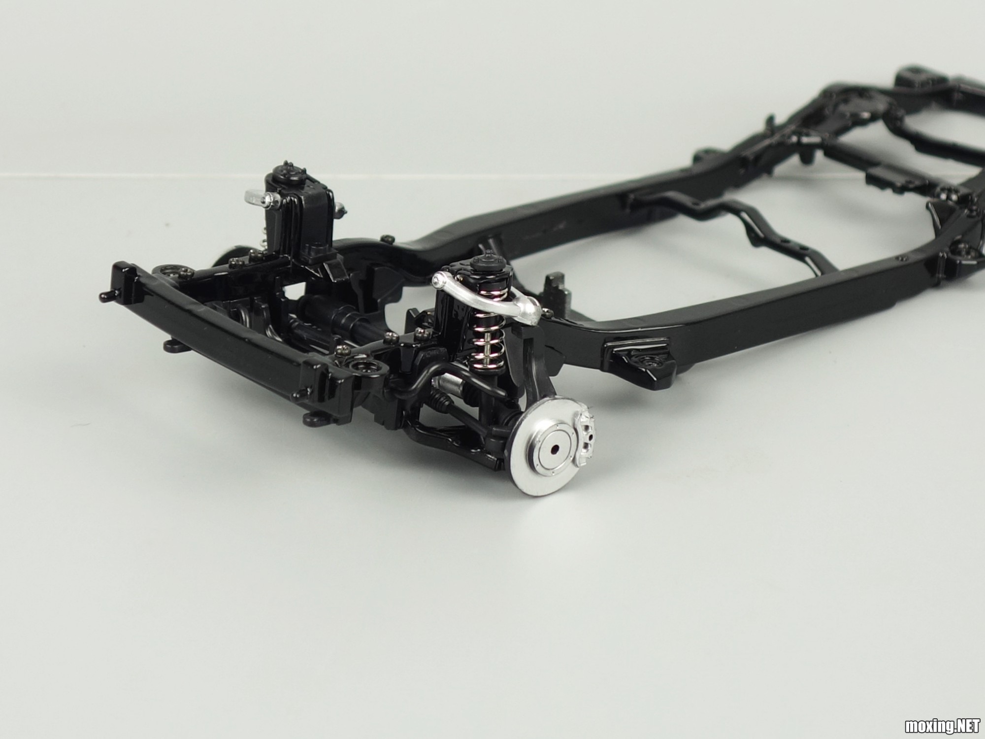

金属车架因为喷涂了很厚的漆的缘故,横梁零件需要很用力的安装到位
甚至个别零件需要切削
前悬避震,这里要小心小零件蹦飞。右侧的零件是用于辅助安装的,安装完就没用了。但是实际笔者发现金属轴很难安装进去,最后还是在箭头位置点强力胶
完成后的像真度还是很强的。注意上叉臂和刹车盘总成都是喷涂了银色的
后悬挂也比较写实的还原了多连杆悬挂。注意箭头处因为零件卡不紧,也是用了强力胶才粘住的

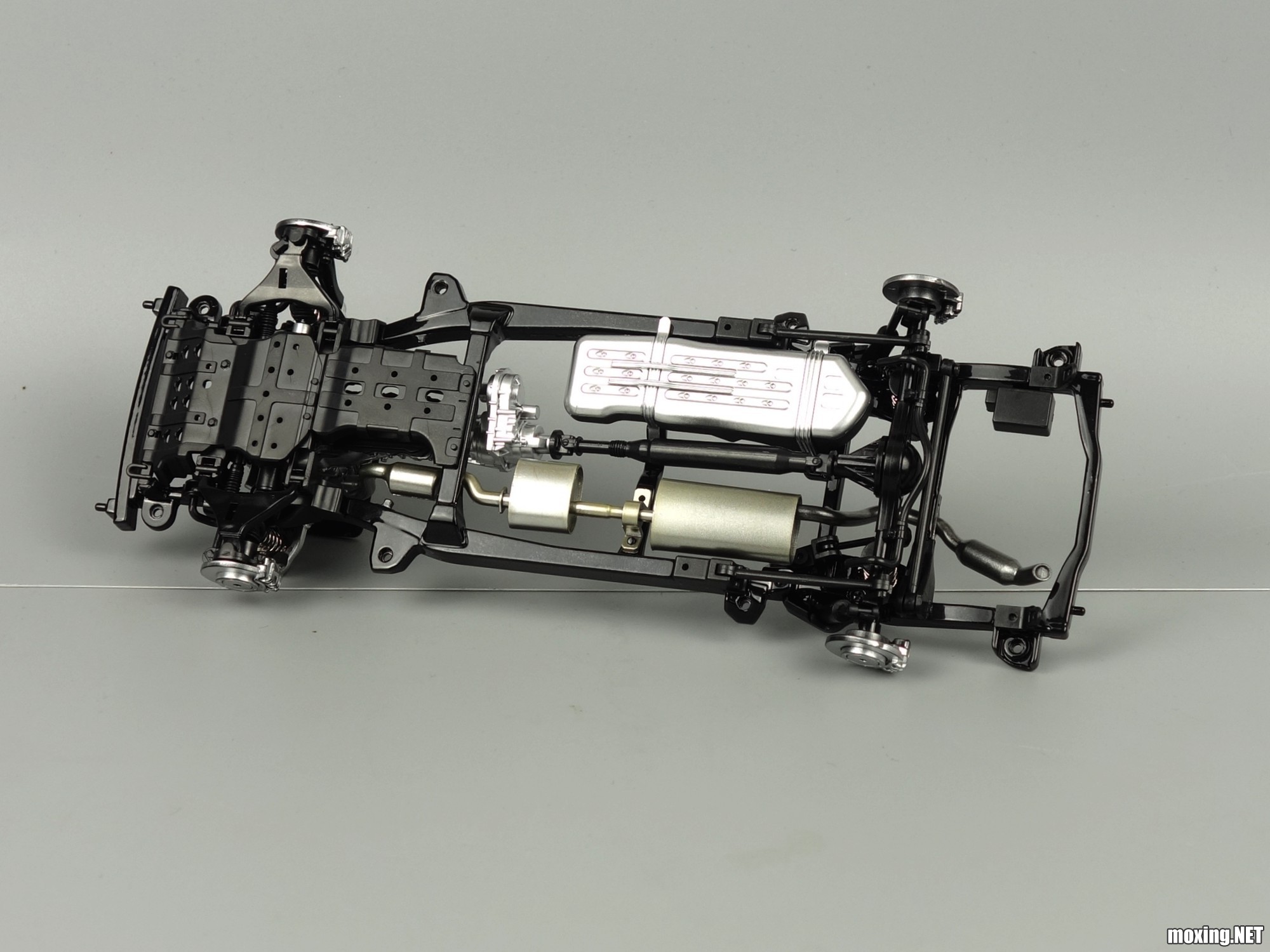

完成后的车架总成很有份量!发动机注意安装到位紧固。值得一提的是,银色最好是用硝基漆或者喷罐喷涂,这样漆面牢固,不然安装时容易剐蹭损坏
装上油箱和排气管,这里难度基本不大
