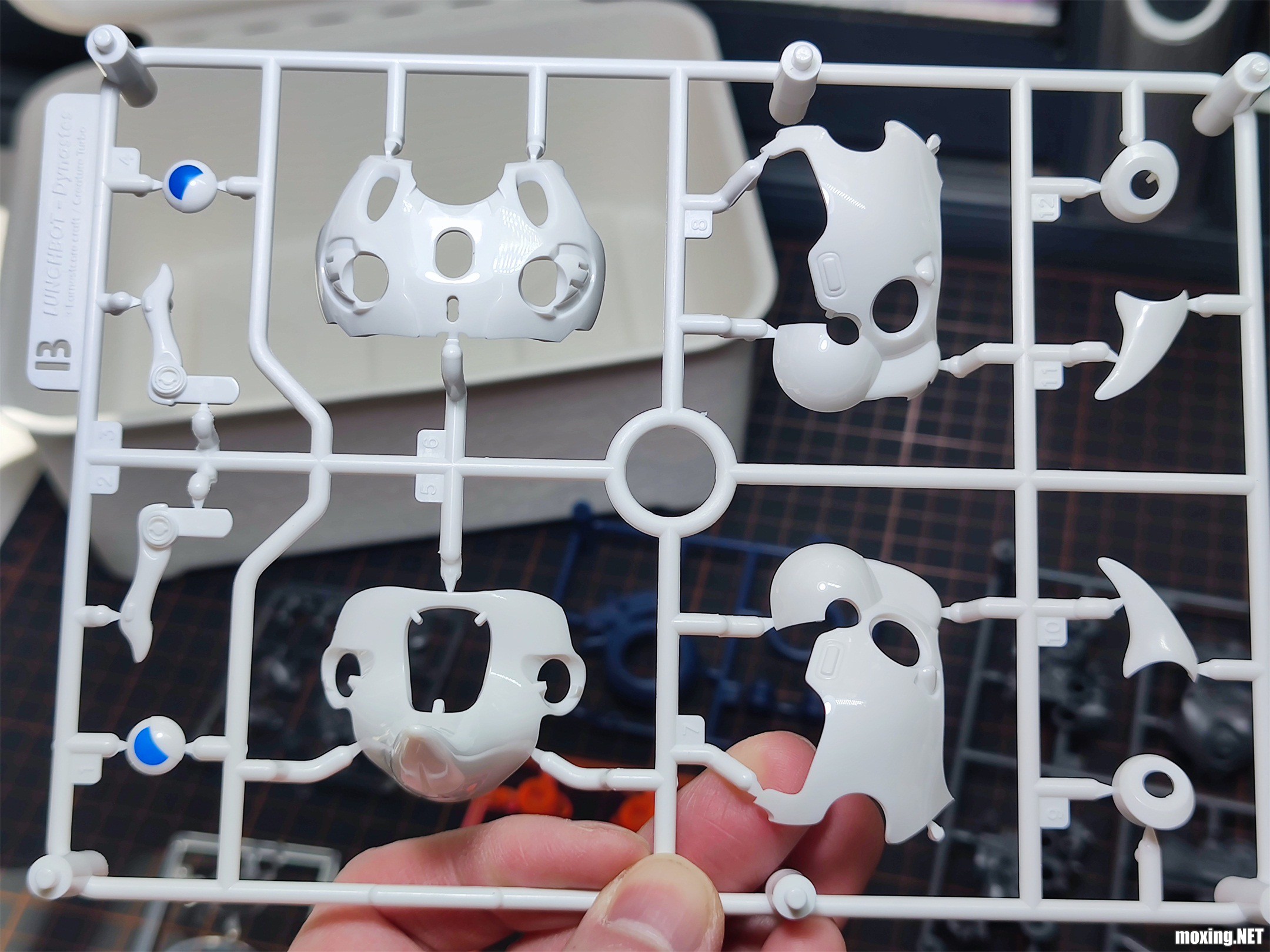

是这种框架式板件,小品级拼装模型还是挺适合这样玩的。
全部板件一览:
B板件:光泽感不错,弱化了塑料感。
A板件:
C板件:
各种颜色的透明件:

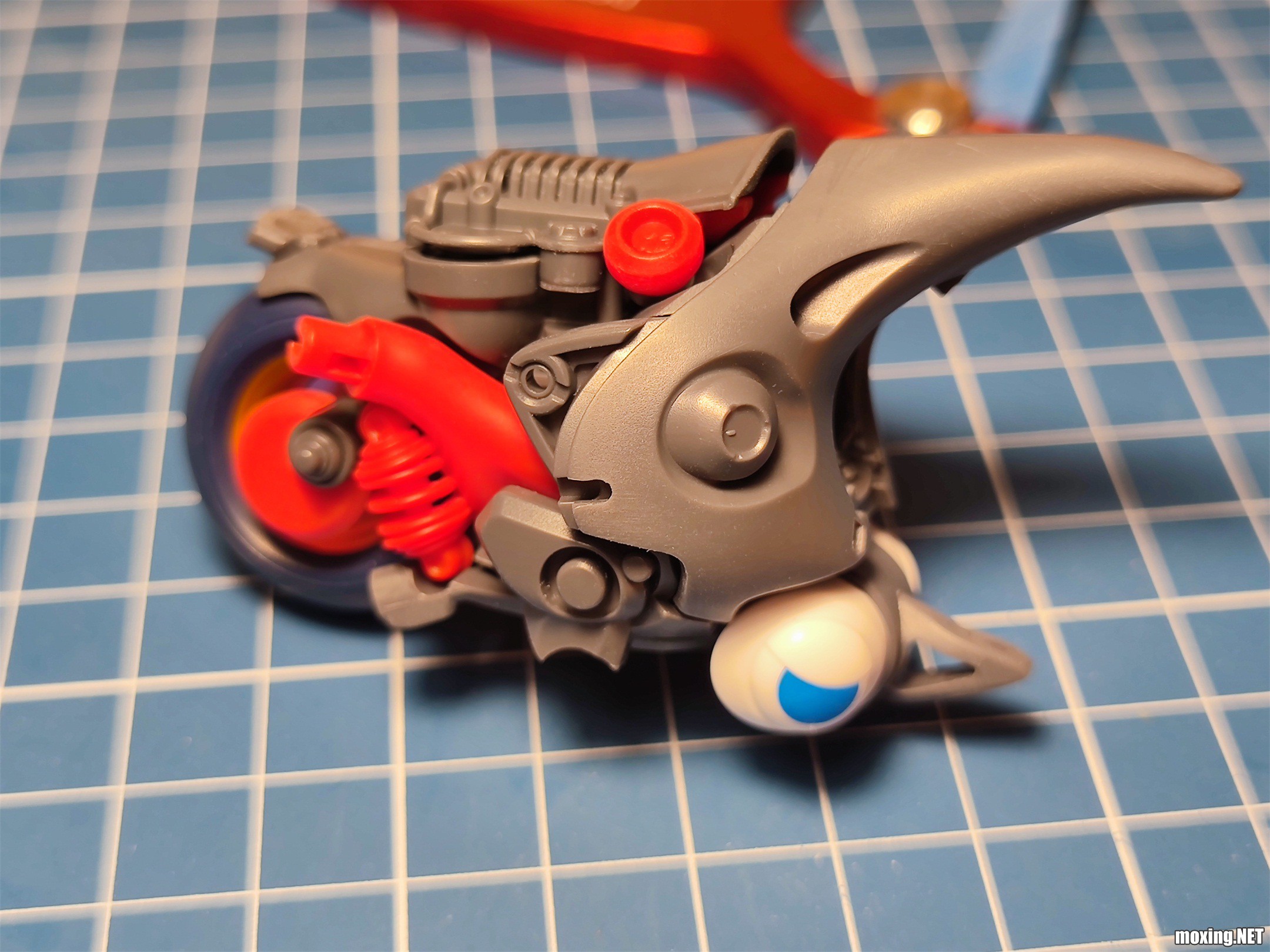

内构1500#黑水补打底:
发动机是外露的,所以要加一点细节和分色。
附带的水贴有很多小标志可自行发挥。水贴数量还算比较克制,有些水贴凭想象是看不出来的,贴到车身上以后,如果觉得别扭就撕掉。遇到这种可自由发挥的水贴就记住:宁缺勿滥、不要喧宾夺主。我只在官方贴法的基础上,改了一点点。
轮胎不可转动,设计简洁。

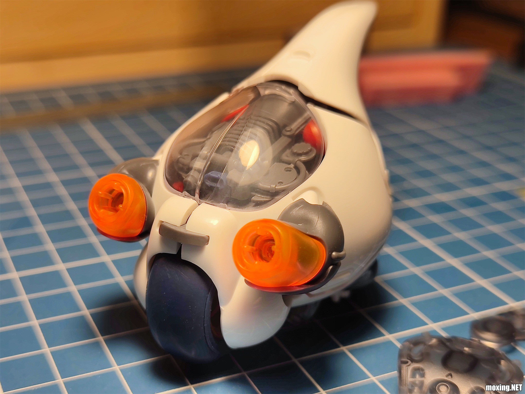

两侧的排气管,光泽黑打底,喷涂GT秘银。

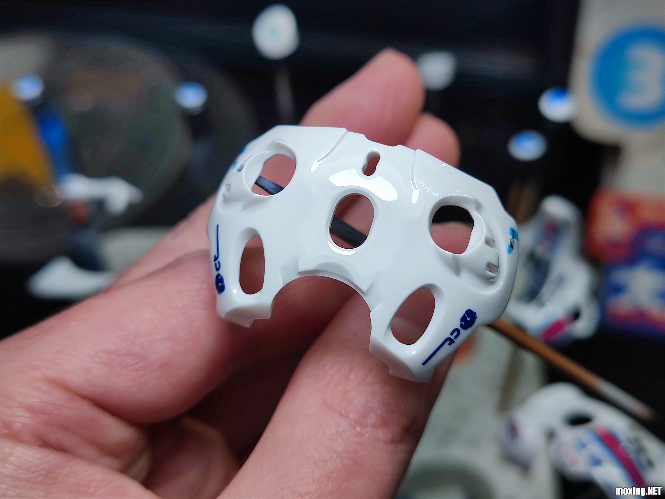

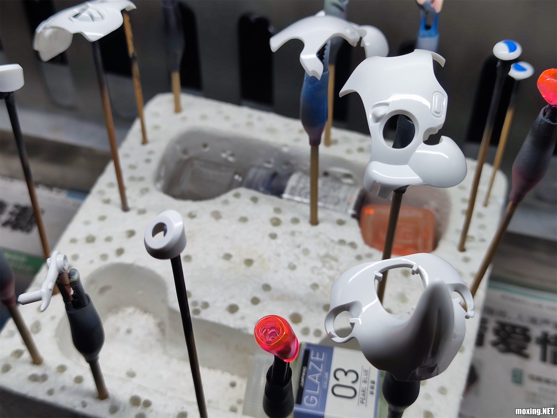

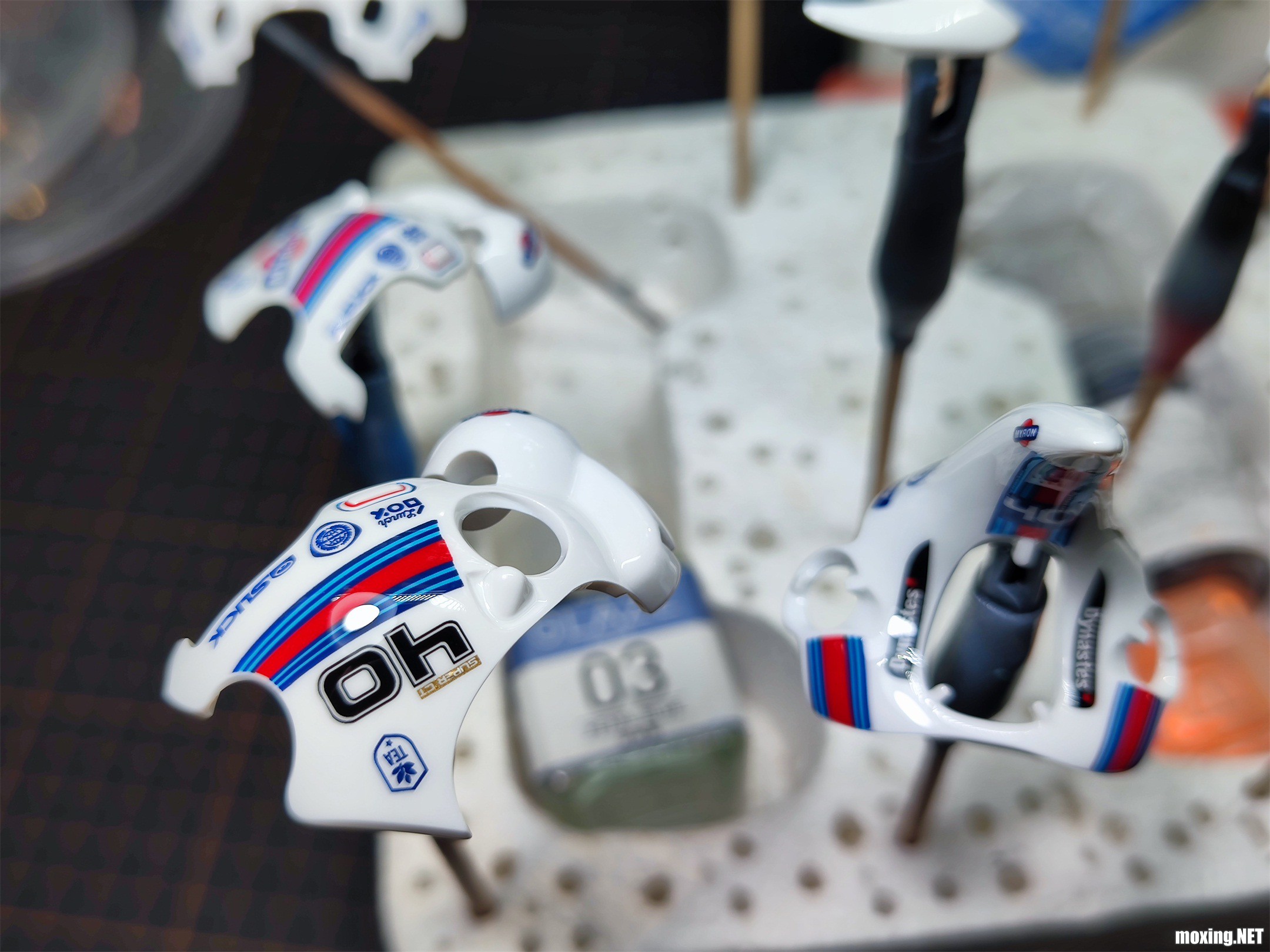

外甲喷涂GT氨基光油,这次我不想等了,喷完大概半小时就直接进烤箱烘干了。

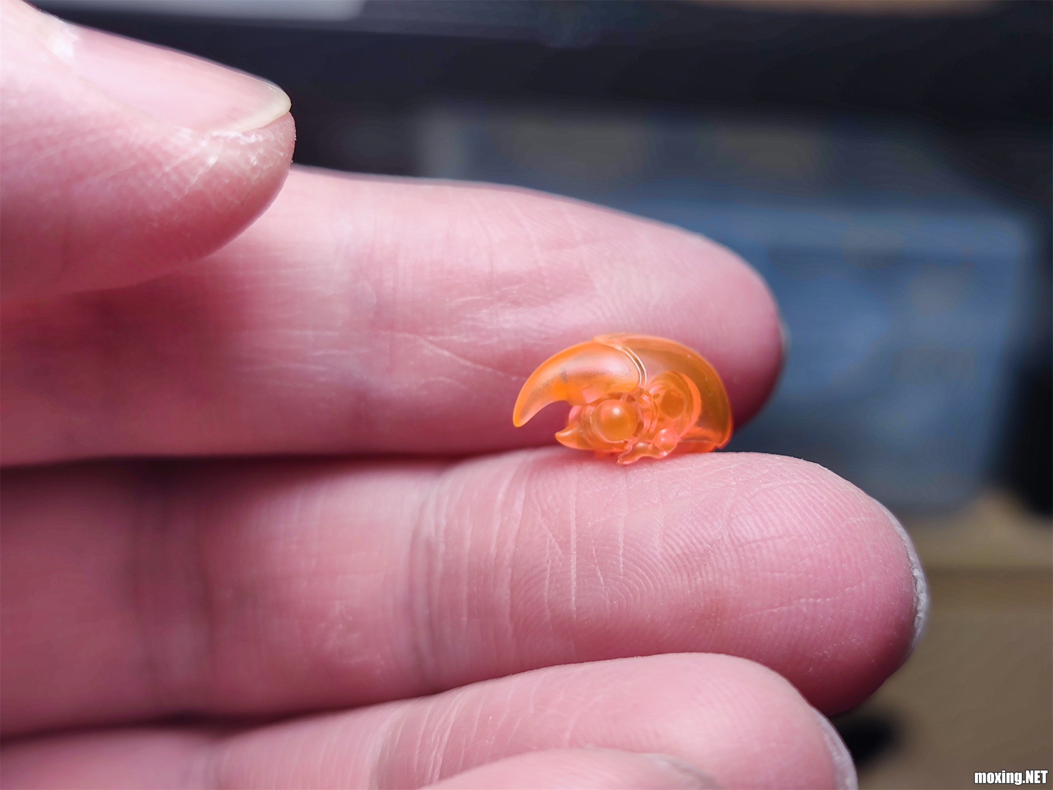

排气管做一点烧灼效果:喷涂顺序:透明黄→透明红→透明蓝喷涂面积极其有限,尽力做了。
光油表面差不多干了,内部还需要2-3天时间固化。像这种有水贴的表面,氨基光油基本不需要打磨段差。如果没落尘和瑕疵的话,就不需要打磨了,抛光还是可以做下。
底部这个凹凸起伏特别多的零件,自流平效果也不错。

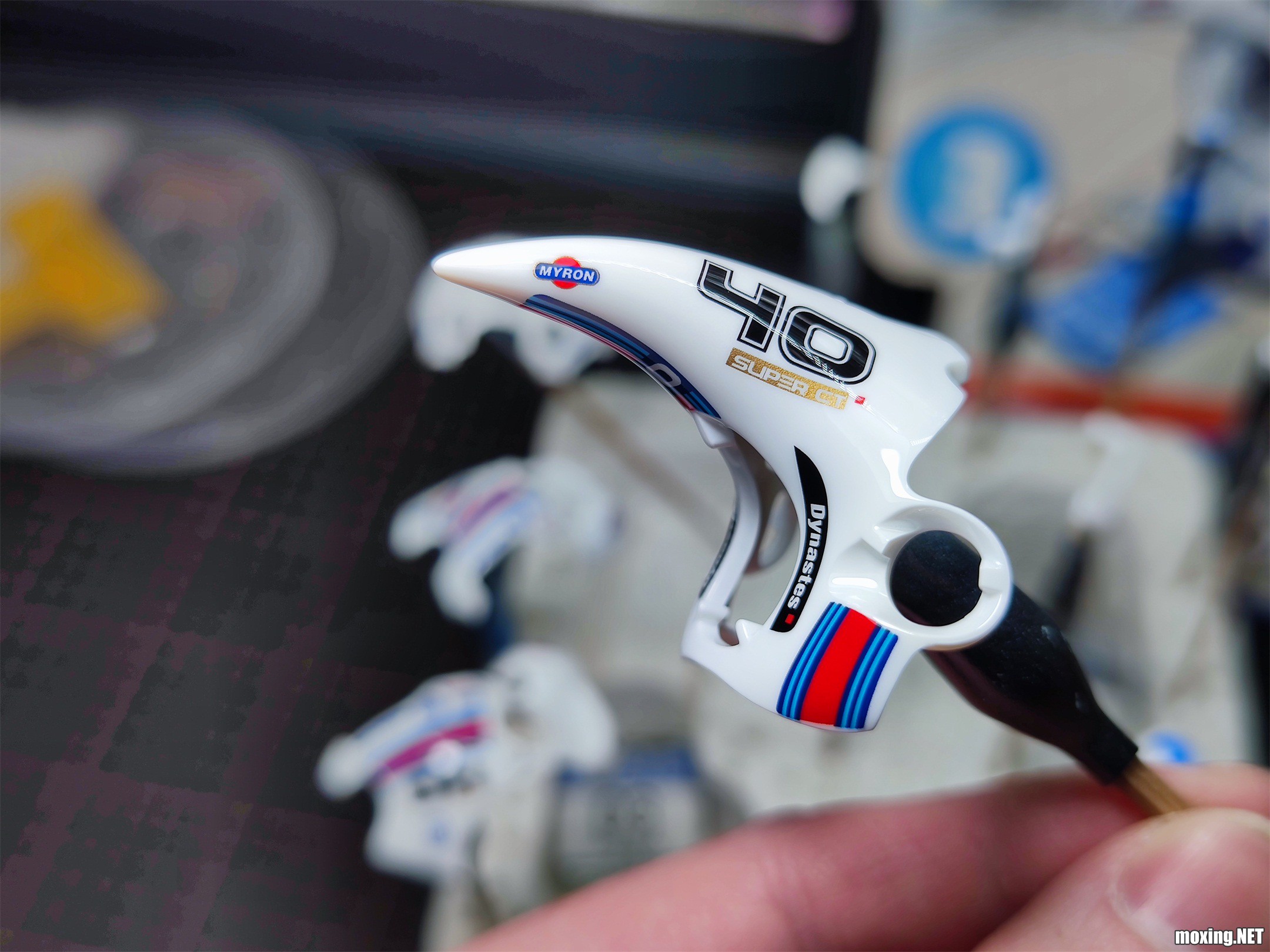

由于赶时间制作,喷完氨基光油后水贴起了两处小气泡。
用针把气泡刺破,再用棉签尽量压平。
滴上适量UV胶并固化,后期通过打磨看能否修复。我这里也属于做实验,很久没有水贴起泡的情况发生了。
防止水贴起气泡大概有这么几种措施:
  • 使用合适的水贴软化剂,贴完后至少干燥12小时以上。
  • 薄喷硝基光油,利用光油的轻微腐蚀性让水贴更贴合表面,同时该起气泡的地方会起来,用针刺破后,慢慢抚平,之后正常喷光油。
一般这样做了之后,起气泡的几率会非常低,但仍有一定的运气成分,特别是厚喷光油后的水贴气泡非常难处理。
打磨滴上去的UV胶,没法完全磨平,怕磨穿其它地方。就这样吧,不是仔细看也没那么明显。

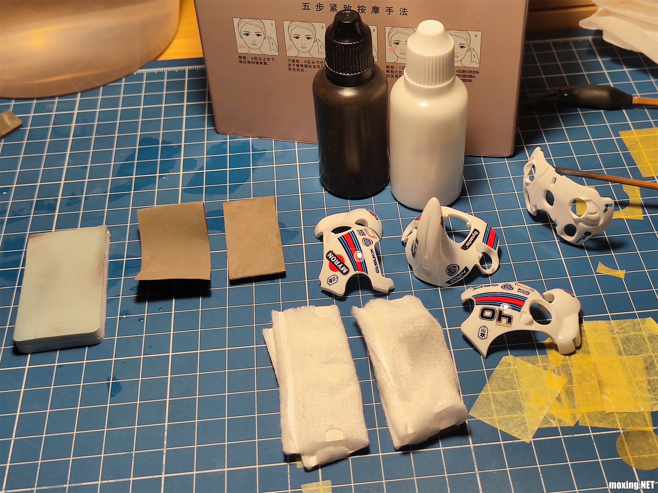

由于体积小就直接手动打磨抛光了。手动抛光相比电动抛光更安全。研磨膏选车用或者氨基光油配套的,模型用研磨膏也能磨得动,但是效率会低一些,同时更难消除打磨留下的细小划痕。
工具都很简单,从左至右:WAVE海绵抛光板勇士3000/5000#砂纸化妆棉
GT粗目/细目研磨膏
不要浪费钱去买眼镜布或模型专用抛光布。没有比一次性化妆棉更好的抛光产品了,化妆棉抛不到的角落就用医用棉签。
喷氨基光油时尽可能的直出镜面,后期打磨抛光会省很多时间,只是锦上添花了。
这款套件比较适合用来练习打磨抛光技法。
因为体积小且形状各异,各种外形的曲面都有。
此次还实验了氨基光油的极限干燥时间。
从喷完到打磨抛光中间只等了30小时左右。
中间分三次进烤漆箱,每次15分钟40度。
放暖气口吹了一晚,才基本保证这么短时间可以操作。
如果不赶时间的话,我还是建议氨基光油喷完最少放三天左右,盛夏的话可以缩短到两天。

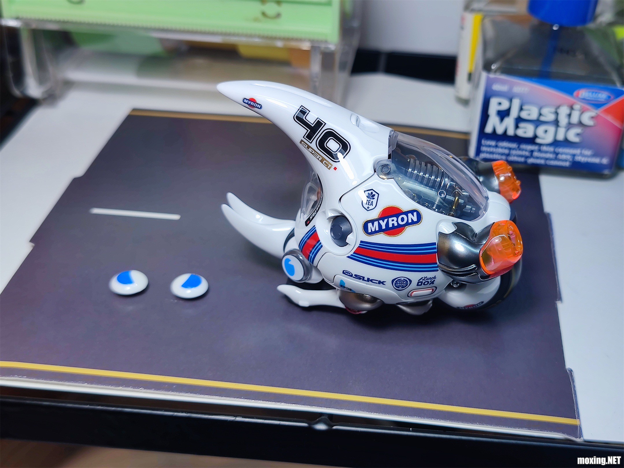

透明黑零件改喷涂GT可可金,其实右边两个零件更适合喷成光泽白,但已经没有时间再等光油干燥了。
喷口手涂黑色珐琅漆,该渗线的地方可以适当渗线。
全部完成~
外甲的氨基光油丝毫不影响组合度。

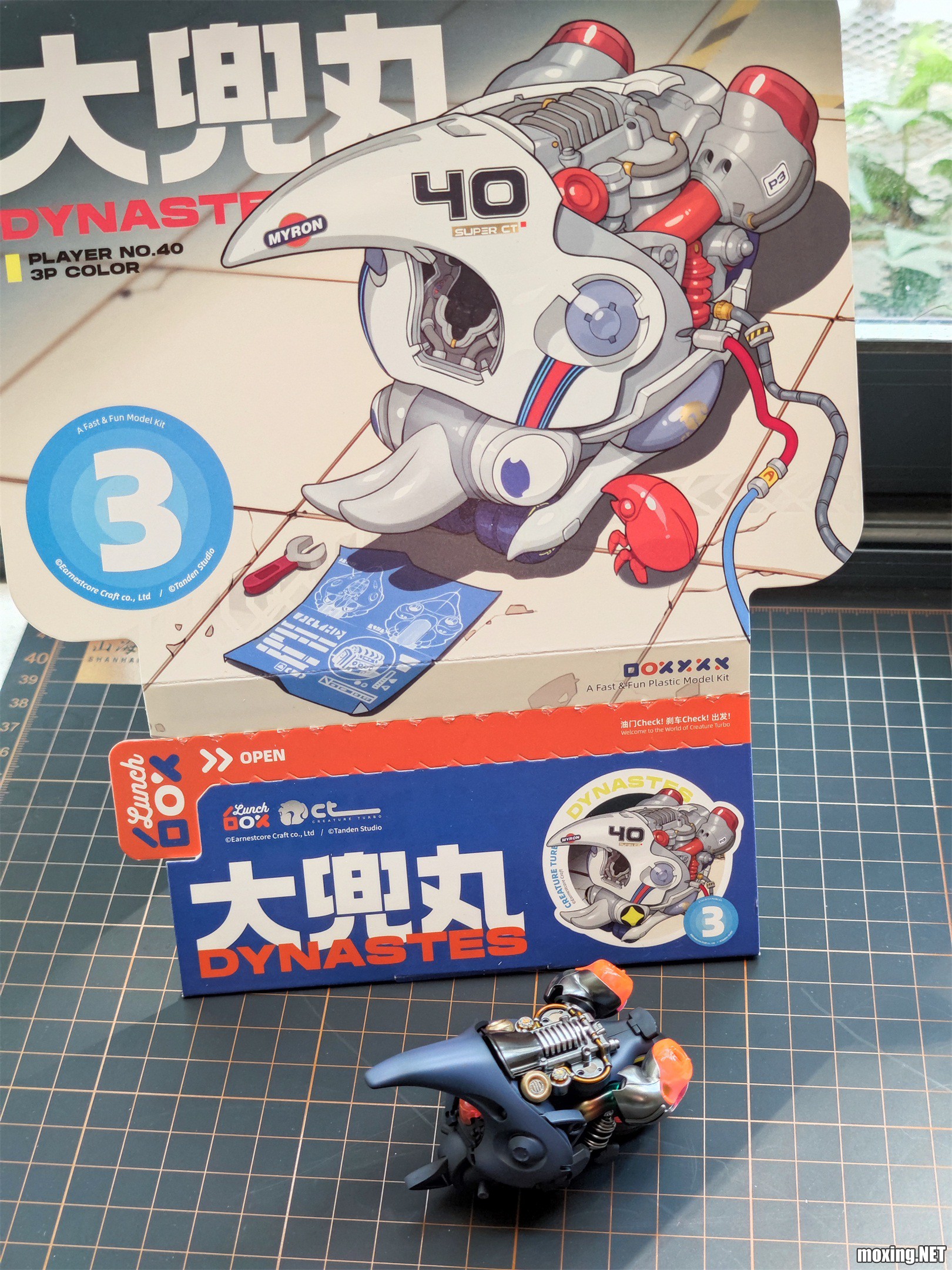

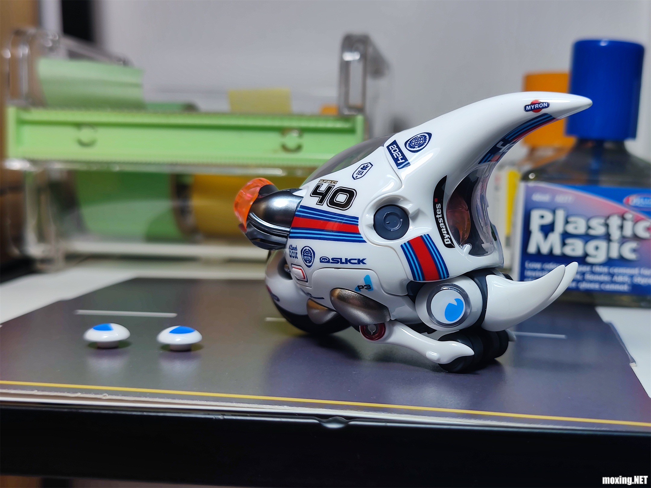

成品照
