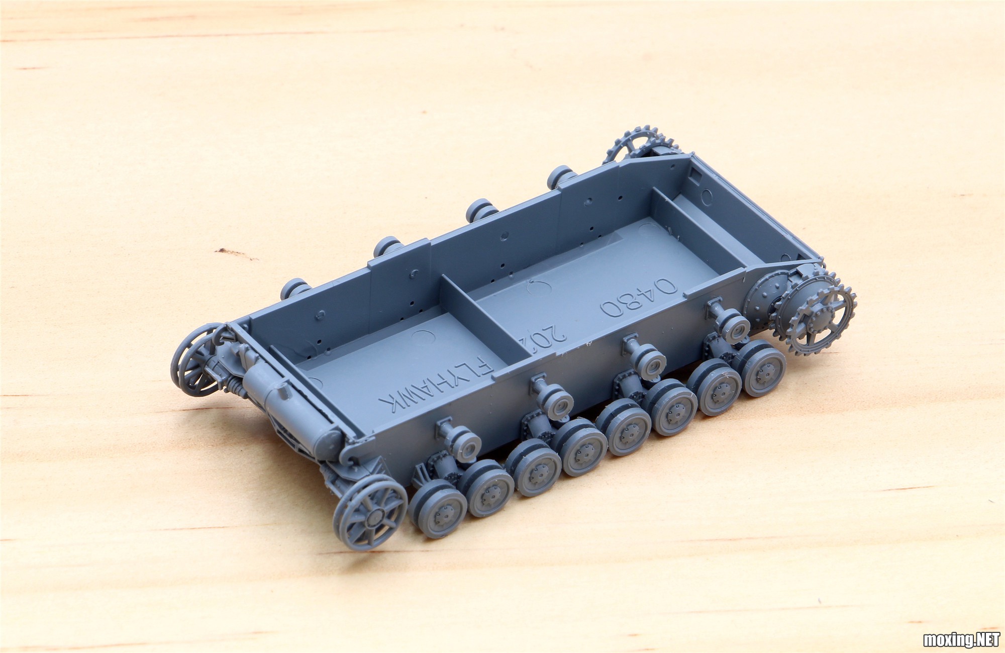

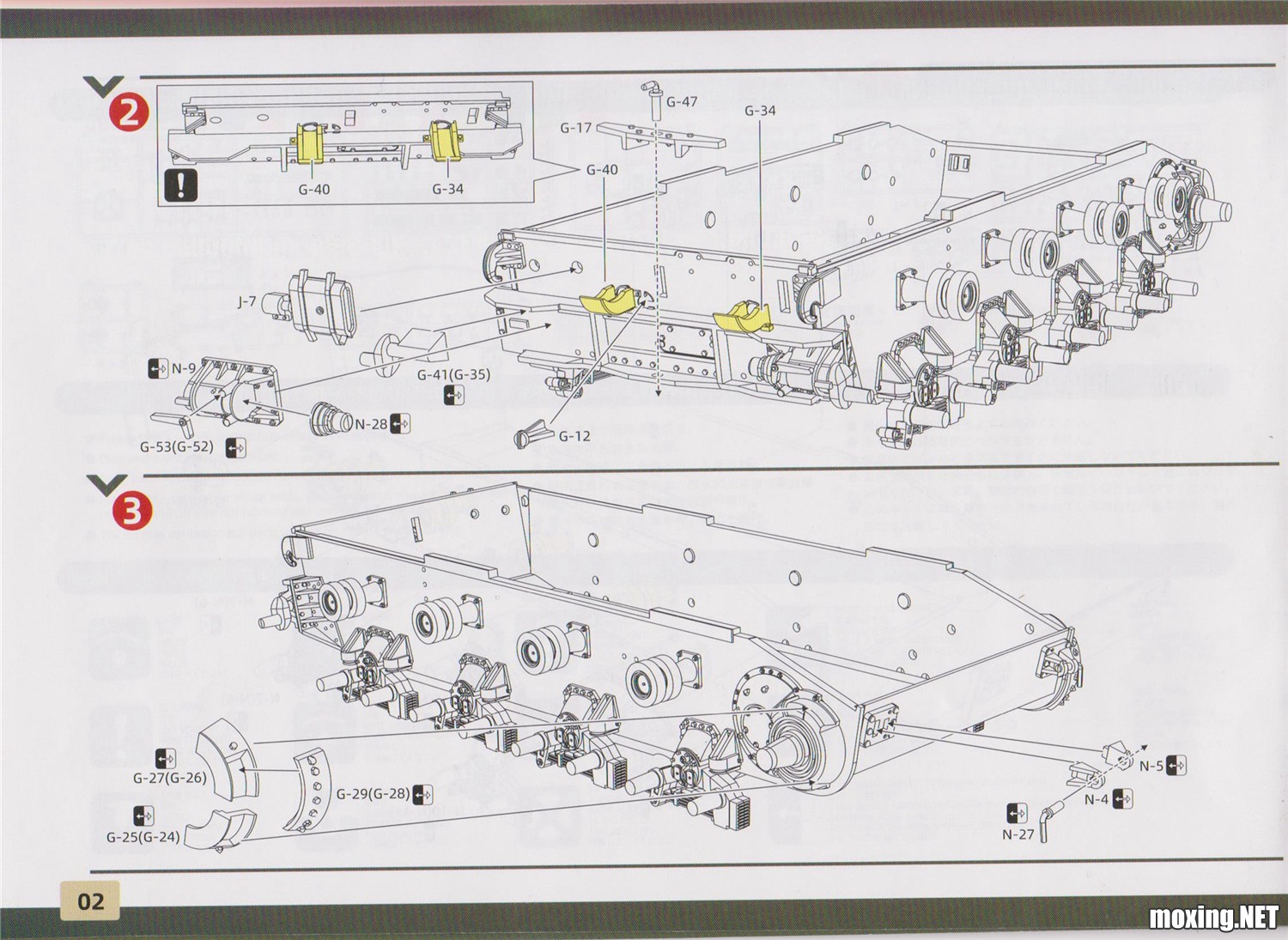

底盘悬挂安装后第一时间调平悬挂
各个角度查看比对
车位部分零件安装,一并安装诱导轮底座

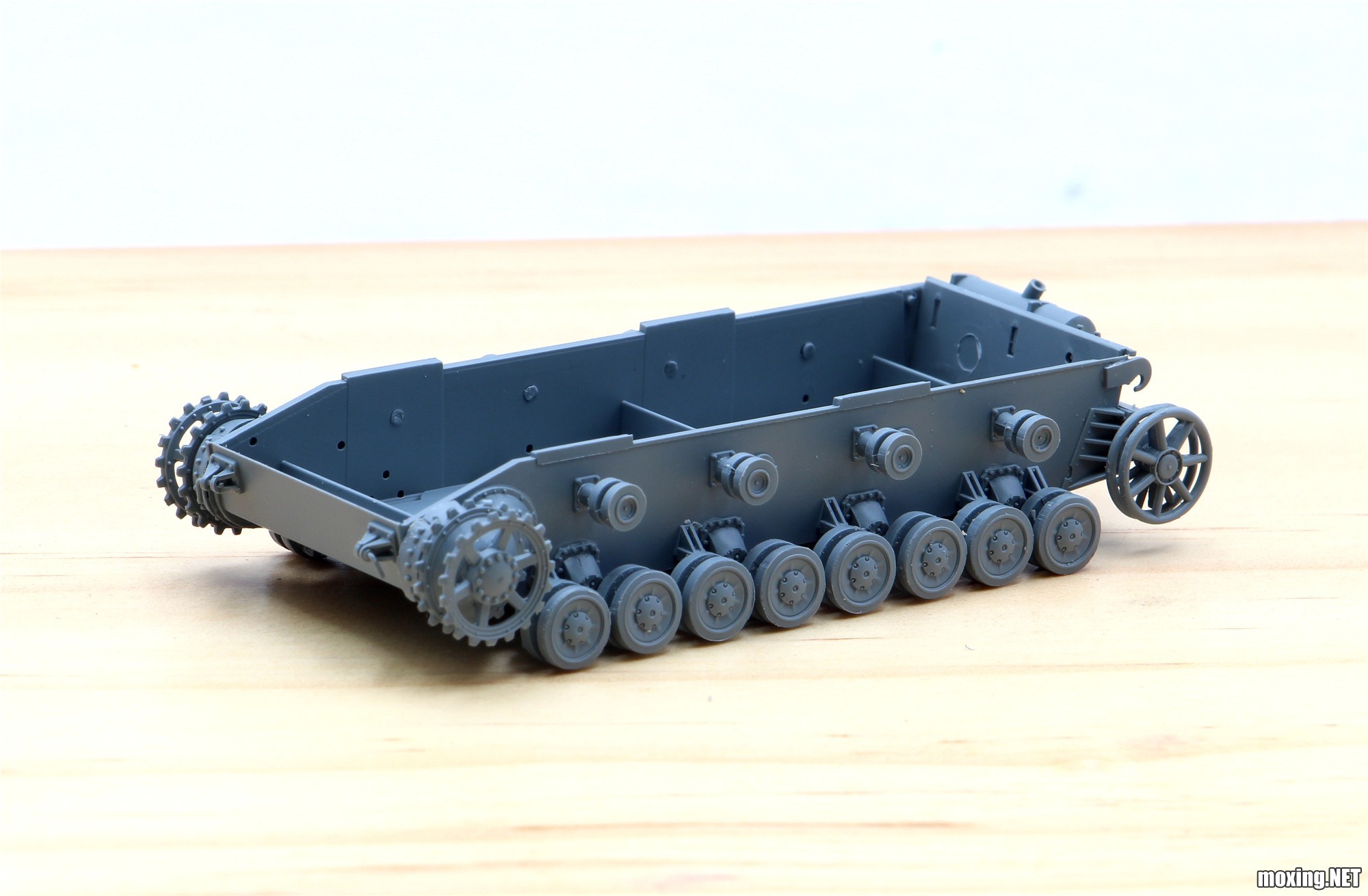

负重轮安装后再平面上继续调平,保证全部负重轮着地
主动轮不要粘死,保留一点活动性,后面安装履带时候方便调节

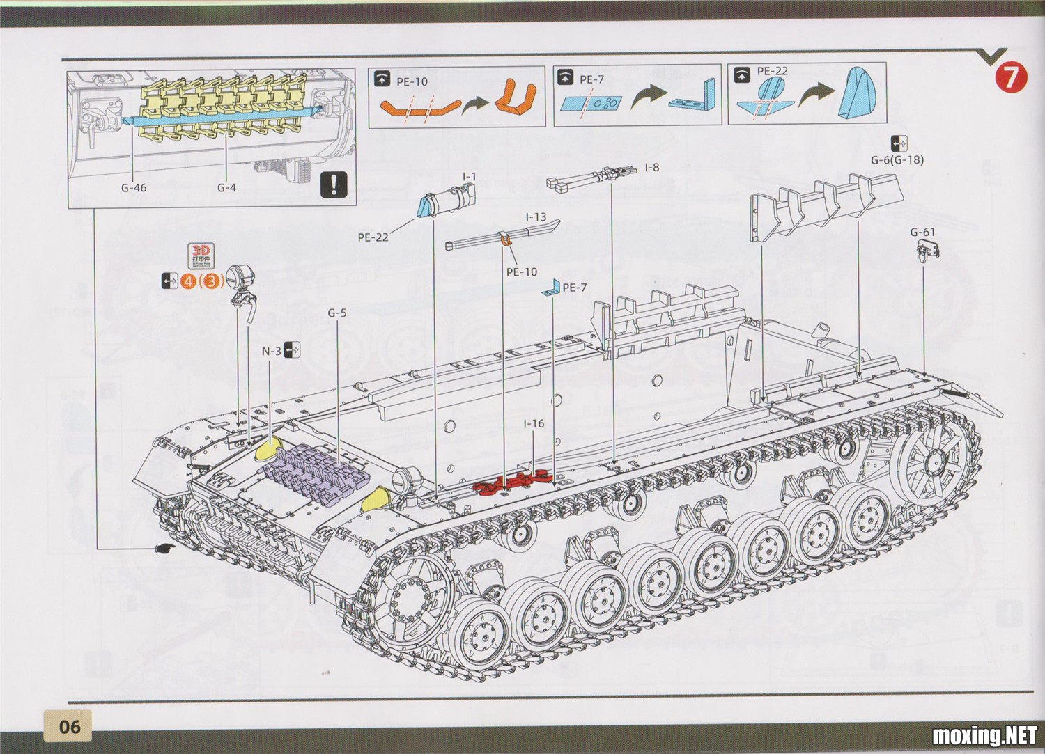

翼子板安装后开始各种配件。关闭气道用的车体盖板蚀刻片都是单独的,安装时候注意比对好位置
打印车灯安装时候注意,车灯的灯线比较脆 ,我这两个都崩断了,使用流道拉丝重新自制的
上车体两侧翼子板工具安装,这一部分主要是看好说明书图示的零件安装位置。
