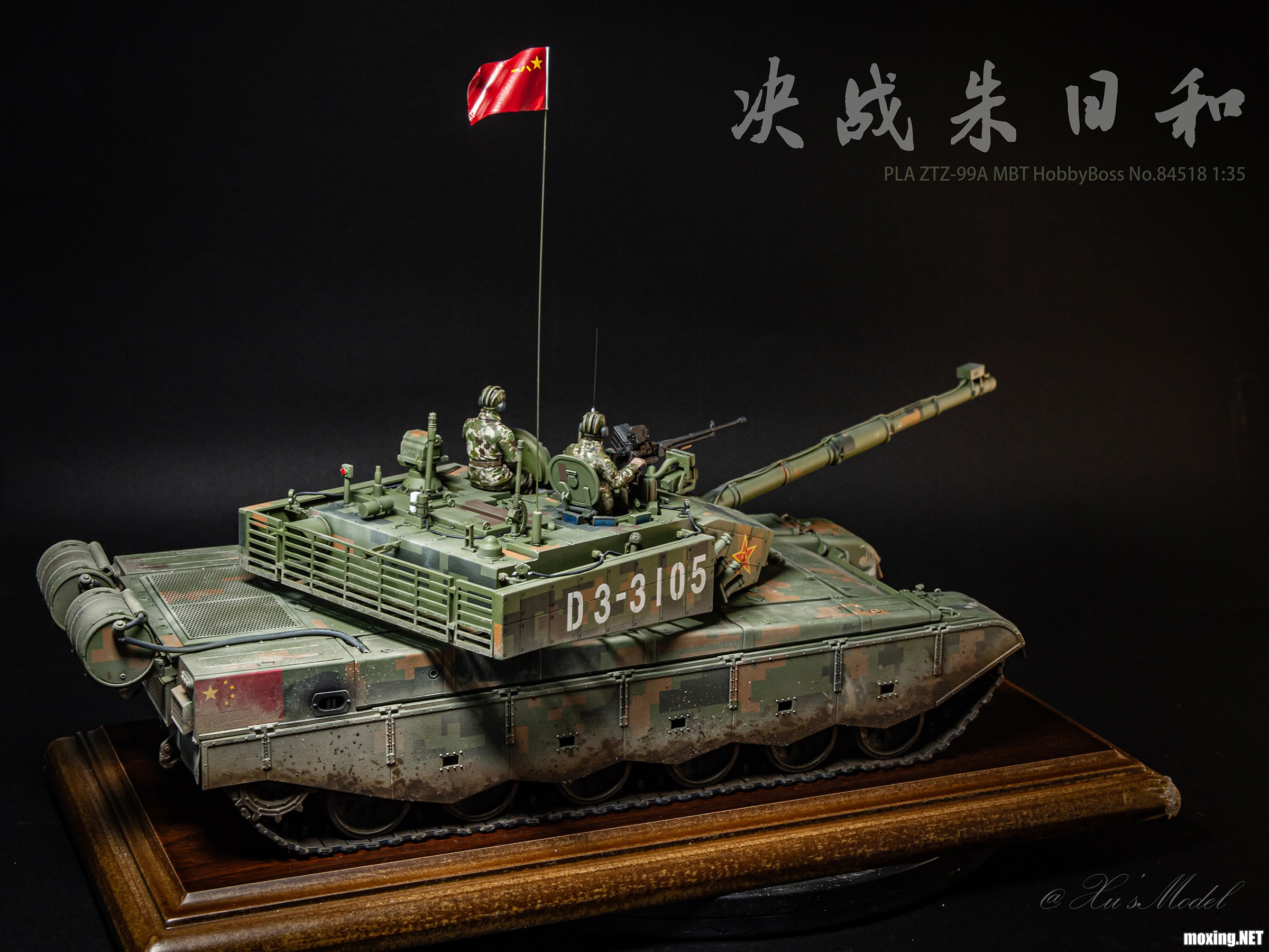

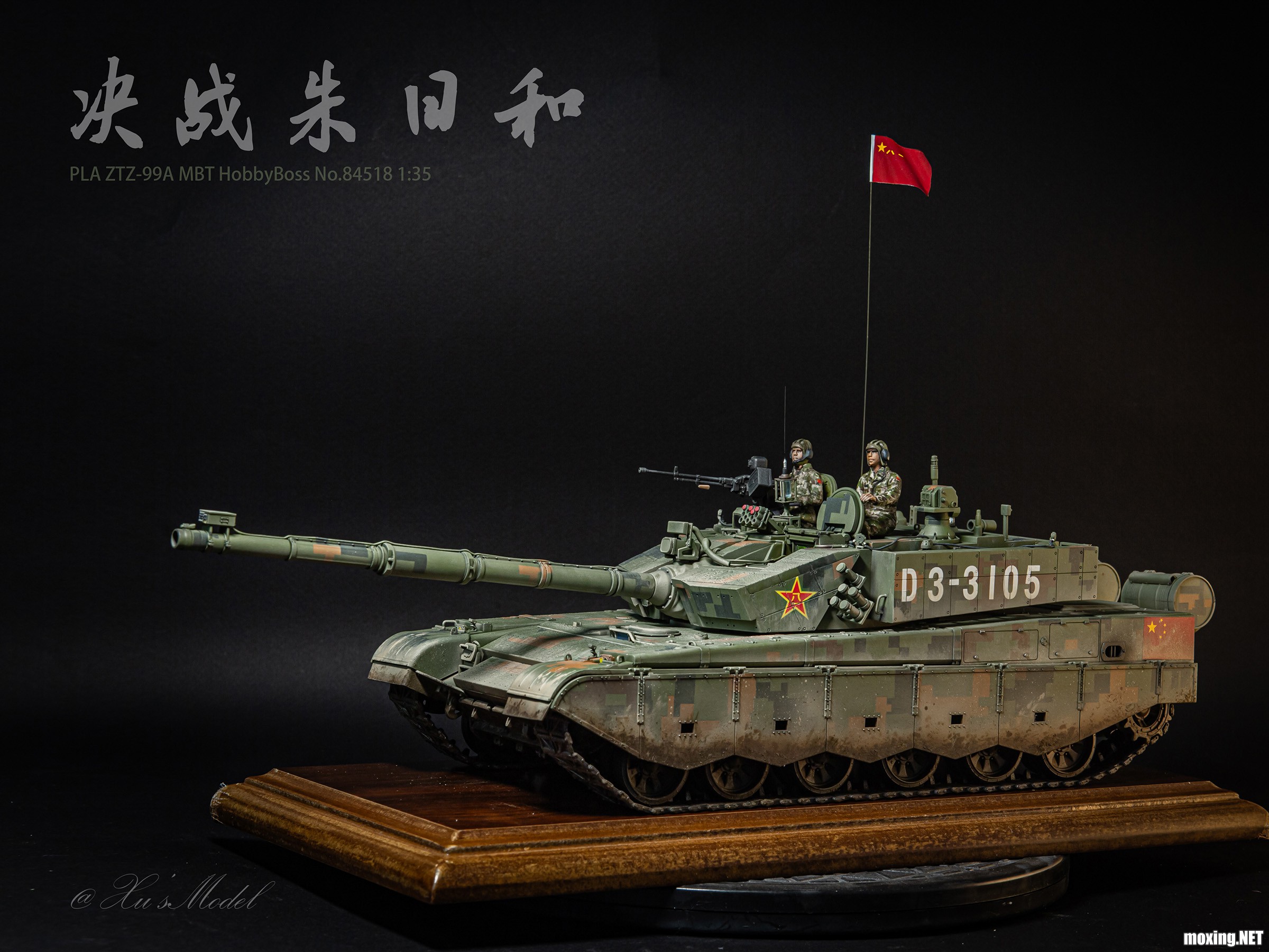

中国解放军99A主战坦克,朱日和阅兵涂装。我想做99A很久了,一次同时开工了边境的99A和HB的99A。这个是采用的HB的套件,星河的遮盖套装(强力推荐,其中包括预切割涂装遮盖,透明件遮盖,负重轮遮盖,虹膜,水贴和天线,超值),MENG的兵人,从边境套件换来的油箱。自制了套件中缺失的演习设备(炮塔后部那个双筒)。
“踏平朱日和,活捉满广志”
参考图片,按右图的演习状态做的。

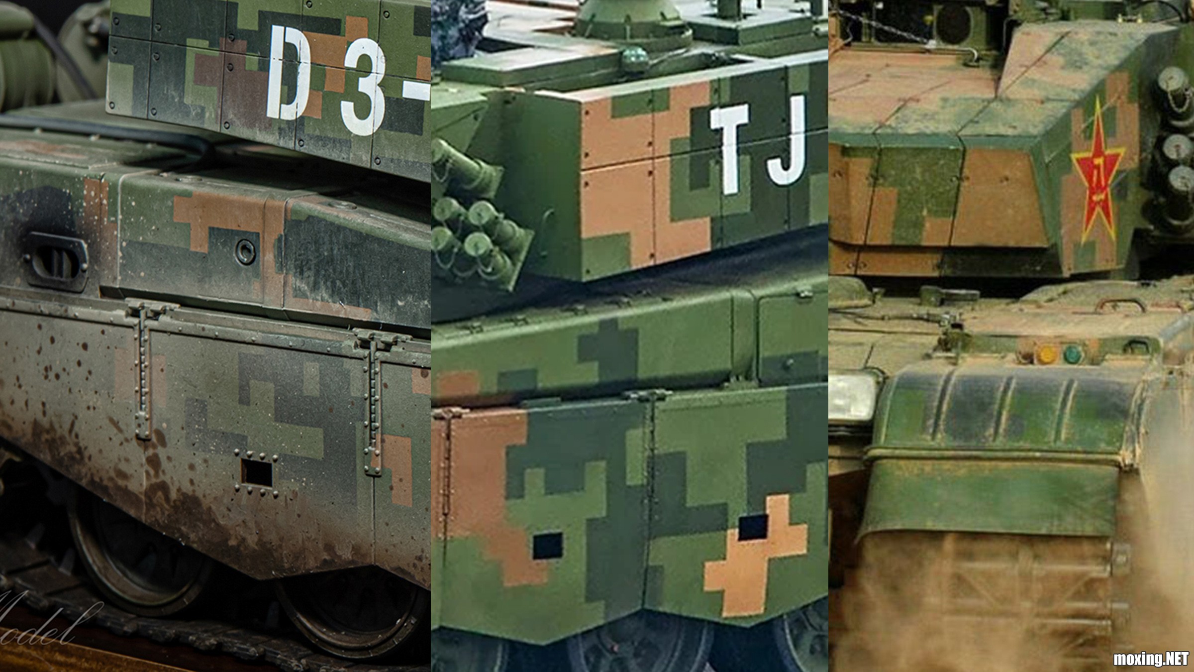

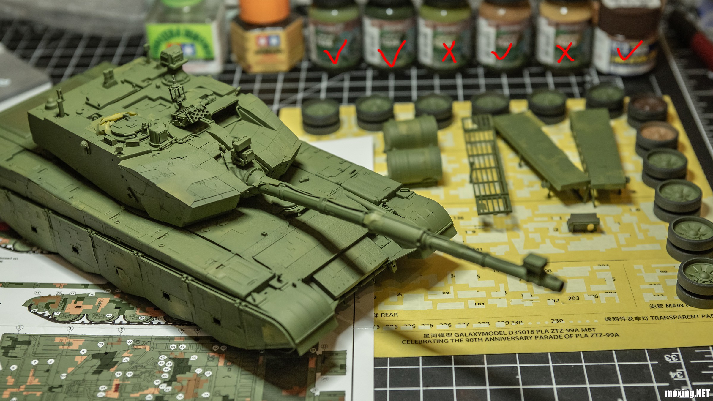

整个制作过程最纠结的地方是迷彩的颜色。迷彩一共四个颜色:主色绿,深绿,浅黄,深黄。
如上图,因为各种原因,各个参考图片中的颜色略有不同。最终选择了套装中深黄作为浅黄使用,北约棕作为深黄使用。
目的是降低整体明度和饱和度,并加强对比度。
(99A新车那个浅黄真是太跳了,按真实迷彩涂上去效果更像玩具)

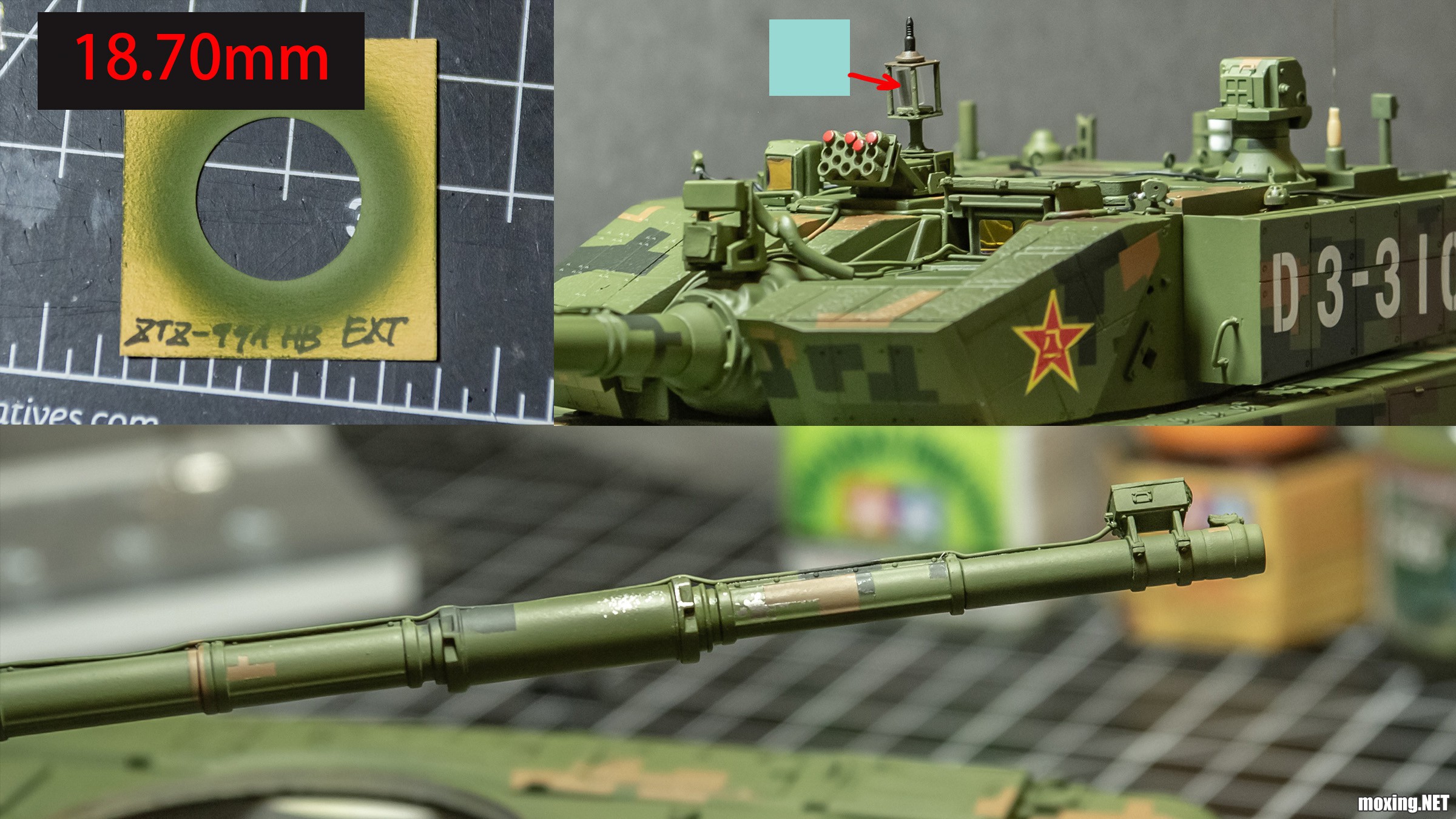

根据参考照片选择了演习设备组合(说明书里那个好像是错的,因为在实车照片里没有同款组合)。
注意那个头顶有天线的“灯笼”。我猜“灯笼”和炮塔四周的小装置是有联系的,一定要找个照片看着做。

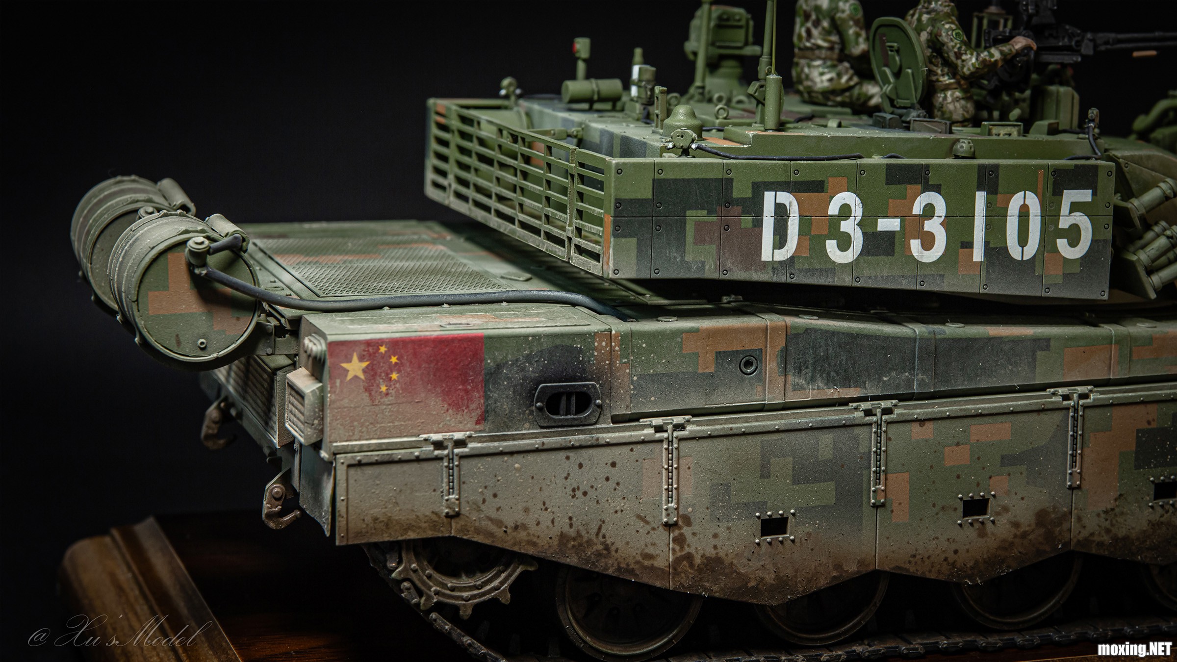

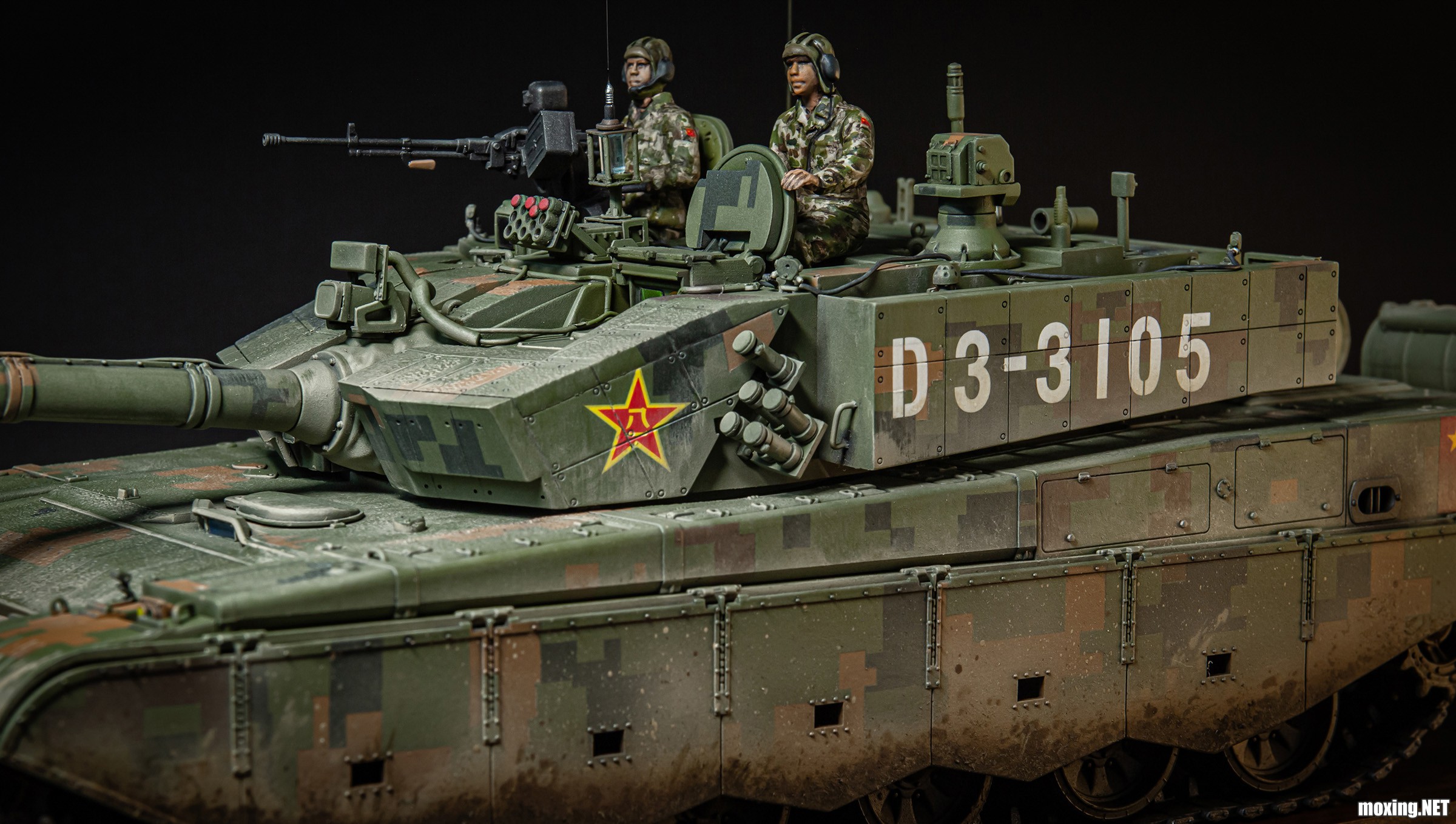

其他:
- 我在车长周视镜里斜着贴了方块状的铝箔,模拟潜望镜镜片,效果很好。但是照片里不太能看得清。
- 高机改了磁吸,随意改角度,很爽。
- 配了MENG的兵人,用的熊猫99兵人的水贴。第一次做兵人,数码迷彩还是需要练一练。最后效果可以接受。
MENG的兵人套件与封绘严重不符。封绘上帅气的小哥哥和靠谱的大哥哥一个都没有。套件里是个五胞胎。如果用,需要改脸。建议用与帆玩物的兵人。
- 炮口那个演习装置没给水贴,自制的。
- 炮盾上边那里追加了管线细节。
- 演习装置那个“灯笼”里用透明流道替换了原件。实车是一个圆柱形的蓝绿色大玻璃灯。
- 把手都改成了金属丝。
- 加了油箱的管线(可能不准,我没找到完整的油路连接照片)
- 油箱来自边境,那个缝在涂装完怎么这么明显啊 T _ T

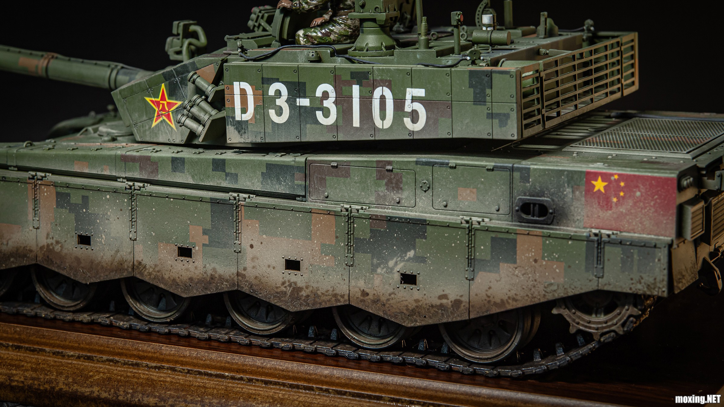

- 小灯都是银色打底,然后再上透明色+不透明色。因为实车看起来不是很通透。
- 我理解中的解放军对装备保养的很好,尤其这是重大演习,演习前肯定都要再保养一遍吧?所以这次没怎么做掉漆和锈渍。只在炮管做了掉漆,因为找到了一张炮管掉漆的照片。
- 自从做了PZH2000的活动履带,我是再也不想做了活动履带了。履带来自“士心甬力”大佬。
- HB多出来两个战术核音响,可以匀给边境做70周年国庆101号车。

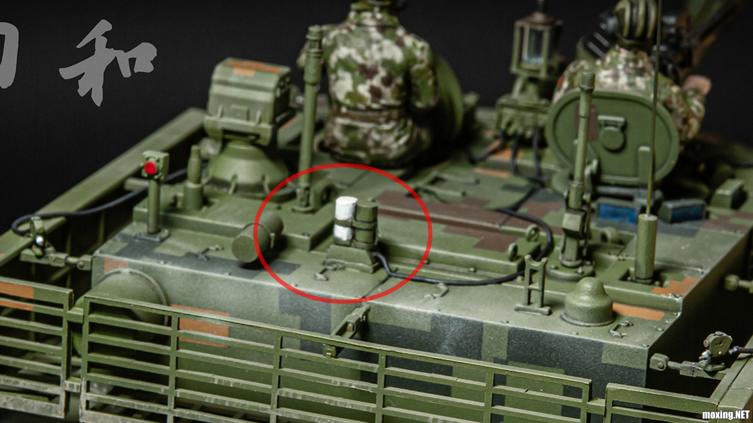

HB就是缺了这个零件,他根本没开模。我是使用胶棒,胶板和遮盖带自己搭的。
我很喜欢99A。最后,期待接下来Tiger和Zimi的99A套件。多一点儿竞争,多一些好套件,让模友多一些选择。
