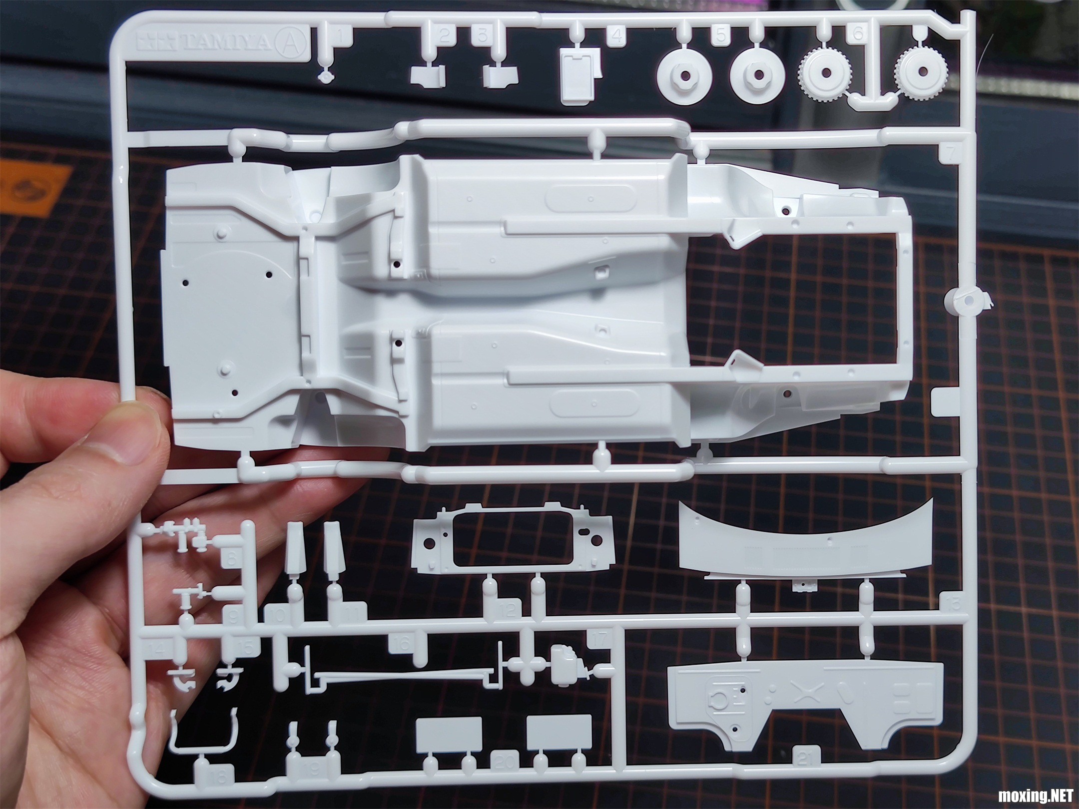

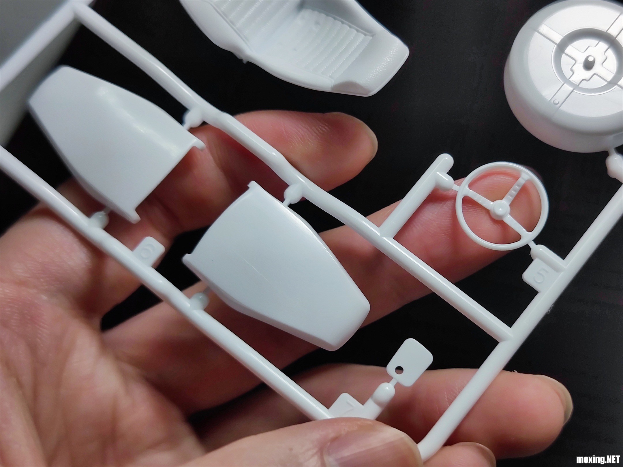

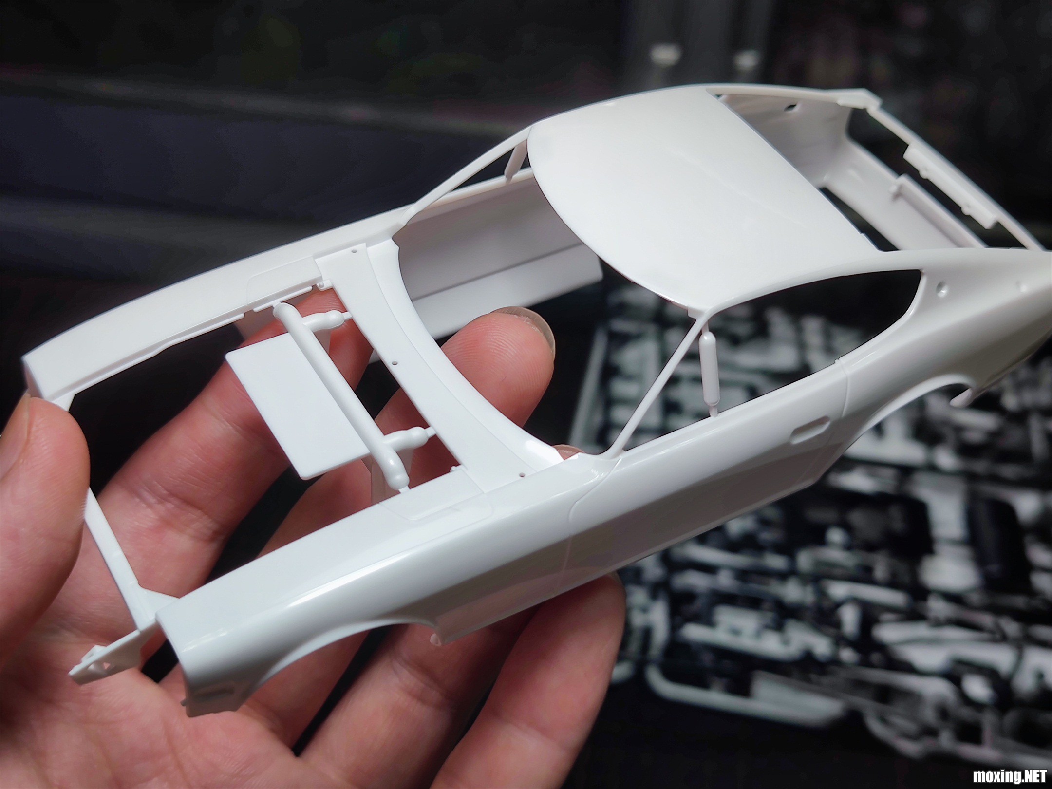

车壳一上手就感觉到特别的薄,薄显得精致,但也更容易损坏。另外A柱特别细,且没有B柱,在后期制作时一定要注意力度,特别是打磨抛光时。 IMG_20240815_174246.jpg
模具是以前240ZG通用的。

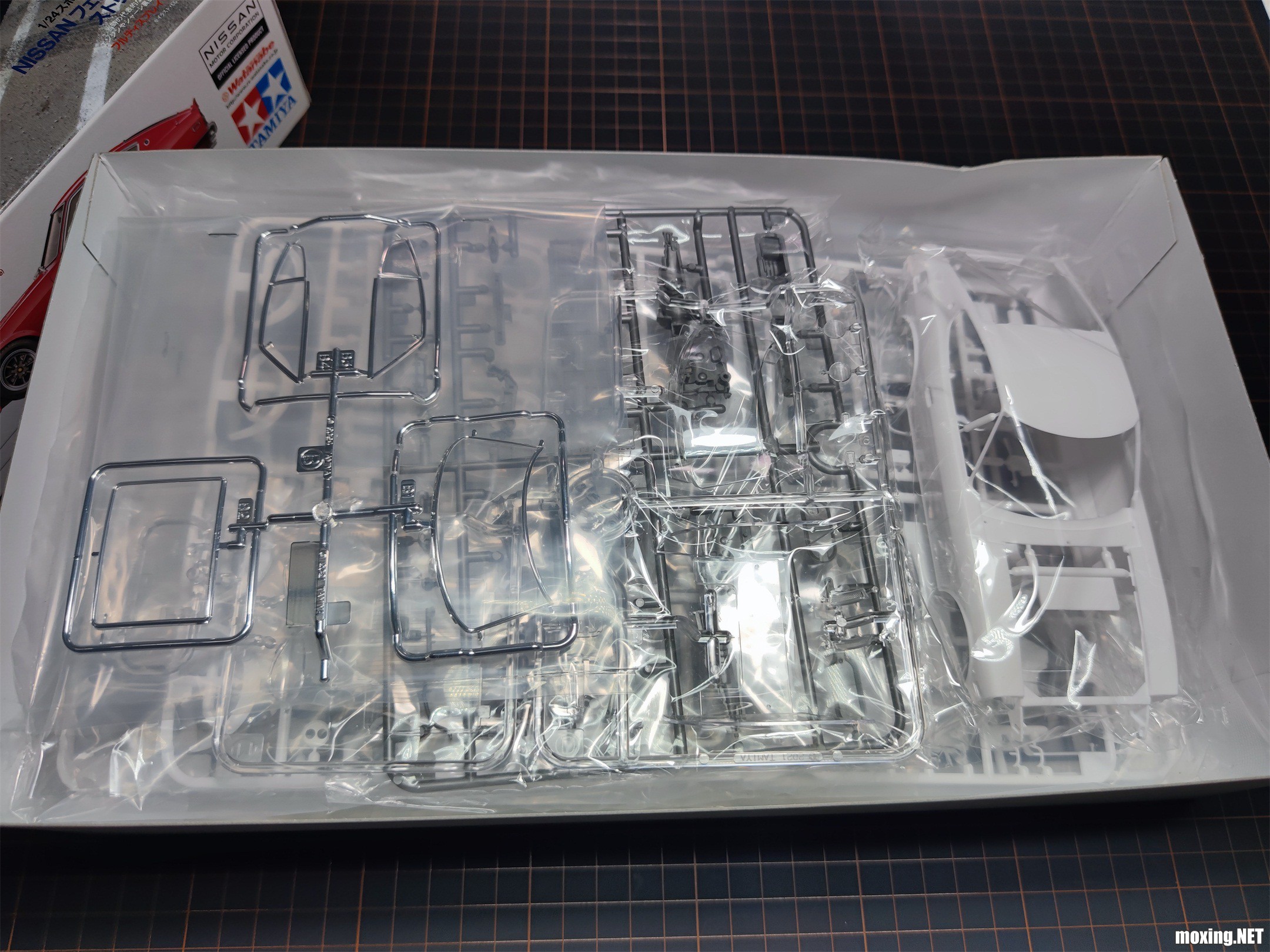

A板件:
B板件:

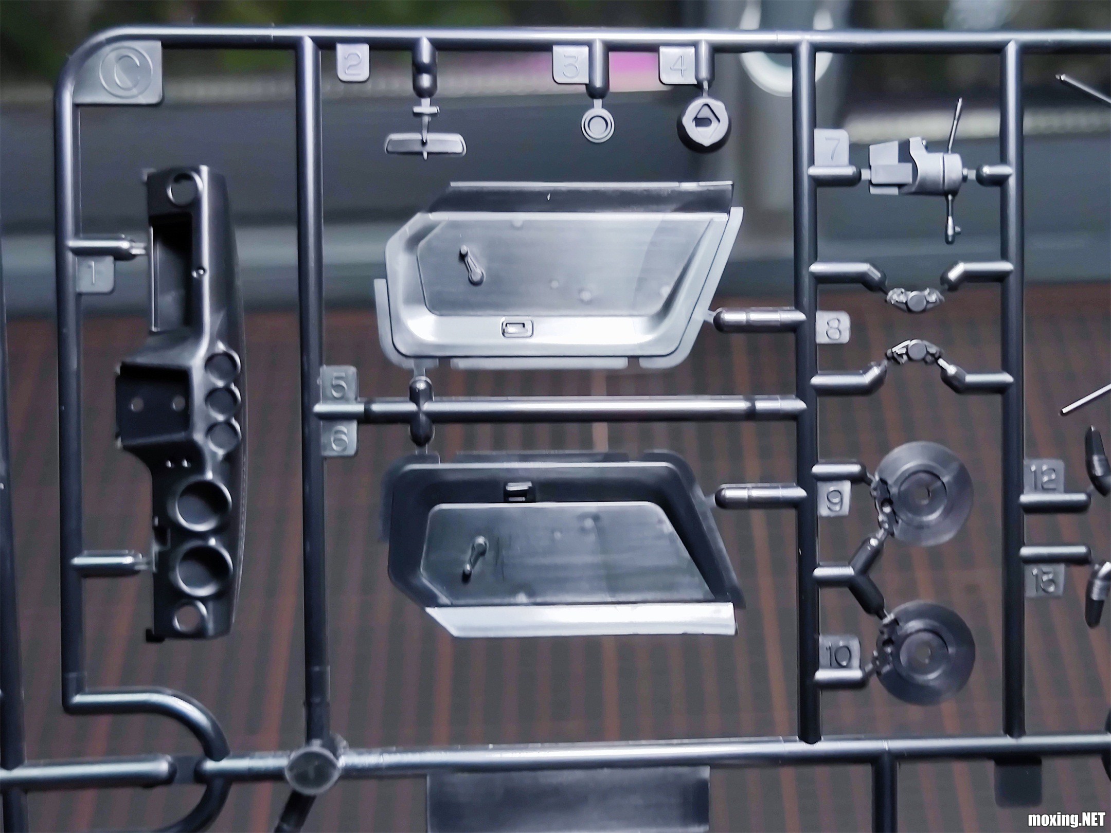

S板件:(新开板件)
L板件:(新开板件)
N板件:(新开板件)
R板件:(新开板件)
P板件:(新开板件)
T、M、D透明板件:
E板件:
C、F板件:

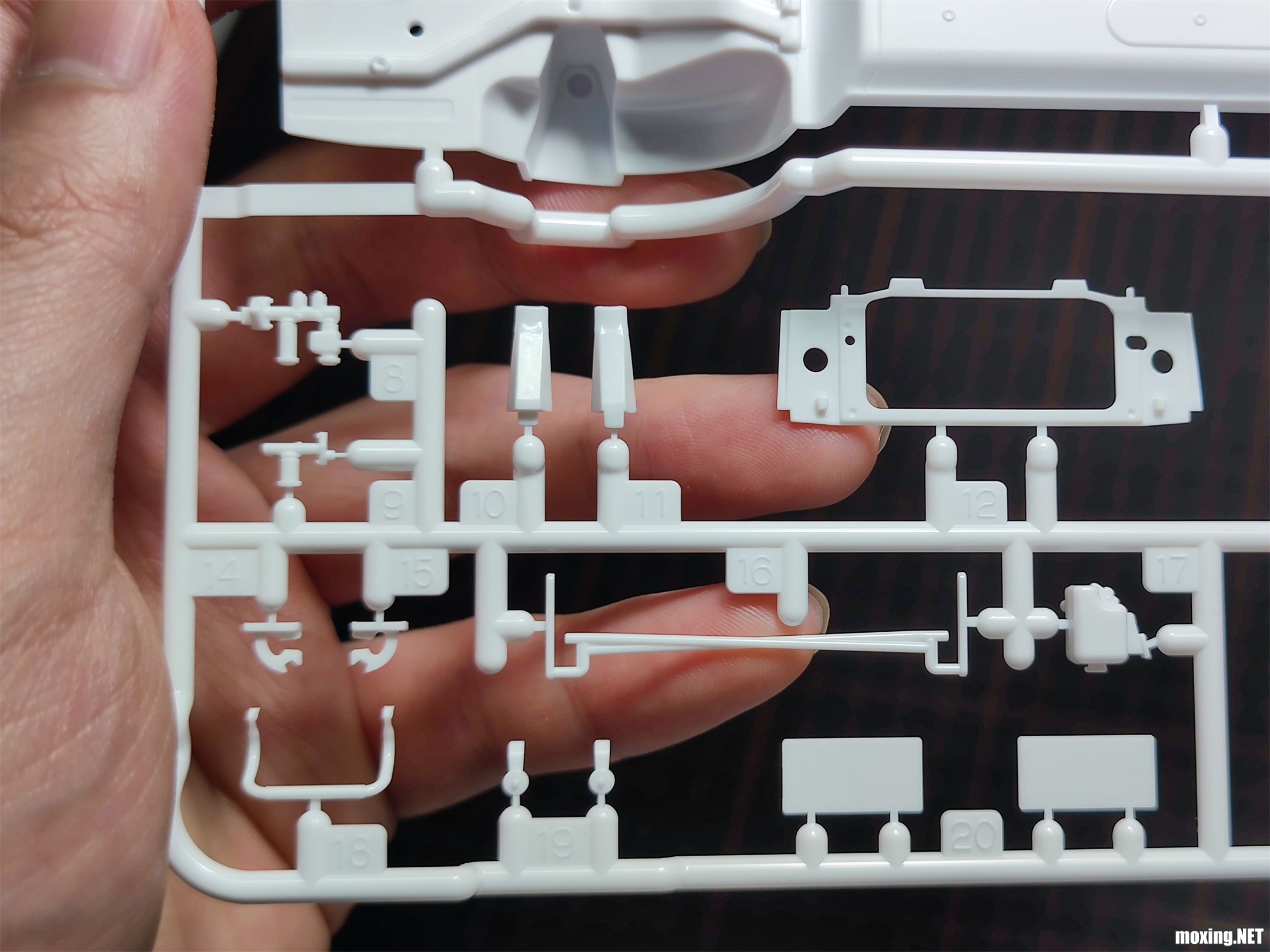

看着推出孔好像挺多,后期应该都会被遮盖。

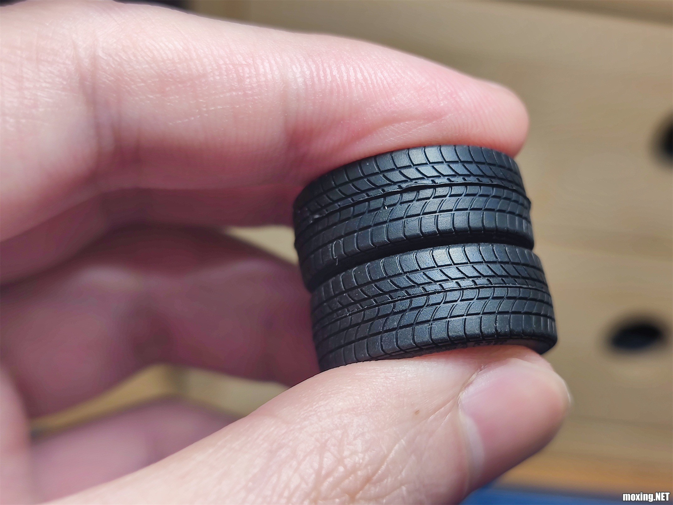

橡胶轮胎:分模线特别明显,在轮胎这块田宫始终不愿抛弃老旧的生产工艺。

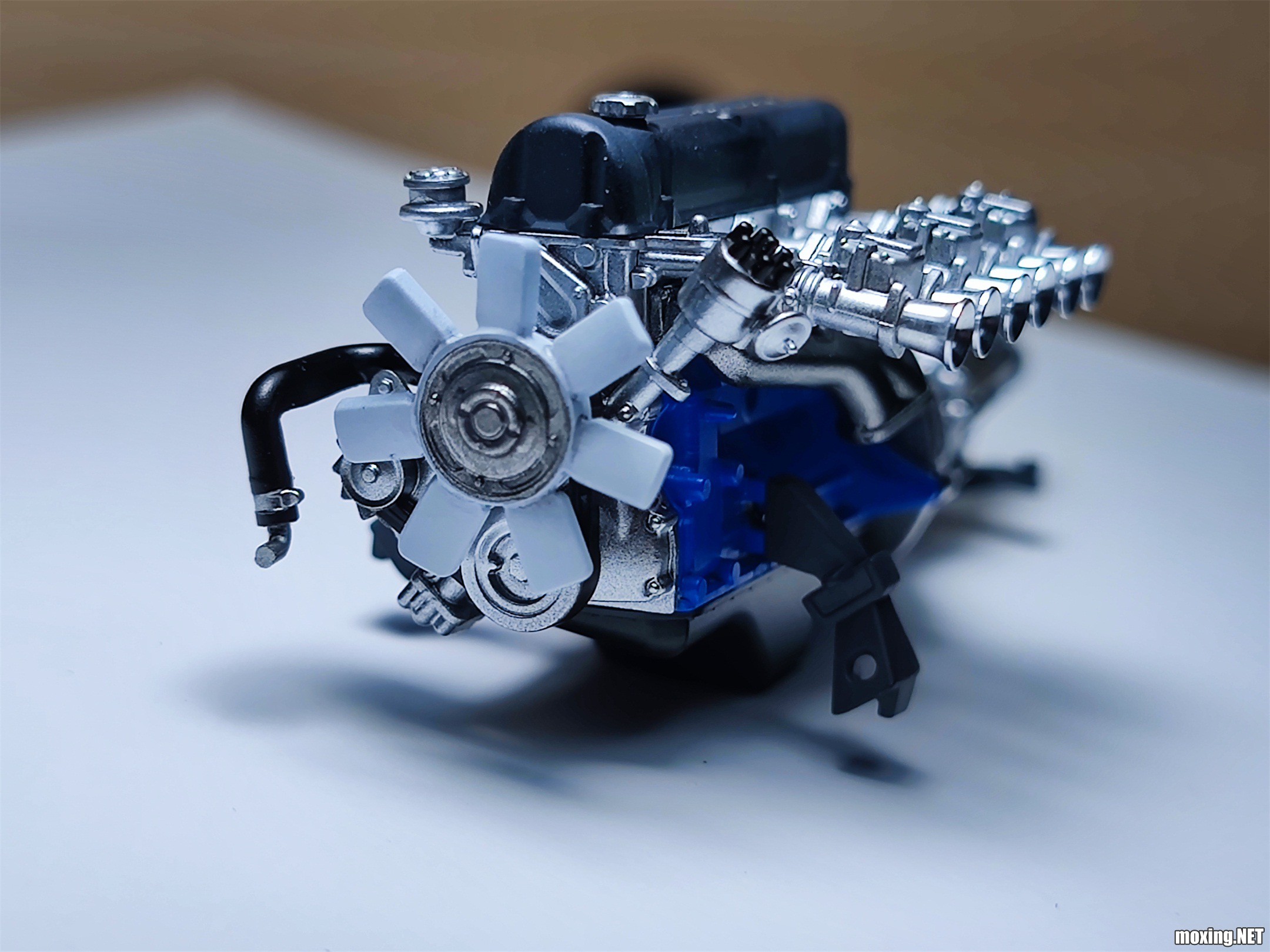

本次莫名其妙的给了金属件,六个气缸的顶盖。

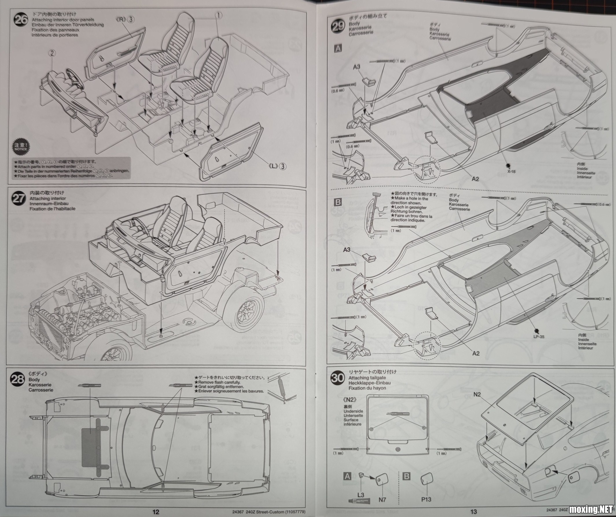

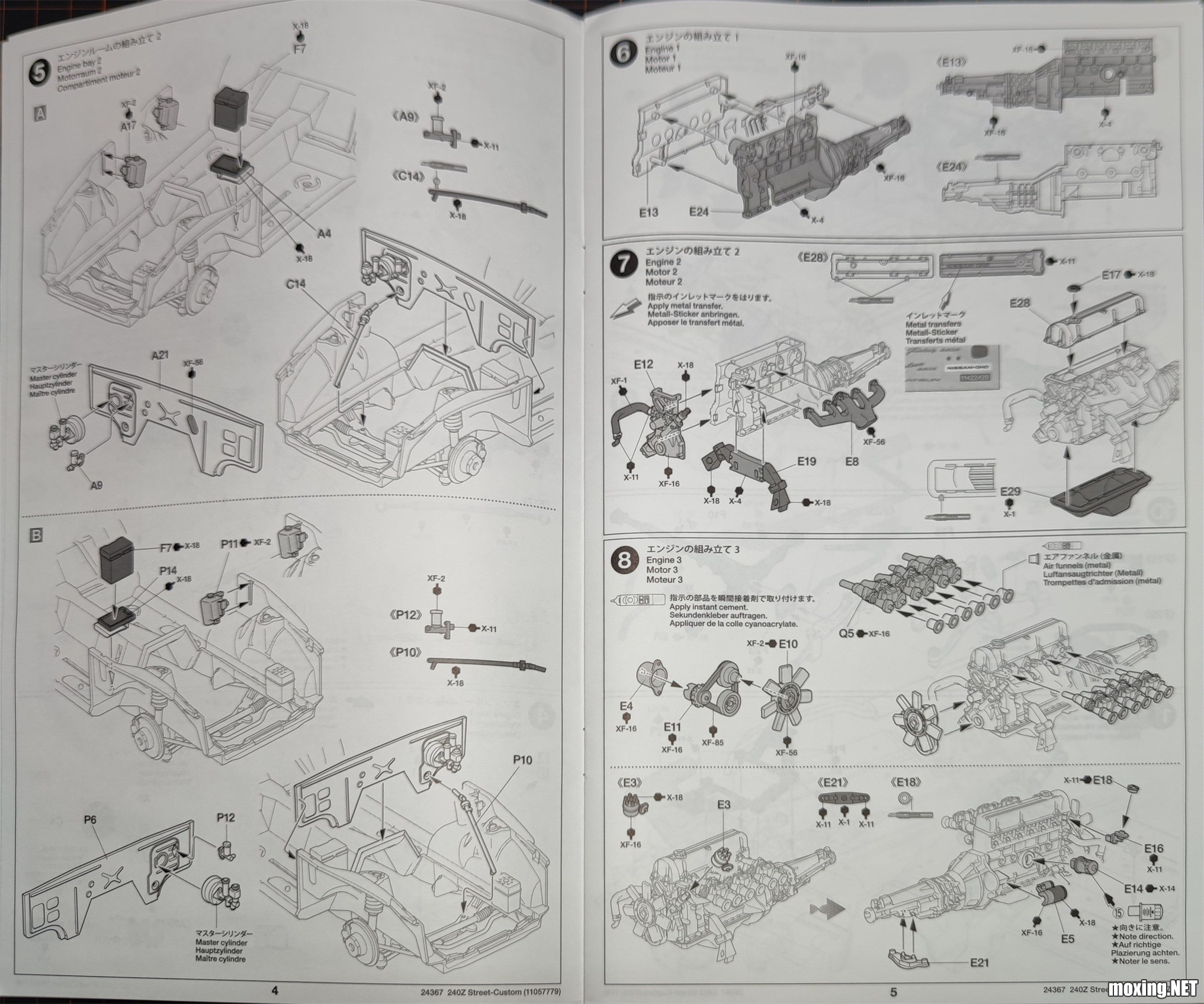

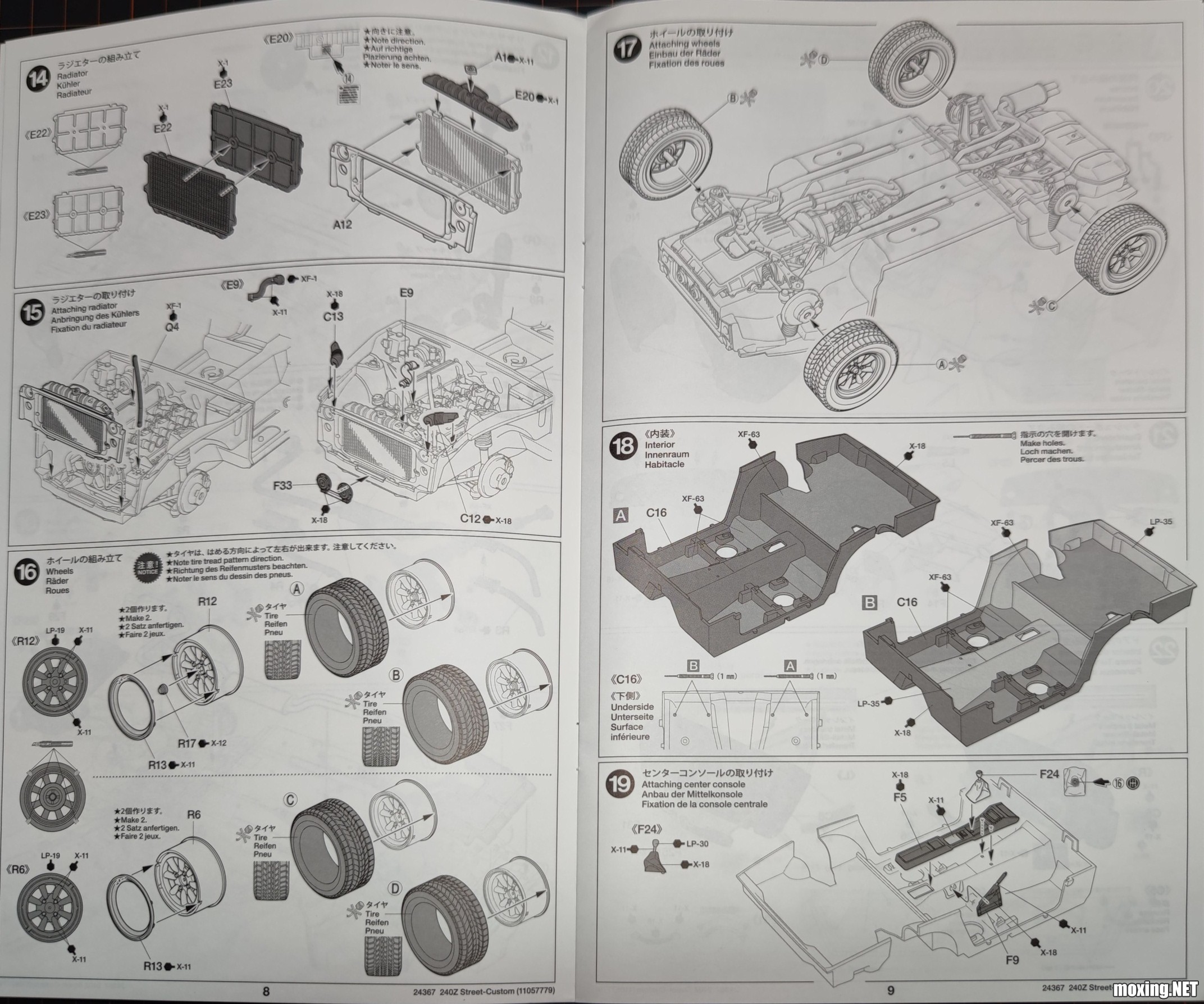

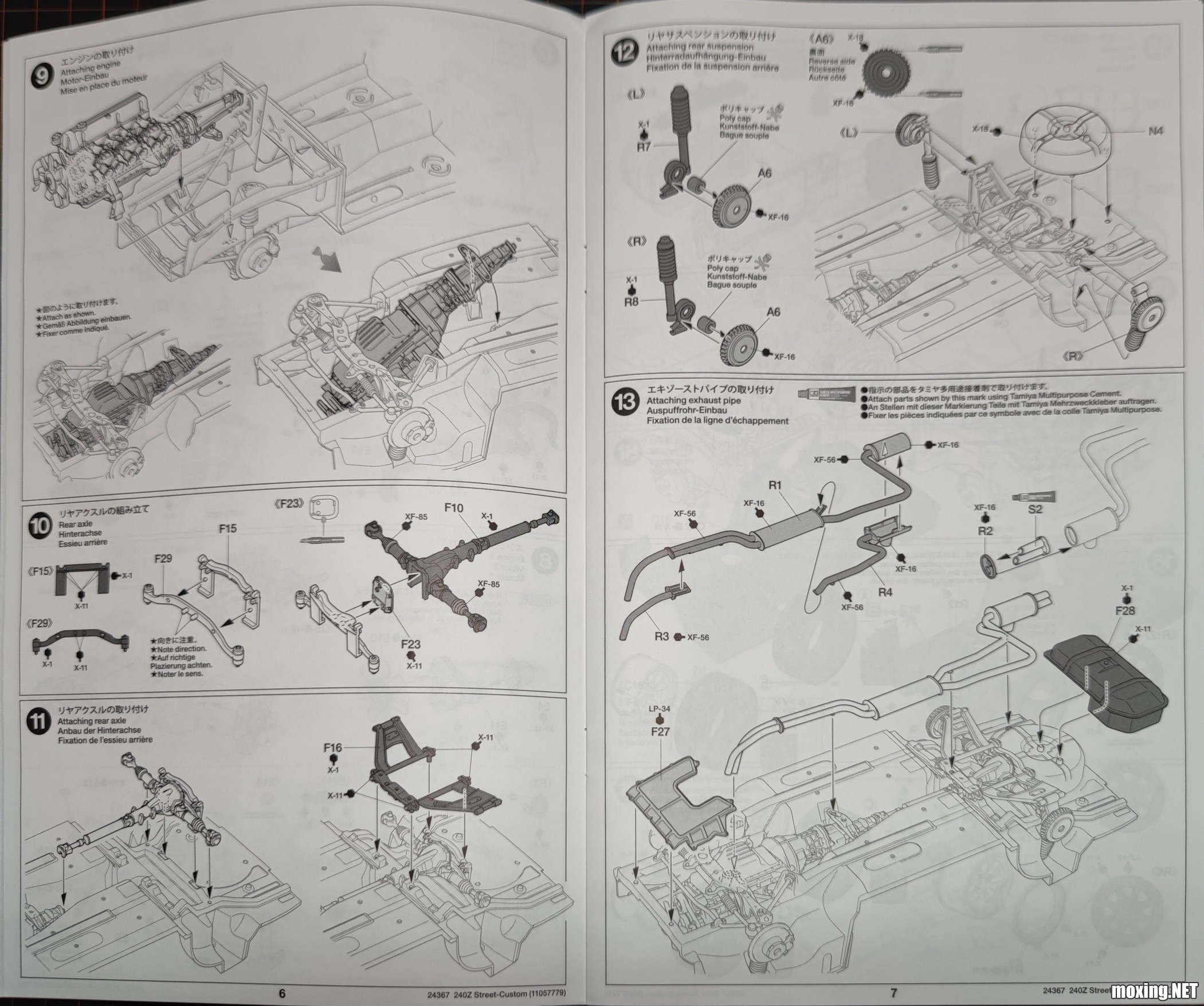

说明书部分:
附带了一张黑白的涂装指示:
大致粗略的看了一下,跟之前的240ZG有较大区别,可以当成不同的套件来制作。
最后夹了一张《订正》说明:有一个小错误,我仔细对照了20秒,没找到哪有区别。直到看了上面的小字:P3零件应为X-18色号。
错漏就是P3零件忘了标色号,就这么一个小小的错漏,甚至P3零件不标色号,玩家也能猜到该用什么颜色。

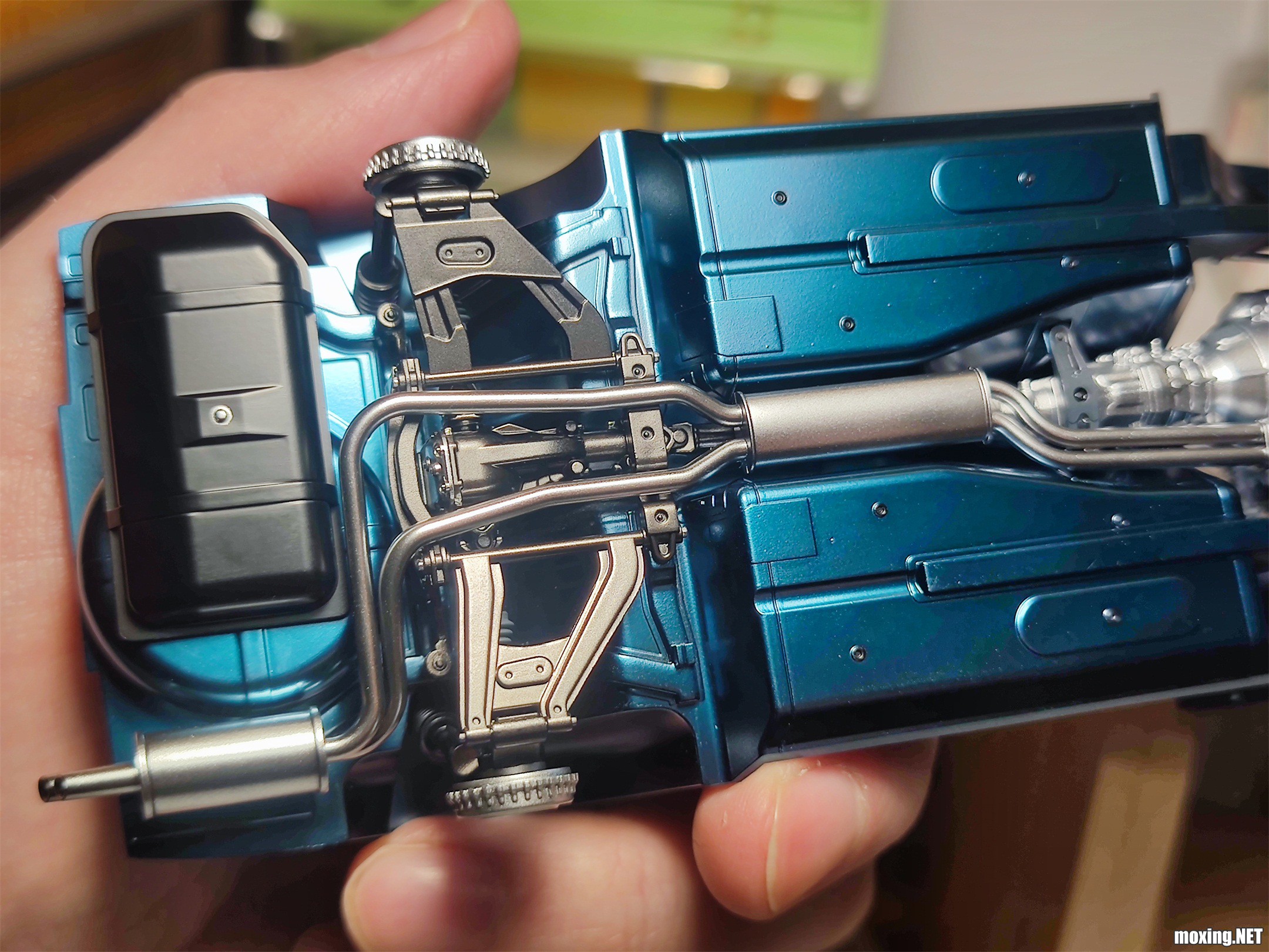

底盘的分色也没有丝毫缩水,只要说明书上标了的,都做了分色,包括螺栓。

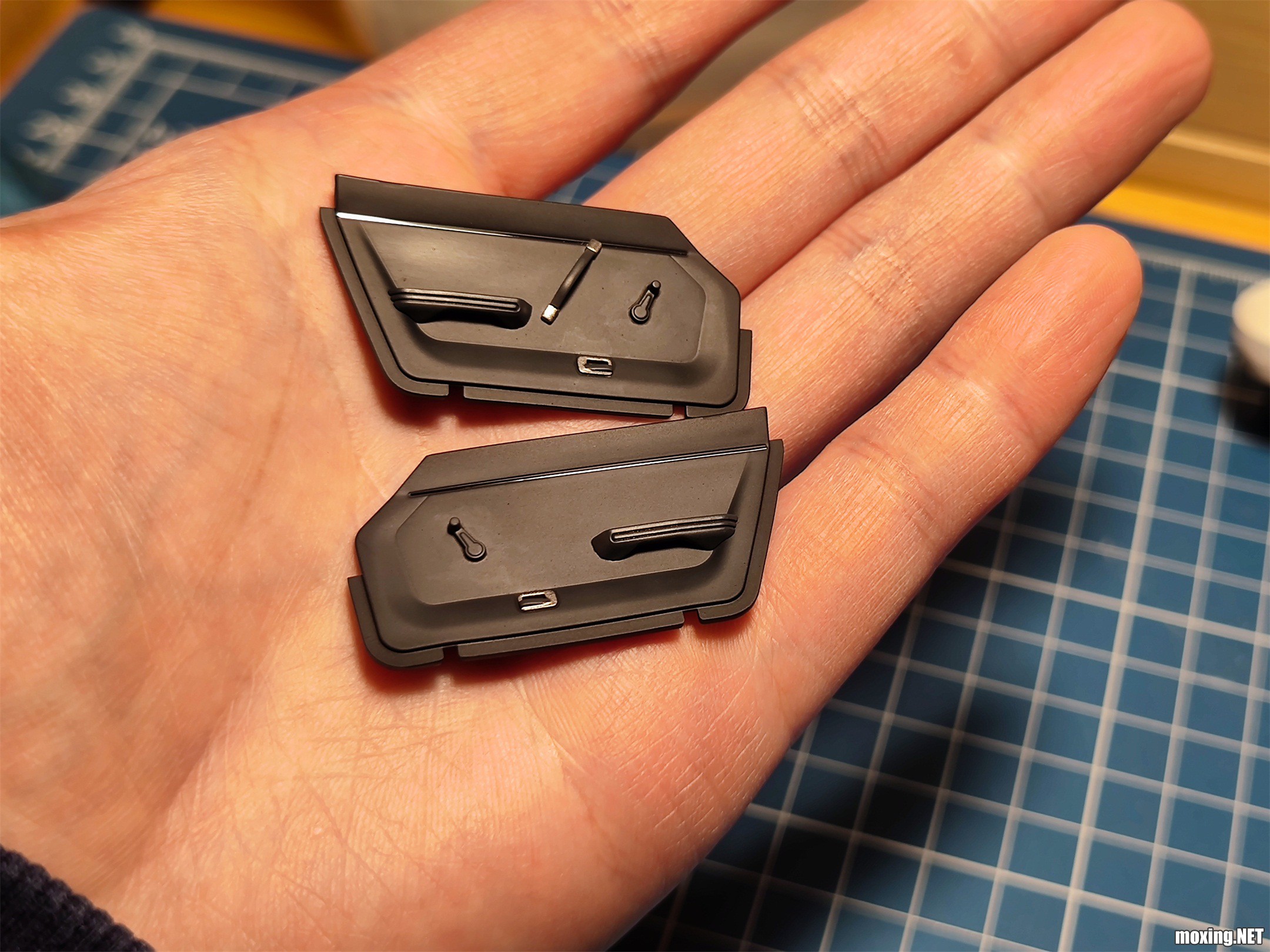

模型要尽可能的少用纯黑色当面漆。实车用黑色是没问题,因为体积大,受光面积也大,光线打上去以后,即便都是黑色也能因为高低、前后,距离位置的变化,使得黑色变得有深浅明暗之分。但模型还一根筋的用纯黑色,就会让细节糊成一团。后期即便用强光打上去拍摄效果也会显得很不舒服。
CM技法是一项很好的喷涂技法,飞机、坦克、舰船、科幻等都运用得很好了,但民用模型用得还不够广泛。(CM技法直译就是颜色调整,利用喷涂深浅不一的颜色来强调光影效果,使模型表面呈现出更丰富的细节和真实感)有人说CM技法假,我觉得要么是他吃不到葡萄说葡萄酸,要么就是个老顽固。从合理的程度上来说,CM技法确实是假,因为它不按实物来。但时代是前进的,模型技法也是一样。
CM技法的发明就像绘画艺术中的透视一样。在透视没被发明以前,大家的绘画都是“平”的,没有什么近大远小,前高后低,直到有位天才第一次把透视运用到绘画中,平面的画卷才开始有了立体感。小朋友的画是没有透视关系的,只有线条和颜色。从这个角度出发,透视也是假的。我把手伸在眼前,能把远处的山盖住,那我应该可以只手遮天。
艺术用谎言揭露真相。假就对了,老想往真了做,老是被“真”所禁锢,反而失去了艺术欣赏价值。
CM技法还没被发明前,模型也是“平”的,模型感太重,一眼就让人看出是模型,不知道哪位天才第一次使用了CM技法来强调明暗和颜色,才让模型的世界整体上了一个台阶。
虽然CM技法是一项非常好的技法,但用过头、用得过于夸张,一样会让人出戏。MAX阴影就是用过头的一个例子,所谓MAX技法就是不管现实阴影关系,平均的加深每一块零件边缘。合理的阴影效果不会过时,MAX刚出来时让人眼前一亮,但大部分人审美疲劳后一定会过时,甚至再过几年,人们都不再提起什么MAX阴影,只知道预置阴影或者CM技法。
模型厂商的说明书不可能给你标出来强调阴影喷涂,模型厂商只会标一个“XF-1、X1、X-18”,它只能告诉你哑光、光泽、半光。
但光泽度这个东西在细节上根本就不重要。对细节而言,明暗深浅才是重点,光泽度只要不是反着来,比如光泽的零件你喷成哑光,哑光的喷成光泽,都不会让人出戏。
再往后,可能CM技法的名字人们都会不记得了,因为大家已经天然的把强调阴影,当成了模型喷涂过程中的必要手段。

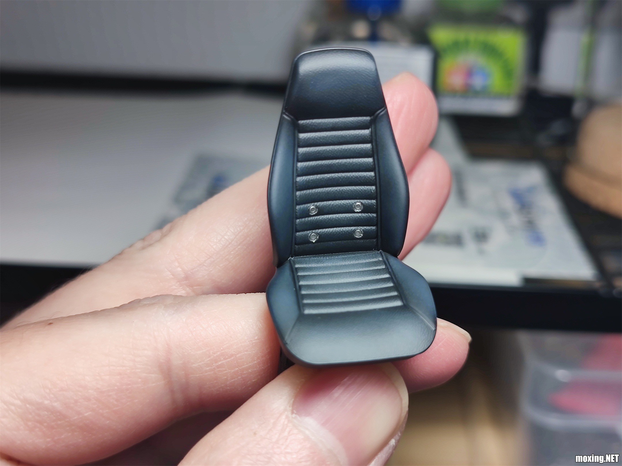

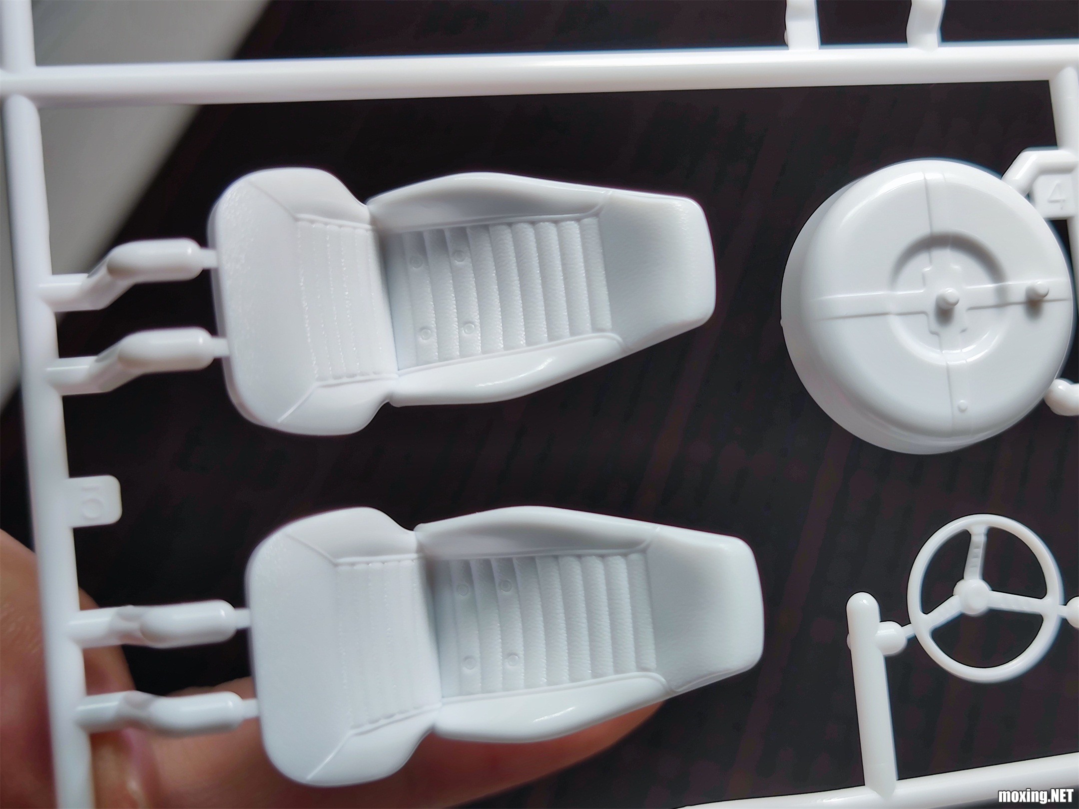

再以座椅为例:对比下CM技法和平喷黑色的区别。
遮盖喷涂座椅透气孔。

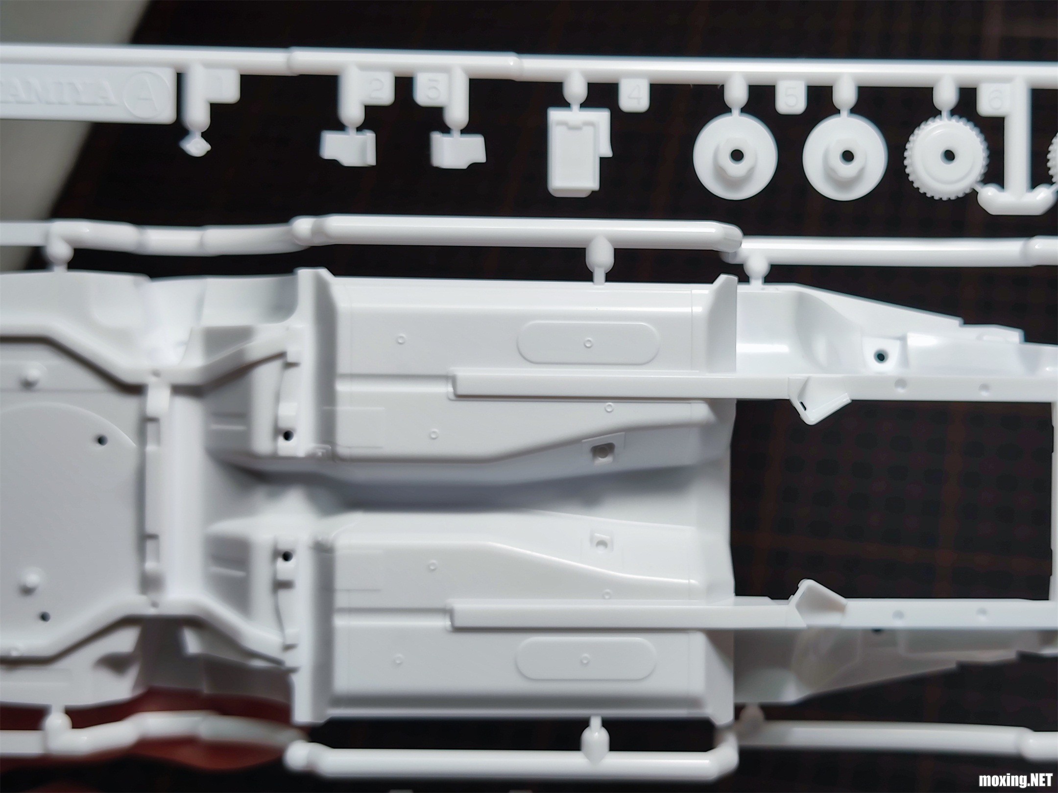

这次的“澡盆”背面没一个推出孔。
推出孔全留在正面了,不知道田宫怎么想的。
座椅渍洗和消光后的样子。
是不是比平喷黑色更有看点了。

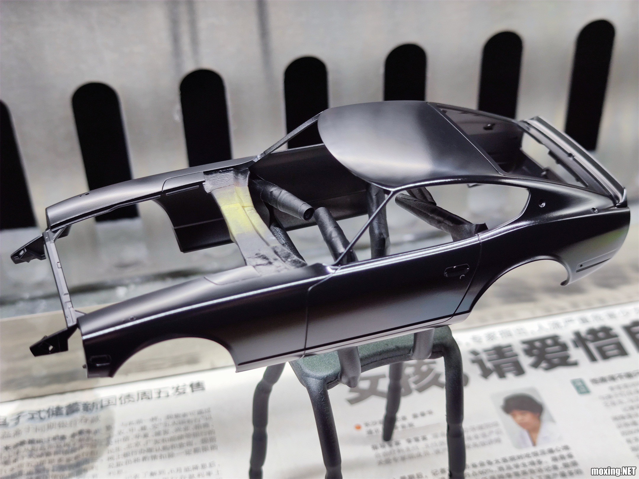

用蚀刻片锯加深所有刻线,假组确定上色逻辑。
第一遍补土检查瑕疵。
第二遍光泽黑打底。

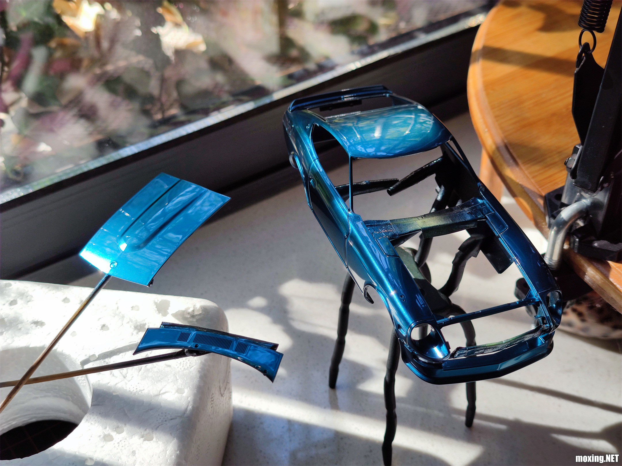

喷涂GT幻境蓝。
这是一款容错率、遮盖力都不错的金属深蓝色。金属质感细腻,发色高级。

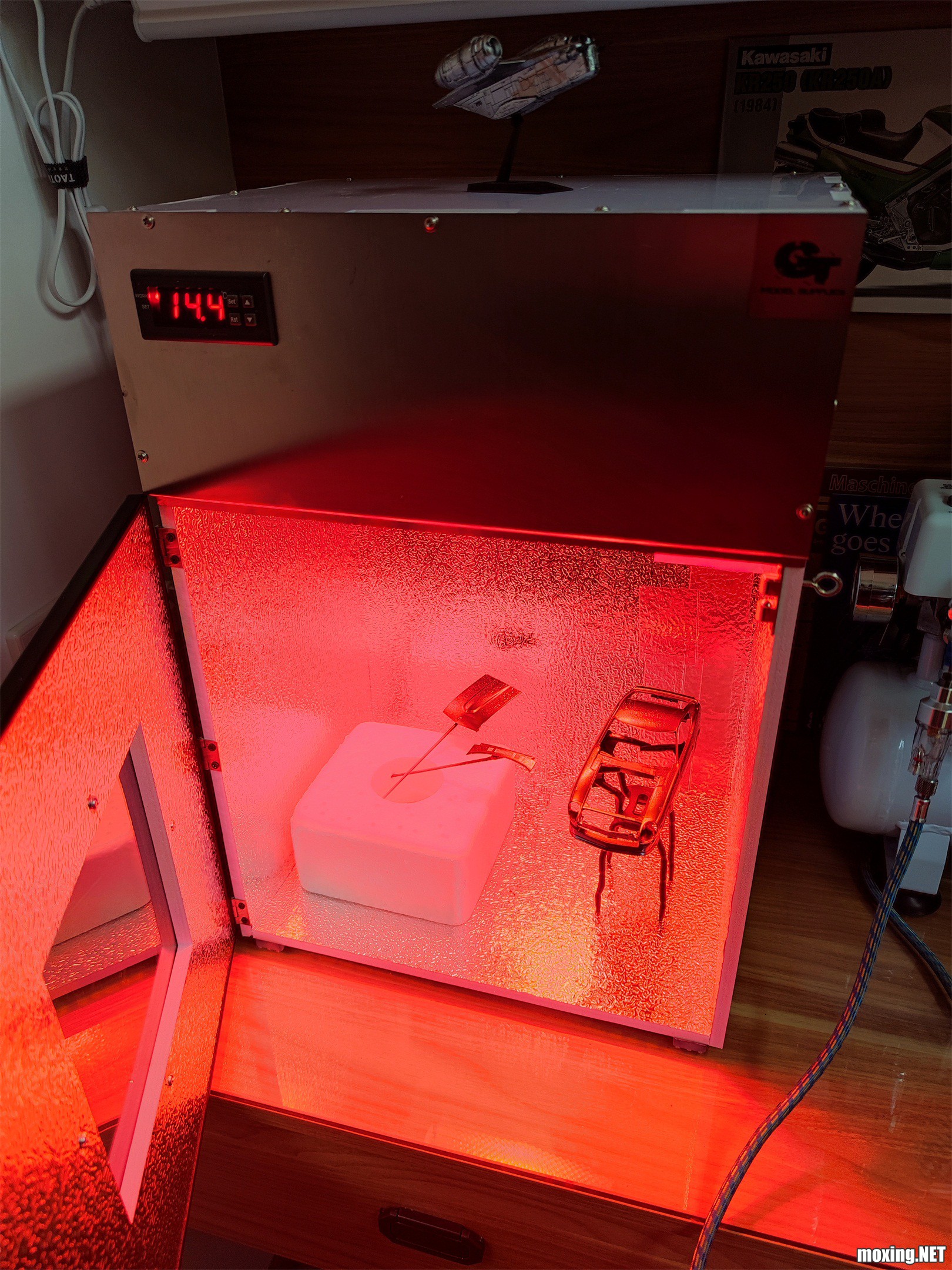

关于烘干烤漆:
我的经验是喷完前三天自然晾干,干得差不多了再进烤箱完全固化。
假如刚喷完的氨基光油硬度是0,等自然晾干把硬度提升到80后再进烤箱,让高温把硬度提升到99%。
因为氨基光油80硬度后再想靠自然晾干就会比较慢了,不人为烤漆的话,可能硬度会长期停留在90几。
不推荐刚喷完就进烤箱,前期干得太快会出现很多不可控的问题。比如气泡问题。
温度我自己调的是40度以下,太高的话可能引起塑料的变形。
烤漆箱除了固化光油外,还能极大的缩短各种等待干燥的时间,除了光油需要慎重操作以外,其余像旧化、金属漆、底漆面漆等操作,几乎不可能因为干燥速度过快而翻车,因为漆面厚度达不到翻车的条件。

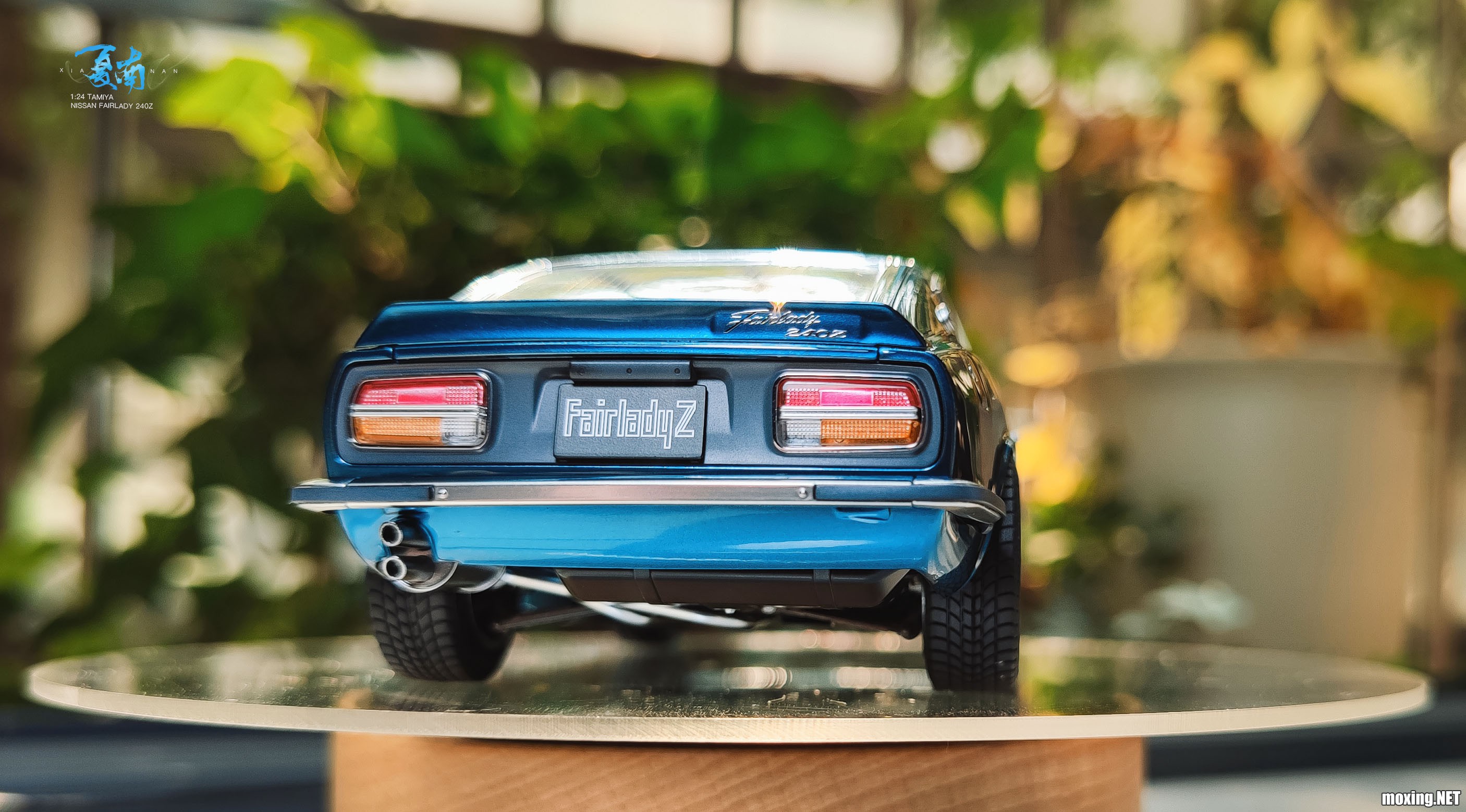

尾灯的设计同样出彩,所有粘接痕迹都被包裹住了,透明件也是分件上色,基本不需要遮盖。最后尾灯外围贴上一圈金属贴就很还原了。 IMG_20250112_162030.jpg

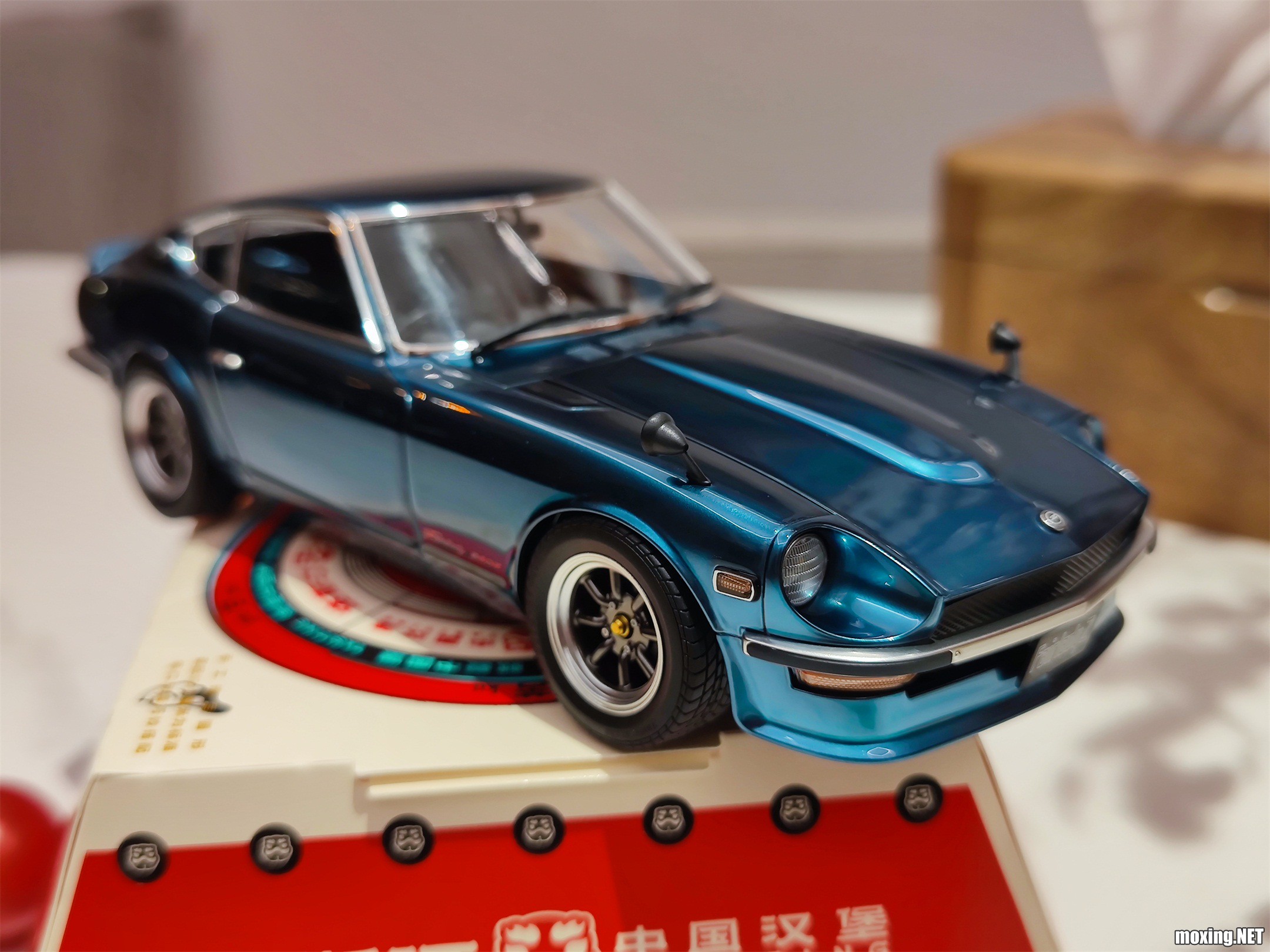

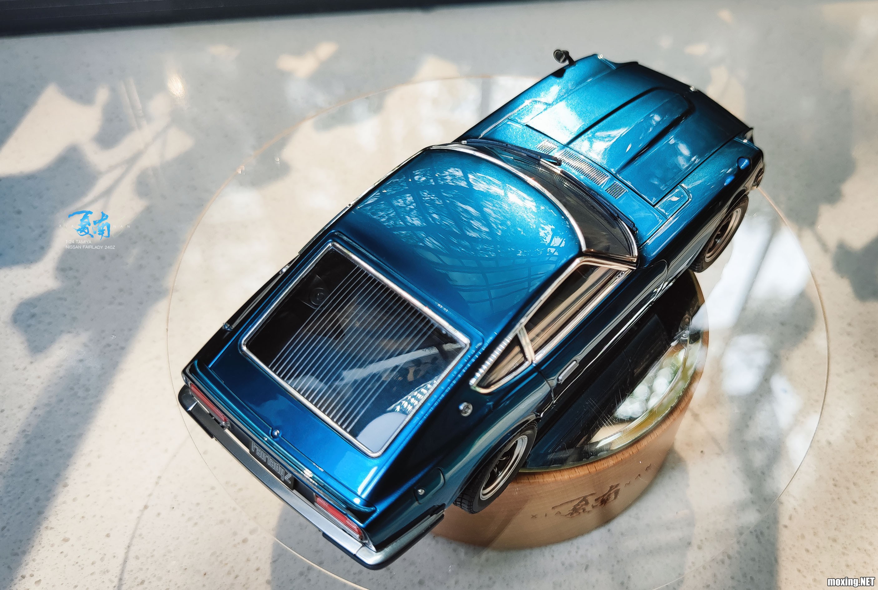

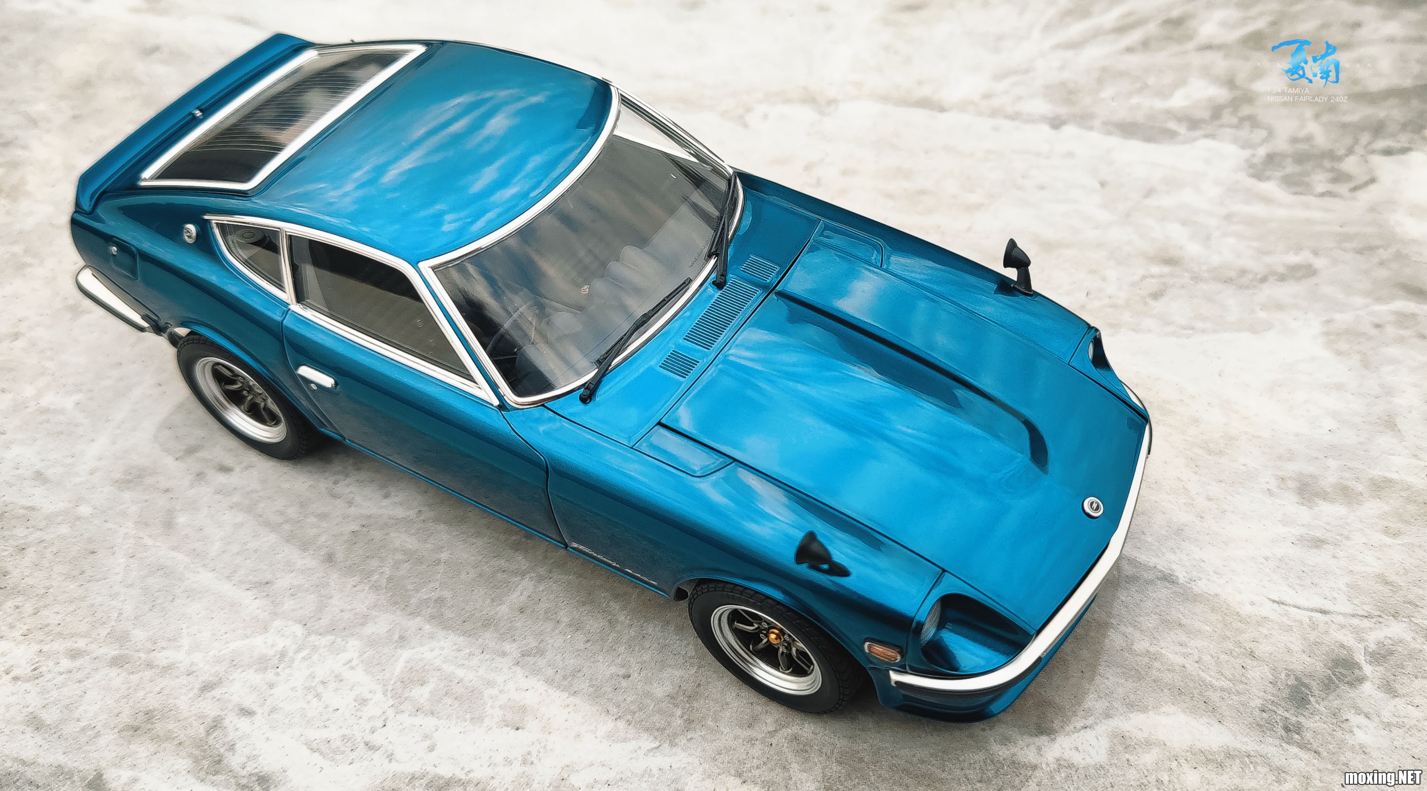

完成展示
制作总结

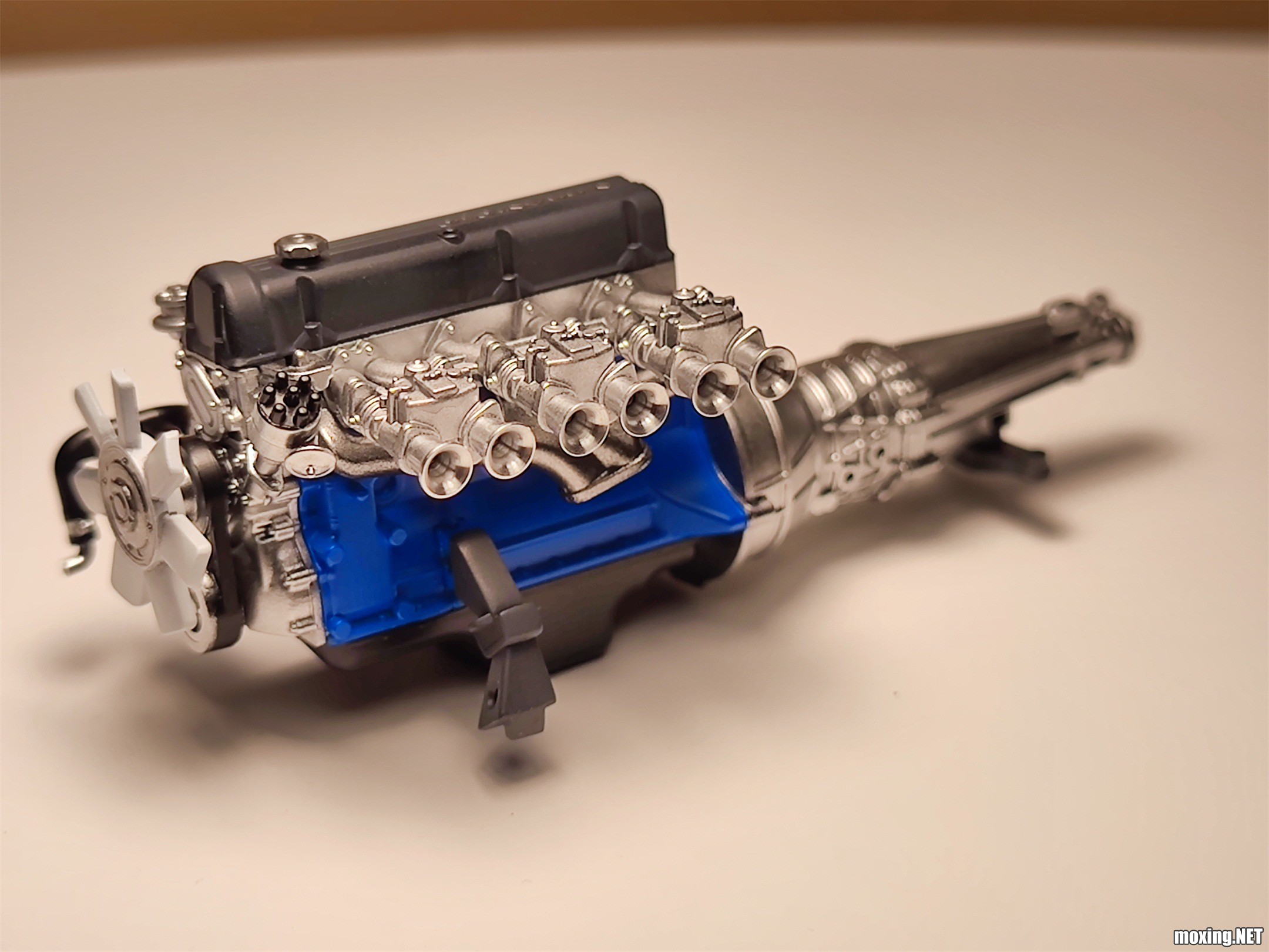

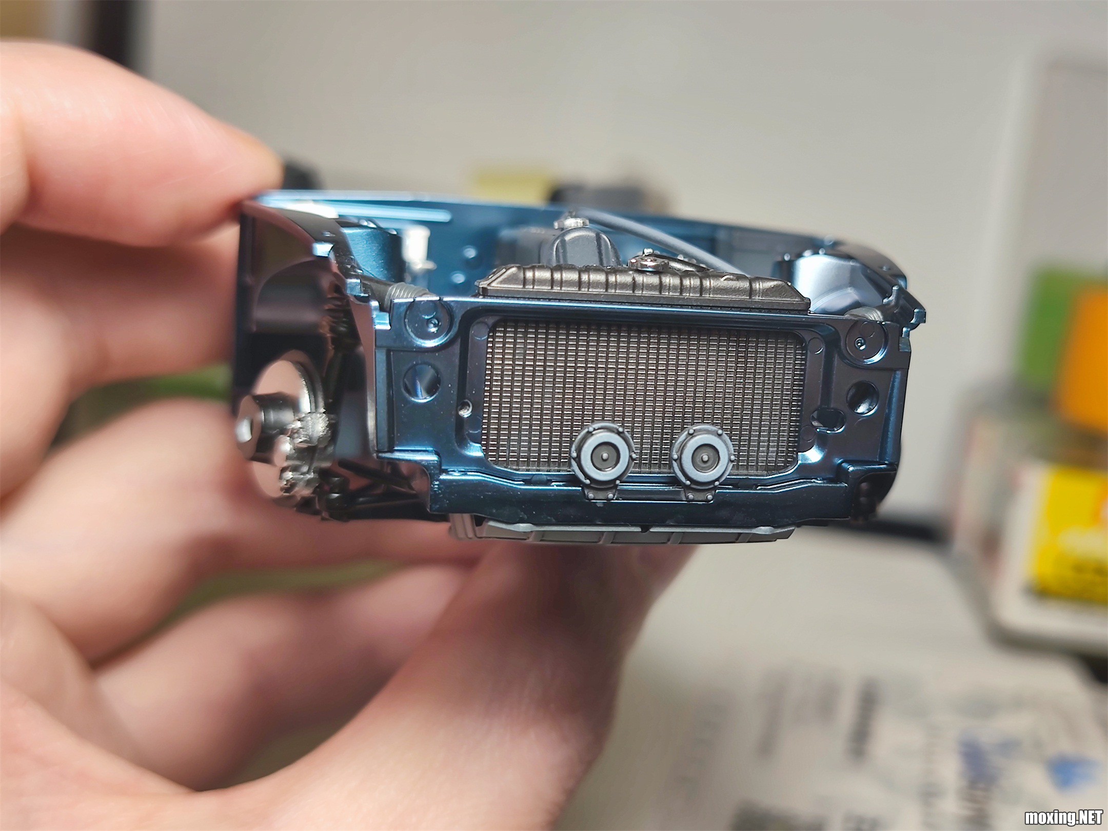

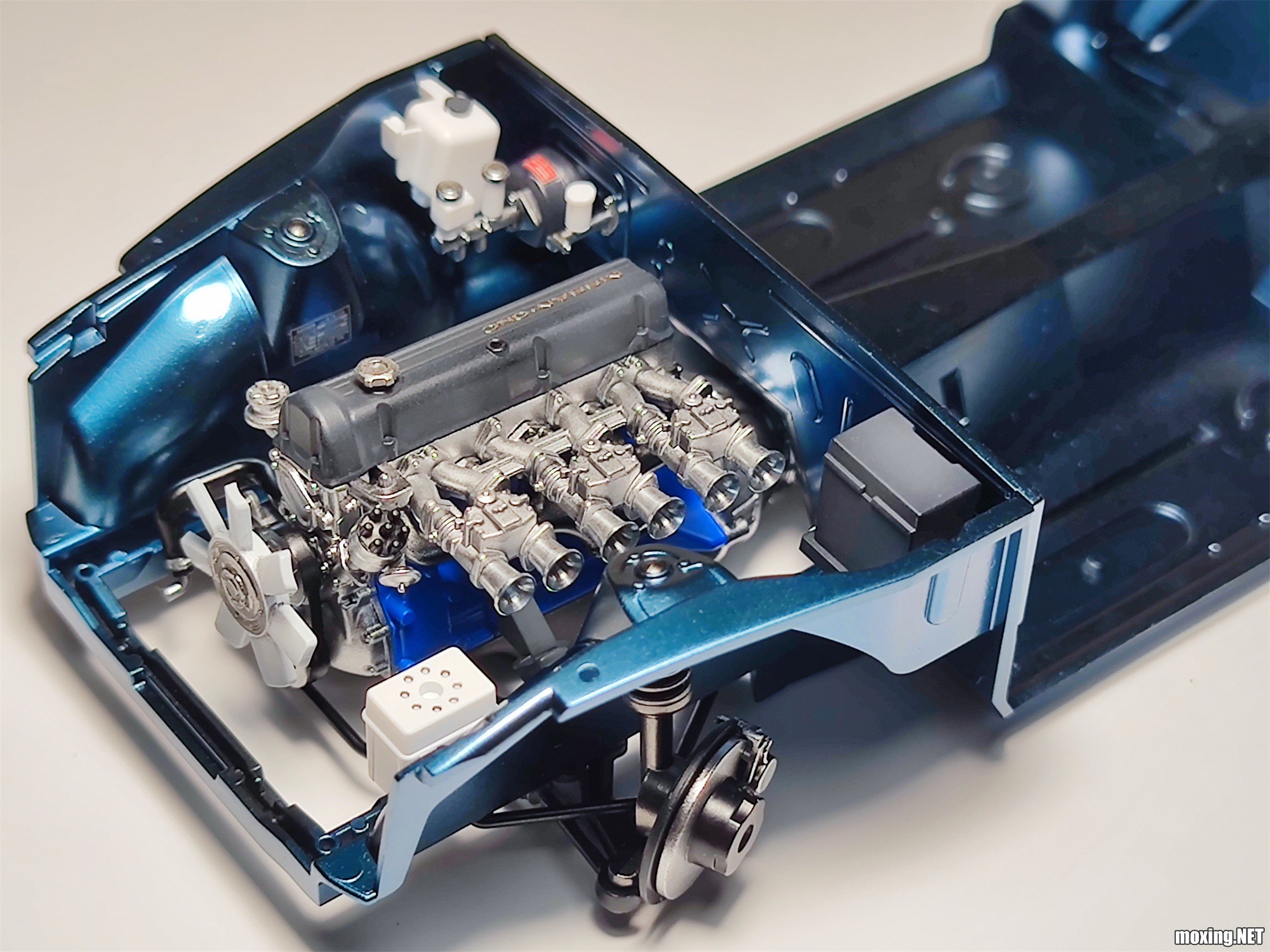

整盒套件制作起来流畅舒适。分色、组装的难度都被田宫以分件的形式弱化了。唯一觉得遗憾的是前脸进气格栅没有开孔,仔细看会有些出戏。格栅要是配一个蚀刻片或者替换成横向款式格栅,那就更好了。套件给出了发动机内构,使得引擎盖会有略微合不拢,制作时需要特别针对改进。240Z是一盒即便不做也值得收藏的套件。最后谢谢大家的观看~
