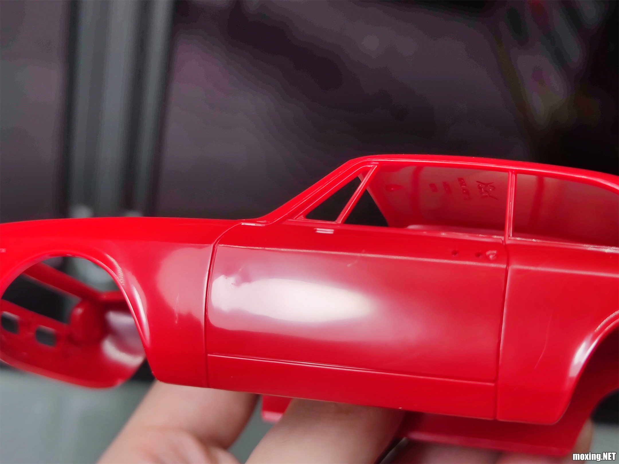

开模有各种瑕疵,需要大修。

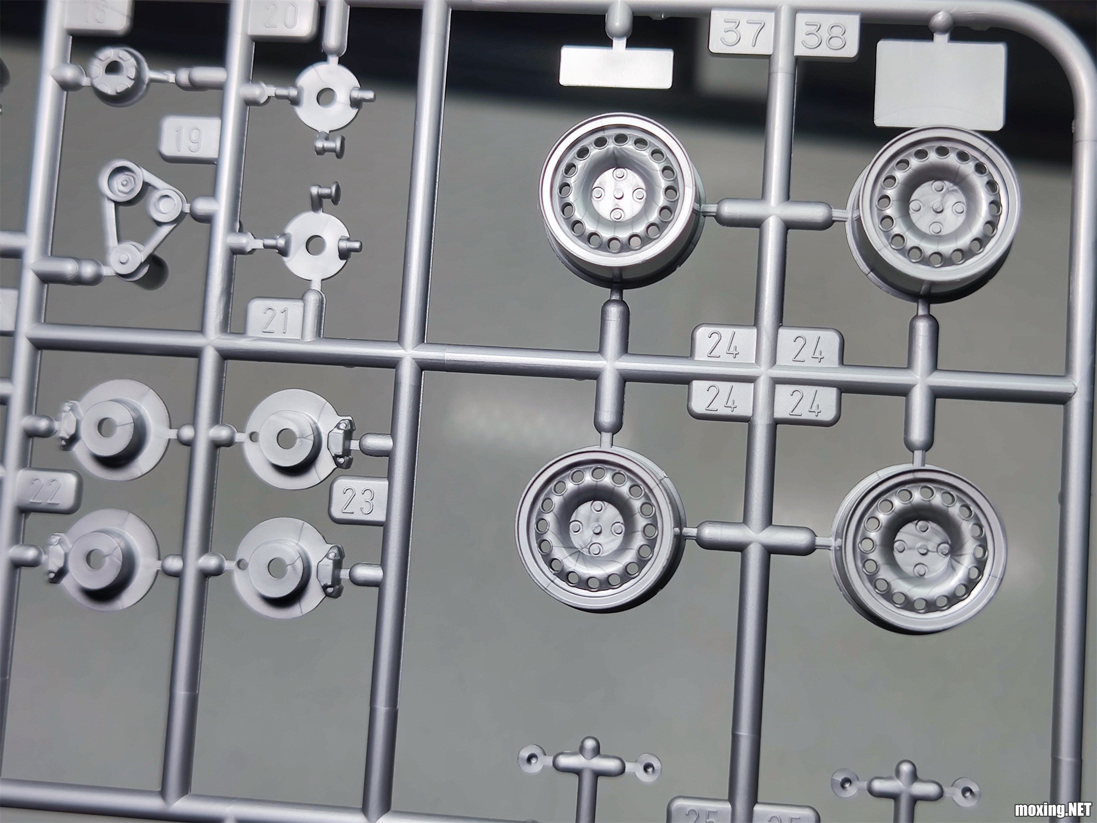

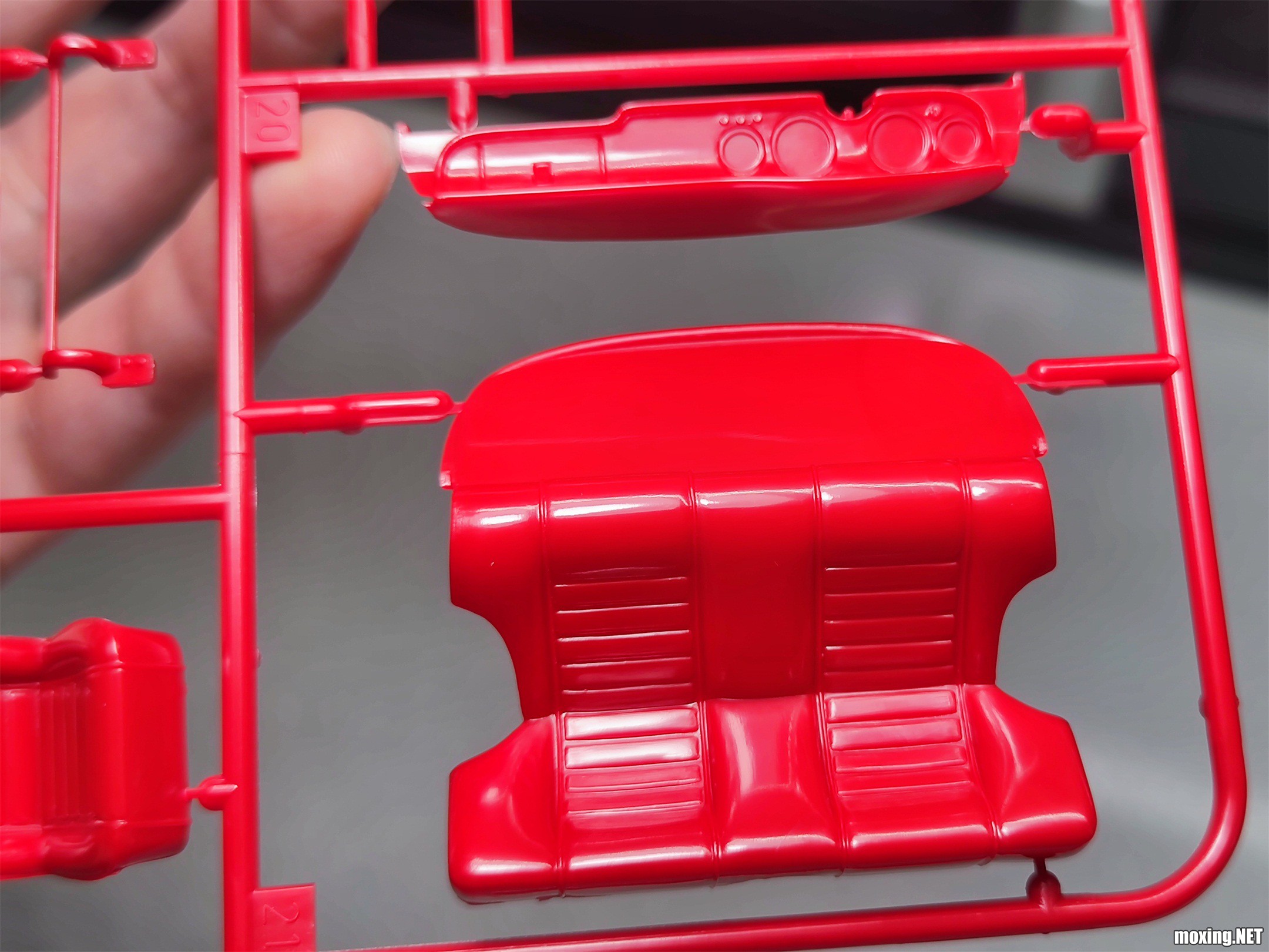

A板件:上手第一感觉就是肉,肉眼可见的肉。要不是题材原因,我真不推荐做老套件。

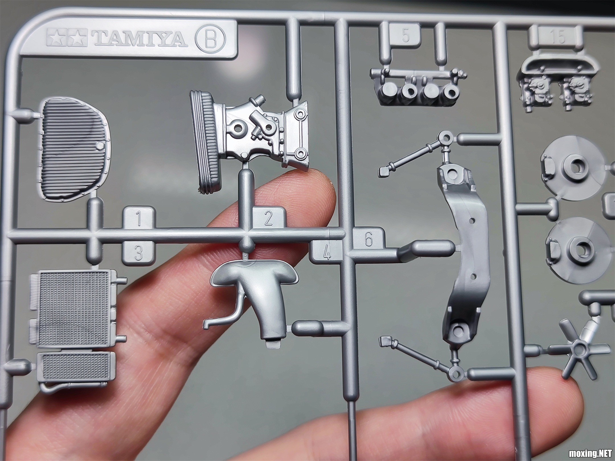

B板件:

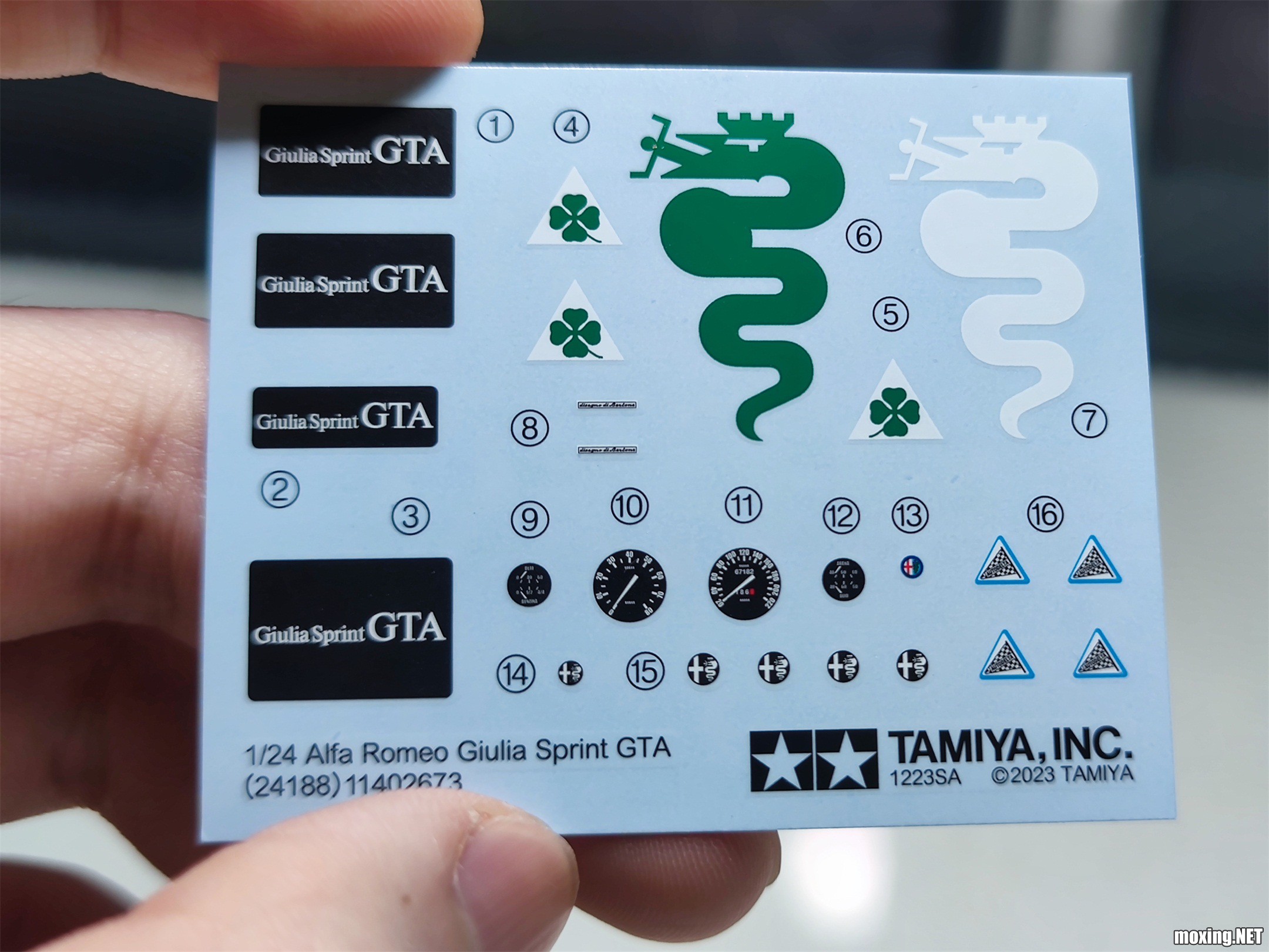

各种贴纸:
素,太素了。
按现在的模板重新排版了,包括油漆色号等等,都跟原版不一样。

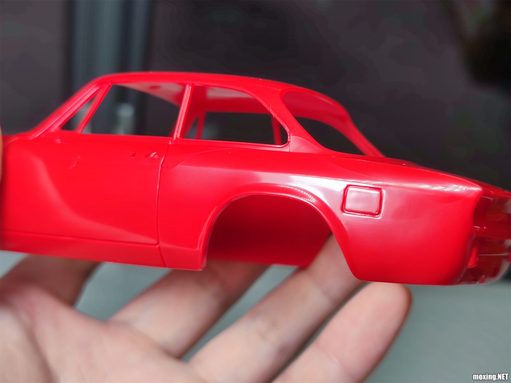

简单说下喷涂顺序和色号:红色:白底→自调亮红→GT金珍珠→GT荧光透明粉红→光油绿色:光泽黑→GT秘银/匠域光银→GT透明翠绿(两个绿色只是银底不同)
喷完先放着,过几天就知道该用什么颜色了。GT透明翠绿在色相上很接近阿罗的官方金属绿。
先从车壳开始制作。打磨瑕疵、加深刻线、研究说明书确定涂装分色顺序。不愧是27年前的套件,各种缩胶、瑕疵。这辆车如果只用普通色漆,对打磨的要求没那么高。但如果要用金属色,就要把各种缩胶尽可能的去除。

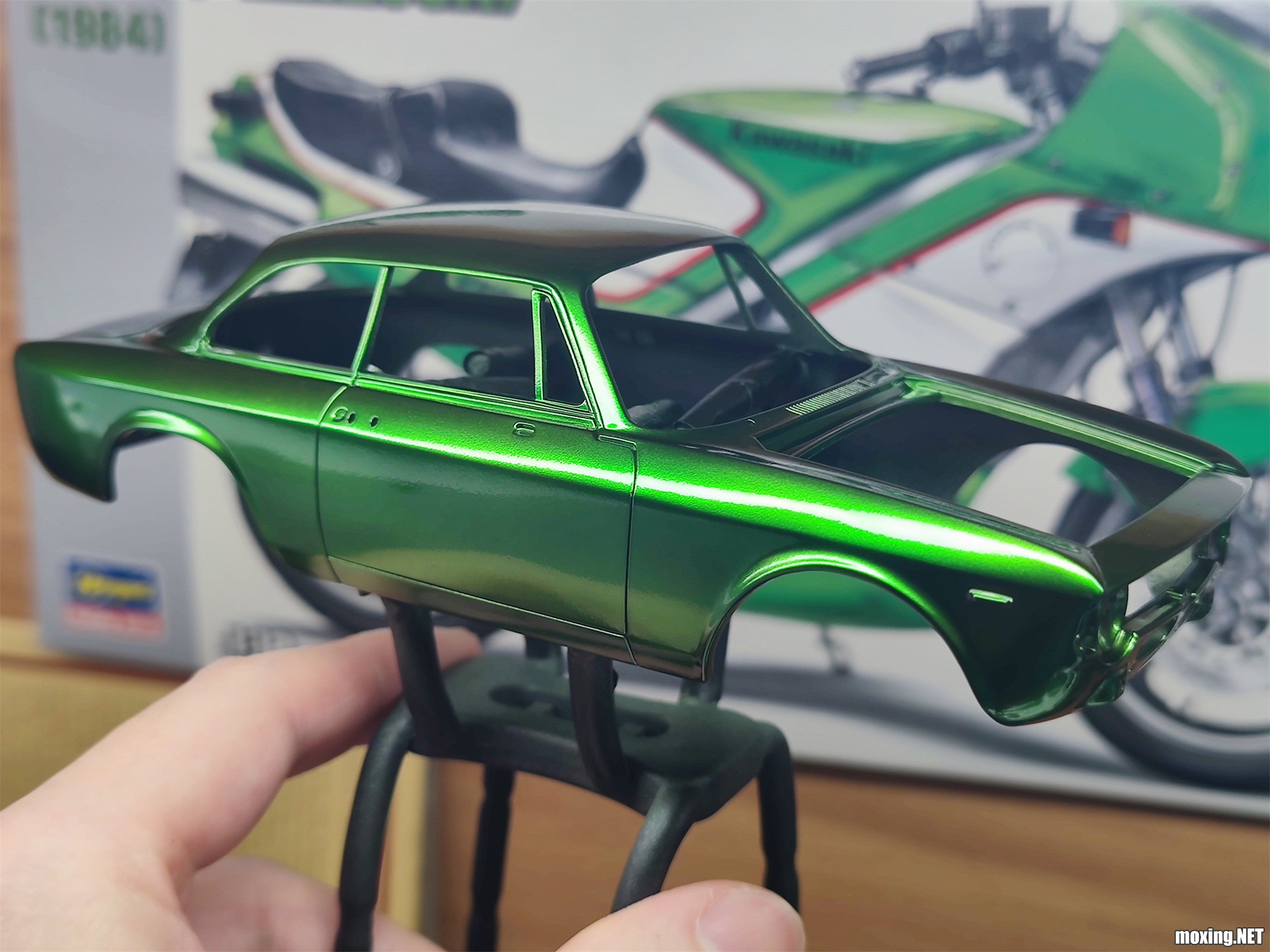

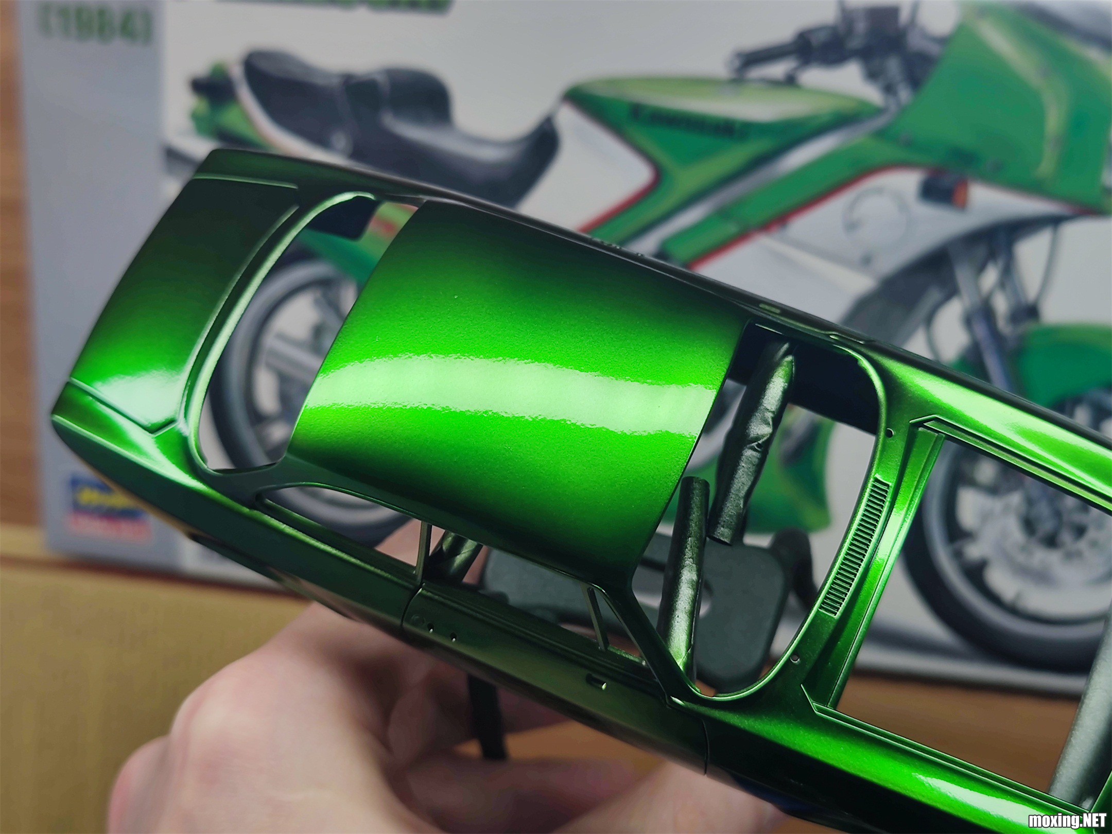

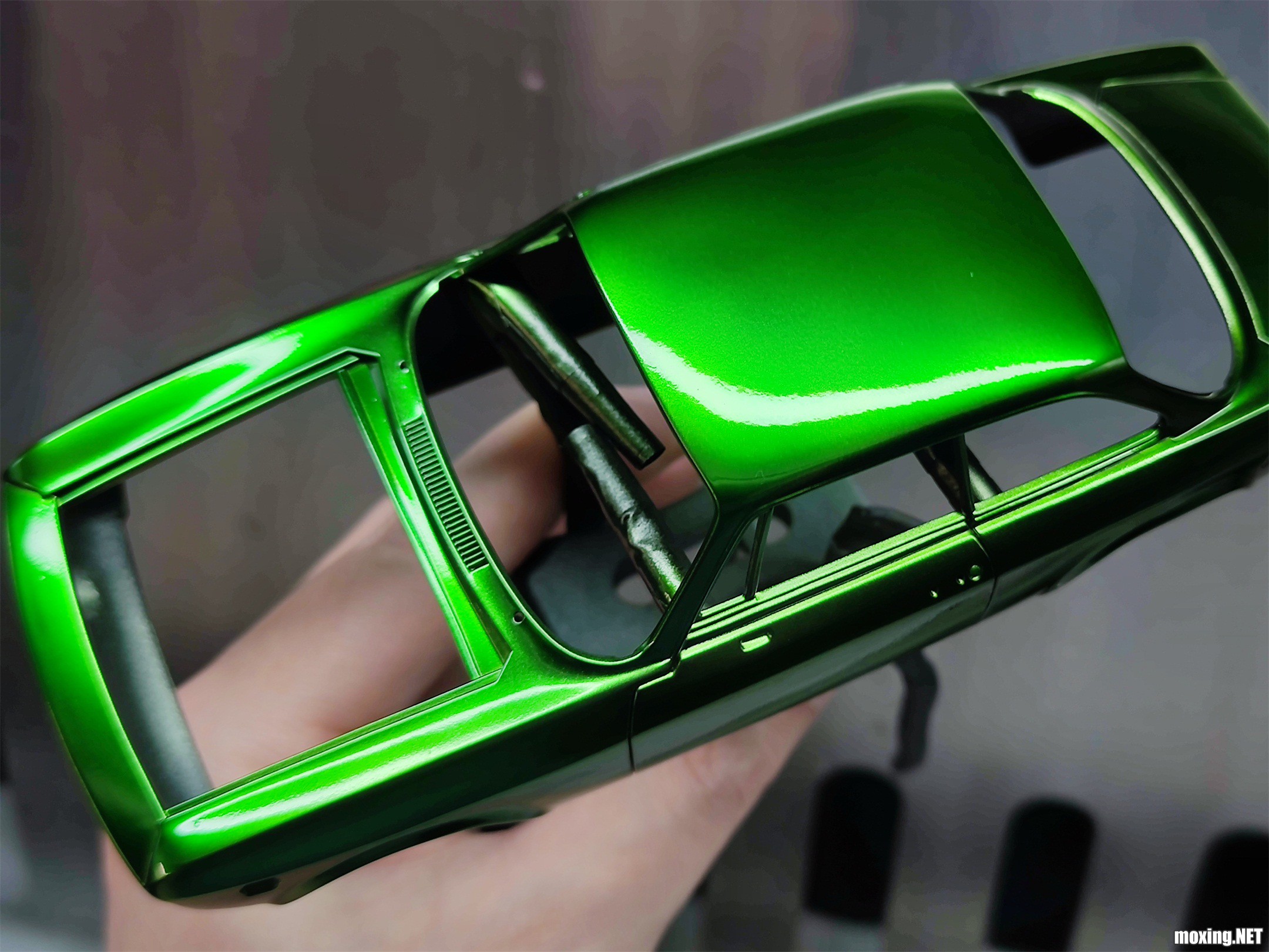

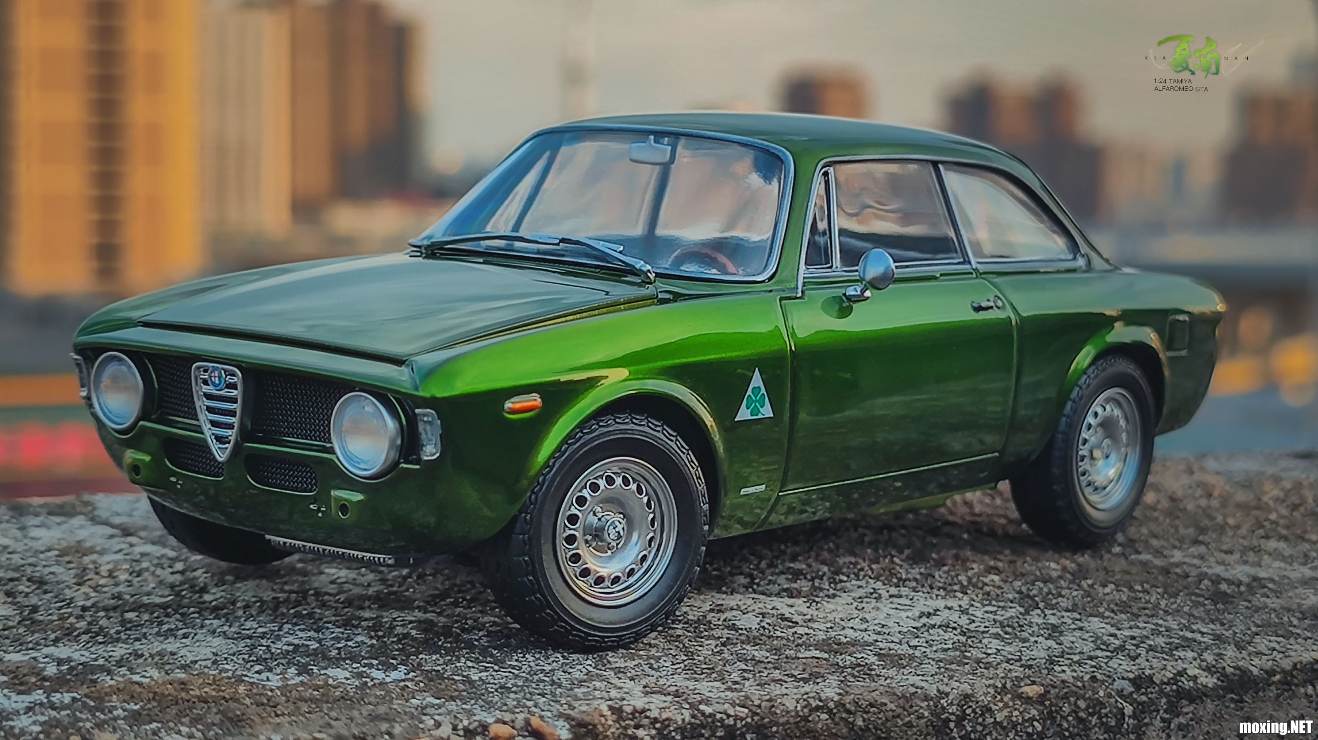

最终还是选了金属绿为车身主色。因为以前从没尝试过这种配色,为避免透明漆融底漆,先在引擎盖上实验,就算失败了也只是洗引擎盖一片零件就行。
这里是喷完GT秘银后:
干透后先在银色表面过一遍水性光油,以更好的隔绝接下来要喷的硝基透明绿。这遍水性光油不用太厚,只是扫一两遍就行。 IMG_20240704_182811.jpg
继续喷涂GT透明翠绿:没有出现融漆现象,需要注意的是透明绿刚喷完,银色的金属感会削弱,在室温下等二十分钟左右,表面透明绿初步干固后,银色的金属感会回归正常。如果没有回归正常,说明融底漆了。
基本干透大概就是这个效果:不用在意橘皮,橘皮要靠光油层消除。此时只需要关注颜色是否均匀,漆面是否干净即可。
车身选金属绿还有个原因,就是想试试老车能不能用现代工艺的新漆。大家做模型习惯了老车就应该还原当年的漆面和色相,我想看看老车配新漆是个什么效果。
正式上车:星影2000#黑色水补土。
星影EX光泽黑:
GT秘银:
GT透明翠绿:需要说明的是这不是最终效果,因为还没上光油层。
想要金属彩色质感漆面大致有三种实现方案。以这次的金属绿为例:
1.光泽黑→银(选颗粒细、耐腐蚀、稳定的银色)→透明绿→光油第一种方案也可以称作伪电镀喷法,是三种方案中最难的。难度有二:一个是银色表面喷完透明色后能不能还保持金属质感,另一个是透明色比较难喷均匀,需要透明色尽可能的低腐蚀性,高遮盖力、强发色,同时对喷笔和喷涂技法有一定要求。
2.光泽黑或光泽白→金属绿→光油这是最容易的方案,主要取决于选的金属绿素质如何,我更推荐国产金属漆,比进口的更细腻、更好用、更便宜。
3.光泽白→光泽绿→珍珠绿→光油这个可以算作弱金属质感漆面,不像传统金属绿那么夸张,但比普通的绿色多了一些珠光质感和效果。适合对金属漆审美疲劳但又对普通色漆不感冒时使用。另外该方案出来的漆面是三种方案中亮度最高的。
三种方案中我不建议一上来就选最难的伪电镀喷法,因为新手对于各涂料的特性、手感都没摸透,而且伪电镀喷法漆面是最厚的。
新人练习喷涂手法和熟悉涂料特性最好载体是一次性塑料勺。通过一次次的塑料勺练习和总结,会获得很多语言上无法传授的心得和体会。另外新人不要抵触预调漆,新人更应该早点接触预调漆,因为一款合格的预调漆能够最快的告诉你:合适的浓稠度、漆面喷出时的性状、干燥时间、漆面细腻度等应该是什么样子。先看见正确答案,才知道该如何调配。摸着石头过河,是最安全、最高效的。

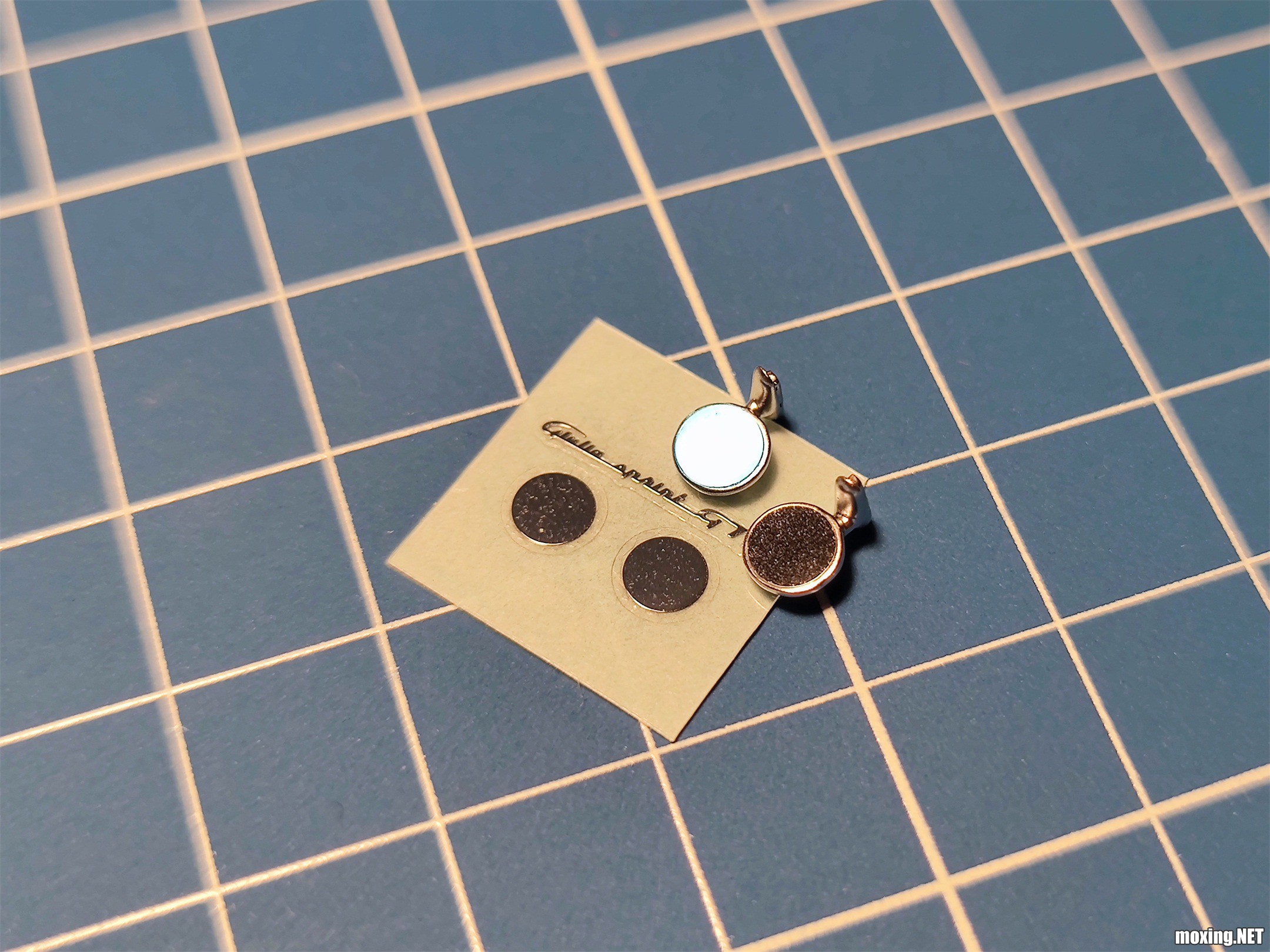

这里忘记套件自带后视镜金属贴了,用切圆器多切了两个。

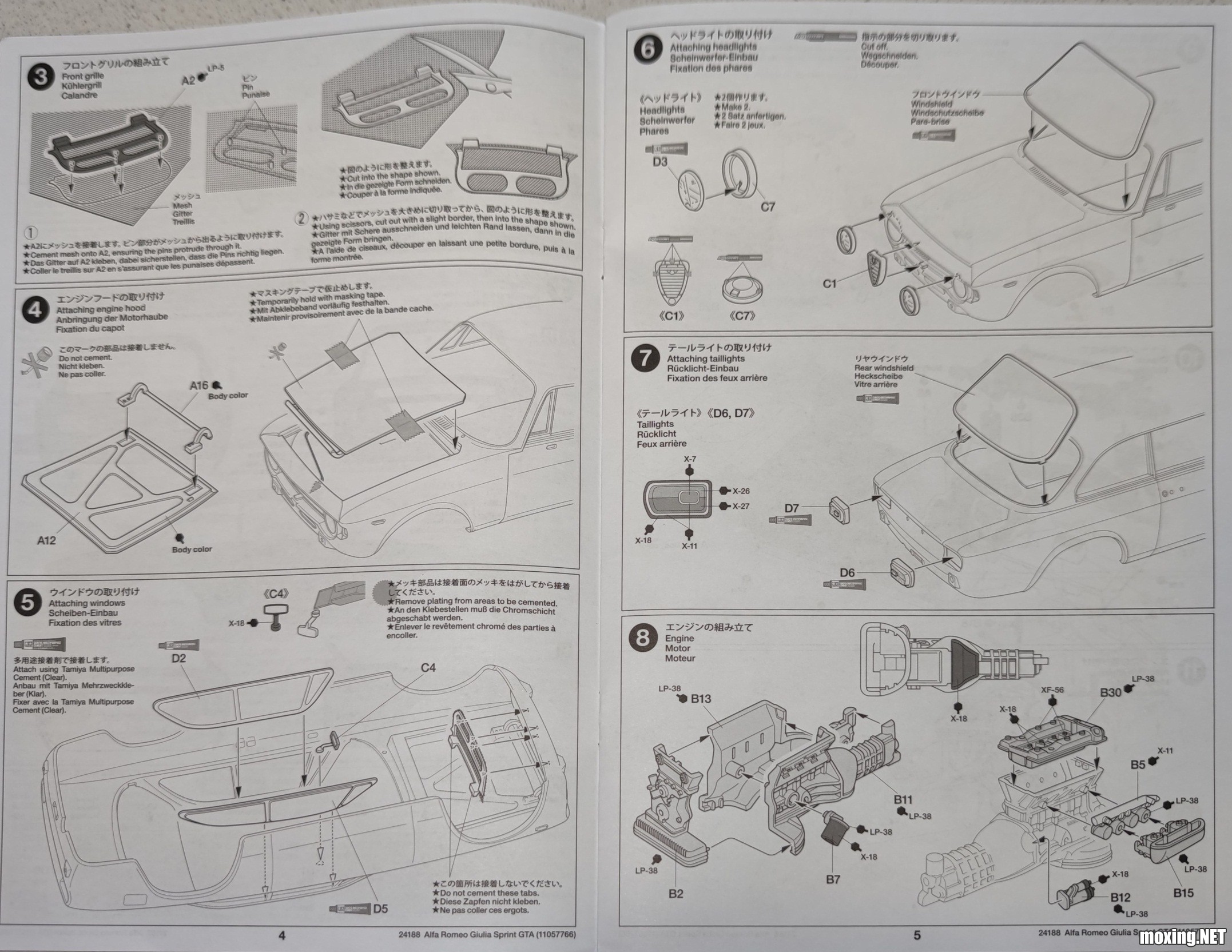

前脸的格栅要斜着裁,这样孔洞就是菱形的。
同时疑似发现封绘的错误,前脸格栅画成了正方形。
侧面的示意图又成了菱形,鉴于本人浅薄的汽车相关知识,我倾向于是封绘画错了。无论是封绘错了还是说明书错了,总归是有一处错误。不知道田宫当年发售该套件后是否发现了这个错误,我倾向于应该是发现了的,但这次再版也没有修正,所以不要觉得日本人有多么的工匠精神,那都是它们自己吹出来的。

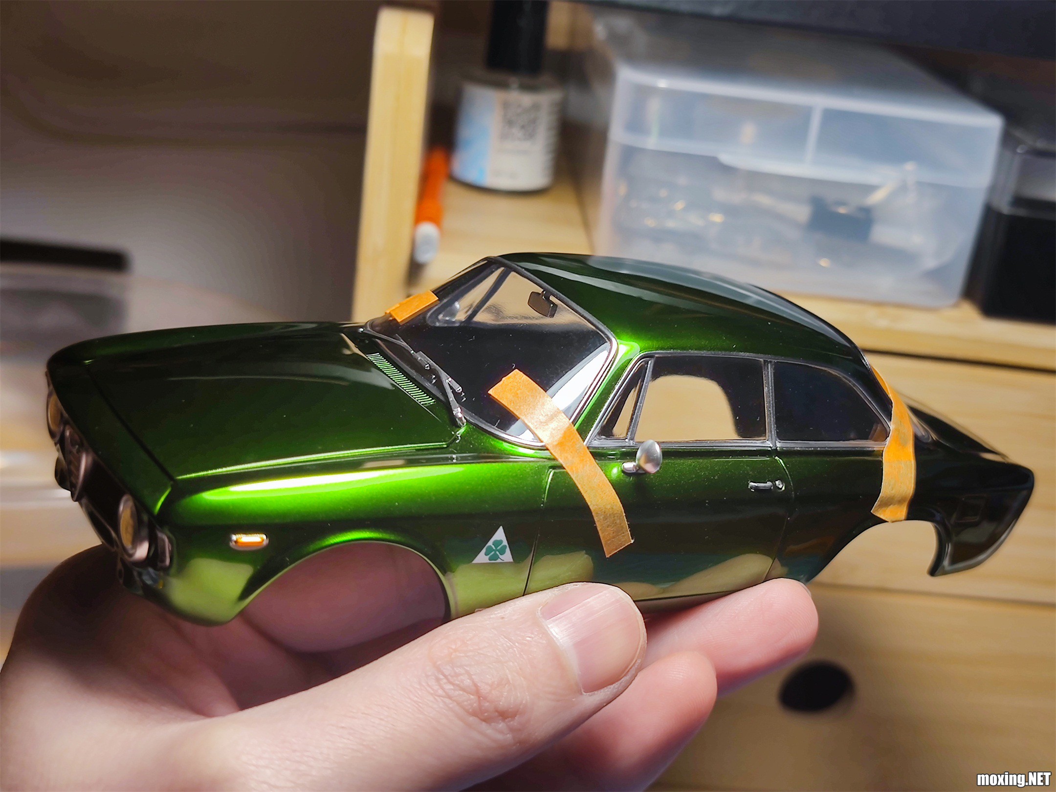

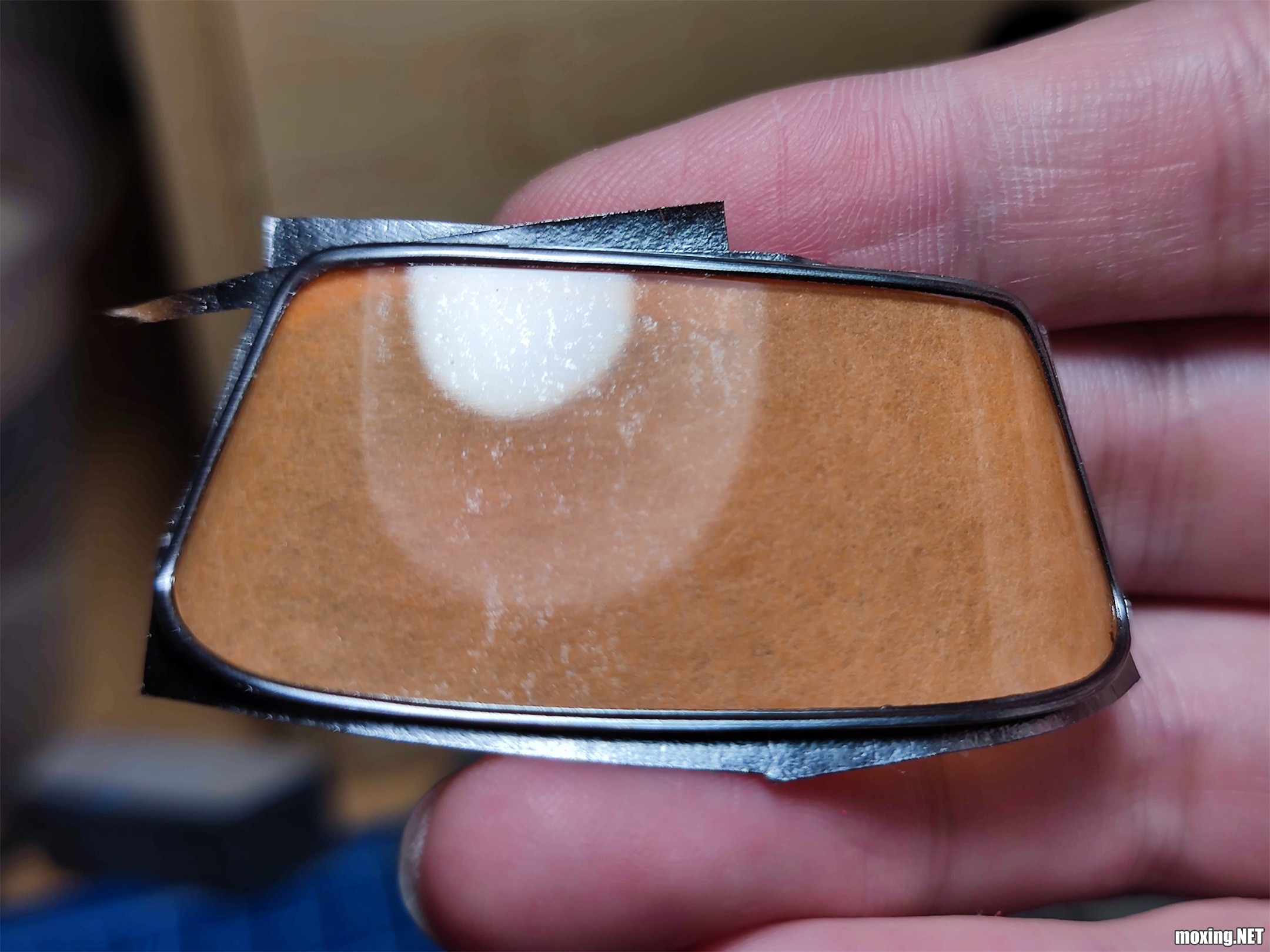

遮盖车窗镀铬条。
两侧的转向灯遮盖:
有些分色可以用铝箔胶带来实现:
车窗的遮盖:

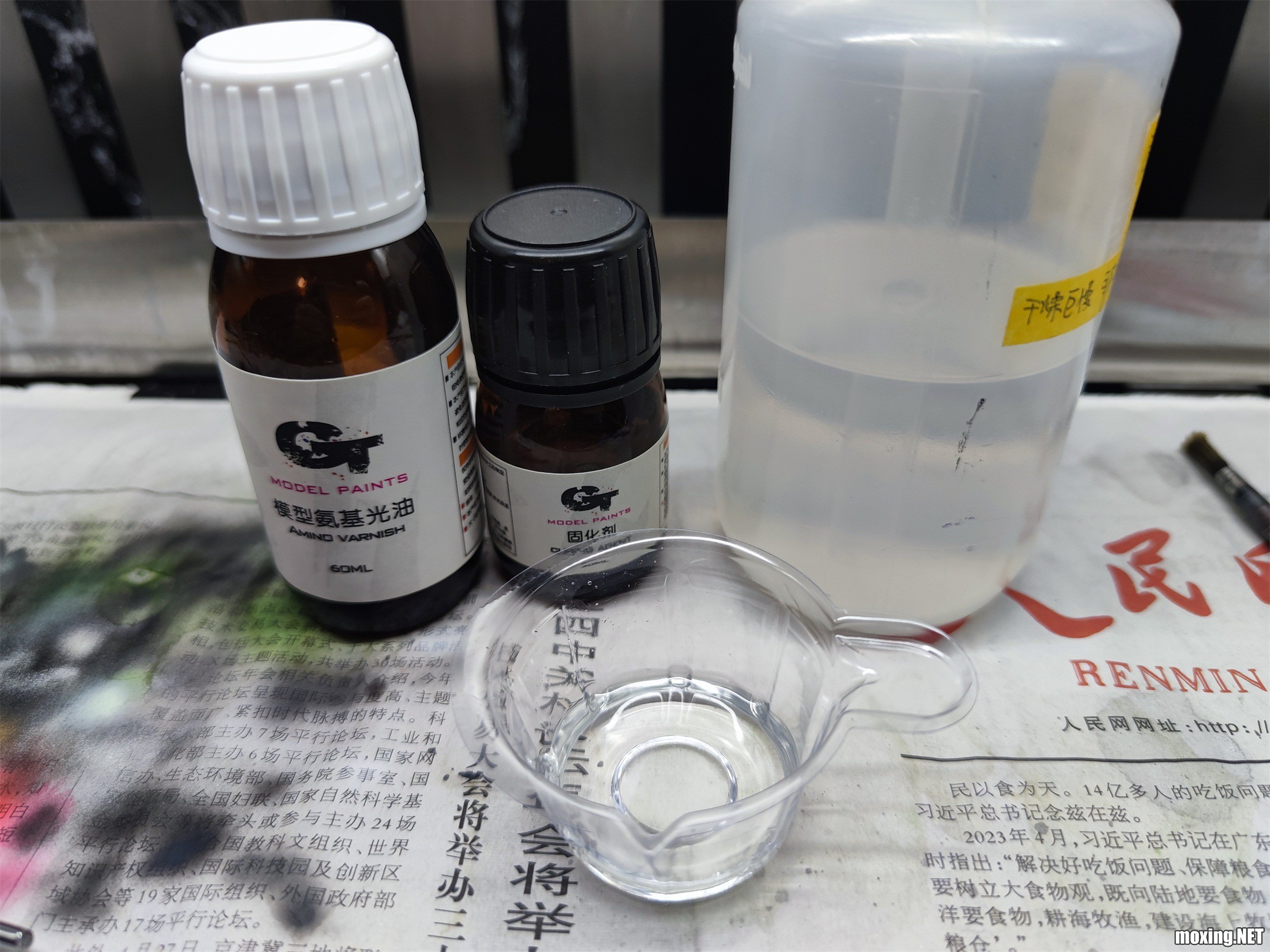

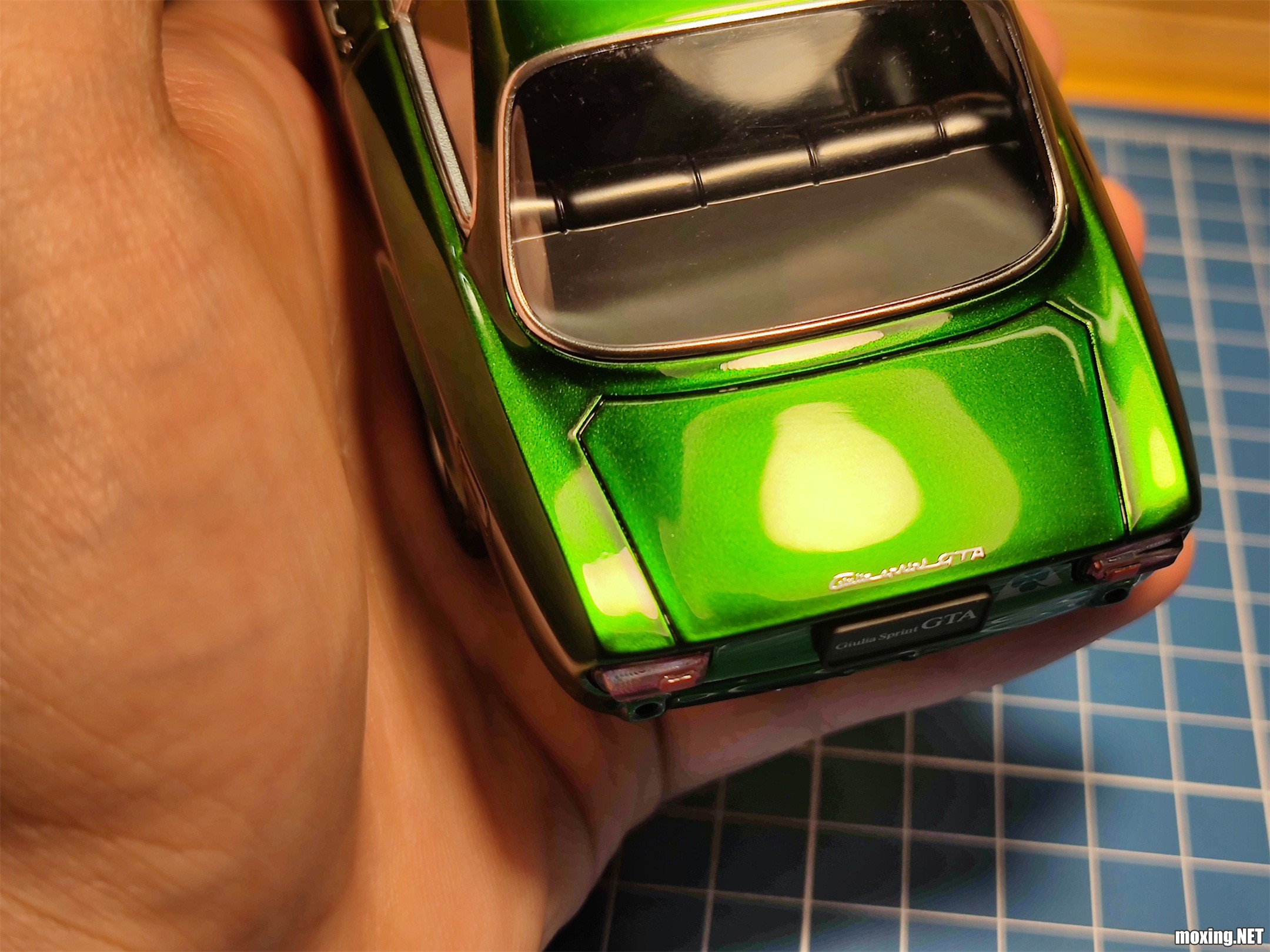

本次调配了120滴光油+61滴固化剂+10滴稀释剂。目测7-8ml左右,刚好喷完,供大家参考。
氨基光油干燥了一天左右。安全起见最好能干燥三天以上。
 楼主| 发表于 2024-7-22 12:36:34 | 显示全部楼层
光油的打磨与抛光。抛光采用海绵头+电钻。曼纳泽的400+3800抛光膏和固特异蜡。海绵头的粗细不重要,关键还是抛光产品起作用。 IMG_20240718_165947.jpg

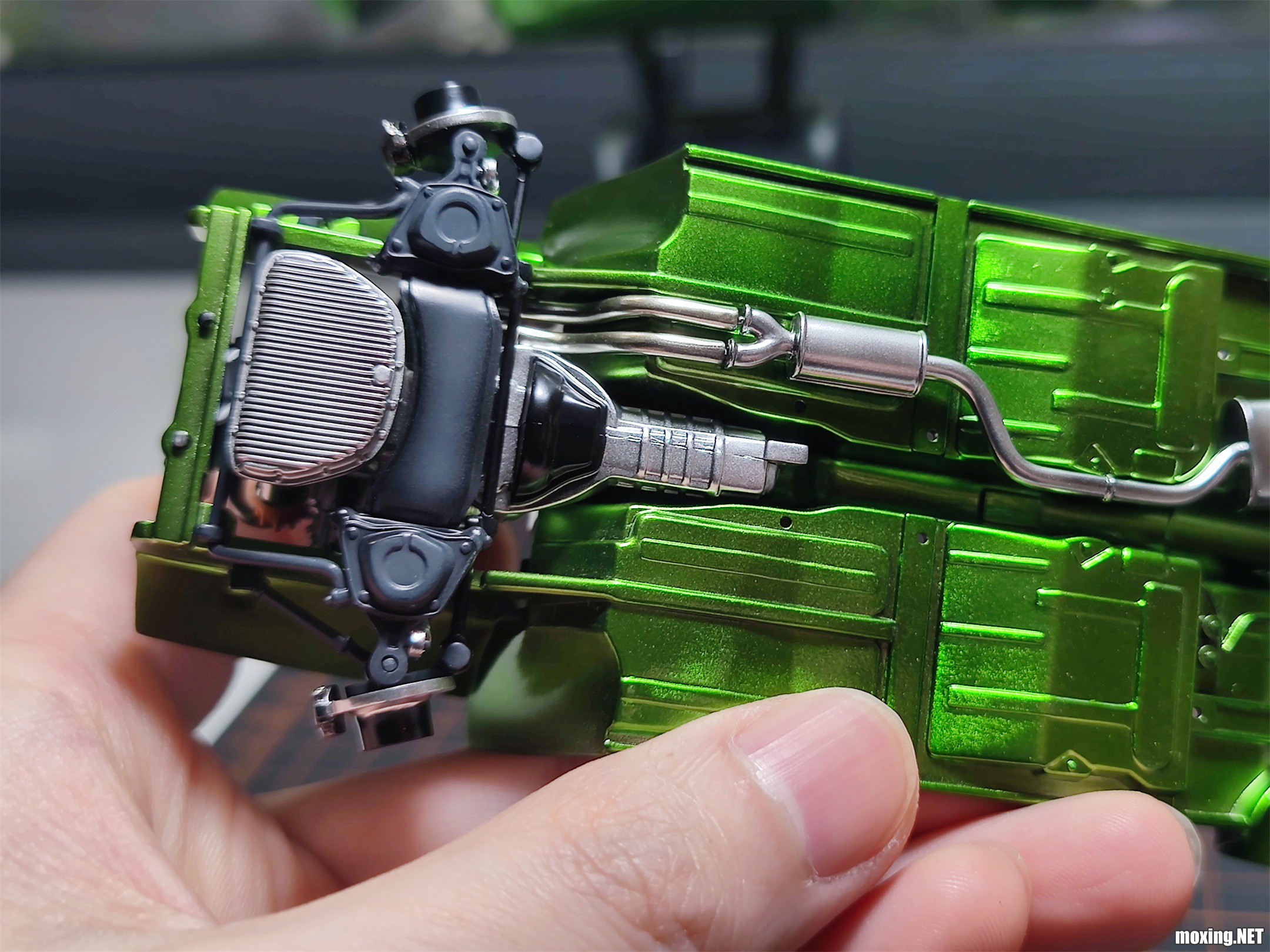

开始往车壳上粘贴各种小零件。
这个步骤我做得相当恼火,哪天又想做老模了,就得把这台阿罗GTA拿出来警醒自己。做完这台阿罗后,至少五年内,我不会再碰任何低素质的老套件。每做一盒烂套件,都是在消耗我对模型的总体热情。等哪天总体热情不在,或许做啥模都提不起兴趣来了,所以对我而言不碰老套件、烂套件其实是在保护自己。
全部小零件粘完后,用模型水蜡过一遍,清除表面指纹和灰尘。模型水蜡没有研磨作用,只能起到消除静电、指纹的效果。也不会增加光泽度,即便增加了一点也只是临时的,光泽度主要靠前期抛光。
尾箱粘上金属标就完成了。
这辆车不装保险杠更好看,就不装了。做到这里我既没有成就感也没有太多兴奋感,更多的感觉是终于解脱了。
