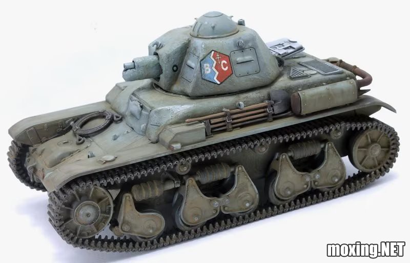

今年着实做了不少少战题材的作品,这是今年第五个少战题材的成品(也是今年第24个作品),还有两个少战题材的作品正在制作中,去年是量产了两位数的宇宙战舰,今年看来可以完成7个少战题材的战车。
      虽然是部动漫作品,但是得益于其严谨细致的战车考证,使人欲罢不能,也正因为这样我才考证制作了超过不少的少战战车,还专门购买了纸质设定集,结合动画设定和实车细节进行制作还是很有趣的,每个战车力求精雕细琢。
      虽然少战题材我做了很多年,但是其外传的缎带武士今年才开始接触制作,作为官方认可的外传漫画,FM出品了模型套件,年初做出了鬼队的俩车,由于缎带武士都是轻战车所以也正好接触下我很少制作的轻型坦克题材(库存二战坦克模型以中重坦克为主,并有不少超重战车)。
     这次制作的是在缎带武士中登场的由芦笋队长(名字源于戴高乐)带领的BC学园队的R35轻坦,这也是我的第四个BC学园的坦克作品,也是唯一全部型号攒齐的学校。

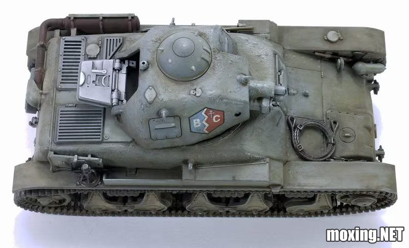

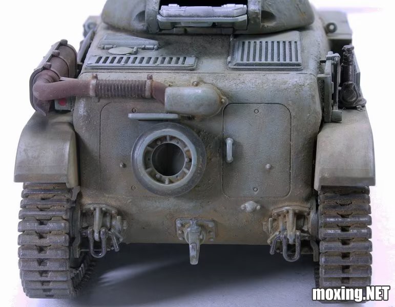

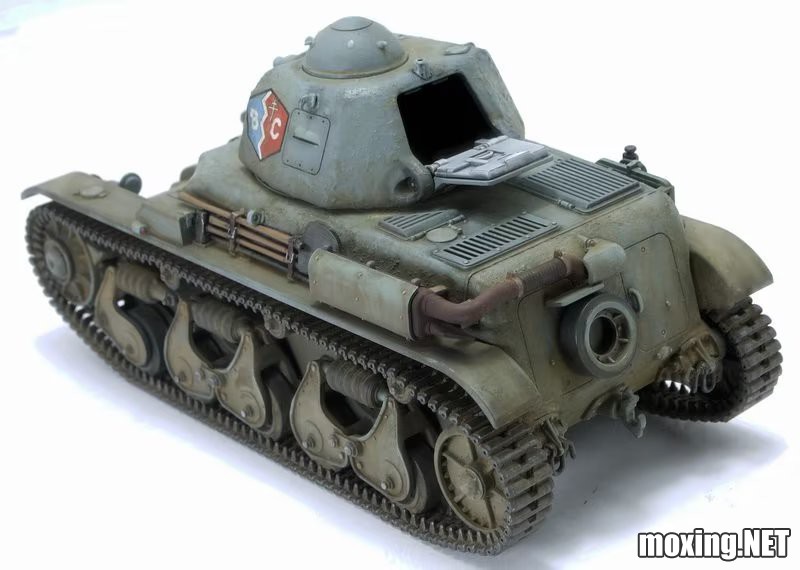

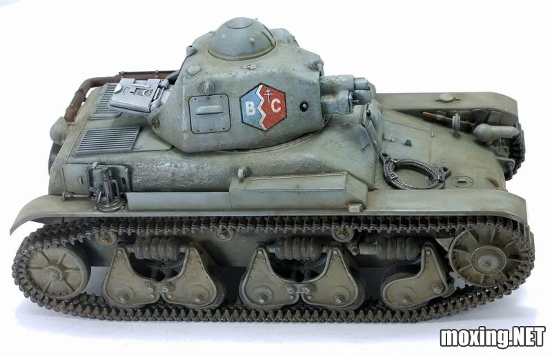

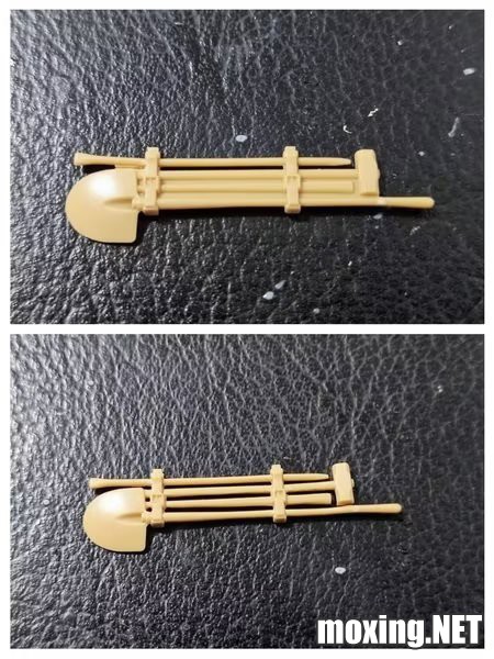

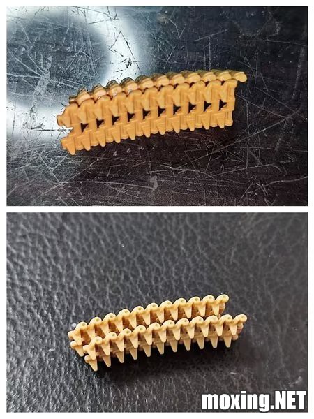

     使用田宫板件,价格不贵,零件不到200,集成度高细节尚可,组合度虽然不错,但是十几处无缝的处理相当花费时间,以工具和履带为代表的修件也相当费事(细节镂空和钻销钉孔),需要几十小时的工时才能素组好,这次制作堪称神速,从买到手直至完成只用了一周时间,而且细节没有半点马虎。
       由于模型无缝较多,甚至多面无缝,虽然田伯伯的铸造感不错,但是打磨无缝后损失了一些,既然车很小,最后干脆拿铸造膏全车重制,不过貌似略微夸张了一点,但是整体制作效果达到了预期。
       由于是黑白漫画看不出颜色只能确定是单色,这里选用了博物馆中的单色R35颜色进行制作,毕竟动漫中的很多战车图纸都是有史可考的,这里也不纯粹YY了。
