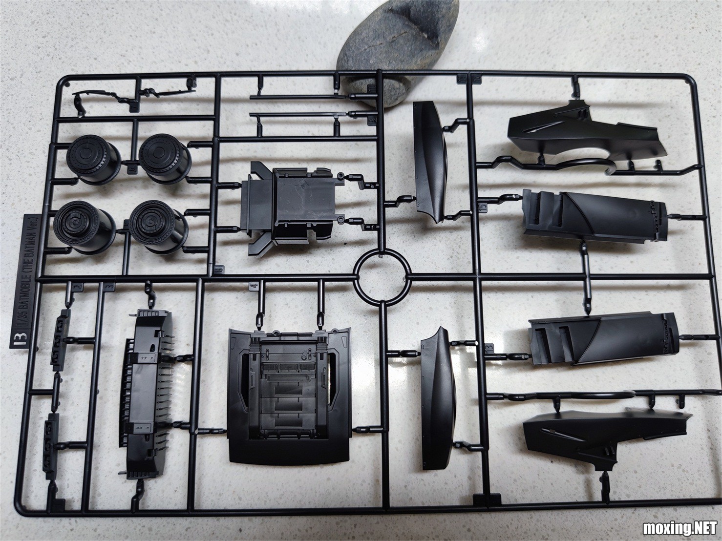

B板件:万代的开模逻辑还是相当科学的。零件的整合和拆分也都OK。

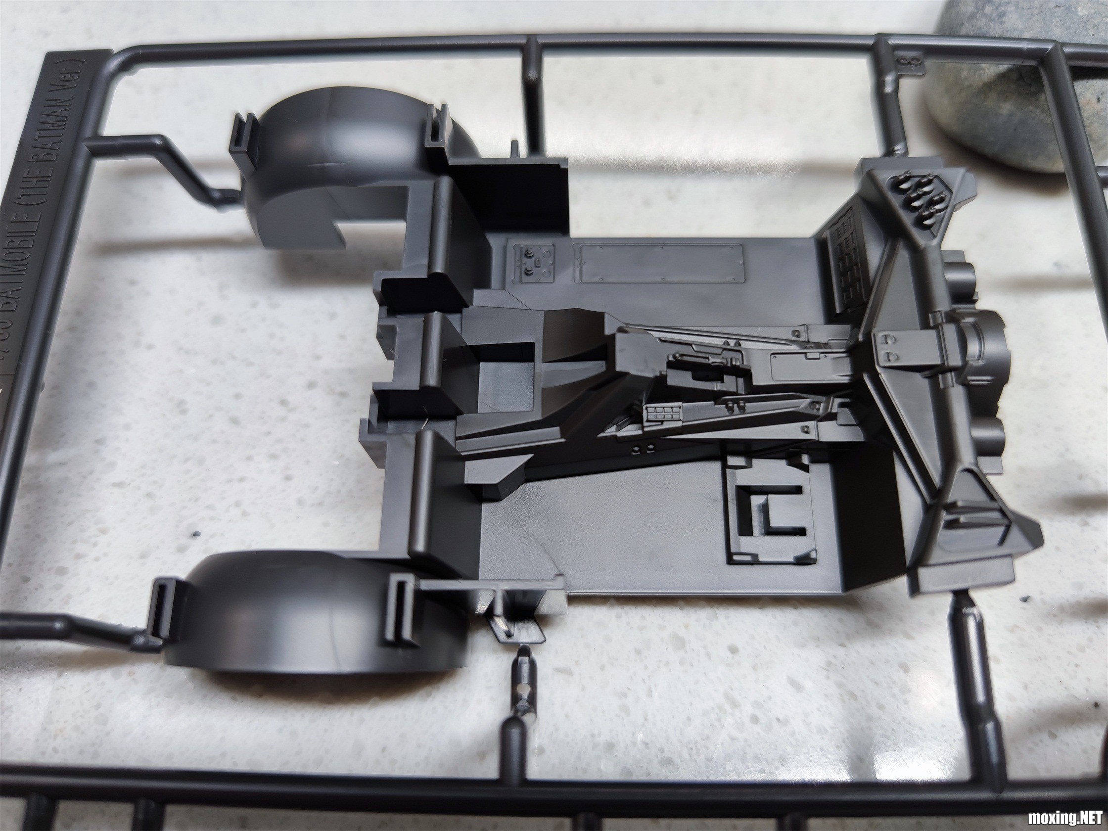

感觉万代考虑得更多的是牢固度和防止损坏,大部分零件都比较粗壮。

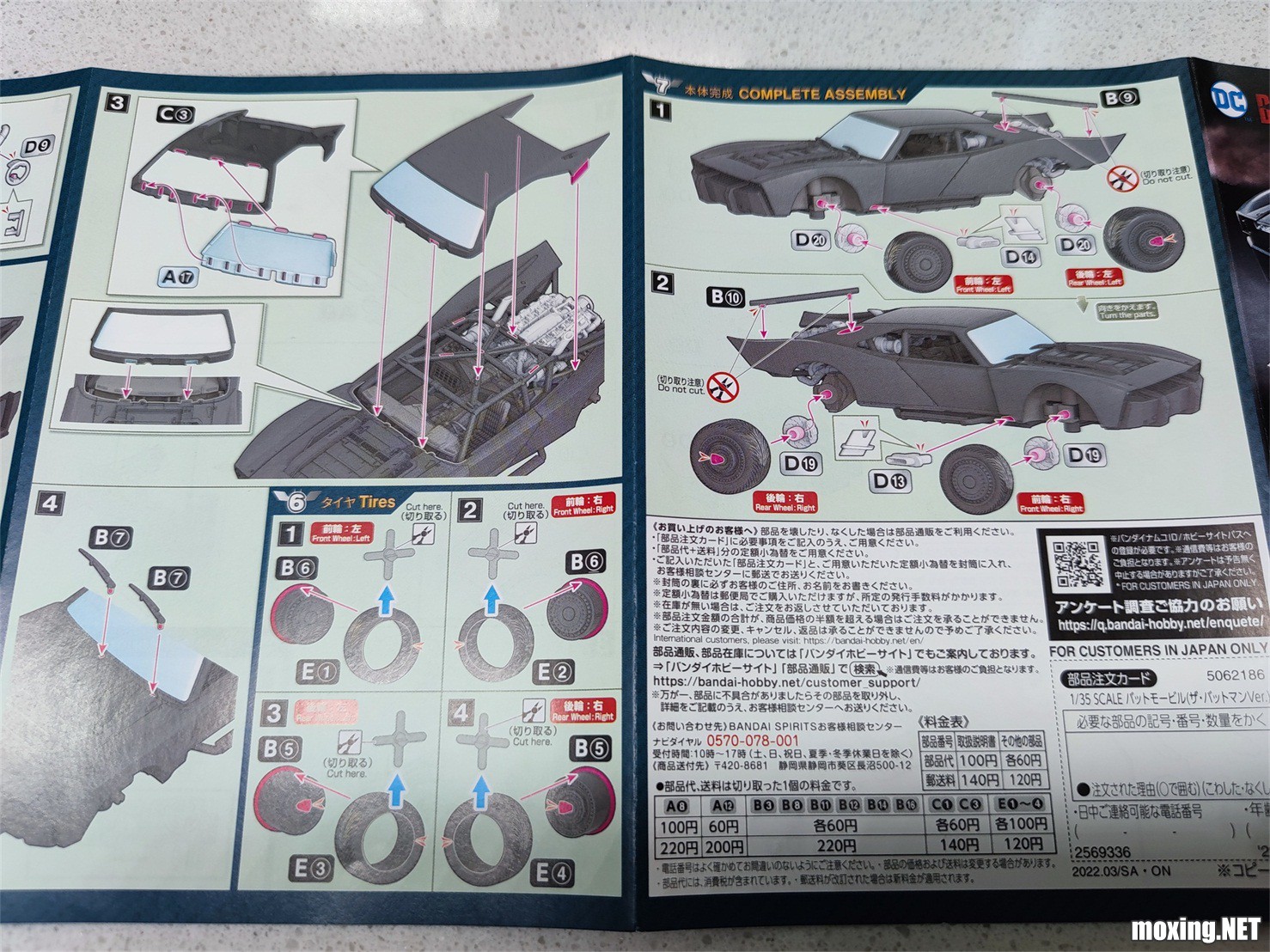

说明书部分:是我见过的尺寸最小的模型套件说明书。同时也反映了该套件组装制作并不复杂。

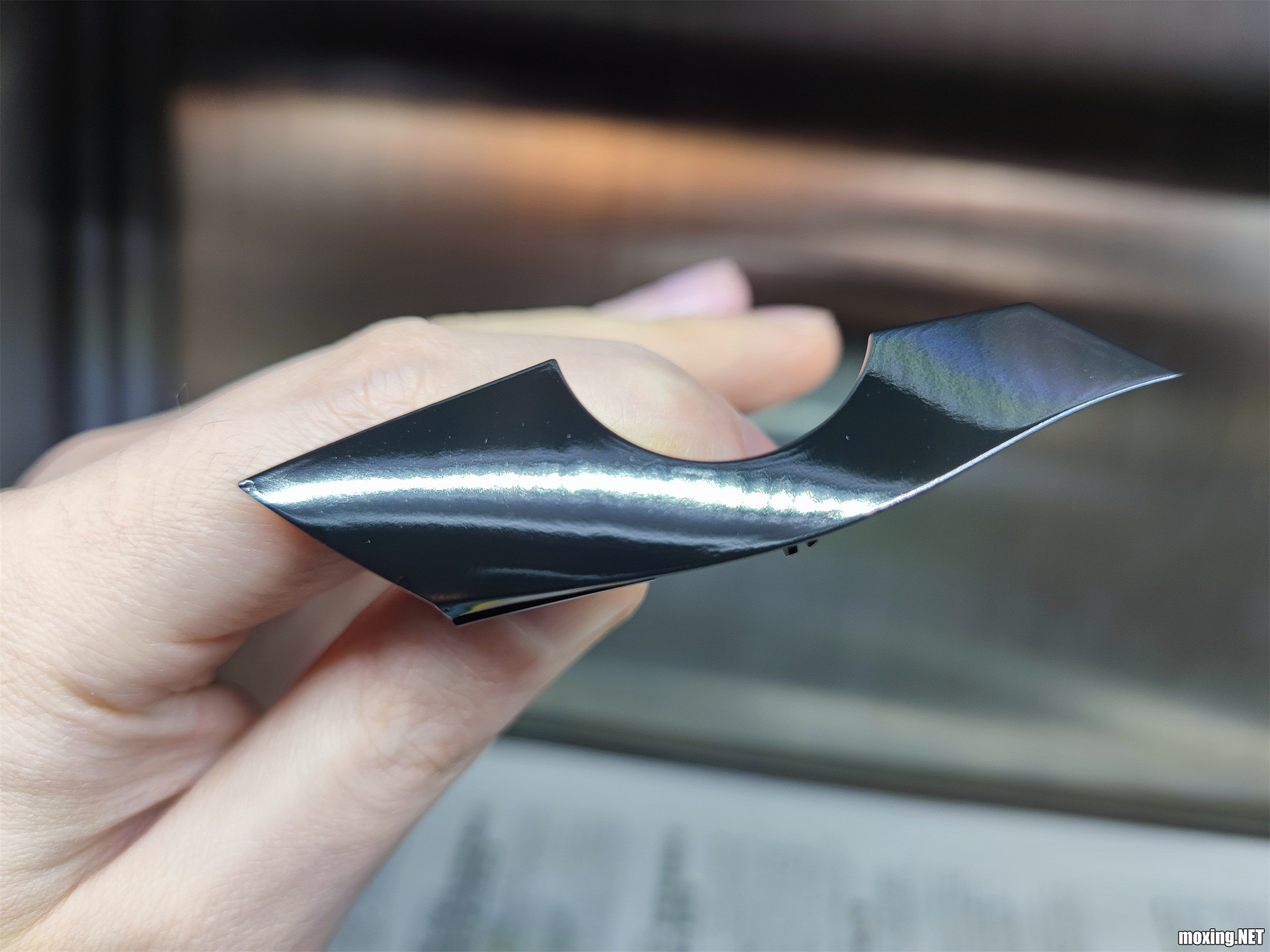

还是我的老方法:黑色水补土→光油→光泽黑。这样的作用就是:修补打磨痕迹→进一步填补划痕,并初步呈现光泽感→加深零件的黑色,并保证其光泽度。
下图是三个步骤刚喷完还没干的效果。尽可能等上一个操作的油漆干燥后再进行下一步。
这是三个步骤做完所得到的干燥后的光泽黑底色。一般这种光泽度的黑底足够任何金属漆使用了。还想继续提升光泽度就不是喷涂所能实现的了,需要抛光。网上有一些商家会放一些光泽黑亮度特别高的图片,来展示他们的漆如何之优秀。其实带有一定的欺骗性。一个是展示的图片是刚喷完的样子,而非干燥后的实际效果。另一个是倾泄式喷涂,让漆层特别厚所呈现出的光泽感,而这种漆层厚度用在实际作品中就是灾难。

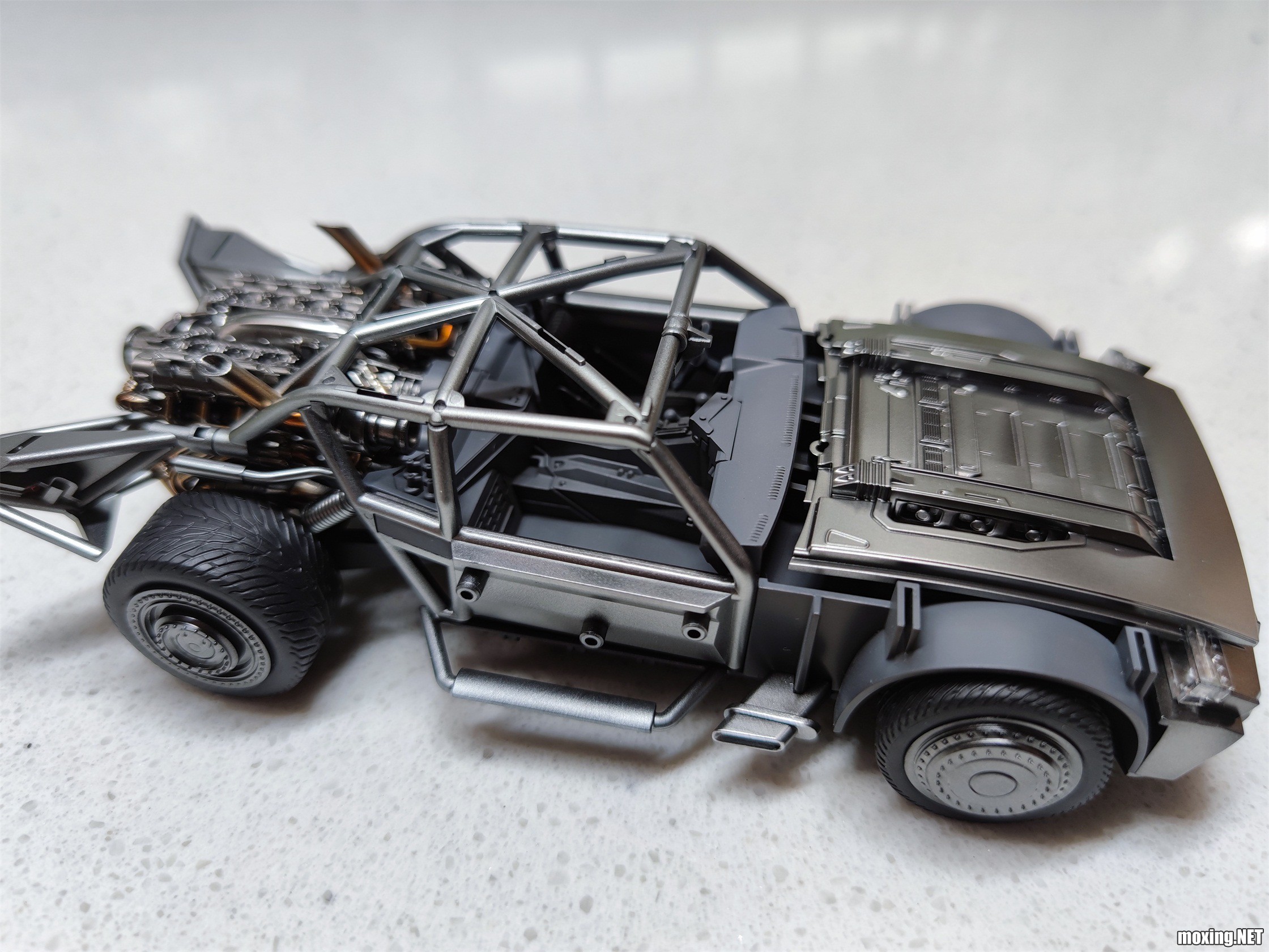

驾驶室内部细节简单刻画。
组装基本没有难度,注意按照说明书的先后顺序来,不然会影响安装。幸好是良好的组合度和牢固的安装结构让我忍住了上胶水的冲动,后面有一些地方都需要拆开重装。

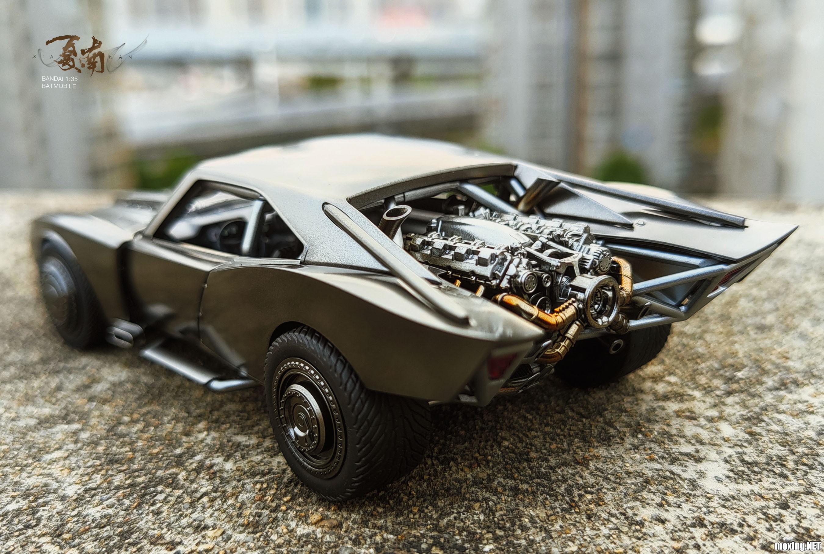

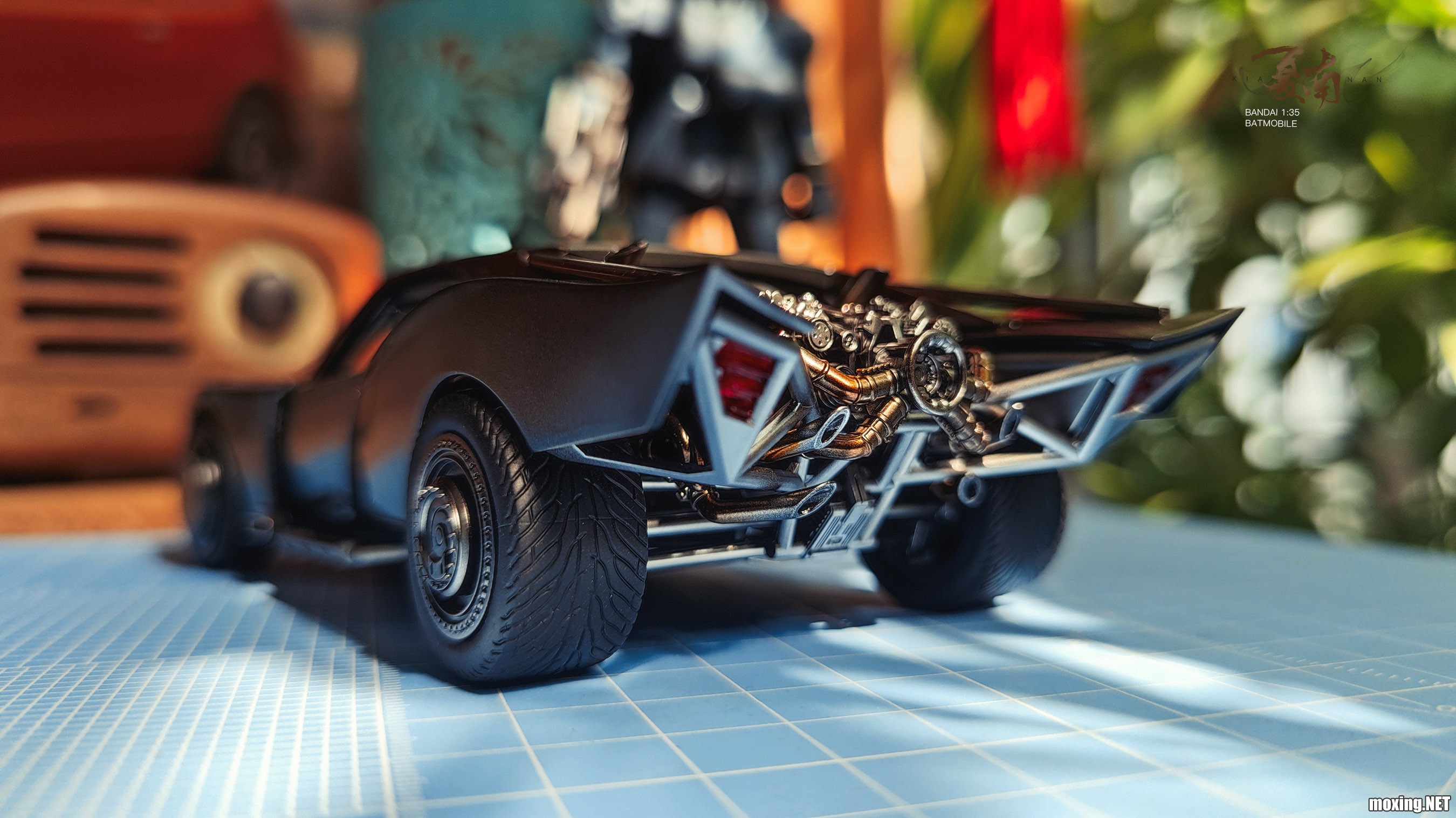

 楼主| 发表于 2022-9-4 10:39:49 | 显示全部楼层

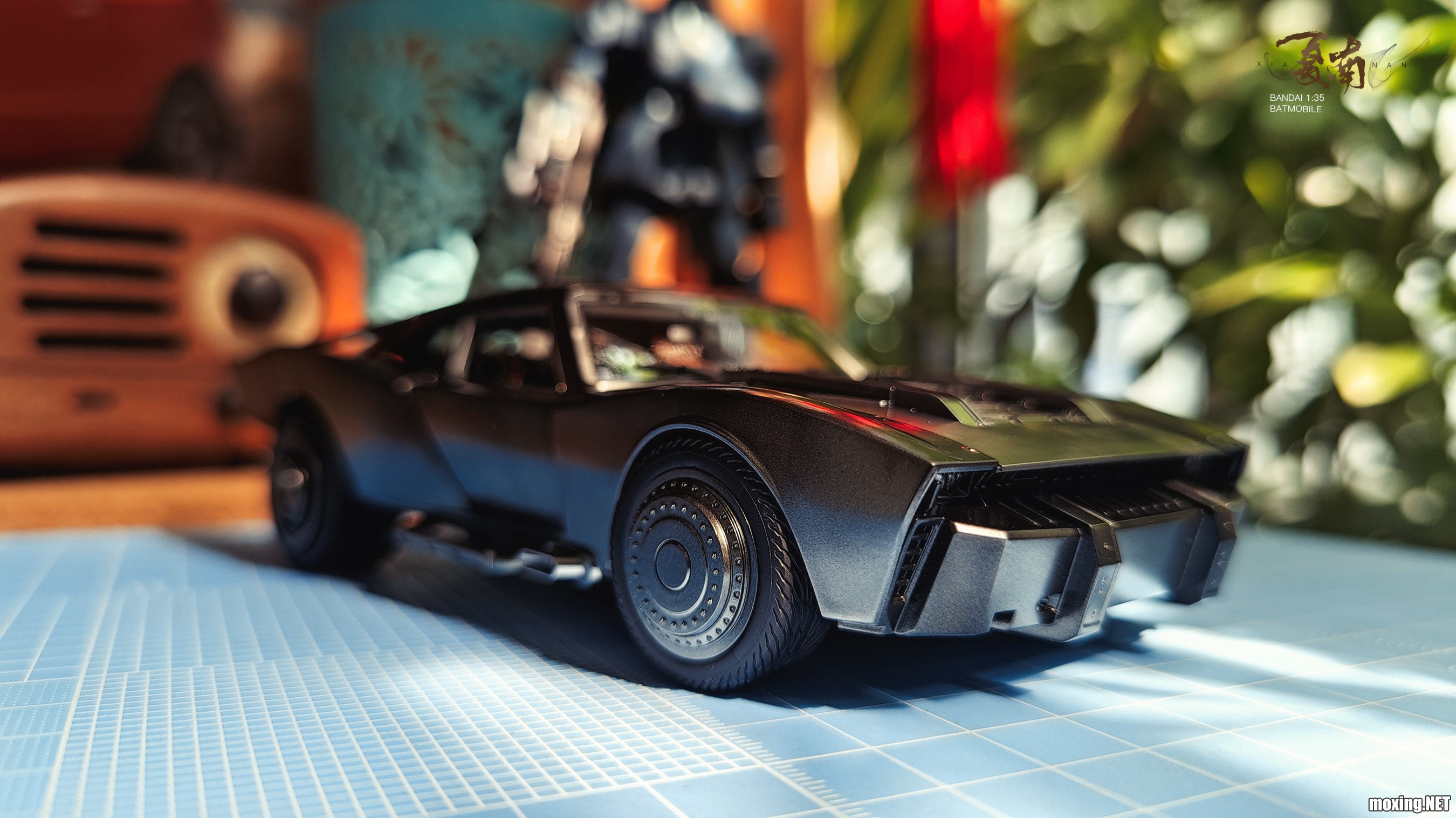

成品照
评测总结
经过十分简单的制作,很快啊,啦的一下就做完了。
没有什么特别耗时的工序,只是处理车壳表面的缩胶花了点时间。
体积也不大,像这样车壳喷金属漆,需要光泽黑打底可能会稍微费点事。如果只是做成消光或者半光黑,那就更简单了。
按照目前的市价,该套件性价比非常划算了,练手、当桌面摆件都是很好的选择。
说明书的前后顺序都有它的逻辑在里面,尽可能的按它的顺序来,不然很可能需要拆散重新装。套件本身其实没有什么值得说的,属于低难度那一类的模型套件,万代虽然写着推荐14岁以上,但那不过是迫于玩具市场的管理规定,实际上万代一直在尽可能的降低拼装难度门槛。
