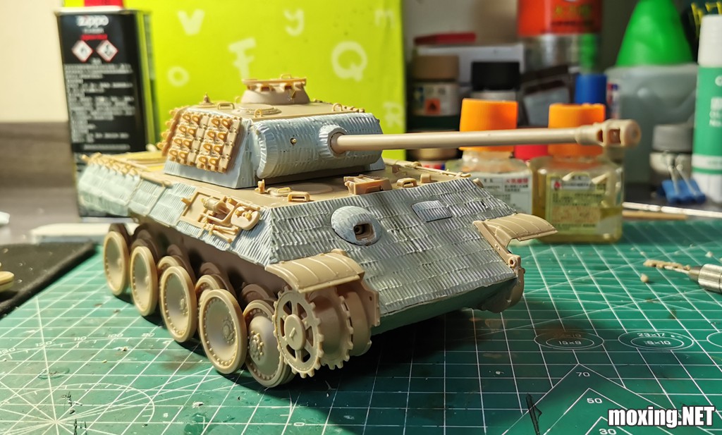

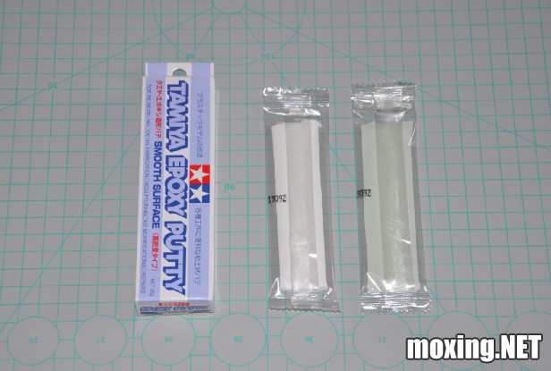

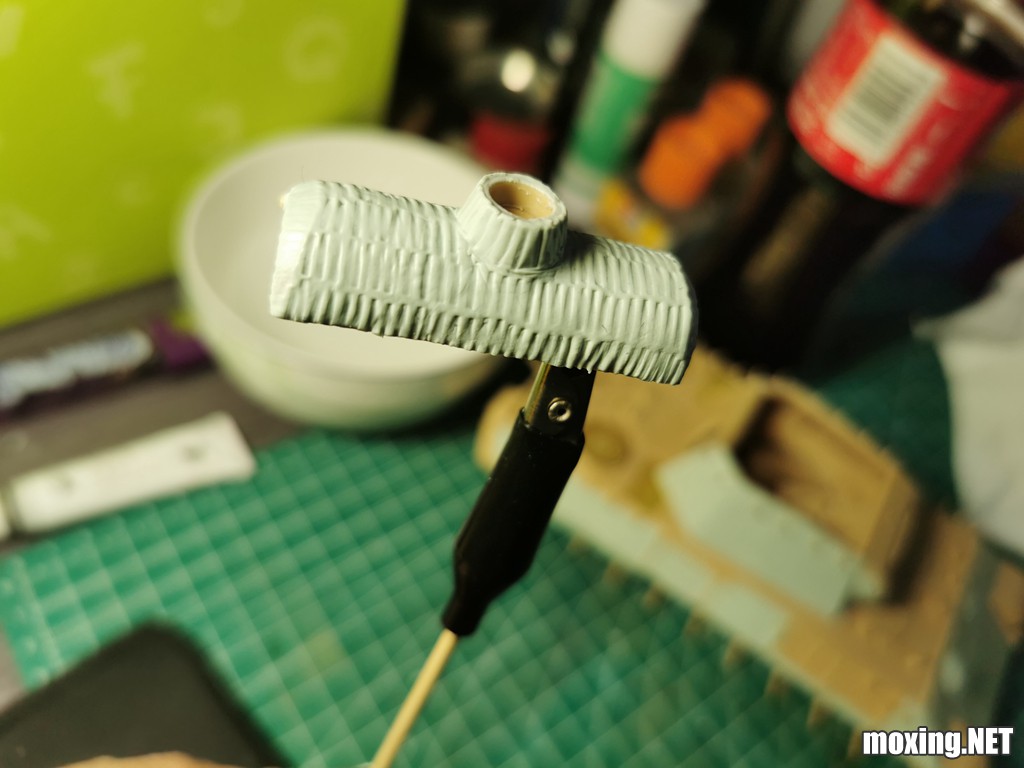

买田宫的AB补土,1:1混合,摊薄铺在坦克表面,用平头刮刀轻轻地刮平整,再用专门的防磁辊在表面滚出印痕,或者用小的平头改锥一点一点地戳出印痕,但是要注意不要戳歪了,否则会很痛苦,还费眼睛。
下面这就是我用补土敷上后用改锥戳的

AB补土不同于牙膏补土,不能拿溶剂来稀释(我还是头一次听说)。直接A+B就可以了,用多少揪多少,不能等干了再敷,粘手的话沾点水就好。田宫的AB补土很细腻,可以摊很薄,可塑性很好。另外,我做的豹式用的是家用补水管的AB补土,颗粒粗,不注意会很厚,我应该拿个滚子辊薄点就更好了。 IMG_20211212_131604_edit_1839053788715210.jpg
