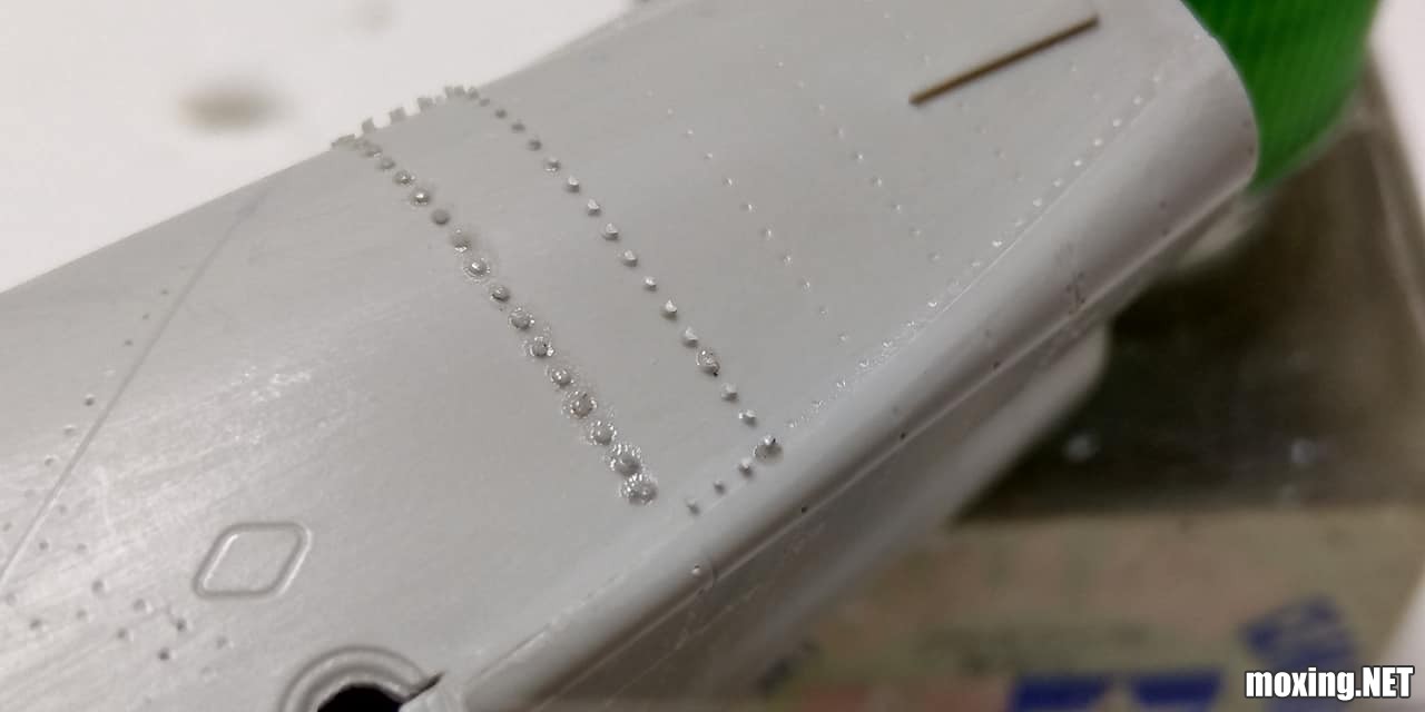

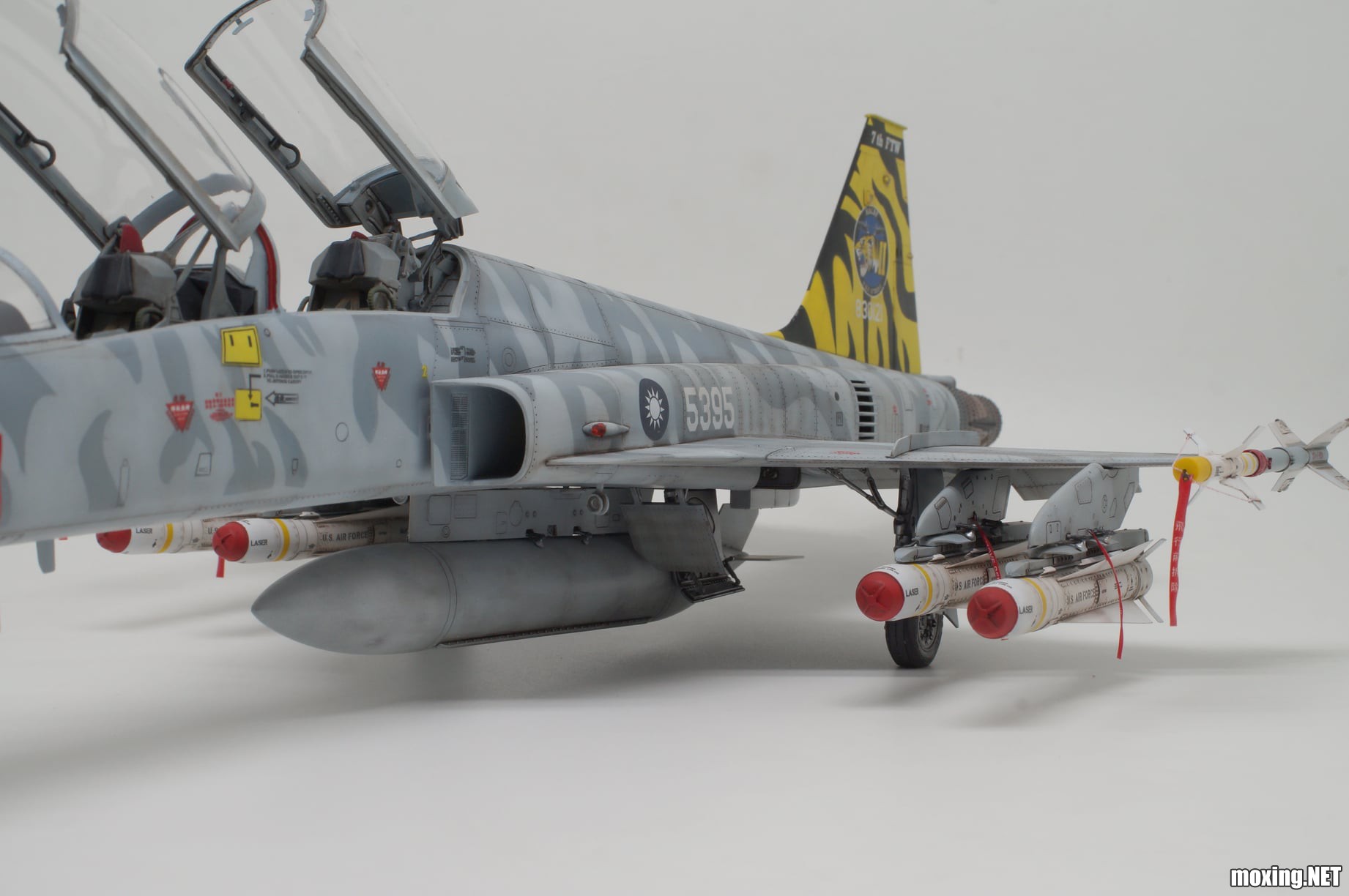

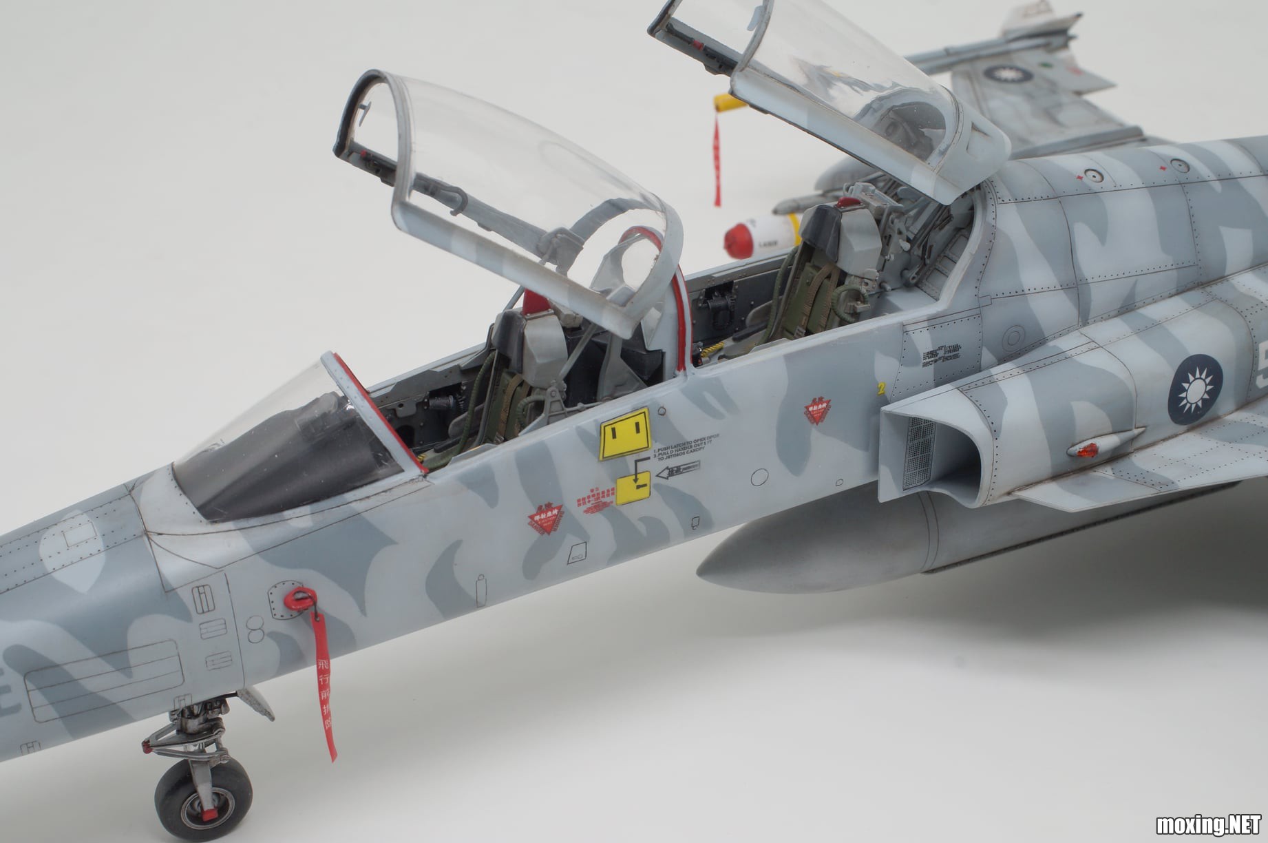

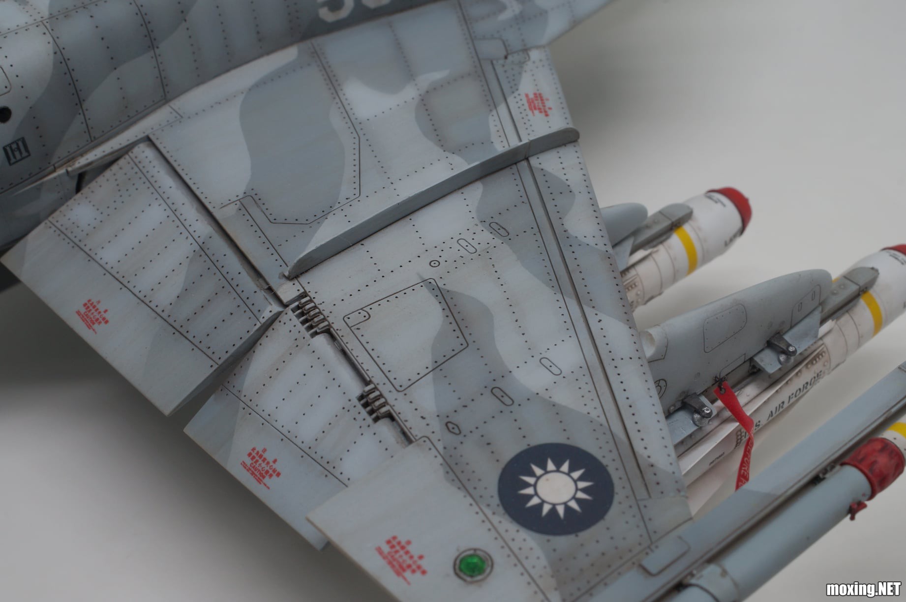

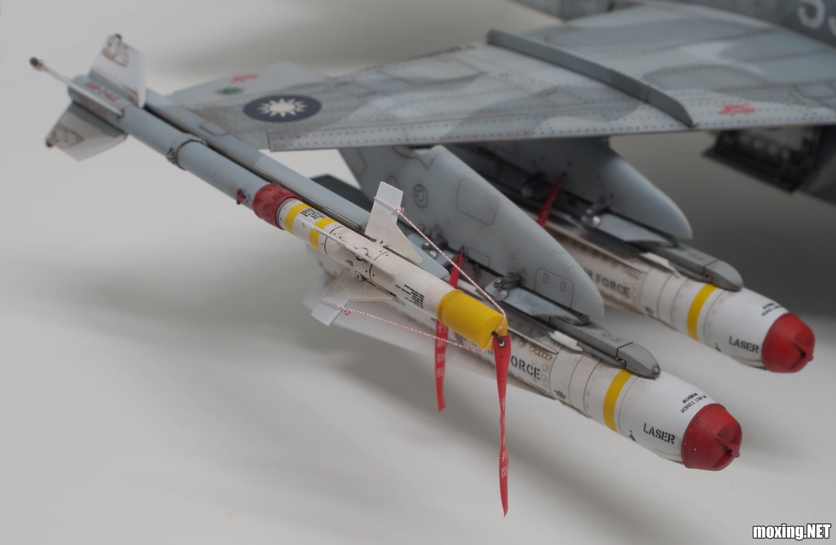

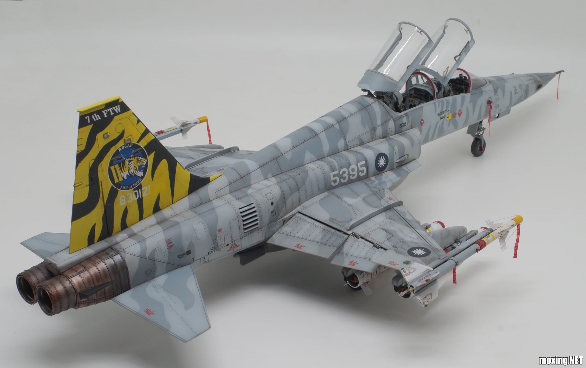

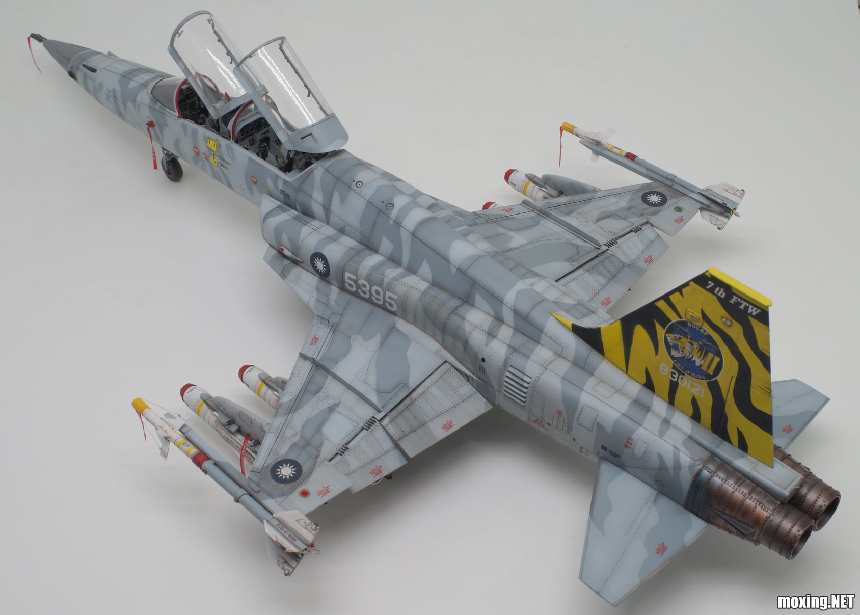

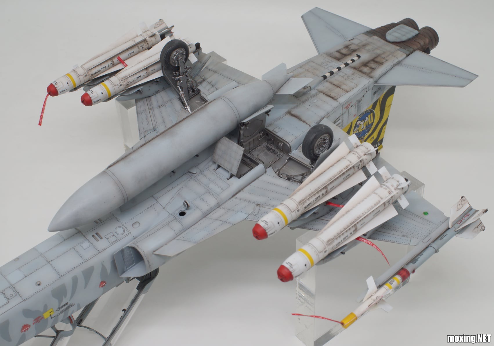

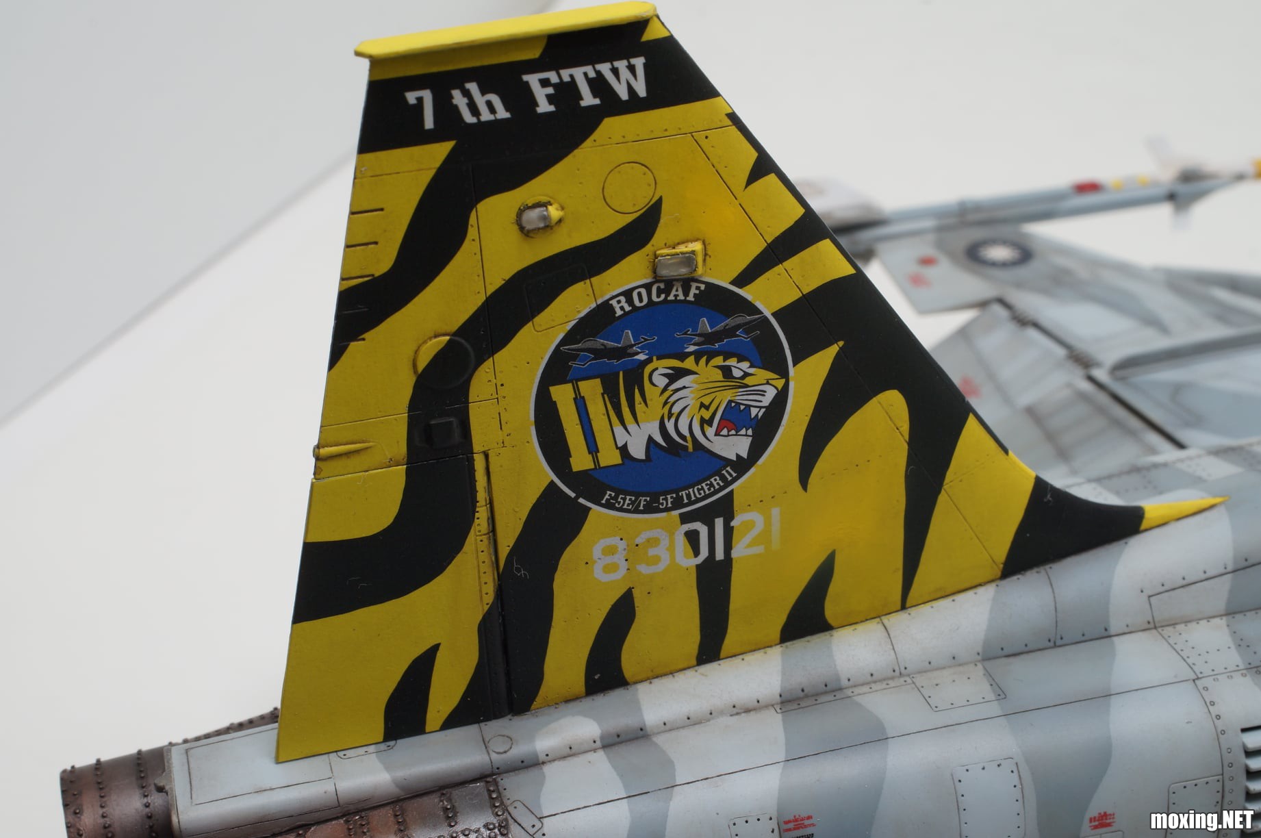

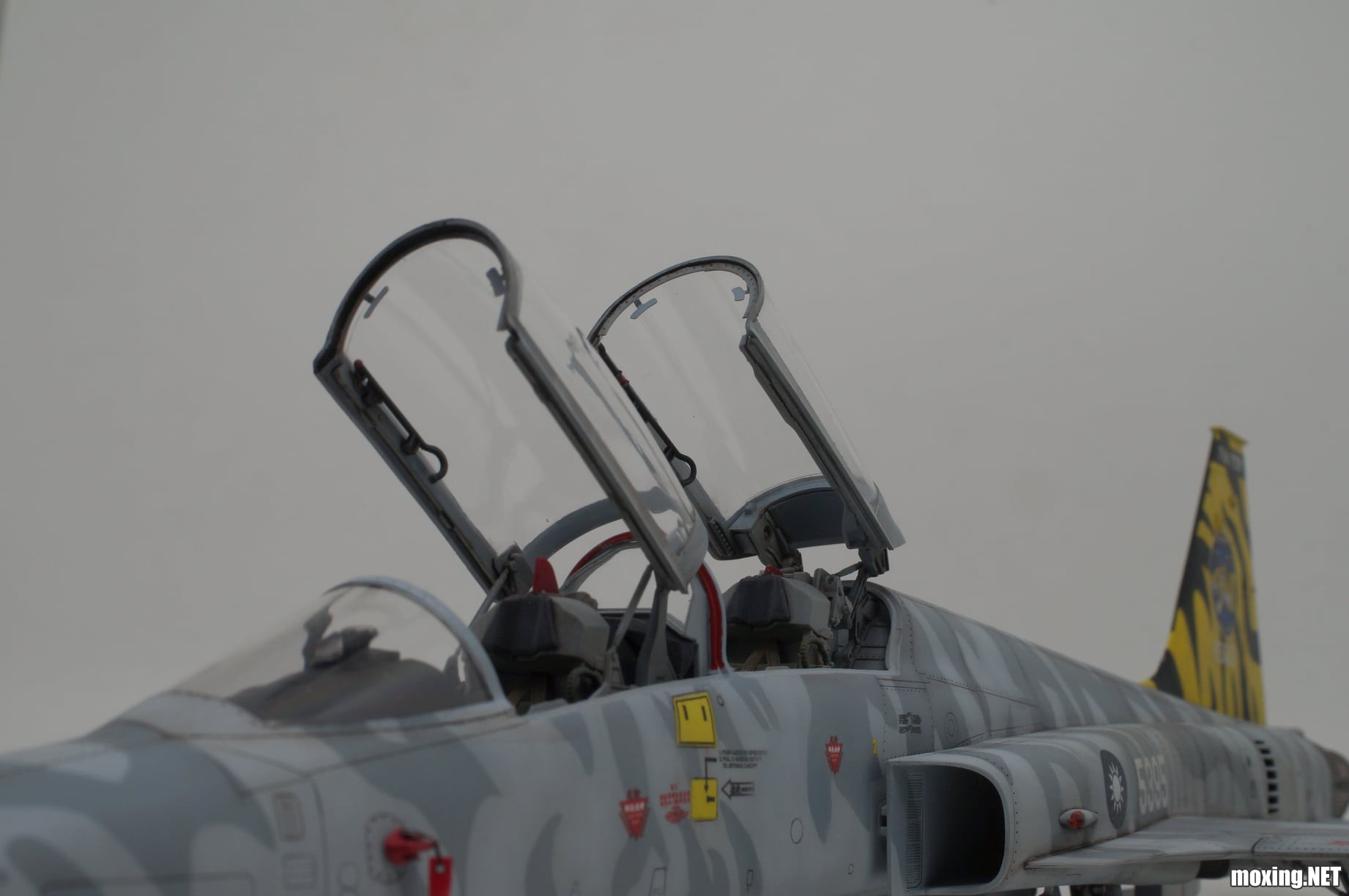

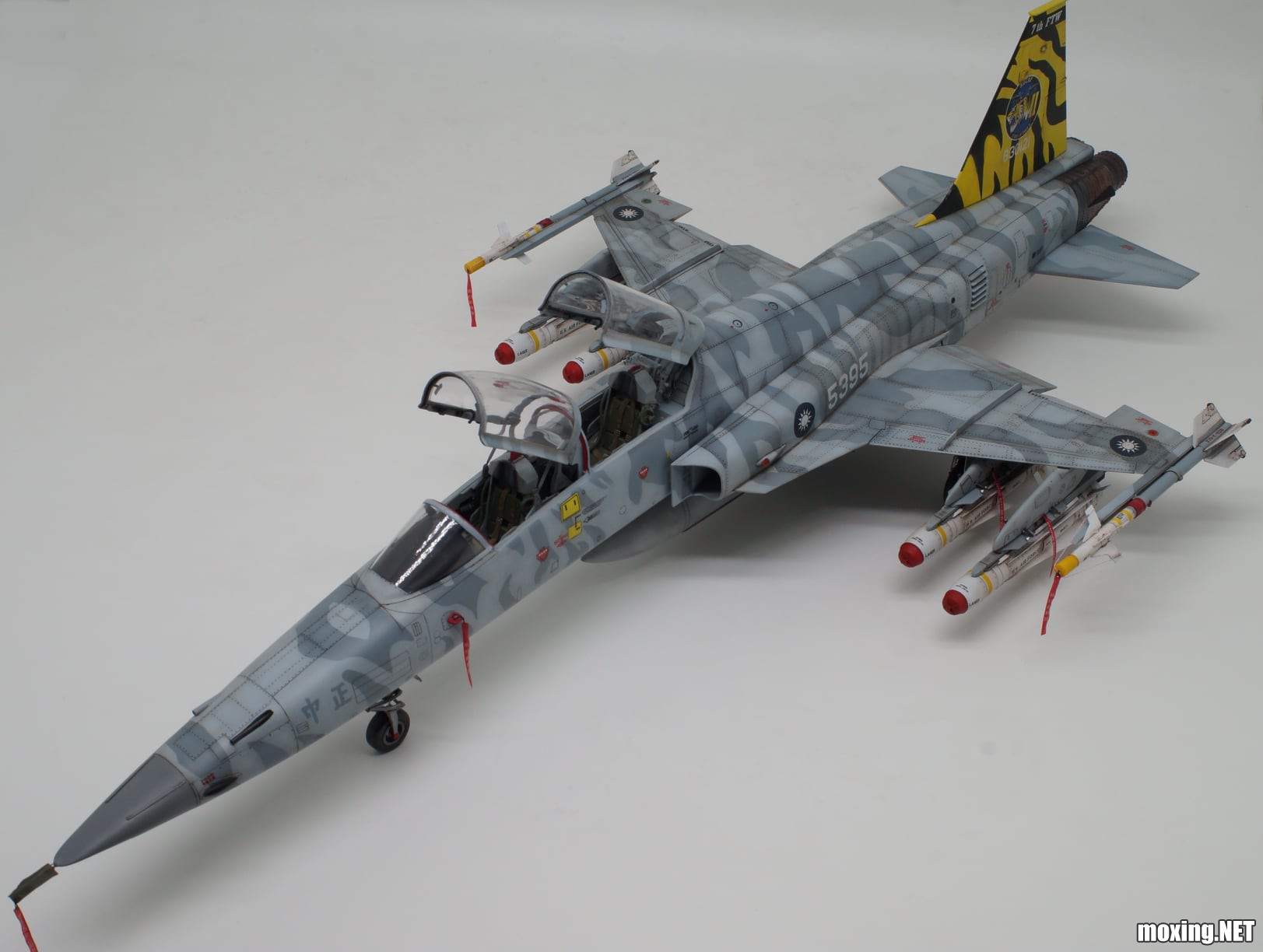

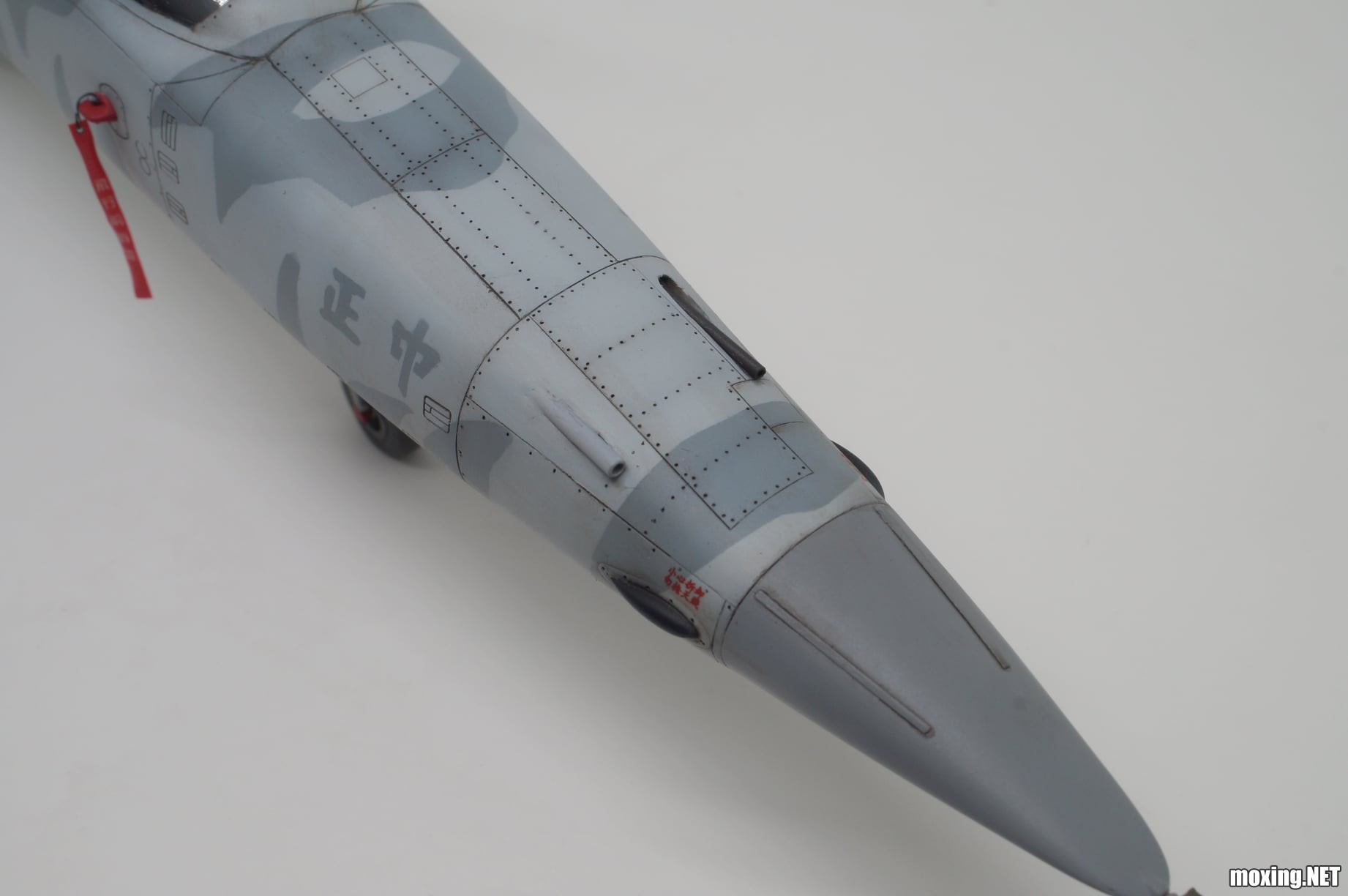

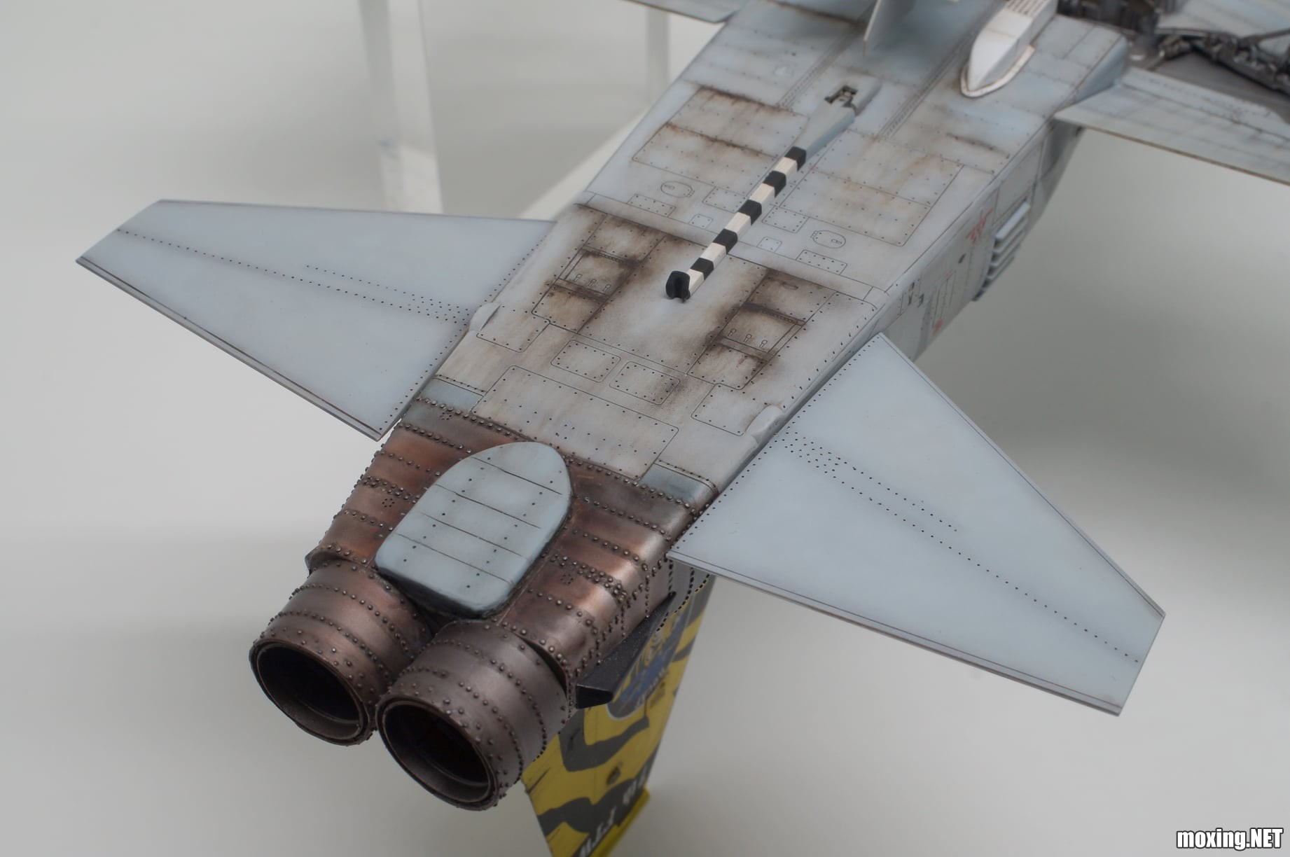

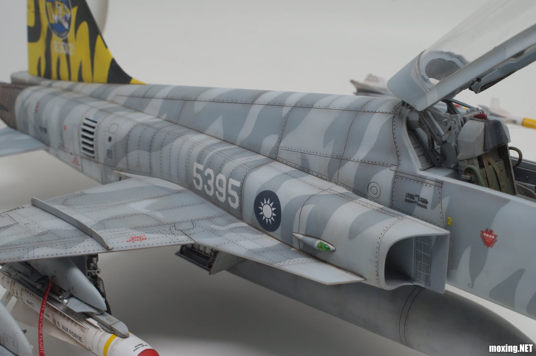

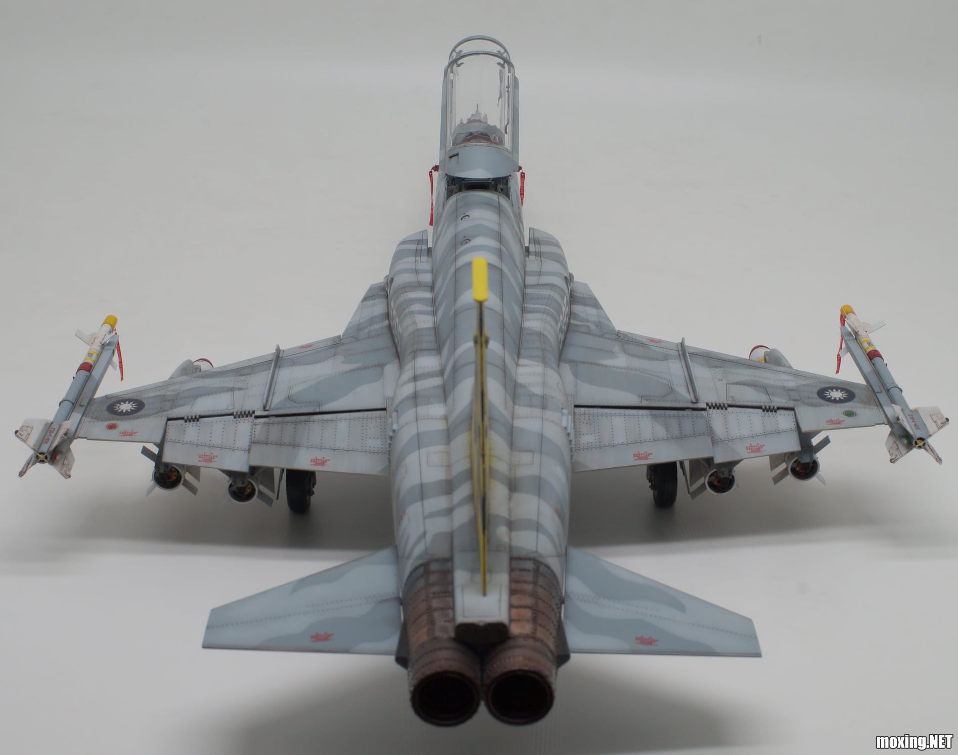

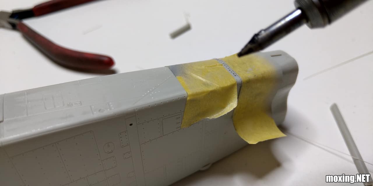

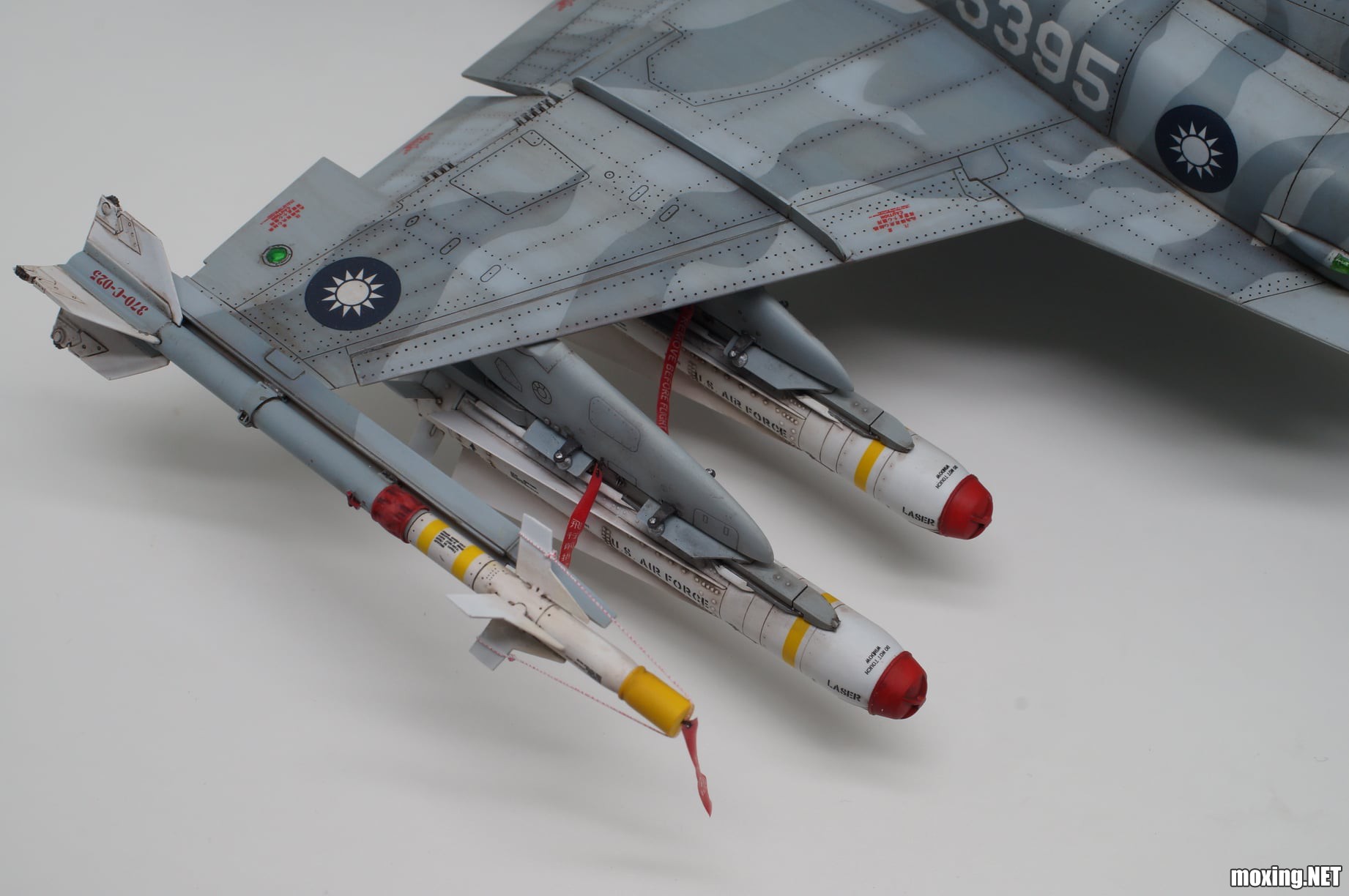

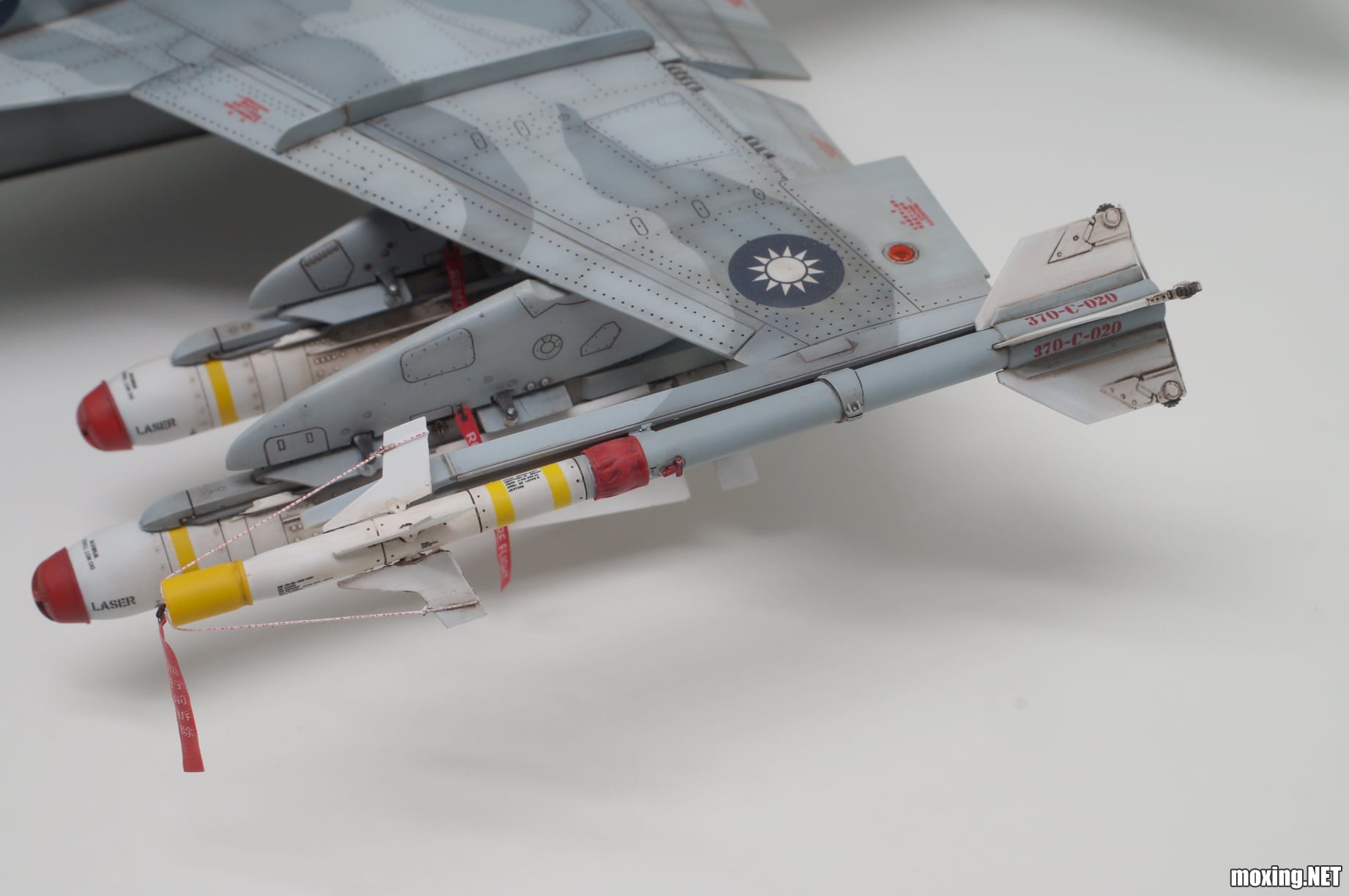

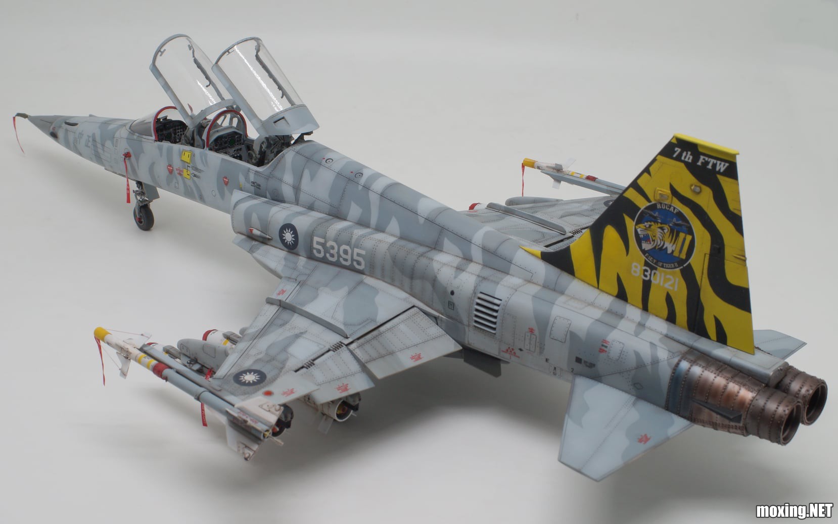

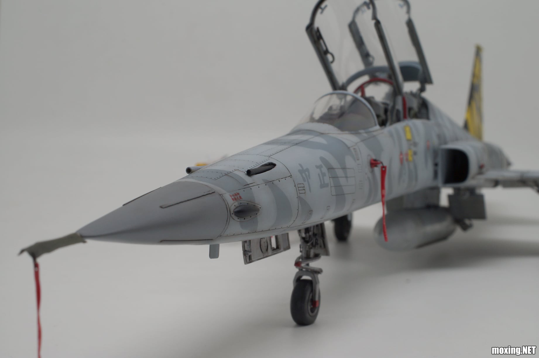

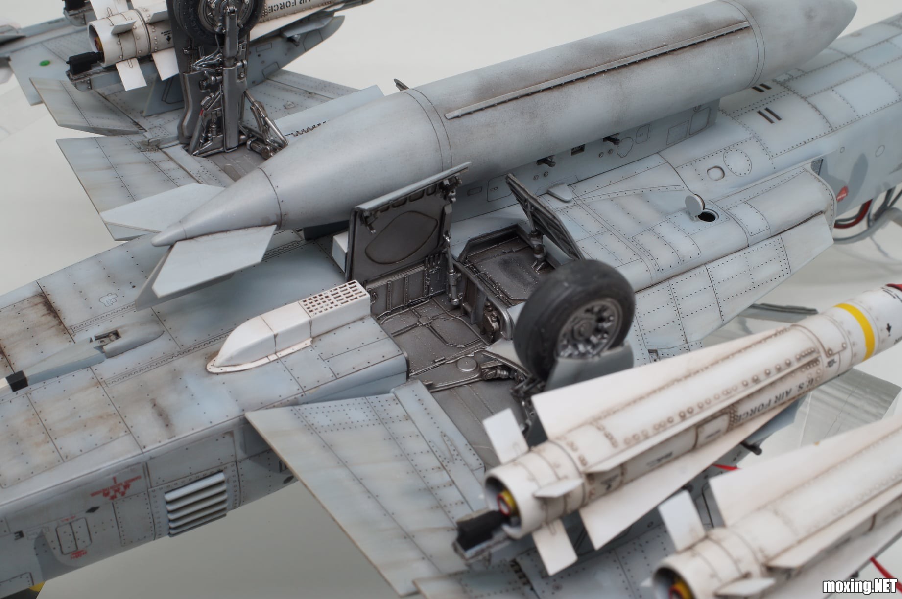

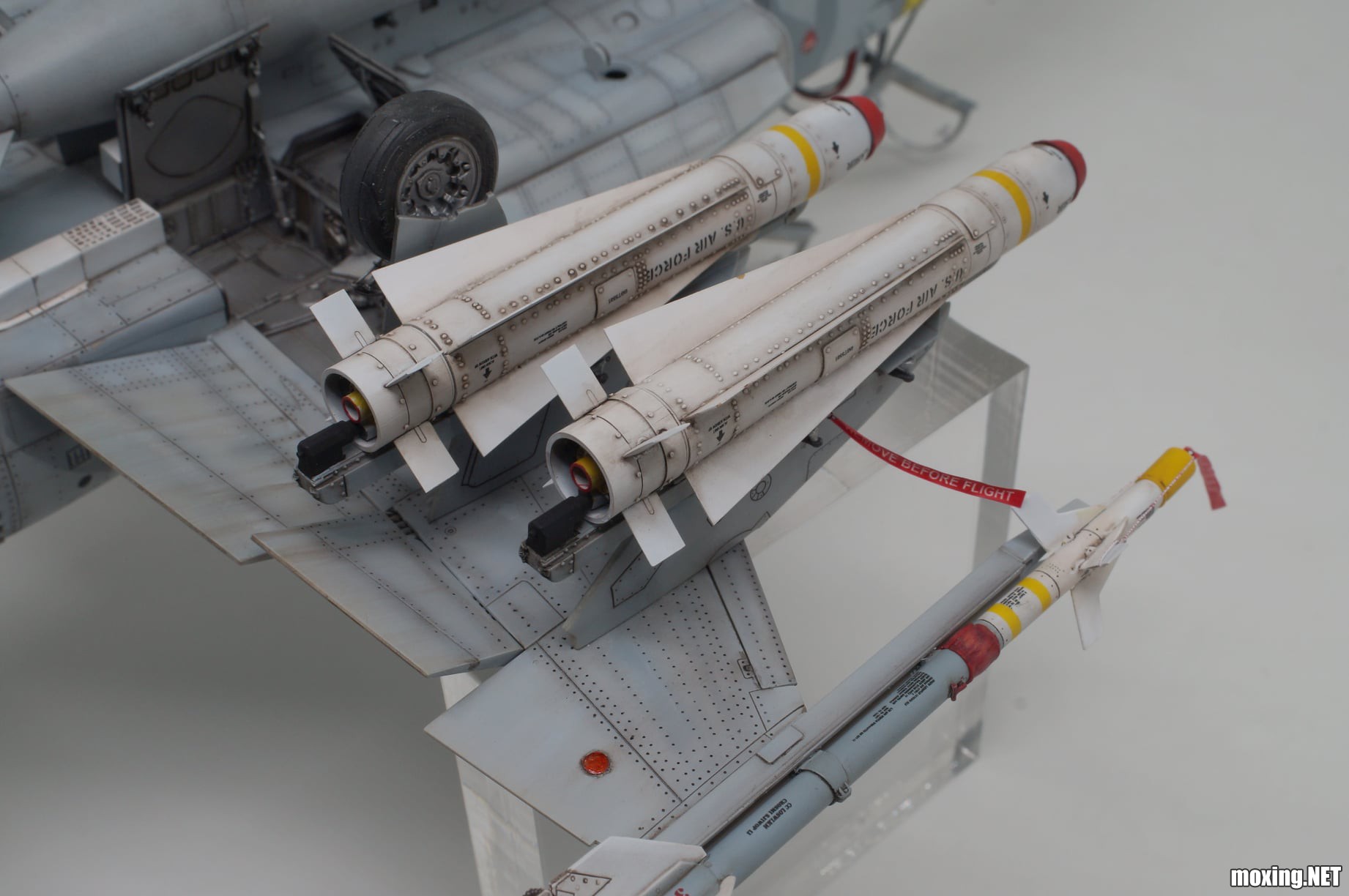

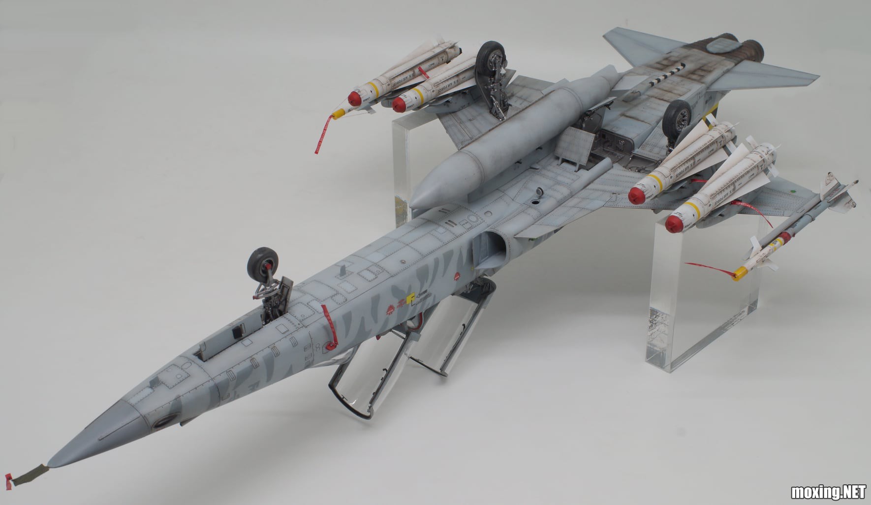

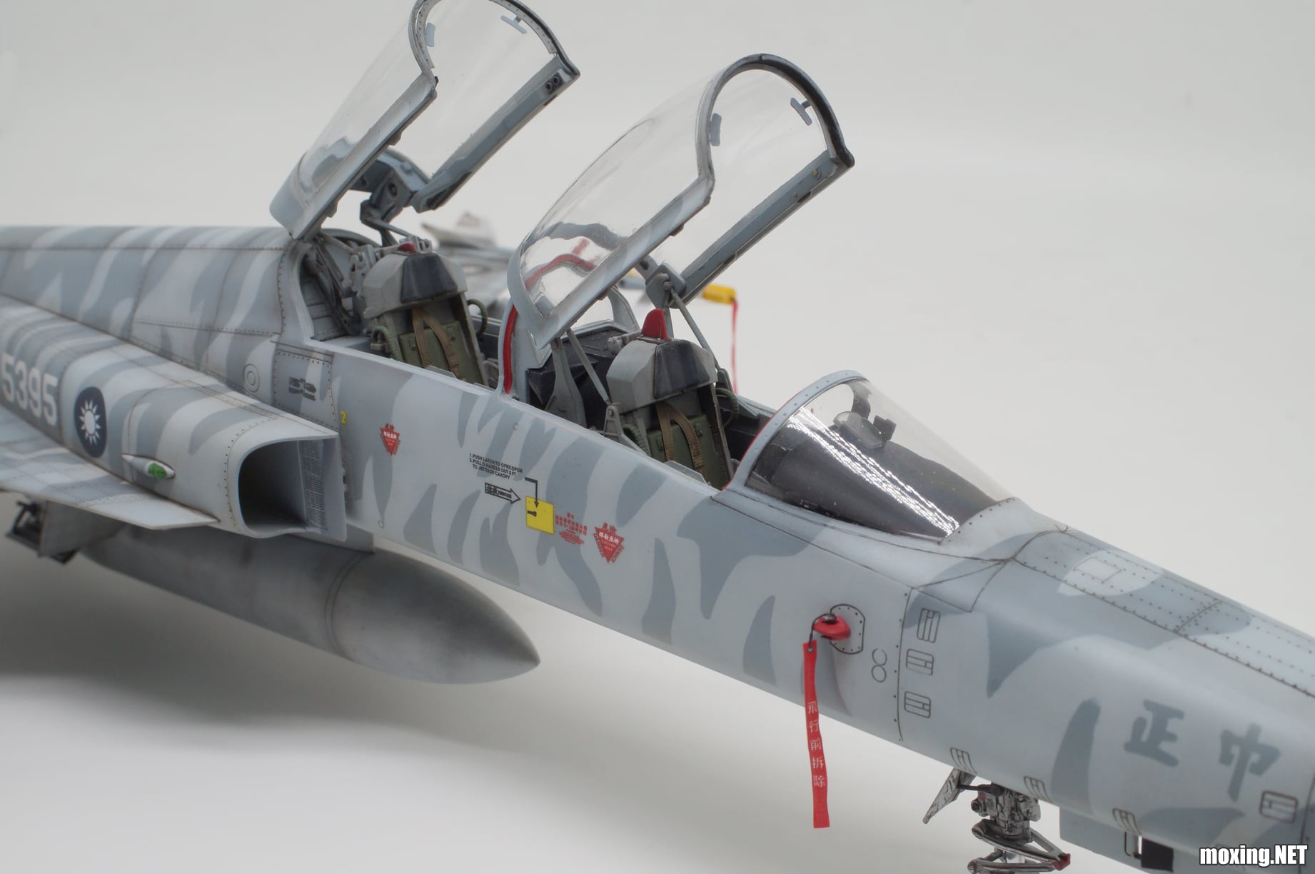

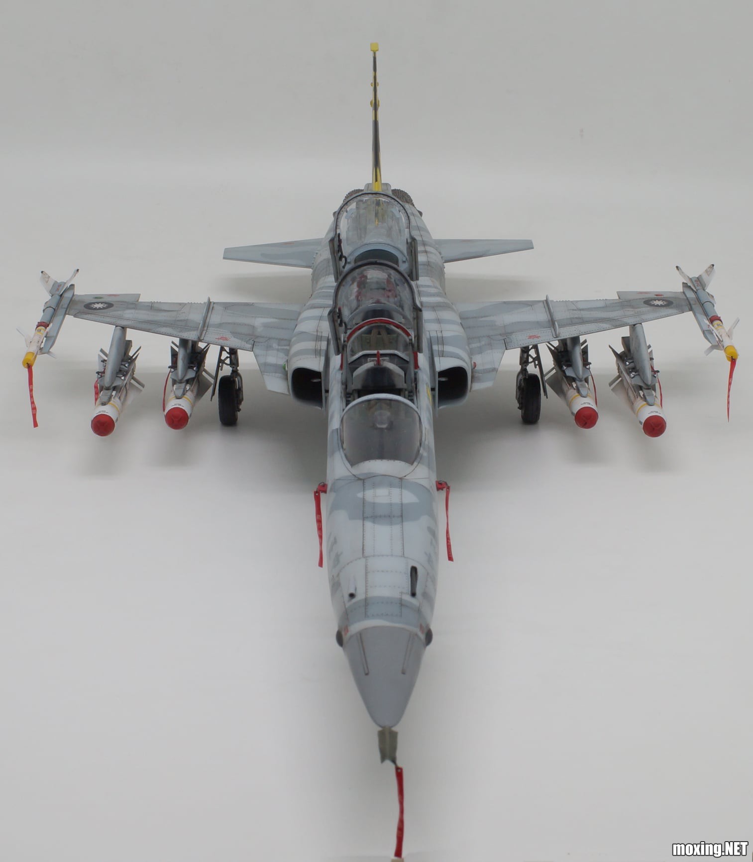

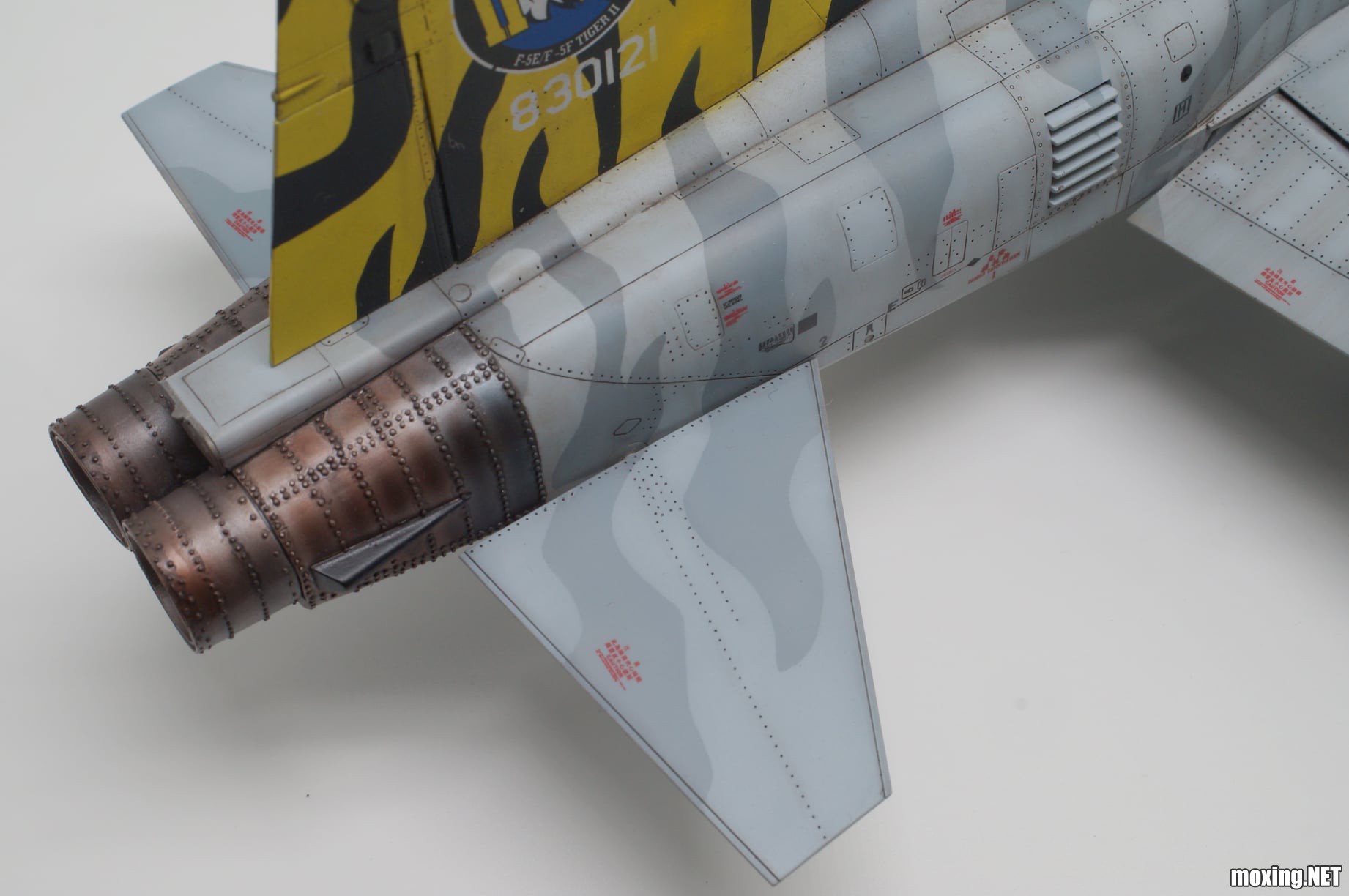

這架小鷹的F-5F全機鉚釘重打加深,部份凹線加深,尾噴改成凸鉚釘,機背油孔改位置,垂尾方向舵改活動,自製機尾配重塊,使用樹脂的小牛和響尾蛇飛彈,虎斑迷彩以遮噴完成

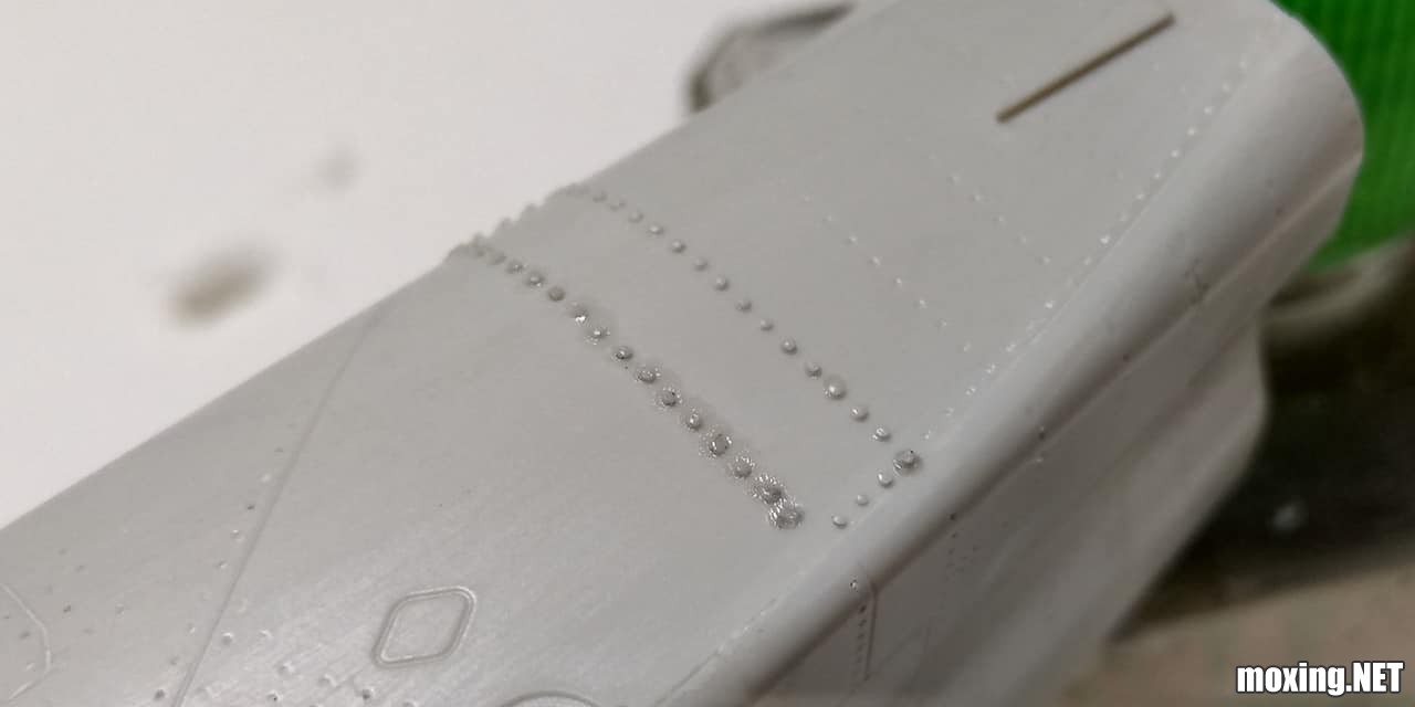

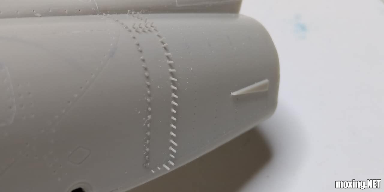

居然错过了这么精彩的帖子,为大师的精湛手艺点赞!请教下凸钉是怎么做的?
 楼主| 发表于 2022-2-7 08:29:20 | 显示全部楼层
感謝您的稱讚,我的凸鉚釘作法
1.先用0.4鑽頭鑽孔
2.拉膠絲插在孔中
3.修剪膠絲長度
4.用烙鐵靠近膠絲將其熔圓
5.用田宮綠蓋膠水塗上
以上是我的作法,提供您參考
