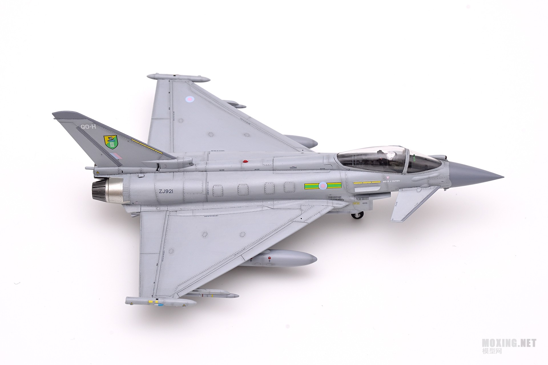

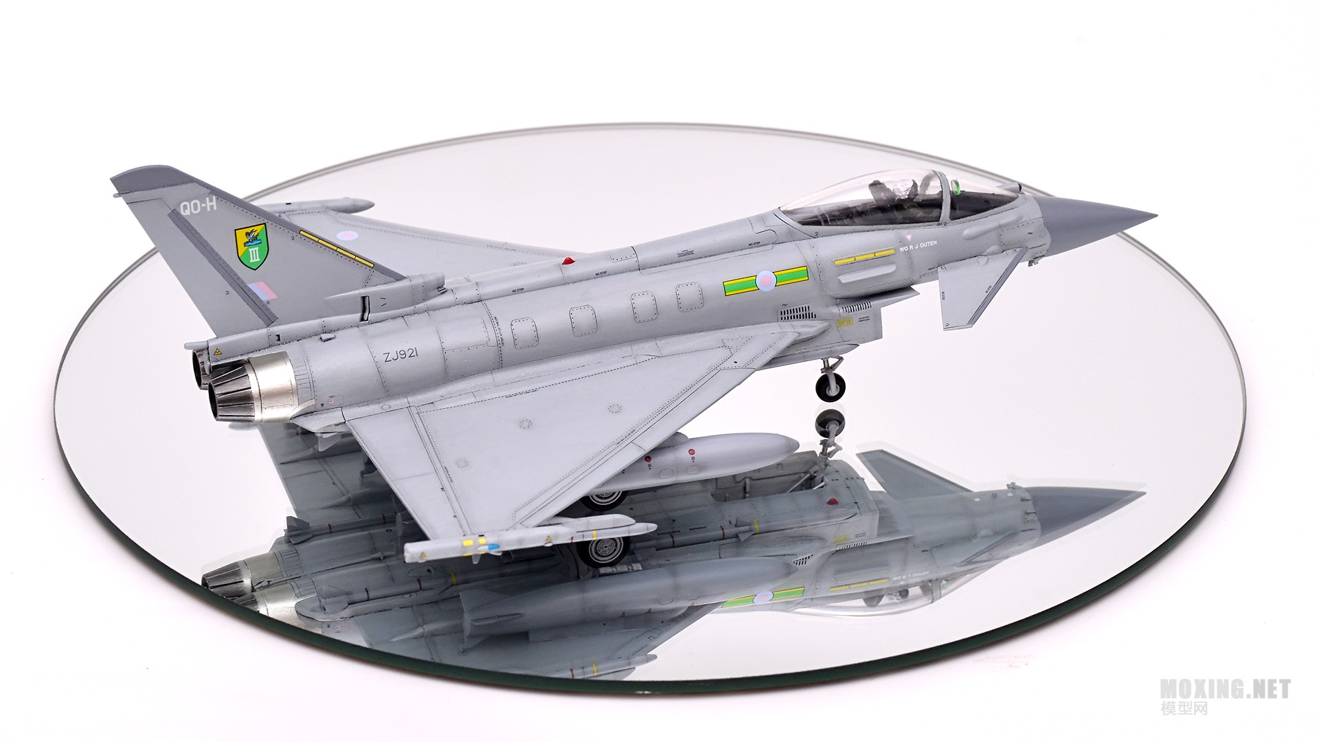

发表于 2020-11-19 08:36:52 | 显示全部楼层 |阅读模式

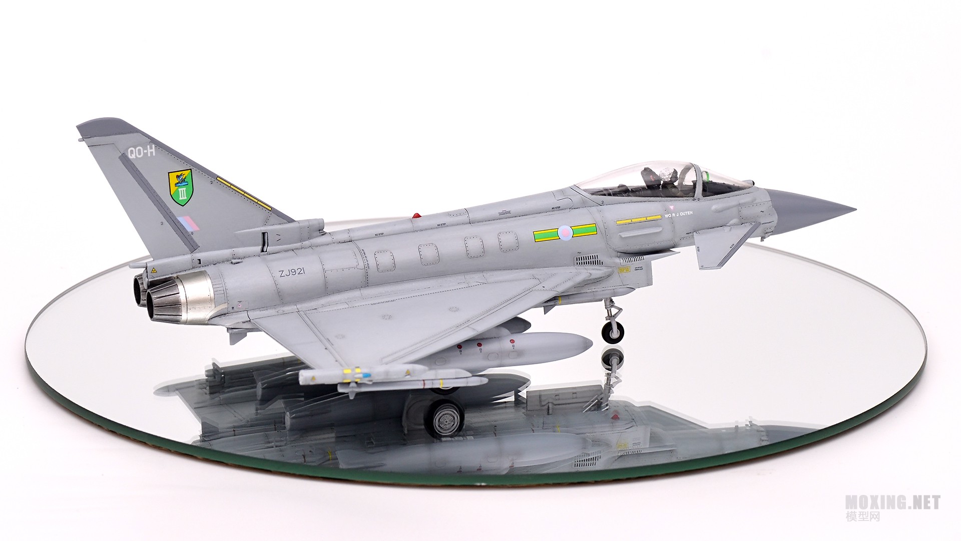

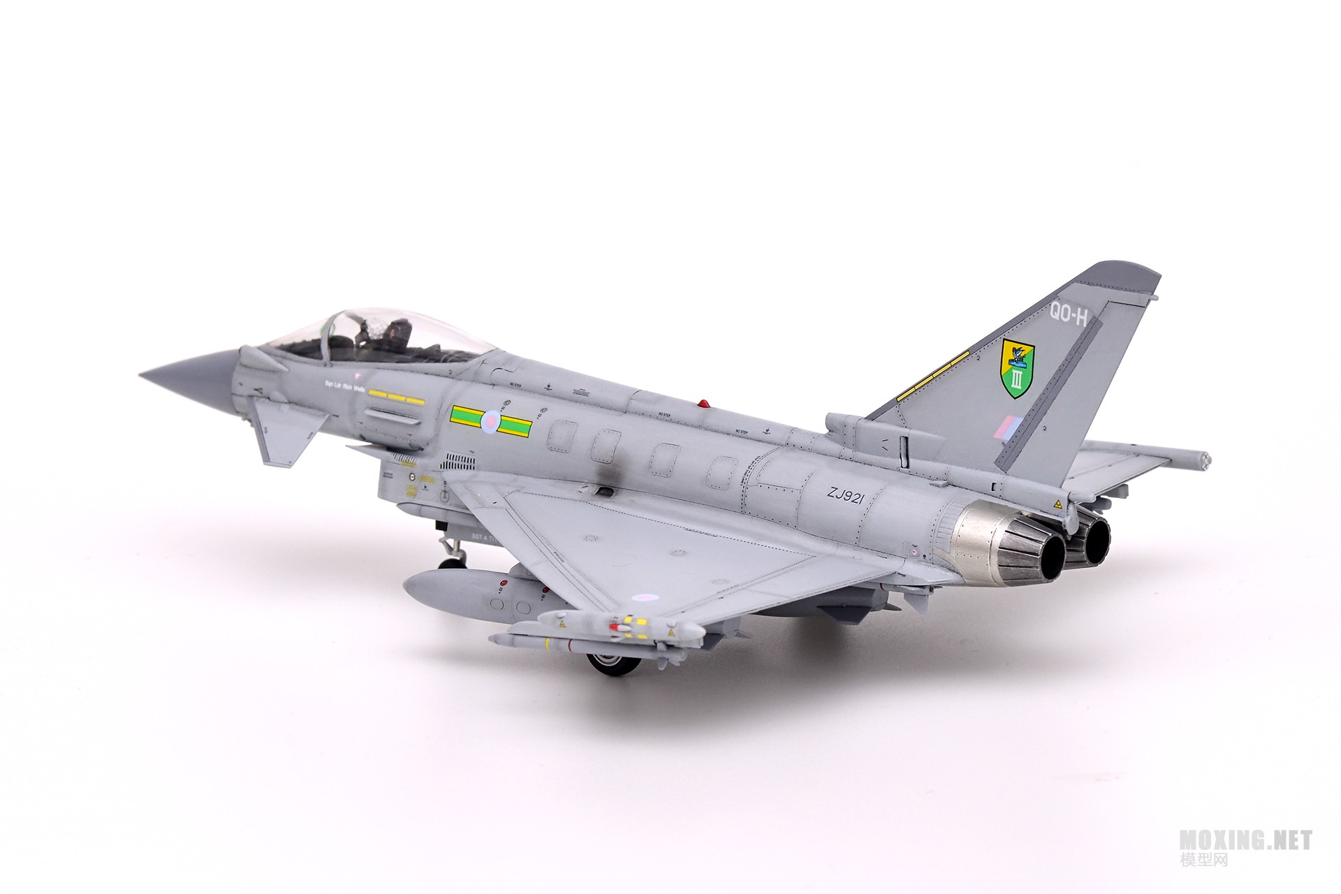

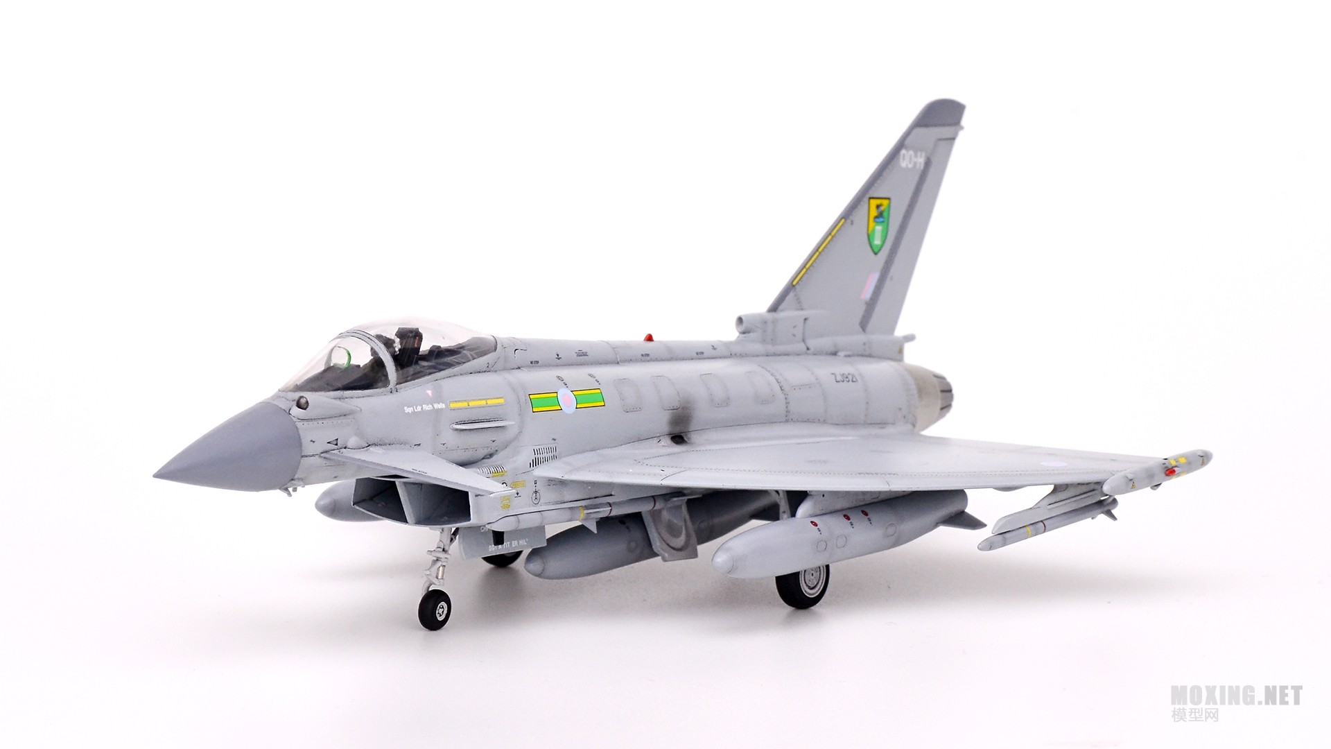

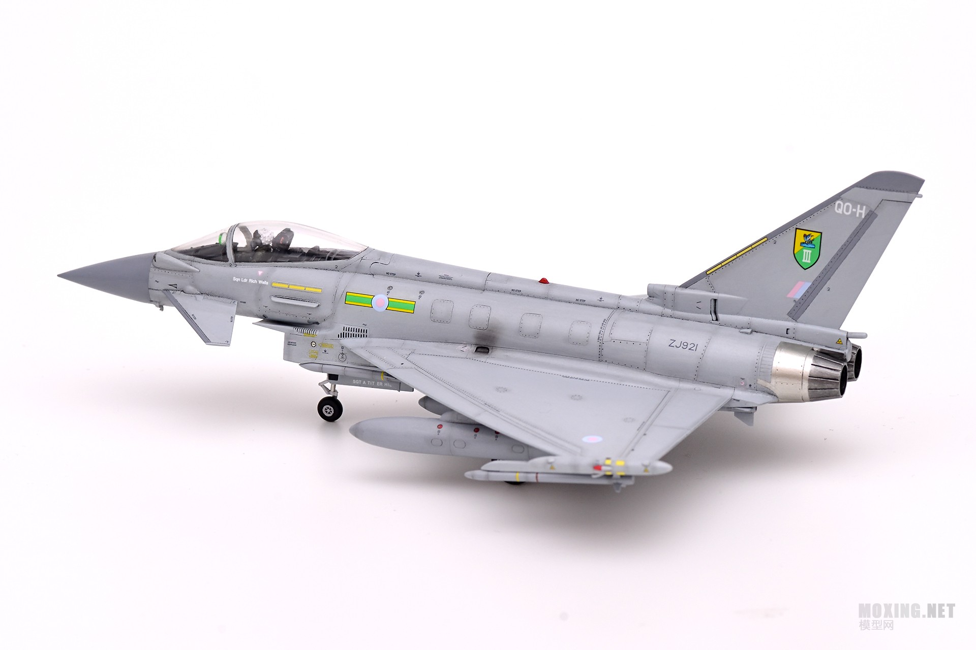

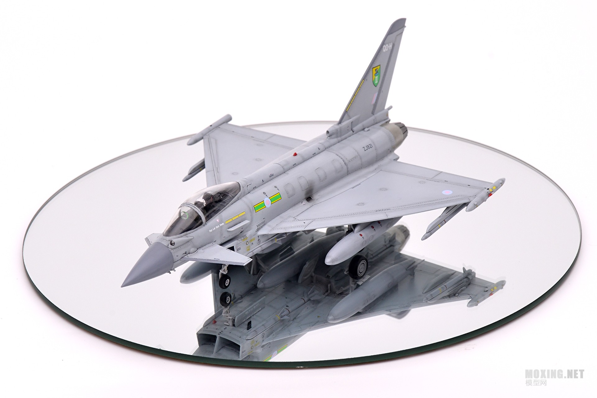

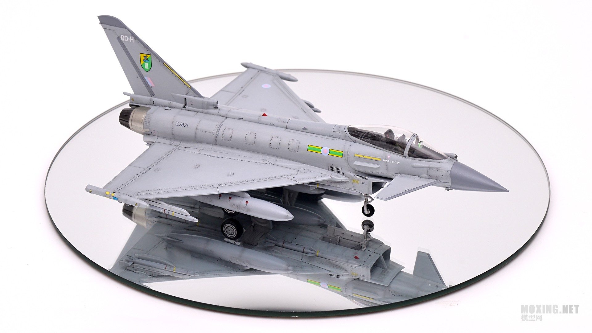

过程简单来几张,素组完成
手涂水补土两层
主色涂好了
然后是尾喷上色
接着是粉彩后置阴影,机腹
机身
菊花插筷子,准备喷保护漆
黑烟效果差点忘了,喷好保护漆之后就是渗线水贴完事啦
