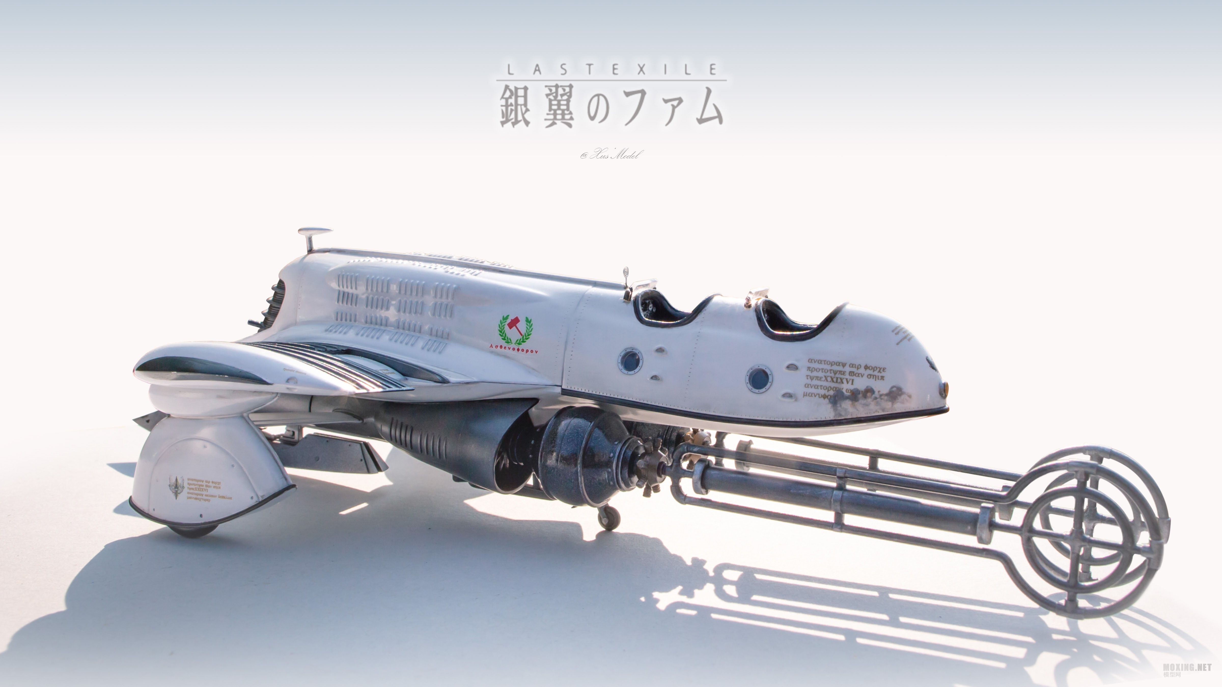

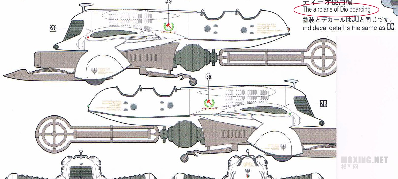

涂装说明上说这只白色的是迪奥登舰时的运输艇。我回动画里考据了一下,并不是。动画里的是他们比赛用的那只,也是白色,但不是这个量产的型号。流氓长是个大骗子。虽说和原动画不一致,但是我觉得白色的先锋艇也很好看。
VANSHIP:
这只和银色的那只先锋艇同时开工同时结束。用的也是同样的工艺和同样的补品。
(此套件比例是72的,但是配48比例的金属枪管尺寸完美契合。我拿着游标卡尺去模型店一个一个试出来的)
主色是田宫的TS-45珍珠白,2层郡氏UV光油保护,没抛光。(试了田宫的珍珠光油,效果很差)
白色的太难拍摄了!开始是和银色那只一起在小摄影棚里拍的,但是拍出来效果一个天上一个地下。。。白色的机体拍出来既没有银色那只强烈的对比,也没有红色那只漂亮的大块儿反光。最后出门用自然光拍了两组。一组是用下午强烈的阳光,棚拍。另一组是无棚,逆光,利用早上柔和的阳光。两组特点很明显,容易分辨。(阳光太强照得黑色和银色漆面五彩斑斓。。。。。。)

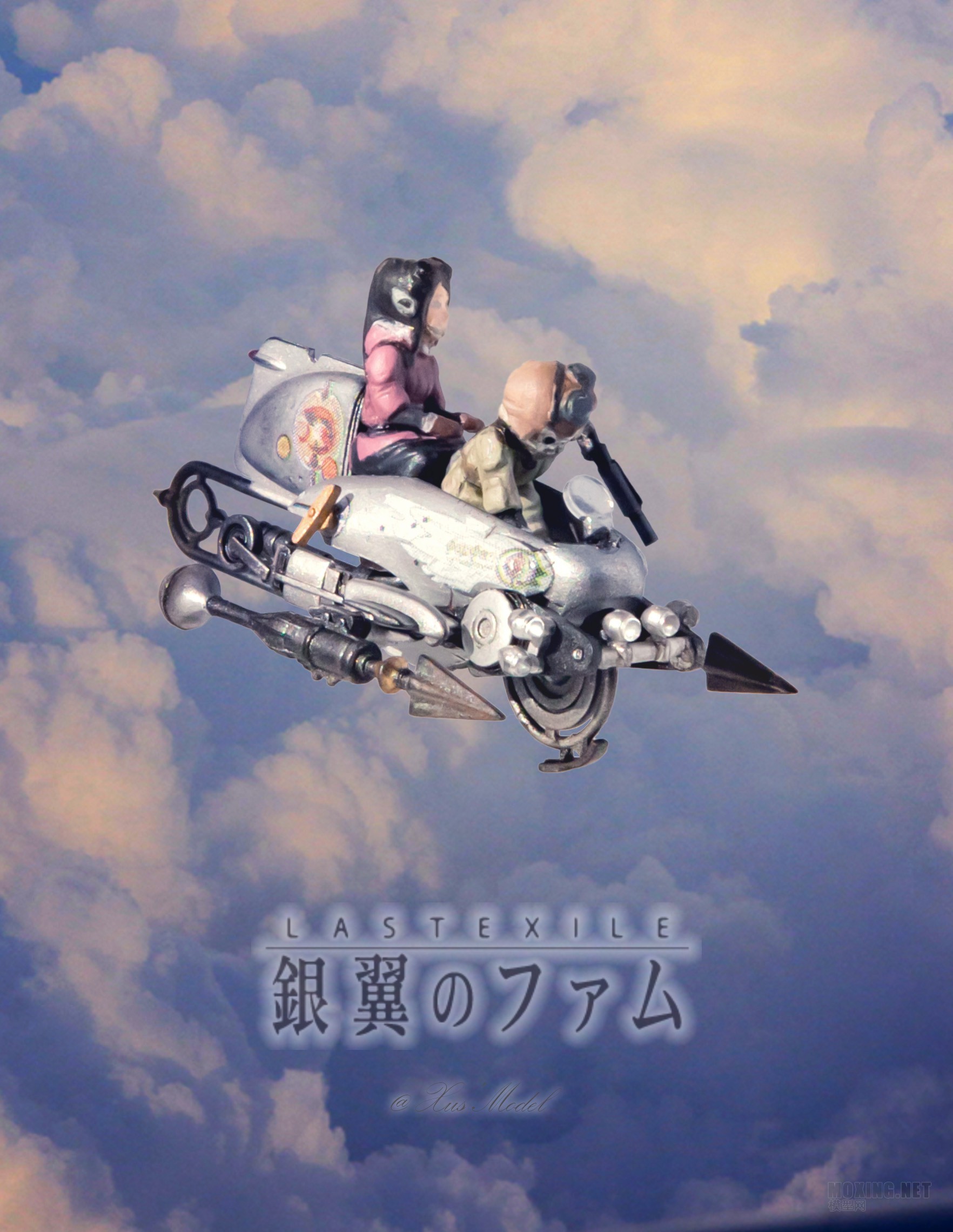

VESPA:
警告:这个套件的水贴印刷有问题。法姆小艇那个白色翅膀和机尾徽章印刷缺色。有点像是家里打印机缺墨打印出来的那感觉。
不管是我网购的(我又买了一盒),其他人晒出来的,还是店里剩下的两盒,所有的水贴都有这个问题。所以我判断这个套件的水贴都有问题。如果你有这盒,立刻检查一下。我看了一圈这个套件的成品图,唯一没这个问题的就是官图那个作品。。。
主色是郡氏的SM206 超级铬银,黑色打底,无保护漆。那个铜色是SM202超级金。
小法姆和吉赛尔身上是我自己凭感觉配的颜色,参考了艺术设定,没参考说明书指示也没记录配方。
我希望尽可能还原这张插画,于是修改了套件中法姆的姿态。切开左臂,扭头+转腰。我用铜管和胶带自制了小法姆的“战舰杀手”。没法修改吉赛尔的动作。因为吉赛尔的头和身子是一个零件,难度太大。(要改只能砍头。砍头的话衣服不好接起来)

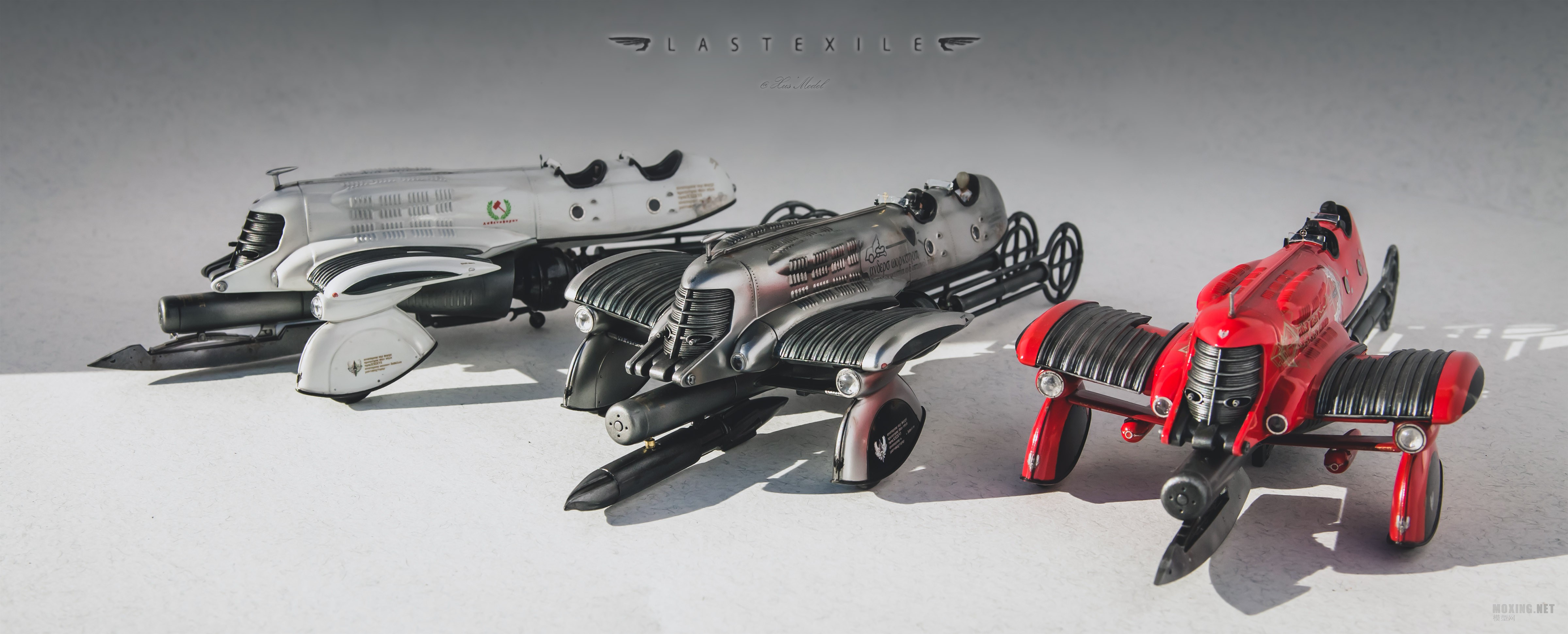

全家福
制作总结:
1,长谷川这款套件零件较少,制作简单,组合度也很好。如果不改造,不涂小人儿的话很快可以制作完成。得益于优秀的机设,即使这样简单制作也会很出效果。
2,其实这个套件有几个大件儿开模质量一般,合模线左右落差较大。较真儿的话打磨合模线和做无缝很花时间。
3,机体设计时参照了早期赛车,很帅气,可以参照民用车辆模型的方法制作。
4,连续做了三只,实话说,不累,还很享受。手里还有两盒。我打算把其中一盒深度改造。做成最初设定集里的那版。带内构的塔琪安娜的红色座驾。有白色识别带和银之战舰的徽章那版。还要给机体修形(设定集和动画有差别)。是个大工程,估计得明年后年才能开工了。。。。
