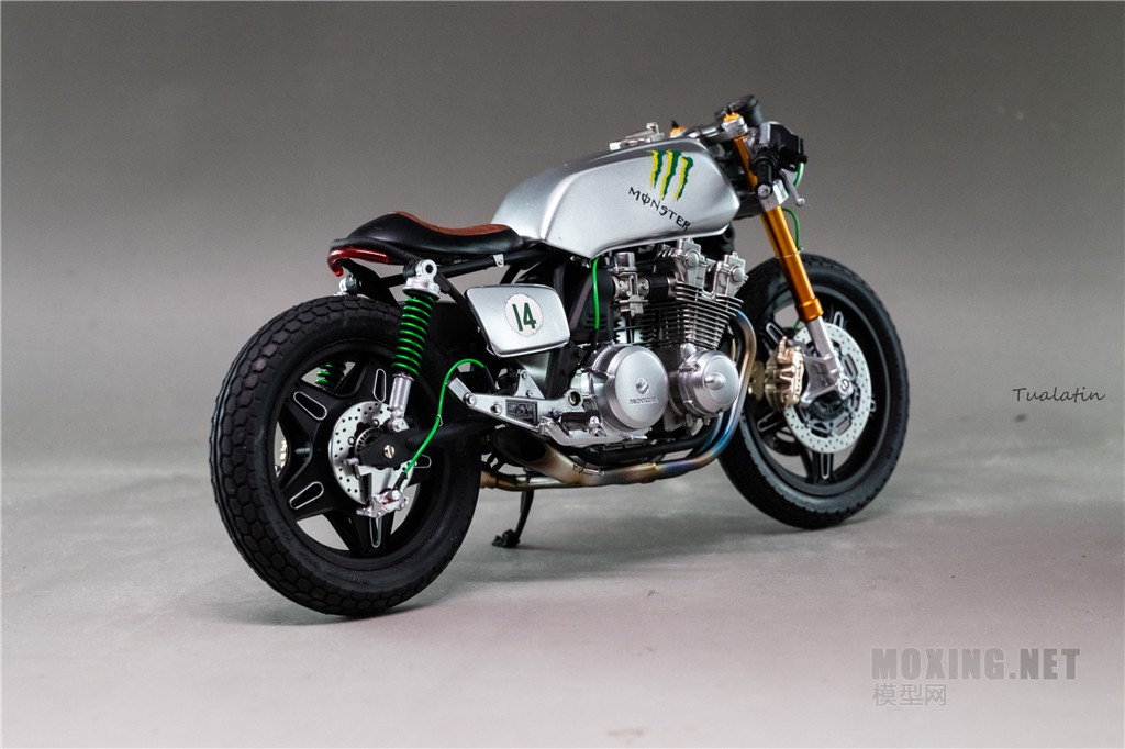

书接上回  哈哈
在朋友的就零件库中找到一些零件
一直觉得以前做的cafe不算得上很满意
干脆再做一次

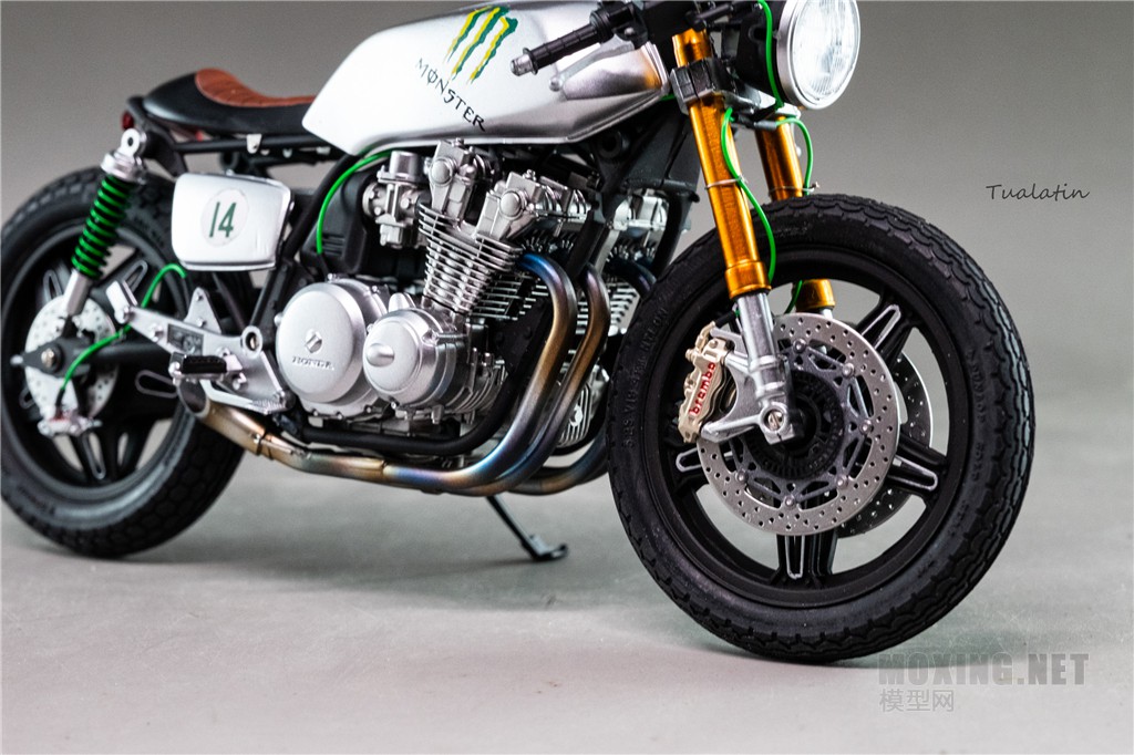

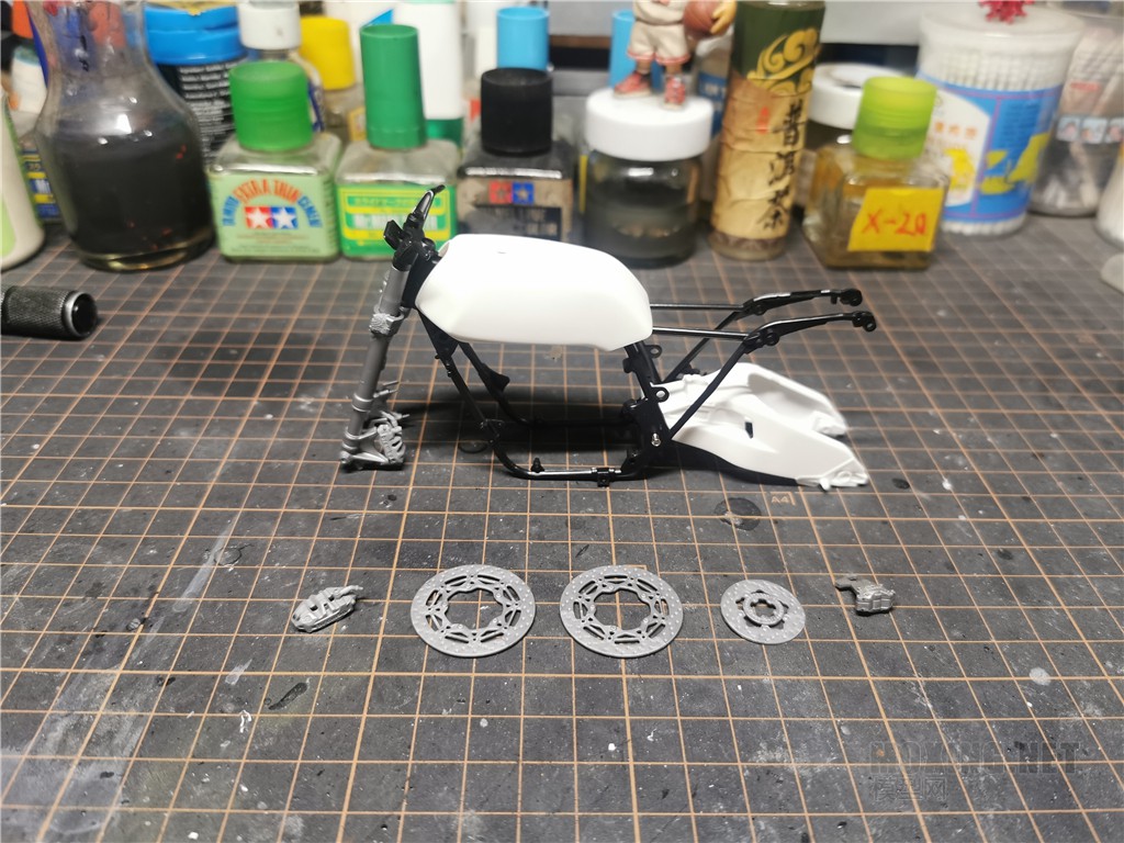

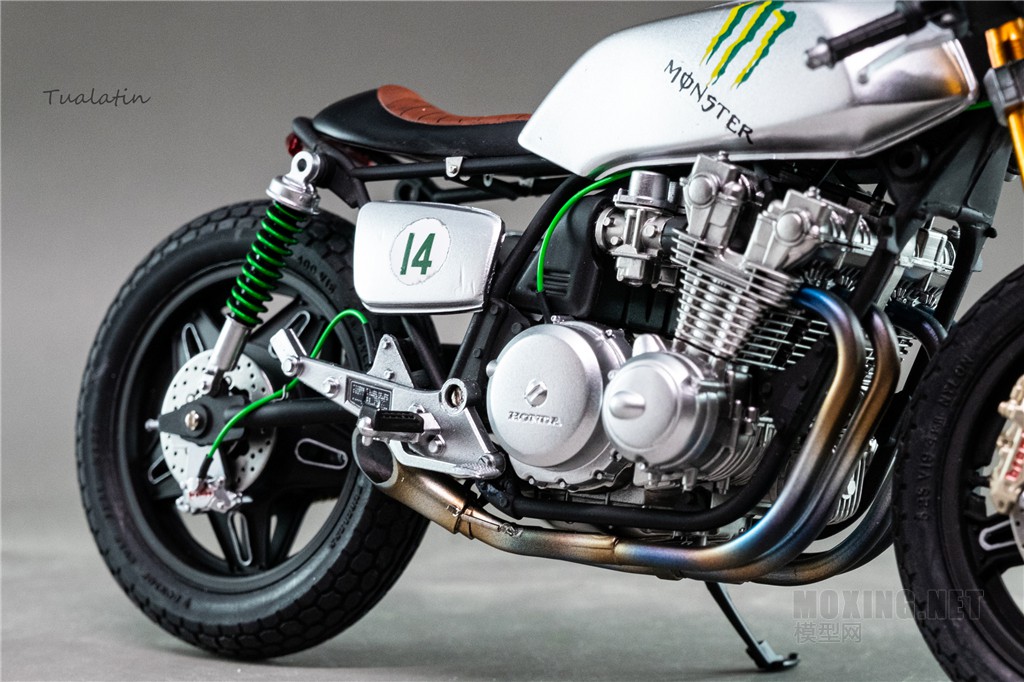

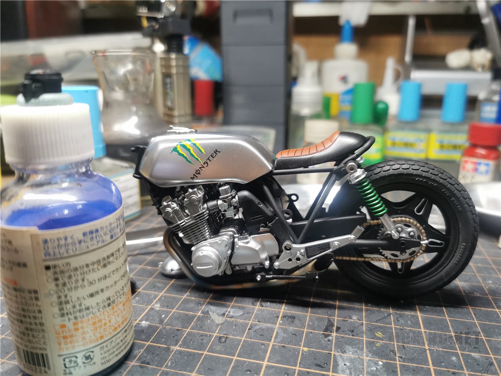

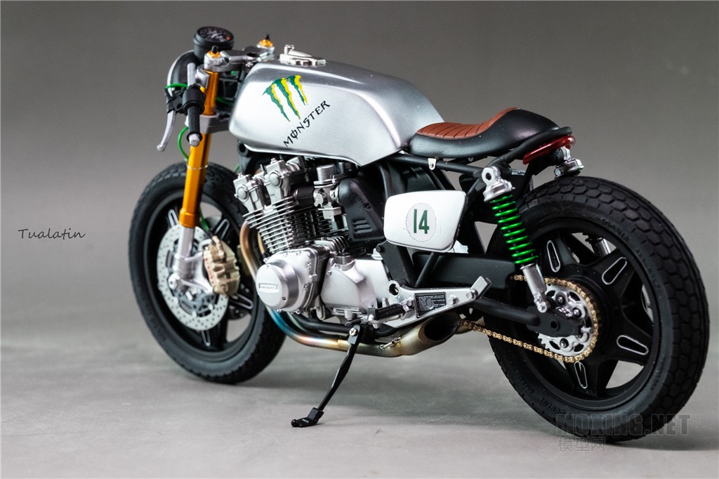

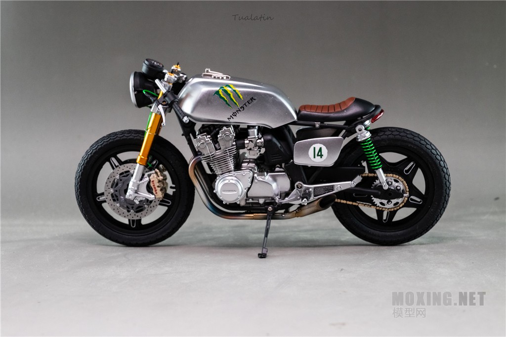

这次还是用田宫14006的本田CB750F来做主体
车架、发动机、车灯 等等保留
前叉用的是田宫14133雅马哈R1M被金属前叉替换的塑料板件前叉及刹车碟盘。
后刹车的碟盘和鲍鱼卡钳也同样出自14133
前刹车卡钳则来自上一堆RC211V发动机零件板件
211的后平叉也想弄上去的 奈何链条长度和发动机位置有很大的差别 只能作罢
链条是杜卡迪1199的塑料件 坐垫是自己设计打印的
就这样用一堆零件搭 好像也可以叫“改车”哈哈
成品图
最后蒂法收场 谢谢
