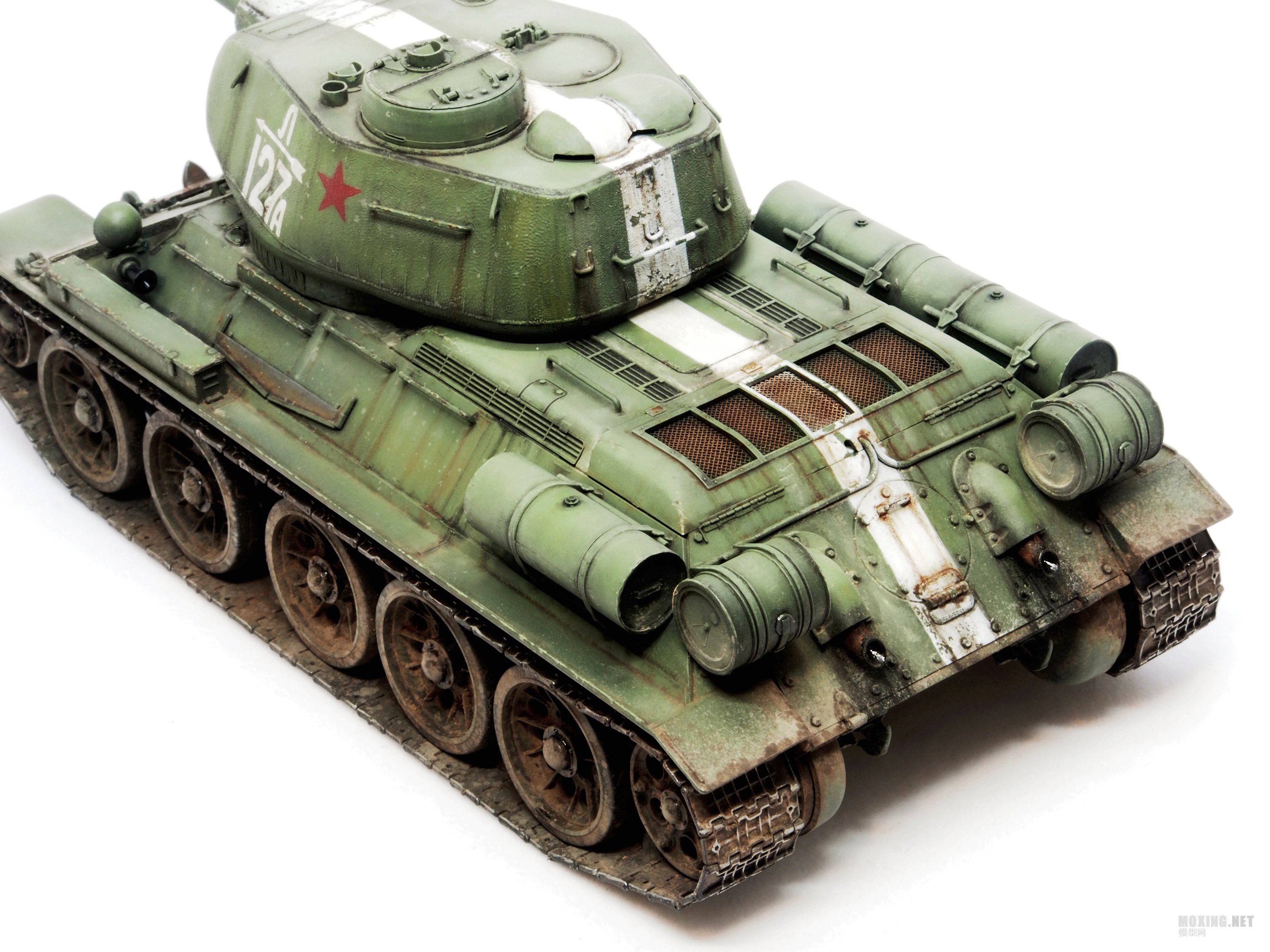

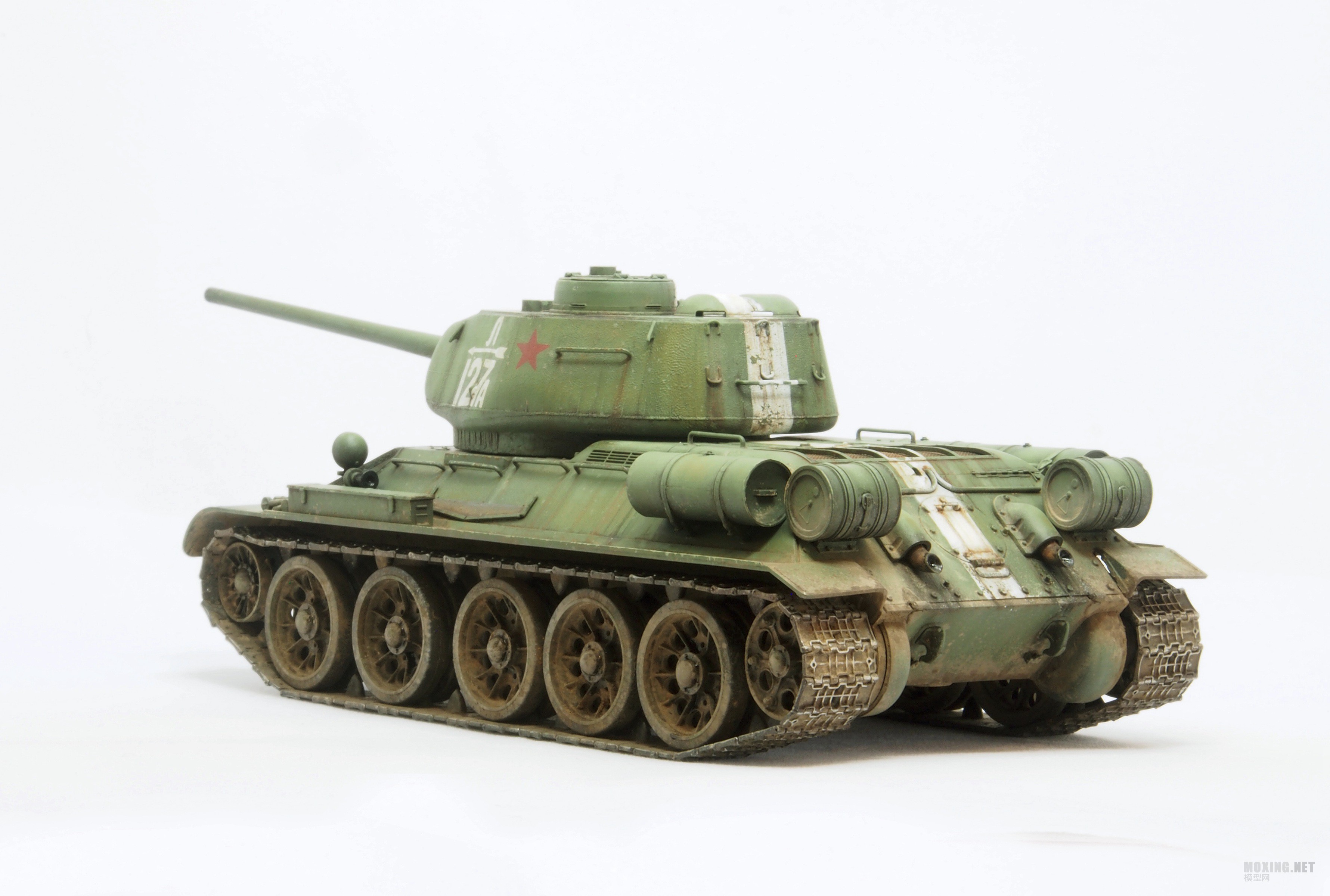

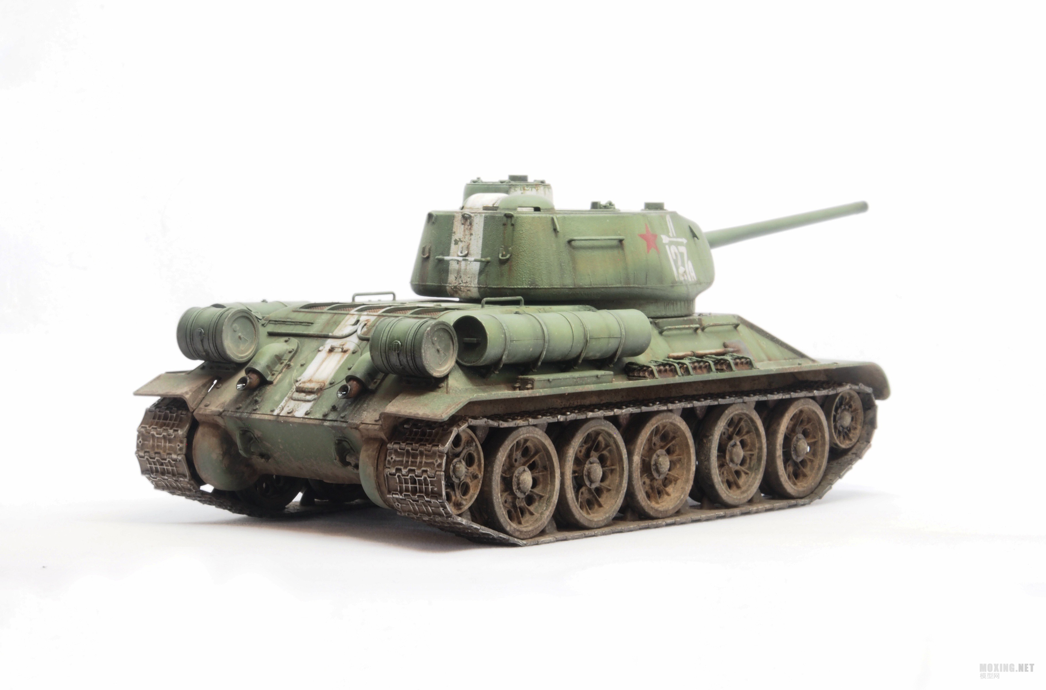

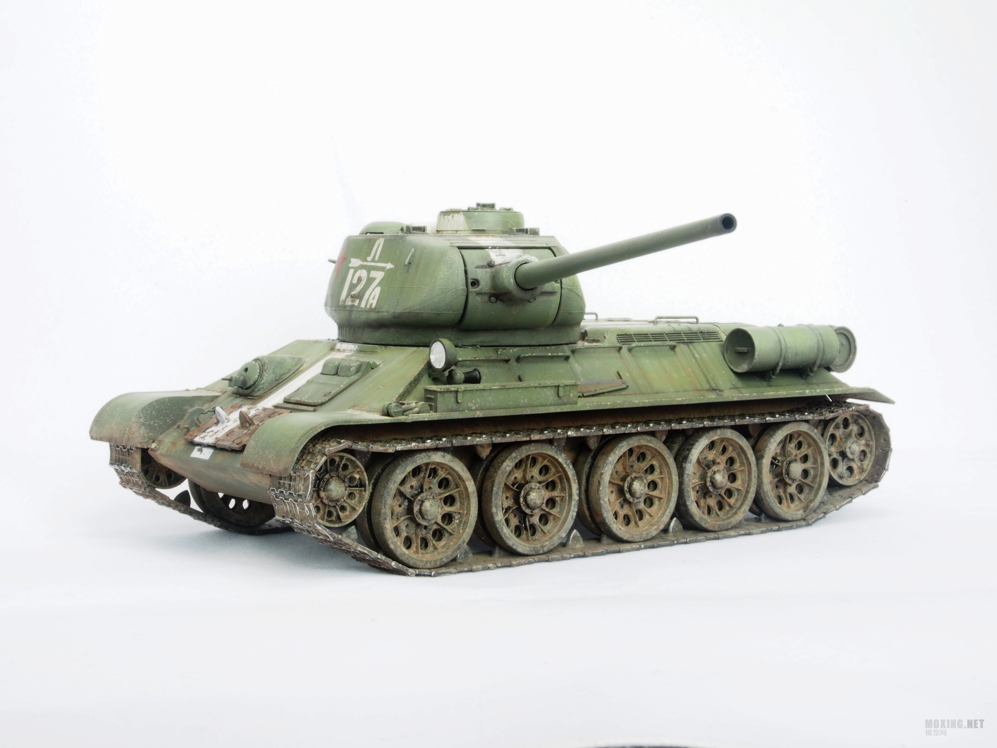

红星前几年出品的板件,品质还是比较优秀的,尤其是炮塔的考证方面。这次制作的板件为疫情期间在英国购买,厂家搞活动十八英镑拿下。Vallejo底漆打底后,主色用了易模型的各种绿色(包括德军北约绿,美军深绿,PLA浅绿,黄和白色)各种混合,由深到浅喷出阴影和高光。漆的混合根据深浅调整,比例随意发挥。旧化以微泉和Mig的旧化土和效果液为主。流垢和褪色部分除了油画颜料外,还使用了水彩铅笔着重点缀,喷以消光固定。履带部分上了泉微欧洲天然土和mig湿润泥土效果液后,以Vallejo金属银干扫出磨损效果。最后在炮塔附近注油口和排气管附近点上warhammer的油污效果液完结。

履带金属效果是怎么做的呢?有没有详细的上色过程
更新了制作过程描述
