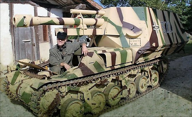

  模型本身并不大,35037的包装盒比普通的35XXX系列盒子更轻巧一些。封绘是战车的45°斜侧面。这里注意下履带的方向 ,
实车图片里履带方向跟峰绘是一致的。
根据照片履带一正一反方向的情况也有出现

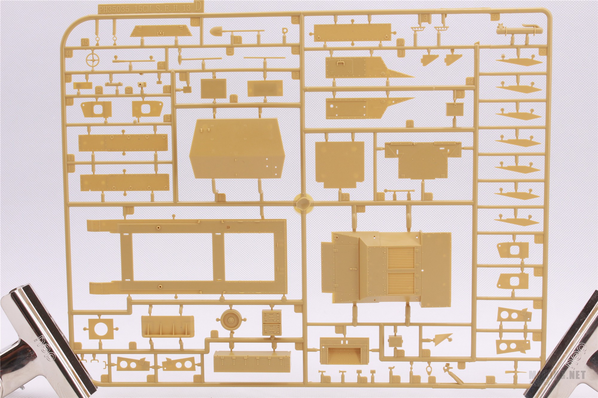

D板件
为35035/35037通用板件,包括战斗室支撑隔条,引擎盖板,火炮助锄,随车工具等零件
随车工具等零件
战斗室尾部挡板 以及战斗室底部装甲板
战斗室地板  发动机舱挡板
发动机舱顶部零件
助锄和战斗室里的各种配件
虽然板件标号是A ,但是根据说明书 ,应该是E板件,制作时候需要提前用标签今天修正 。
E板件为35037独有版 包括战斗室主体零件、150毫米榴弹炮炮管、火炮尾部等零件。

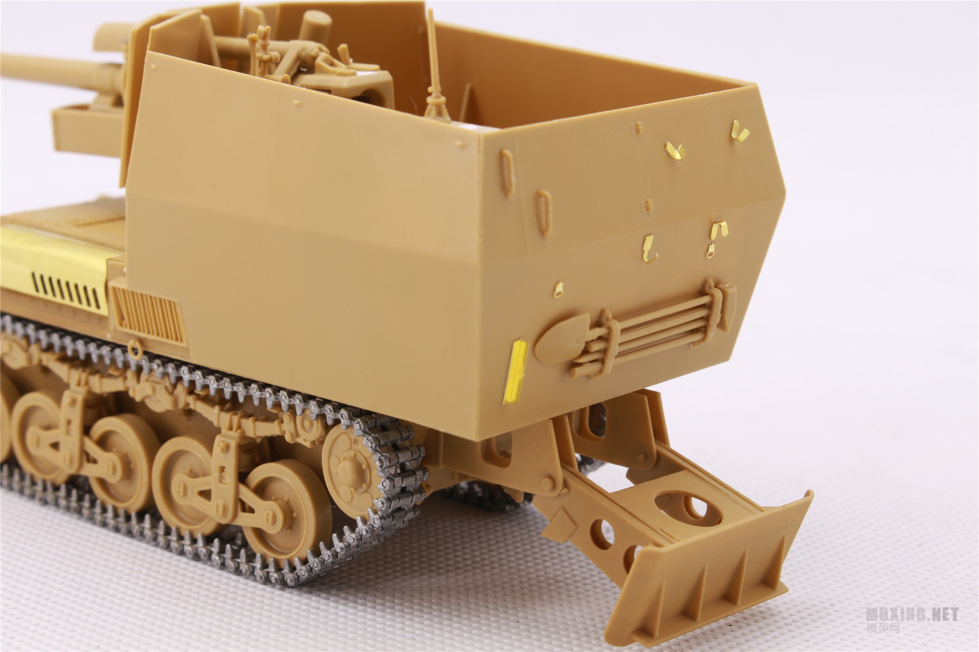

车体尾部的火炮助锄 部分制作很简单。活动性也不错
参看实车图片助锄基本垂直插进地面进行火炮射击固定

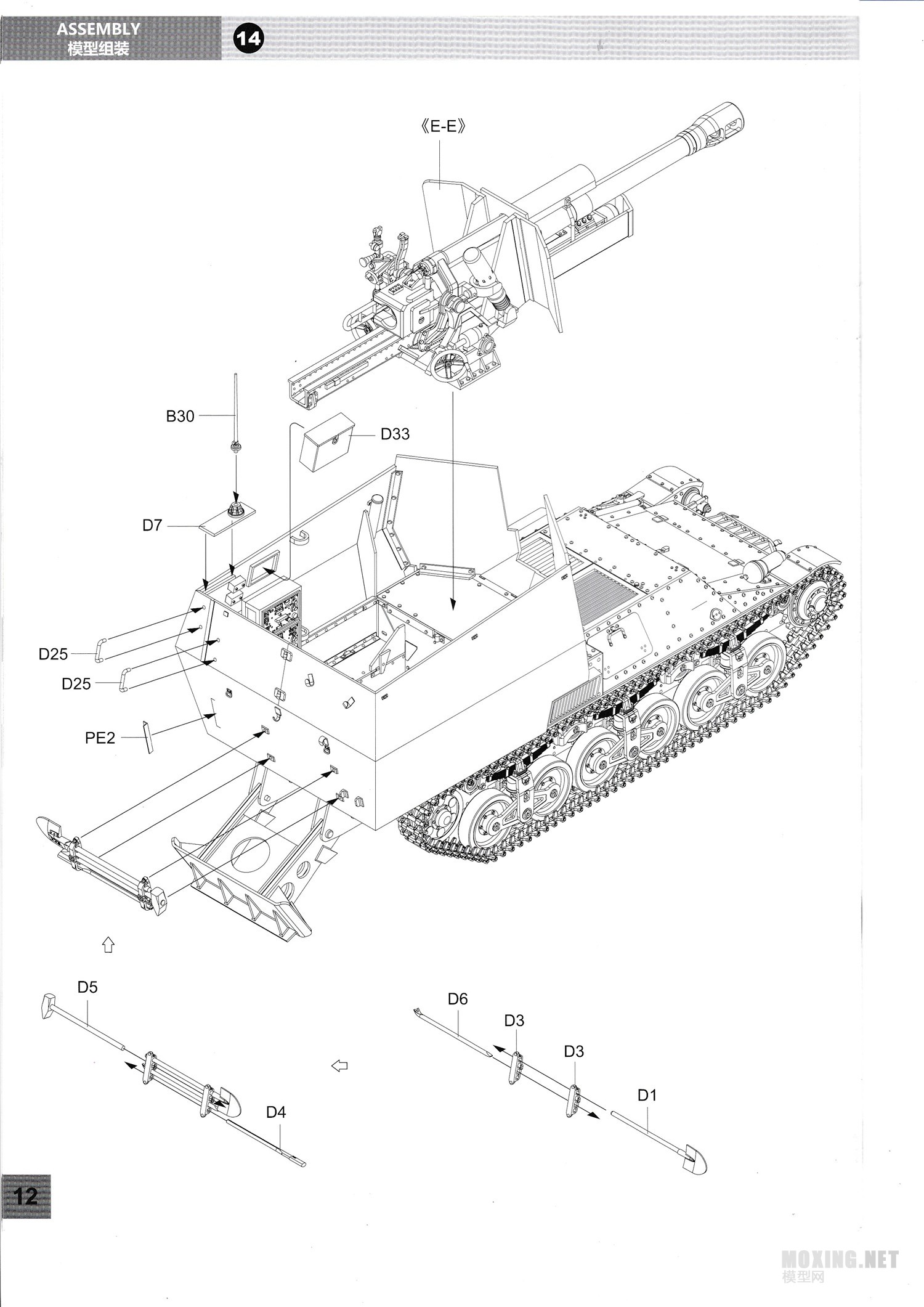

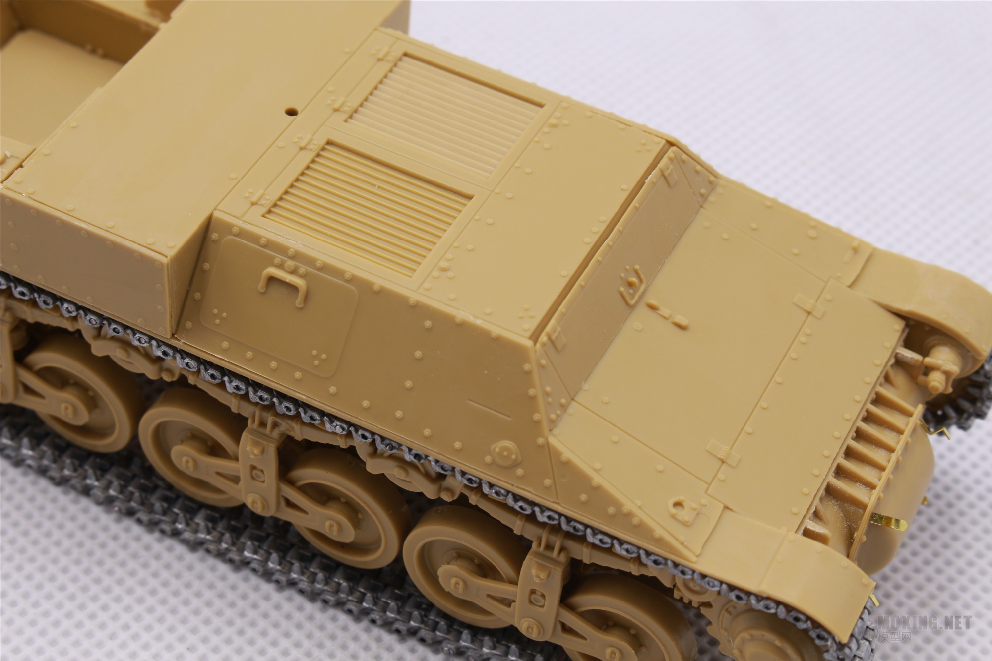

这里出现了一个极其尴尬的缝隙。在检查说明书和各种零件之后发现,这属于开模失误
可以看到之前35006同位置零件这里有一个明显的抬头台阶。但是35037新开的零件缺少了这个抬头台阶,这样就会出现这条缝隙
使用多乐士部分进行填平,注意周围的钉线细节不要给打磨掉了。另外新开零件的发动机散热格栅的方向错误依旧存在
实车照片没有找到。从这张线图可以看到散热格栅的方向
PE 6  7;两个零件应该为镜像零件,实际开模成了两个相同零件
实际使用的话 右侧的PE就成为了光板状态
红圈的孔洞是板件自带,制作35035  150毫米炮时候使用。在35037 105毫米炮时候不需要使用,补土填平就行。两个蓝色孔洞是战斗室安装时候的定位需要手动打孔  。但是这打孔说明书上遗漏没有标记。板件背部有打孔定位

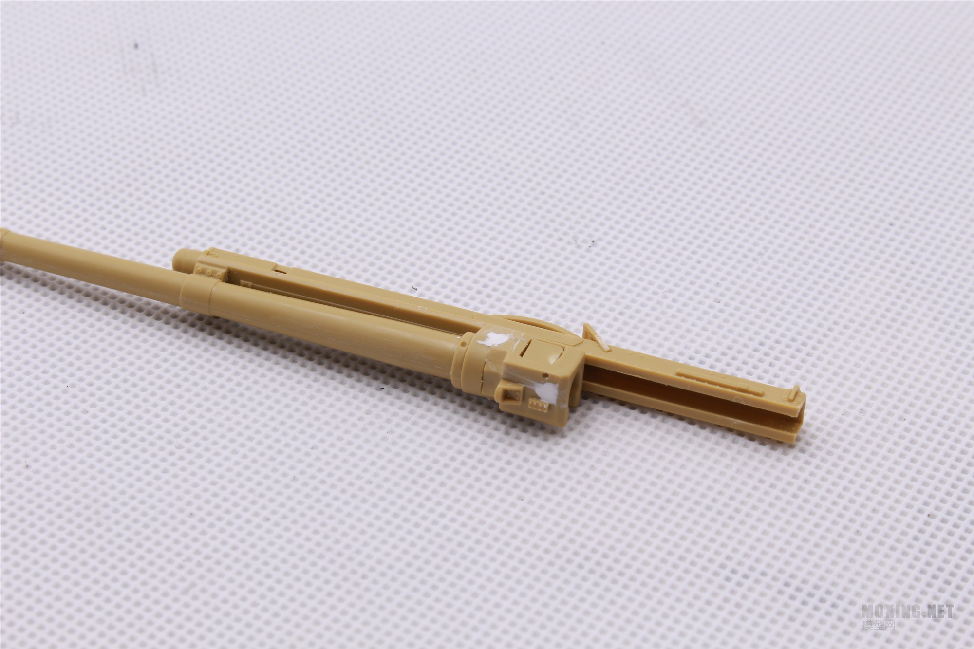

火炮尾部有三处缩胶需要补土填平
火炮底座安装
火炮部分整体制作完成
