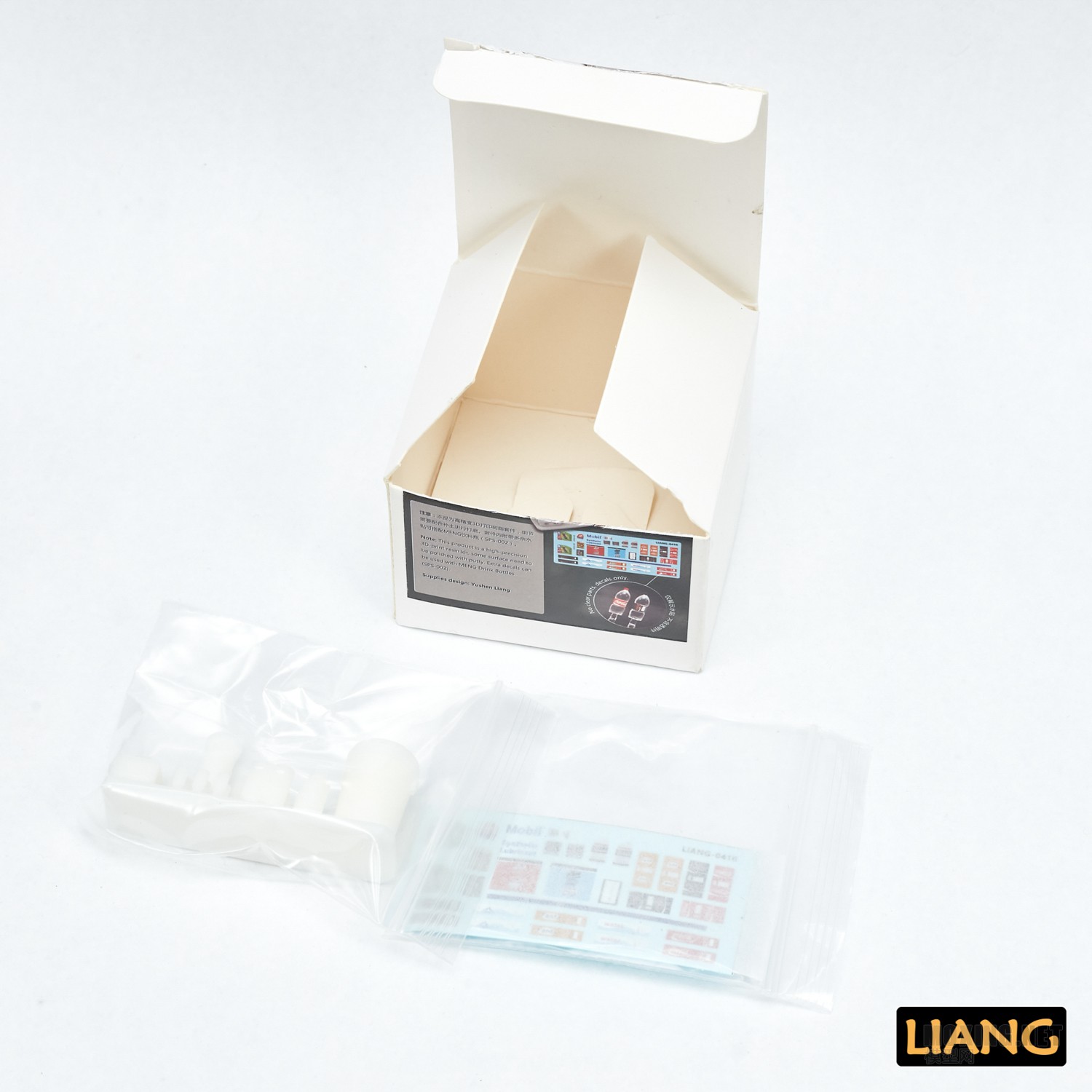

包装盒上封面展示了套件的涂装效果和旧化效果,产品特点如下:
1.套件内包含一板3D打印件和一张水贴。
2.板件包含清洁剂、扫把、饮料瓶、机油桶、易拉罐、油泵、车载电脑、塑料桶等物品。
3.板件为白蜡材质,接近塑料质感,海绵砂纸轻微打磨,无需涂装直接渍洗即可出效果。
4.套件内的水贴可搭配meng饮料瓶。

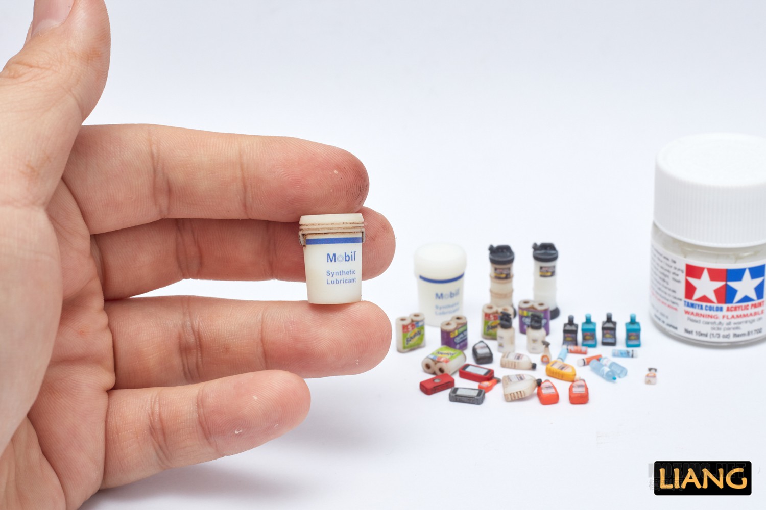

从手掌和田宫水性漆的对比中,可以了解套件的尺寸。
套件另一大亮点就是为MENG模型SPS-002搭配了水贴,效果如下。
