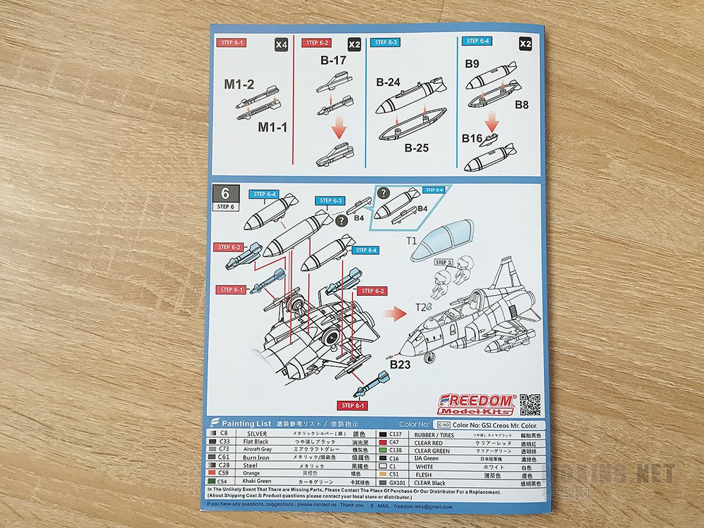

▲Freedom F-5E/F蛋机武装这武装和F-16相比,就阳春很多了,只有AIM-9和副油箱。

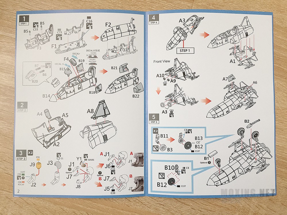

IMG_0008.JPG IMG_0009.JPG IMG_0010.JPG ▲Freedom F-5E说明书蛋机的好处,就是不用考证,对模型厂来说更是一个省钱又免挨骂的系列。从说明书可以看到E型和RF侦查型就差了一片専用零件。
IMG_0011.JPG IMG_0012.JPG IMG_0013.JPG ▲Freedom F-5F说明书F型和E型主要就是机头和座舱罩的零件不同,另外多了一名飞行员,其他零件就都一样了。

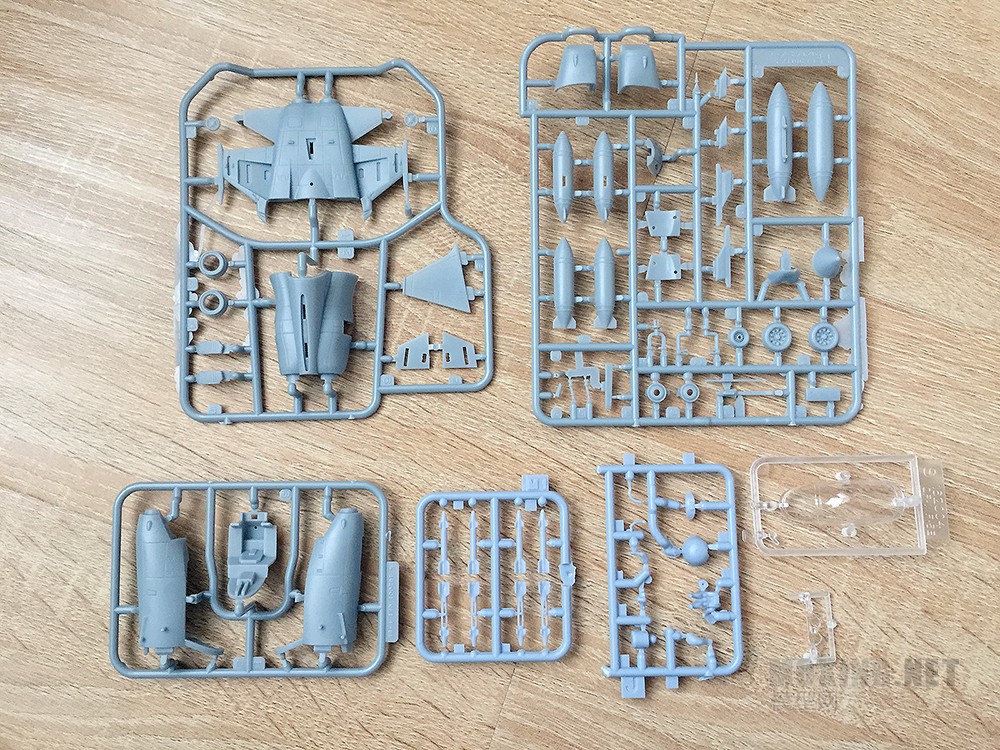

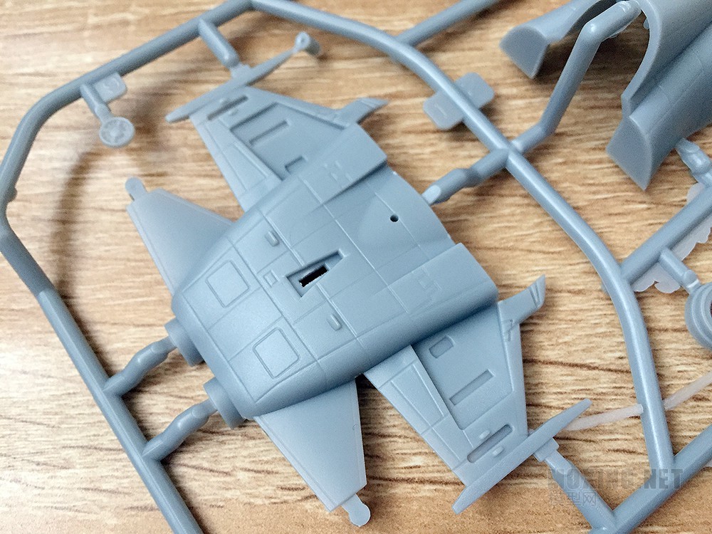

▲Freedom F-5E零件全家福机头和机身的刻线丰富,在F-16上也延续了这个设计特点。可以发现流道上的溢胶真的好多,零件号码牌很粗糙,这「特色」在F-16上更严重了,可能是想省下这些钱用到飞机零件上吧!

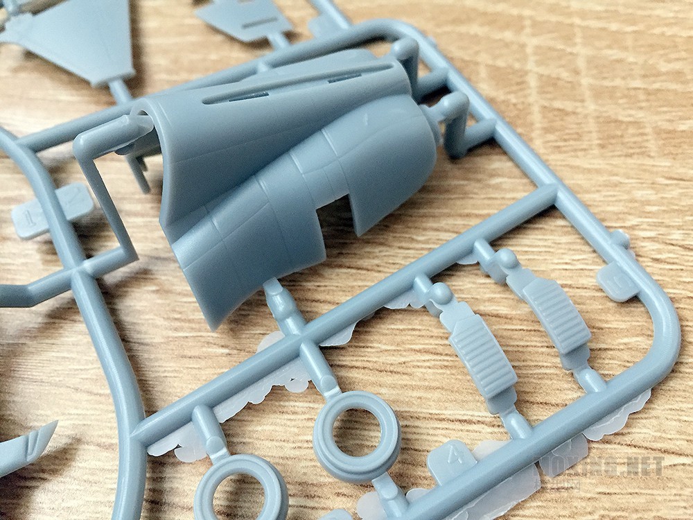

▲Freedom F-5E细部零件进气口使用了滑块,但一样是浅浅的,得自己挖洞。轮子都是可以转动的,相比后来的F-16更为细致与干净。AIM-9看起来不错,虽然有缩胶,但觉得比F-16里附的好太多了!

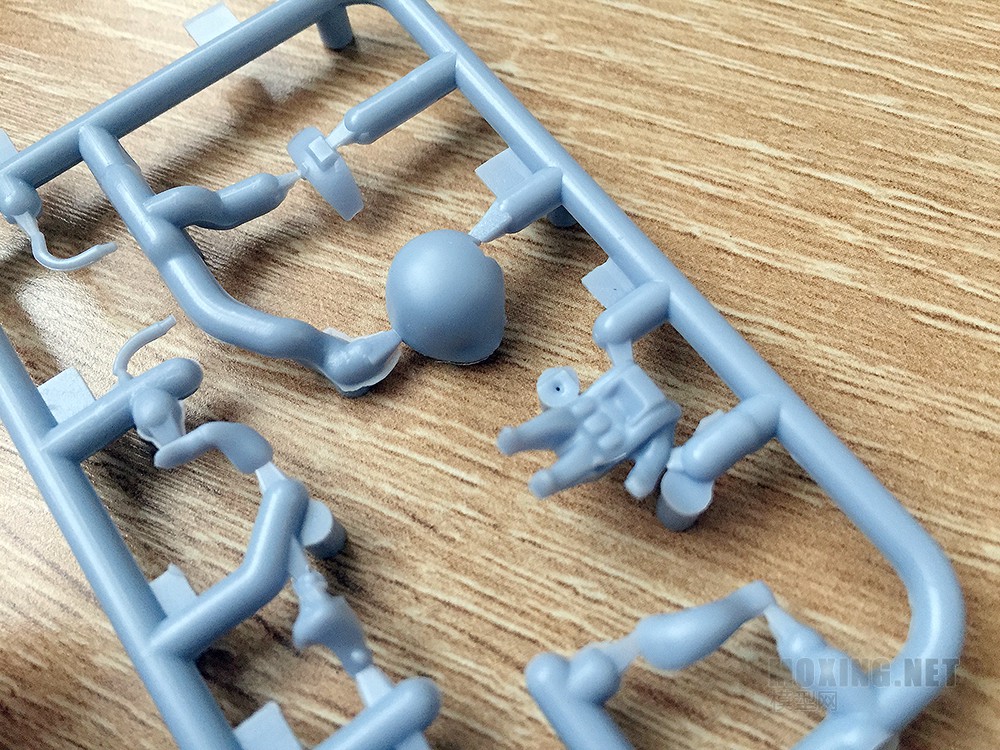

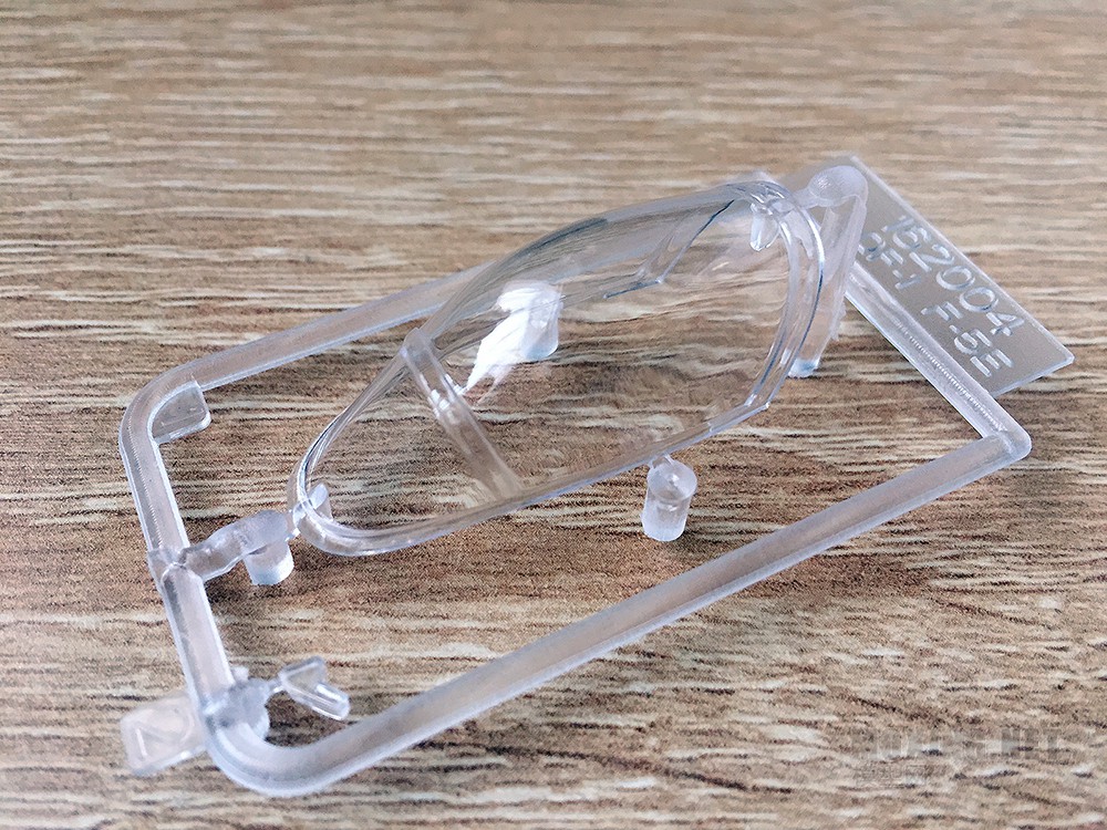

▲Freedom F-5E座舱罩与驾驶员零件座舱罩非常干净,透明度很好,感觉和机身是不同工厂做的。类乐高小人,和F-16相同,估计未来的蛋机也都是通用这批小人吧!

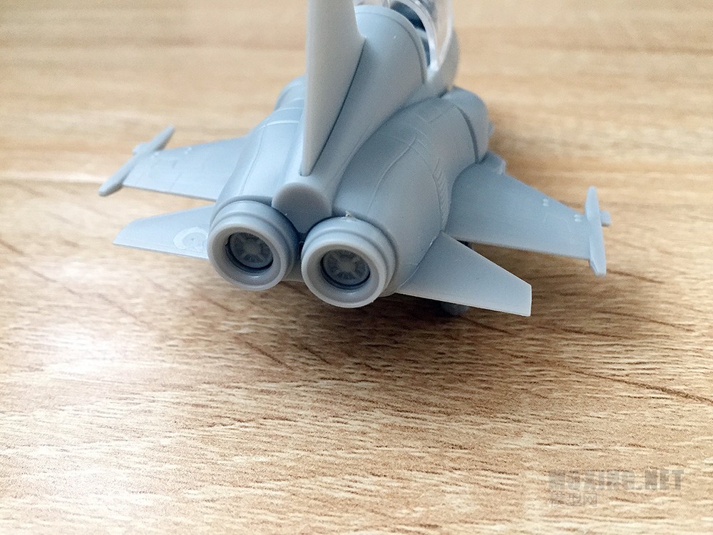

▲Freedom F-5E素组机头与座椅、机炮与机鼻的密合度很好,但还是得用胶水黏着。机炮我没有装上,打算用铜管来代替。屁股很不错, 有内外二层,加强了不少细节表现。

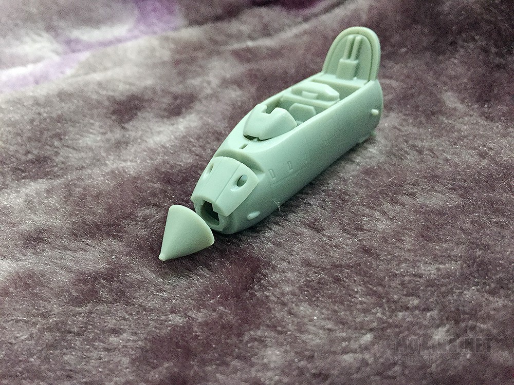

▲机头底部可以看到左右二半零件(F1/F2)的刻线深浅差异很大,F2零件的底部都快平了;进气口的密合度很好,但也得上胶水黏着,底部有很好处理的一点缩胶。水平尾翼有注塑时的小缺陷,不难处理。
