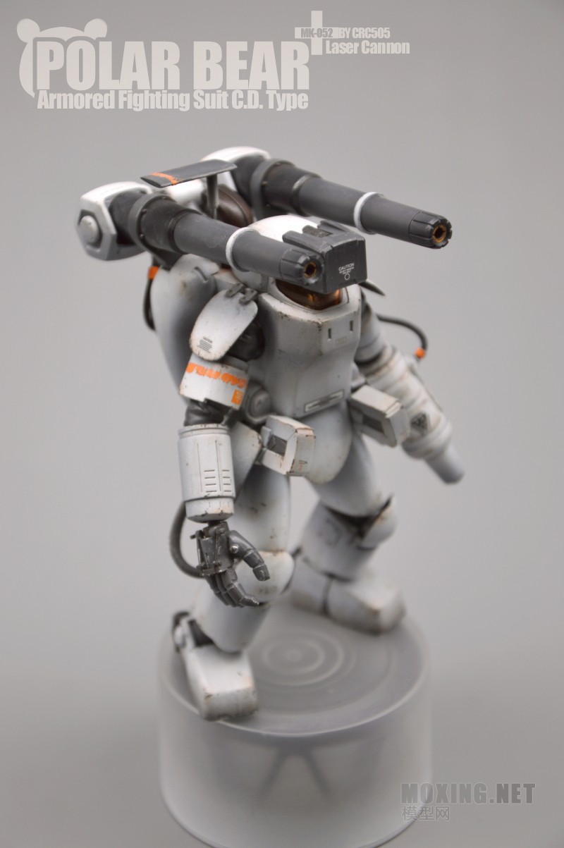

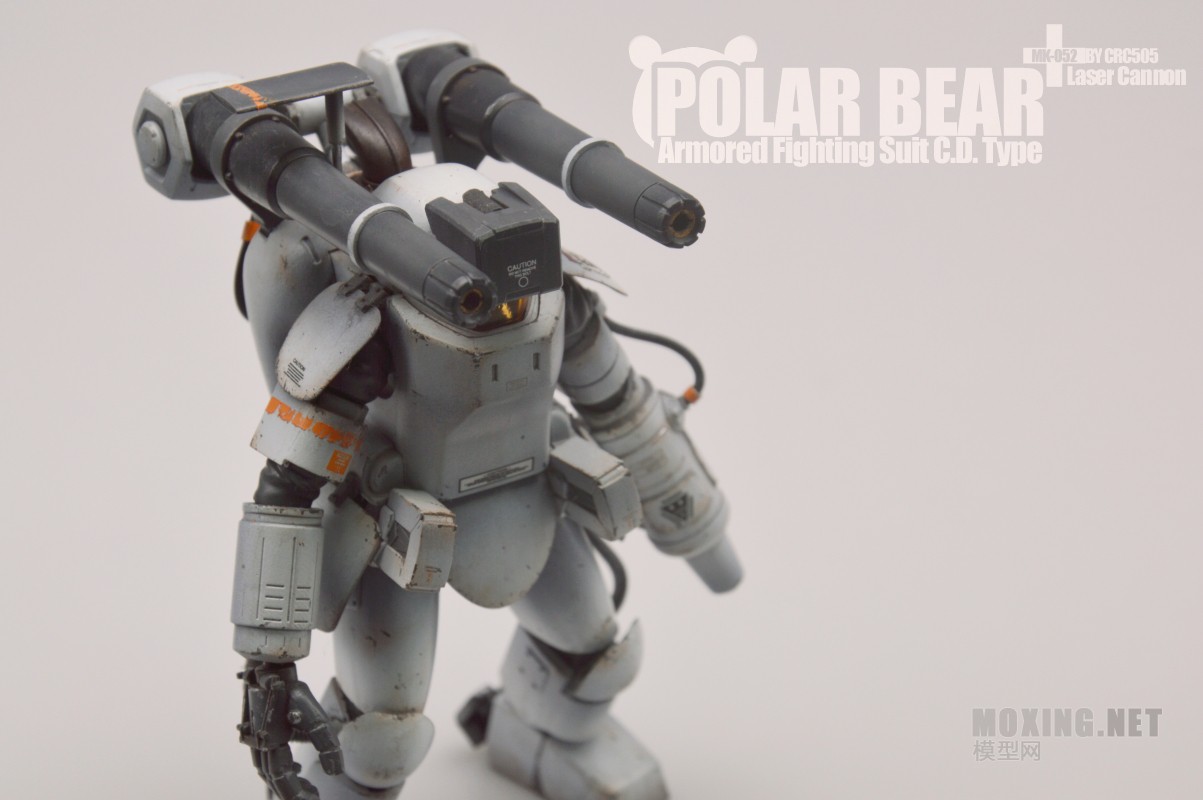

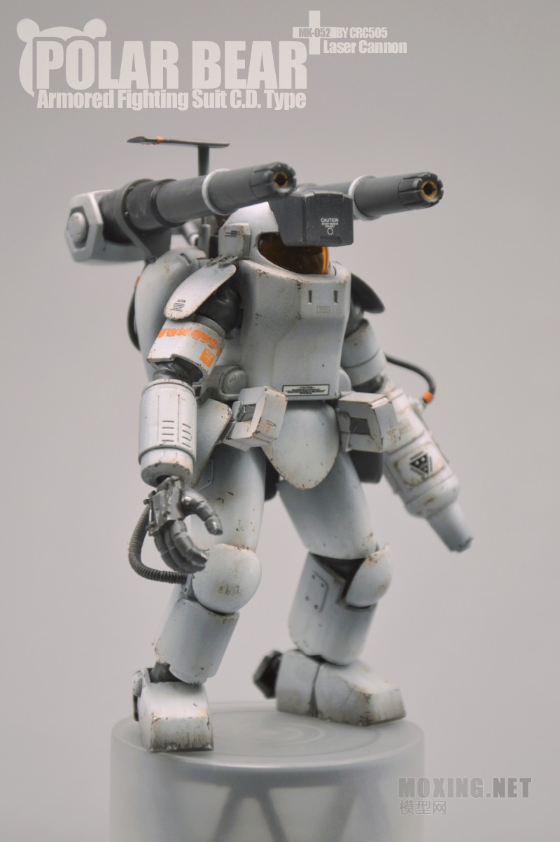

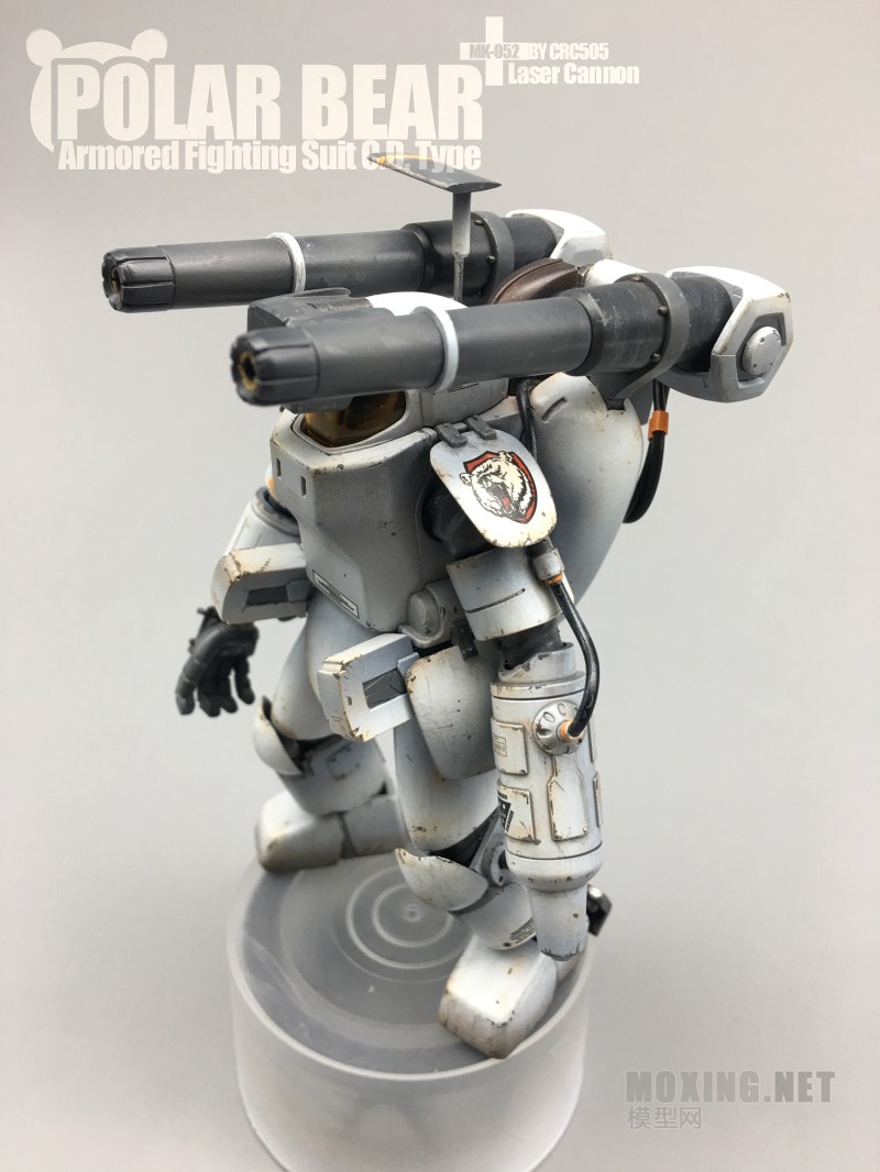

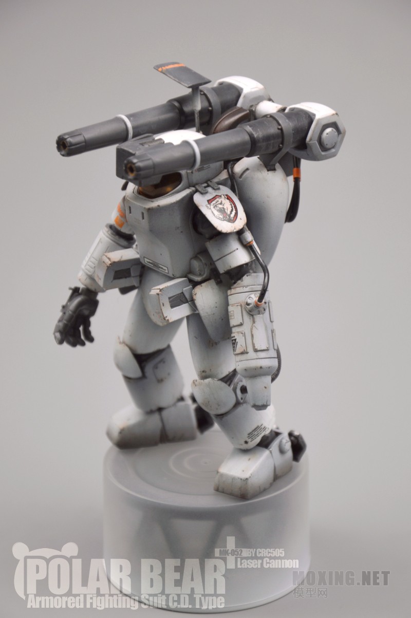

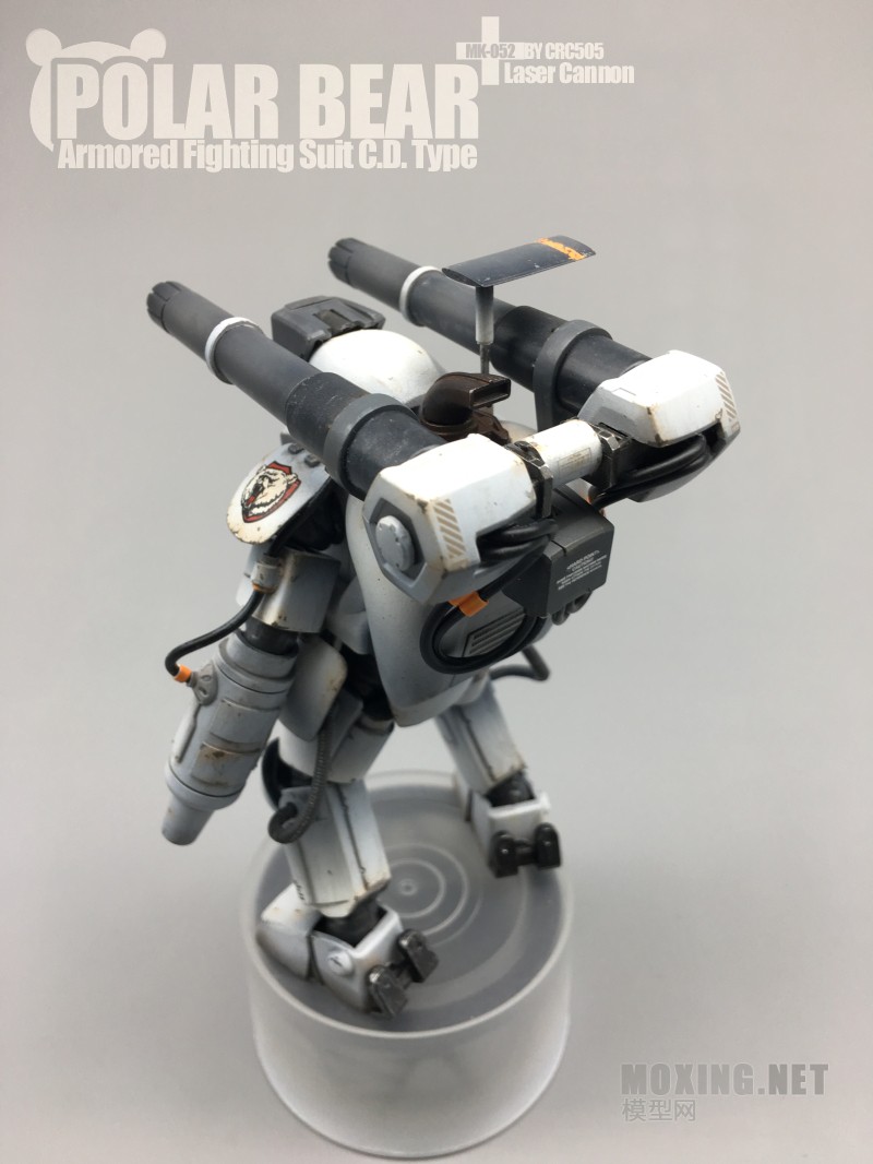

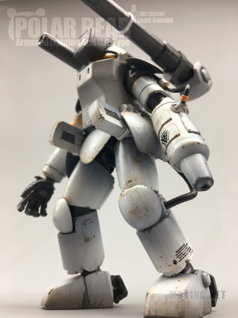

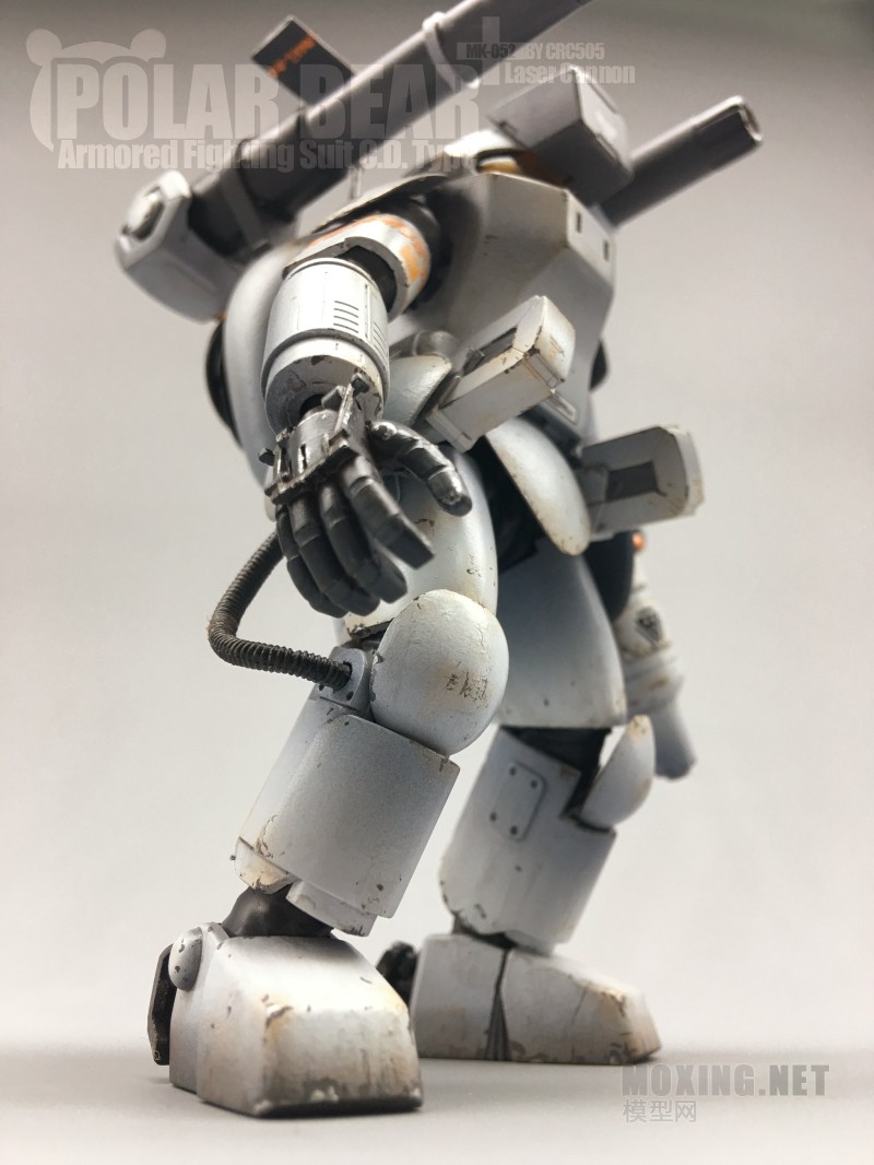

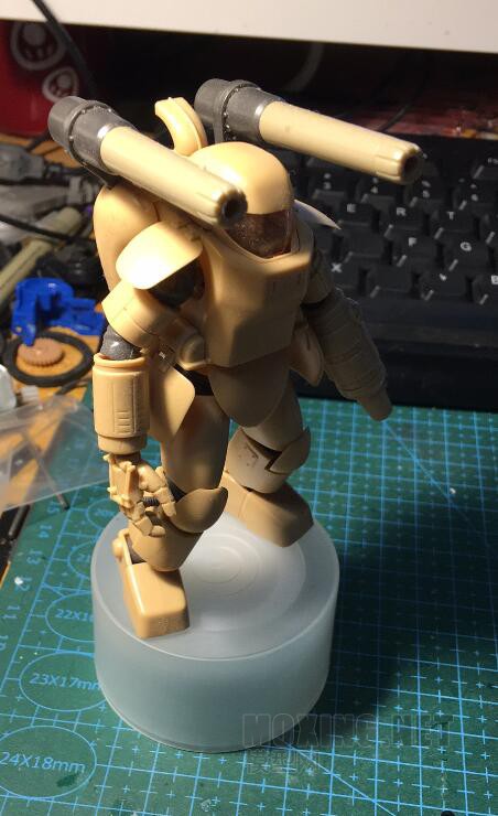

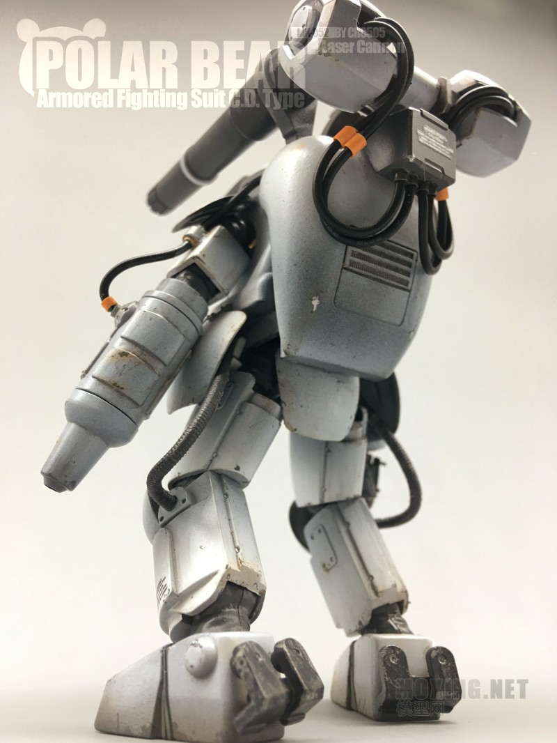

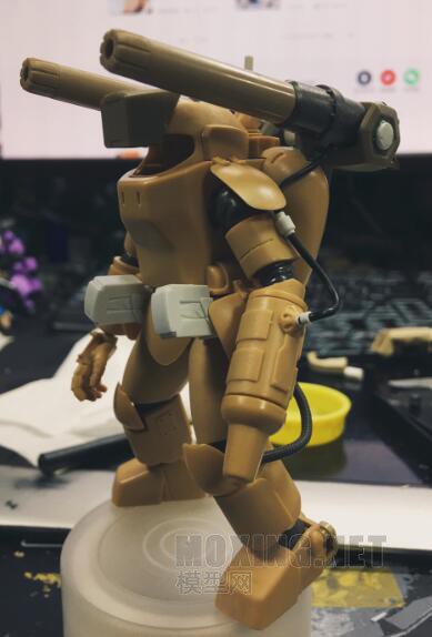

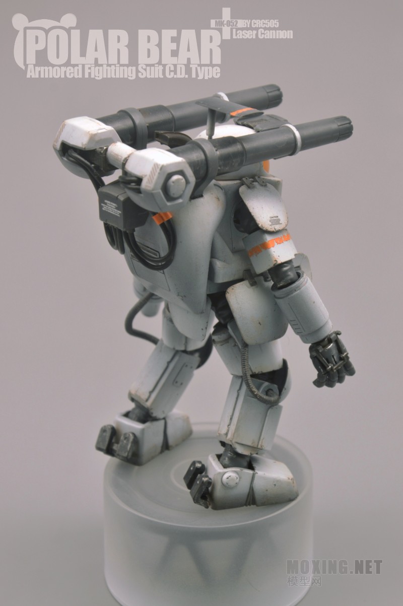

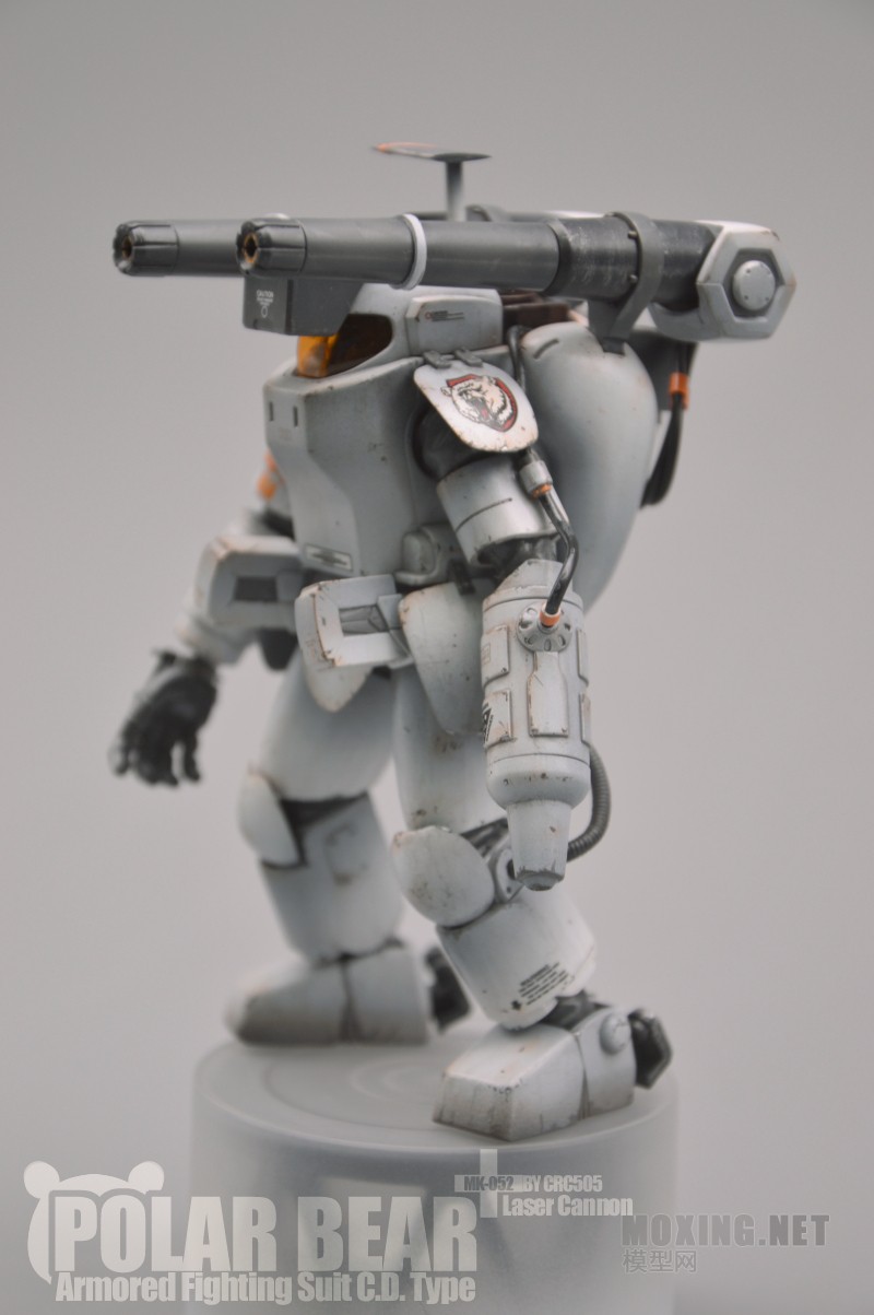

每年国庆都会抽时间做个胶,今年挑了个比较不一样的东西,横山宏的战斗机甲。套件是WAVE出品,东西不多但是价格却不低,组合都一般般很多卡笋位置不准确都是切了粘起来无缝的,本体最要命的地方是软胶关节采用了和高达PC件一样的PE材质,每个关节零件喷漆前我都过了一边处理液,防止漆挂不住。旧化方面没有做到官方那样重口,所以没有那么有横山宏的味道。

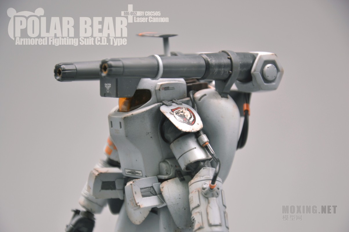

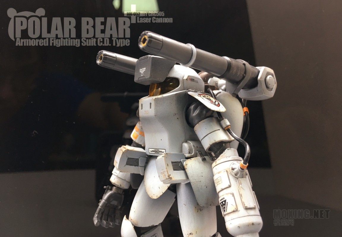

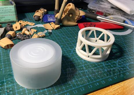

本来打算直做后来还是手贱加了东西而且越加越多,底座是饮料瓶盖加自己建模打印的一个细节内购,但是最后还是来不及做完。背部的炮是用了一堆不知道从哪来的零件组合起来的,前后造型还是修改了几次,最后决定加上电线让他看起来更给力点。球面装甲的地方都做了点不怎么粗糙的铸造感,涂装就直接随意调色了,水贴基本是按照说明书指导的方式贴的,感觉这个题材也不太适合过多的水贴。
