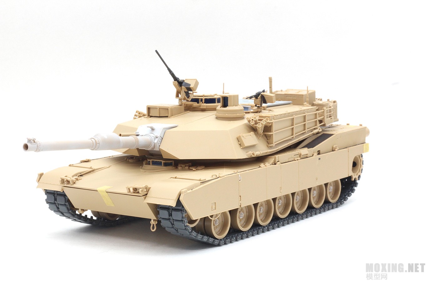

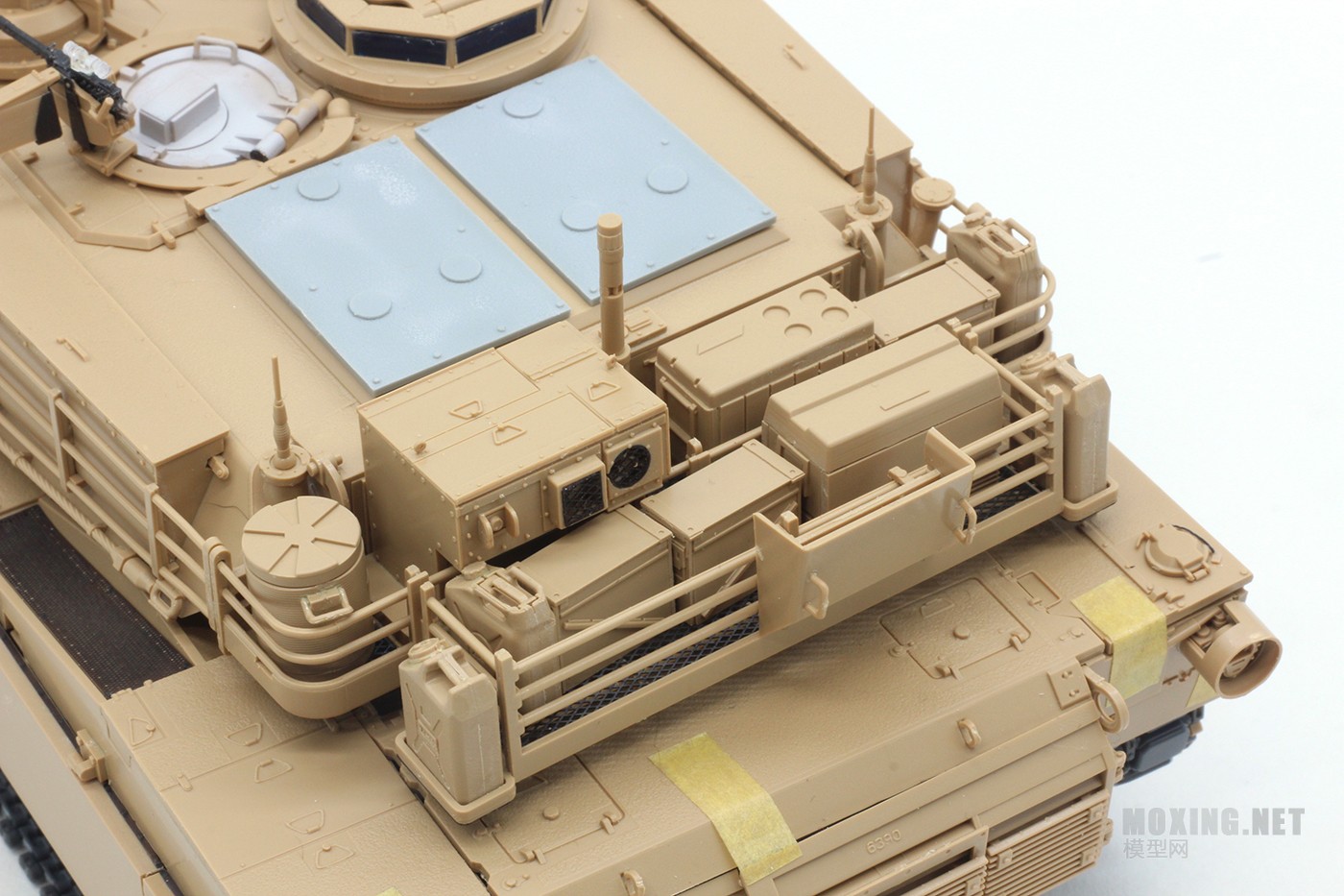

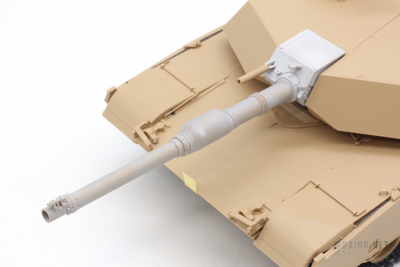

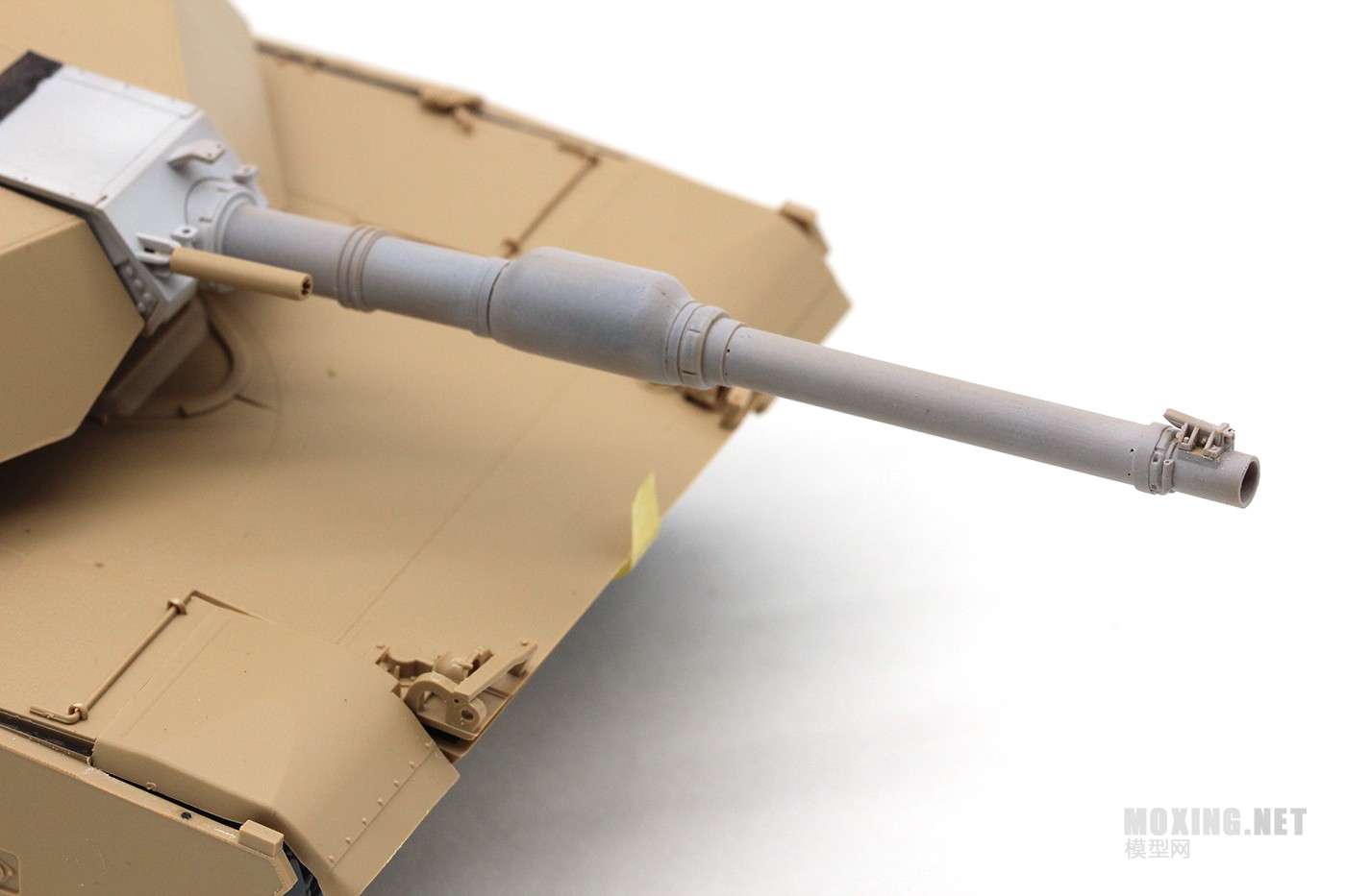

细节部位近照
砲盾
炮塔左侧
炮塔顶部
炮塔后部
炮管
坦克裙板
坦克前部
最后发现砲盾上漏了一个小部件,补上后再来一张定妆照。
由于制作上的疏忽,炮管的瞄准仪我装反了,再此感谢指出此错误的模友,现在砲瞄我已经修正
