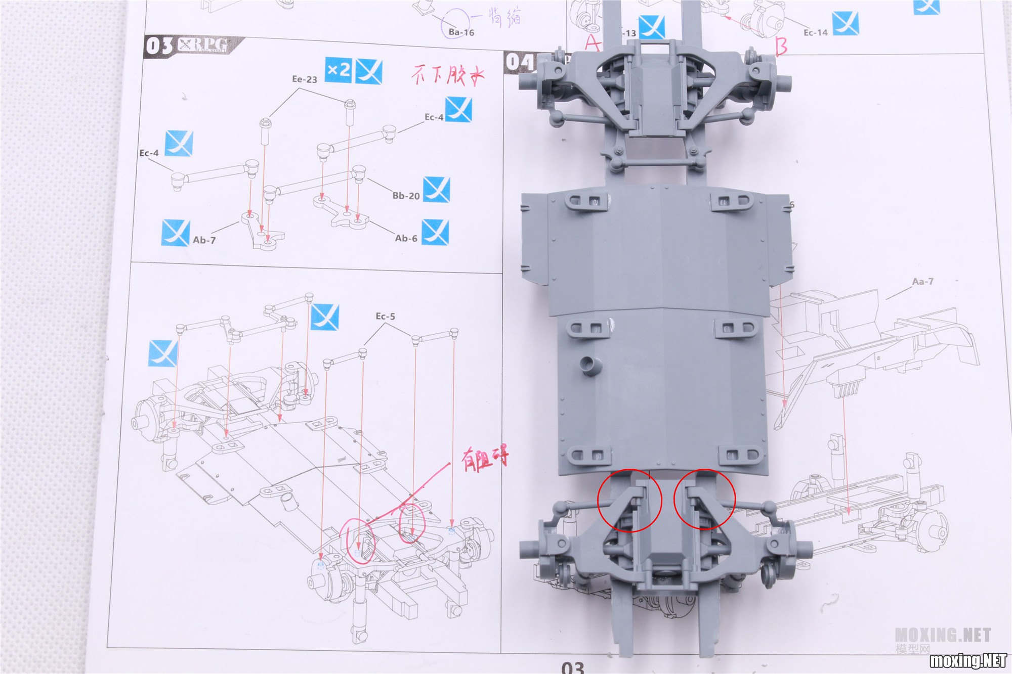

底盘部分制作,1、2步骤都比较简单
注意第2步骤里的EC13(A组)、EC14(B组) 需要分别做两组。四个轮轴底座交错安装
四根液压支撑垂直粘结稳固,否则影响后面车体粘结
有个说明书错误零件编号
第3步骤注意所有零件不点胶水,否则印象后面前轮悬挂的转向性。左下角安装EC5零件后,后桥悬挂的转向性会被锁死。安装时候也会被红圈处悬挂阻碍,需要一点巧劲把EC5零件别进去。底盘部分完成后,前轮悬挂可以转向,转向比较硬一些。后轮悬挂锁死不能转向
粘结车体左右两边,粘结前一定要打磨仔细,反复假组,确定好位置后再下胶水
左右车体前面轮毂附近零件是别进悬挂车梁,而不是简单的贴上去粘结

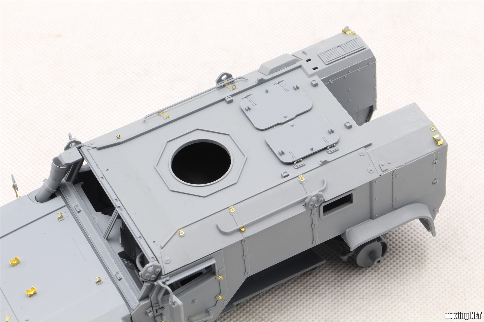

之前乘员舱尾门(Bb15零件) 提前安装,单只安装尾部两个设备方舱的(Db1 DB2 )两个零件出现轻微错位。只能使用遮盖带捆绑大法了
车体顶部安装,车尾设备舱这里分片组合有轻微缝隙,制作完成检查一下缝隙使用补土填补下

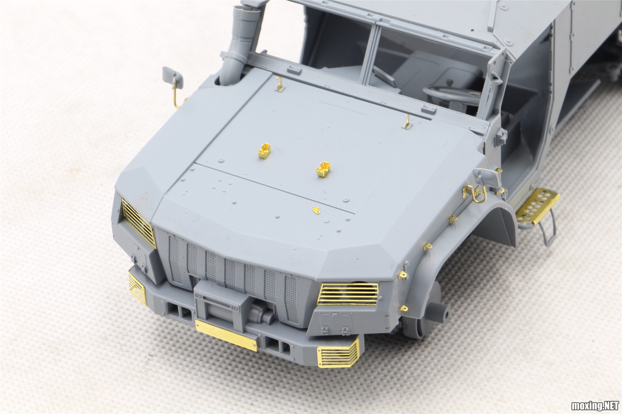

 楼主| 发表于 2022-1-4 12:00:05 | 显示全部楼层
PE扣都很小,镊子就可以弯折处理,定位点也很好粘结
有个编号错误:PEA03 ,两侧总计需要14个PEA03
驾驶室蹬车梯使用了蚀刻片表现 。蹬车梯底底部 塑料件(EC6零件)太脆容易误碰断,可以使用铜丝进行替换。或者在素组完成最后安装这几个塑料零件,引擎盖两侧辅助反光镜使用铜丝弯折替换
驾驶室舱门、乘员舱顶部舱门制作比较简单,注意反光镜比较脆弱,制作时候需要仔细
开始制作前对于车头车灯的四个防爆网还是很惆怅的,担心安装防爆网会影响透明件车灯的安装和上色。实际安装后发现可以不用考虑这个担心
引擎盖部分可以基本完美的假组的到车体上,在上色旧化完成前可以不粘结引擎盖,上色旧化步骤完成后在安装车头大灯,之后粘死引擎盖。
顶部乘员舱舱门没有活动结构,需要使用蜻蜓胶制作伪活动效果手动开关
数量众多的PE件让模型细节提升很多,就是安装的时候太费眼。PE都比较好操作,

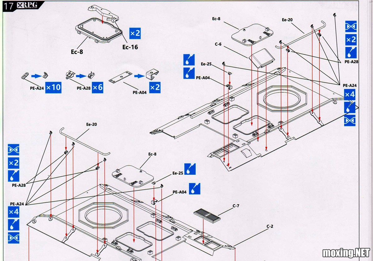

说明书的指示线太多,也过于平行,看多了眼晕
车头三个摄像头仔细比对说明书和实车图片后确定是这几个位置,雨刷假组上去,方便后面喷涂安装挡风玻璃

这个说明书的标线太多有都是基本平行的,很容易看的头晕眼花

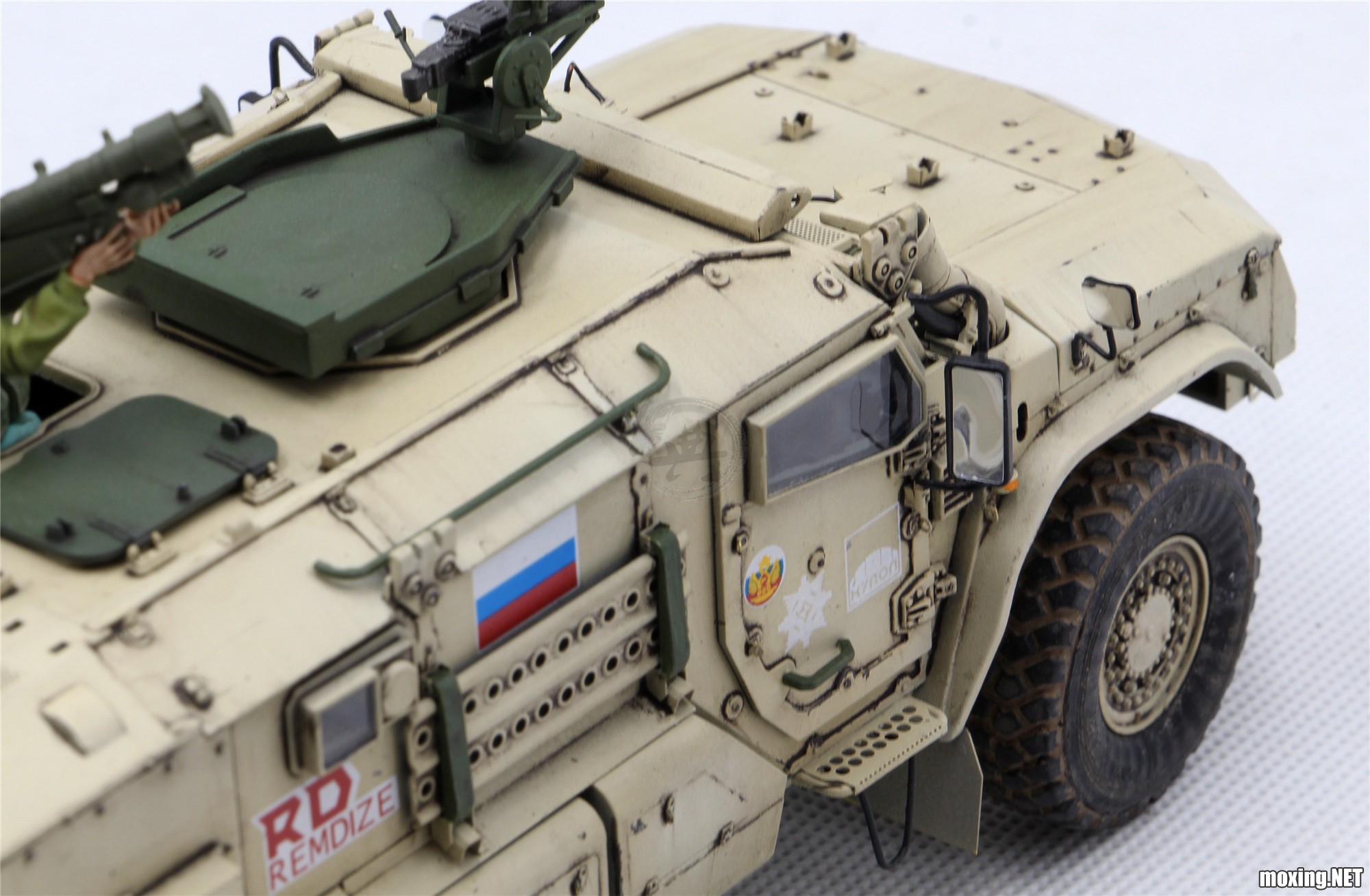

喷涂制作完成的沙色台风VDV模型,是之前6月武汉IPMS 奖品提前制作的,当时没有正式说明书,个别零件安装和涂装上跟正式版有所区别 IMG_4396.jpg
