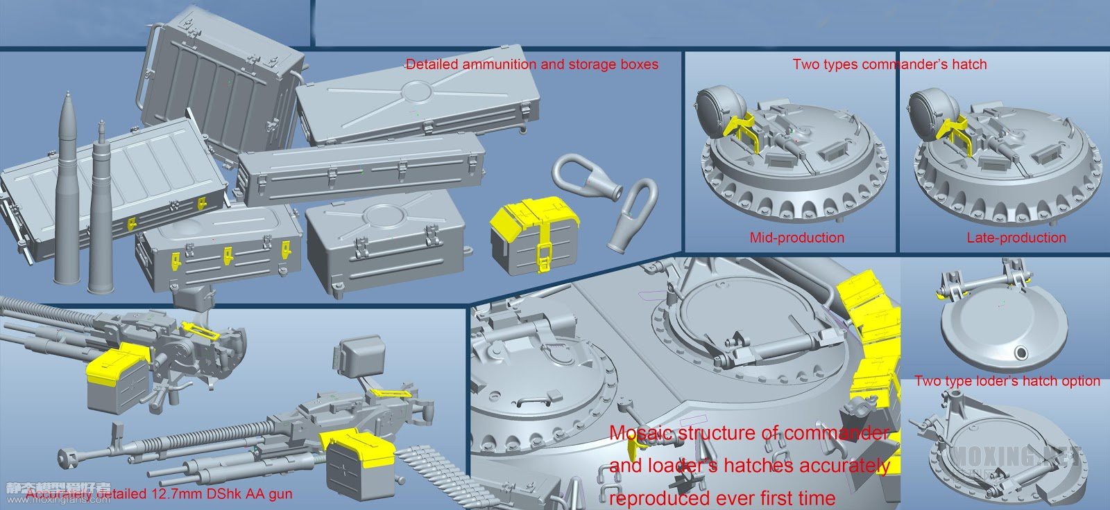

熊猫模型(PANDAHOBBY)在2016年5月中旬f发布了(PH 35018/9)1/35 T-55A中型坦克。当时只公布了几张设计图,从图上来看,这款T-55A可做成苏联版或捷克斯洛伐克版,带有蚀刻片和活动履带,负重轮、发动机舱、炮塔舱盖等处有多种样式的零件可选,然而这之后就再也没有熊猫五对轮的消息了,成为一颗失联的卫星。以至于让人猜测这款模型卫星只是为了应对当年风头正盛的MINIART和三花五对轮系列的烟幕弹。 1_160516090325_1.jpg

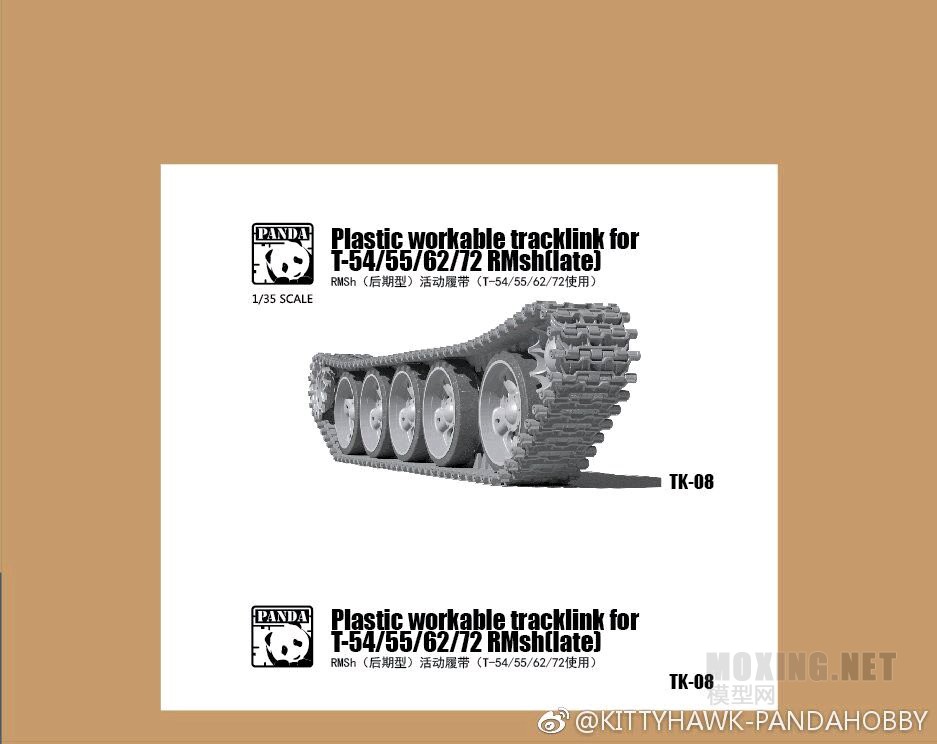

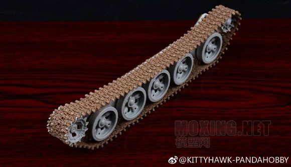

然而这副履带的配图竟然是五对轮系列,这让之前失联的五对轮卫星孱弱的发出了我还活着的声音。不过此次的活动履带是RMSH后期型,更多适用于T55系如T55AM、T55AMV等, T-62系如62BDD、62ERA等,T-72全系,T-90铸造炮塔等。
无论是这个渲染图还是素组的演示图。五对轮的轮间距可以清楚的看到这是T55车系。

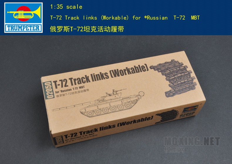

号手 02050 1/35 俄罗斯T-72坦克活动履带   TB价格  59元。
号手这款履带采用了卡扣式活动履带设计。剪切的工作量上比较小,但是卡扣式活动履带的牢固强度不会太高,而且制作时候因为力度手劲原因,也经常会出现卡扣损坏的问题

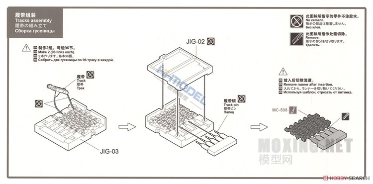

MENG  SPS029 T-72/T-90坦克通用单销履带   TB价格90元
MENG的这款履带采用了两侧销钉插入的活动方式并且配备了履带制作辅助器。
履带制作完成后的活动性,牢固性,是相当好的。只是单独售卖的价格那也是让人相当头大。

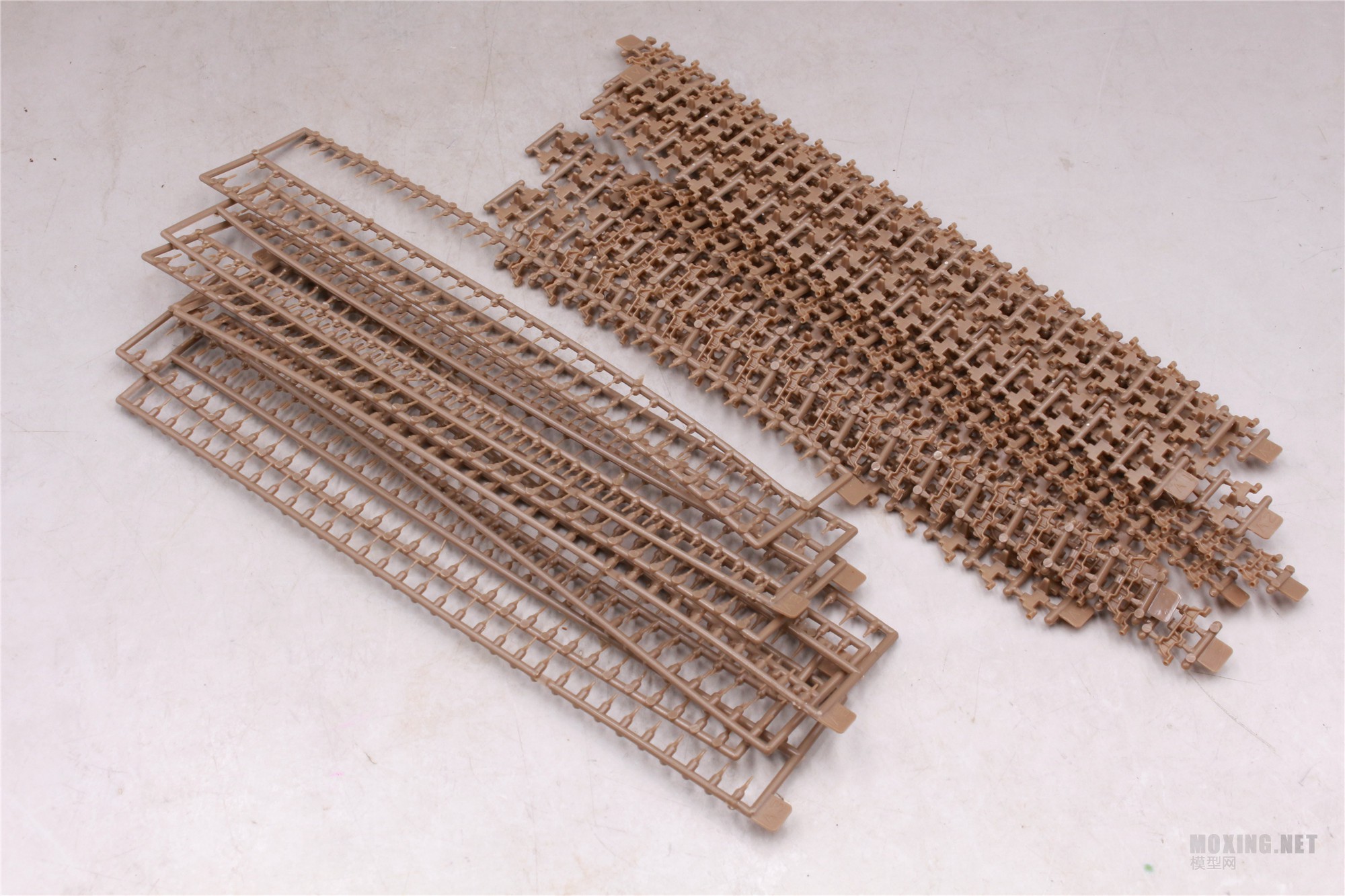

活动履带的包装采用了飞机盒,比较坚固,履带制作完成后也可以盛放其他模型零件。
履带也是两侧销钉插入的活动方式,履带和销钉两部分板件
履带板每版16节履带,总计14版 224节履带。履带数量会富裕很多。销钉板件每版90根销钉,理论上可以制作45节履带。给出了总计7版的销钉。

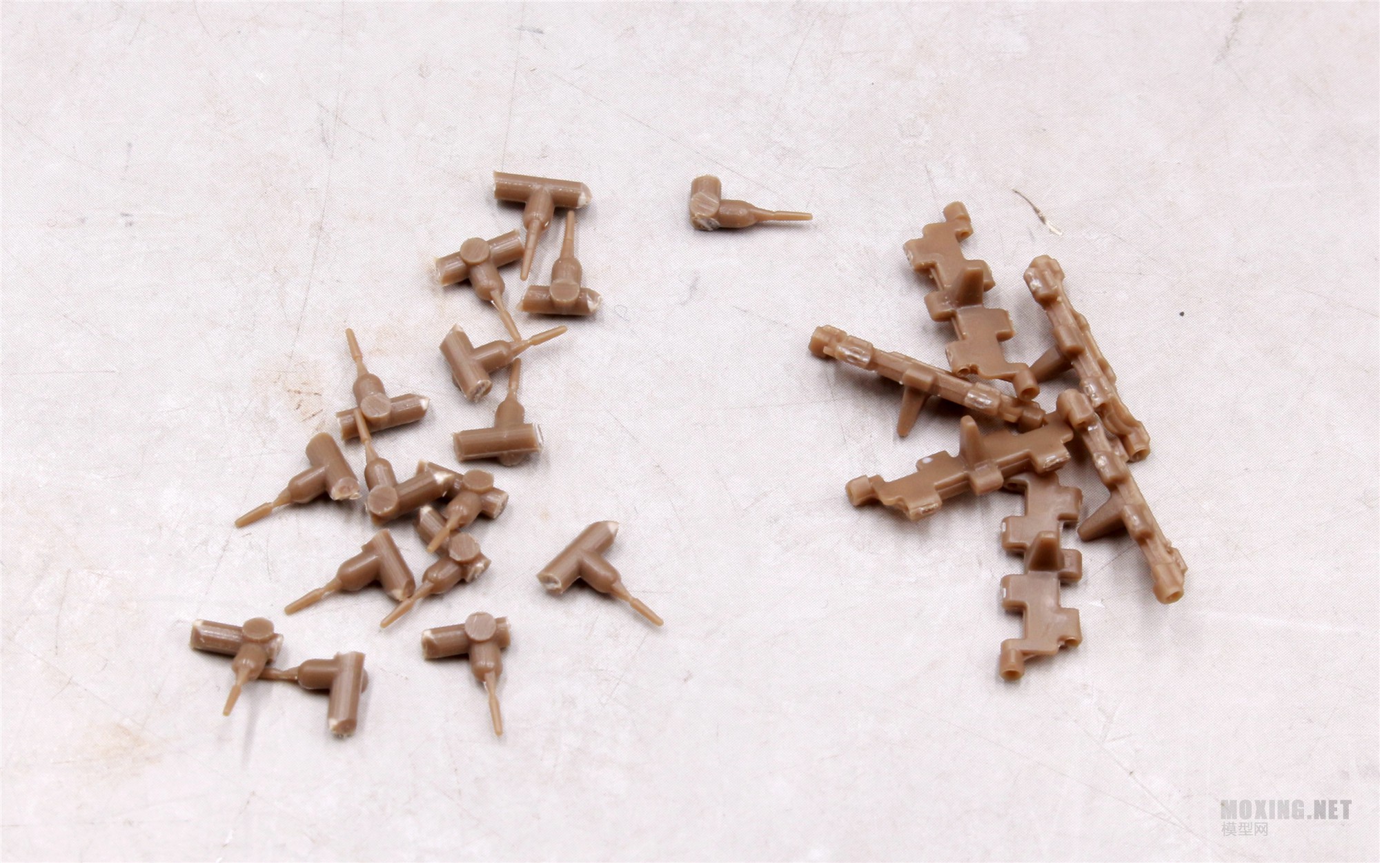

销钉板件部分,喜闻乐见在每版销钉板件的相同位置都出现了销钉缩胶现象。
缩胶的销定数量在12到 20根之间。销钉板件给出了7版,即使按照每版只有70根销钉可以用(安装35节)。224节履带的销钉也是数量足够的。
履带板部分 每节履带都是4个水口。不过水口位置都比较齐平,直接剪切的话也不会有太多额外的水口剩余。
履带销钉口部分都比较清晰,基本没有糊眼的情况。
制作之前,先将缩胶的销钉剪切下来。

履带和销钉剪切完成,因为销钉零件比较小,所以剪切时候需要带着流道一段,防止蹦飞、
销钉粗细上有细微差别。大部分销钉可以直接插入并且很牢固固定,还是有一部分销钉偏细,插入后会掉出来。
为了解决这种细销钉插入后阻力不够的问题。可以用蚀刻片钳子在销钉尾端捏一下增加销钉的接触面积和阻尼,这样就可以很顺利牢固的插入履带了。
带有流道的销钉插入履带,再剪下流道
