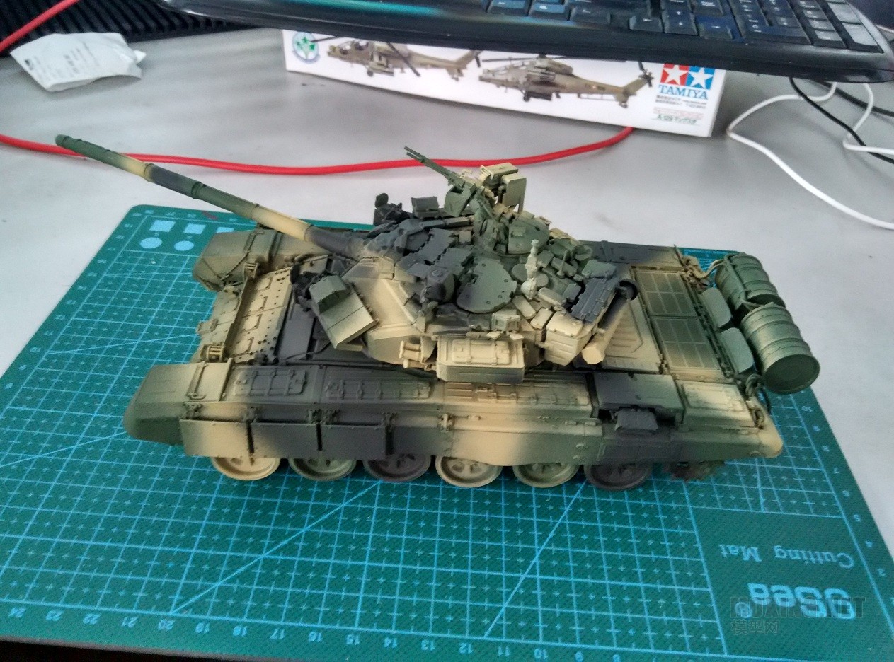

迷彩上完了,之后是先上光油还是先贴水贴

个人习惯先上水贴,然后光油,然后渍洗

我猜一下,这是meng的板件,对吧

是啊

之前用田宫的水性漆  上水贴的时候用了郡士的绿盖水贴软化剂  然后油漆被腐蚀了·······
是不是还是该先上一层保护漆比较稳妥?

是的,我现在在上完迷彩后,喷一层君是的光油,再上水贴,然后渍洗什么的
