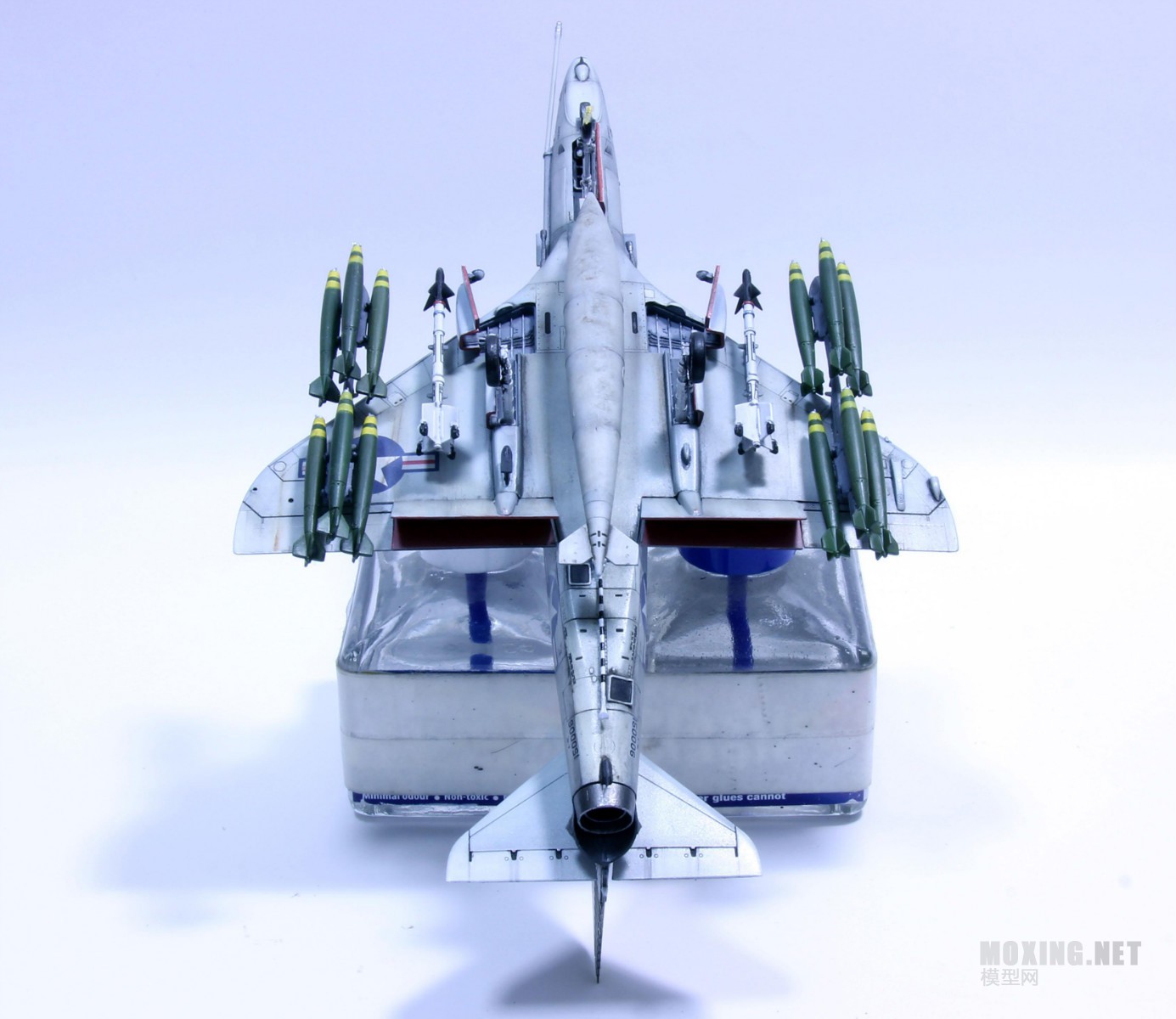

HOBBYBOSS的套件,货号87254,150+的售价还没蚀刻片感觉有点小坑。
总体来说制作难度不大,值得注意的有三点:
其一,机头一定要配重,否则翘头。
其二,MK82航弹组会与主起落架舱盖冲突,只能与AIM-9B导弹互换位置。
其三,HUD透明件过厚,与前风挡冲突,打磨薄或者换薄透明胶板即可。
最后用胶板改造了襟翼下放状态。

漂亮精致!1/72的轻型机,HB敢开出这个价,我也是醉了。话说A-4M能带这么多MK82吗?
 楼主| 发表于 2021-3-22 11:53:56 | 显示全部楼层
应该是可以的 M型比E型换了新引擎  推力和挂载都有所提高

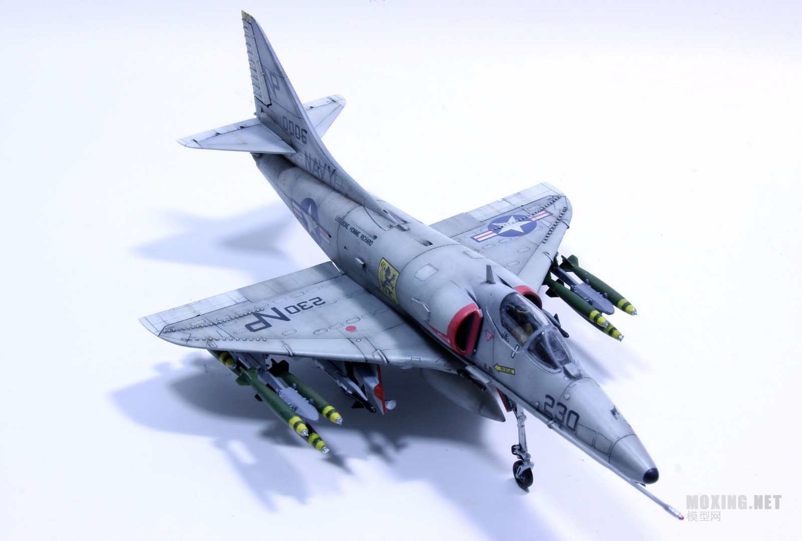

发表于 2021-3-22 22:56:46 | 显示全部楼层
白平衡在调下就好了

炸弹冲突是因为真机就冲突,靠近起落架舱门的一侧不挂弹,也就是每侧只挂4枚
 楼主| 发表于 2021-4-13 18:38:23 | 显示全部楼层
谢谢 原来这样啊  学习了
 楼主| 发表于 2021-4-13 18:38:44 | 显示全部楼层
paladinljj1 发表于 2021-3-22 22:56
白平衡在调下就好了
好的  感觉偏蓝了
