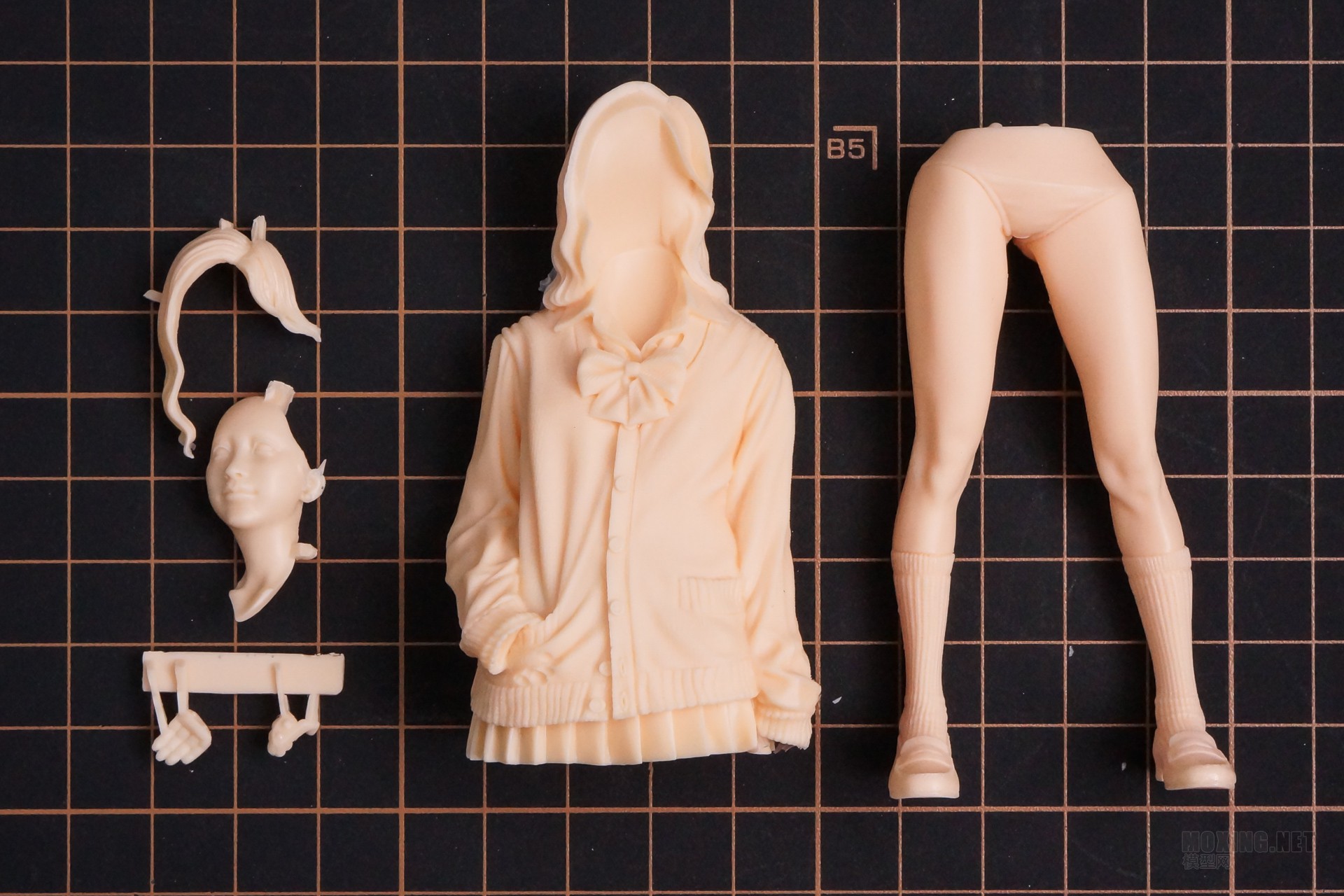

长发妹也拆分为6个零件,面部是单独零件。
说明书也给出了详细的配色方案供参考。

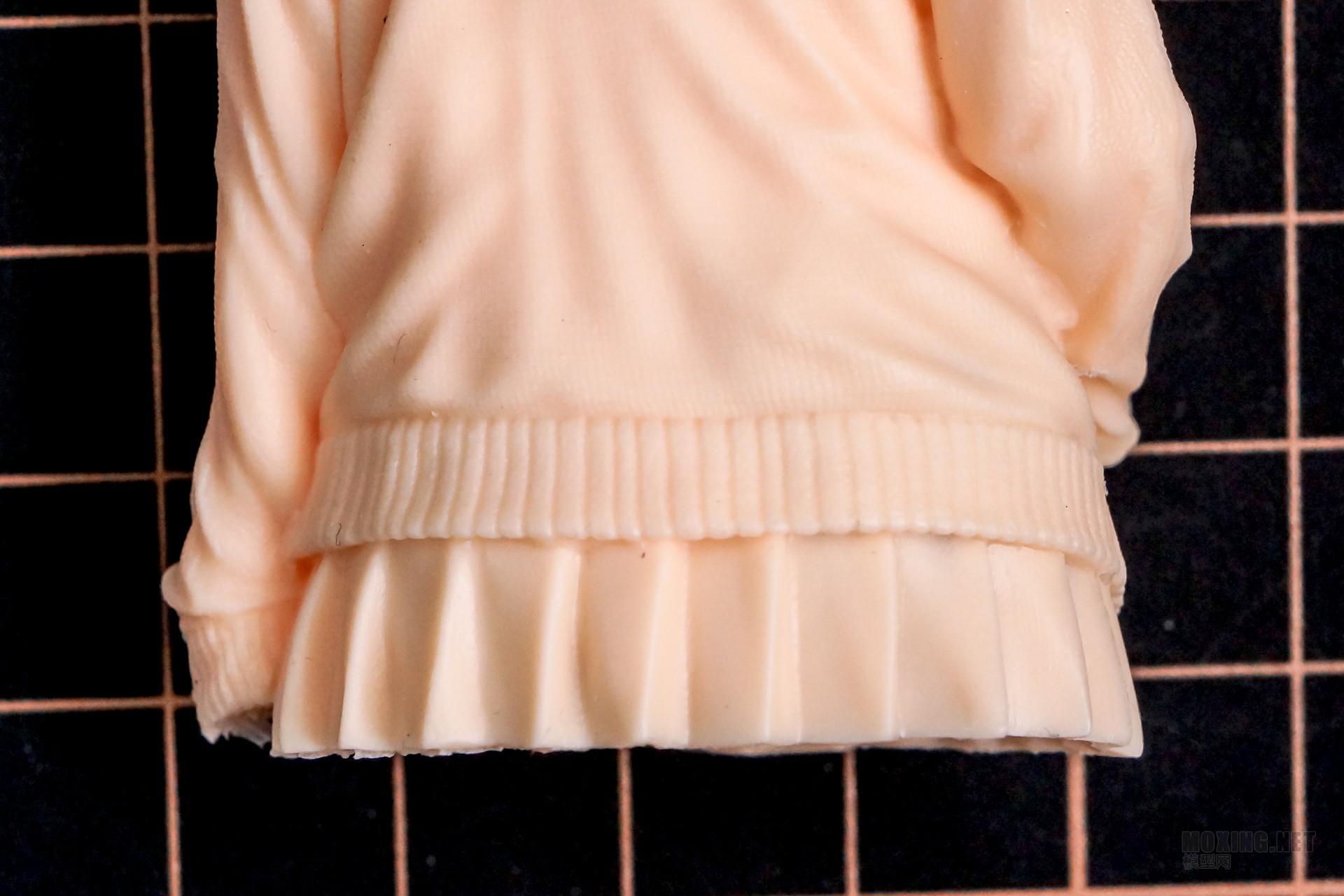

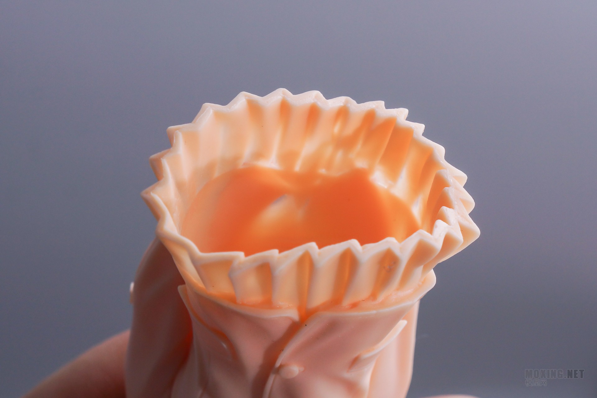

整套白模最大的bug就是裙子上部开的太薄了,有些直接薄到穿孔了……我的建议是抹一圈补土!
校服有的部分也偏薄,建议在不影响腿部安装的情况下加厚一些,不然漏光严重。
接下来看看长发妹,头发和脸部拆分为两个零件,方便分色!腿型不错,至于亮点嘛你们比我懂得多,你们自己欣赏吧!
分件背面,开的很精彩!各位自行体会~~嘿嘿嘿
上半身的主要分件,整合度很高。

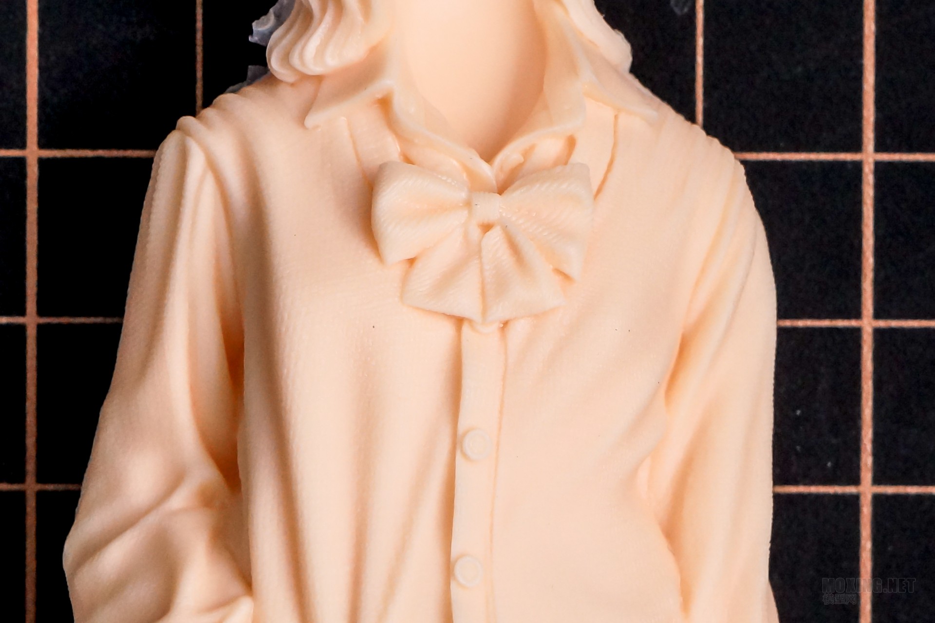

这里必须称赞的是,毛衣质感十分完美,领结上也开出了织物纹路!3D设计就是这么精细!
注意毛衣质感!十分完美!
