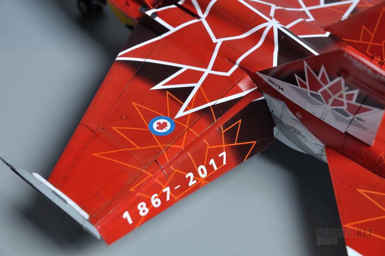

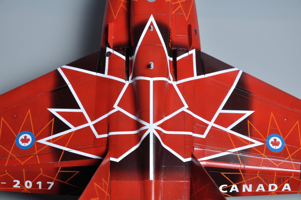

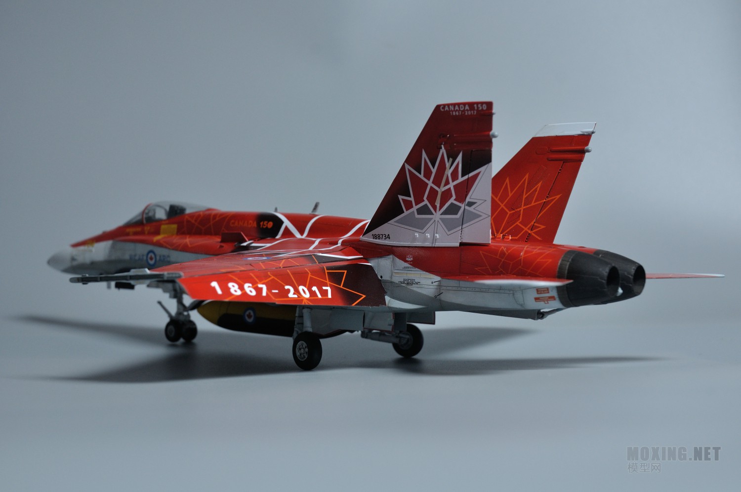

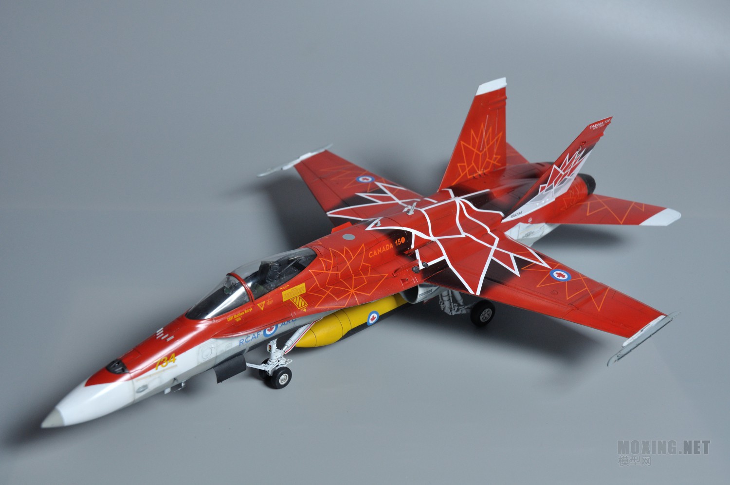

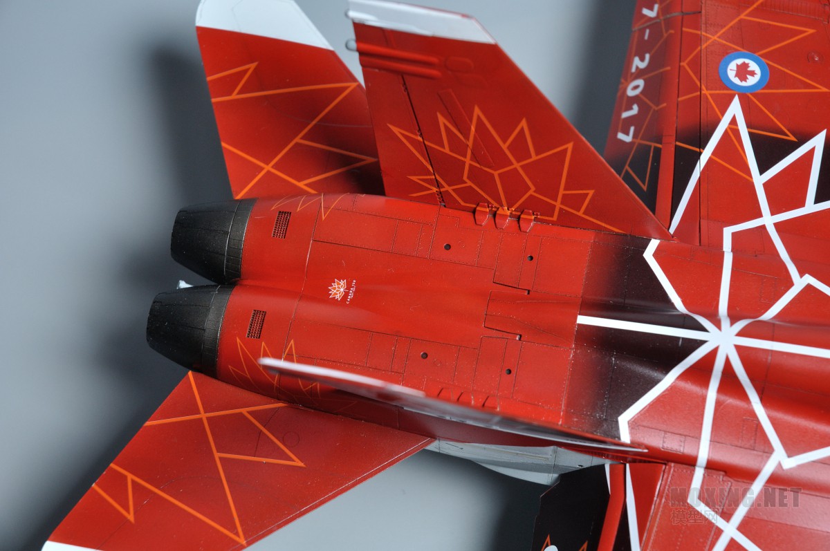

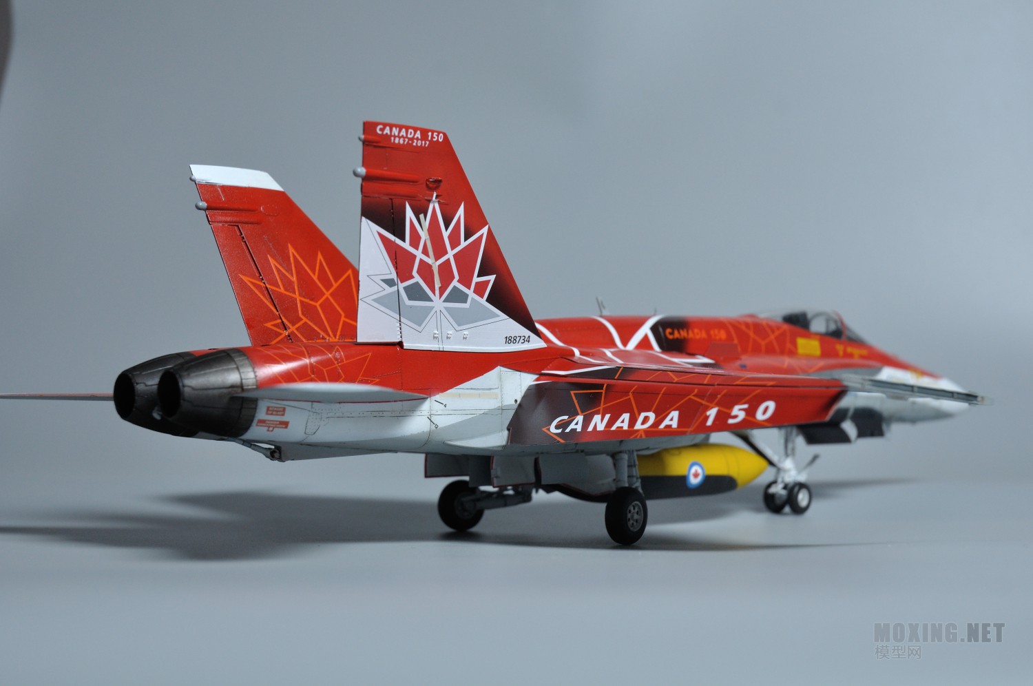

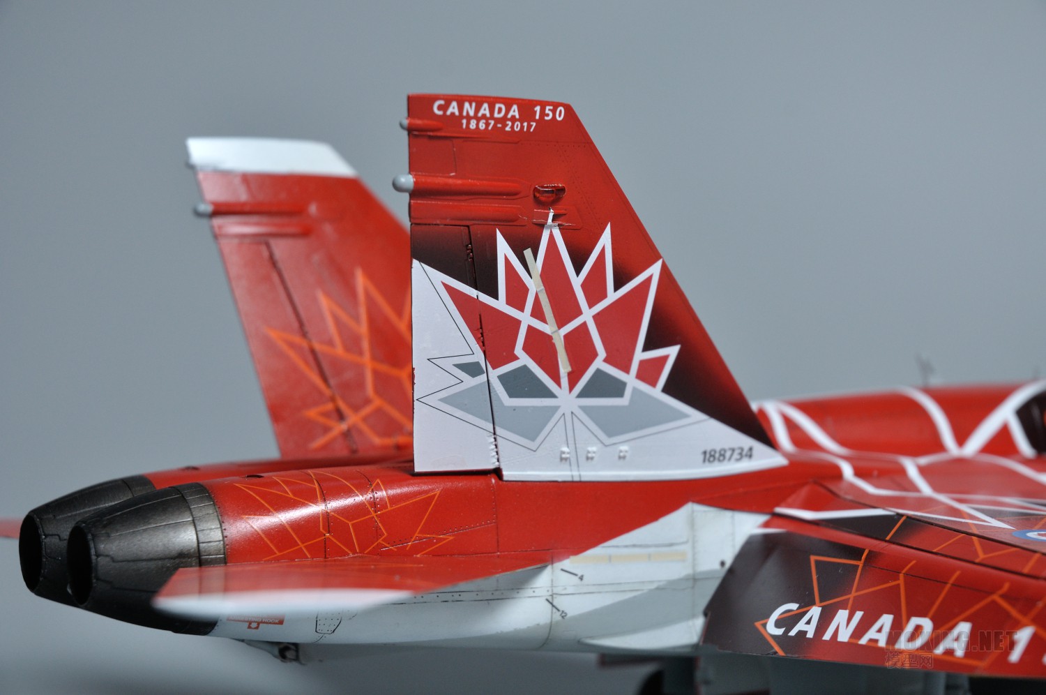

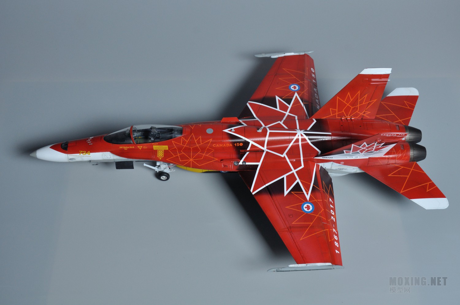

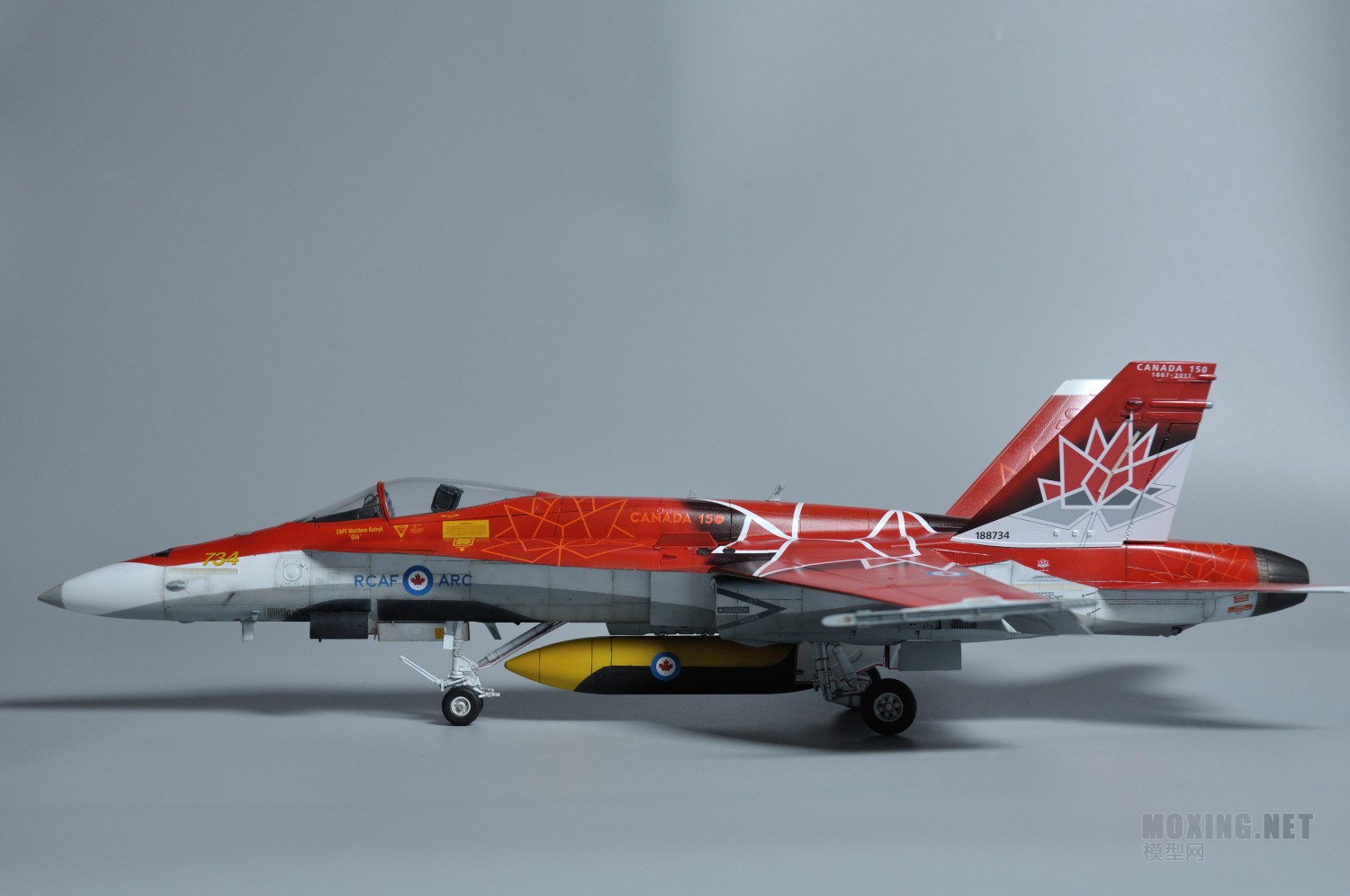

这是加拿大皇家空军的一架CF-188在2017年加拿大建国150周年庆典上的纪念涂装。天力的板件,1/48。
本人最讨厌的三种板件:组合度很差的,刻线很浅的,说明书不清楚的。天力的这盒板件全都占齐了,简直了,价格还不便宜。做这盒模型纯粹是为了这亮骚的颜值。
制作过程没怎么拍照,开盒直做,全机加深钉线。给想要做这盒模型的同好提个醒,一定要多假组几个步骤,不要吝啬补土和砂纸。特别注意座舱盖,座舱盖需要大量的打磨工作才能够安装到位。
来说说水贴,水贴是这盒模型的最大亮点,水贴的质量相当好,尺寸准确,但是说明书上水贴的定位不是很清楚,需要对比实机照片来确定。小贴士,机背上连同两边机翼的大枫叶图案是由多块水贴拼接起来的,这块图案得一气呵成,尽快把组成这块图案的水贴都贴到板件上,并且在水贴干之前微调到位。
飞机侧面的白色带状区域,有水贴可以直接贴,但是本人选择遮盖喷涂。
下面上图,里面混入了三张实机照片。

确实漂亮,很骚!
