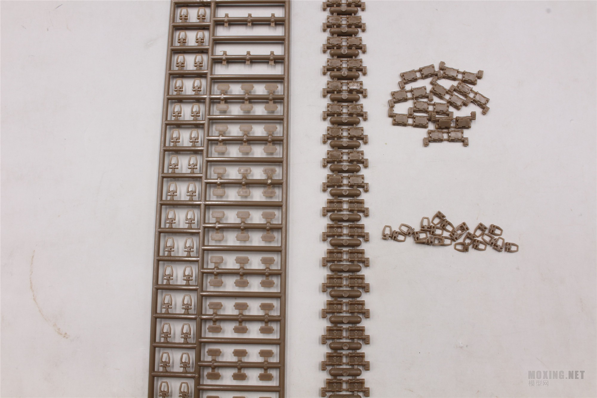

打开包装后,履带板、诱导齿、胶块都在一个袋子里
履带板12条,每条17节,总计204节,诱导齿和胶块板件6版,每版诱导齿都是34个,对应也是204节。胶块每版给出66块,可以制作33节履带,总计可以制作198节履带

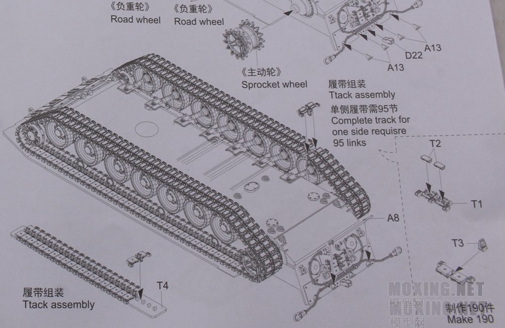

查看说明书,实际使用95节,履带给的数量是足够的
履带板部分细节

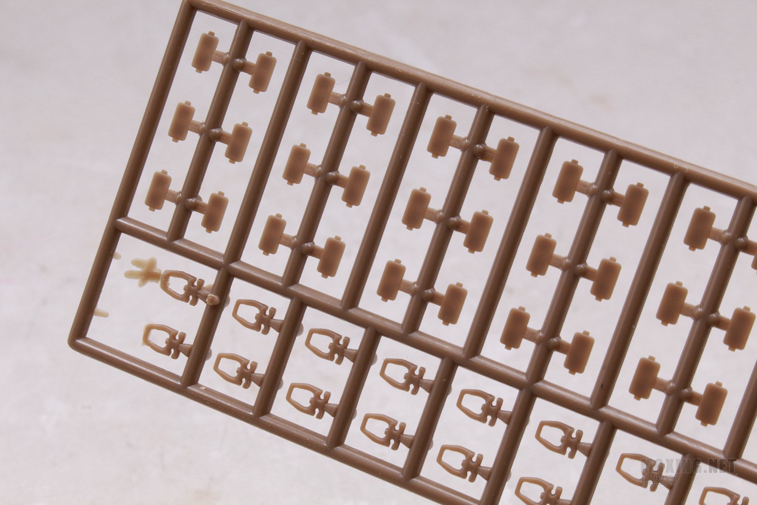

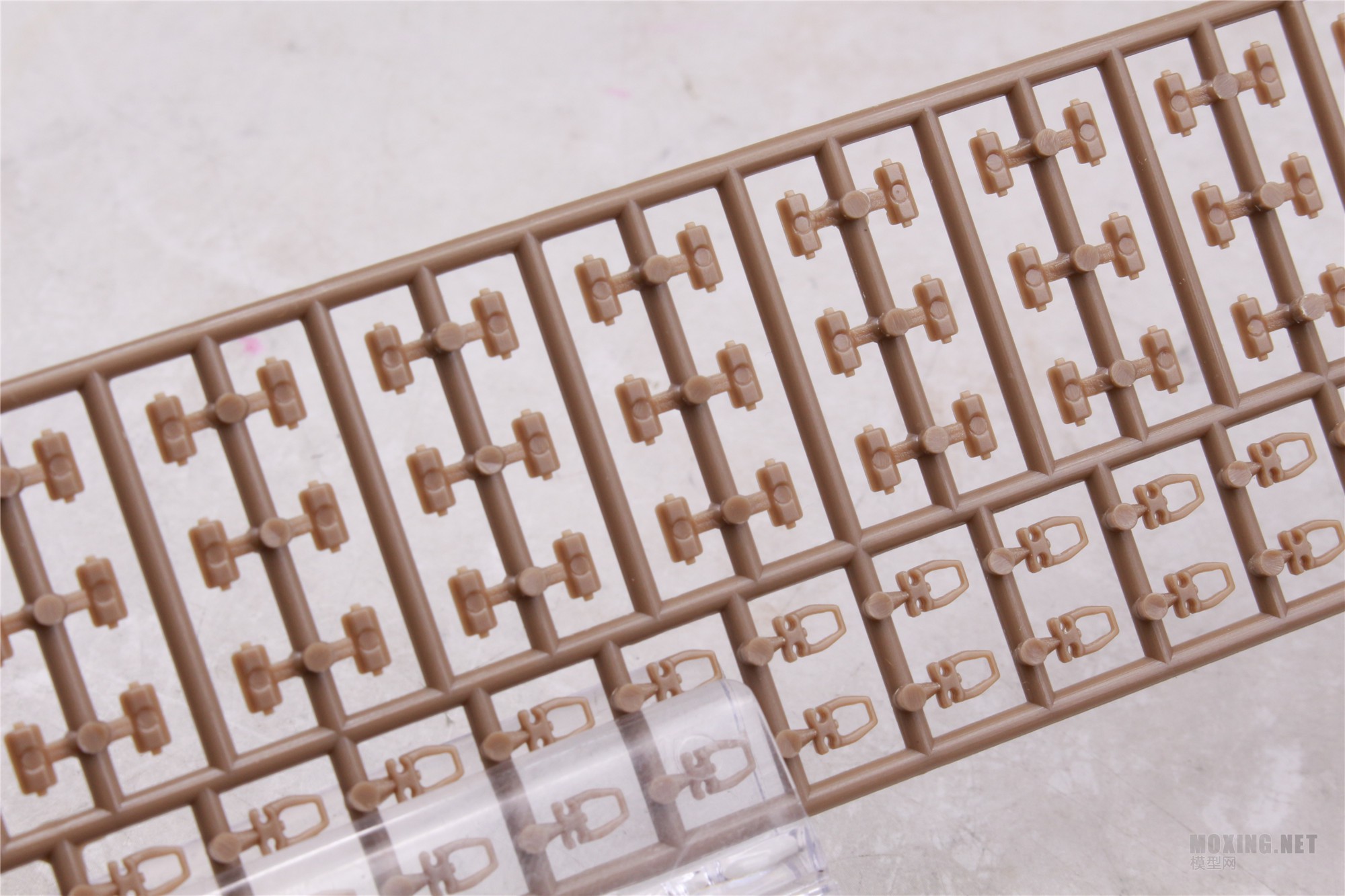

胶块、诱导齿部分细节
前两个诱导齿飞边严重,需要剪切干净

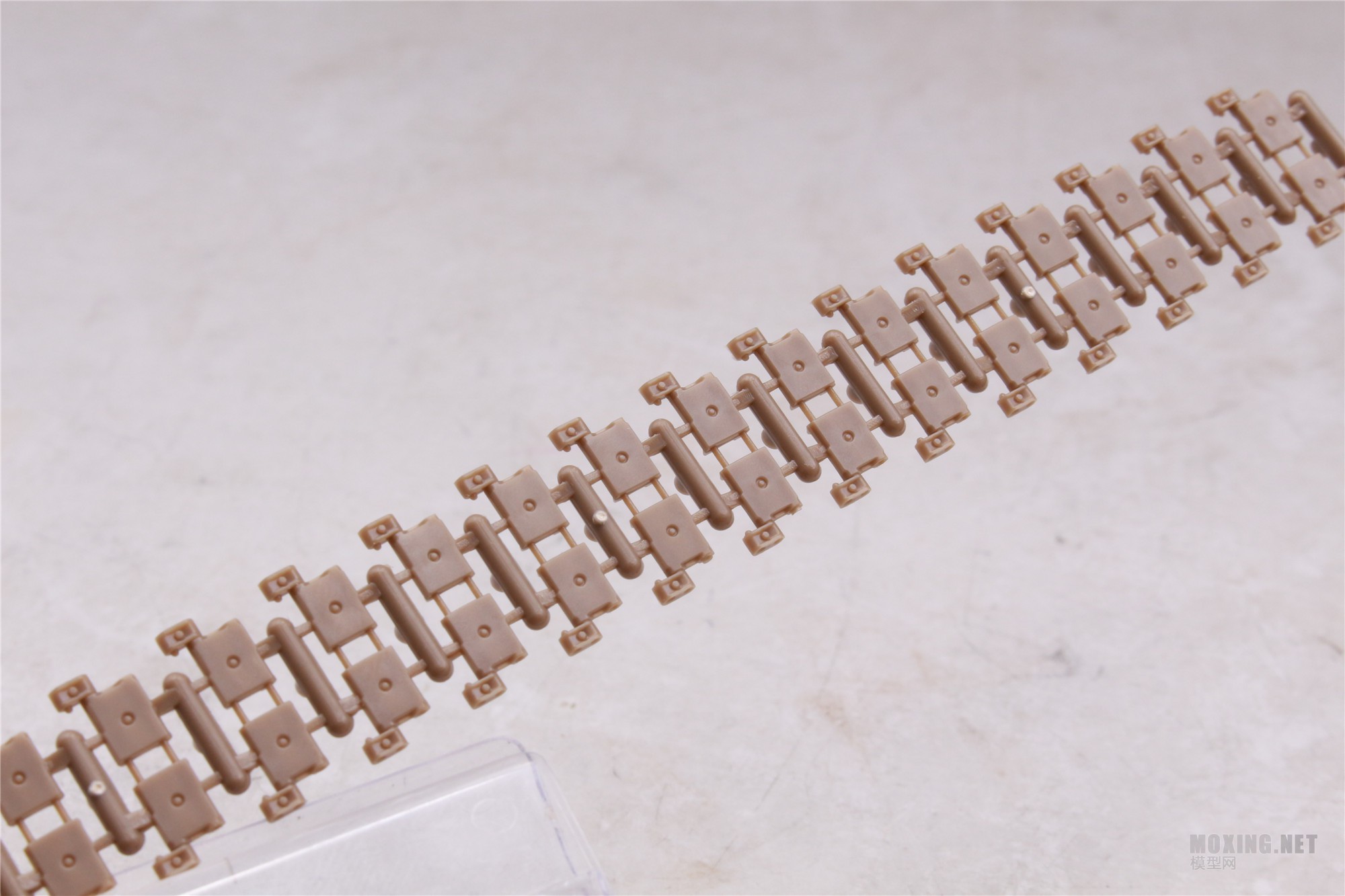

履带部分,已经完成的一部分履带和履带的活动性。这种连接方式的活动履带做起来很方便,工作量也不算太大。
T14的活动履带和之前T15的拼接履带对比。
安装这种活动履带。第一先卡住一个履带卡扣点,第二 将履带齿链接连上,第三轻用力把最后的卡扣点搓上去。
履带的挂胶块也可以在履带板件上直接粘结
不安装胶块的话可以制作成野战状态的履带,可以选择安装。

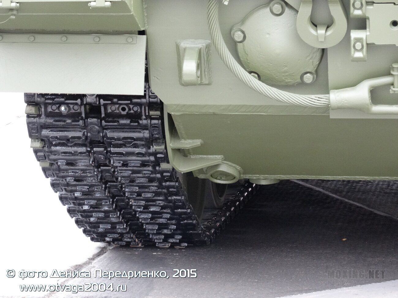

对比实车的履带细节

对比实车履带
