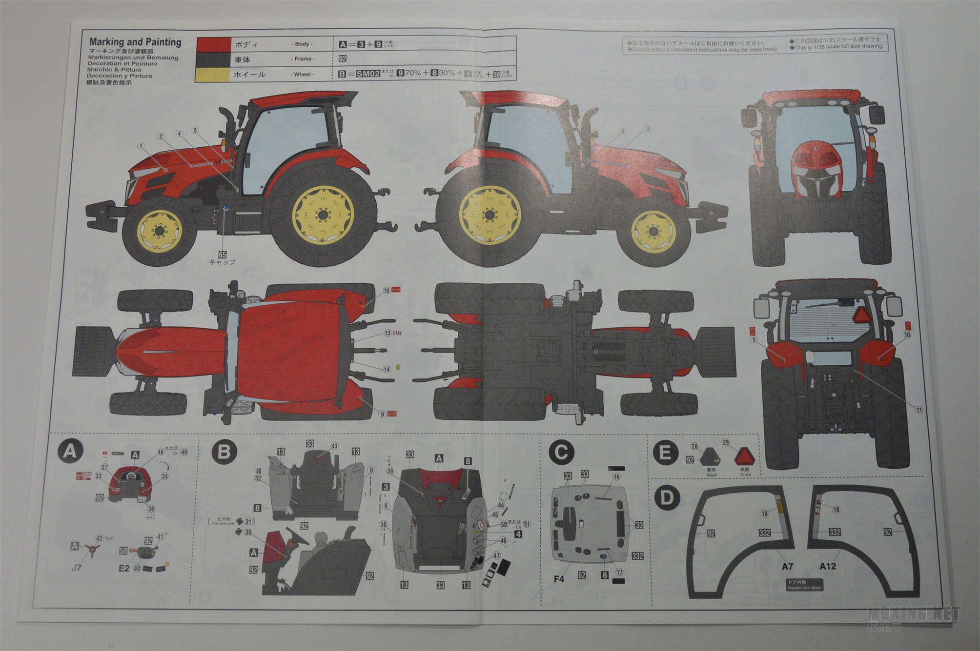

封绘
右下角有签名:加藤单驱郎.挺有名的一位画师.
盒子不算很大。
另一边依然是长谷川教科书级别的官图范例。
完成后尺寸大小,零件数,以及日元定价。
3200日元。

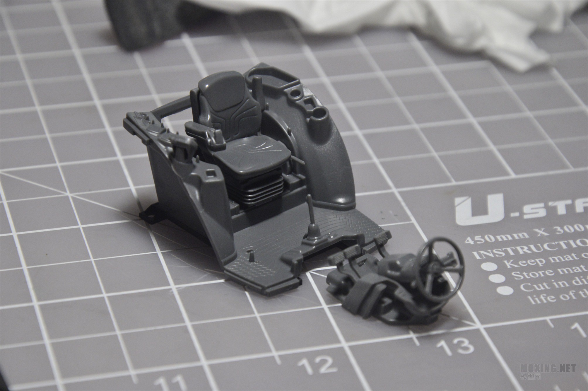

驾驶室内部构造,前面的板件我还不敢说细节如何如何,这个驾驶室的细节还原目前看来还是不错的。

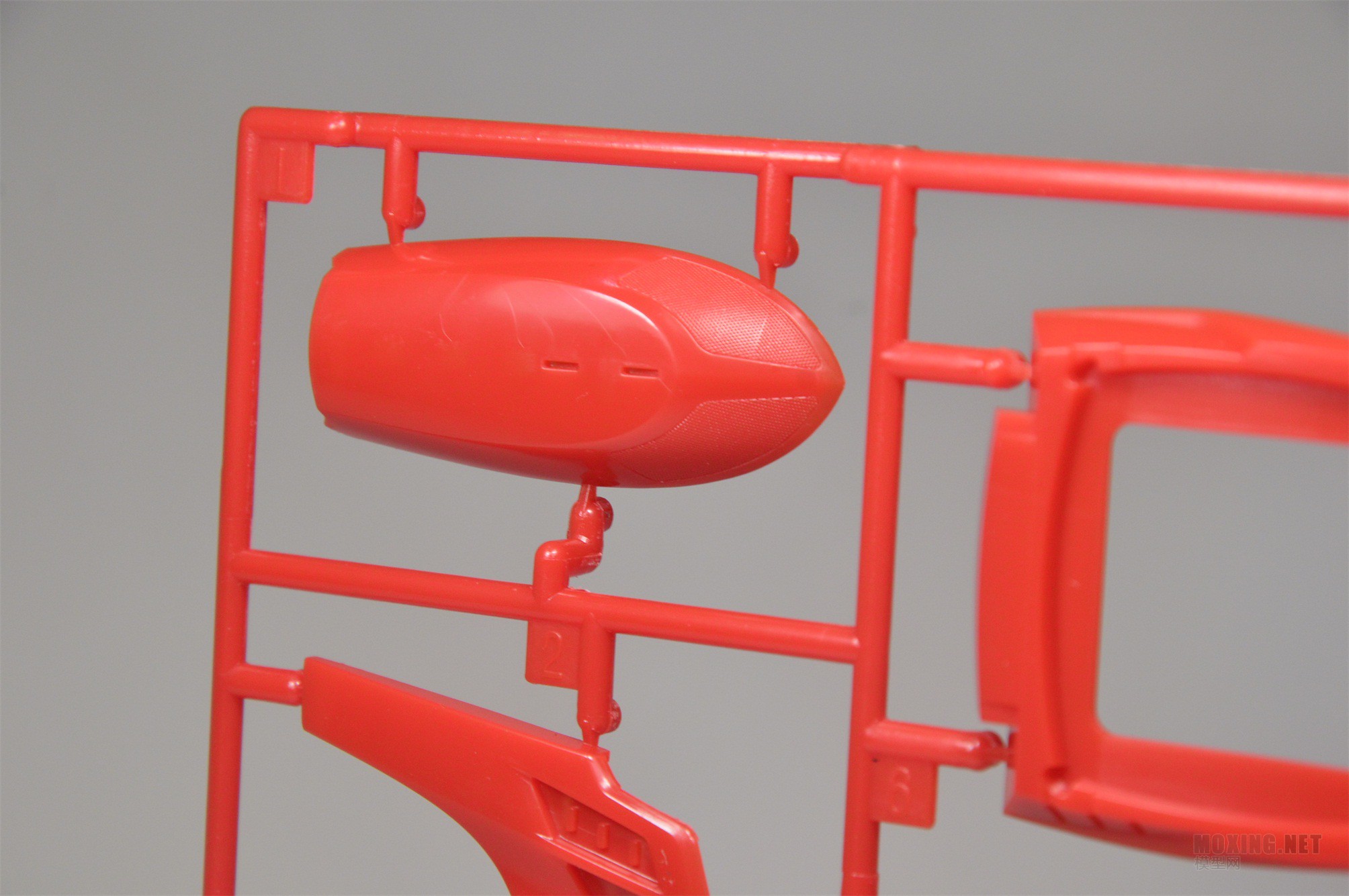

车壳部分,不是很多,抛光打磨工作要比传统民用车少很多。

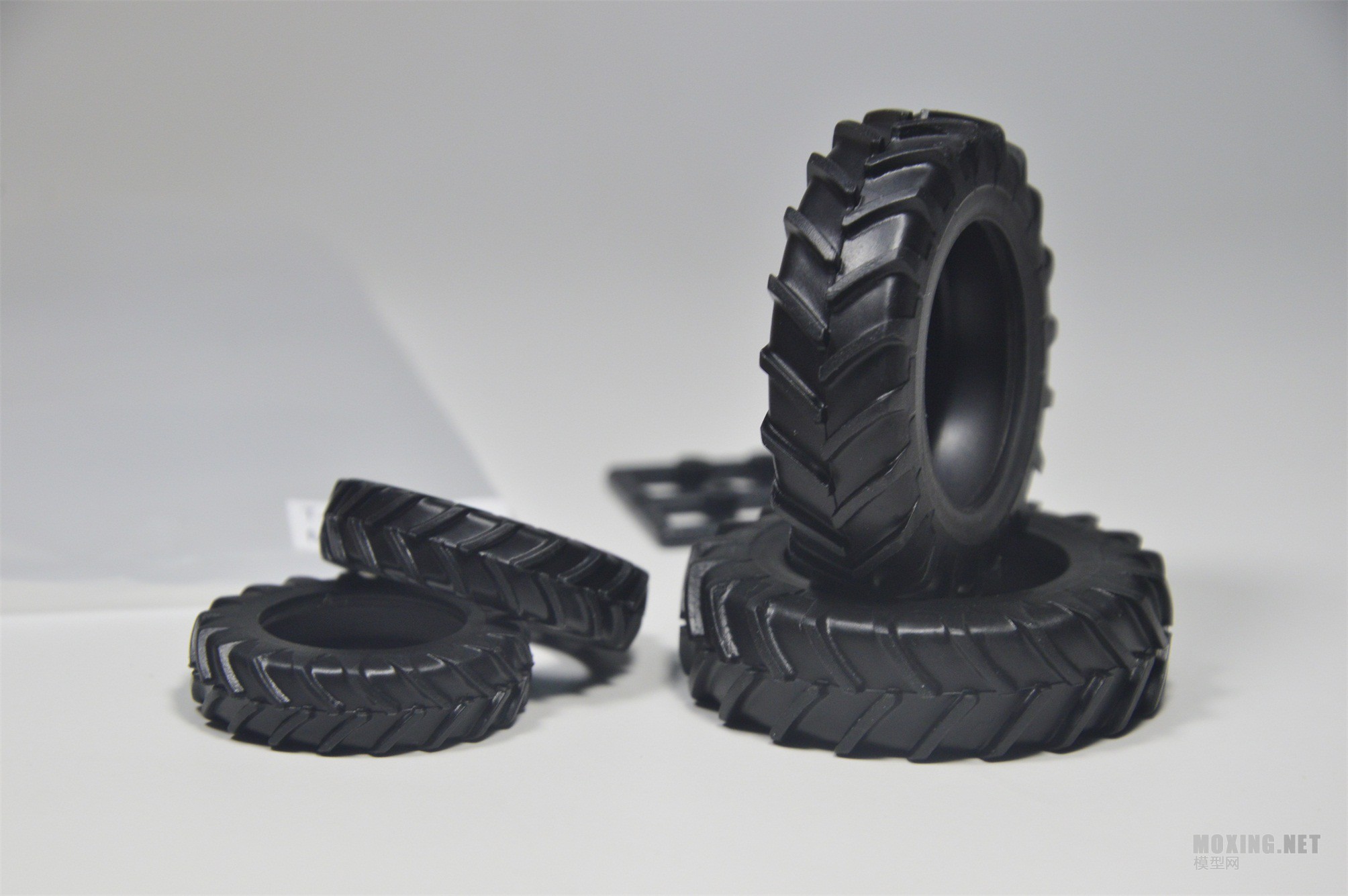

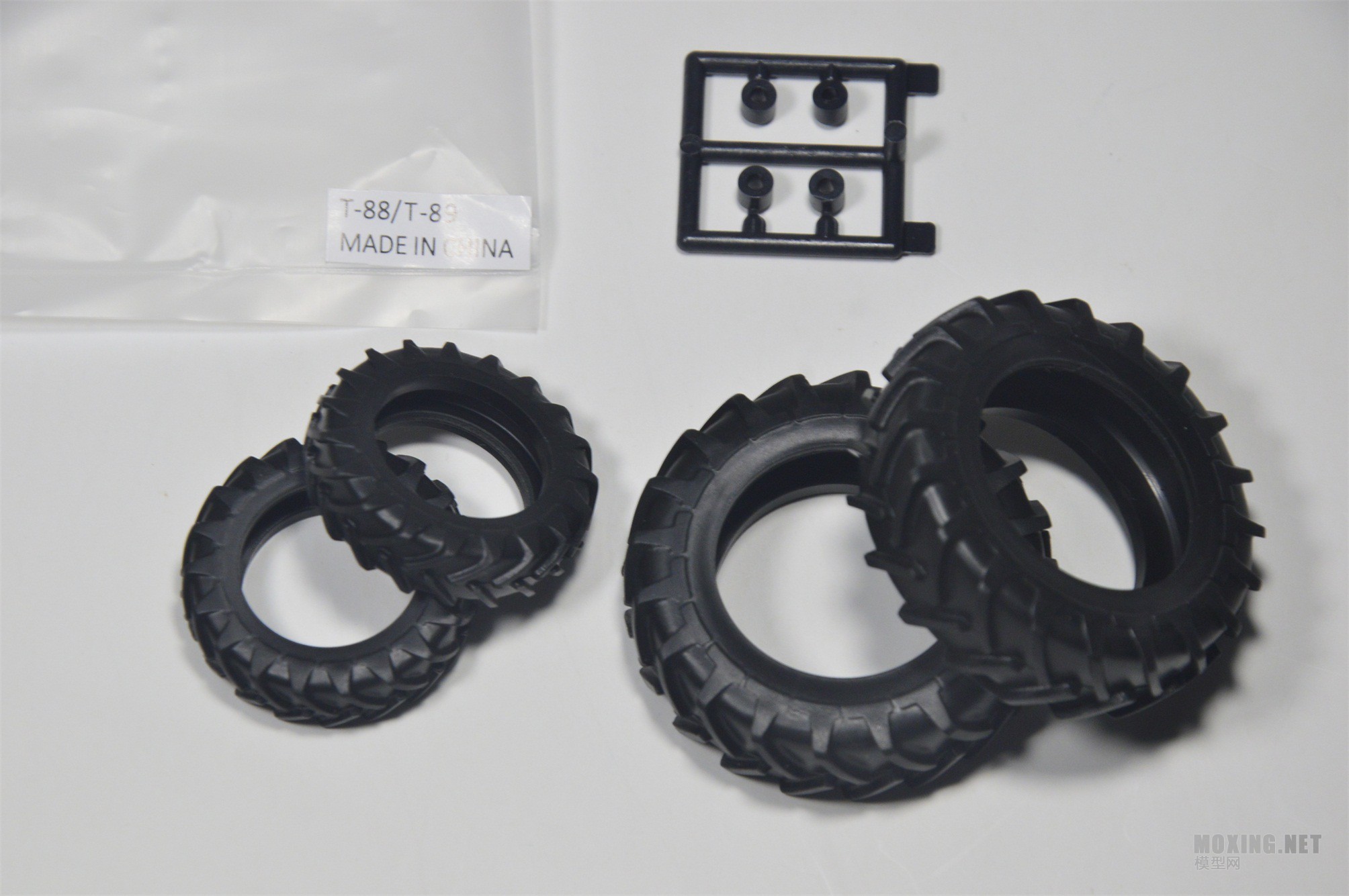

轮胎
依然是找的国内厂商代工,这些轮胎连水口都没有,分模线也十分轻微,轮胎中间的疑似分模线其实是还原了实车原本的样子。
轮胎不用做任何处理,拿来就可以真接安装。
唯一的问题,我在网上看YT5113A 拖拉机实车时,轮胎上是有洋马公司的LOGO的,但是这上面没有印,难道是版权问题?
长谷川只买了车体版权没有买轮胎版权?
还是说长谷川买了版权,但代工厂商没有,为了避免麻烦,所以就没加LOGO?

车壳的上色。
实车车壳是轻微的电镀红效果,试喷一下,看看哪种金属色打底的红色更好看。
一共试了五种不同的金属底。
分别是珍珠金,星光金,青金,钛金,盖亚电镀银。
在上面都喷涂盖亚魔幻红之后。
几乎看不出太多区别了,只有盖亚电镀银的金属感显得更细腻,当然颜色也更暗沉一点。
最终选用金属感更细腻的电镀银作为正式颜色。

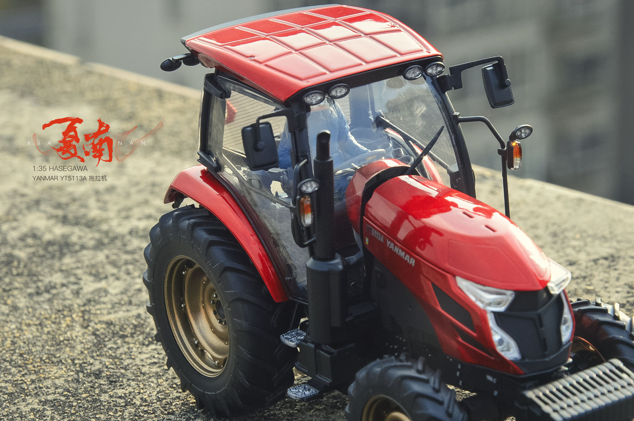

成品照:
总结:
本次拖拉机成品体积比1:12的摩托还要小上一点点。
本套件不太适合新人玩家。
由于比例偏小,很多细小零件易丢失。
我自己就把最重要的两块镀铬件丢失了 〒︿〒
