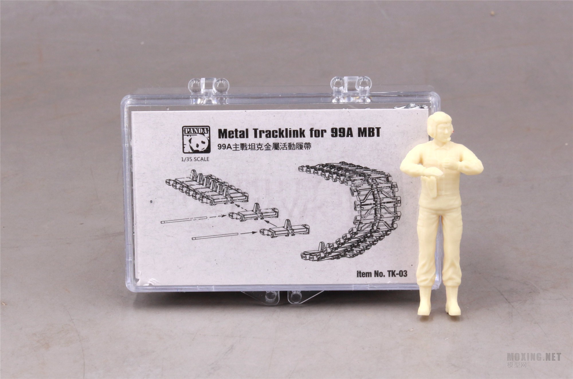

正式版本的履带盒子内的卡片装进了正确的99A履带卡片、之前第一批发出的金属履带版本的PH35029金属履带盒内错装了山毛榉的卡片

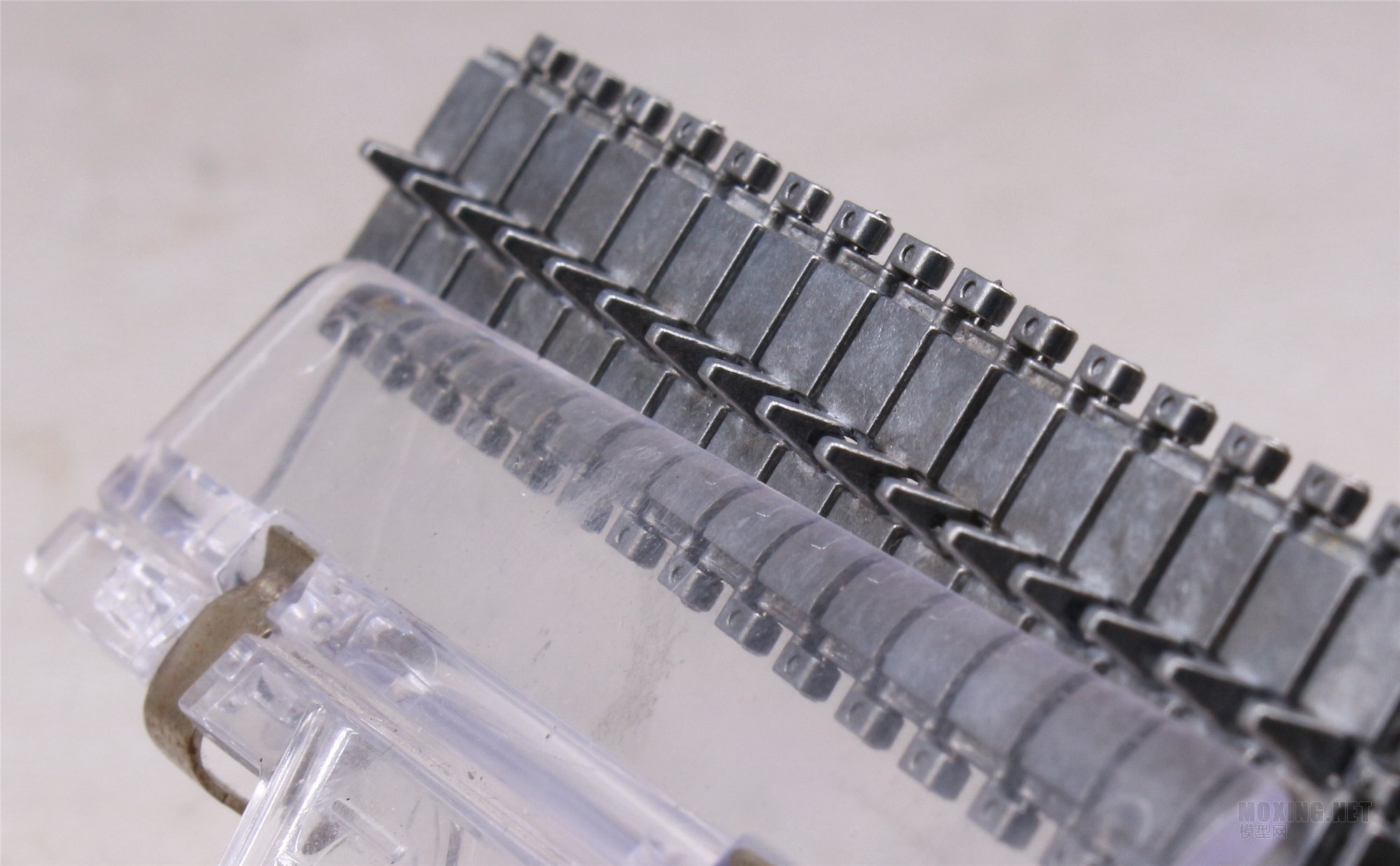

履带跟预裁剪的销钉混装在一起的,制作时候需要挑捡一下。相对于传统的环凌 黑桃 铁甲龙 等厂家直接给一圈钢丝自己裁剪,预裁剪的销钉制作便利性上会有很大提升,如果把跟履带混装的销钉单独用一个小号袋子装起来就更好了
销钉和履带分开后简单数了一下。金属履带170节  销钉 188根,数量是足够的 没有多大问题、另外盛放履带这个透明盒子很不错,履带制作完成后可以盛放模型的小零件什么的
祖传游标卡尺又出场了。99A实车履带为580MM。金属履带16.58毫米(+—0.05毫米) 乘以35倍后就是580.3毫米。尺寸上 没有问题
熊猫/小鹰模型开正式官方QQ群(群号:663031110,入群暗号  山毛榉不举 )开启的第二弹福利就是单独售卖的TK03 99A金属履带送蓝军指挥官的树脂兵人.有兴趣的朋友可以加群购买
指挥官兵人站立姿势,放进04A的舱门内尺寸是正好,是不是有点眼熟?
指挥官兵人姿势原形应该是满旅座这张照片
姿势造型是为了匹配04A战车的,不过兵人面部有些肉,身体两侧合模线也需要仔细打磨
这浑身上下充满了肉啊
虽然旅座确实很圆润

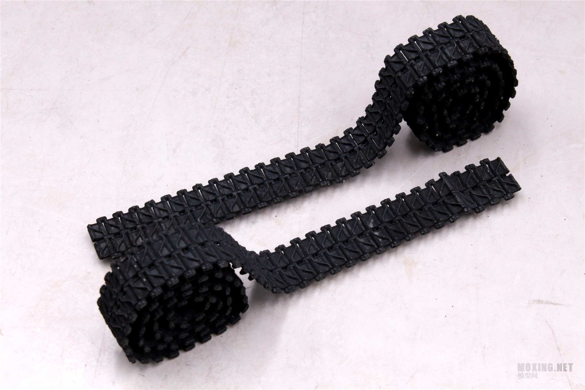

每条履带制作82节,跟说明书上的塑料履带使用节数是一样的
两条履带制作时间大约2个小时。制作上整体顺畅,还是有几个问题
1号履带这种销耳内侧披锋飞边,大约遇到5个,不过用笔刀就可以清除处理。 2号履带这种履带诱导齿孔飞边大约8、9个,在安装时候下一节履带的诱导齿就可以直接剐蹭掉这个金属披锋飞边。这两种情况都是相当好处理的,基本不会造成阻碍。
3号履带这种就是最无奈和蛋疼的情况,履带孔没有打出,完全堵住,着这样的履带完全没法用,整盒履带遇到了两个,稍微修正下,可以作为车首下部的备用履带。4号履带,属于看一眼吓死人,实际可以用笔刀把中间的金属条切掉但是定位孔都有的情况,不放心用手钻打下孔。这种情况大约7个。
还有一种很就是两侧销耳定位孔正常,中间诱导齿履带孔没有打穿,这种情况只遇到一个 ,用手钻打穿就可以了

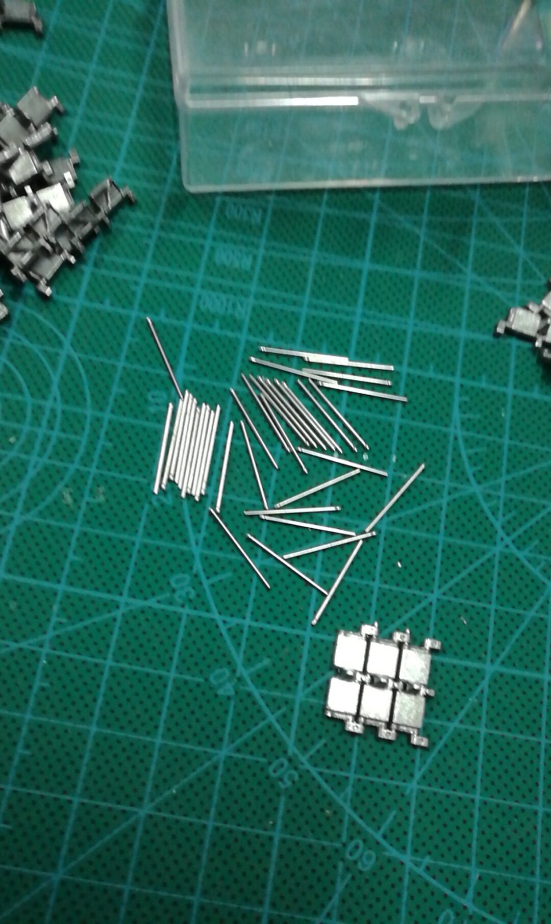

另一个问题就是有些搞笑了,给出的大头销钉数量不够。
模友"ㄟ任凭那●空虚_メ"在组装完一条82节履带后,数了下剩余销钉,只有37节。这完全是装履带时候偷工减料了啊。
这样的话就需要补件了或者自己裁剪钢丝比较省事了。

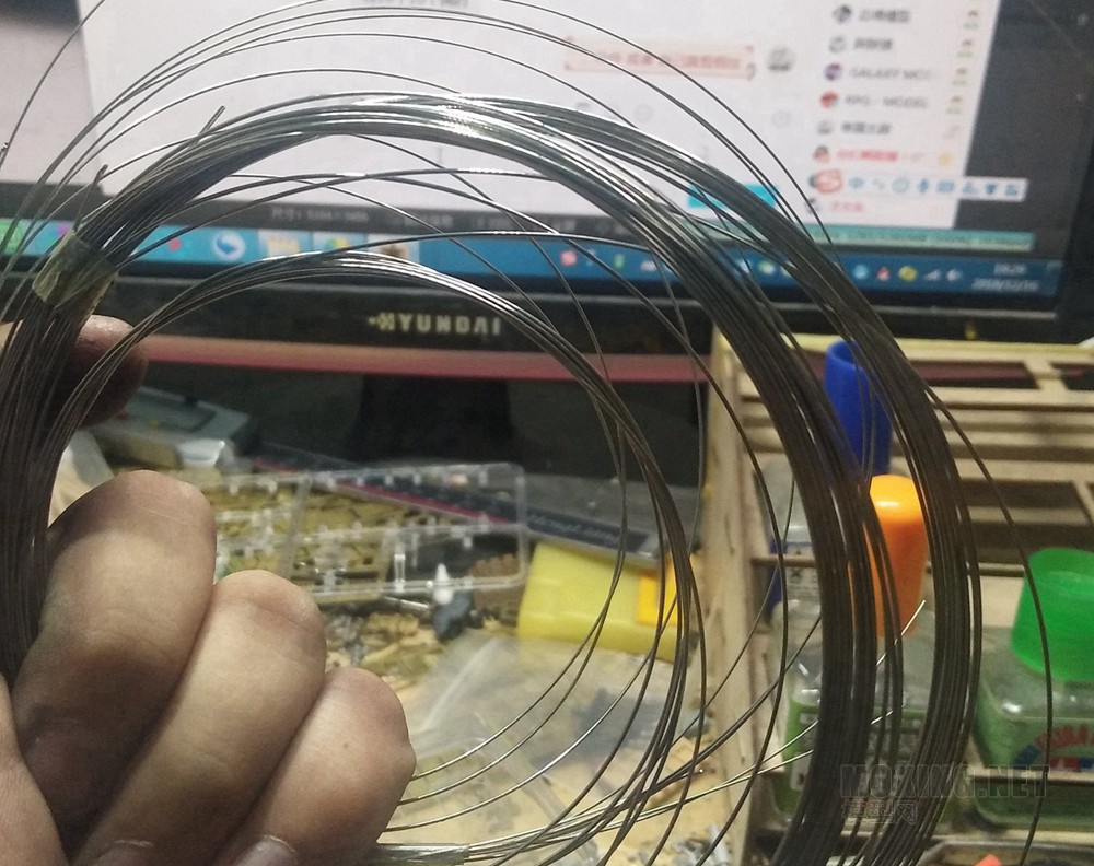

一把各种尺寸的金属履带钢丝还是需要备用下

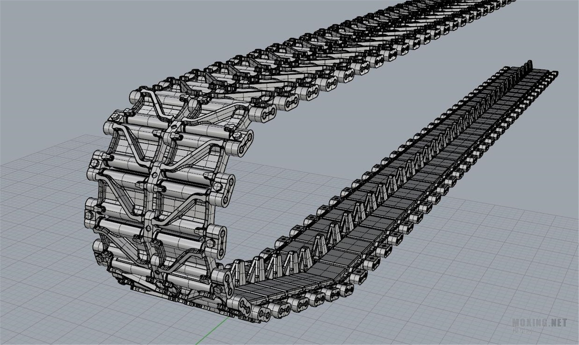

根据熊猫公布的金属履带线图。 出货的金属履带组装完成后也有两个问题
线图上可以清楚看到诱导齿中间是镂空的, 金属履带可以看到,设计上也是想做出镂空效果,因为有很少部分的履带齿中间有缝隙,但是大部分的履带齿都是实心的。
第二个问题是销耳外侧的双销细节,履带设计是伪双销的单根销钉插入,而且涉及到需要硬物砸平销钉大头 ,履带完成后销耳外侧基本就是光板(这类履带设计的通病)

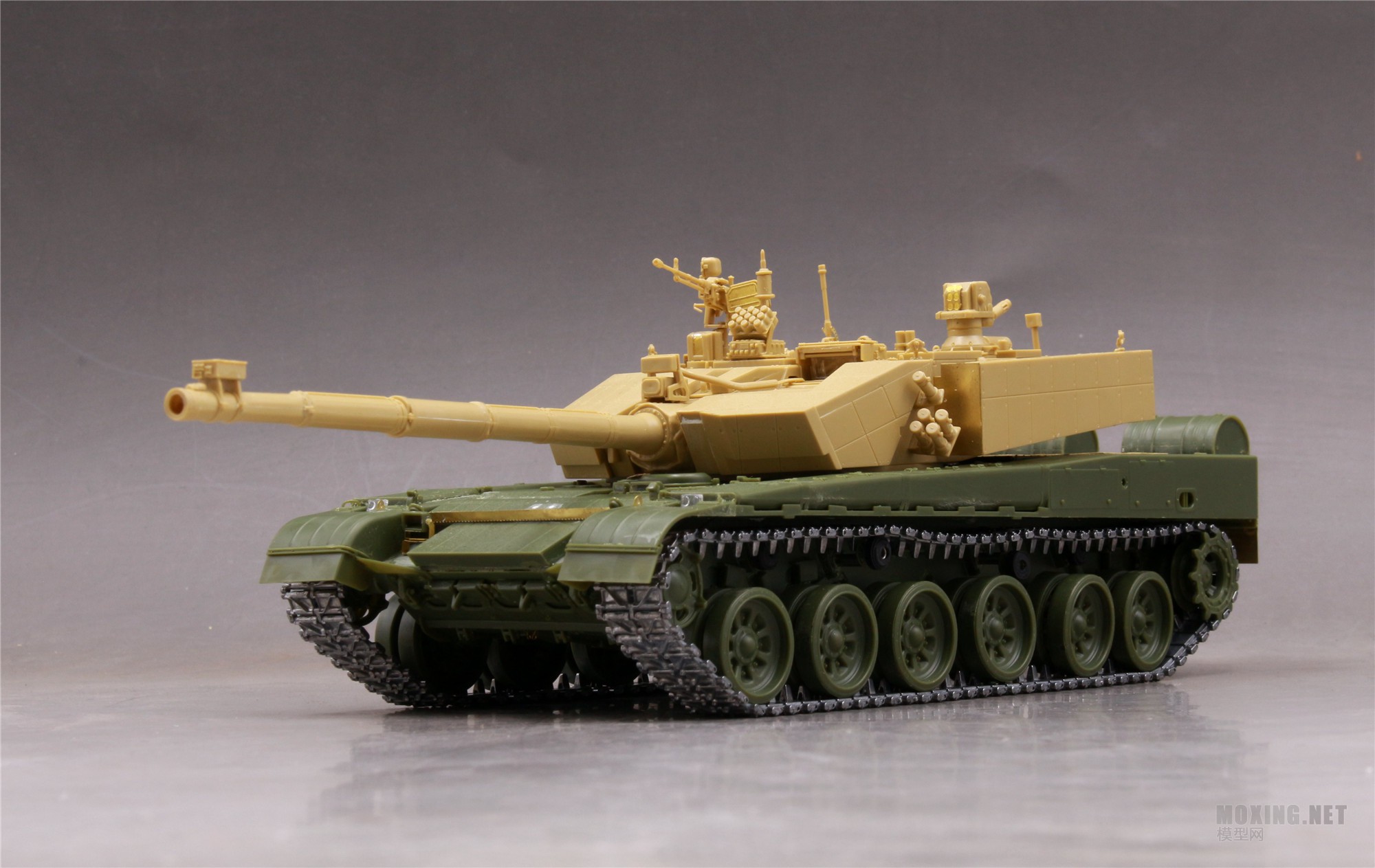

很早之前收了一个改造了钢丝悬挂,负重轮内部加了轴承的99A,正好可以配刚制作完成的金属履带
动态图示意活动性和履带牢固度,注意这里的负重轮内部是加了轴承的,平衡肘臂加长的,所以可以做这种推推乐效果。熊猫的99A板件是没有自带这些效果的。 2018_12_16_10_26_34.gif

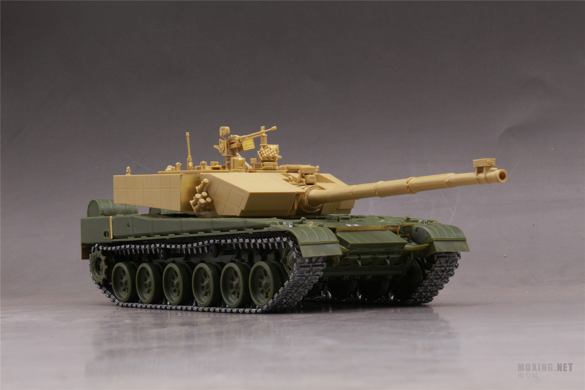

履带安装上效果图
