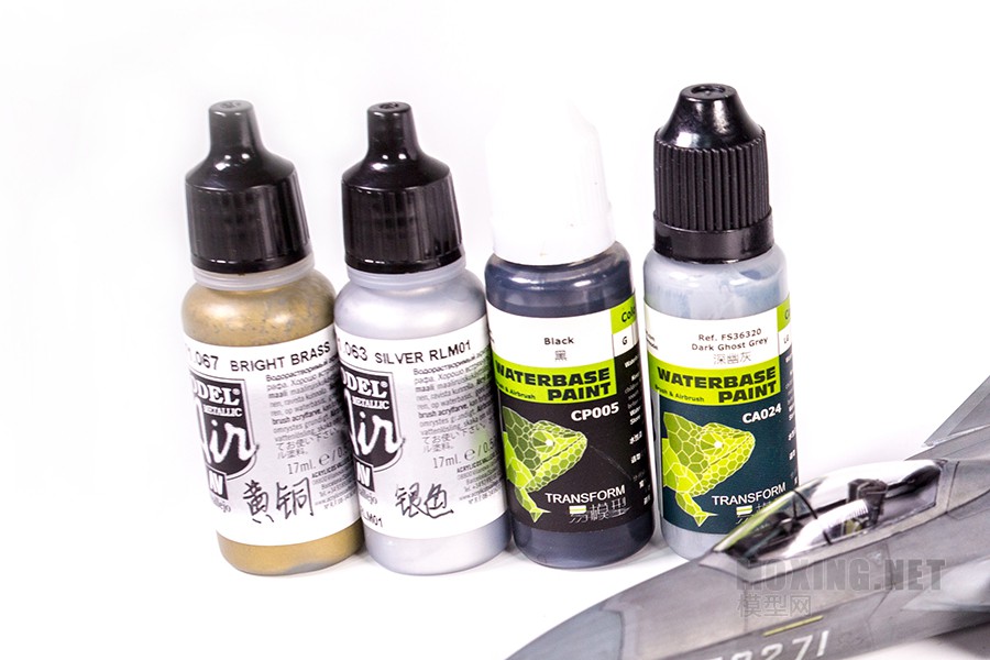

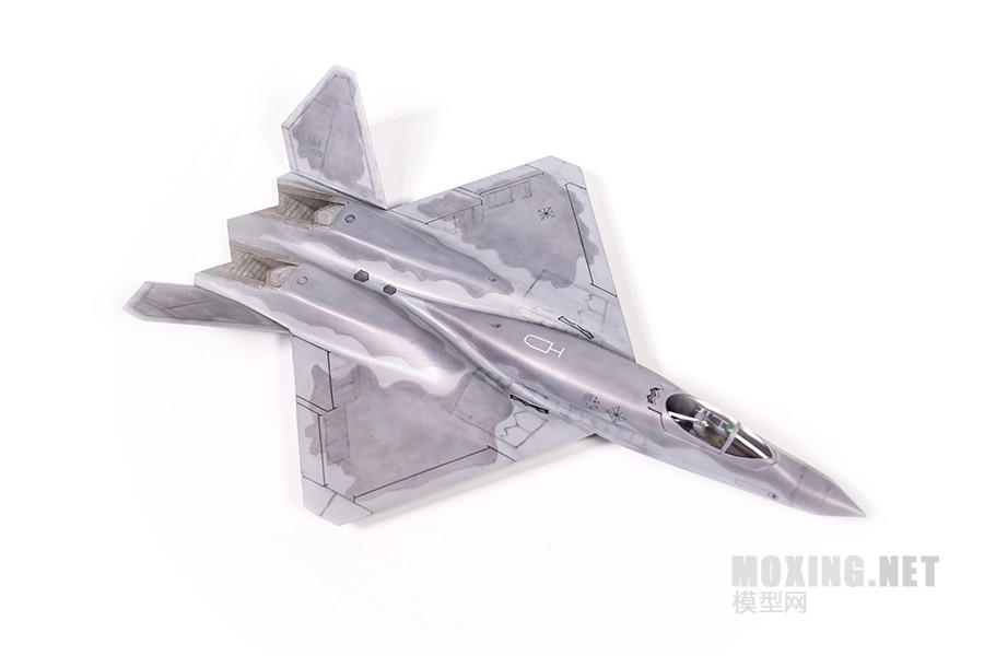

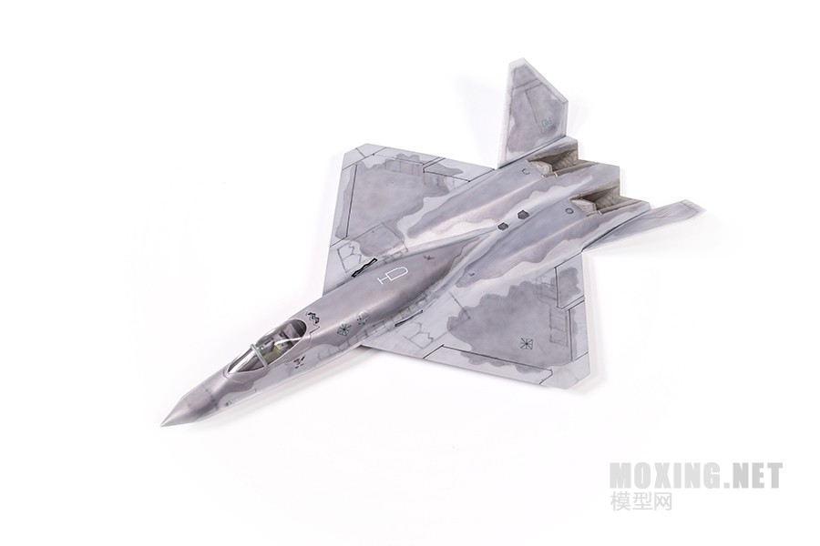

涂装制作上选择了底视度的双色迷彩金属涂装。在此之前很多模友对水性漆能否能够如油性漆那样完美的表现出F-22的金属效果涂装一直持怀疑态度,在这里我使用实例来打消模友们对疑虑,使用水性漆进行适当的调和一样可以完美的表现出金属效果的低视度涂装。
浅色部分使用浅幽灰为主色,加入少量的银色和黄铜色稀释调和
深色部分以深幽灰为主加入少量银色和黄铜色调和后加入1滴黑色调深
凸线的模型在制作的时候打磨上要比凹线模型更小心,在打磨中对有可能会损伤的刻线先用遮盖带保护起来然后再进行打磨,渗线使用冷黑色渗线液来表现凸线的效果。
不会损伤水性漆面的易模型珐琅渗线液

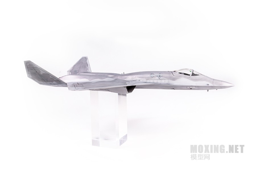

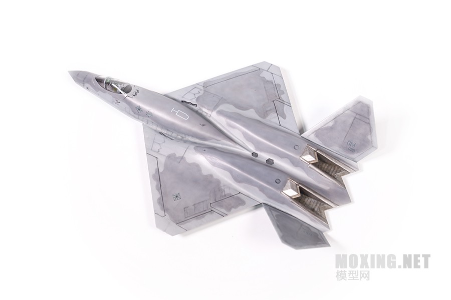

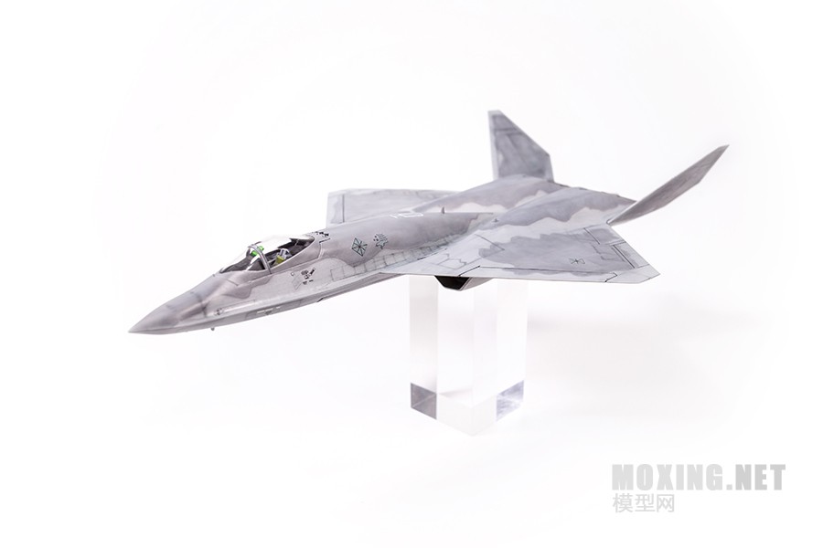

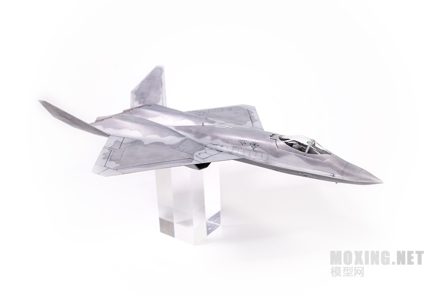

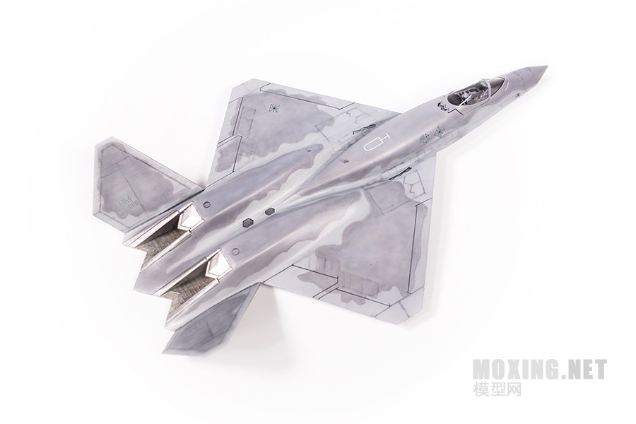

成品展示
