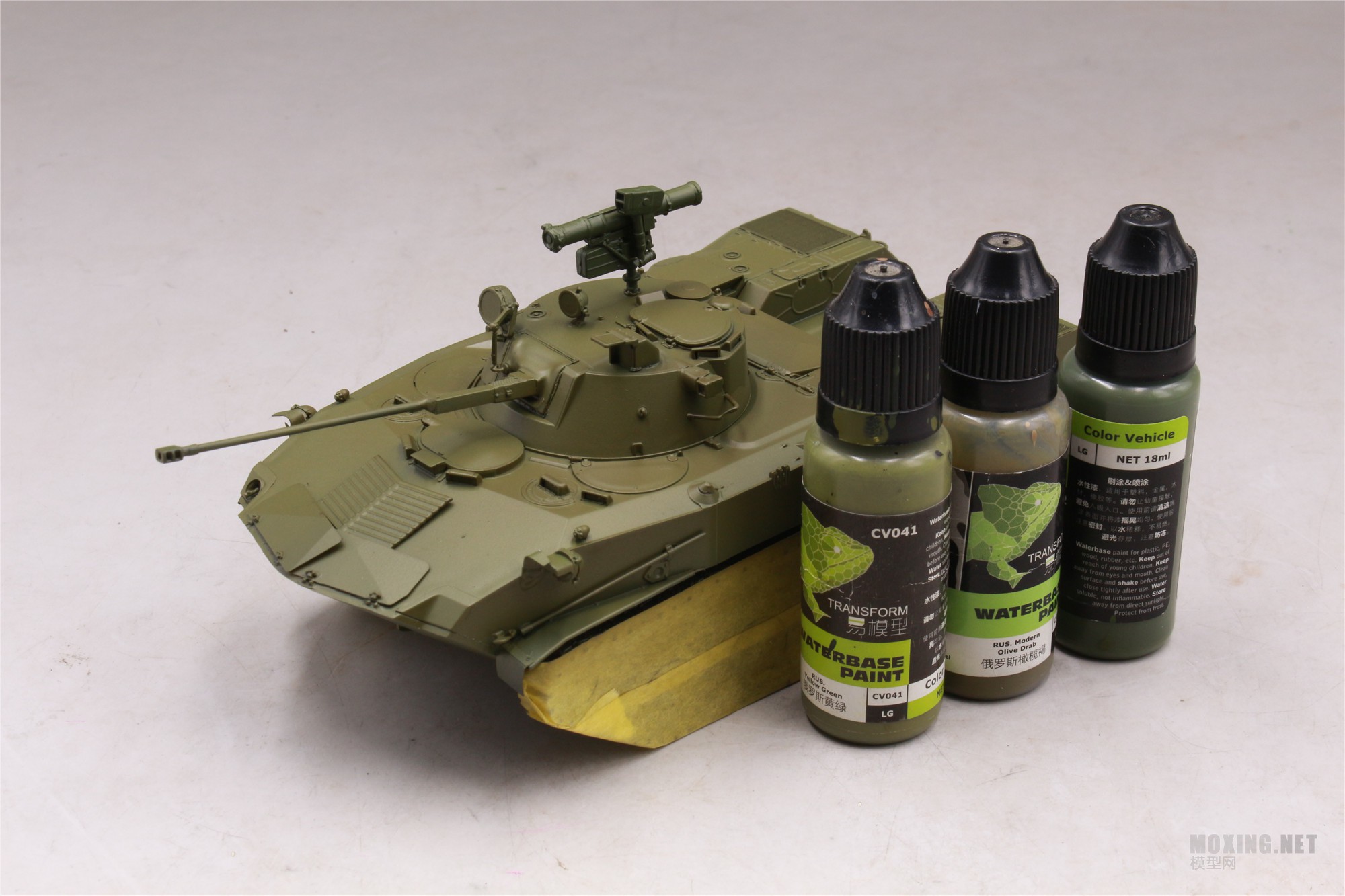

使用手头的一个熊猫BMD2 进行遮盖演示
易模型漆的金属补土喷涂蚀刻片部分增强金属件的附着。
AV黑色补土整车喷涂,方便面漆的发色。
导弹部分直接用苏联橄榄绿喷涂,车体用俄罗斯黄绿和俄罗斯橄榄褐调节喷涂。

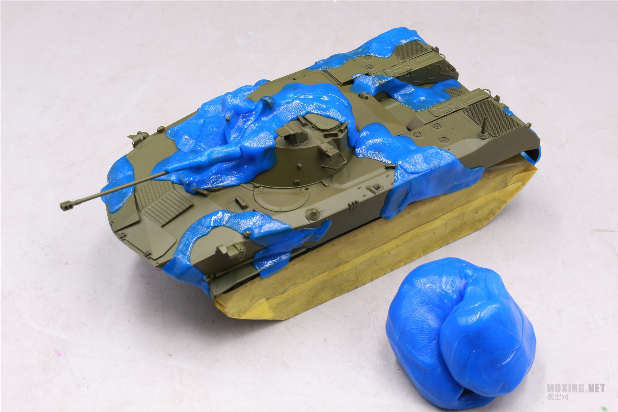

遮盖泥的高延展性可以让很少的遮盖泥覆盖出很大的面积。而且很容易塑形,曲面部分也十分容易贴合。
遮盖完成后静置几分钟,遮盖泥自流平,这样遮盖泥和模型的接触面就不会产生空隙

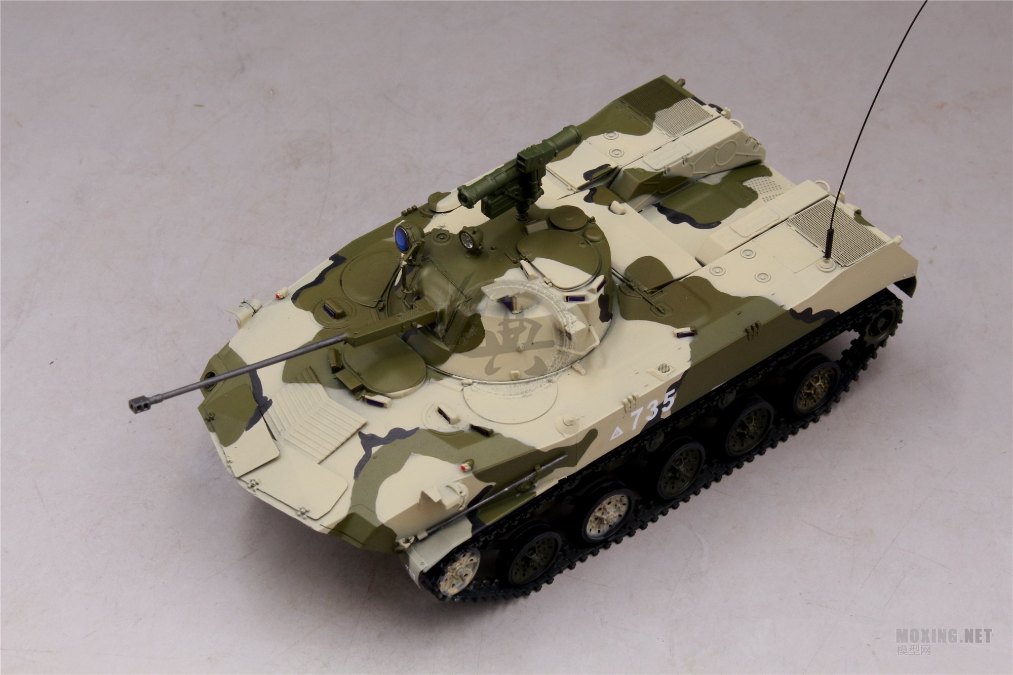

整车喷涂俄罗斯沙色
揭下遮盖,遮盖泥没有任何残留在模型上。而且揭开时候也很麻利,没有黏黏哒哒的感觉
遮盖实边的效果很不错,甚至出来了那种遮盖纸遮盖时候出现的油漆喷涂台阶。(这种水性漆的台阶很好处理1500目砂纸轻轻打磨就可以了)

喷涂完成效果
